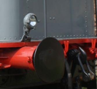

Ok se il terminali dei longheroni sono i triangoli al n. 36 del kit quali sono i triangoli che sorreggono i fari ? nel kit non li trovo.
A me risulterebbe che i fari sono sostenuti come da foto:

i fari in fusione sono sostenuti...dalla fusione stessa ossia da un segmento che consente di fissarli nel pancone.
