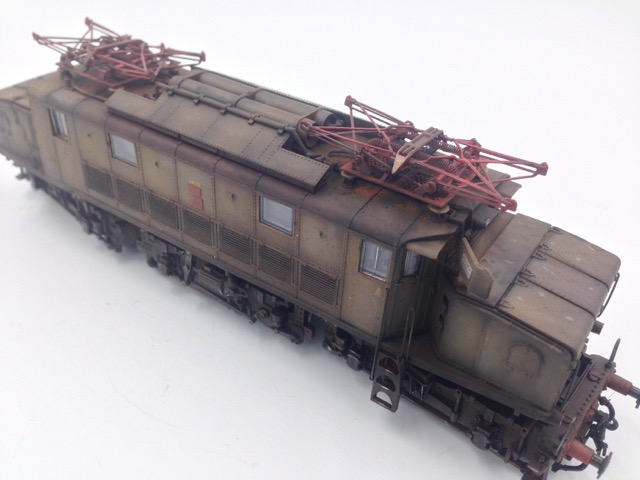

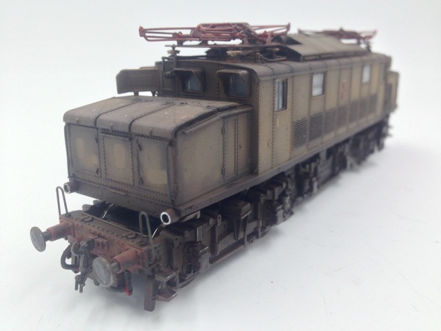

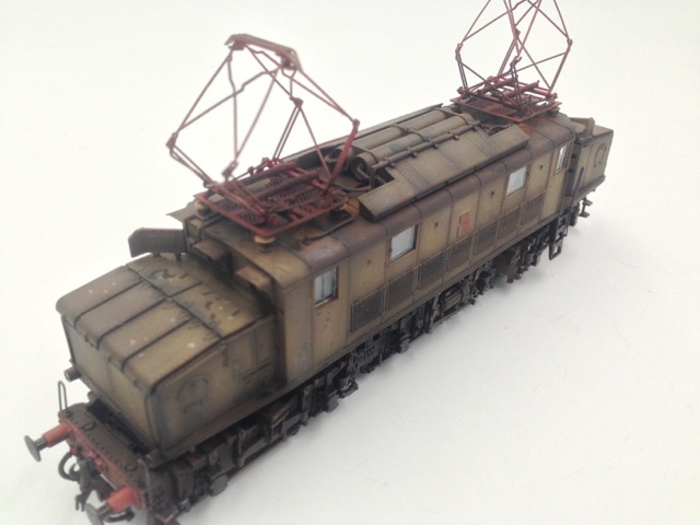

Nome: Alessandro Piazzai
Messaggi: 731
E626 076 Le
pulita.....ma non troppo ;)
Ale

 Oggetto del messaggio: Re: I vostri modelli invecchiati
MessaggioInviato: giovedì 29 marzo 2018, 6:05
Messaggi: 6365
Bello, ma la foto lo fà sembrare un pò troppo scuro.
Mi spiego...se guardiamo una loco in castano isabella, il sole e gli altri agenti atmosferici la sbiadiscono .
Ora se hai usato aerografo e/o terre , l'aspetto ottenuto è esattamente il contrario.
Può andare bene per il tetto , limitatamente a dove troviamo olio o morchia accumulata , ma per il resto del corpo macchina , secondo me , no.
Se reversibile , prova a schiarirlo , sennò , comunque , se a te piace , procedi e alla prossimaloco ( che ci sarà di sicuro...) prova a verificare quanto detto.
MessaggioInviato: giovedì 29 marzo 2018, 13:07
Messaggi: 731
Credo sia un effetto della foto, molto satura come colori (mi succede spesso col Tamron) dato che la cassa, per la maggior parte, è stata leggermente opacizzata con trasparente acrilico spray (TS80) e leggerissime passate di polvere ruggine chiarissimo. L'aerografo (testa di moro fai da te) è stato solamente passato sull'imperiale, con parsimonia.
Come primo risultato, ho subito notato, che la cassa si è avvicinata di molto, come tonalità, alla BM, decisamente più desaturata come colore, forse anche troppo.
Questa foto è stata scattata a distanza di qualche secondo:
Si può notare come i toni siano, effettivamente, meno vividi e più naturali.
Resta il fatto che le invecchiature "evolvono" e ci si può sempre mettere mano, come nella realtà, del resto.
Il post voleva però far notare come cerco di spostare l'ago della bilancia verso l'invecchiamento, a scapito della sporcatura, che non amo particolarmente. Diciamo che cerco di evitare l'effetto "caramella" che si ha quando si tira fuori il modello dalla confezioni.
@GD:
I carri sono.....invecchiati anch'essi, pur se tendenzialmente puliti.
Farò foto specifiche anche a loro, che la sfocatura sopra non consente di osservarli attentamente.
