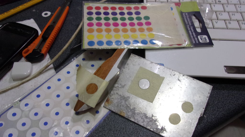

Ciao a tutti, sotto con le coccarde; per farle ho usato lo stesso procedimento usato per lo SPAD , fatto uno stencil posizionato e dato il fondo bianco
101_5404.JPG [ 96.33 KiB | Osservato 18925 volte ]
101_5405.JPG [ 86.7 KiB | Osservato 18925 volte ]
poi applicata la " pecetta" in modo da lasciare scoperta solo la parte da verniciare in verde

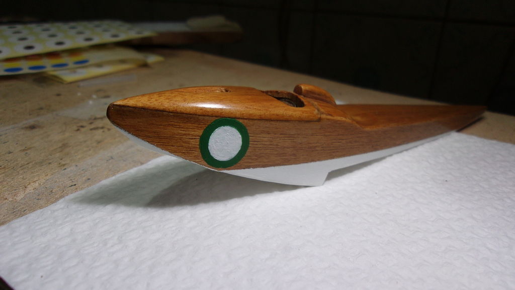

Dopo aver segnato il centro della coccarda, con un cerchiometro fatto il circolo da verniciare in rosso; per le misure dopo aver misurato almeno una decina di coccarde su altrettante foto sono giunto al risultato che il cerchio interno è 1,9 volte la misura della larghezza di una delle due bande ( che sono uguali)
101_5409.JPG [ 62.47 KiB | Osservato 18925 volte ]
101_5410.JPG [ 75.78 KiB | Osservato 18925 volte ]
Ma ... c è un ma ; infatti i macchi avevano la coccarda " bevente " in bianco come si può vedere nella foto successiva del 4869 aereo subito precedente come matricola a quello che sto facendo io, che probabilmente costò la vita al marinaio Tiziano Finati il 3 novembre 1917 a Venezia per un incidente , mentre il 4870 nel elenco in mio possesso degli aerei della Marina Italiana non risulta perso per incidente o combattimento

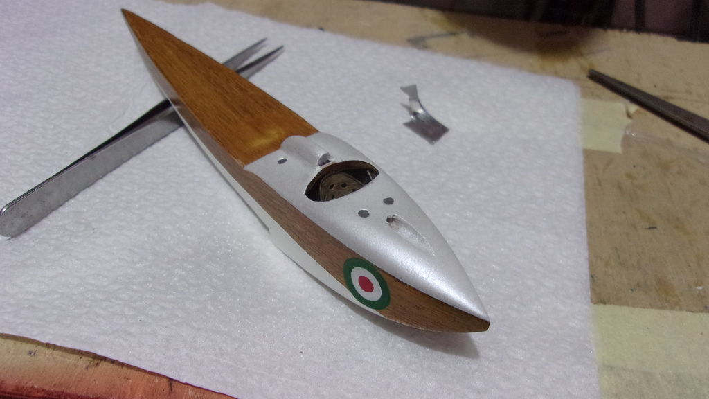

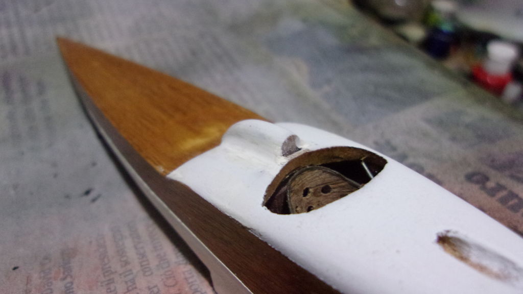

Ciao a tutti la cofanatura davanti e subito dietro il pilota era in alluminio; data una mano di primer , sistemate le magagne che escono fuori e migliorata la raccordatura della parte bassa della carenatura del poggia testa
101_5434.JPG [ 61.15 KiB | Osservato 18897 volte ]
101_5435.JPG [ 56.19 KiB | Osservato 18897 volte ]
fatti gli incassi per i tappi a prua e quello del serbatoio della benzina dietro il pilota ; in tali incassi verranno inseriti dei tondini ritagliati da del domopak , incassati leggermente rispetto il filo superiore del cofano
101_5437.JPG [ 72.6 KiB | Osservato 18897 volte ]
Data una mano di grigio perla poi sopra l alluminio al quale ho smorzato leggermente la lucentezza con un velo di trasparente opaco
101_5438.JPG [ 74.34 KiB | Osservato 18897 volte ]
101_5439.JPG [ 72.48 KiB | Osservato 18897 volte ]
Gianfranco :D

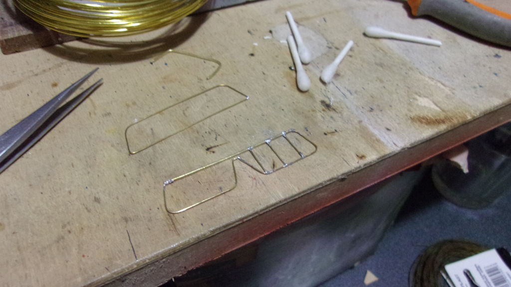

Ciao a tuti ,iniziati i pian i di coda e impennaggio;
per prima cosa fatte con del compensato delle dime
101_5465.JPG [ 79.9 KiB | Osservato 18828 volte ]
con le quali usando del filo di ottone mi sono costruito la centina perimetrale dei piani e dell alettone
101_5466.JPG [ 81.94 KiB | Osservato 18828 volte ]

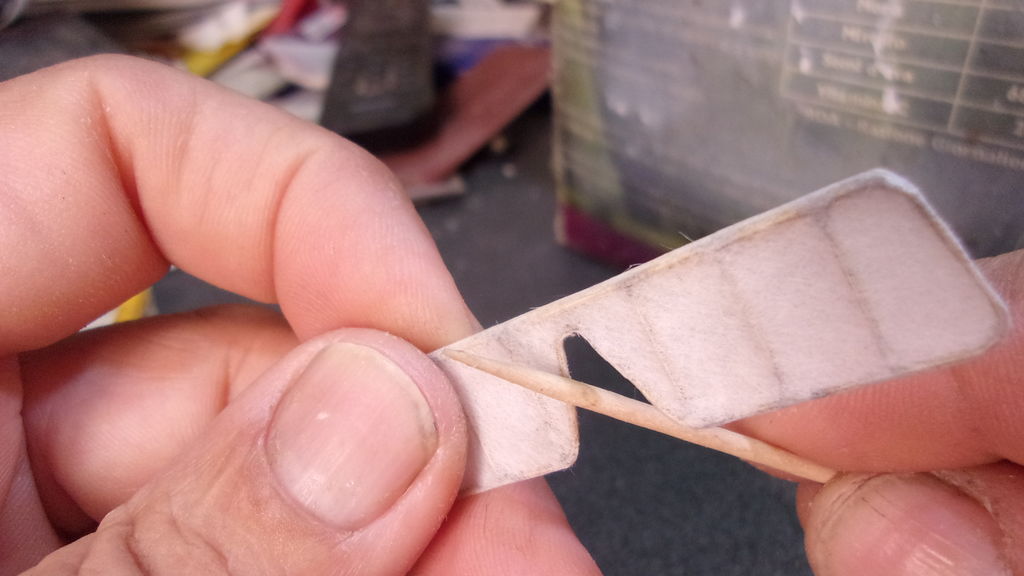

ho poi tagliato dalle dalla centina dell alettone il lato lungo anteriore che ho sostituito con del filo di ottone di sezione maggiore come nella realtà ( poi farò lo stesso con il lato lungo posteriore dei piani fissi ) e iniziato a saldare le centine longitudinali
101_5467.JPG [ 87.49 KiB | Osservato 18828 volte ]
finito anche il piano fisso
101_5469.JPG [ 87.45 KiB | Osservato 18828 volte ]
la deriva
101_5468.JPG [ 84.89 KiB | Osservato 18828 volte ]
assemblati
101_5470.JPG [ 53.92 KiB | Osservato 18828 volte ]
101_5471.JPG [ 57.35 KiB | Osservato 18828 volte ]
101_5474.JPG [ 71.85 KiB | Osservato 18828 volte ]
manca ancora da fare il timone.....
Gianfranco :D

Ciao a tutti , osservate varie foto e in base ad esse rispettando le debite proporzioni disegnato il timone
101_5489.JPG [ 107.04 KiB | Osservato 18769 volte ]
con del filo di ottone sagomato piano piano con delle pinzette , fatto il timone e poi saldate le centine interne
101_5496.JPG [ 88.08 KiB | Osservato 18769 volte ]

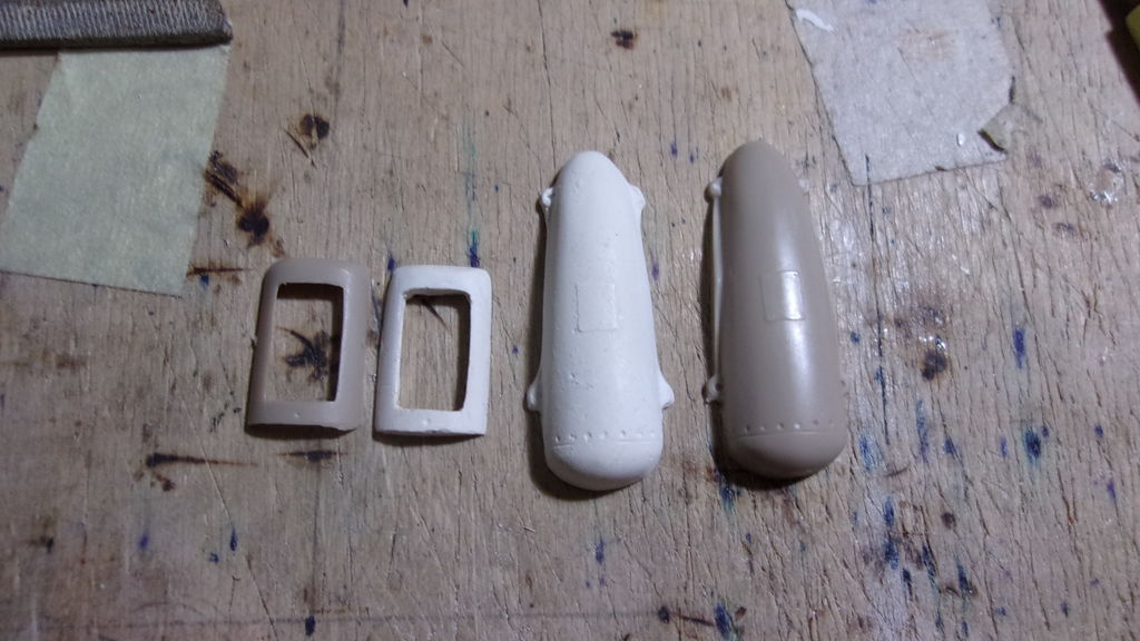

Nonostante sia un materiale molto economico il silicone permette di ottenere dei stampi con una buona fedeltà di riproduzione anche nei particolari più piccoli, osservate i minuscoli rivetti della gondola...
101_5492.JPG [ 37.91 KiB | Osservato 18769 volte ]
puliti i pezzi clonati in sintolit e asportate le due barre di legno laterali alla gondola su cui appoggia il motore ( le rifarò in legno vero anche se la carena laterale del motore le ricopre, e assemblati
101_5534.JPG [ 101.97 KiB | Osservato 18769 volte ]
101_5538.JPG [ 81.63 KiB | Osservato 18769 volte ]
verniciati
101_5539.JPG [ 53.33 KiB | Osservato 18769 volte ]

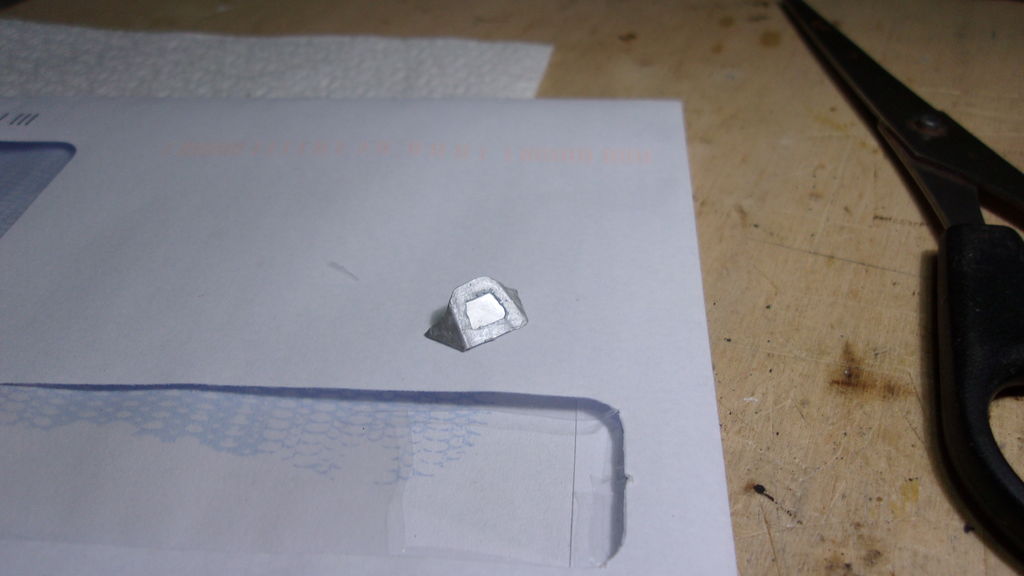

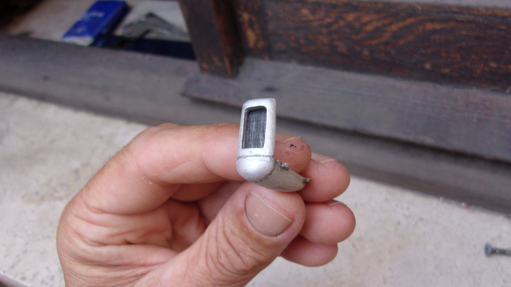

iniziato il radiatore usando la stessa tecnica per quello dello SPAD
101_5542.JPG [ 86.34 KiB | Osservato 18769 volte ]
retina anteriore fatta con due strati di tulle verniciato di nero
101_5543.JPG [ 78.07 KiB | Osservato 18769 volte ]
101_5545.JPG [ 54.12 KiB | Osservato 18769 volte ]
aggiunta la serpentina
101_5555.JPG [ 58.72 KiB | Osservato 18769 volte ]
101_5556.JPG [ 59.87 KiB | Osservato 18769 volte ]

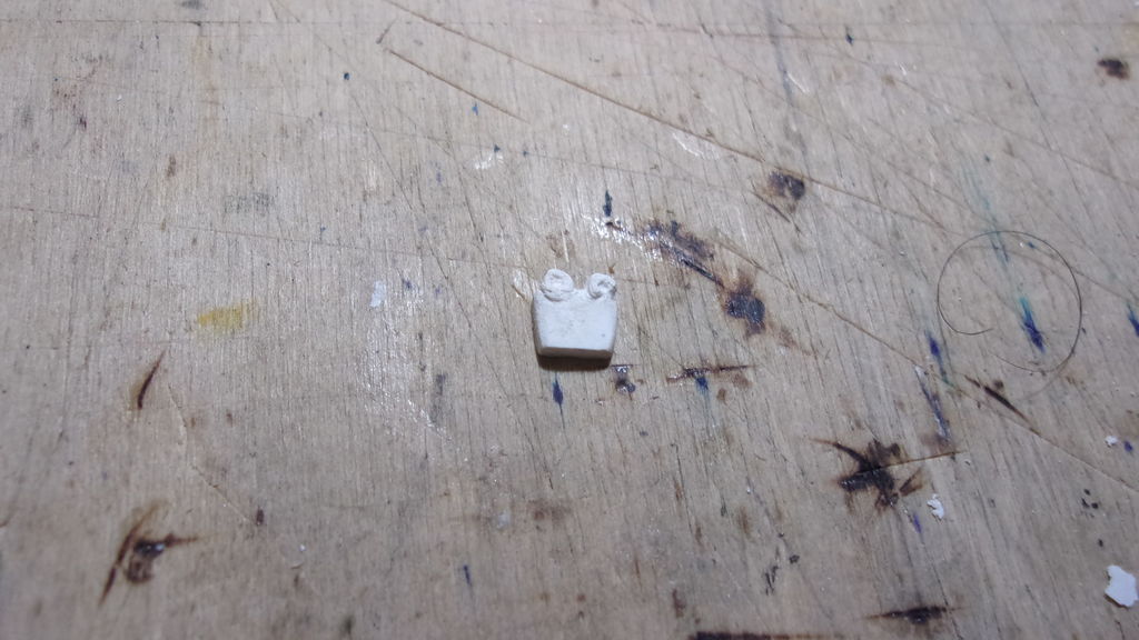

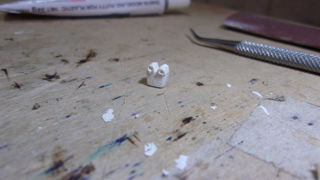

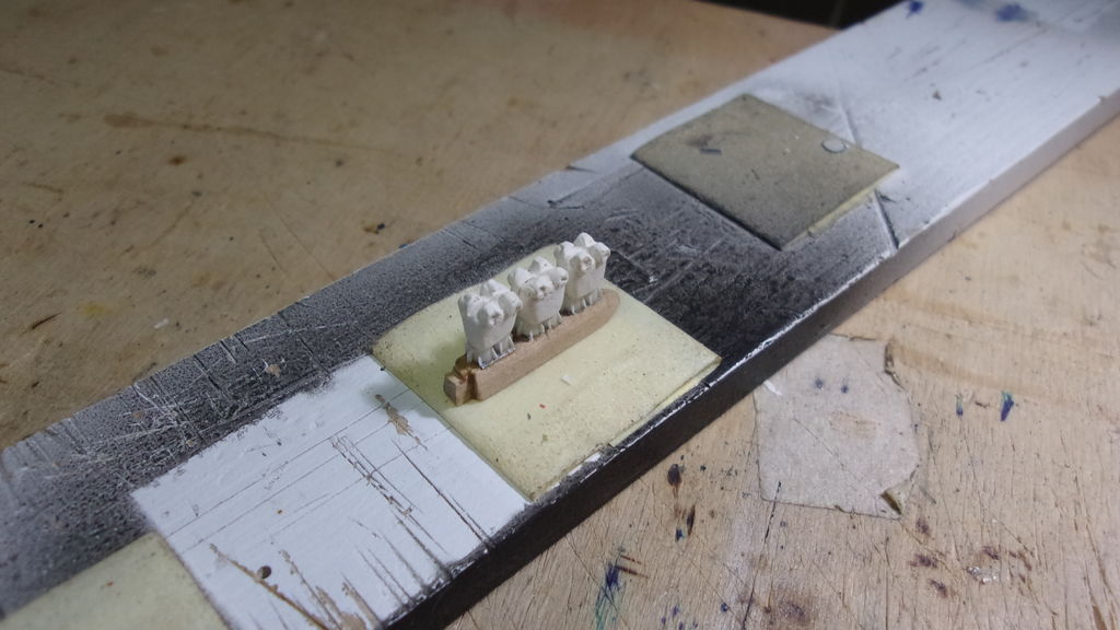

Ciao a tutti , andiamo un po avanti:

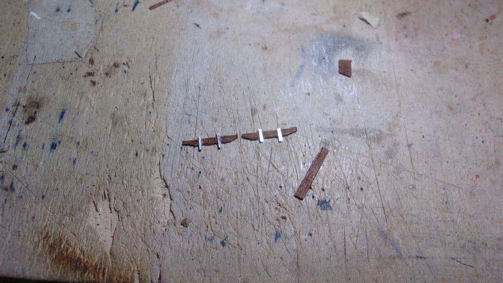

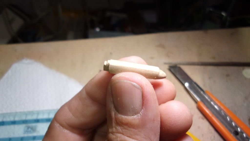

rifatte in legno le due traverse a cui è fissato il motore che avevo asportato precedentemente
101_5557.JPG [ 122.95 KiB | Osservato 18641 volte ]
101_5559.JPG [ 111.46 KiB | Osservato 18641 volte ]
101_5561.JPG [ 55.43 KiB | Osservato 18641 volte ]
Con tre listelli per il navale accoppiati a panino mi sono creato il lingottino da sagomare per fare solo la parte superiore del monoblocco del motore
101_5562.JPG [ 80.49 KiB | Osservato 18641 volte ]
101_5564.JPG [ 51.79 KiB | Osservato 18641 volte ]
in realtà mancano le quattro nervature solidali con la fusione del monoblocco che sono quelle che servono per fissarlo alle travi ed al traliccio del castello motore , ma considerando che poi il motore verrà carenato integralmente essendo così in basso da non essere viste non le faccio...

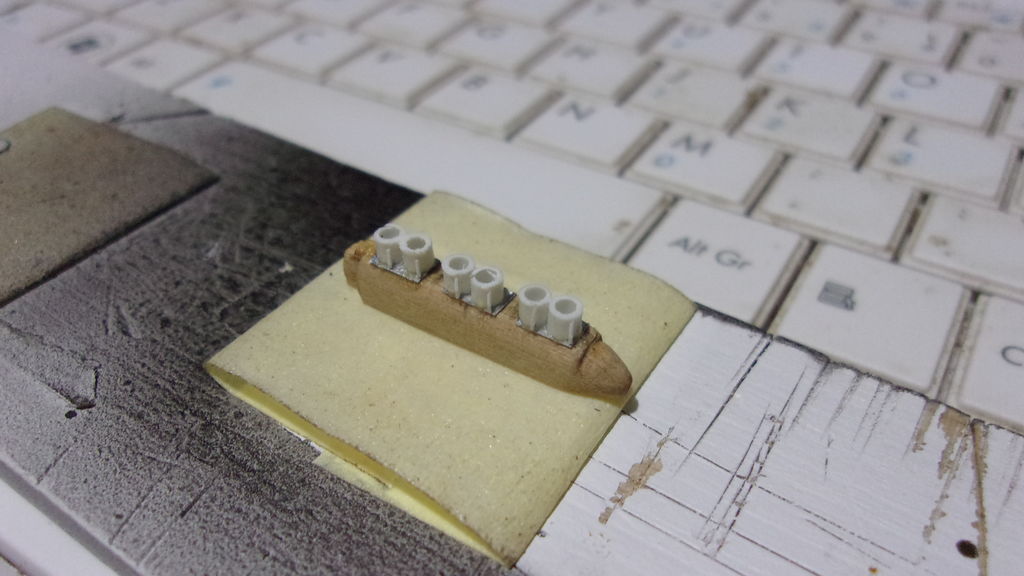

Fissate le flange di fissaggio delle basi dei cilindri al basamento e fatte le basi dei cilindri con dei pezzi di cannuccia
101_5565.JPG [ 95.71 KiB | Osservato 18641 volte ]
101_5566.JPG [ 91.11 KiB | Osservato 18641 volte ]
sempre con dei listelli mi sono fatto la semicoppia dei due cilindri/testate appaiati , realizzando i collettori con delle rondelline di guaina elettrica
101_5567.JPG [ 93.86 KiB | Osservato 18641 volte ]
101_5568.JPG [ 107.42 KiB | Osservato 18641 volte ]
il master è pronto fatto un calco in silicone , poi le semi coppie verranno incollate tra loro a formare il complesso cilindri/testate completo....
C è dell altro ma ora devo scappare.... :mrgreen: alla prossima
Gianfranco :D

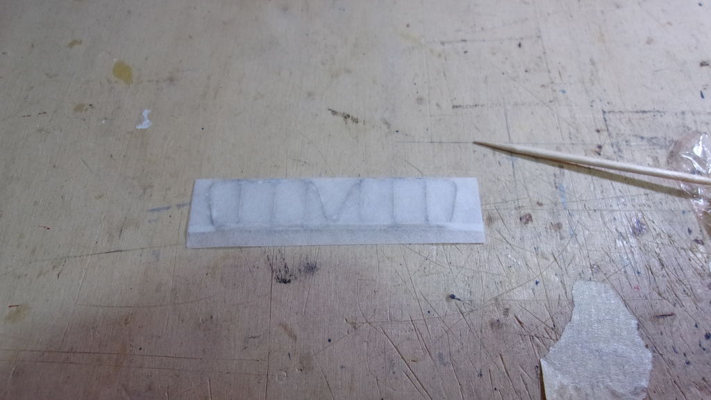

Ciao a tutti, tornando alle basi dei cilindri iniziato a fare le nervature di rinforzo
101_5593.JPG [ 81.66 KiB | Osservato 18587 volte ]
iniziato anche il rivestimento con la carta modelspan per aeromodellismo dinamico e passata di tendicarta
iniziando dall incollaggio solo lungo il perimetro della faccia inferiore
101_5570.JPG [ 82.06 KiB | Osservato 18587 volte ]
101_5571.JPG [ 75.71 KiB | Osservato 18587 volte ]
poi incollata anche la faccia superiore con del vinavil tendendo la carta mentre la si incolla
101_5572.JPG [ 81.72 KiB | Osservato 18587 volte ]
alla fine ripassato il bordo con un po di vinavil e con l aiuto di uno stecchino fatta aderire bene la carta
101_5574.JPG [ 69.81 KiB | Osservato 18587 volte ]
101_5583.JPG [ 105.95 KiB | Osservato 18587 volte ]
però non va; infatti mi ricordavo che dopo passato il tendicarta la carta tela diventava un po trasparente ma non così tanto....considerando che la verniciatura finale sarà leggermente trasparente c è il rischio che si intraveda il dorato dell ottone e le saldature :? ...perciò stelato il tutto e dopo una passata di grigio medio su tutta la struttura centinata ritelato il tutto
101_5595.JPG [ 91.6 KiB | Osservato 18587 volte ]
...mi garba di più :mrgreen:
dallo stampo dei semicilindri ho ottenuto questo
101_5597.JPG [ 96.06 KiB | Osservato 18587 volte ]
ripulito , accoppiato con il suo "gemello", corrette le magagne con lo stucco
101_5599.JPG [ 76.61 KiB | Osservato 18587 volte ]
sulla testata poi ricavato il solco longitudinale tra i collettori per l alloggiamento dell albero a cammes e quello trasversale per il posizionamento dello stabilizzatore a molla per il richiamo dei bilanceri delle valvole
101_5601.JPG [ 79.6 KiB | Osservato 18587 volte ]

Ciao a tutti, per ridurre un po la depressione della tela sullo stabilizzatore ho applicato un altro strato di carta
101_5622.JPG [ 83.04 KiB | Osservato 18557 volte ]
terminate le nervature alle basi dei cilindri
101_5624.JPG [ 77.95 KiB | Osservato 18557 volte ]
montate le tre coppie di cilindri
101_5625.JPG [ 89.74 KiB | Osservato 18557 volte ]
si inizia con la distribuzione fatta con del filo elettrico e guaina
101_5626.JPG [ 101.41 KiB | Osservato 18557 volte ]
sopra il filo telefonico che funge da albero a cammes incollati tre spezzoncini che corrispondono agli alberini dei bilanceri
101_5628.JPG [ 96.13 KiB | Osservato 18557 volte ]
con delle rondelle di guaina fatti i coperchi delle cammes
101_5629.JPG [ 84.35 KiB | Osservato 18557 volte ]
terminati coperchi aggiunto l alberino della trasmissione per le cammes , il tubo della lubrificazione sulla parte posteriore del motore, e gli spinterogeni , uno per lato , prime di andare avanti con il montaggio delle tubazioni del circuito di raffreddamento, carburatori valvole e bilancieri data una mano di primer
101_5632.JPG [ 74.76 KiB | Osservato 18557 volte ]
101_5652.JPG [ 80.31 KiB | Osservato 18557 volte ]
