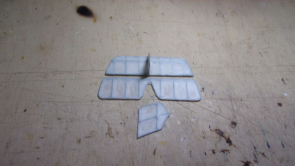

Ciao a tutti, tornando alle basi dei cilindri iniziato a fare le nervature di rinforzo
101_5593.JPG [ 81.66 KiB | Osservato 18580 volte ]
iniziato anche il rivestimento con la carta modelspan per aeromodellismo dinamico e passata di tendicarta
iniziando dall incollaggio solo lungo il perimetro della faccia inferiore
101_5570.JPG [ 82.06 KiB | Osservato 18580 volte ]
101_5571.JPG [ 75.71 KiB | Osservato 18580 volte ]
poi incollata anche la faccia superiore con del vinavil tendendo la carta mentre la si incolla
101_5572.JPG [ 81.72 KiB | Osservato 18580 volte ]
alla fine ripassato il bordo con un po di vinavil e con l aiuto di uno stecchino fatta aderire bene la carta
101_5574.JPG [ 69.81 KiB | Osservato 18580 volte ]
101_5583.JPG [ 105.95 KiB | Osservato 18580 volte ]
però non va; infatti mi ricordavo che dopo passato il tendicarta la carta tela diventava un po trasparente ma non così tanto....considerando che la verniciatura finale sarà leggermente trasparente c è il rischio che si intraveda il dorato dell ottone e le saldature
...perciò stelato il tutto e dopo una passata di grigio medio su tutta la struttura centinata ritelato il tutto
101_5595.JPG [ 91.6 KiB | Osservato 18580 volte ]
...mi garba di più

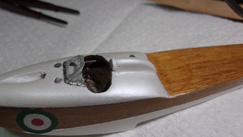

dallo stampo dei semicilindri ho ottenuto questo
101_5597.JPG [ 96.06 KiB | Osservato 18580 volte ]
ripulito , accoppiato con il suo "gemello", corrette le magagne con lo stucco
101_5599.JPG [ 76.61 KiB | Osservato 18580 volte ]

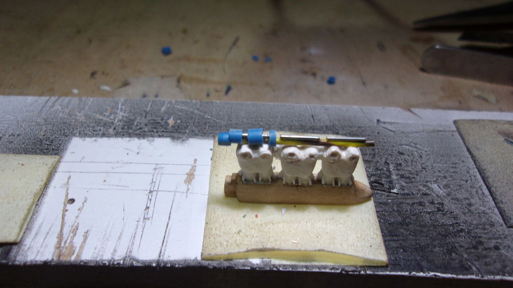

sulla testata poi ricavato il solco longitudinale tra i collettori per l alloggiamento dell albero a cammes e quello trasversale per il posizionamento dello stabilizzatore a molla per il richiamo dei bilanceri delle valvole
101_5601.JPG [ 79.6 KiB | Osservato 18580 volte ]
