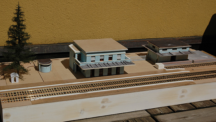

Il rilievo é stato completato, e il modulo é in fase di ultimazione, anche se fermo da un po'.
Comunque i fabbricati sono stati realizzati con taglio laser a partire da sottili fogli di mdf, appositamente calibrati, con i serramenti in fotoincisione.
Ma rimane ancora molto da fare per completare il tutto.
Ho optato per la riproduzione della stazione di Ghislarengo, identica a quella di Rovasenda, ma con il piano binari, al vero, estremamente semplificato, cosa che mi ha consentito di mantenere il modulo in dimensioni compatte.

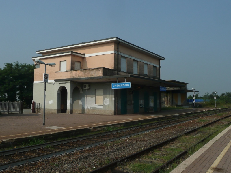

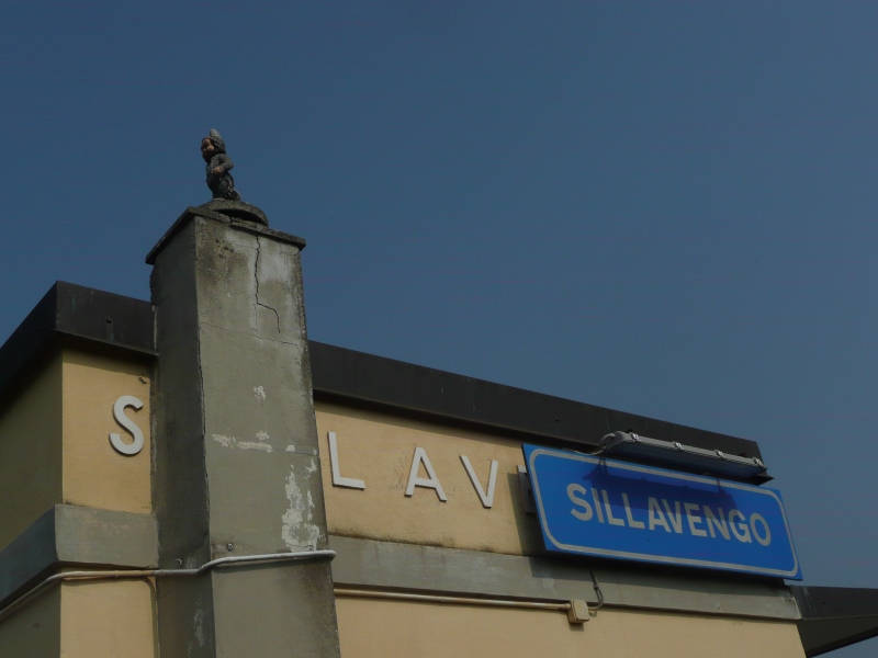

Rapida deviazione nel viaggio di ritorno, da notare la "crescita" di un nano sul camino di Sillavengo :D
Sillavengo.jpg [ 148.82 KiB | Osservato 9595 volte ]
Casaleggio.jpg [ 191.31 KiB | Osservato 9595 volte ]

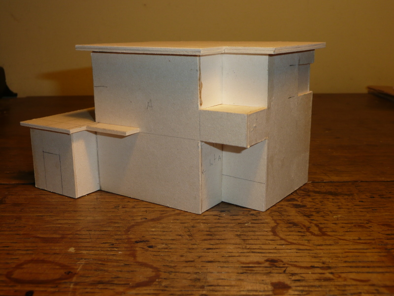

Messaggi: 1385
Nella mia ultima giterella ho preso anche un po' di misure che ho provato a trasformare in una bozza di modello in cartonlegno, non è niente di particolare l'ho messo assieme velocemente tanto per avere un idea dei volumi e delle proporzioni.
Che ve ne pare ???
057.jpg [ 189.48 KiB | Osservato 8065 volte ]
056.jpg [ 176.43 KiB | Osservato 8065 volte ]
055.jpg [ 178.93 KiB | Osservato 8065 volte ]
