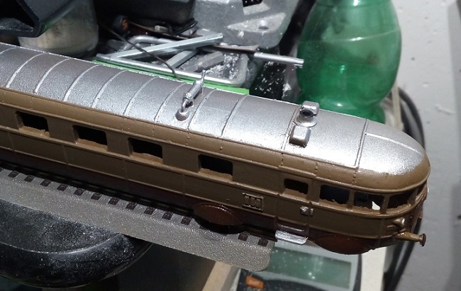

Piccole aggiunte al lavoro che possono dare qualche spunto ulteriore. Ecco come appare il mantice di intercomunicazione dopo i lavori di adattamento all'originario monoblocco in plastica del convoglio tedesco, pezzo che è stato rastremato da tutte due i lati, nonché nella sezione prospettica, in modo da iscriversi il più comodamente possibile nella sagoma interna delle nuove carrozze dell'ATR. Questo passaggio mi era sfuggito nella prima parte, ma dato che mi ritrovo a ripetere certe manovre costruttive cerco di ampliare il contenuto.
La testa della vite che si intravvede al vertice superiore del mantice deve permanere se si vuole mantenere il cinematismo originale, ma ho dovuto incidere l'invito del foro per cercare di annegare la testa nella plastica, in modo da farla sparire alla vista. Inoltre ho dovuto anche accorciare di circa 2 mm il cilindro inferiore del mantice per abbassarlo al livello dei lati interni delle carrozze, sempre per quel motivo di esubero di misure iniziale. Effettivamente i lavori di adeguamento sono proprio tanti, ma con pazienza sono arrivato allo scopo prefissato.
ATR 100+ agg.jpg [ 201.74 KiB | Osservato 7808 volte ]
ATR 100+2agg.jpg [ 199.49 KiB | Osservato 7808 volte ]
ATR 100+3agg.jpg [ 230.57 KiB | Osservato 7808 volte ]

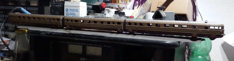

Ecco lo stato dei lavori del secondo ATR in lavorazione. La verniciatura è avvenuta con l'utilizzo della vernice originale delle FS, procuratomi da un amico, e devo dire che non si deteriora affatto, pur avendola conservata già da almeno 10 anni in barattolo di vetro, e quando apro il contenitore per prenderne una piccola dose la trovo sempre in perfetta elasticità e untuosità. L'unico difetto di questa vernice è che è troppo lucida e riflettente. Vero che le locomotive escono dalle officine splendide e luccicanti, ma nel nostro piccolo non è molto attraente questa resa. Allora ho pensato di utilizzare un opacizzante a base d'acqua, che risulta bianco come il latte (acquistabile presso un ferramenta), ma che alla fine non mi ha soddisfatto del tutto, visto che il risultato è alquanto modesto, se non inutile. Mi sono rivolto quindi ad un prodotto in bomboletta a base acrilica, che notoriamente non è consigliabile spruzzare su una vernice sintetica, poiché il risultato sarebbe un effetto raggrinzimento della superficie, fino al completo distacco a squame. Ho voluto provare lo stesso, sempre previo tentativi su superfici di scarto e l'unica accortezza per ottenere un buon risultato è quello di spruzzare le scocche con brevi e distanti getti, tali da formare un sottilissimo strato iniziale. Subito dopo ho ventilato la scocca, visto che l'acrilico ha la proprietà di asciugarsi in fretta, e così ho evitato che il prodotto potesse incidere sulla vernice alchidica. Questa operazione è stata ripetuta più volte, sempre con getti distanti e brevi, fino ad ottenere l'opacità desiderata. Questo passaggio va a beneficio di coloro che hanno difficoltà a reperire le ottime vernici Puravest o le altrettanto efficaci e famose della Molak. Lo stesso ho fatto per la vernice argento del tetto, che ricopre tutto l'imperiale del convoglio. Ho usato una vernice a spruzzo in bomboletta grigio argento che serve per ricoprire i metalli.
Due parole sulla marmitta di scarico della caldaia AVA, che caratterizzava la carrozza 1 e serviva per il riscaldamento del convoglio. La caldaia si trovava subito dietro la salita del macchinista e vicino alla colonna di scarico del motore Diesel. Per questo gli scarichi sono disposti alquanto ravvicinati. Io ho ottenuto il silenziatore con un tondino di ottone da 2,5 mm di diametro, in cui ho inserito un filo di ottone da 1 mm, da un lato immerso nello sbalzo del tetto e dall'altro a svettare come tubo di scarico. L'ancoraggio invece è ottenuto con filo di ottone da 0,4 mm saldato alla marmitta e incollato in fori del tetto.
Il lavoro volge così al termine, ma rimangono ancora i vetrini da applicare e questi sono diversi dalla foggia precedente, cioè a quelli dell'ATR Tebello. Ma questo sarà oggetto della prossima puntata.
Alla fine posterò di nuovo qualche filmato, che secondo me dà un'immagine completa del mezzo.
ATR 103 FS.jpg [ 227.2 KiB | Osservato 7701 volte ]
ATR 103 FS+3.jpg [ 224.34 KiB | Osservato 7701 volte ]
Commento file: Qui la realizzazione dello scarico della caldaia AVA.
ATR 103 FS+2.jpg [ 242.98 KiB | Osservato 7701 volte ]

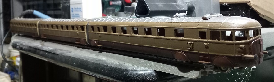

Dopo le prime corse di prova del nuovo ATR ho proceduto a costruire e incastrare i vetrini dei singoli finestrini come da passata esperienza, ma con alcune nuove aggiunte. Ovviamente i due parabrezza originari che erano frammentati in cinque lastre di vetro verticali per ciascun finestrino, con l’aiuto di stecchette che tenevano insieme gli elementi di vetro, sono stati riprodotti , utilizzando degli spezzoni di acetato, materiale reperibile nelle scatole delle camicie nuove o simili. Ritagliato il pezzettino di plastica in forma di trapezio secondo la forma del finestrino, ho piegato in tre parti tale plastica, che fa un pò di resistenza ma una volta riportata alla linearità del piano conserva la traccia della piegatura e quindi simula la stecca di montante che supporta le lastrine di vetro. L’effetto ottenuto sembra confortante e ho continuato a realizzare gli altri vetrini come in precedenza per l’altro ATR. C’è senz’altro una differenza tra i due frontali che ho fotografato se si confrontano i finestrini di testa. Infatti l’incisione delle stecchette è più marcata sulla testata dove ho usato un foglio di acetato più spesso dell’altro. L’effetto è pressoché uguale, ma io mi sono trovato a fare questa scelta. Dopo di ché non ho voluto rifare il lavoro su una delle due testate per omologare il tutto.
Dalle foto si notano poi altre aggiunte come il vetro doppio dei finestrini, che nelle versioni precedenti erano a scorrimento verticale, per cui una sezione (quella superiore) in posizione chiusa si sovrapponeva alla sezione fissa (in basso). Per rendere questo effetto ho proceduto come nella versione del Trebello con in più l’aggiunta di uno spezzone ricavato da una strisciolina più stretta e di spessore 0,25 mm, che ho incollato in posizione sovrapposta e che simula un finestrino chiuso. Su di essi poi ho realizzato i vetrini dei depluvio, come nella versione grigio-verde. Per questo lavoro ho usato sempre colla vinilica, in quanto una volta asciutta diventa trasparente.
Un particolare che io definisco di libera interpretazione è dato da quelle piccole griglie che sovrastano il primo finestrino della carrozza 1. Ho dovuto sagomare un pezzettino di plastica rigata che dovrebbe simulare quella piccola griglia (probabilmente in vetro anch’essa) che si intravvede in ogni fotografia del prototipo di questa versione e che si trova al posto del gocciolatoio presente sugli altri finestrini.
A questo punto il modello appare ormai in dirittura d’arrivo. Nel prossimo step spero di mostrare il modello completo dei passamano e dei ritocchi definitivi, oltre ad un video del modello in corsa.
ATR 103+1.jpg [ 231.49 KiB | Osservato 7317 volte ]
ATR 103+2.jpg [ 218.52 KiB | Osservato 7317 volte ]
ATR 103+6.jpg [ 221.45 KiB | Osservato 7317 volte ]
ATR 103+5.jpg [ 220.78 KiB | Osservato 7317 volte ]
ATR 103+4.jpg [ 225.97 KiB | Osservato 7317 volte ]
