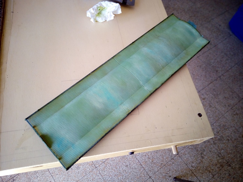

Ciao Axel e grazie di nuovo, scusa per il ritardo nella risposta, ma in questo periodo mi posso collegare solo con il cellulare. Nel frattempo ho pitturato le altre pensiline sempre prendendo come esempio quelle reali di Genova brignole.
IMG_20180806_094414.jpg [ 190.34 KiB | Osservato 9276 volte ]
IMG_20170823_114830.jpg [ 104.78 KiB | Osservato 9276 volte ]
IMG_20170823_114841.jpg [ 167.89 KiB | Osservato 9276 volte ]
IMG_20170823_114821.jpg [ 170.46 KiB | Osservato 9276 volte ]
