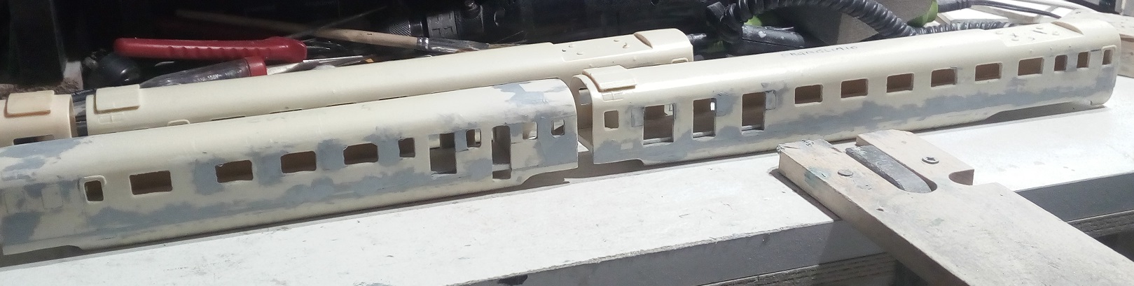

Commento file: Una scocca del modello precedente già modificata.
Un ETR di classe ETR 3003.jpg [ 207.18 KiB | Osservato 12709 volte ]

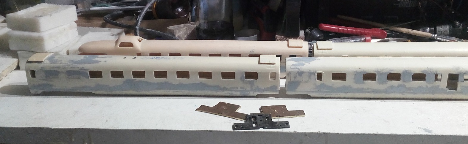

Commento file: Le paretine pronte per essere traforate.
Un ETR di classe ETR 30018.jpg [ 237.51 KiB | Osservato 12637 volte ]
