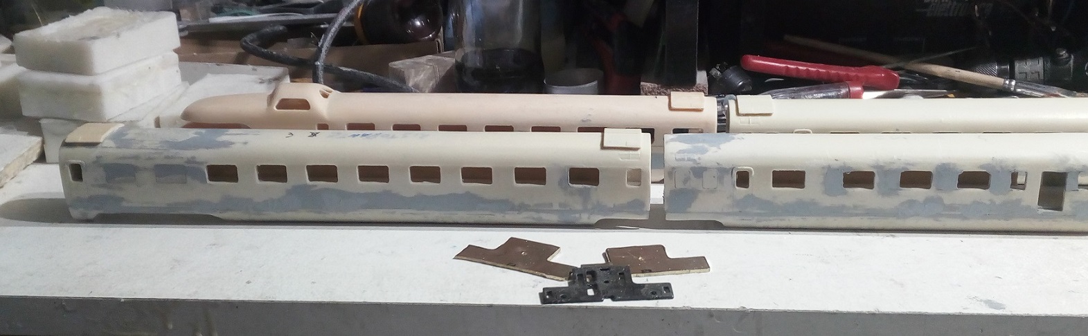

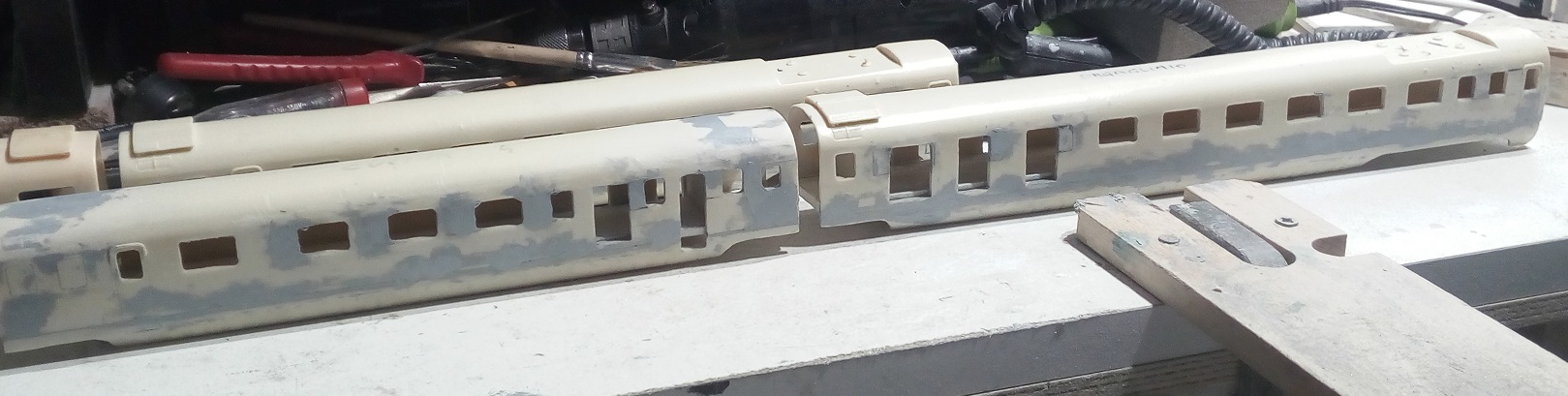

 Oggetto del messaggio: Re: Un elettrotreno di classe: l' ETR 300.
MessaggioInviato: sabato 8 settembre 2018, 23:21
Messaggi: 851
Riprendo l'esposizione dei lavori concentrandomi sulla sezione centrale formata da tre carrozze.In seguito ho preparato i portelloni che andranno a chiudere i nuovi vani ed ho eseguito uno stampo in gomma per replicarli, in modo da avere le copie tutte uguali, eliminando la noia di realizzarli uno per uno.
Nella stampata si può vedere anche la fiancata del carrello N 1000 che caratterizzava la dotazione di questo prototipo in quegli anni. Anche questo riprodotto con propri mezzi e soggetto ad ulteriore rifinitura. Ho riprodotto anche una porta di accesso (hai visto mai che possa tornare utile in seguito!).
In una inquadratura si può osservare il motore RR in posizione e come sia del tutto simile a quello originale tedesco. Si nota anche che il giunto del pignone sia una copia in resina, mentre ho dovuto riprodurre una staffa di supporto in ottone da 0,8 mm che potesse fermare il motore alla giusta distanza dal carrello motore. La staffa è incollata al telaio in ferro tramite colla epossidica a due componenti del tipo "acciaio rapido".
In verità, mentre lavoro ad un particolare e attendo che si asciughi la colla o la resina, elaboro qualche altro progetto che mi salta in mente durante la lavorazione. Così è stato per la fiancata del carrello, che dovrà raggiungere il numero di venti alla fin dei conti.
Commento file: La stampata con gli accessori ancora da montare.

Commento file: Prime carrozze del lato sinistro.
Un ETR di classe ETR 30030 lato sinistro.jpg [ 232.5 KiB | Osservato 11446 volte ]
Commento file: Lato sinistro del convoglio in ordine di marcia.
Un ETR di classe ETR 30031 lato sinistro.jpg [ 215.7 KiB | Osservato 11446 volte ]
