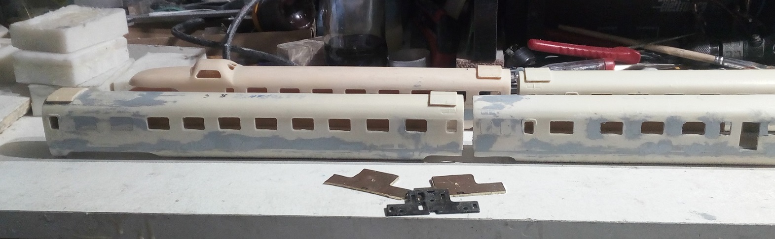

Gentili amici, sono di nuovo qui con voi con l’intenzione di presentare un modello da me sempre agognato, ma mai posseduto per ovvi motivi di costi. Adesso mi trovo nelle condizioni di poter realizzare un sogno e desidero parteciparvi questa impresa, come è stato per l’ATR 100 da poco completato. Come si dice “l’appetito vien mangiando” e sperando di non ingozzarmi ho voluto assecondare un’ambizione certamente sopra le righe, ma con l’eterna costanza e tenacia che mi hanno sostenuto fino ad ora.
Ma passo a descrivere le mie peripezie modellistiche con la speranza di sollecitare qualche vostro desiderio nascosto. Anni fa realizzai delle scocche in resina (come mia abitudine) raffiguranti un ETR 250, che però potevano essere utilizzate anche per un ETR 300. La verità è che l’Arlecchino era più semplice da configurare in quanto le carrozze da realizzare erano solo due (per lo meno due testate uguali e due carrozze identiche, con qualche differenza minima) formate da quattro carrozzerie superiori e quattro telai bombati. Inoltre la riproduzione delle fiancate carrelli era semplificata dall’esistenza dei carrelli Z1040 prodotti dalla LIMA per le sue ALe 601. Tutto il materiale occorrente era in mio possesso per cui mi accinsi all’impresa. L’unico neo in quella costruzione è che all’atto pratico la marcia del convoglio non mi soddisfaceva completamente.
Oggi, avendo a disposizione alcune scocche ancora, residui di quella produzione, ho deciso di realizzare l’impresa più grande: un ETR 300. Si tratta di riprodurre sette elementi di convoglio e quindi sette modelli in scala H0 che devono interagire tra di loro per rendere veritiero un convoglio il più realistico e armonico possibile. Ho progettato allora di dividere il treno in tre sezioni distinte, due sezioni d’estremità (carrozze 1 e 2, sezione n. 1 e carrozze 6 e 7 per la sezione n.3) e una sezione centrale ( n. 2 ) formata da tre carrozze dedicate ai servizi, che non devono essere motorizzate e quindi destinate ad essere trainate. Le due sezioni di testa, quindi, devono possedere una motorizzazione autonoma, in grado cioè di muoversi autonomamente qualora venissero staccate le carrozze centrali. Lo spunto per la realizzazione di questo progetto è derivato proprio dall’ultimo lavoro con i convogli delle automotrici tedesche SVT 137, quelle che mi hanno ispirato nella realizzazione dell’ATR 100.
Commento file: la sezione n 1 già motorizzata e allocata sul carrello motore.

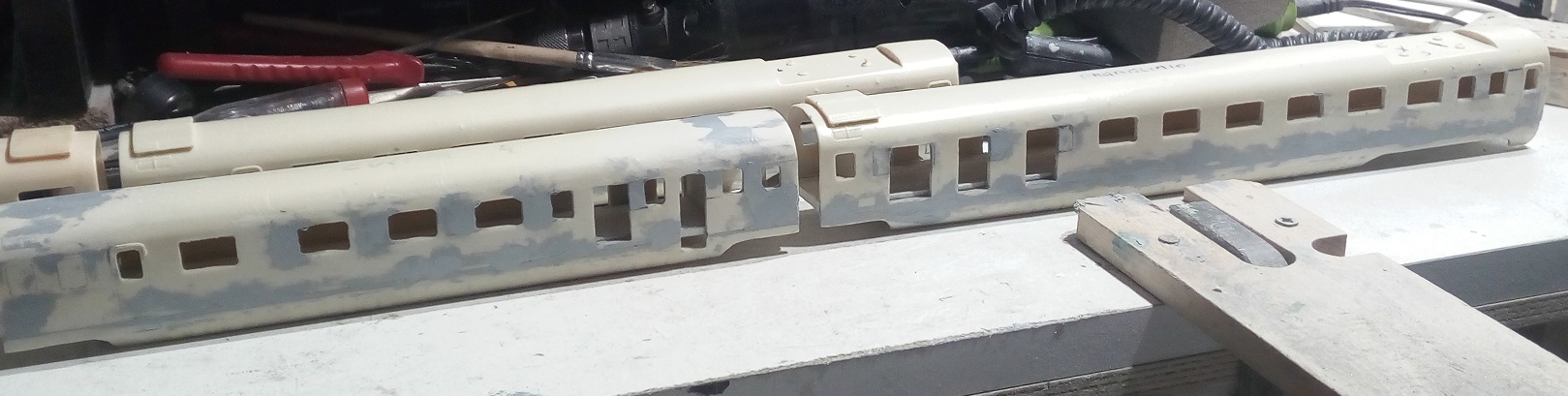

Commento file: Una scocca del modello precedente già modificata.
Un ETR di classe ETR 3003.jpg [ 207.18 KiB | Osservato 12640 volte ]
