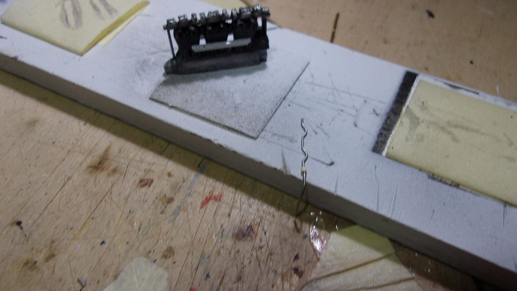

Ciao a tutti, aggiornamento sullo stato dei lavori:

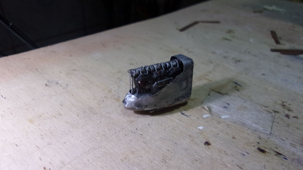

inizialmente avevo deciso di lasciare il sotto coppa del motore tutto di un pezzo come da kit ( errato) anzichè farlo terminare a circa metà del motore lasciando esposta la parte finale della coppa del motore, questo perchè il pezzo clonato è pieno e quindi avrei dovuto scavare la parte posteriore lungo il bordo fino a portarlo ad uno spessore molto piccolo ,praticamente impossibile e poi del motore avrei dovuto fare anche la parte inferiore,però poi come si dice l appetito vien mangiando e ho deciso di rimettere mano al pezzo già fatto; per prima cosa ho scollato le travi di legno di sostegno del motore
101_5653.JPG [ 83.51 KiB | Osservato 18532 volte ]
con del lamierino fatto il carter del sotto coppa sagomato e fissato inizialmente solo lungo il lato anteriore adiacente alla carenatura frontale del radiatore
101_5654.JPG [ 71.58 KiB | Osservato 18532 volte ]
101_5655.JPG [ 103.67 KiB | Osservato 18532 volte ]
il lamierino è molto sottile perciò lo scalino è praticamente inesistente ma comunque con un martelletto ho ribattuto il bordo facendolo aderire, poi con un gira punte fatti i fori per la rivettatura e i cugni in cui si infilano i tubi dell olio
101_5657.JPG [ 92.53 KiB | Osservato 18532 volte ]

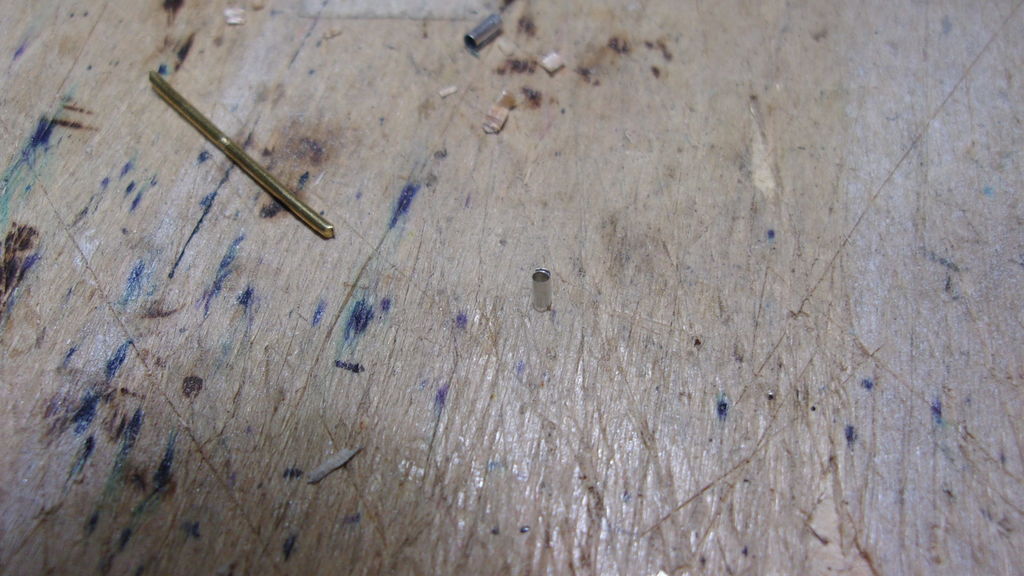

i due tubi sono fatti con del filo telefonico a cui ho lasciato una rondella di guaina per fare la zinnetta a cui si innestano
101_5658.JPG [ 114.93 KiB | Osservato 18532 volte ]
dipinto
101_5664.JPG [ 58.93 KiB | Osservato 18532 volte ]
101_5665.JPG [ 57.94 KiB | Osservato 18532 volte ]

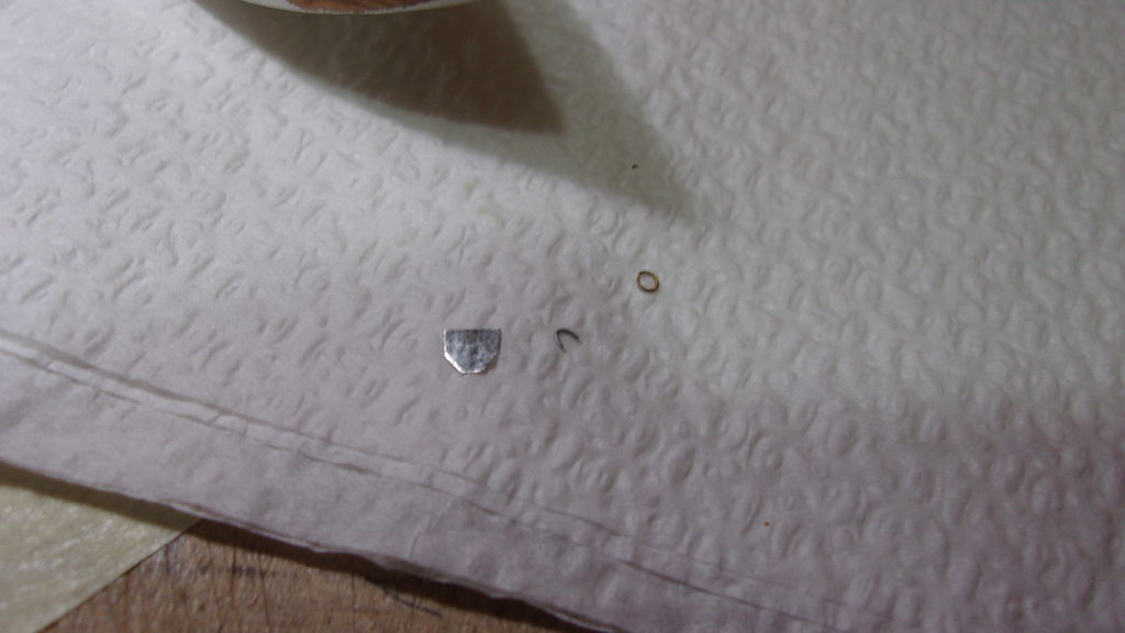

Ora la misura tra il monoblocco da me fatto ed il pezzo del kit è leggermente differente ( il monoblocco un pò più stretto) ma non è un problema dato che con la carenatura integrale del motore lo scalino tra i due verrà coperto, l unico punto nevralgico in cui si poteva vedere era nella parte posteriore all uscita del mozzo dell elica , ma nei macchi di prima serie a differerenza di quelli successivi , era carenata anche quella quindi ci sto dentro :mrgreen: l unica accortezza è stata verniciare coppa e mono blocco con la stessa miscela di colore metallico per coerenza...

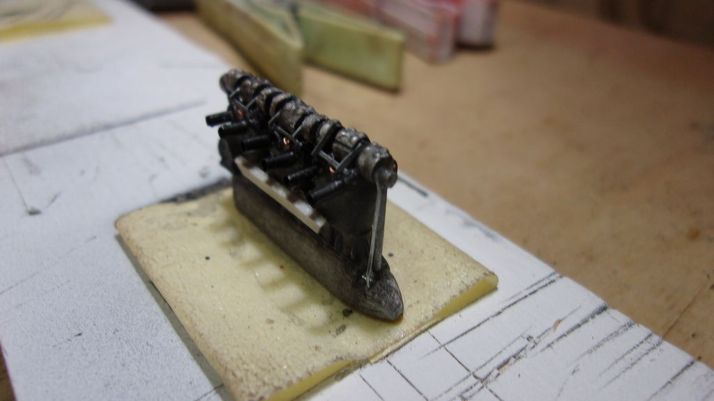

Sul motore iniziato a dare il primo colore
101_5675.JPG [ 83.4 KiB | Osservato 18532 volte ]
fatto e aggiunto il tubo dell acqua di mandata con i suoi colli d oca per permettere l alloggiamento dei collettori dei carburatori,e la canalina dei fili delle candele
101_5677.JPG [ 77.78 KiB | Osservato 18532 volte ]
101_5678.JPG [ 63.57 KiB | Osservato 18532 volte ]

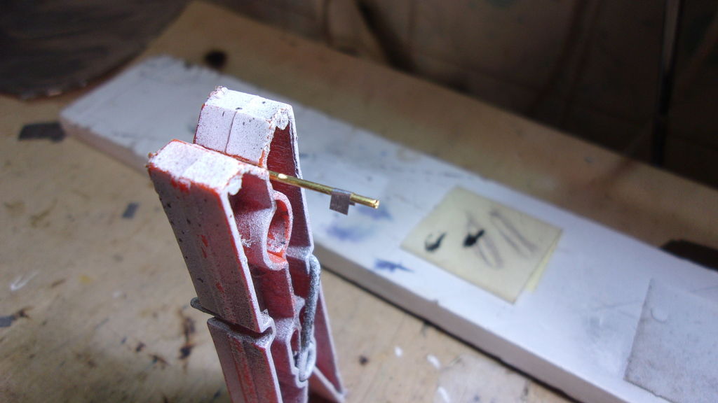

molle di richiamo delle valvole
101_5686.JPG [ 113.73 KiB | Osservato 18532 volte ]
montate le molle con gli stabilizzatori di richiamo delle valvole e bilancieri
101_5687.JPG [ 62.24 KiB | Osservato 18532 volte ]
101_5689.JPG [ 62.69 KiB | Osservato 18532 volte ]

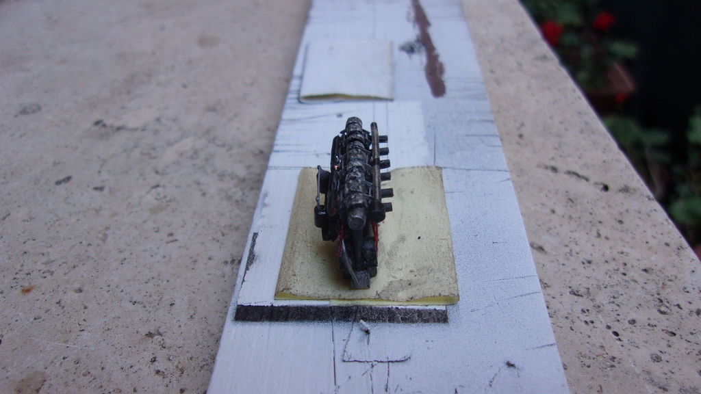

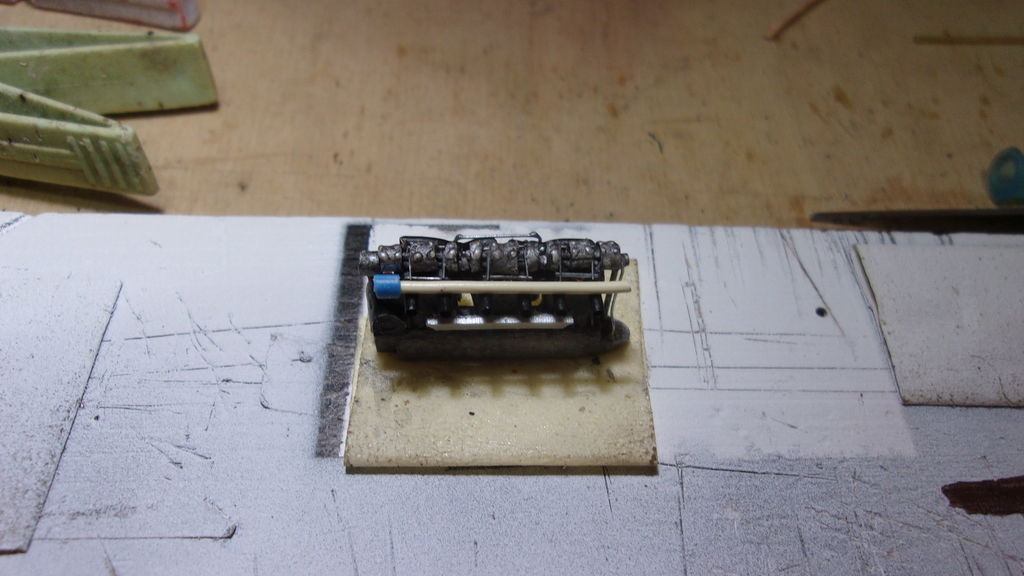

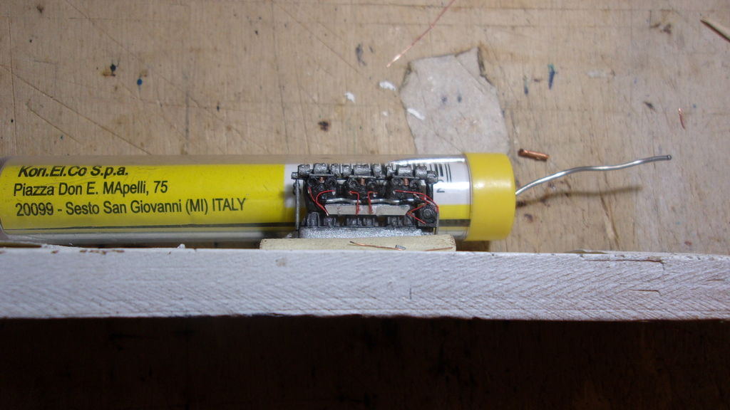

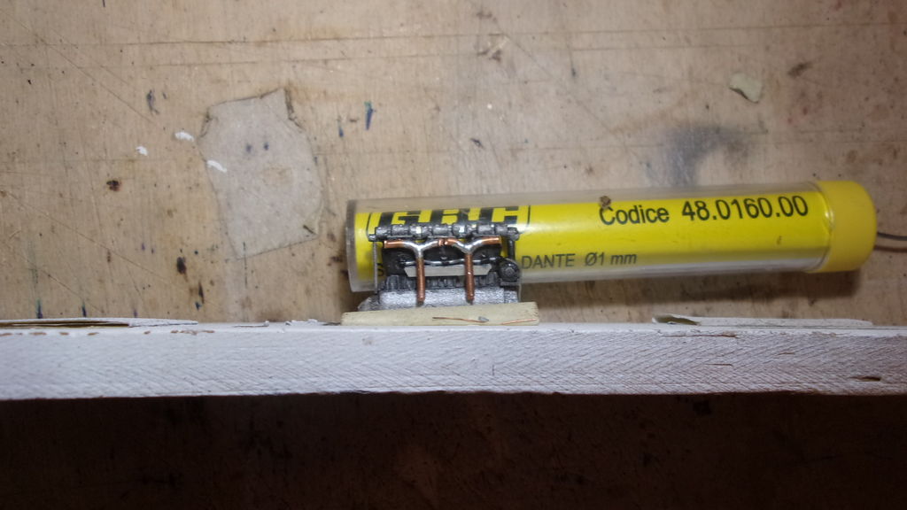

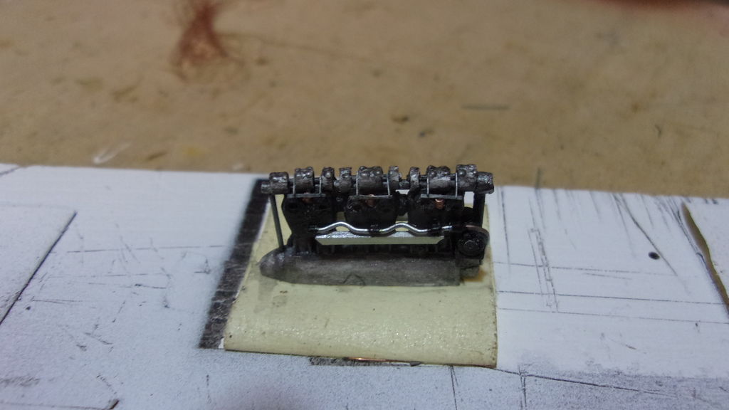

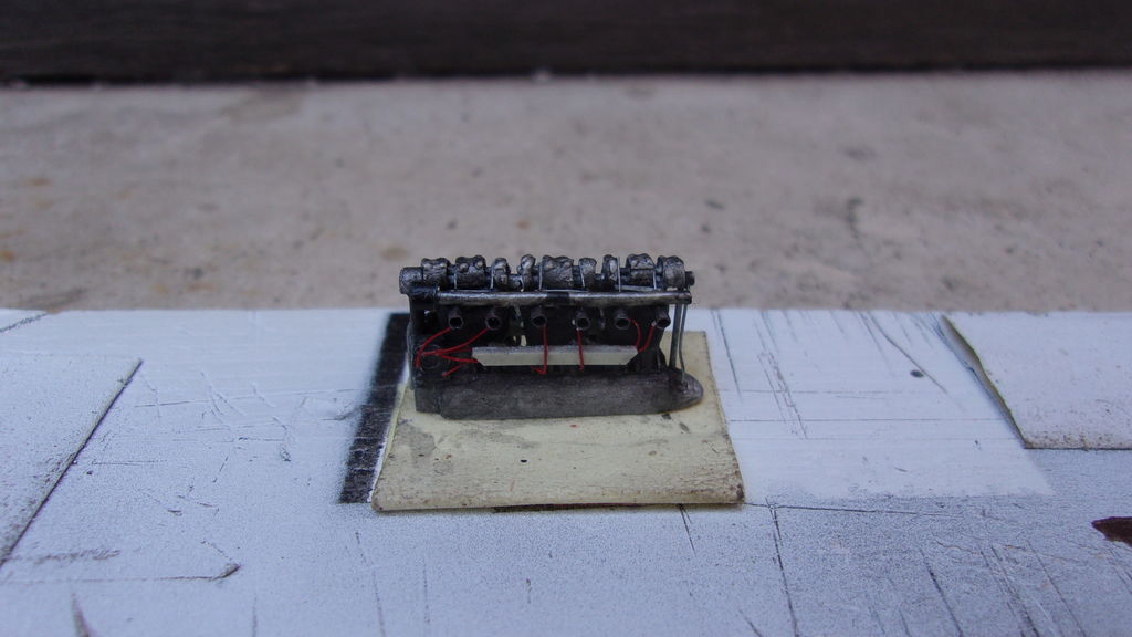

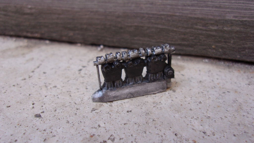

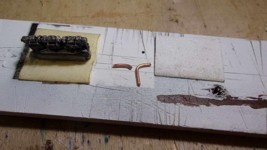

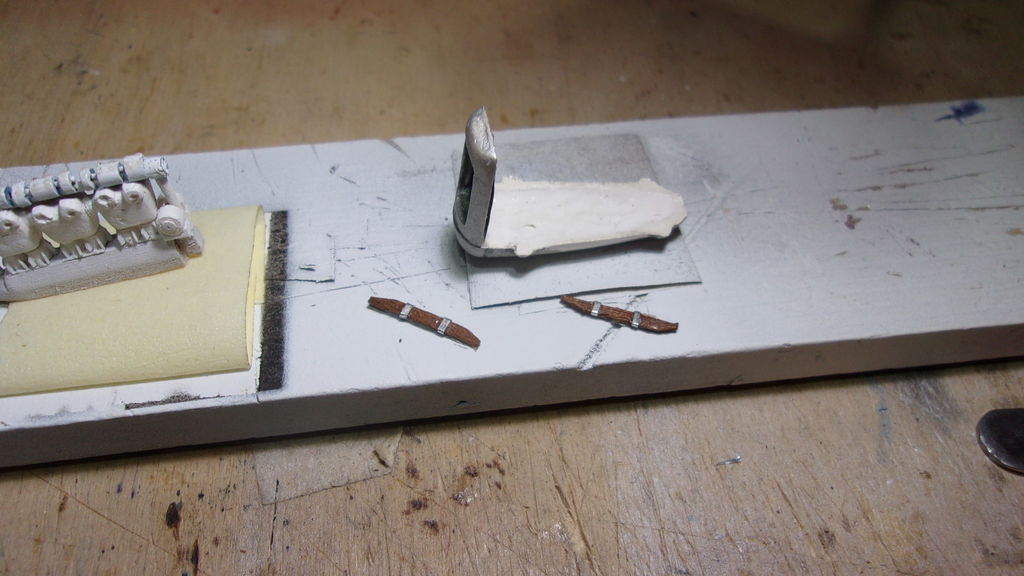

Ciao a tutti, allora terminiamo il lato destro del motore

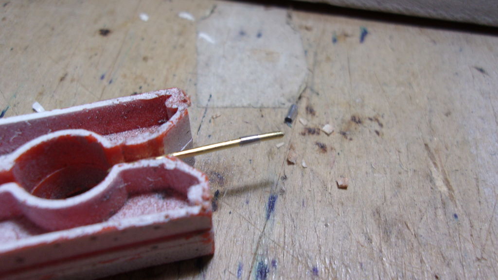

cominciamo a fare i collettori dei carburatori con due pezzi di tondino di rame saldati tra loro
101_5694.JPG [ 88.99 KiB | Osservato 18477 volte ]
101_5695.JPG [ 72.65 KiB | Osservato 18477 volte ]
101_5697.JPG [ 75.77 KiB | Osservato 18477 volte ]

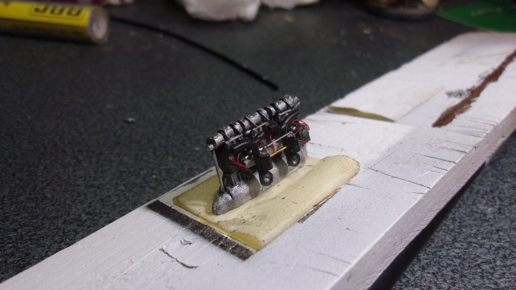

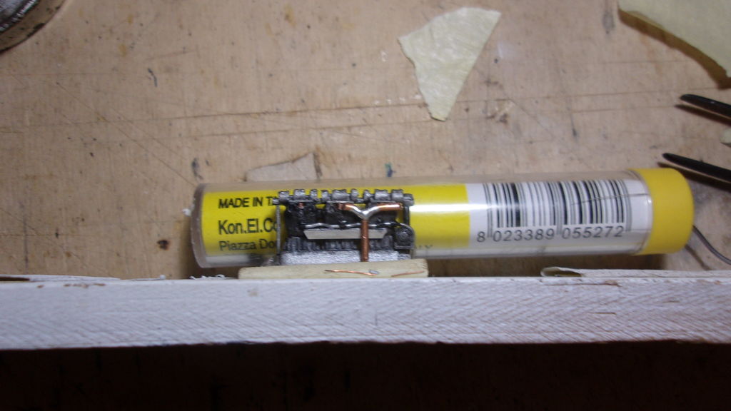

prima di montarli messi i fili delle candele
101_5698.JPG [ 84.15 KiB | Osservato 18477 volte ]
fissati i collettori e montati i cornetti Venturi di aspirazione
101_5699.JPG [ 80.04 KiB | Osservato 18477 volte ]
montati anche i corpi farfallati e i leveraggi delle valvole a farfalla
101_5708.JPG [ 69.34 KiB | Osservato 18477 volte ]
101_5710.JPG [ 80.25 KiB | Osservato 18477 volte ]
101_5712.JPG [ 69.52 KiB | Osservato 18477 volte ]

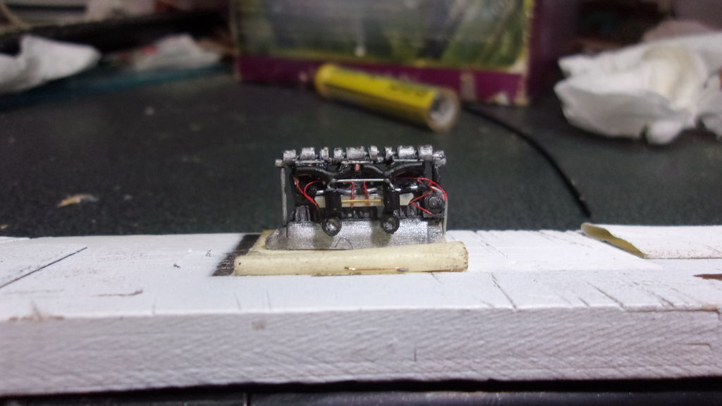

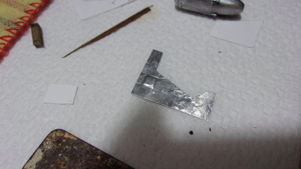

cominciamo il lato sinistro;

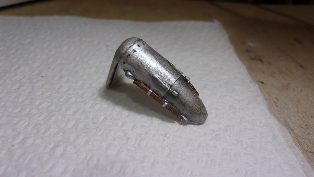

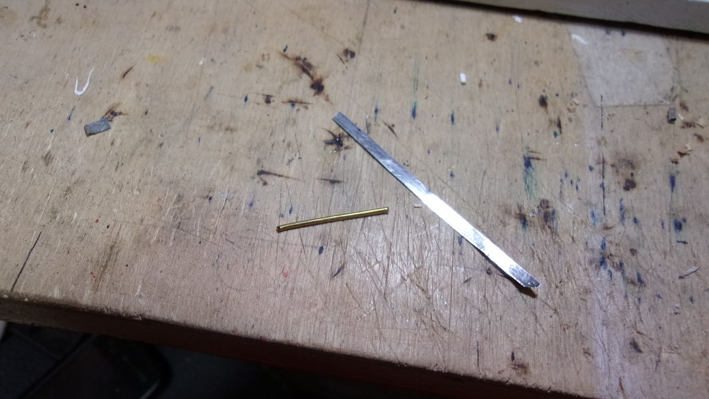

i tubi di scarico,per farli ho arrotolato una strisciolina di alluminio intorno ad un tondino di ottone
101_5713.JPG [ 94.13 KiB | Osservato 18477 volte ]
101_5714.JPG [ 65.63 KiB | Osservato 18477 volte ]
101_5715.JPG [ 87.71 KiB | Osservato 18477 volte ]
101_5716.JPG [ 115.8 KiB | Osservato 18477 volte ]
montati, insieme al tubo dell olio di sopravanzo della lubrificazione dell albero a cammes
101_5718.JPG [ 60.41 KiB | Osservato 18477 volte ]
101_5719.JPG [ 61.85 KiB | Osservato 18477 volte ]

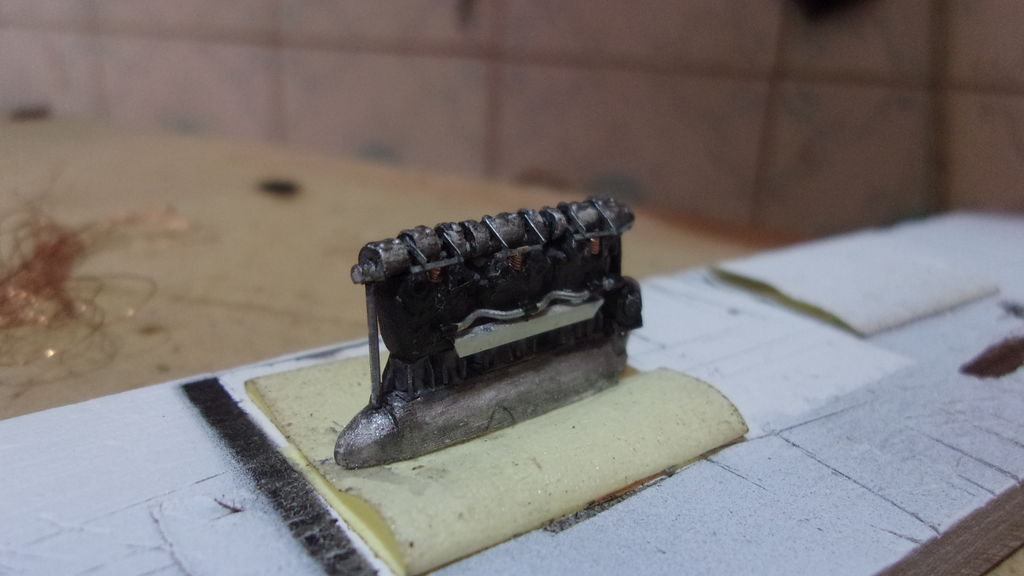

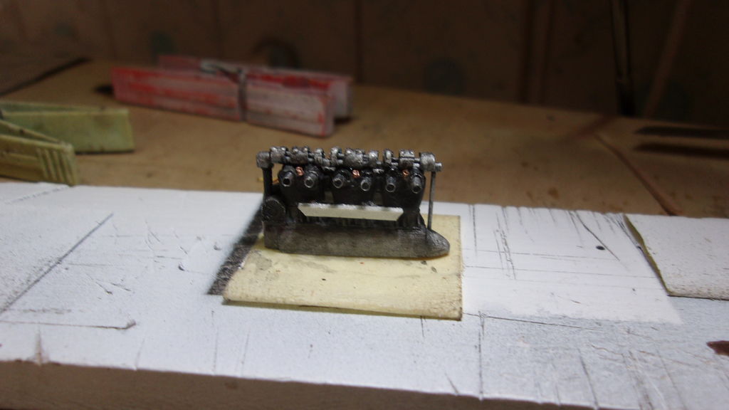

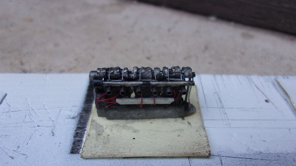

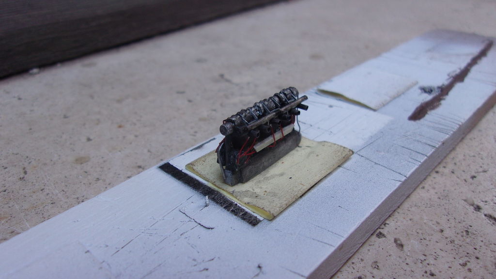

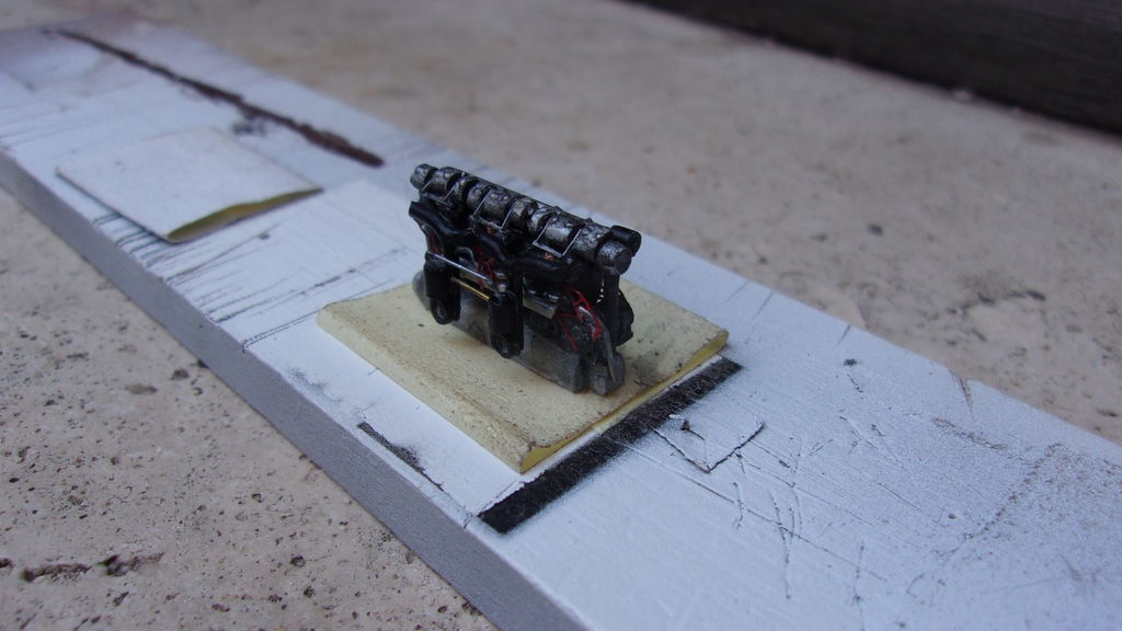

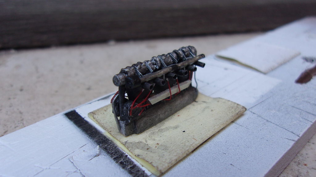

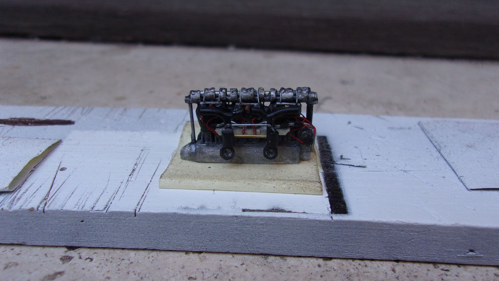

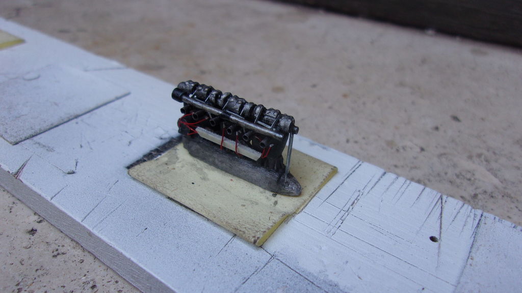

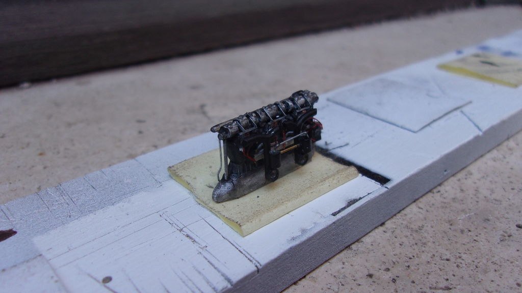

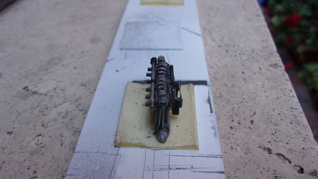

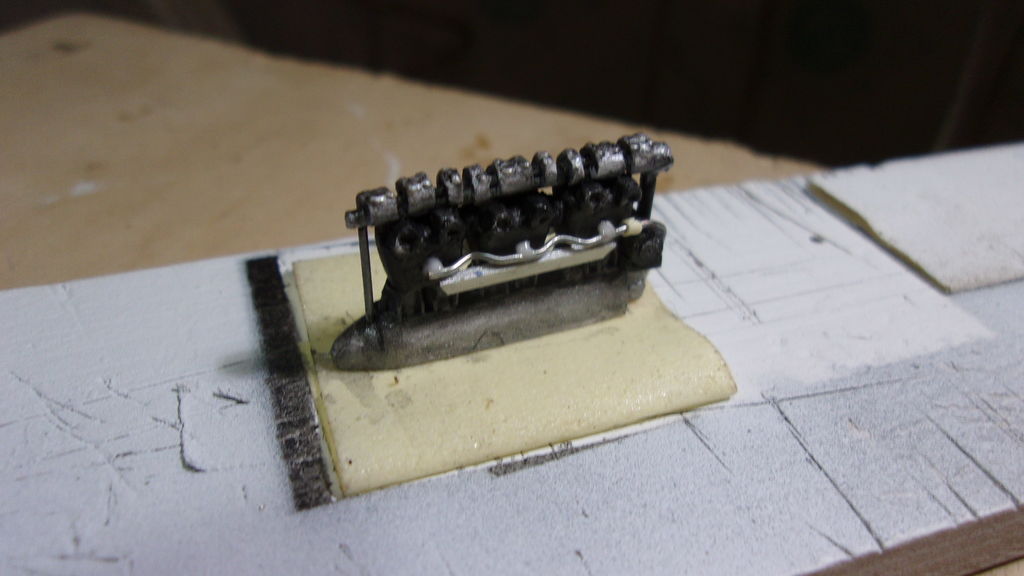

Ciao a tutti , allora terminiamo questo Isotta Fraschini V4B
aggiunto il tubo dell acqua di ritorno alle testate con le sue due piccole diramazioni che vanno alle camice dei cilindri
101_5720.JPG [ 80.88 KiB | Osservato 18455 volte ]
fili delle candele e verniciato
101_5734.JPG [ 72.27 KiB | Osservato 18455 volte ]
panoramica a 360°
101_5735.JPG [ 70.87 KiB | Osservato 18455 volte ]
101_5738.JPG [ 80.77 KiB | Osservato 18455 volte ]
101_5739.JPG [ 71.88 KiB | Osservato 18455 volte ]
101_5740.JPG [ 79.36 KiB | Osservato 18455 volte ]
101_5741.JPG [ 81.63 KiB | Osservato 18455 volte ]
101_5742.JPG [ 83.83 KiB | Osservato 18455 volte ]
101_5743.JPG [ 74.07 KiB | Osservato 18455 volte ]
101_5744.JPG [ 71 KiB | Osservato 18455 volte ]
101_5745.JPG [ 77.85 KiB | Osservato 18455 volte ]
Gianfranco :D

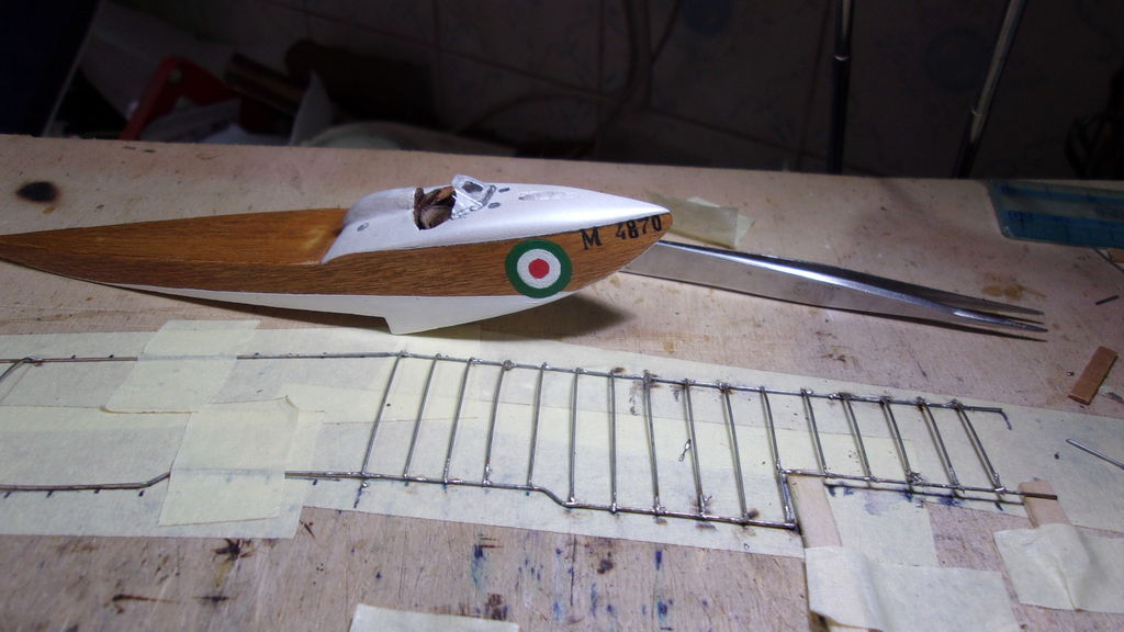

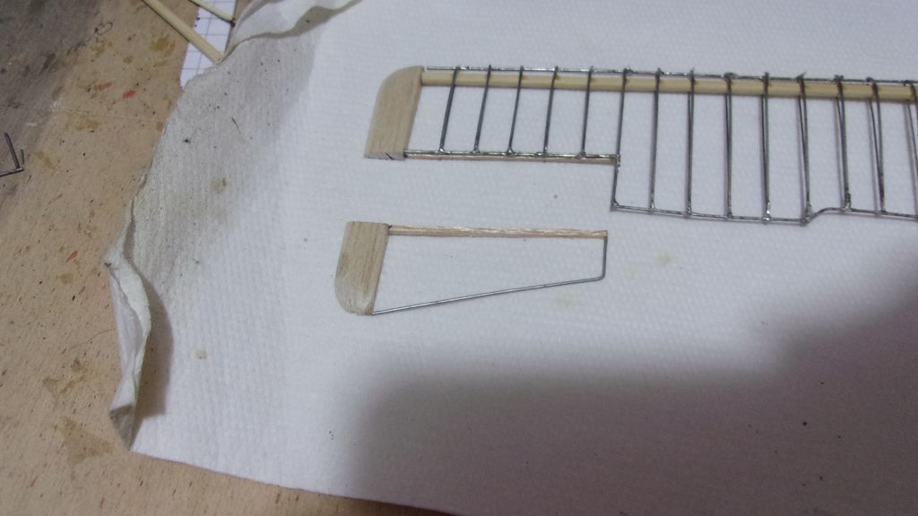

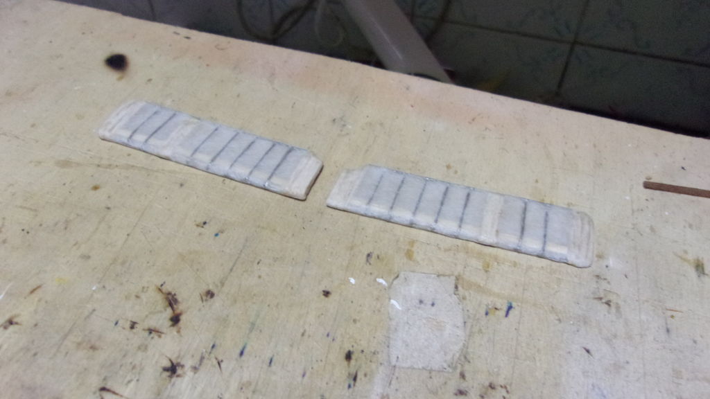

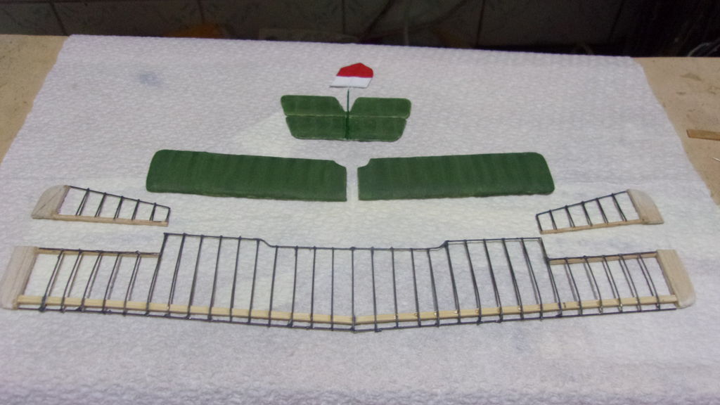

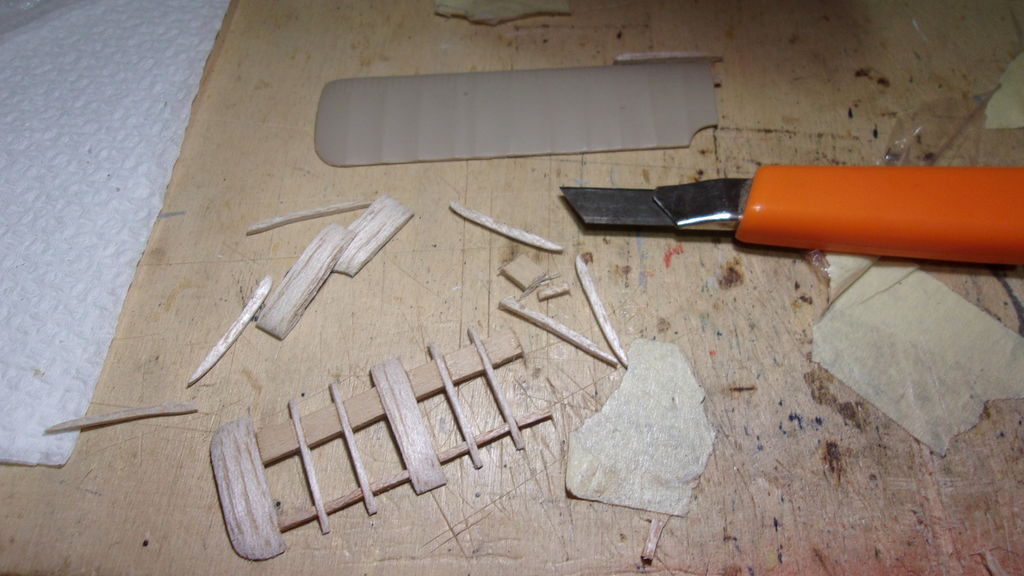

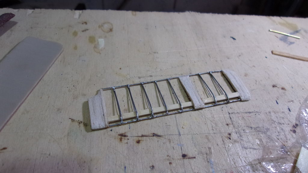

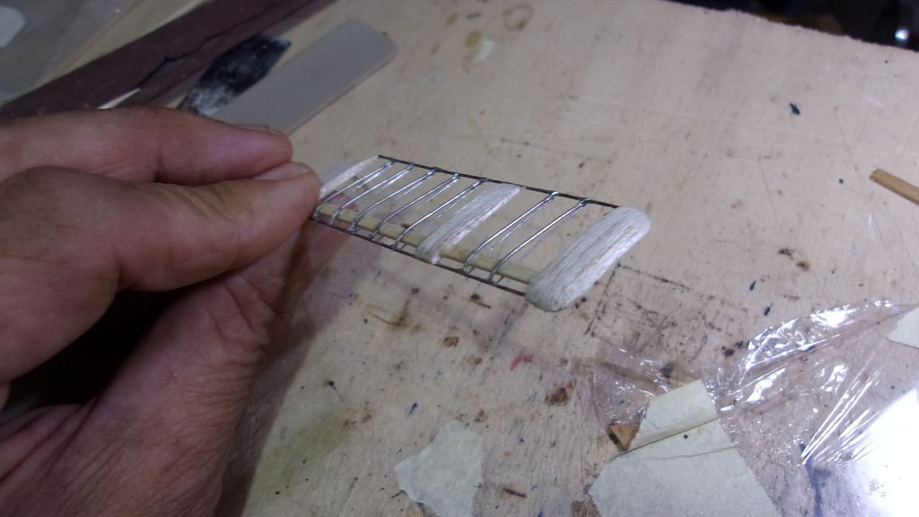

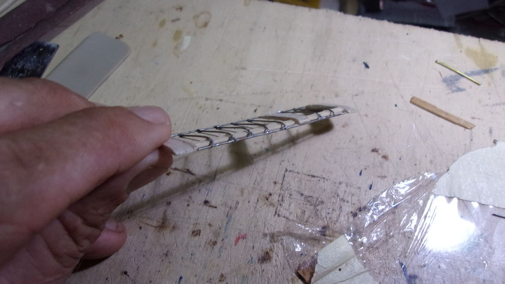

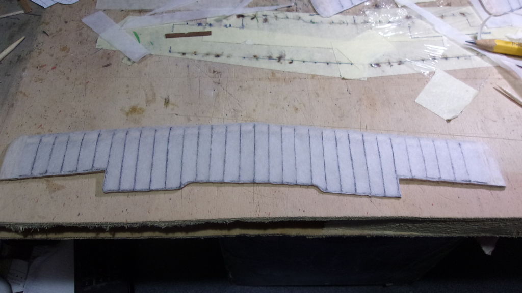

Ciao a tutti, smantellata e rifatte le ali inferiori con una struttura più " leggera " e robusta
in pratica ho riutilizzato i due terminali e la parte intermedia in balsa su cui poggeranno i montanti e rifatte tutte le centine con del filo metallico saldate tra loro
101_5762.JPG [ 108.92 KiB | Osservato 18287 volte ]
101_5772.JPG [ 81.32 KiB | Osservato 18287 volte ]
101_5773.JPG [ 73.74 KiB | Osservato 18287 volte ]
101_5775.JPG [ 79.31 KiB | Osservato 18287 volte ]
infine ricoperte
101_5781.JPG [ 69.59 KiB | Osservato 18287 volte ]

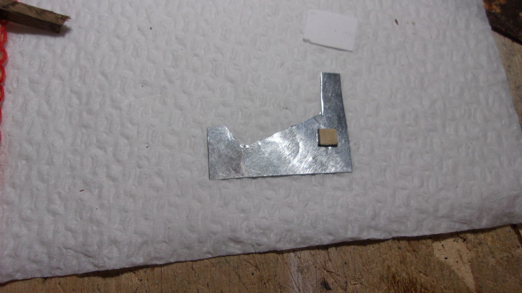

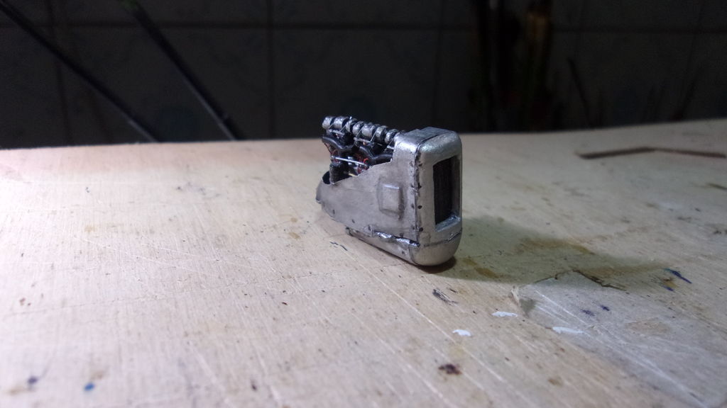

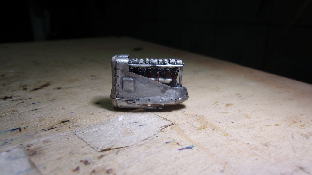

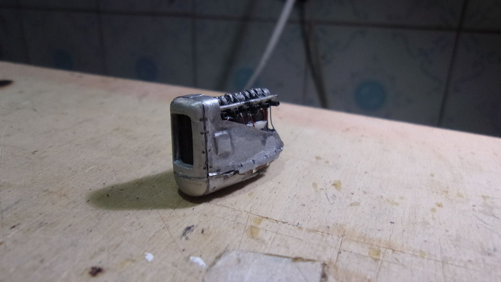

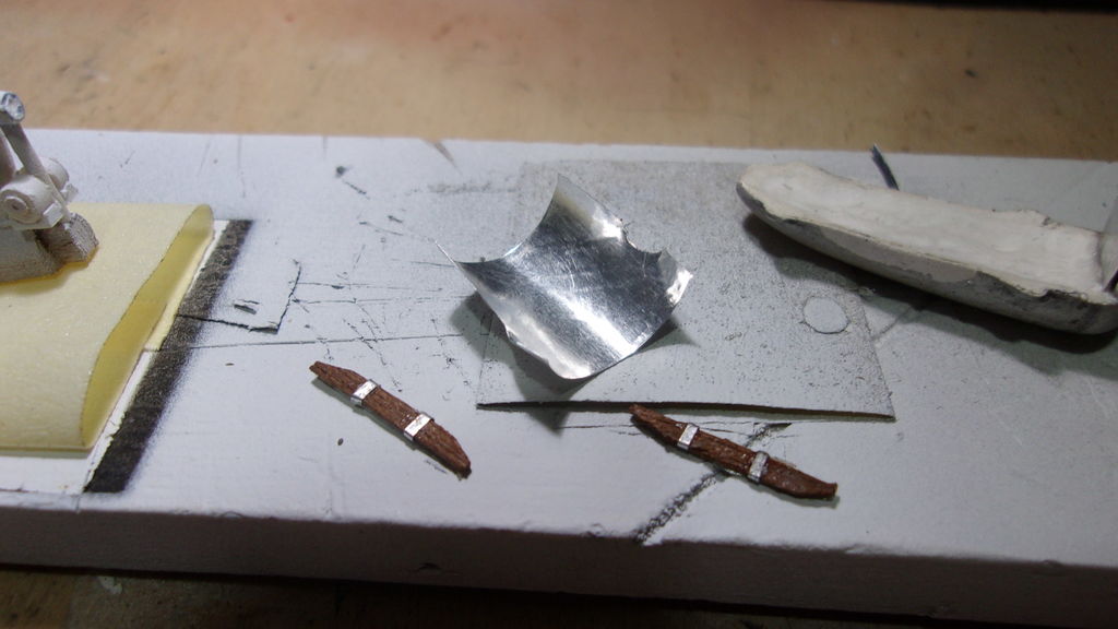

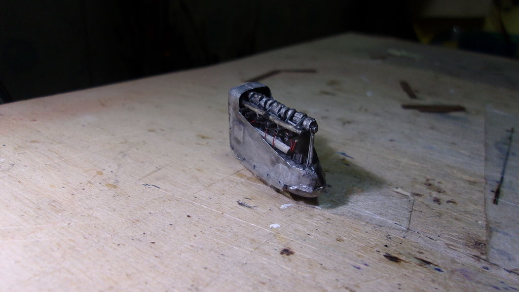

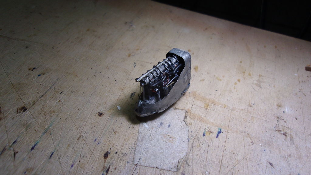

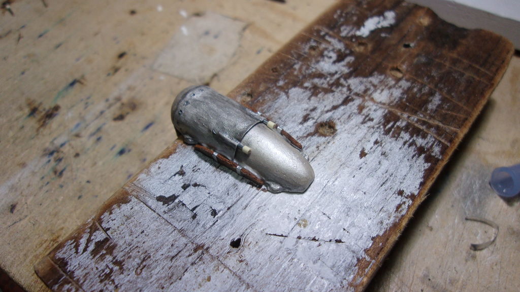

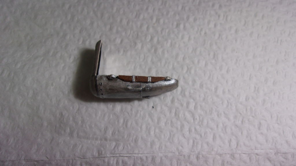

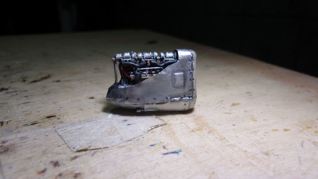

fatta anche la cofanatura del motore:
ritagliati due pezzi di lamierino che formeranno i due semigusci della cofanatura , per creare la bugnatura all altezza degli spinterogeni ho incollato un rettangolino di cartone sulla faccia interna , poi facendo pressione sull altra faccia il cartoncino ha fatto uscire a sbalzo la bugnatura inoltre il cartoncino da robustezza alla bugnatura stessa
101_5751.JPG [ 72.72 KiB | Osservato 18287 volte ]
101_5752.JPG [ 62.5 KiB | Osservato 18287 volte ]
poi pazientemente sagomati i due gusci a mano intorno al motore...
101_5782.JPG [ 58.13 KiB | Osservato 18287 volte ]
101_5783.JPG [ 61.73 KiB | Osservato 18287 volte ]
101_5784.JPG [ 60.96 KiB | Osservato 18287 volte ]
101_5785.JPG [ 72.6 KiB | Osservato 18287 volte ]
101_5787.JPG [ 89.86 KiB | Osservato 18287 volte ]
101_5788.JPG [ 63.19 KiB | Osservato 18287 volte ]
101_5789.JPG [ 65.13 KiB | Osservato 18287 volte ]

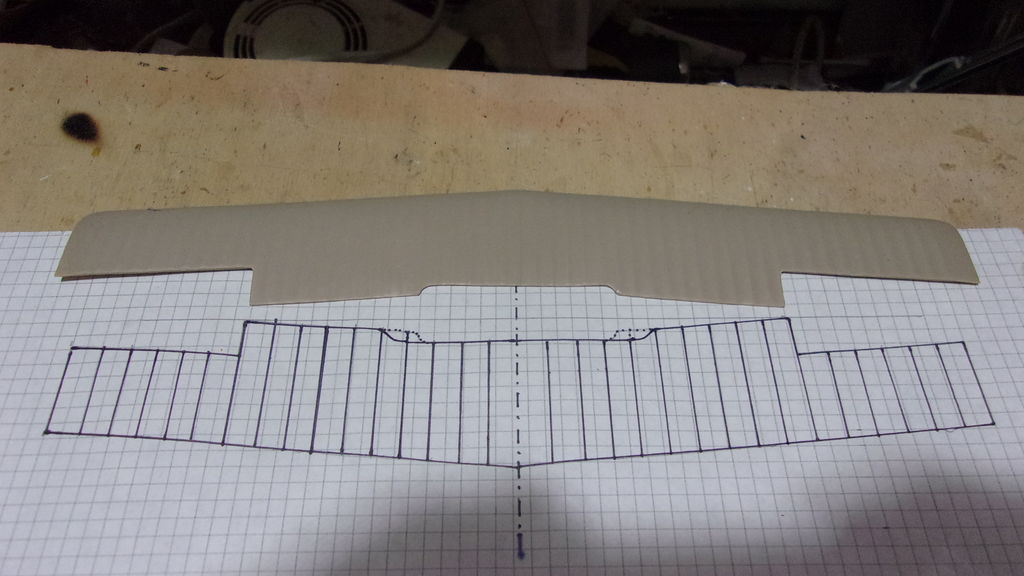

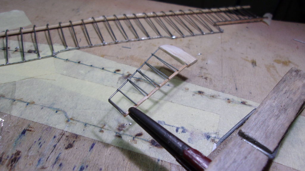

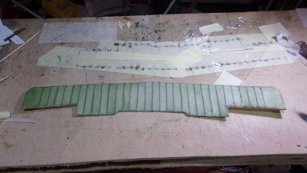

Ciao a tutti aggiornamenti sui lavori fatti;

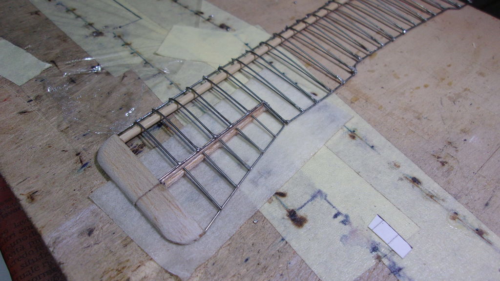

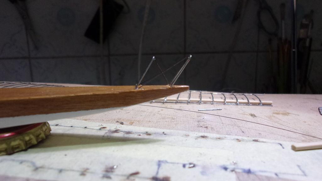

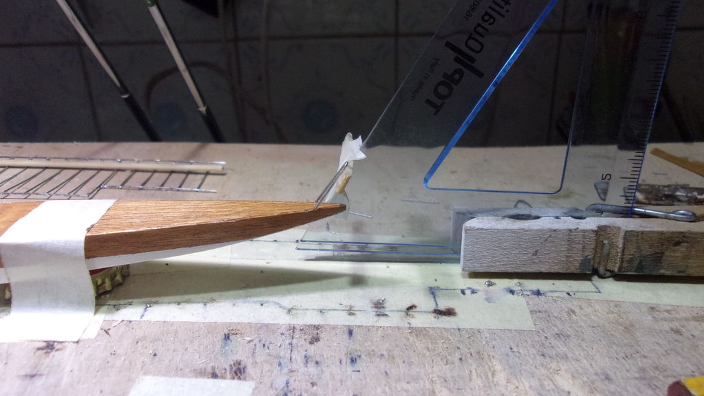

l ala superiore ha una particolarità che fa differire quella di un M5 di prima serie da uno di seconda , infatti quella di prima serie ha 33 centine mentre quella di seconda ne ha 53 quindi non ho potuto usare l ala del kit come riferimento per le misure delle centine ma ho dovuto ridisegnare ex novo la disposizione delle stesse
101_5792.JPG [ 83.46 KiB | Osservato 18068 volte ]

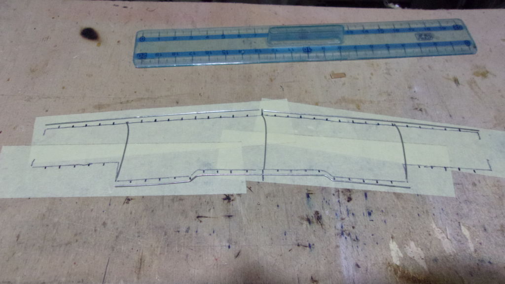

dopo di che disegnata la dima necessaria per la saldatura e saldate le prime tre centine " cardine" ai profili perimetrali
101_5793.JPG [ 77.52 KiB | Osservato 18068 volte ]
per non annoiarmi con il lavoro di saldatura , ho spezzato dipingendo la matricola sulla prua dell aereo
101_5799.JPG [ 87.52 KiB | Osservato 18068 volte ]

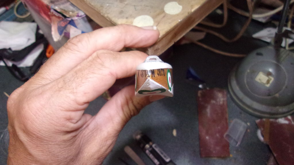

sempre inframmezzando alla saldatura , fatto il golfiere per ormeggio:
costruita la piastra l occhiello e l anello
101_5800.JPG [ 59.8 KiB | Osservato 18068 volte ]
assemblato
101_5816.JPG [ 65.21 KiB | Osservato 18068 volte ]
101_5819.JPG [ 80.32 KiB | Osservato 18068 volte ]

Aggiungo gli alettoni iniziati ieri:
101_5827.JPG [ 65.95 KiB | Osservato 18029 volte ]
101_5829.JPG [ 96.31 KiB | Osservato 18029 volte ]
101_5832.JPG [ 113.49 KiB | Osservato 18029 volte ]

..in attesa di vedere il tuo lavoro in N terminato , proseguo nella costruzione dell " uccello acquatico" :mrgreen: ; terminata l ala superiore adesso è pronta per il rivestimento e intanto verniciate le ali inferiori ed i piani di coda
101_5833.JPG [ 83.32 KiB | Osservato 17977 volte ]

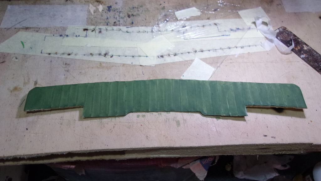

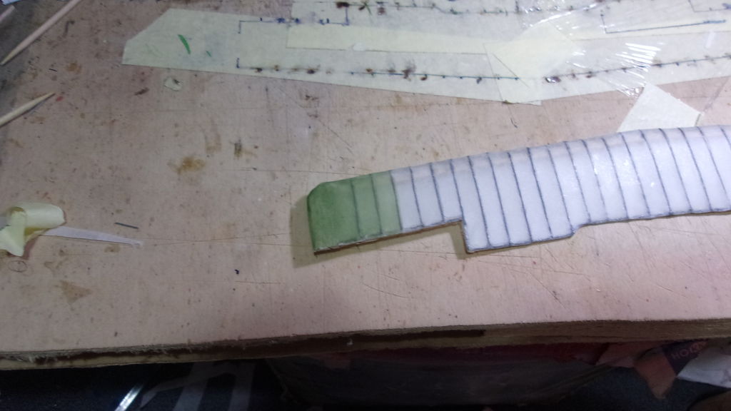

Aggiornamento dei lavori:

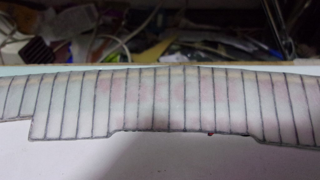

rivestita l ala con carta tela
101_5846.JPG [ 75.86 KiB | Osservato 17929 volte ]
passato il tendicarta che irrobustisce il rivestimento e lo rende leggermente trasparente
101_5847.JPG [ 64.58 KiB | Osservato 17929 volte ]

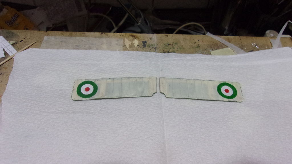

mentre passano le buone 24 ore per l essiccazione dipinte le coccarde inferiori delle ali basse
101_5851.JPG [ 70.24 KiB | Osservato 17929 volte ]
Una volta asciutta l ala iniziato a dipingerla , la tecnica usata è qualcosa di molto simile a quella degli acquarelli , una sequenza successiva di numerose passate di colore molto diluito ,in pratica piuttosto che dipingere , si "tinge" il rivestimento in modo da lasciargli una sua trasparenza " intrinseca" ; anche se il tendicarta irrobustisce il rivestimento conviene colorare piccole sezioni di ala e asciugare subito con una passata di fon
101_5852.JPG [ 67.47 KiB | Osservato 17929 volte ]
prima mano terminata
101_5853.JPG [ 85.95 KiB | Osservato 17929 volte ]
iniziata seconda mano
101_5854.JPG [ 82.26 KiB | Osservato 17929 volte ]
e così via con passate successive fino a raggiungere quasi un colore uniforme , ci si deve fermare un po prima...
101_5855.JPG [ 79.23 KiB | Osservato 17929 volte ]
