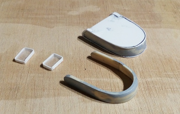

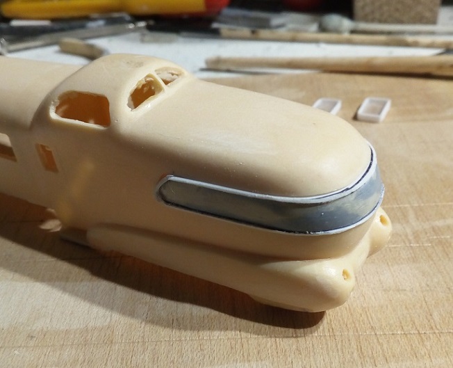

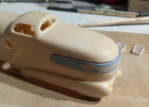

Torno a descrivere i miei passi avanti, cercando di essere più chiaro possibile. Dall'ultimo punto dello stato dell'arte ho ottenuto alcuni successi negli esperimenti che porto avanti ed in particolare sulla produzione dei finestrini. Per ciò che riguarda le fiancate carrelli di cui sopra confermo che non è stato necessario rastremare troppo sulla parte alta degli stessi, tant'è che è possibile intravvedere i particolari in evidenza.
Tornando ai finestrini, punto cruciale dell'estetica di un modello in scala, ho voluto sperimentare un procedimento non nuovo come idea, ma più decisivo nella procedura. Come si vede in foto ho preparato dei rettangolini di plasticard trasparente da 1,5 mm di spessore che ho poi contornato con dei listelli dello stesso materiale bianco da 0,5 mm di spessore, lasciando un rilievo a forma di cornice intorno al vetrino iniziale. Poi ho replicato questi vetrini con l'aiuto del sempre valido silicone e ne ho prodotti una certa quantità, in modo che ne potessi avere una batteria da ricopiare con altro stampo siliconico. Infine ho utilizzato una resina di nuova generazione che è in grado di rimanere perfettamente trasparente dopo la catalizzazione. Le precedenti resine trasparenti non erano soddisfacenti in quanto dopo breve tempo diventano opache e non danno un bell'effetto. Dopo prove e confronti ho deciso di adire questa strada per la riproduzione dei finestrini con il vantaggio di avere anche le cornici metallizzate (o almeno di colore argenteo). Per il risultato finale bisogna attendere qualche giorno di volta in volta, poiché questa resina ha un tempo di catalisi di 72 ore complessive, prima di poterla trattare con lima e carta vetro. I primi risultati sembrano confortanti, ma per un giudizio definitivo attenderò la fine dei lavori.
Altro punto fondamentale è la riproduzione del complesso di vetri che circonda tutto il belvedere ed anche qui ho cercato di applicare la stessa metodologia. Dalle foto si può capire come ho proceduto a riprodurre la cornice superiore ed inferiore che segue la curva della vetrata. Ho dovuto dare la forma iniziale alla curvatura della vetrata, utilizzando degli spezzoni di resina e aiutandomi con una “machette” del modello, ancora grezzo, ho provato e riprovato fino ad avere la giusta complanarità con il resto della carrozzeria. La cosa più importante è la lucidatura del prodotto finito, poiché la copia replicata dovrà avere la stessa levigatura con la resina trasparente. Qui ho usato a varie passate delle lime da “manicure” che sono di varia grana, fino ad arrivare ad uno stick con superficie tipo “pelle”. Il processo garantisce una levigatura ottimale. Non nascondo che ho ancora perplessità sul risultato finale, visto che i vetrini vengono fuori leggermente opachi dalla parte che sarà quella esterna, mentre sono perfettamente lucidi e cristallini dalla parte interna. Per la vetrata del belvedere, ovviamente, la lucidatura dovrà essere creata anche all'interno. La differenza sui vetrini sta nel fatto che lo stampo è concepito a cielo aperto, cioé la colata avviene senza controstampo e quindi la superficie a contatto con il silicone risulta leggermente opaca, mentre quella libera superiore è perfettamente lucida. Da qui credo di poter ottenere lo stesso risultato anche sulla superficie opaca solo dopo aver montato tutti i vetrini sul modello finito, ricoprendoli poi con un sottile strato di resina trasparente libera. Ma vedremo in seguito. Concludo confermando che tutto ciò è comunque un esperimento che sottopongo al vostro giudizio e impressione, consapevole che i risultati finali sono tutti da valutare.

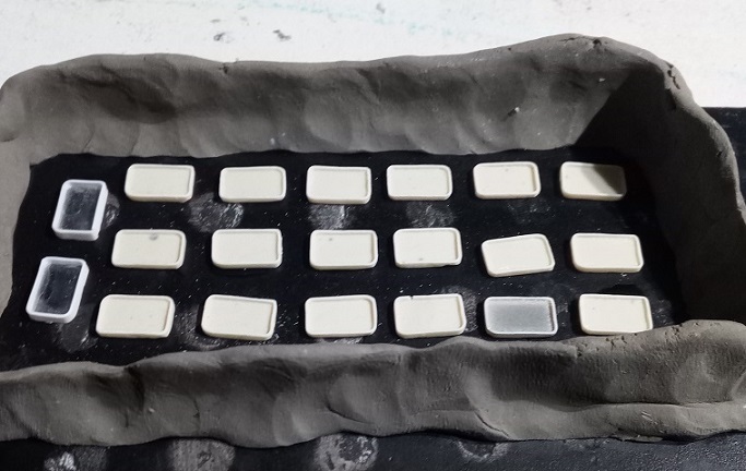

Torno a descrivere il mio lavoro dopo tanto tempo, ma con giustificati motivi. E' giunto il momento della verniciatura e qui devo descrivere un problema che forse qualcuno ha incontrato nella sua carriera modellistica. Il fatto è questo: come descritto in precedenza ho dovuto far ricorso alle carrozzerie di un mio vecchio progetto che erano uguali a coppie tra loro, cioè due testate e due intermedie (quelle servite per l'ETR 250 per intenderci). Ebbene dopo aver apportato le doverose modifiche per ottenere le varie differenziazioni presenti sulle tre carrozze intermedie oltre che sulle due carrozze in coda alle testate (roba di poco conto, solo l'eliminazione di un finestrino grande sostituito da due finestrini piccoli) mi sono attivato per la verniciatura finale. Tutto sembrava andare per il meglio quando la vernice in alcuni punti non si asciugava affatto, anche dopo 48 ore e oltre. Là dove avevo apportato le modifiche, in quei punti di aggiunte di pezzi di resina con l'aiuto della colla ciano-acrilica e poi della epossidica, con stuccatura a dovere, non c'era verso di far asciugare la vernice, mentre su tutto il resto del convoglio le cose procedevano al meglio. Che cosa causava questo fenomeno, visto che la vernice in quei punti tendeva a rimanere appiccicosa? Ho perso tanto tempo ad eliminare quel pattume e a carteggiare nuovamente fino ad ottenere una superficie perfettamente liscia e a riverniciare. Ma il diavolo ci metteva il suo fatidico zampino: il fenomeno si ripeteva! OK: Ho deciso di rifare il lavoro eliminando ogni traccia di vernice e stucco e rifacendo il processo fin dall'inizio, utilizzando un aggrappante acrilico. A questo punto il fenomeno sembrava sparire e dopo l'ennesima verniciatura la superficie sembrava più solida e disseccata. Ora vorrei attendere qualche giorno ancora prima di continuare con la sovrapposizione del verde magnolia, per timore che il grigio primario tenda a scrostarsi. Qualcuno ha mai riscontrato questo fenomeno?
 Oggetto del messaggio: Re: Un elettrotreno di classe: l' ETR 300.
MessaggioInviato: domenica 18 novembre 2018, 11:09
Messaggi: 6424
Fermo restando che ci vuole un chimico esperto nei materiale e nelle vernici che usi (in concreto chi le ha formulate), il problema è dovuto agli ingredienti di resina e vernici, e capita anche con le colle.
Oltre alla non asciugatura, hai notato anche surriscaldamenti nella zona dove la vernice non asciuga?
Non insistere troppo, si potrebbe alterare la resina fino a crepare o peggio sciogliersi.
All'atto pratico si creano due fenomeni principali, magari anche conteporaneamente: un ingrediante fa da solvente all'altro fino a quando non è tutto evaporato, si crea una reazione termica fra i diversi elementi chimici.
Magari provare con sottofondo alla nitro o/e utilizzare stucchi per carrozzerie di autoveicoli, potrebbe eliminare il problema, magari prova su pezzi di risulta.
Prova a dare una letta alle schede dei dei materiali che usi, se non sono nelle confezioni le dovresti trovare in rete, poi magari chiedi a un chimico.
MessaggioInviato: domenica 18 novembre 2018, 12:07
Messaggi: 851
Grazie Marco per le info, in effetti tutti i sospetti mi sono passati per la mente e quello che dici ha un senso. Visto che a oltre una settimana dalla mia ultima verniciatura non si è più verificato questo maledetto fenomeno, spero proprio che l'accidente sia passato e appena posso continuo con il verde sulle fasce interessate. Allego una foto delle carrozze interessate che adesso sembrano addomesticate. Credo di aver fatto la cosa giusta, visto che tu suggerisci una verniciatura preliminare alla nitro ed io ho usato l'acrilico. Probabilmente questa base di acrilico ha sostituito il colore alla nitro o comunque ha sortito l'effetto giusto. Ma!
Per ciò che riguarda il calore posso dire con certezza che non si è sviluppato alcun riscaldamento delle parti in questione. Grazie ancora.
