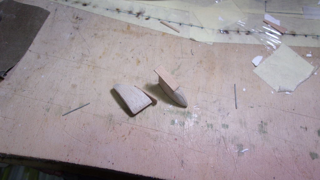

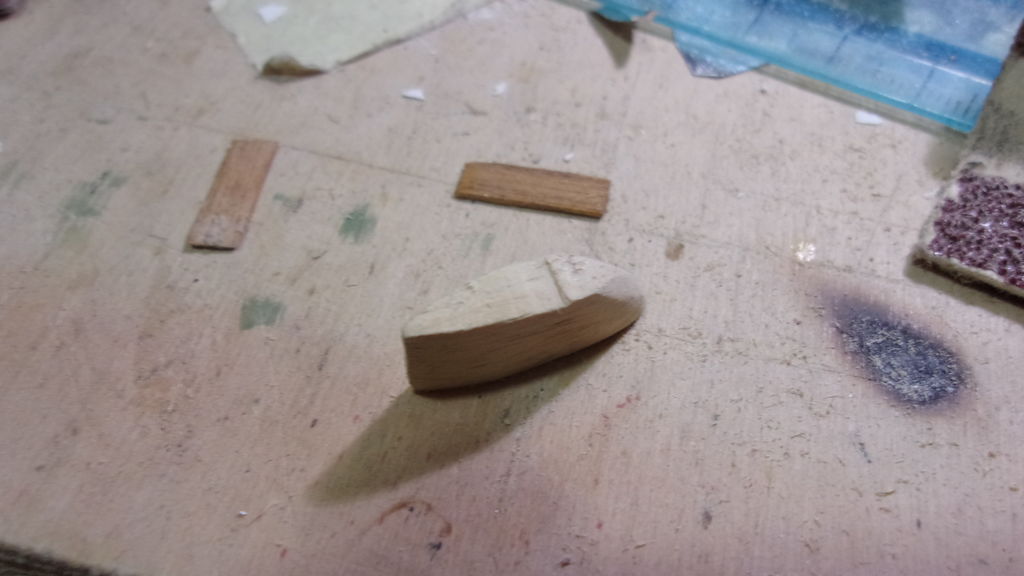

Ciao a tutti, iniziato a pensare alle sovrastrutture e preparati i due panetti da cui ricavare i galleggianti e fatto un calco della tralicciatura inferiore del castello motore , la destra che ha il montante anteriore maggiorato mentre quella sinistra ce l ha tutti e due uguali, dato che il pezzo è abbastanza sottile l ho " armato" con un anima fatta con un filo d acciaio
101_5864.JPG [ 78.41 KiB | Osservato 16682 volte ]
fatti i galleggianti ma ancora devo decidere se tenerli o rifarli....

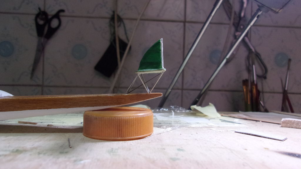

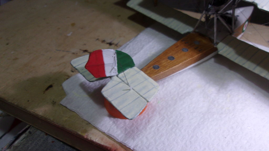

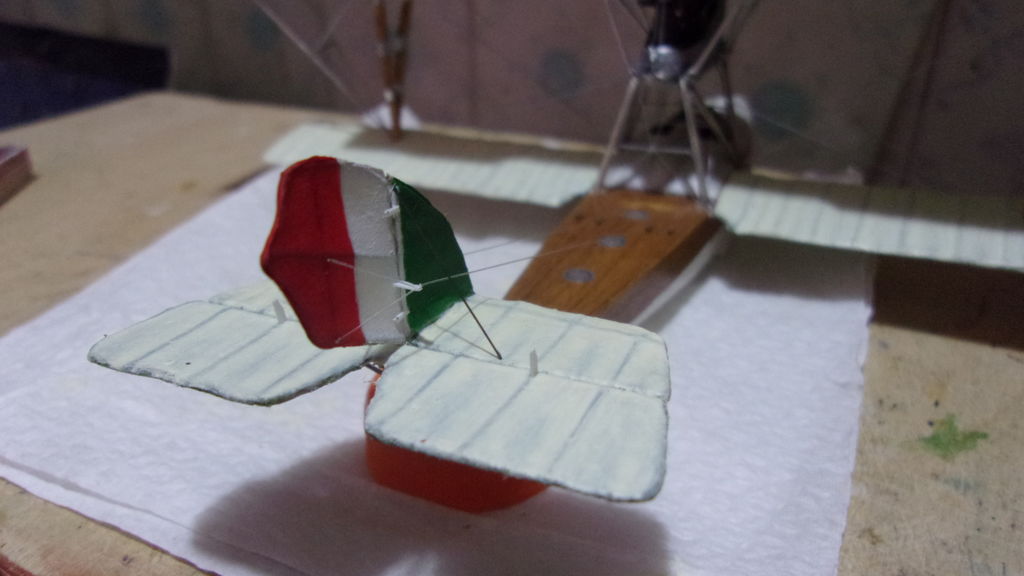

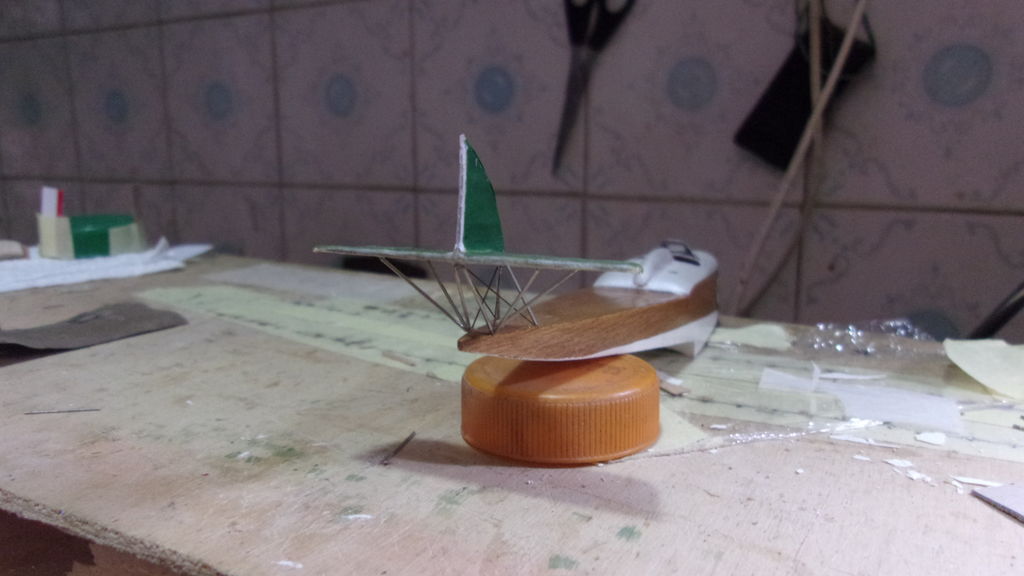

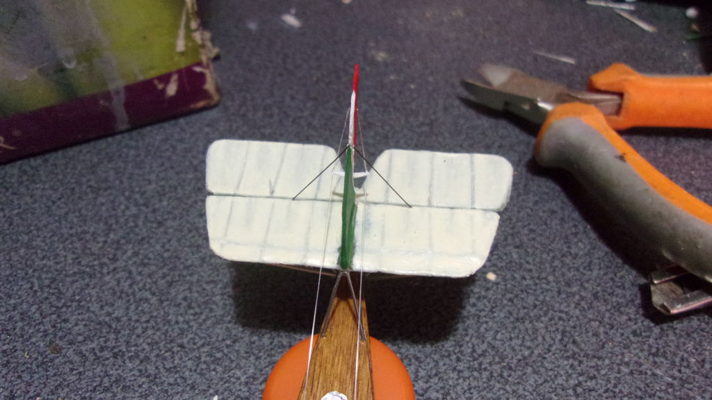

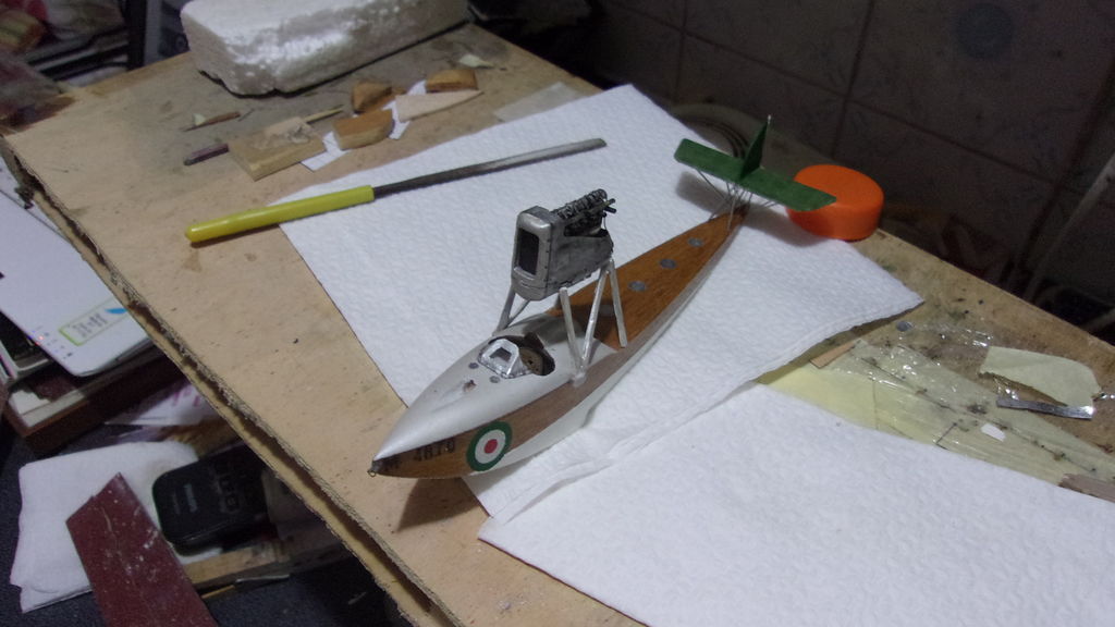

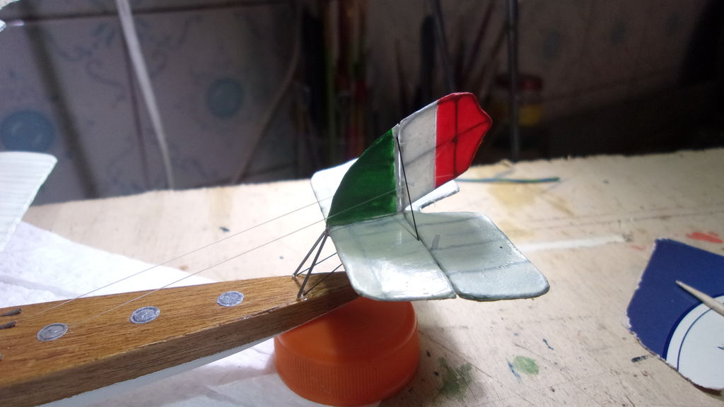

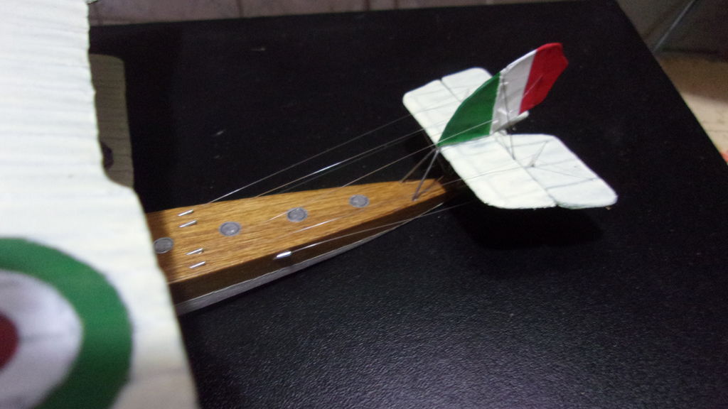

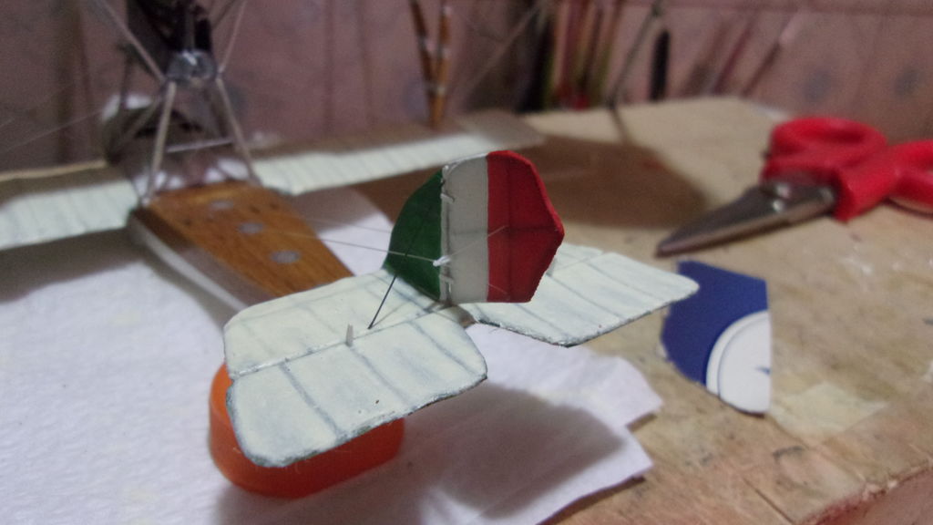

nel frattempo che decido montati gli impennaggi di coda
101_5866.JPG [ 66.39 KiB | Osservato 16682 volte ]
101_5867.JPG [ 68.07 KiB | Osservato 16682 volte ]
101_5869.JPG [ 66.22 KiB | Osservato 16682 volte ]

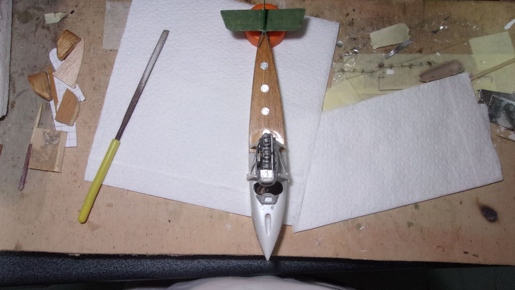

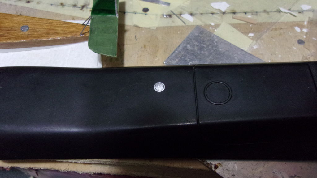

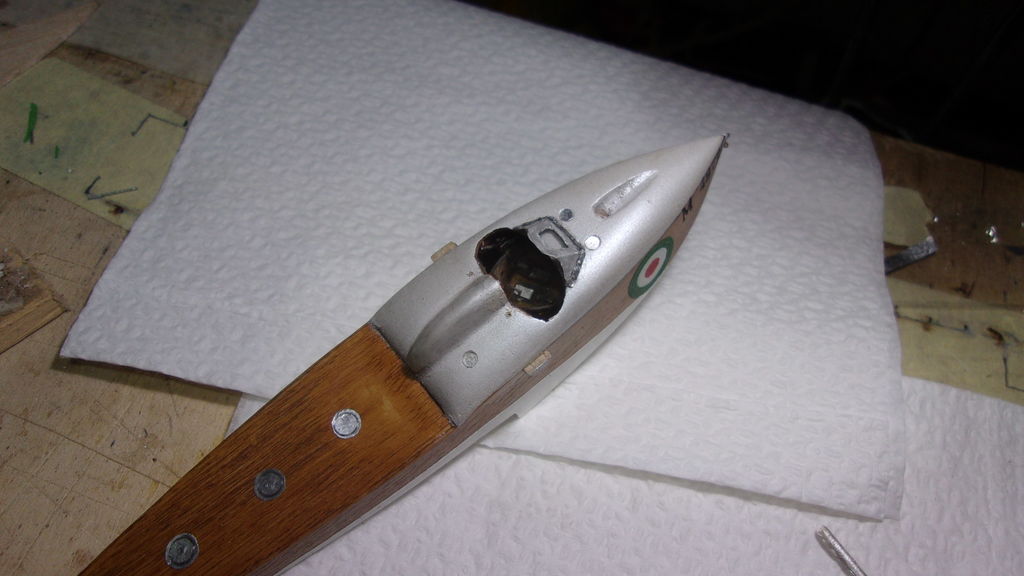

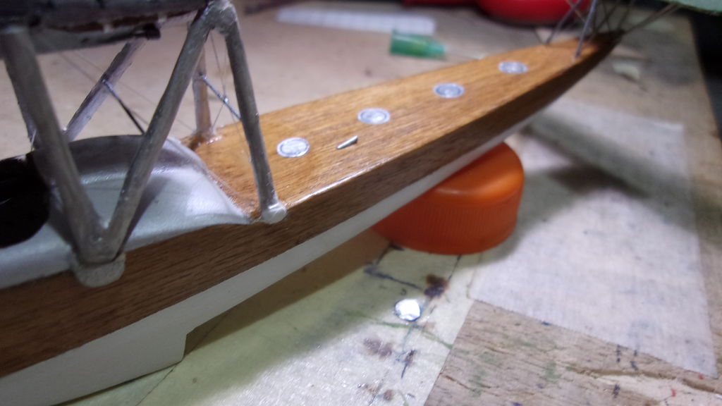

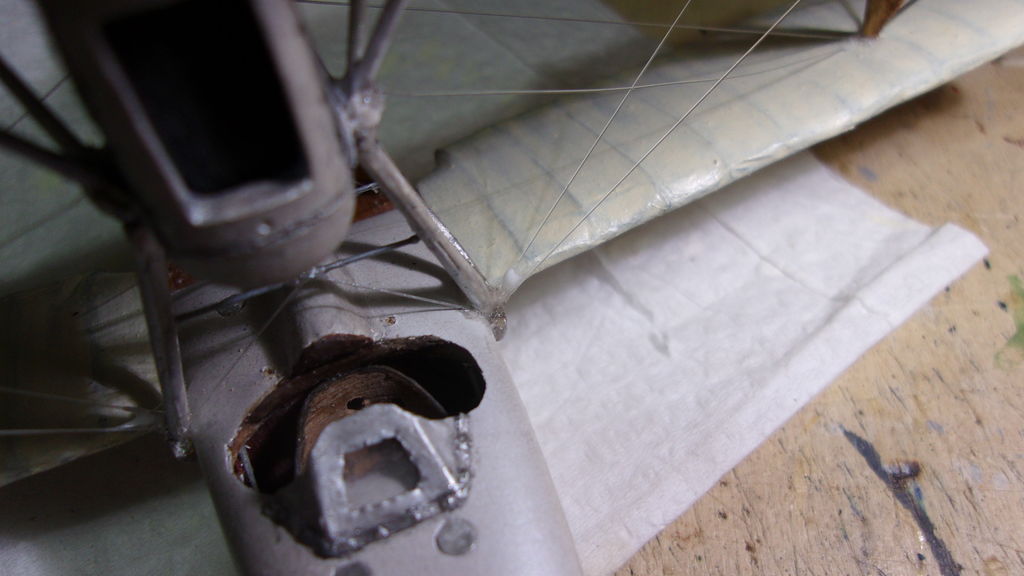

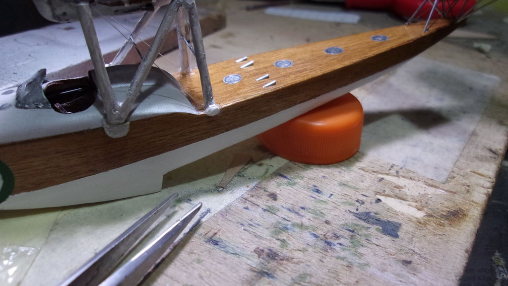

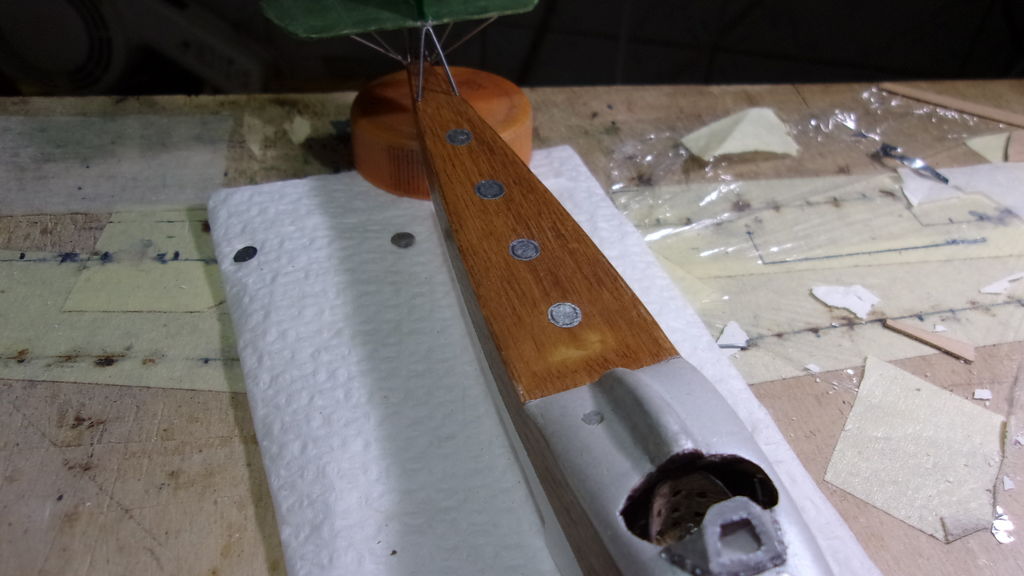

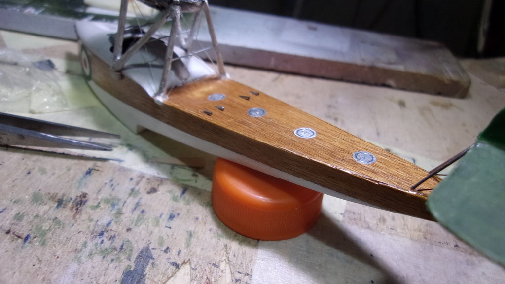

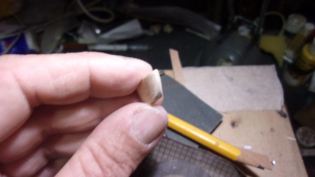

Fatti anche i tappi che si trovano sul dorso dello scafo, 4, tre sul dorso e uno nella vasca dell elica, per farli ho usato la pellicola di alluminio e non la solita lamina presa dalle teglie da forno, perchè mi serviva un materiale molto fino dato che i tappi sono a filo; la pellicola ha due facce una lucida e una satinata , quella utile allo scopo è quella satinata su cui ho disegnato un cerchio con una matita dura che incide anche leggermente l alluminio
101_5871.JPG [ 80.3 KiB | Osservato 16682 volte ]
poi ritagliato lasciando un sottile bordo oltre il segno in modo da simulare il bordo della sede dove si incassa il tappo
101_5875.JPG [ 66.97 KiB | Osservato 16682 volte ]
montati
101_5877.JPG [ 76.41 KiB | Osservato 16682 volte ]

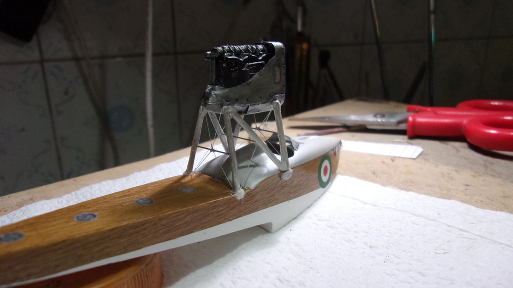

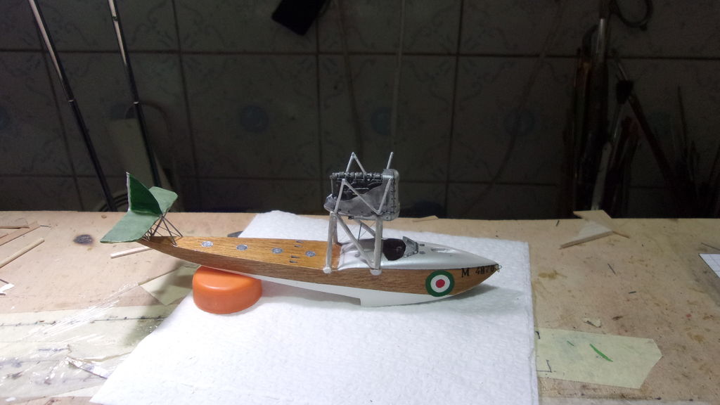

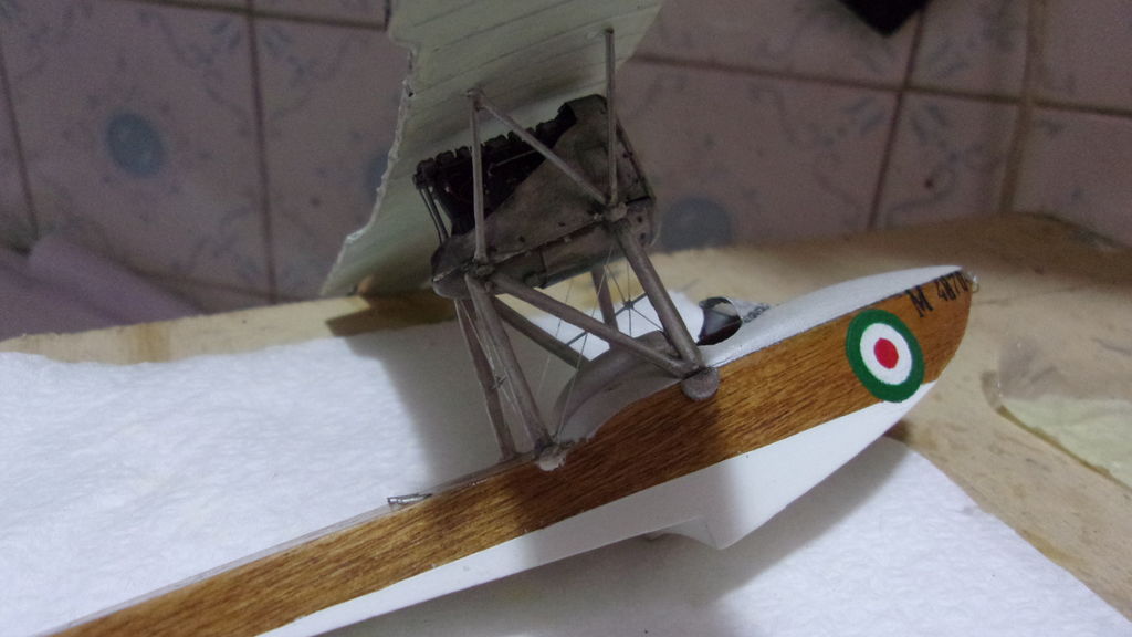

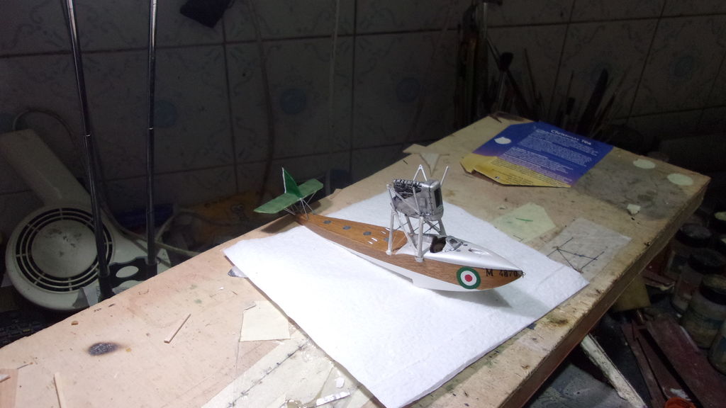

Ciao a tutti, posizionate le bugne su cui appoggiano i montanti anteriori della tralicciatura del castello motore e fatti i fori di uscita subito dietro le spalle del pilota dei tiranti degli alettoni
101_5882.JPG [ 72.75 KiB | Osservato 16643 volte ]
incollati i tralicci con il motore solo appoggiato con lo scopo di centrare i tralicci durante l incollaggio
101_5883.JPG [ 84.49 KiB | Osservato 16643 volte ]
101_5885.JPG [ 82.29 KiB | Osservato 16643 volte ]

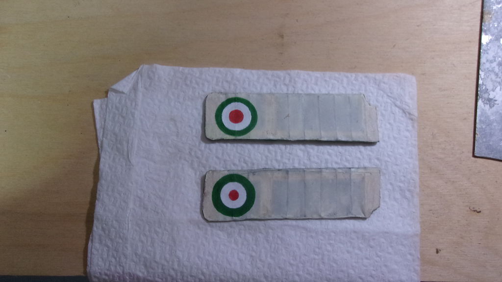

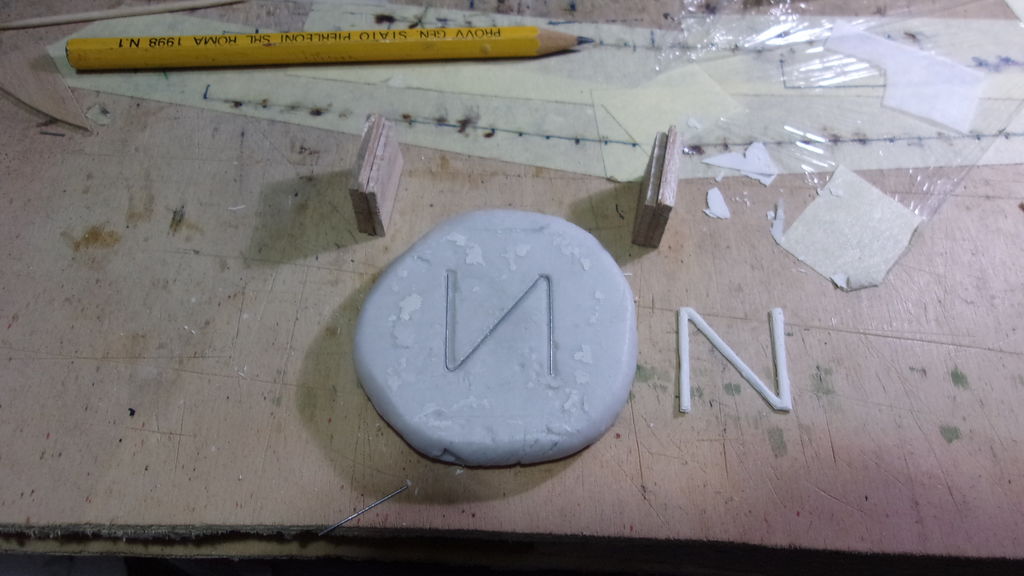

mentre si seccano per bene rifatte le coccarde che in un momento di rinc.....nto avevo sbagliato nelle proporzioni tra i colori
101_5887.JPG [ 68.62 KiB | Osservato 16643 volte ]
Il 4870 come il 4871 ed il 4869 almeno, hanno avuto la particolarità di essere privi per almeno per un certo lasso di tempo, delle bande tricolori sotto le ali all estremità , e nell ala bassa al posto delle bande erano poste le coccarde , in posizione esterna rispetto ai galleggianti e non interna come negli altri M5

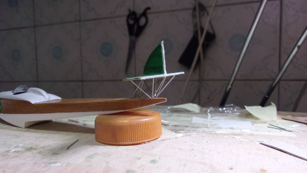

Alla fine ho rifatto anche i galleggianti che non mi convincevano questa volta da un pezzo unico di legno e facendo l incasso per la pinna ammortizzatrice in modo che risultasse a filo
101_5878.JPG [ 65.88 KiB | Osservato 16643 volte ]
101_5880.JPG [ 59.51 KiB | Osservato 16643 volte ]
101_5881.JPG [ 68.3 KiB | Osservato 16643 volte ]

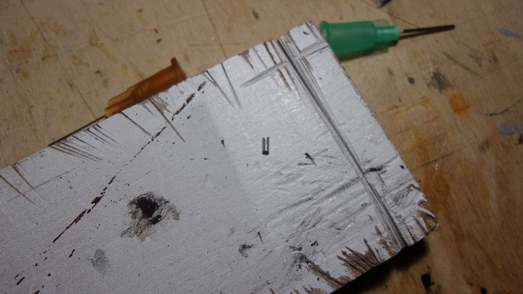

utilizzando solo la punta di un ago di siringa h fatto le protezioni dei fori di uscita della tiranteria delle manovre
101_5896.JPG [ 100.62 KiB | Osservato 16643 volte ]

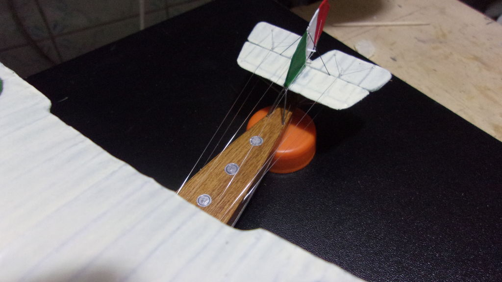

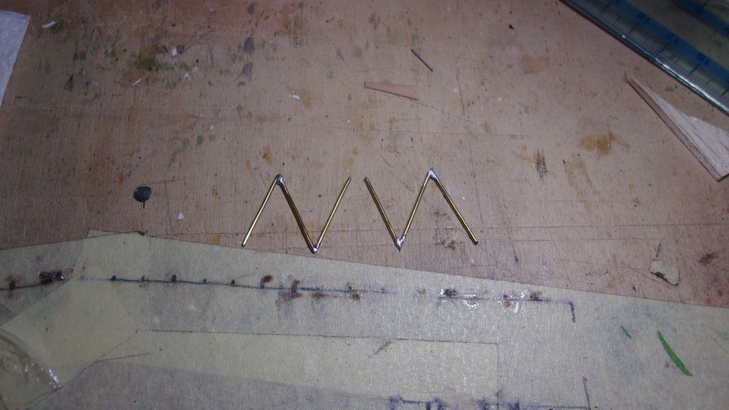

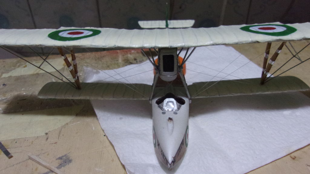

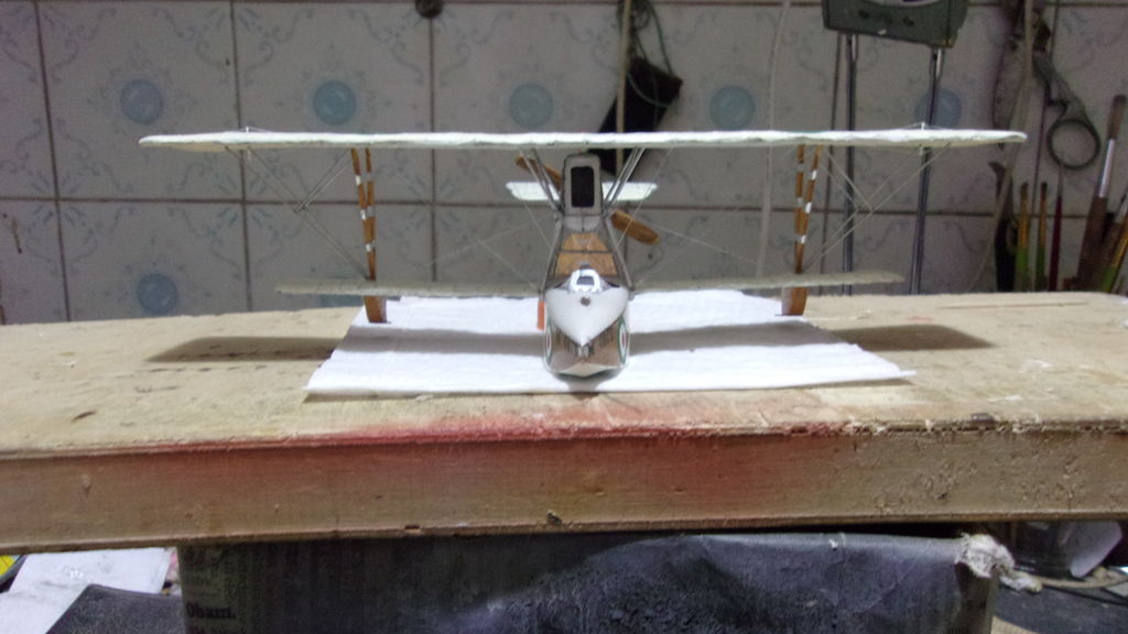

Ciao a tutti, allora con del filo di ottone fatti due tralicci superiori dell incastellatura
101_5904.JPG [ 93.57 KiB | Osservato 16520 volte ]
dopo averli verniciati incollati al resto dell castello , in questa fase ho dovuto perdere un po di tempo nell incollaggio per dare la giusta inclinazione e far combaciare l attacco della tralicciatura con le seconde centina rispetto a quella dorsale nella parte posteriore , e con il longherone trasversale dell ala con la parte anteriore (anche se durante la progettazione ed il disegno della nuova centinatura dell ala avevo tenuto conto di questo , finchè non si monta tutto c è sempre un margine di dubbio...)
101_5905.JPG [ 77.74 KiB | Osservato 16520 volte ]
101_5908.JPG [ 68 KiB | Osservato 16520 volte ]

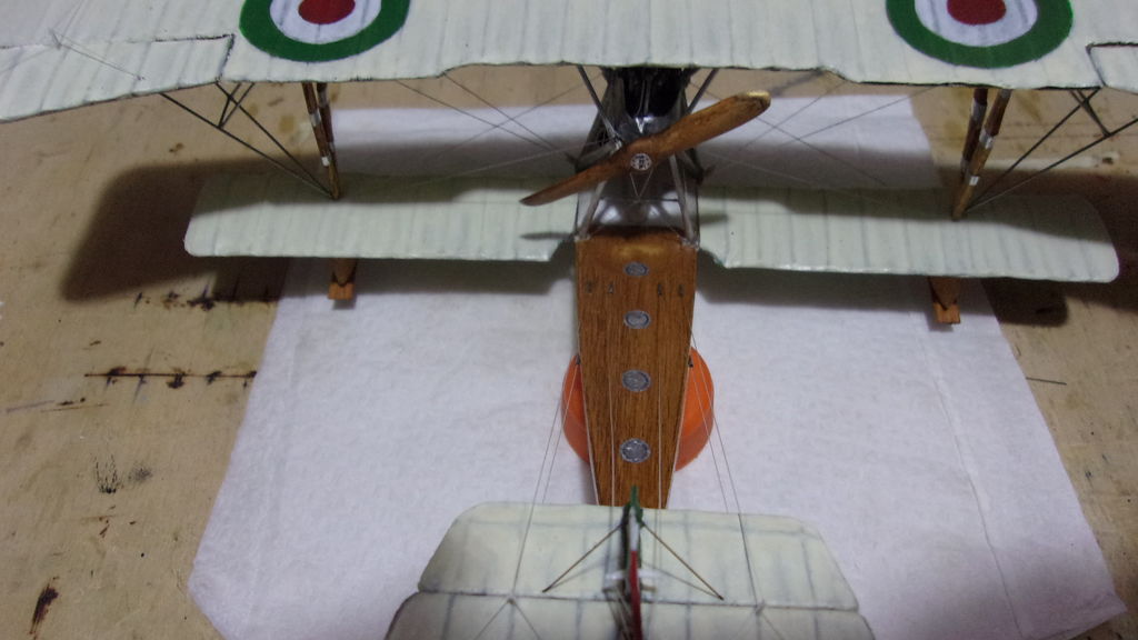

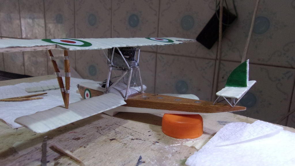

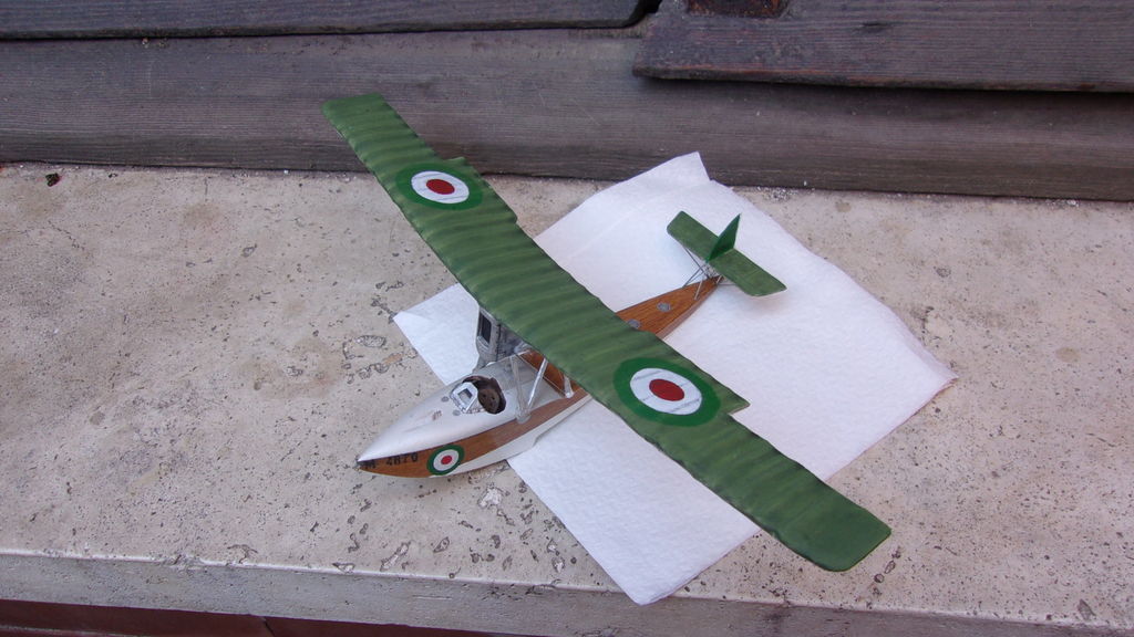

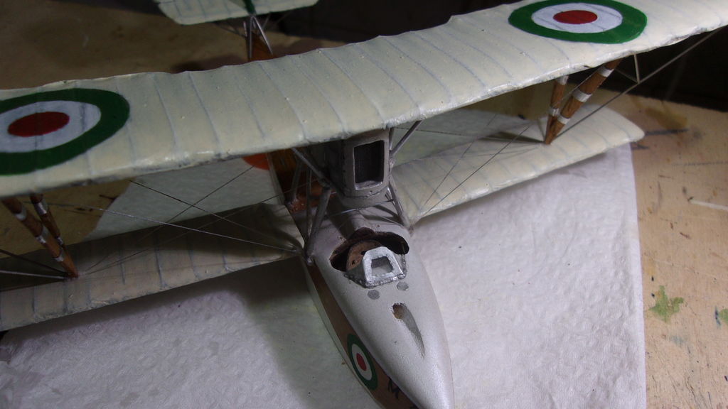

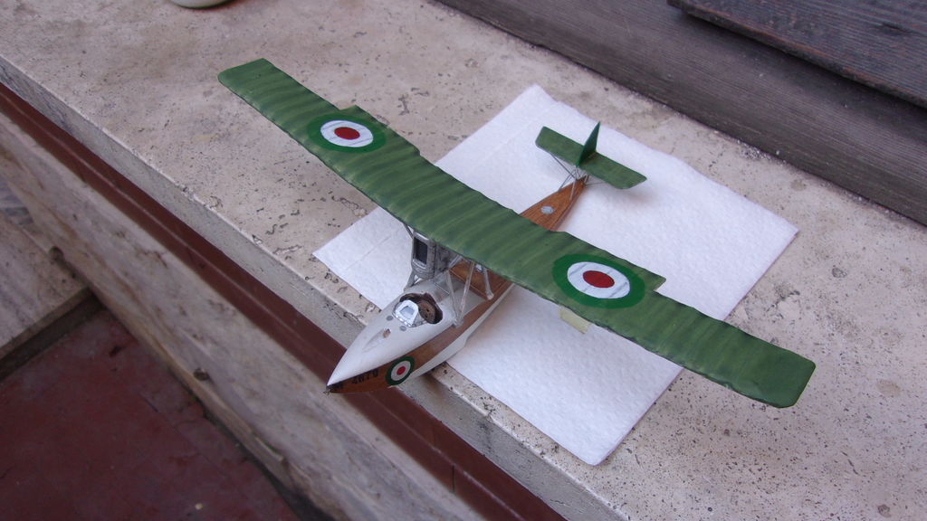

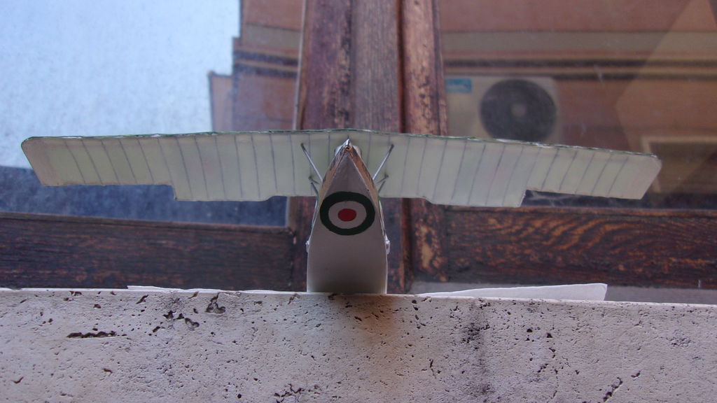

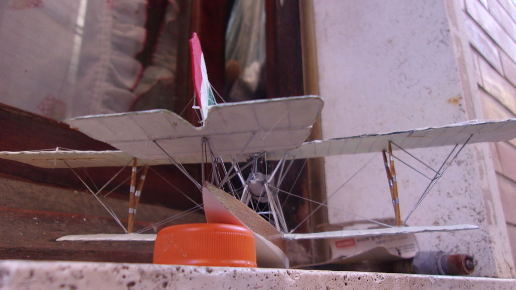

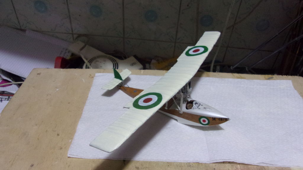

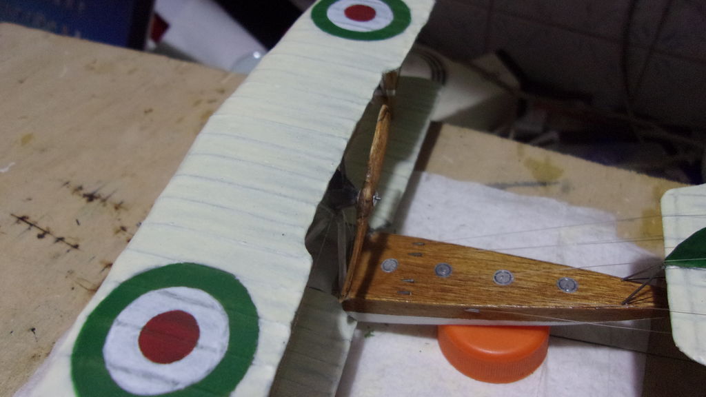

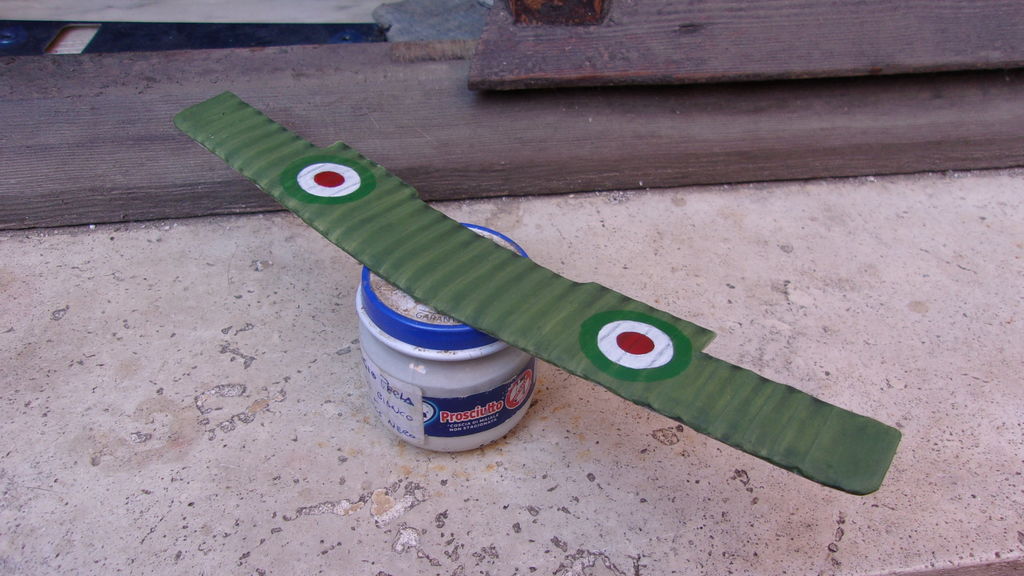

finite di verniciare le ali
101_5910.JPG [ 115.39 KiB | Osservato 16520 volte ]
101_5912.JPG [ 110.12 KiB | Osservato 16520 volte ]

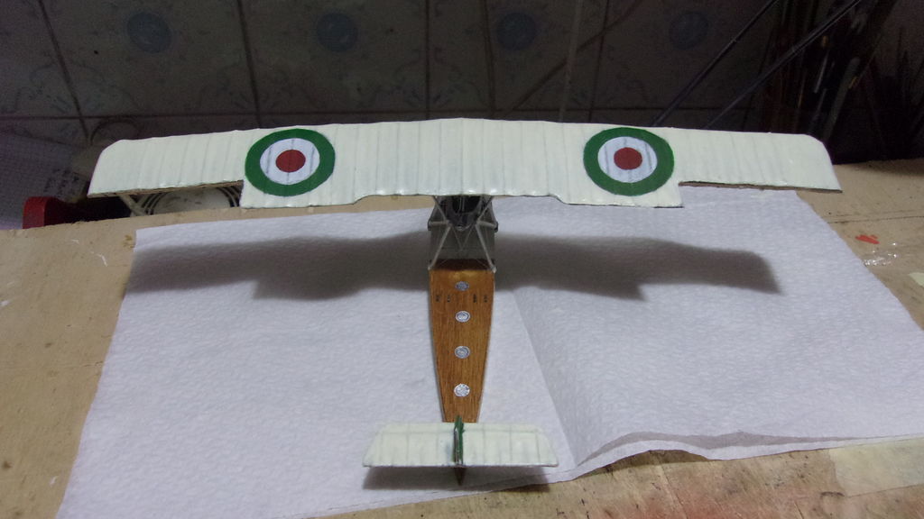

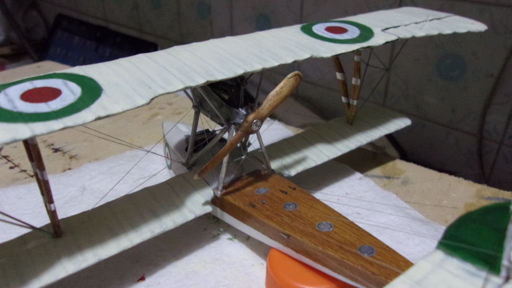

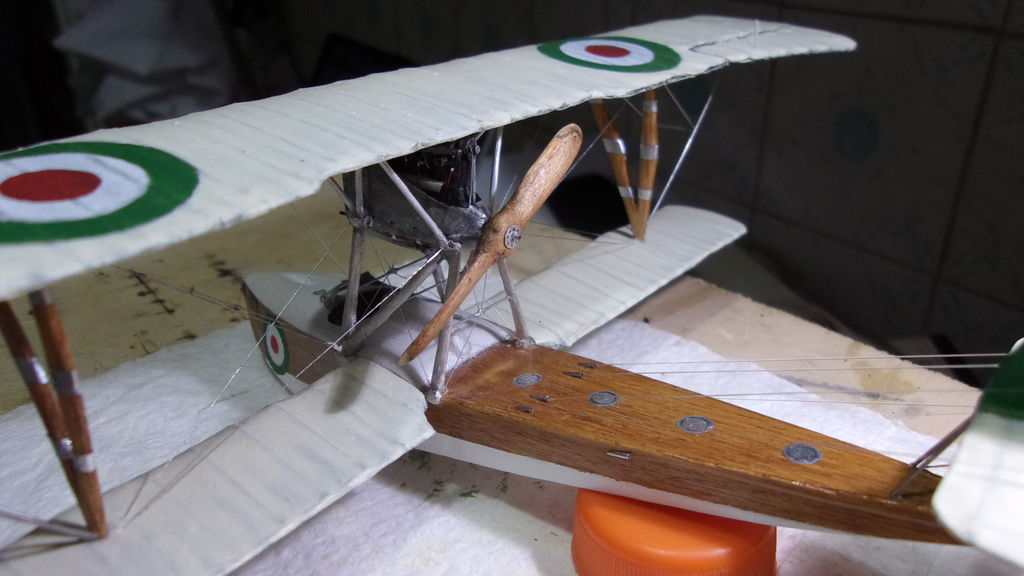

fissate le ali
101_5914.JPG [ 93.46 KiB | Osservato 16520 volte ]
101_5915.JPG [ 100.85 KiB | Osservato 16520 volte ]
101_5916.JPG [ 109.71 KiB | Osservato 16520 volte ]

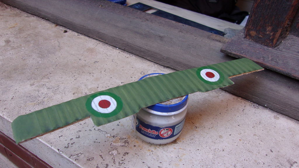

a questo punto però è stato necessario un dietro front; infatti su indicazione di un modellista che mi ha fatto notare un particolare dalla foto del 4870 originale si nota che la parte superiore dell ala era in color tela come si nota dal forte contrasto dal verde della coccarda rispetto all ala
FOTO POSTATA AL SOLO SCOPO DI DISCUSSIONE MODELLISTICA
M_5 4870 sx.jpg [ 55.65 KiB | Osservato 16520 volte ]
ero stato ingannato dal fatto che l ala inferiore risulta di un grigio che potrebbe interpretarsi in verde ( alcuni Macchi avevano la parte superiore dell ala verde) ma in realtà probabilmente si tratta di color tela che risulta ombreggiato dall ala superiore; così mano al pennello e si riverniciano... :D

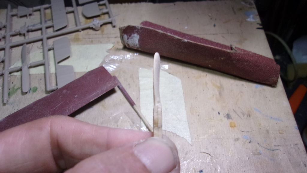

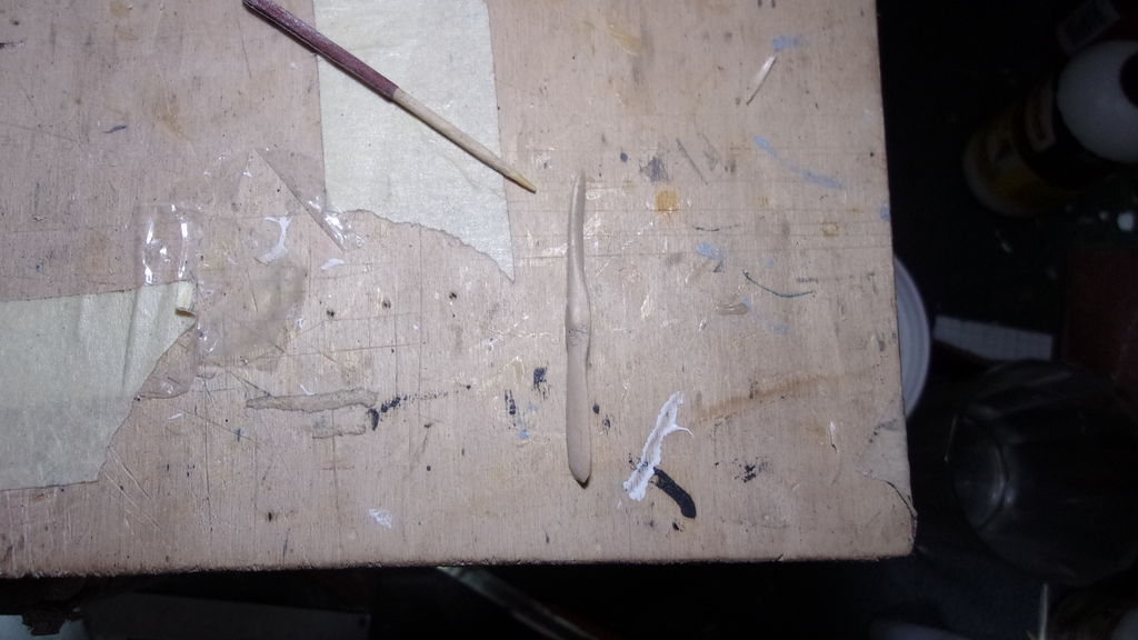

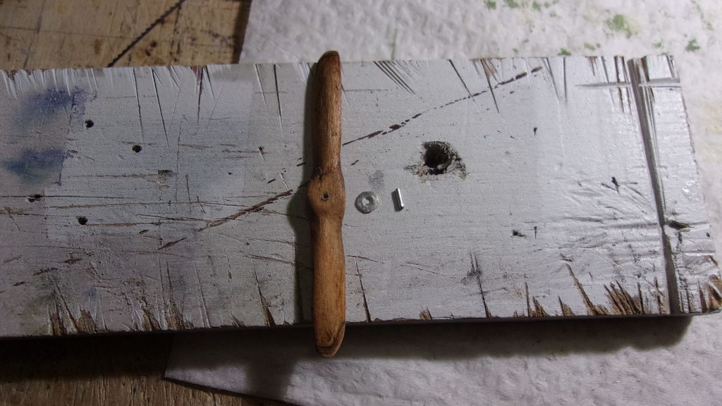

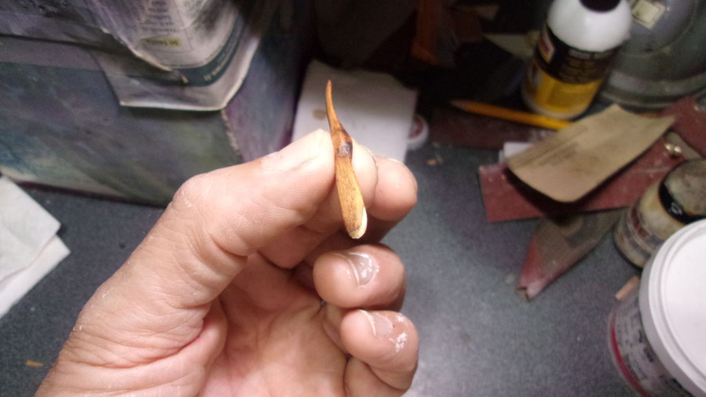

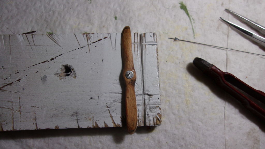

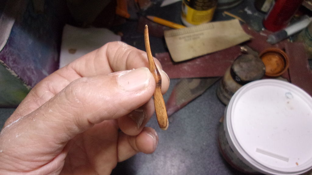

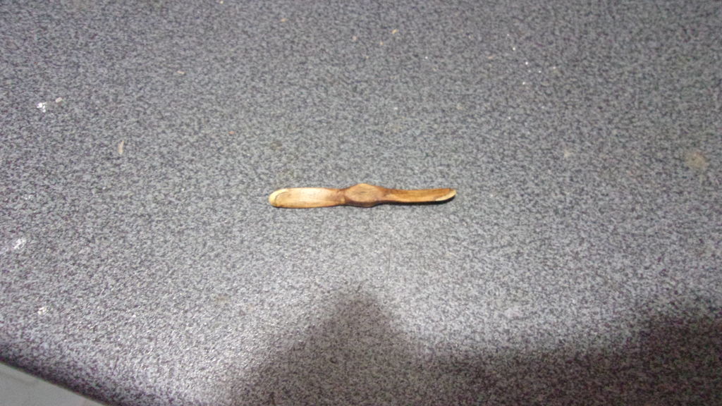

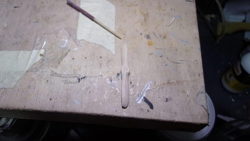

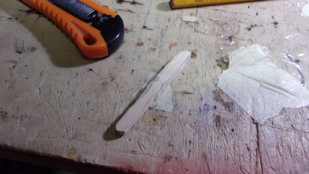

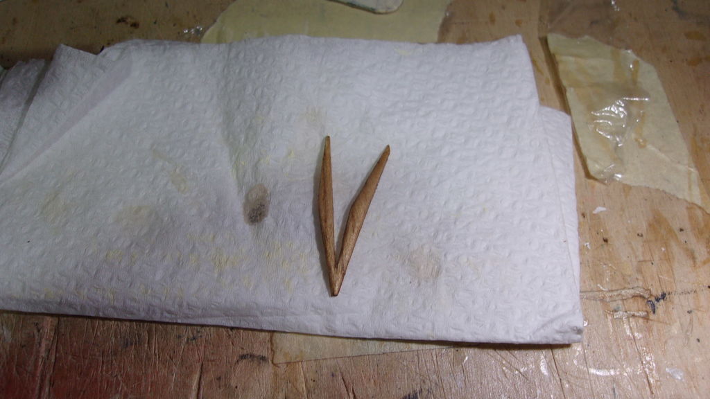

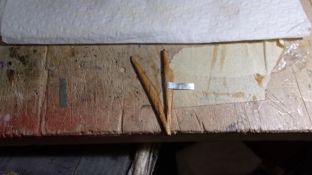

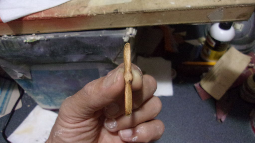

cominciamo con l elica:
da due listelli navali accoppiato disegnata
101_5924.JPG [ 101.76 KiB | Osservato 16509 volte ]
e poi scolpita cercando di darle la caratteristica firma convessa tipica di quest elica
101_5925.JPG [ 68.7 KiB | Osservato 16509 volte ]
101_5927.JPG [ 78.64 KiB | Osservato 16509 volte ]
101_5928.JPG [ 71.33 KiB | Osservato 16509 volte ]
colorata, dipinte le protezioni metalliche del taglio dell ala alle estremità e lucidata a mano a cera

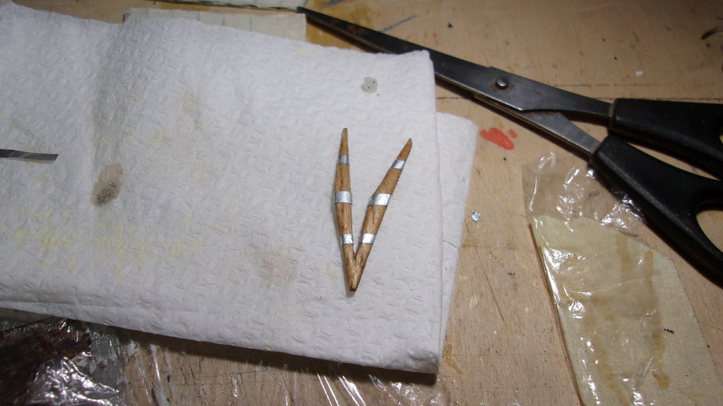

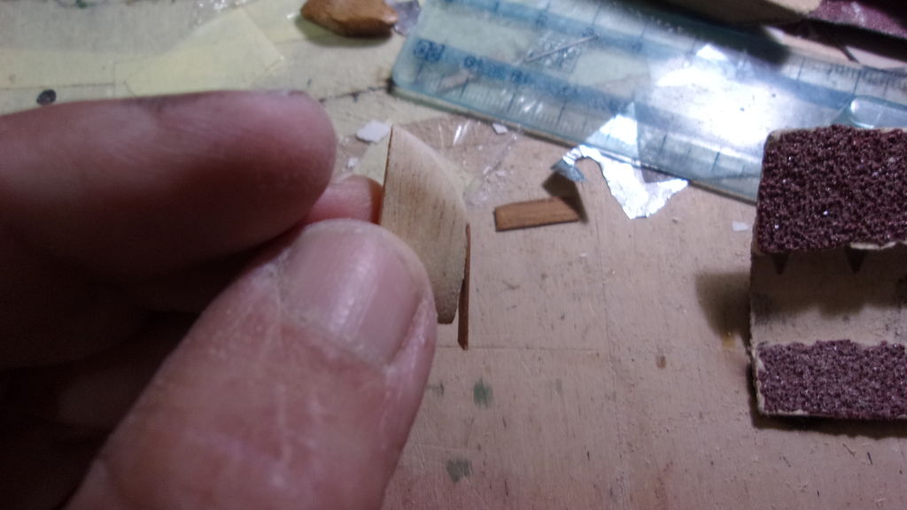

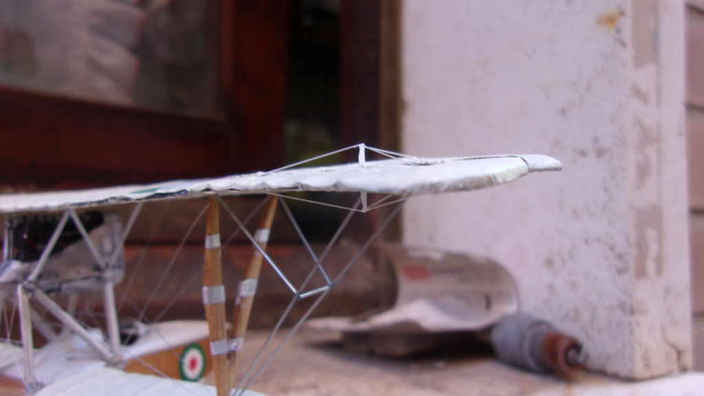

da un foglio di balsa ritagliati i montanti alari, sagomati e colorati
101_5959.JPG [ 84.55 KiB | Osservato 16509 volte ]
i rinforzi metallici nella realtà sono incassati nel montante e quindi a filo , perciò per farli ho usato della carta stagnola per alimenti che è molto sottile risultando alla fine praticamente a filo
101_5960.JPG [ 93.69 KiB | Osservato 16509 volte ]
101_5962.JPG [ 91.19 KiB | Osservato 16509 volte ]
montati
101_5973.JPG [ 78.52 KiB | Osservato 16509 volte ]

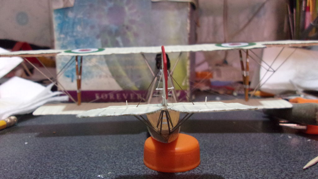

Ciao a tutti, fatti i montanti alari metallici
101_5976.JPG [ 80.54 KiB | Osservato 16490 volte ]
iniziato a mettere i primi tiranti a cavo
101_5978.JPG [ 74.97 KiB | Osservato 16490 volte ]

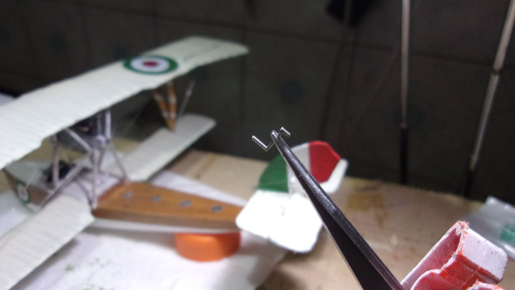

posizionando a più riprese successive delle gocce di vinavil fatto il rivestimento di protezione alla radice dei due tiranti alla fusoliera
101_5981.JPG [ 72.39 KiB | Osservato 16490 volte ]

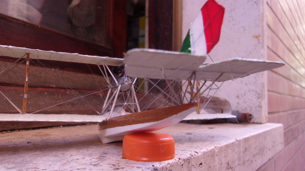

a questo punto incollato il timone di direzione con le sue cerniere ,quello di profondità con gli attuatori
101_5982.JPG [ 65.19 KiB | Osservato 16490 volte ]
verniciati moolto delicatamente i tiranti , quelli di governo invece non li dipingerò perchè nella realtà erano più sottili degli altri lasciando il filo trasparente si inganna l occhio che lo fa sembrare più sottile...
101_5983.JPG [ 79.98 KiB | Osservato 16490 volte ]
101_5984_001.JPG [ 77.38 KiB | Osservato 16490 volte ]
applicata la tiranteria di governo del timone di direzione
101_5986.JPG [ 62.03 KiB | Osservato 16490 volte ]
101_5992.JPG [ 65.5 KiB | Osservato 16490 volte ]
101_5996.JPG [ 95.86 KiB | Osservato 16490 volte ]
101_5999.JPG [ 86.14 KiB | Osservato 16490 volte ]
101_6001.JPG [ 72.1 KiB | Osservato 16490 volte ]

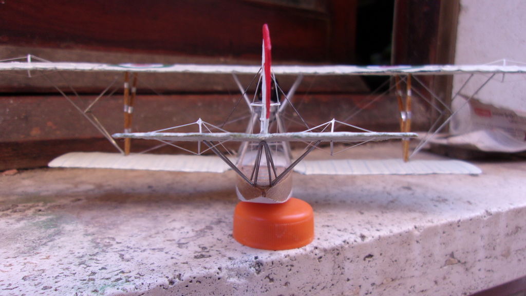

Ciao a tutti, terminata la " ragnatela" della tiranteria di governo
101_6011.JPG [ 59.37 KiB | Osservato 16473 volte ]
101_6012.JPG [ 82.05 KiB | Osservato 16473 volte ]
101_6015.JPG [ 89.78 KiB | Osservato 16473 volte ]
101_6016.JPG [ 88.09 KiB | Osservato 16473 volte ]
101_6023.JPG [ 73.26 KiB | Osservato 16473 volte ]
101_6026.JPG [ 75.54 KiB | Osservato 16473 volte ]

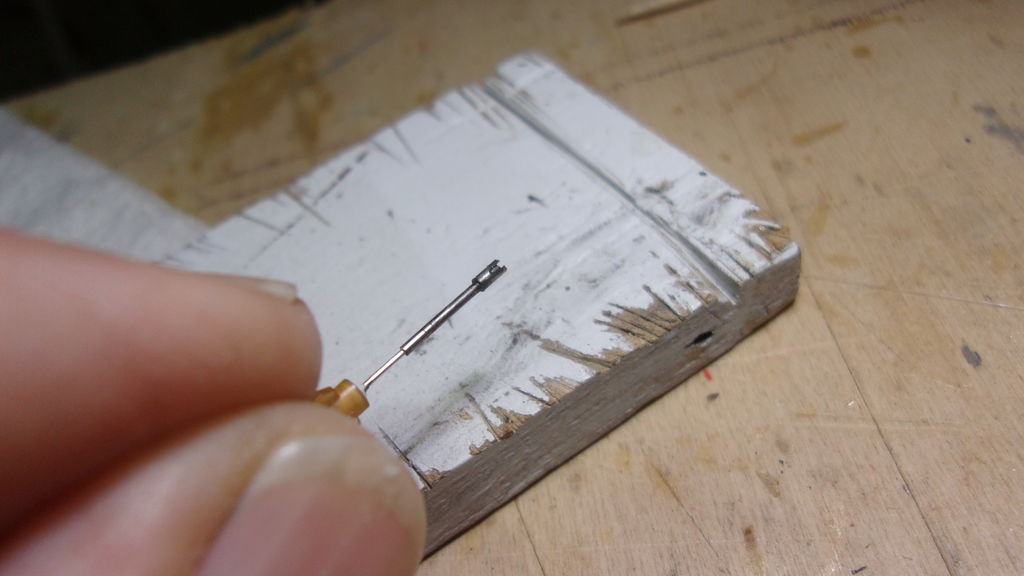

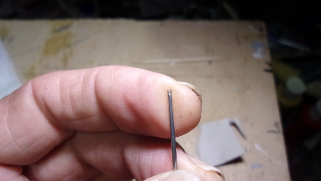

Eccoci con la Fiat:

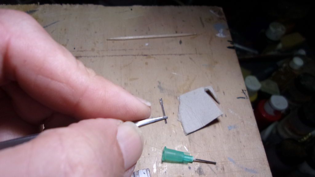

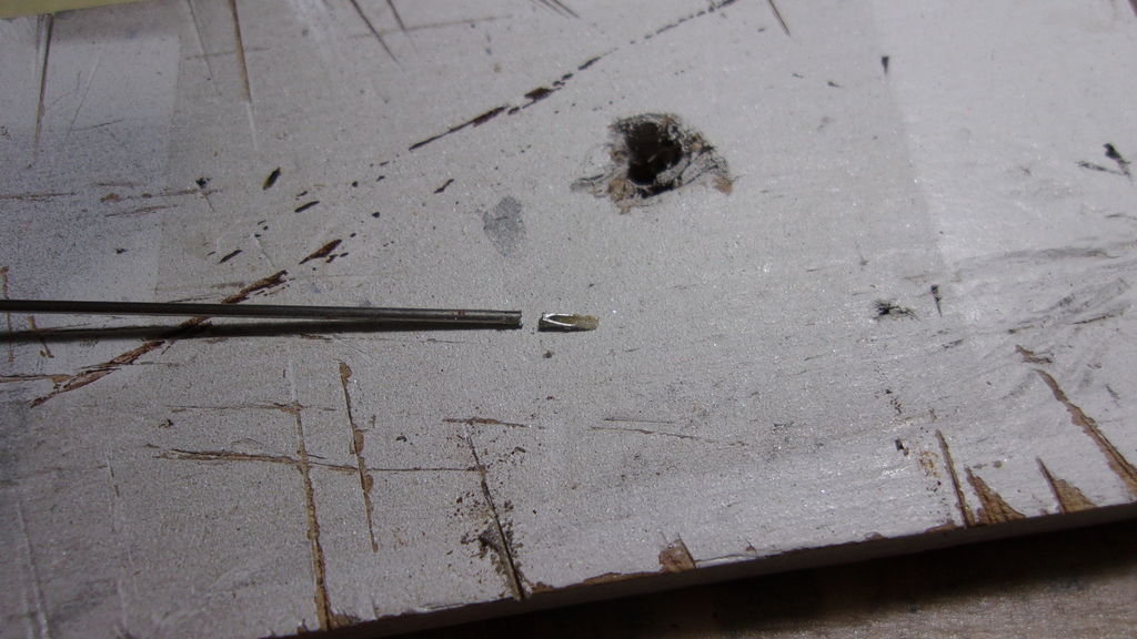

la canna ha una forma telescopica dopo la culatta , nella parte più spessa ci sono 4 fessure , per fare le due più avanzate ( la mitragliatrice si vedrà solo nella parte finale , il resto sarà nascosto dal cofano e quindi non lo farò)ho praticato un taglio longitudinale ad un ago da siringa
101_6046.JPG [ 46.44 KiB | Osservato 16469 volte ]
101_6047.JPG [ 95.14 KiB | Osservato 16469 volte ]
inserito poi all interno del moncone un altro ago più fino per fare la canna vera e propria
101_6049.JPG [ 50.94 KiB | Osservato 16469 volte ]

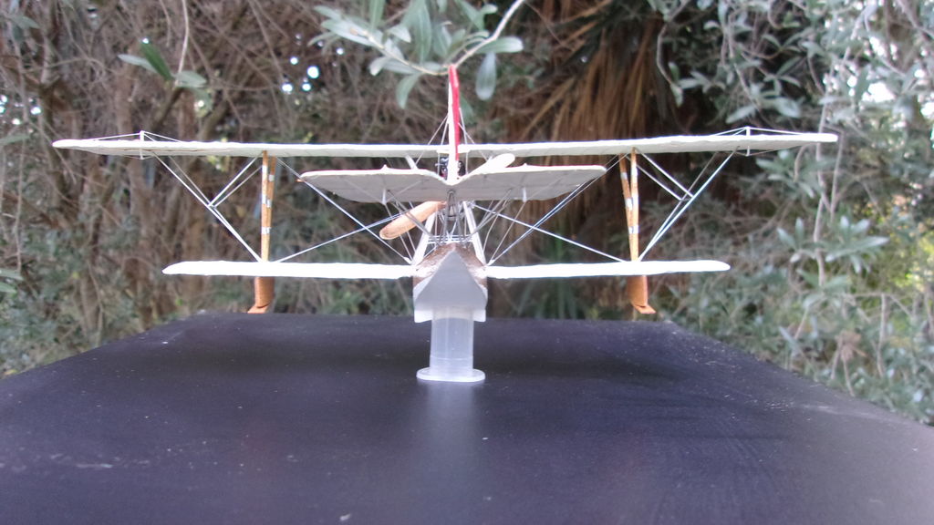

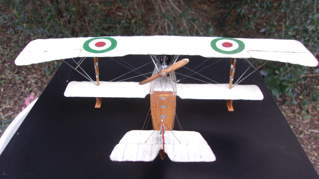

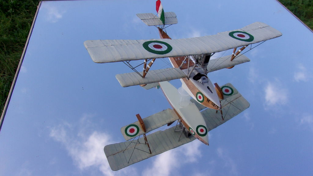

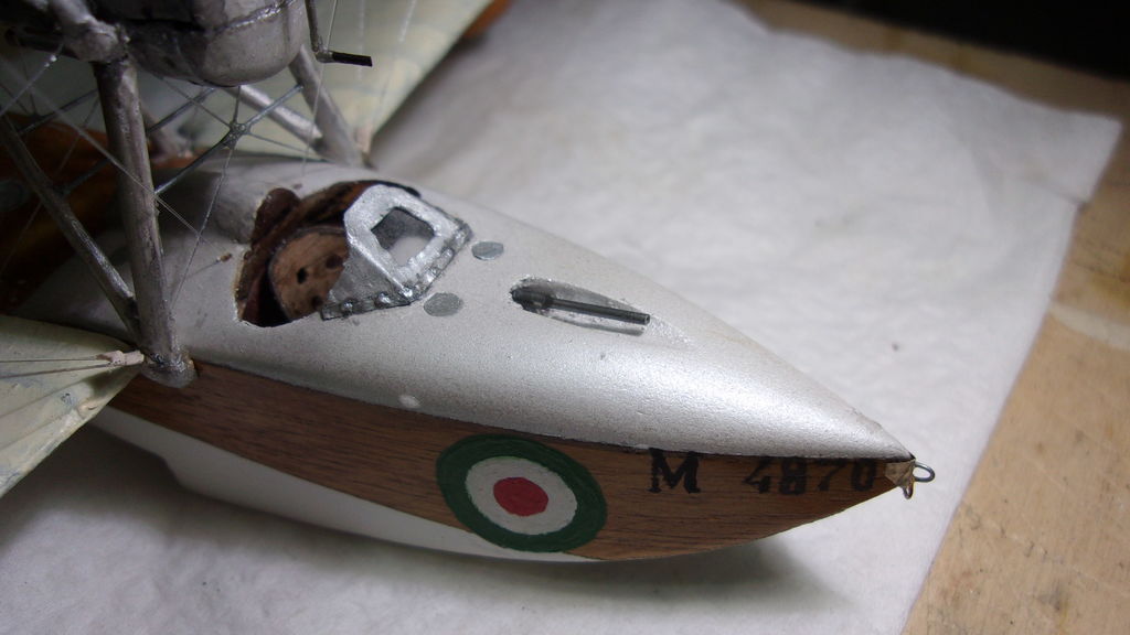

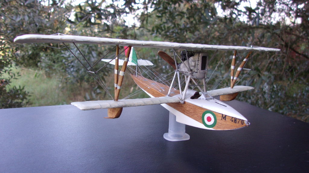

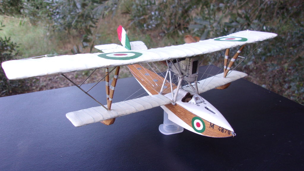

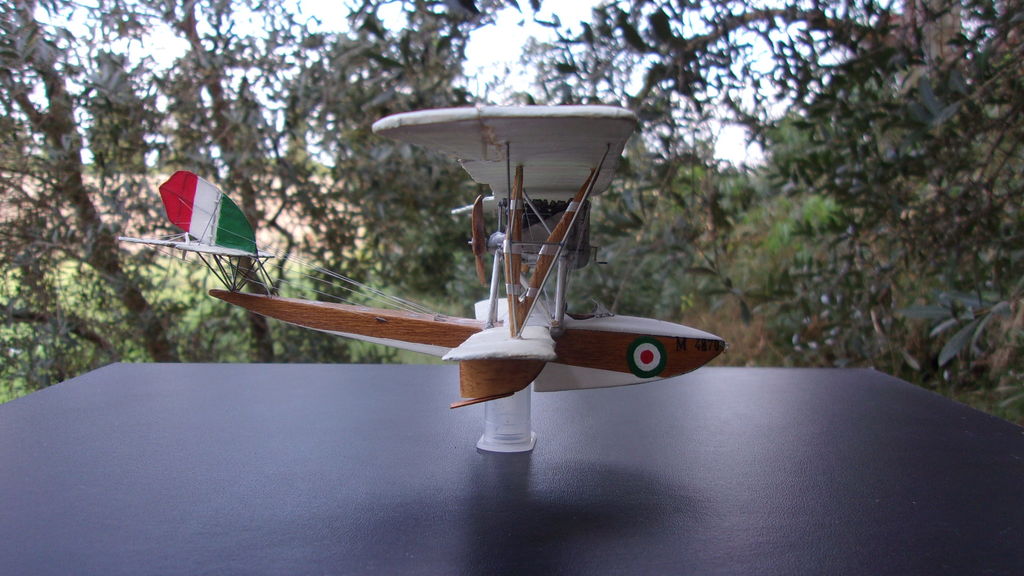

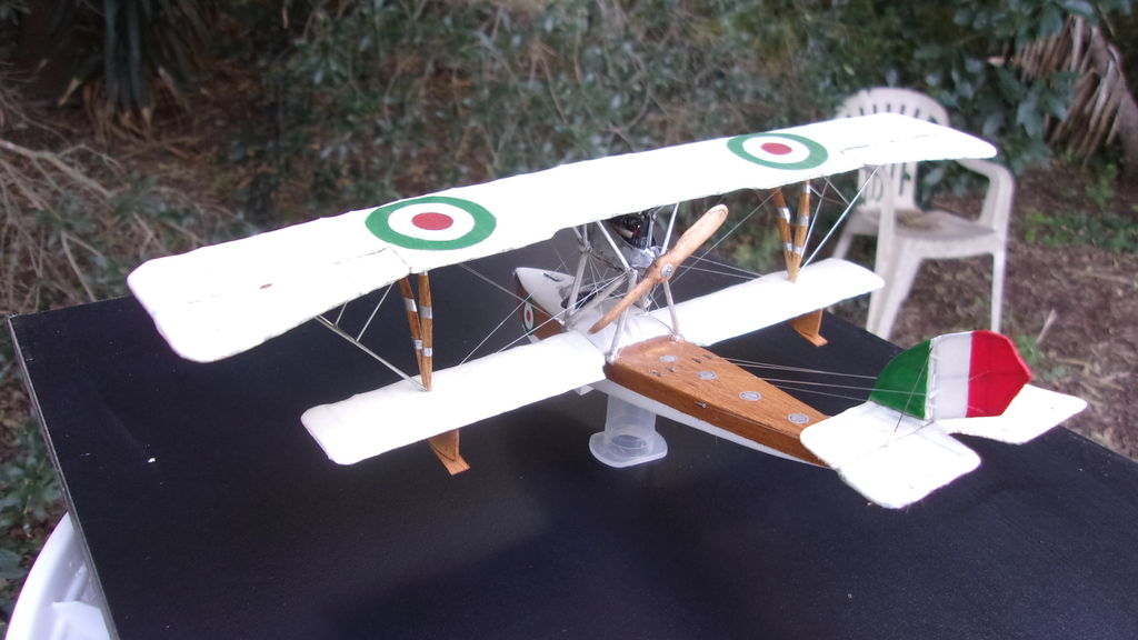

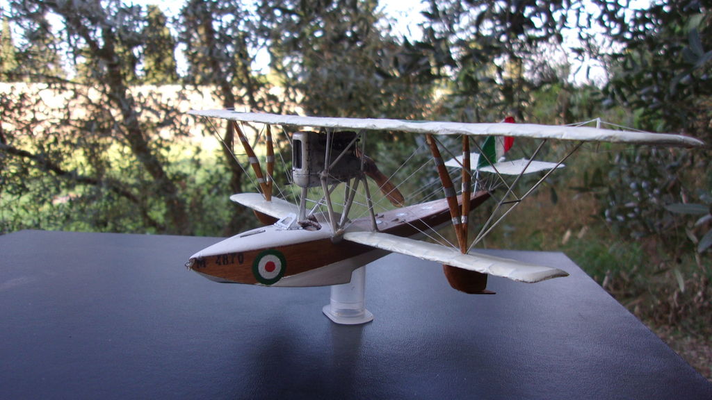

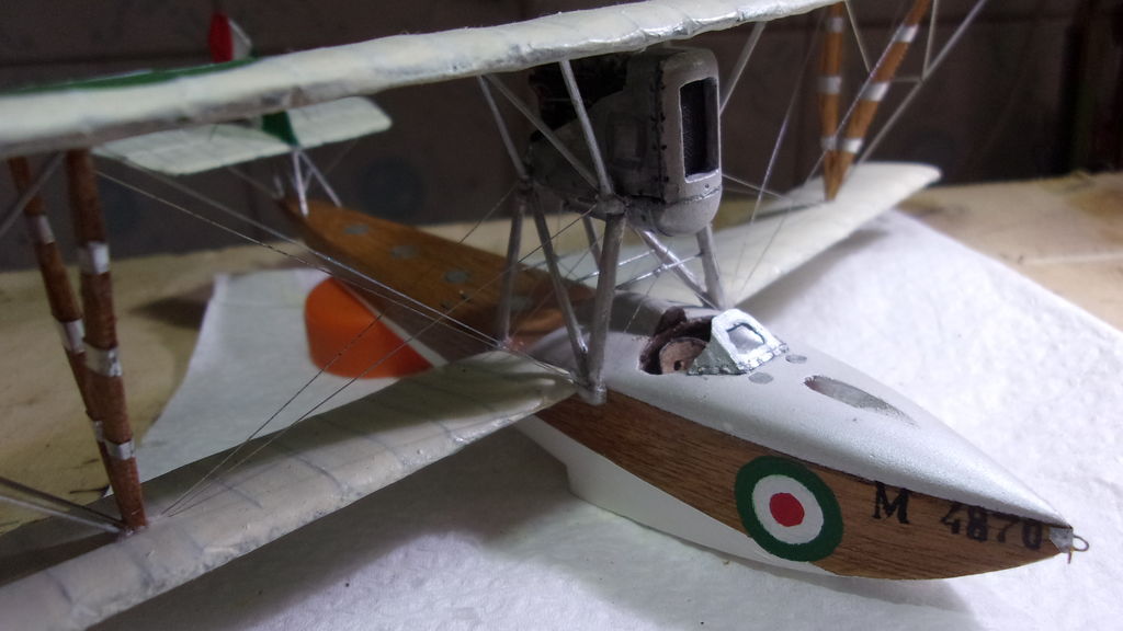

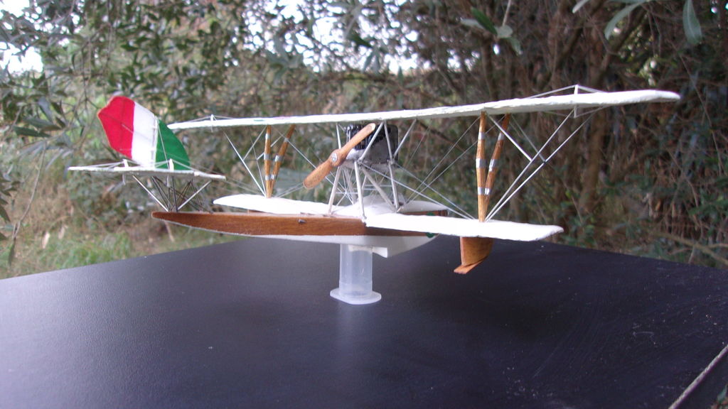

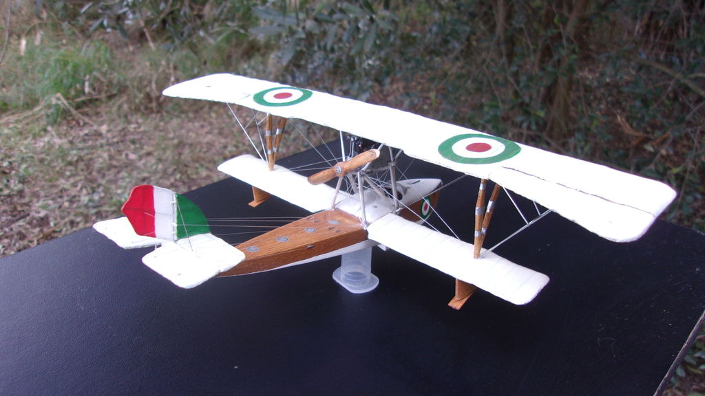

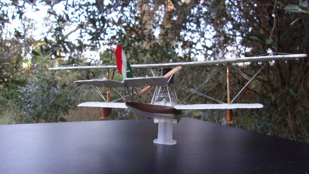

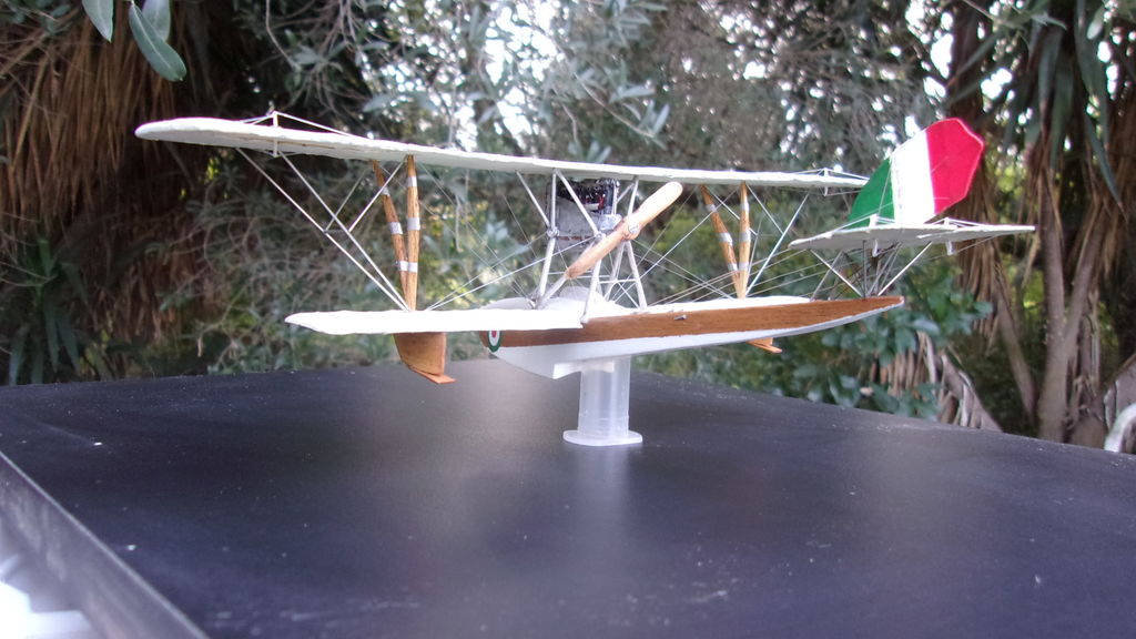

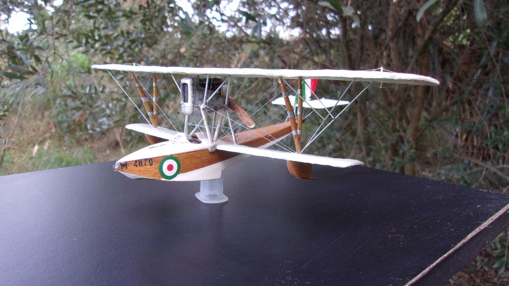

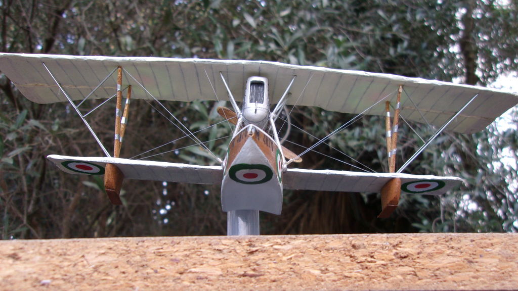

Ciao eccoci alla fine, walkaround sul modello finito
101_6063.JPG [ 70.65 KiB | Osservato 16461 volte ]
101_6068.JPG [ 88.17 KiB | Osservato 16461 volte ]
101_6070.JPG [ 105.59 KiB | Osservato 16461 volte ]
101_6071.JPG [ 97.56 KiB | Osservato 16461 volte ]
101_6072.JPG [ 110.6 KiB | Osservato 16461 volte ]
101_6073.JPG [ 123.53 KiB | Osservato 16461 volte ]
101_6075.JPG [ 90.05 KiB | Osservato 16461 volte ]
101_6076.JPG [ 110.77 KiB | Osservato 16461 volte ]
101_6079.JPG [ 114.14 KiB | Osservato 16461 volte ]
101_6085.JPG [ 125.13 KiB | Osservato 16461 volte ]
101_6090.JPG [ 102 KiB | Osservato 16461 volte ]
101_6091.JPG [ 117.46 KiB | Osservato 16461 volte ]
101_6092.JPG [ 124.6 KiB | Osservato 16461 volte ]
101_6093.JPG [ 126.88 KiB | Osservato 16461 volte ]
