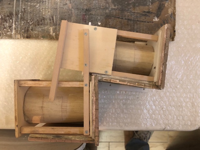

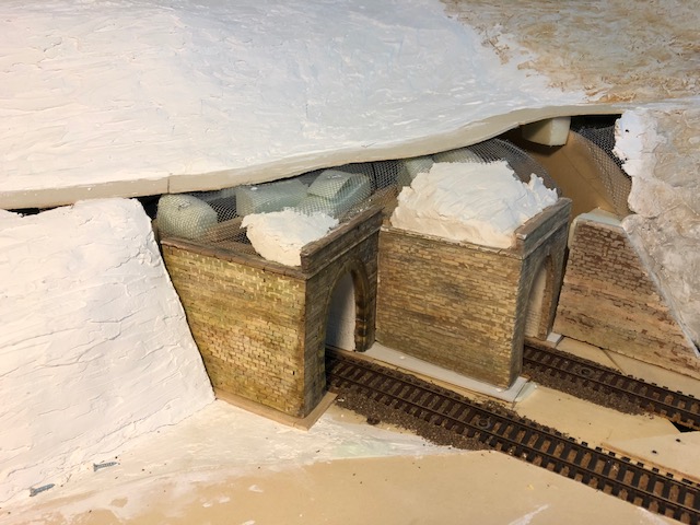

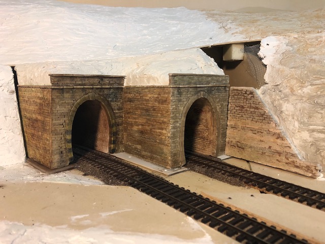

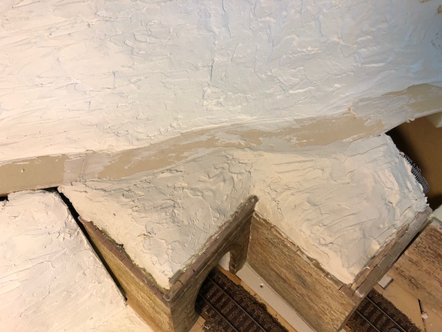

Proseguono i lavori al plastico.
Qualche ora dello scorso week end è stata dedicata alla sistemazione dei due portali ad una canna.
Anche il 'blocco' dei due portali è stato reso removibile, sia per poterli completare con calma in secondo tempo e sia per eventuale manutenzione zona coperta.
Qualche scatto.
