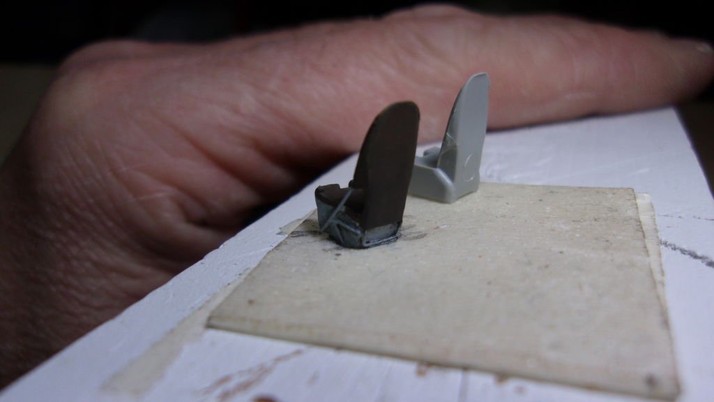

Ciao a tutti, andiamo ancora un pochino avanti:
dettagliato il sedile del secondo pilota tagliando una porzione dello schienale laterale e fatto uno scasso nella parte posteriore in basso per simulare lo spessore del rivestimento in cuoio

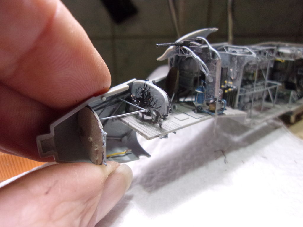

con del filo metallico fatta la struttura tubolare del sedile e verniciato
101_4273.JPG [ 49.12 KiB | Osservato 26521 volte ]
101_4274.JPG [ 49.44 KiB | Osservato 26521 volte ]

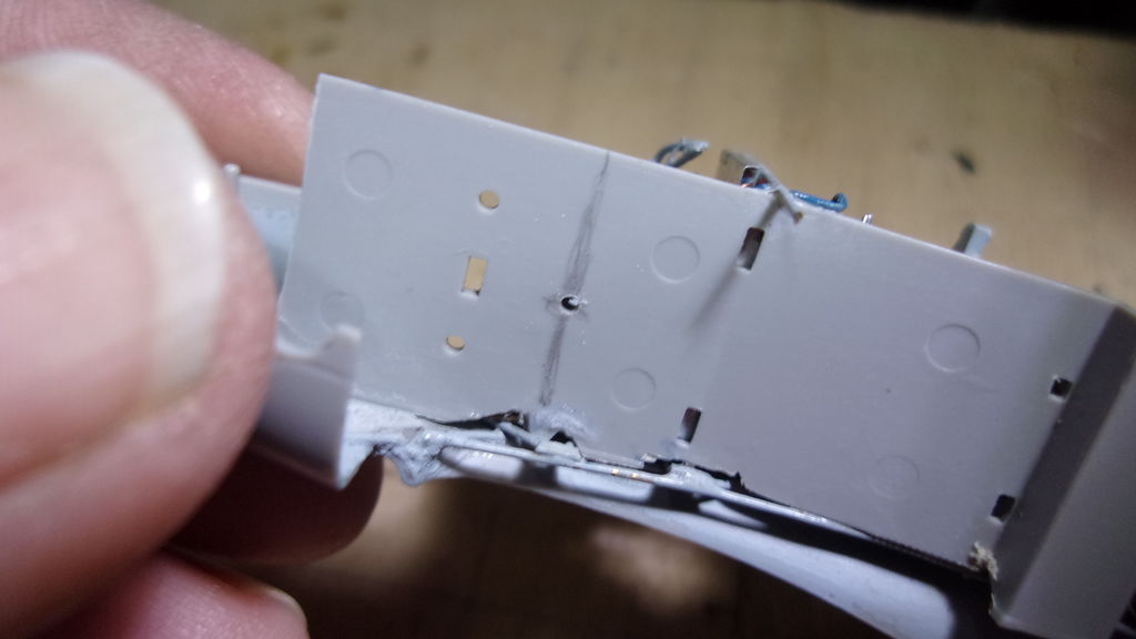

incollato al suo posto
101_4278.JPG [ 77.38 KiB | Osservato 26521 volte ]

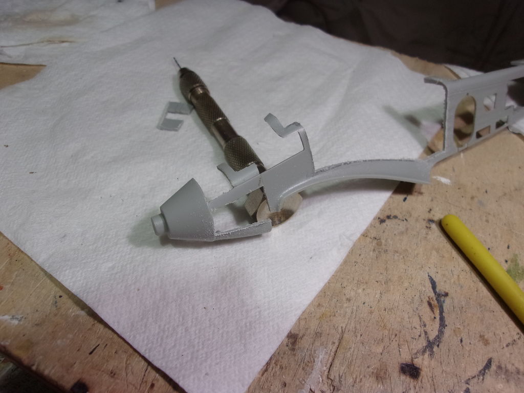

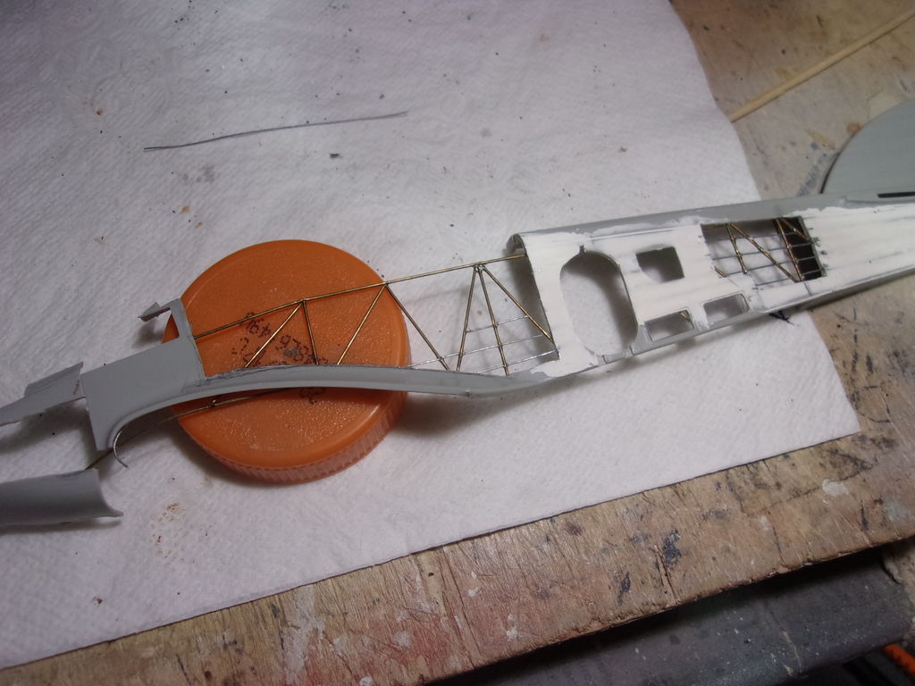

fatto poi un foro nello spazio compreso tra i due sedili
101_4281.JPG [ 47.97 KiB | Osservato 26521 volte ]

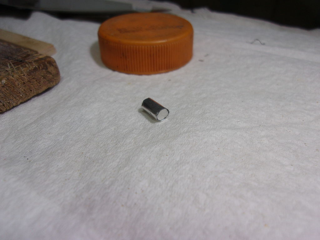

Quindi: co due pezzetti di guaina elettrica fatti i due cilindri del martinetto del primo stadio e con del capillare fatti i condotti
101_4283.JPG [ 77.3 KiB | Osservato 26521 volte ]

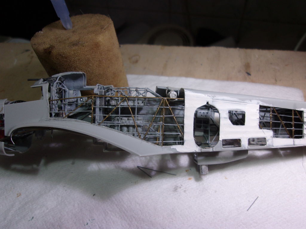

aggiunta anche la leva tra i sedili e assemblato il tutto
101_4289.JPG [ 71.92 KiB | Osservato 26521 volte ]
101_4290.JPG [ 92.23 KiB | Osservato 26521 volte ]
101_4292.JPG [ 73.29 KiB | Osservato 26521 volte ]
