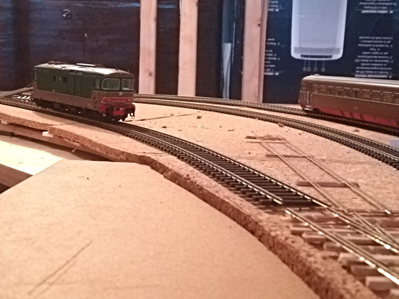

Il raccordo verso lo stabilimento sarà in livelletta, prime prove...
La D445 si incarica di saggiare l'inclinazione...
raccordo_1.jpg [ 108.79 KiB | Osservato 6924 volte ]
