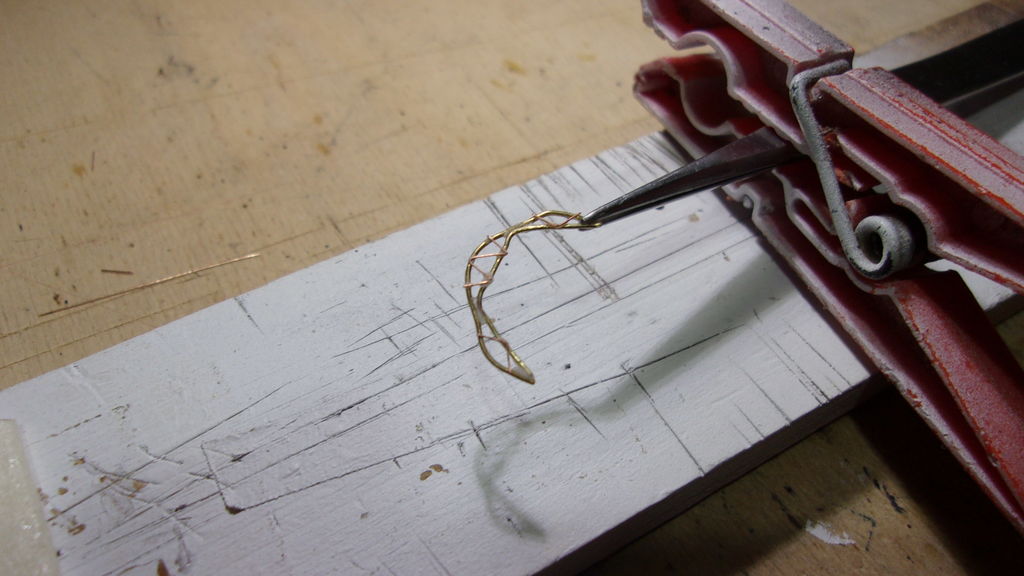

Ciao a tutti , finita la mitragliatrice in caccia:
il tutto partendo da aghi di siringhe di varia misura , plasticard , filo di ottone e rame:
101_4212.JPG [ 94.84 KiB | Osservato 26557 volte ]
Usando la semifusoliera ancora spoglia come dima fatta la struttura portante
101_4213.JPG [ 72.08 KiB | Osservato 26557 volte ]
fatto poi il secondo montante e aggiunta la tralicciatura di rinforzo
101_4216.JPG [ 87.27 KiB | Osservato 26557 volte ]
verniciata e montata
101_4225.JPG [ 72.31 KiB | Osservato 26557 volte ]

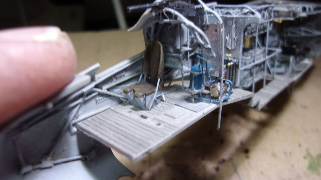

Ciao a tutti, andiamo ancora un pochino avanti:

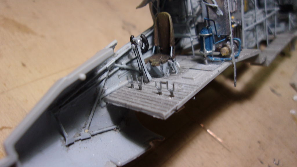

dettagliato il sedile del secondo pilota tagliando una porzione dello schienale laterale e fatto uno scasso nella parte posteriore in basso per simulare lo spessore del rivestimento in cuoio
101_4269.JPG [ 81.94 KiB | Osservato 26503 volte ]
101_4270.JPG [ 58.23 KiB | Osservato 26503 volte ]
con del filo metallico fatta la struttura tubolare del sedile e verniciato
101_4273.JPG [ 49.12 KiB | Osservato 26503 volte ]
101_4274.JPG [ 49.44 KiB | Osservato 26503 volte ]
incollato al suo posto
101_4278.JPG [ 77.38 KiB | Osservato 26503 volte ]
fatto poi un foro nello spazio compreso tra i due sedili
101_4281.JPG [ 47.97 KiB | Osservato 26503 volte ]
serve per far passare la leva di bloccaggio delle alette Handley Page:
le alette Handley Page potevano avgere due posizioni: libere o bloccate, nella posizione libera con una velocità compresa tra 0 e 145 km/h erano completamente estratte poi mano a mano che la velocità aumentava rientravano fino ad essere completamente aderenti al bordo di attacco dell ala ad una velocità di 210 km/h
bloccate erano sempre aderenti a qualsiasi velocità; la SIAI consigliava di tenerle in posizione libera in condizioni di scarsa visibilità o condizioni meteo avverse , perchè in caso di bruschi cali di velocità sarebbero uscite andando a creare un incremento di portanza mentre dovevano essere bloccate in salite ad alta incidenza o in evoluzioni fuori norma per evitare che un accidentale uscita il forte carico dinamico le potesse danneggiare.
Il sistema di ipersostentazione nei SM 79 di prima serie era totalmente meccanico mentre nei successivi era idraulico ed era costituito essenzialmente da due stadi:
il primo stadio era formato da un martinetto a doppio effetto che aveva un primo cilindro ad una pressione superiore collegato ad un accumulatore ( appartenente al secondo stadio che era fisicamente collegato ai leveraggi delle alette e di fatto era quello che le bloccava) , ed un secondo cilindro a pressione inferiore collegato ad un serbatoio posto sotto il pavimento della cabina piloti; aumentando la pressione nel secondo cilindro azionando la leva tra i due sedili fino superare il valore di pressione dell accumulatore il secondo cilindro predominava sull accumulatore bloccando le alette.
Tra secondo cilindro e accumulatore c era una valvola tarata a 60kg/cm2 per evitare un eccessivo sovraccarico di pressione .
Azionando la levetta posta sulla leva più grande tra i due sedili si cortocircuitavano i condotti di aspirazione e carico dei due cilindri ristabilendo i valori iniziali di presione riportando l accumulatore in predominanza sbloccando le alette....un esempio terra terra avete presente il cric portatile , quello con le rotelle dei meccanici? funziona allo stesso modo con la leva si pompa e il braccio si alza ( nel caso delle alette le va bloccando) e poi girando una rotellina o levetta il braccio si riabbassa ( alette che si sbloccano)
Quindi: co due pezzetti di guaina elettrica fatti i due cilindri del martinetto del primo stadio e con del capillare fatti i condotti
101_4283.JPG [ 77.3 KiB | Osservato 26503 volte ]
aggiunto il serbatoio di carico il supporto per il fissaggio sotto il pavimento e verniciato il tutto
101_4286.JPG [ 41.71 KiB | Osservato 26503 volte ]
aggiunta anche la leva tra i sedili e assemblato il tutto
101_4289.JPG [ 71.92 KiB | Osservato 26503 volte ]
101_4290.JPG [ 92.23 KiB | Osservato 26503 volte ]
101_4292.JPG [ 73.29 KiB | Osservato 26503 volte ]
Ciao alla prossima
Gianfranco :D

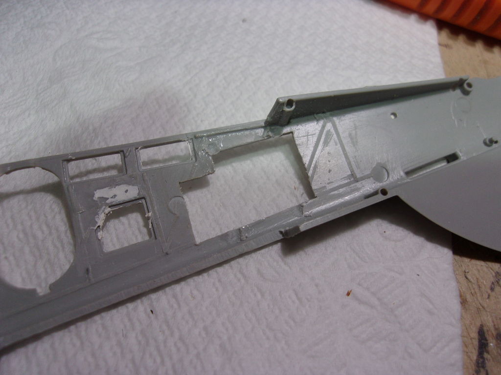

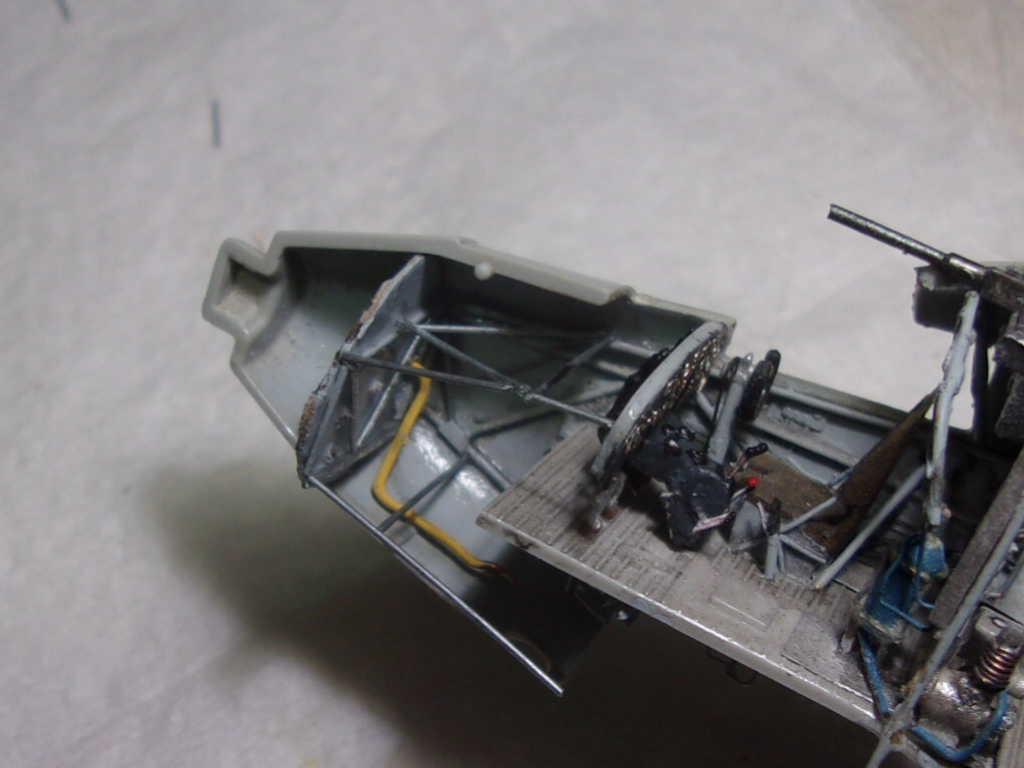

Ciao a tutti, sono partito da in fondo all aereo e sono risalito sino al muso , ora inizio il vano oltre la cabina di pilotaggio in cui si trova il serbatoio dell olio , l impianto antincendio e le bombole di ossigeno
Con del cartoncino fatta la parete frangifiamma
101_6382.JPG [ 69.75 KiB | Osservato 24431 volte ]
da una foto del gobbo durante la ristrutturazione in cui è inquadrata la parete frangifiamma sono risalito ai punti in cui è forata per il passaggio dei tubi ( benzina , olio , e CO2 )
dal vano alla zona motore
101_6383.JPG [ 89.22 KiB | Osservato 24431 volte ]
applicato subito il tubo della benzina per comodità e iniziata la struttura tubolare
101_6384.JPG [ 92.36 KiB | Osservato 24431 volte ]
Ora prima di andare avanti devo studiarmi bene la cronologia di costruzione della struttura e tubi ( più il serbatoio dell olio e bombole CO2 e ossigeno)....
Gianfranco :D

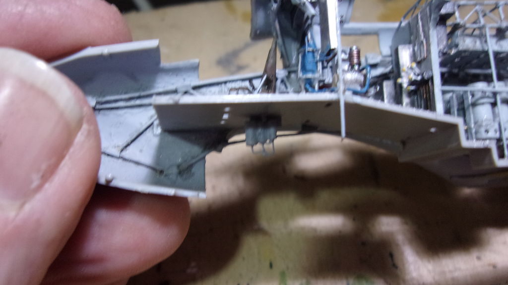

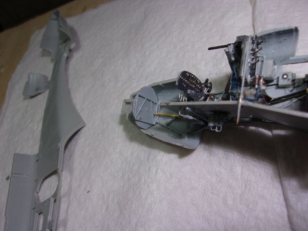

Ciao a tutti , prima di andare avanti con l allestimento del muso devo fare due correzioni;in una svista ho invertito il verso della dei due saettoni della struttura tubolare a cui è fissata la parete frangifiamma ( la posizione corretta è con il vertice della V verso il basso) l altra riguarda la direzione del tubo della benzina; il collettore principale a cui fanno capo i tre tubi di mandata dei motori si trova sotto quella protuberanza che si nota nella parte centrale del ventre dell aereo
101_6387.JPG [ 72.24 KiB | Osservato 24349 volte ]
da una foto datami da un appassionato in cui il portello è aperto mettendo in vista tutto il circuito di alimentazione situato nel vano ho visto che il tubo deve essere più centrale, perciò spostato, e fatto anche un abbozzo di cablaggio elettrico dietro il pannello strumenti
101_6390.JPG [ 87.24 KiB | Osservato 24349 volte ]
portata un po avanti la costruzione della struttura tubolare della cellula
101_6391.JPG [ 92.52 KiB | Osservato 24349 volte ]
101_6392.JPG [ 49.47 KiB | Osservato 24349 volte ]
101_6394.JPG [ 74.57 KiB | Osservato 24349 volte ]

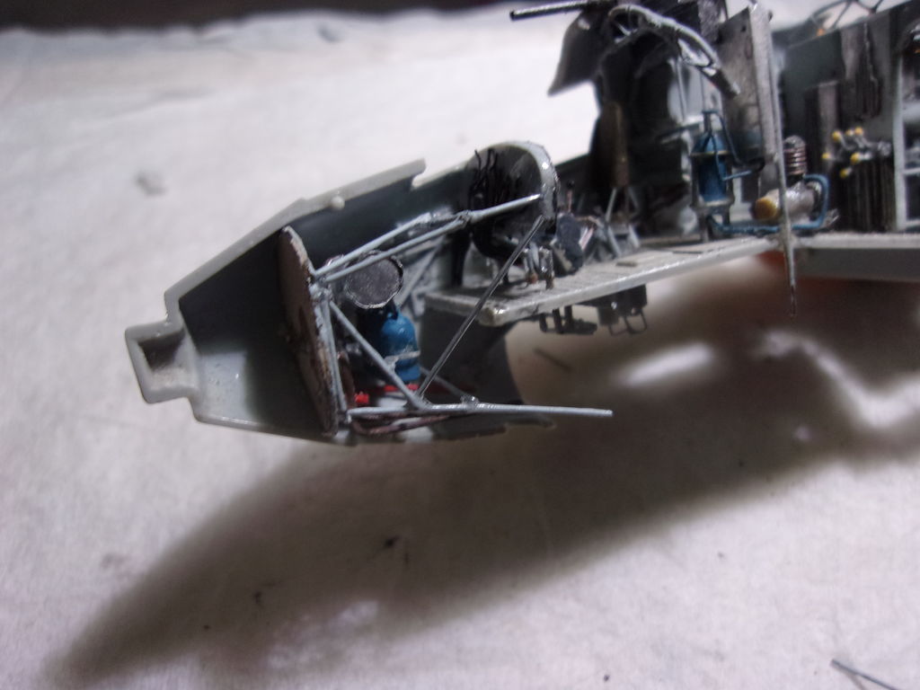

Ciao a tutti, ancora qualcosina ;
con dei pezzi di tondino di plasticard sagomati fatte le quattro bombole di ossigeno da 12 litri ciascuna
101_6409.JPG [ 127.22 KiB | Osservato 24207 volte ]
dalla retina adesiva per le fughe del cartongesso ritagliato un settore a quattro segmenti per simulare la rubinetteria con gli attacchi a Brida ( lo stesso delle bombole da sub)
101_6410.JPG [ 125.9 KiB | Osservato 24207 volte ]
verniciate, sulla seconda bombola da sinistra ho aggiunto una piccola targa su cui veniva stampigliata l ultima revisione delle bombole
101_6412.JPG [ 113.44 KiB | Osservato 24207 volte ]
incollata al telaio la traversa su cui sono fissate , montate e aggiunta la cinghia metallica che le fissa alla traversa
101_6414.JPG [ 99.25 KiB | Osservato 24207 volte ]

Ciao a tutti. terminato di allestire il vano anteriore ;
con un filtrino di accendino fatta la bombola di CO2 e la rubinetteria con lo stesso sistema di quelle di ossigeno
101_6422 (1).JPG [ 108.57 KiB | Osservato 24019 volte ]
montata e fatte le centine dell ossatura dorsale della prua
101_6425 (1).JPG [ 108.32 KiB | Osservato 24019 volte ]
101_6432.JPG [ 139.49 KiB | Osservato 24019 volte ]
Ciao alla prossima
Gianfranco :D

passata di stucco negli avvallamenti che simulano la tela ( troppo accentuati per una aereo a terra , in volo potrebbero pure andare..)
101_9028.JPG [ 85.39 KiB | Osservato 20809 volte ]

visto che si vedrà fatta anche la parte interna
101_9121.JPG [ 97.72 KiB | Osservato 20794 volte ]
101_9123.JPG [ 89.11 KiB | Osservato 20794 volte ]
101_9124.JPG [ 82.91 KiB | Osservato 20794 volte ]
101_9125.JPG [ 79.59 KiB | Osservato 20794 volte ]
avanziamo verso la cabina piloti
101_9212.JPG [ 114.11 KiB | Osservato 20794 volte ]
101_9213.JPG [ 127.51 KiB | Osservato 20794 volte ]
101_9214.JPG [ 115.84 KiB | Osservato 20794 volte ]
101_9215.JPG [ 108.46 KiB | Osservato 20794 volte ]
101_9216.JPG [ 98.81 KiB | Osservato 20794 volte ]
101_9217.JPG [ 95.6 KiB | Osservato 20794 volte ]

con del filo metallico fatti gli sfiati del carburante ; sono due e si trovano sulla fiancata sinistra della fusoliera all altezza del vano del motorista e sfociano all esterno, le aperture sono rivolte una in dinamica , cioè con l apertura verso il flusso dell aria che vi entra con il movimento in avanti dell aereo , a questo tubo fanno capo tutti i tubi provenienti dai serbatoi, è posto in dinamica perchè così l aria che entra con la velocità crea una minima sovrappressione nei serbatoi e facilita l espulsione della benzina dagli stessi verso il circuito di alimentazione , l altro tubo invece è rivolto verso la coda e fa capo al collettore di equilibrio da cui attingono la benzina i carburatori per mezzo di pompe meccaniche , è posto verso il posteriore dell aereo perchè il flusso dell aria che scorre all esterno durante il movimento crea una depressione nel collettore di equilibri facilitando l afflusso della benzina proveniente dai serbatoi... nonostante appartengano al circuito di alimentazione sono di colore azzurro anzichè giallo
101_9244.JPG [ 51.65 KiB | Osservato 20694 volte ]
101_9245.JPG [ 102.93 KiB | Osservato 20694 volte ]
101_9246.JPG [ 97.86 KiB | Osservato 20694 volte ]
