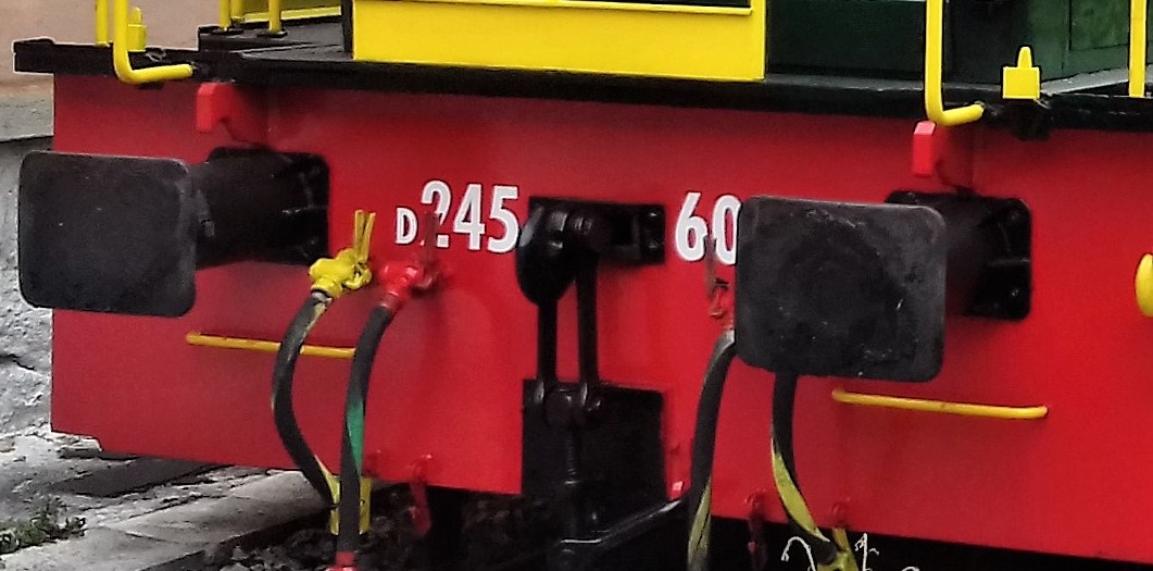

Ciao a tutti e buona domenica,
ho un quesito al quale mi piacerebbe qualcuno rispondesse. Ho notato che le locomotive da manovra del Gruppo 245 riportano sul pancone il numero di serie da solo o, in alcuni casi,
preceduto dalla lettera "D". Avevo sentito che la D viene usata solo per potenze superiori ad un certo valore e non per quelle inferiori. Ma allora significa che nell'eterogeneo gruppo 245
ci sono locomotive con "cavalleria" diversa?
Grazie a chi avrà la voglia di rispondermi.
Mauro
locomanovra D245.jpg [ 143.48 KiB | Osservato 4554 volte ]
locomanovra 245.jpg [ 89.43 KiB | Osservato 4554 volte ]

In PGOS sono riportate senza la D.
214 - 225 - 245 - 255.
D.141 - D.143 - D.145 - D.146.
La distinzione di potenza veniva fatta rispetto a chi poteva essere abilitato alla conduzione degli automotori e delle locomotive diesel o elettriche di manovra.
Fino a potenza di 450 CV potevano essere affidati anche a personale dei servizi o di stazione purché in possesso di specifica abilitazione, quelli oltre i 450 CV solo al personale della Trazione.

La marcatura corretta è 245, senza D.
Sembra essere un errore assai diffuso nelle OMC di Rimini che revisionano questi rotabili. E' da almeno 10-12 anni che si vedono in giro queste marcature.
