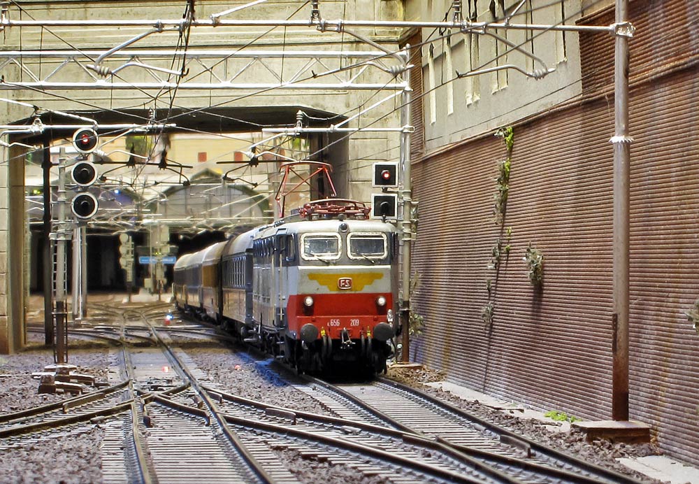

Ciao a tutti! Non scrivo molto ma leggo sempre :)
Vista la bella giornata mi sono appostato prima dei segnali di protezione di Milano Chiaravalle per fare qualche foto... è transitato un po' di tutto :D
01.jpg [ 157.68 KiB | Osservato 14074 volte ]
02.jpg [ 192.05 KiB | Osservato 14074 volte ]
03.jpg [ 190.14 KiB | Osservato 14074 volte ]
04.jpg [ 155.13 KiB | Osservato 14074 volte ]

Sempre un grande spettacolo, per la suggestività delle immagini, la qualità della realizzazione (poi ci spiegherai con quali manine di fata hai fatto le lattine di Coca cola) e la professionalità delle foto. Bravo Silvio, altrettanti auguri a te ed alla tua famiglia.

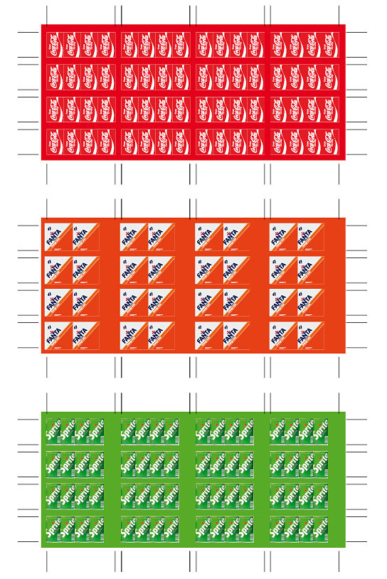

Ciao Maurizio, fare le lattine è molto più semplice di quanto sembri!
Si tratta di un lavoretto da pochi minuti, giusto per arricchire la scena con qualche dettaglio, in questo caso con un po’ di spazzatura gettata dai finestrini da gente incivile. Realizzare lattine di bibite o birra è davvero semplice, basta disegnarle e stamparle. Già che c’ero me le sono disegnate in versione anni ’80 visto che il mio plastico riproduce quel periodo.
01.jpg [ 159.94 KiB | Osservato 13982 volte ]
03.jpg [ 96.65 KiB | Osservato 13982 volte ]
Il processo di realizzazione è semplice: una volta stampata e ritagliata la lattina, disegnata leggermente sovradimensionata altrimenti sparisce (3 mm nel mio caso), basta arrotolarla attorno a uno stuzzicadenti in modo da dargli la prima curvatura. Poi strisciandola tra le dita se ne assottiglia lo spessore e si blocca la carta con un filo di Vinavil applicato con la punta di uno spillo.
04.jpg [ 32 KiB | Osservato 13982 volte ]
05.jpg [ 27.06 KiB | Osservato 13982 volte ]
06.jpg [ 50.02 KiB | Osservato 13982 volte ]
Sempre con un poco di Vinavil chiuderemo il sopra e il sotto e una volta asciutto coloreremo in color argento con della vernice oppure con un bell’Uni Posca che ci mette meno ad asciugare.
07.jpg [ 44.11 KiB | Osservato 13982 volte ]
Et voilà, tempo impiegato quasi nullo. Non verranno tutte precisissime e con lo stesso diametro ma poco importa soprattutto se poi le spargiamo lungo la massicciata… E se proprio non ci piacciono le possiamo sempre schiacciare, basta un piccolo cacciavite a testa piatta.
09.jpg [ 52.9 KiB | Osservato 13982 volte ]
10.jpg [ 30.63 KiB | Osservato 13982 volte ]
11.jpg [ 169.76 KiB | Osservato 13982 volte ]
