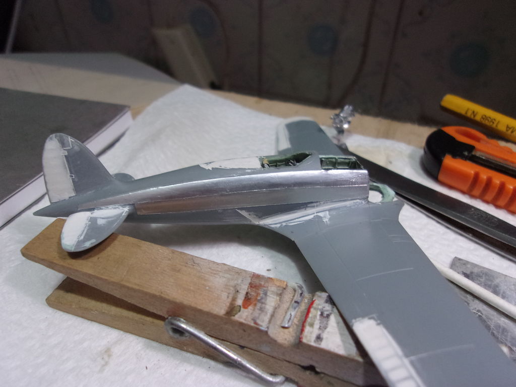

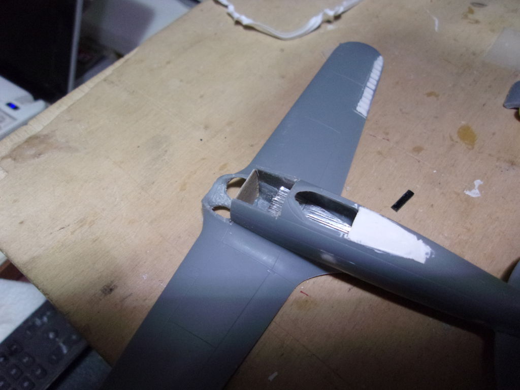

Ciao a tutti eccoci con il resto dei progressi:

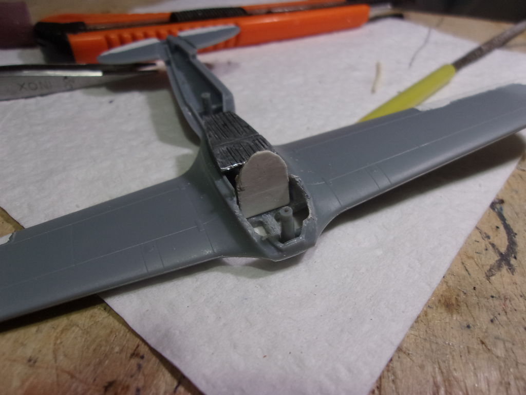

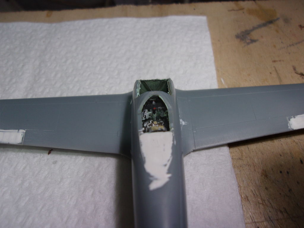

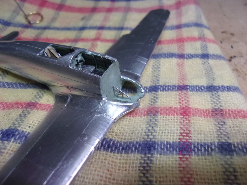

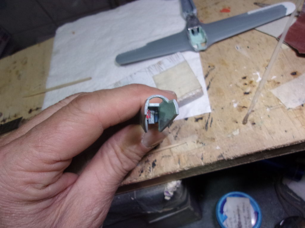

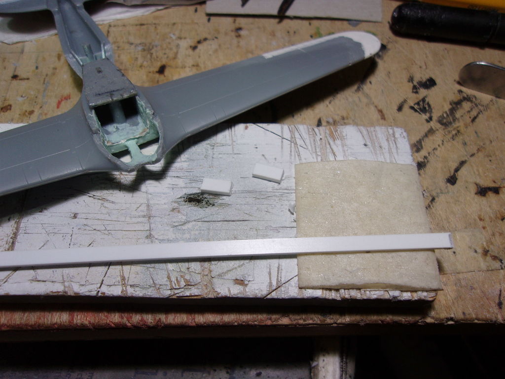

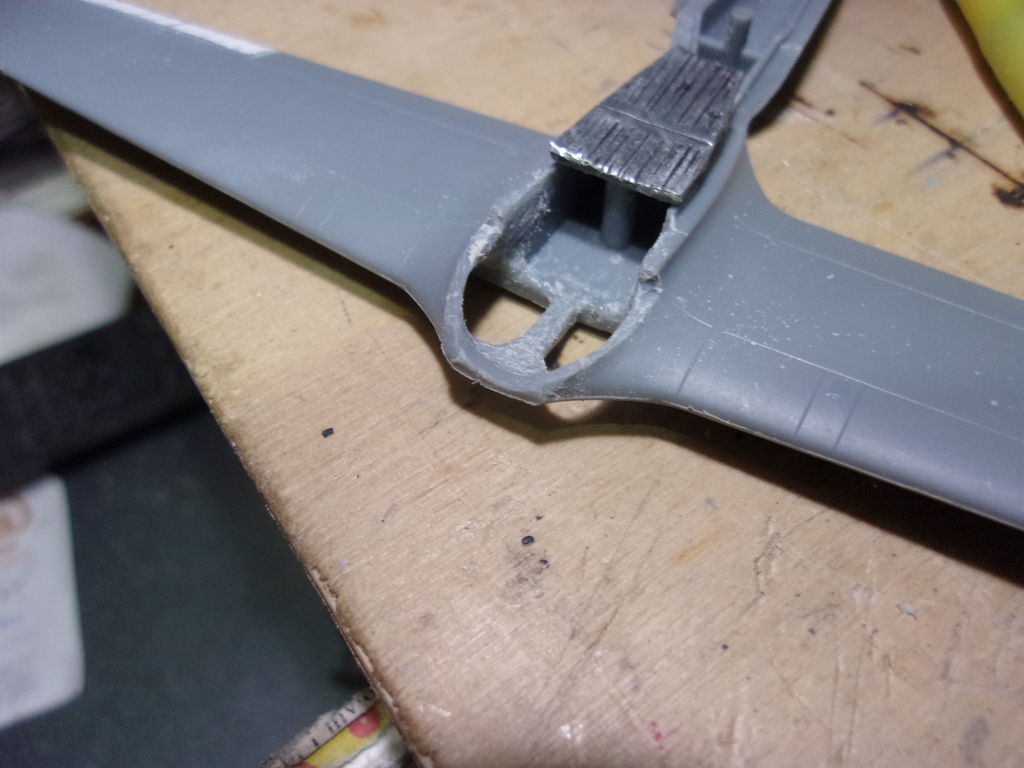

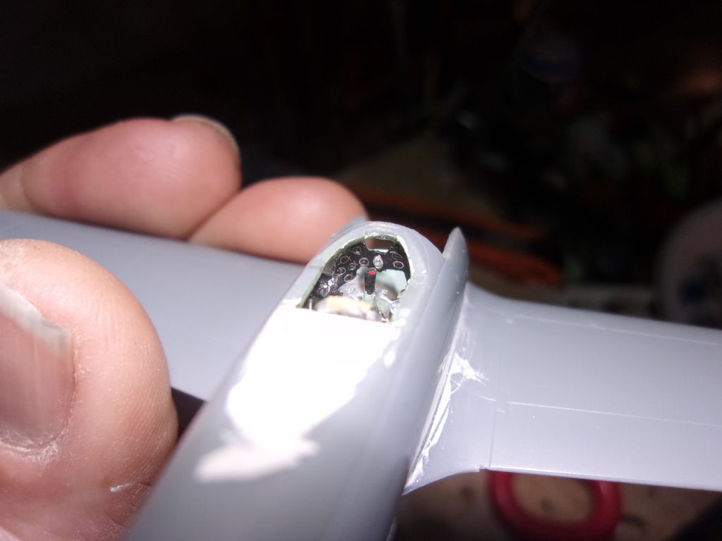

fatta la paretina frangifiamma
101_7037.JPG [ 94.17 KiB | Osservato 17509 volte ]
101_7038.JPG [ 81.74 KiB | Osservato 17509 volte ]
101_7039.JPG [ 97.19 KiB | Osservato 17509 volte ]
101_7040.JPG [ 84.95 KiB | Osservato 17509 volte ]
101_7042.JPG [ 92.16 KiB | Osservato 17509 volte ]

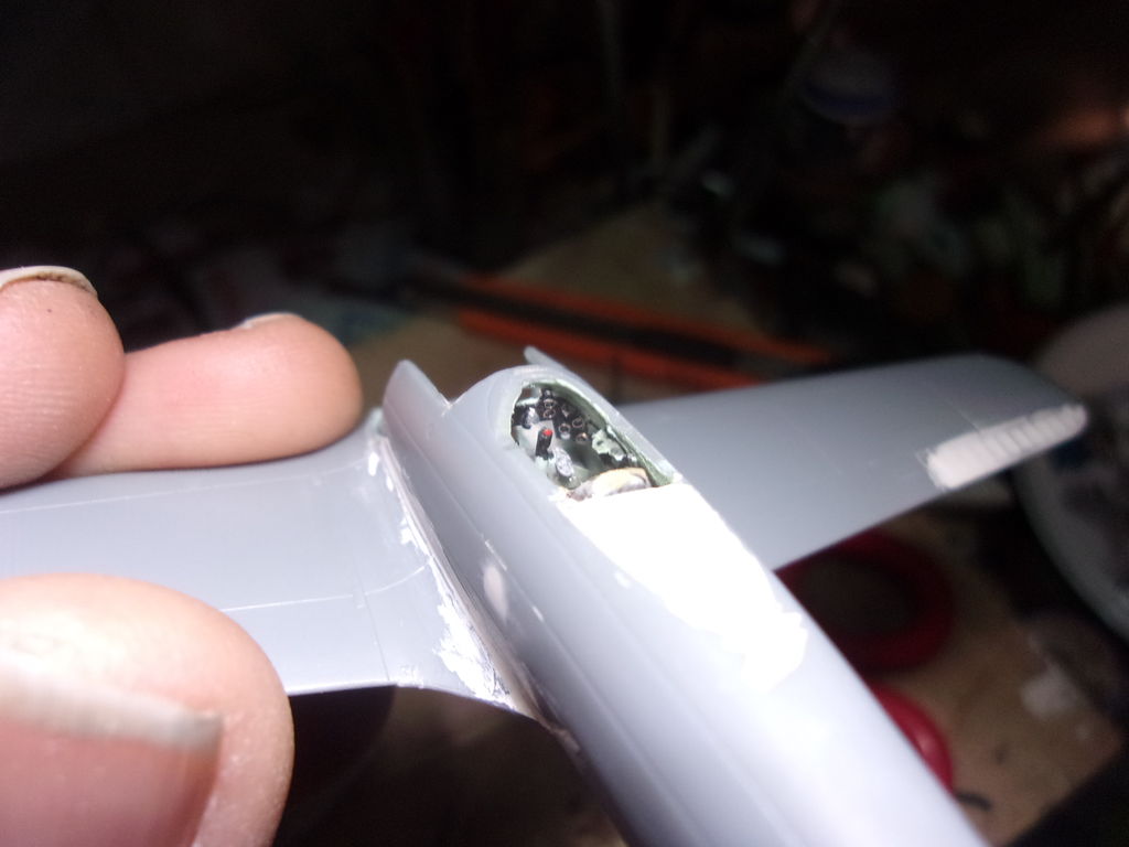

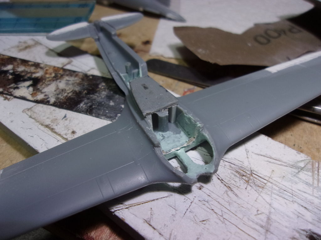

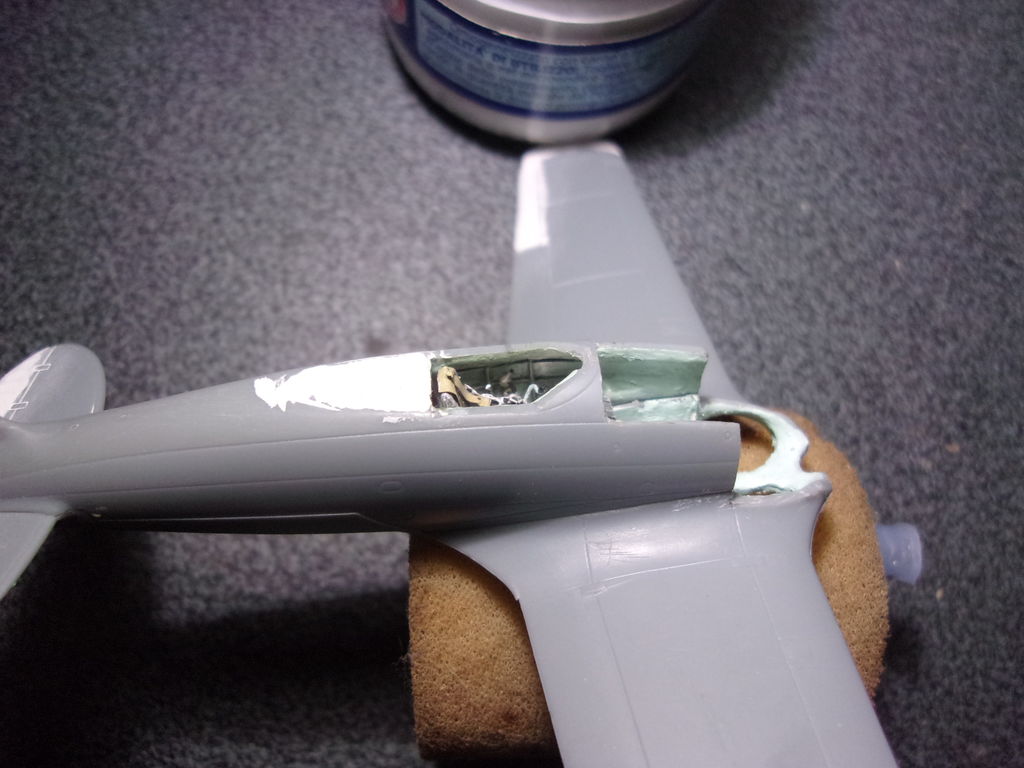

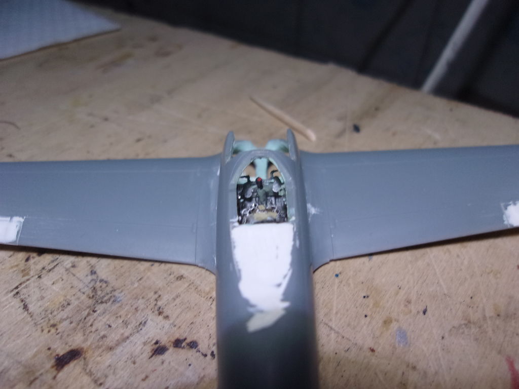

...però l appetito vien mangiando...
101_7044.JPG [ 103.12 KiB | Osservato 17509 volte ]
101_7056.JPG [ 96.27 KiB | Osservato 17509 volte ]

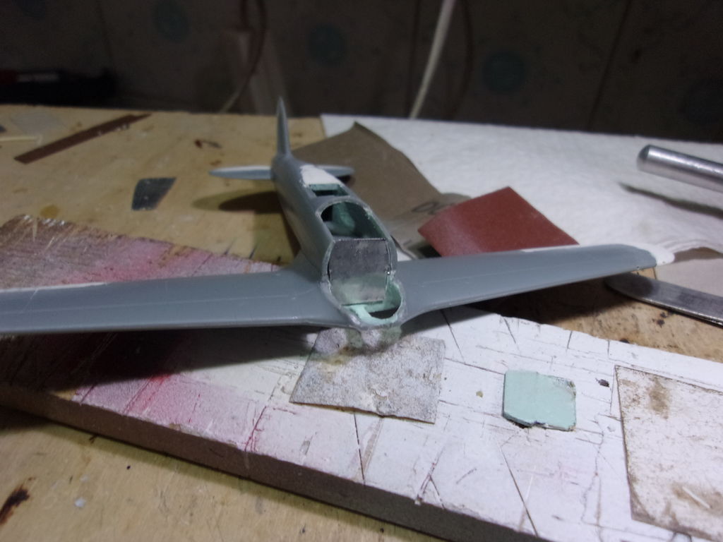

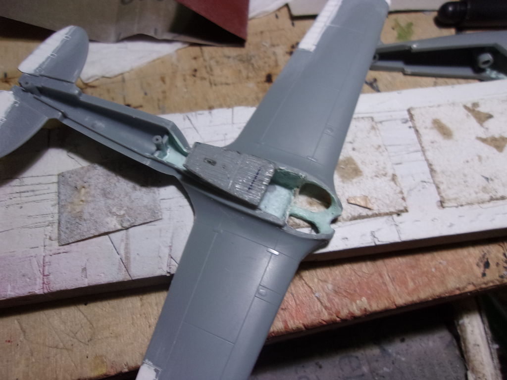

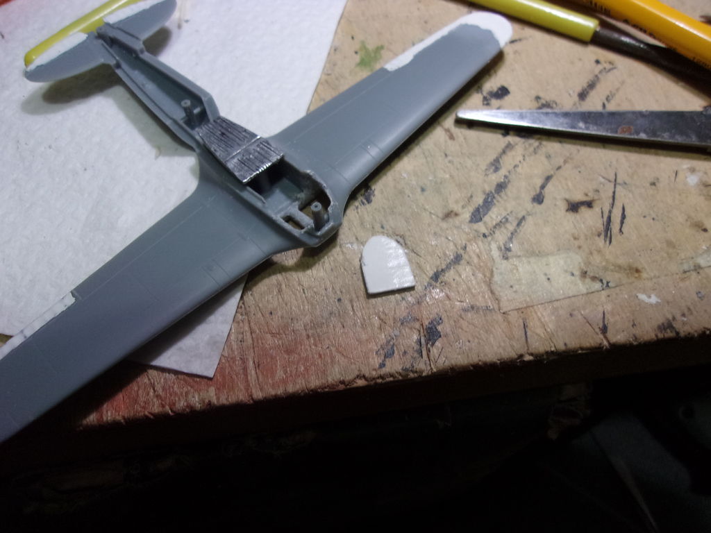

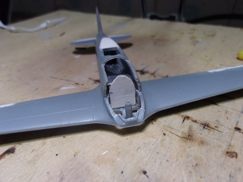

vanno assottigliati i bordi e a questo punto la paretina fatta non va più bene

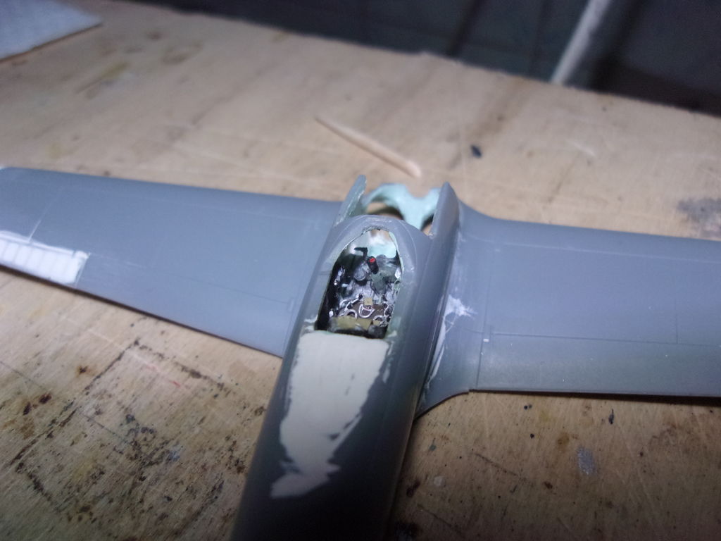

101_7045.JPG [ 81.23 KiB | Osservato 17509 volte ]
va tagliata anche quella piccola porzione di pannellatura sul pezzo inferiore
101_7046.JPG [ 93.95 KiB | Osservato 17509 volte ]

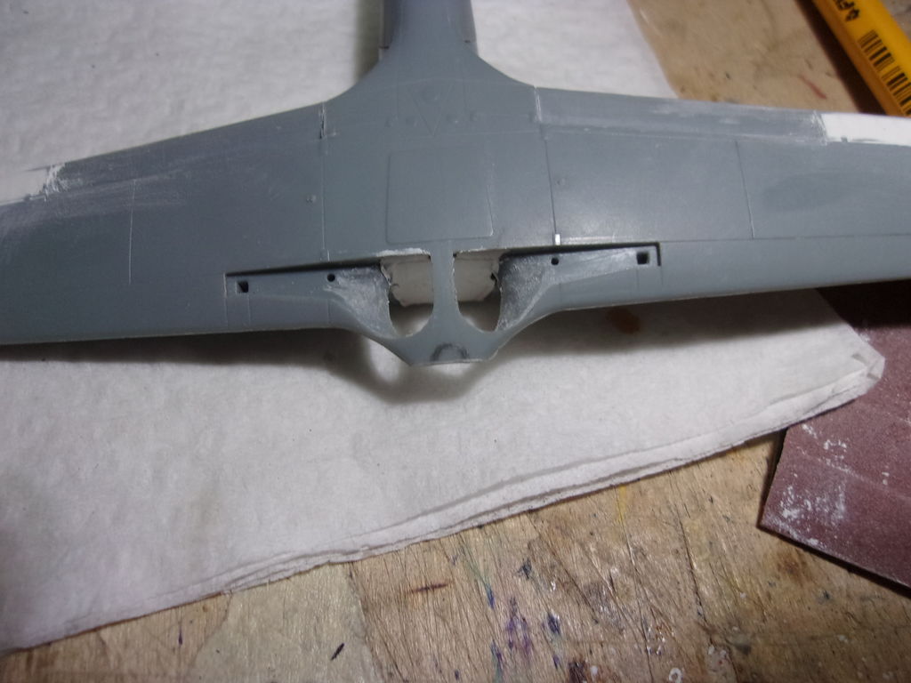

101_7049.JPG [ 79.66 KiB | Osservato 17509 volte ]

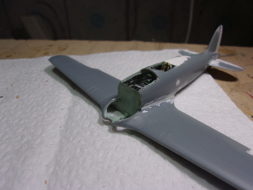

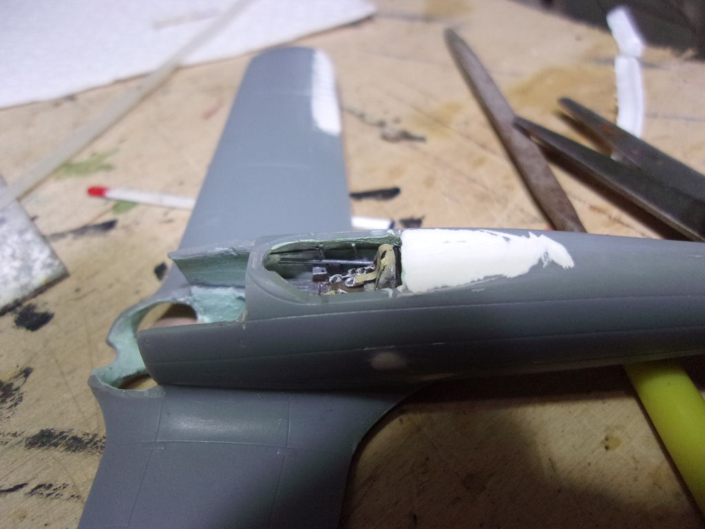

tutta la parte dove c era l innesto va lavorata per creare lo spazio che sarà occupato dagli elementi dell alimentazione del ,motore

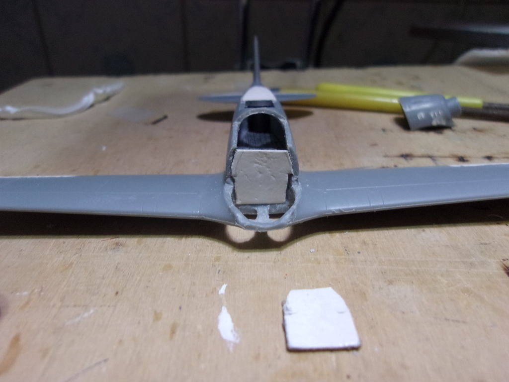

101_7048.JPG [ 88.53 KiB | Osservato 17509 volte ]

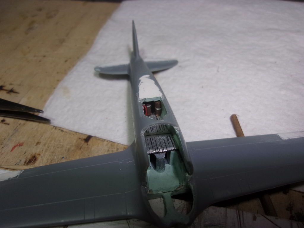

rifatta la paretina , fissta e ancora da rifinire , la mezza luna superiore per ora manca perchè era un pezzo aggiuntivo in quanto attraversato dalle volate delle mitragliatrici , lo metterò dopo ...
101_7054.JPG [ 69.18 KiB | Osservato 17509 volte ]
101_7052.JPG [ 81.32 KiB | Osservato 17509 volte ]
101_7053.JPG [ 79.68 KiB | Osservato 17509 volte ]
Gianfranco :D

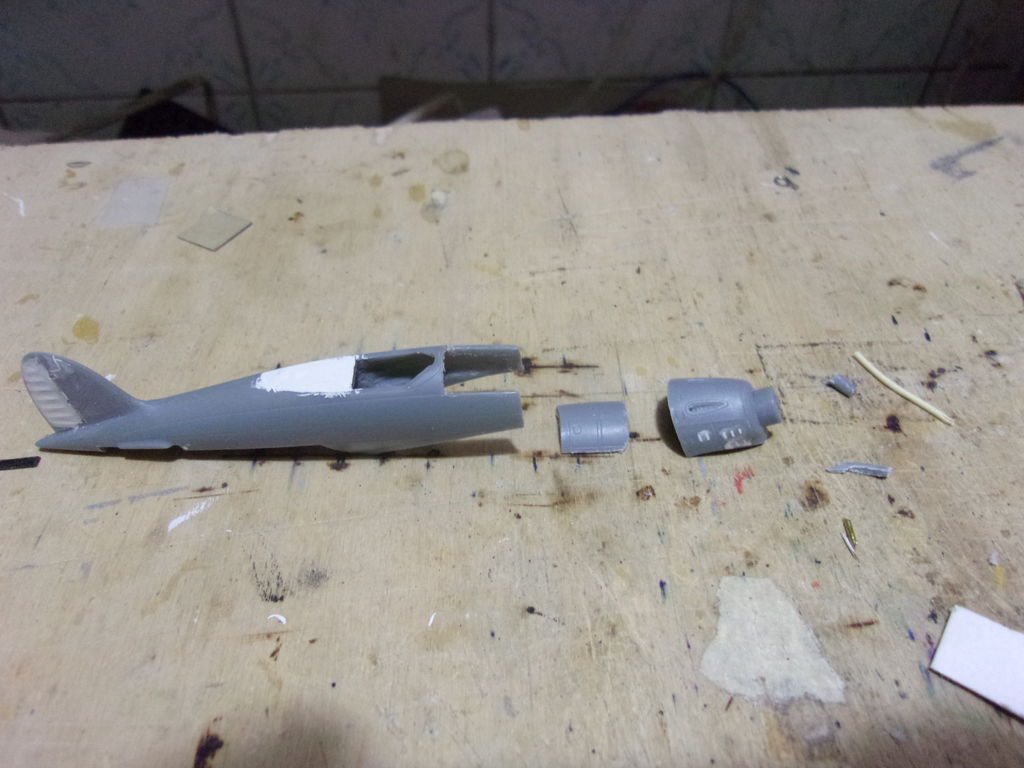

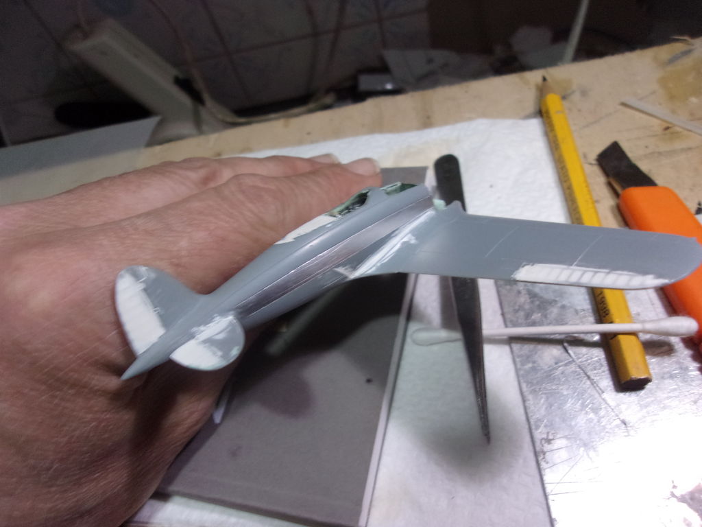

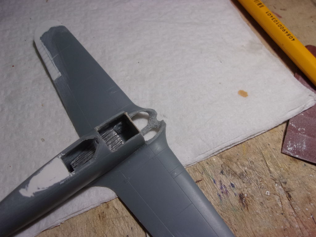

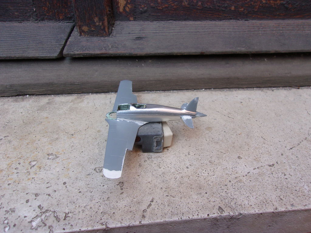

Ciao a tutti allora qualche passo avanti e molti indietro;

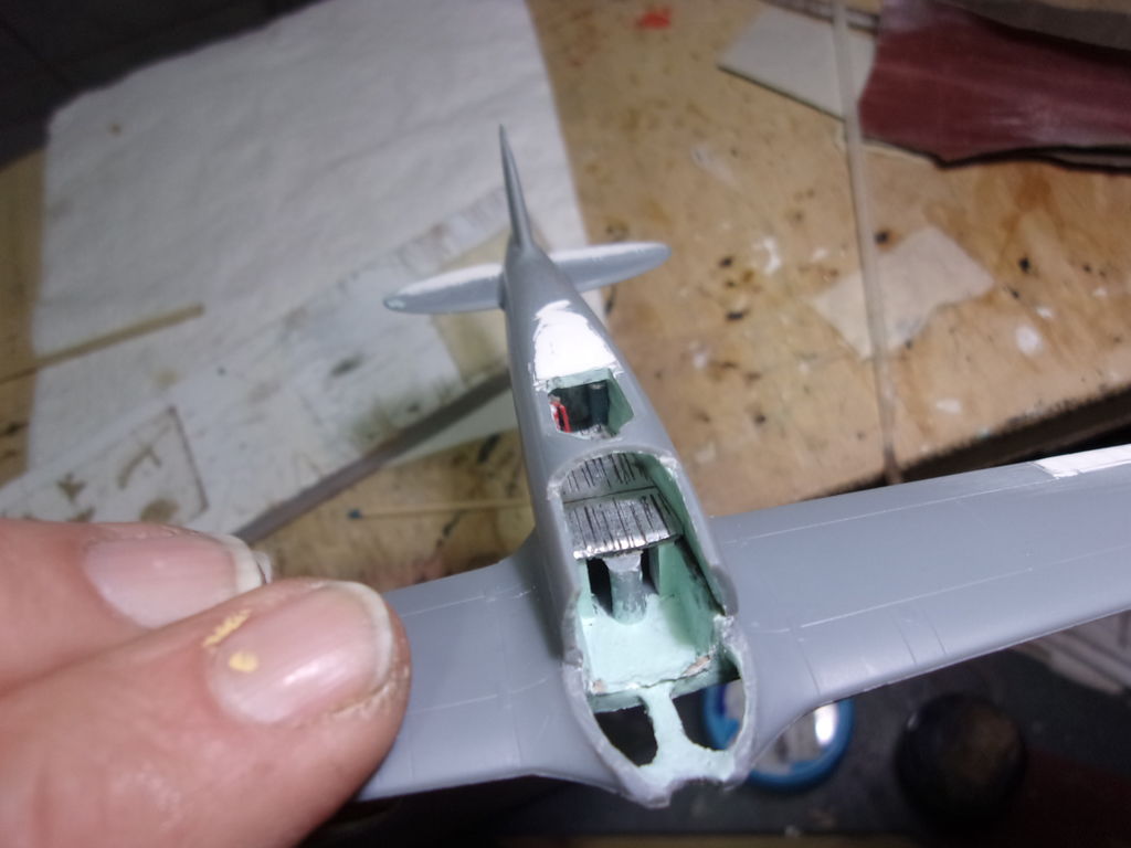

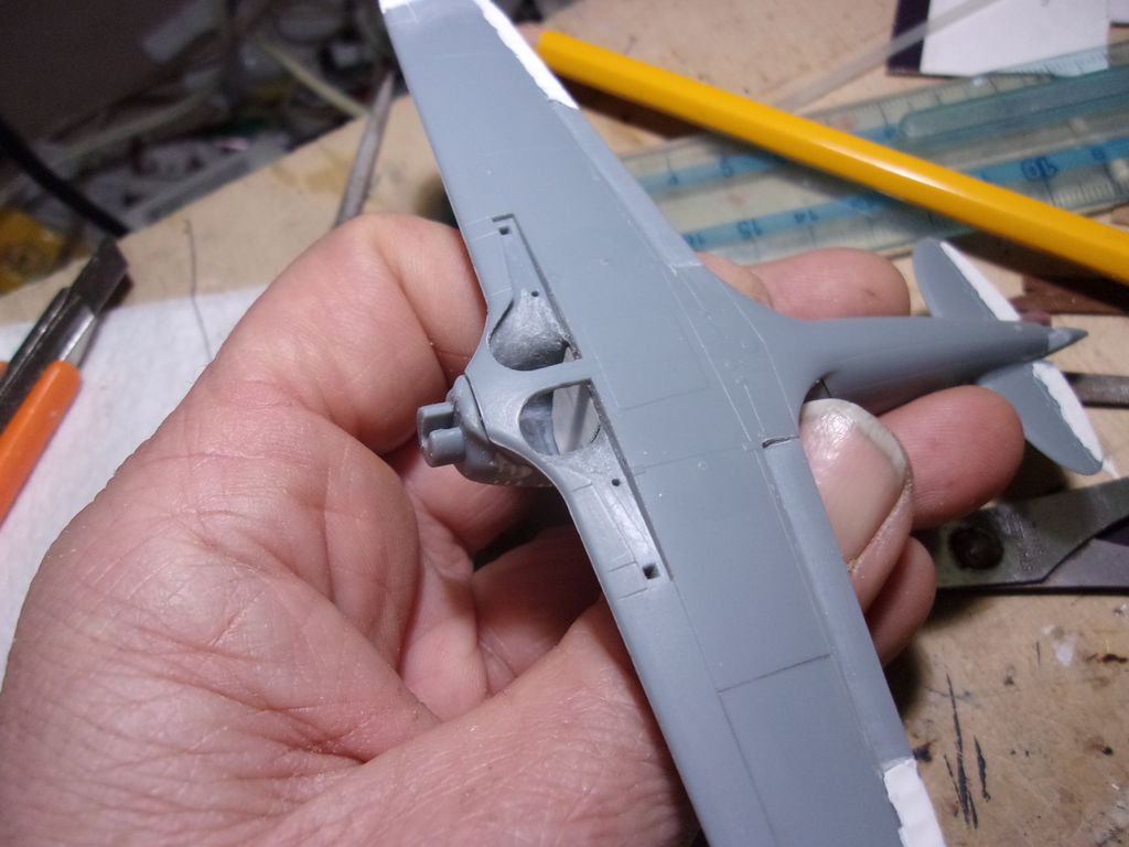

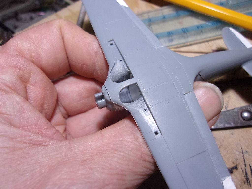

fatto lo spazio per il passaggio del condotto dell aria per il carburatore
101_7085.JPG [ 90.53 KiB | Osservato 17459 volte ]
101_7086.JPG [ 93.31 KiB | Osservato 17459 volte ]

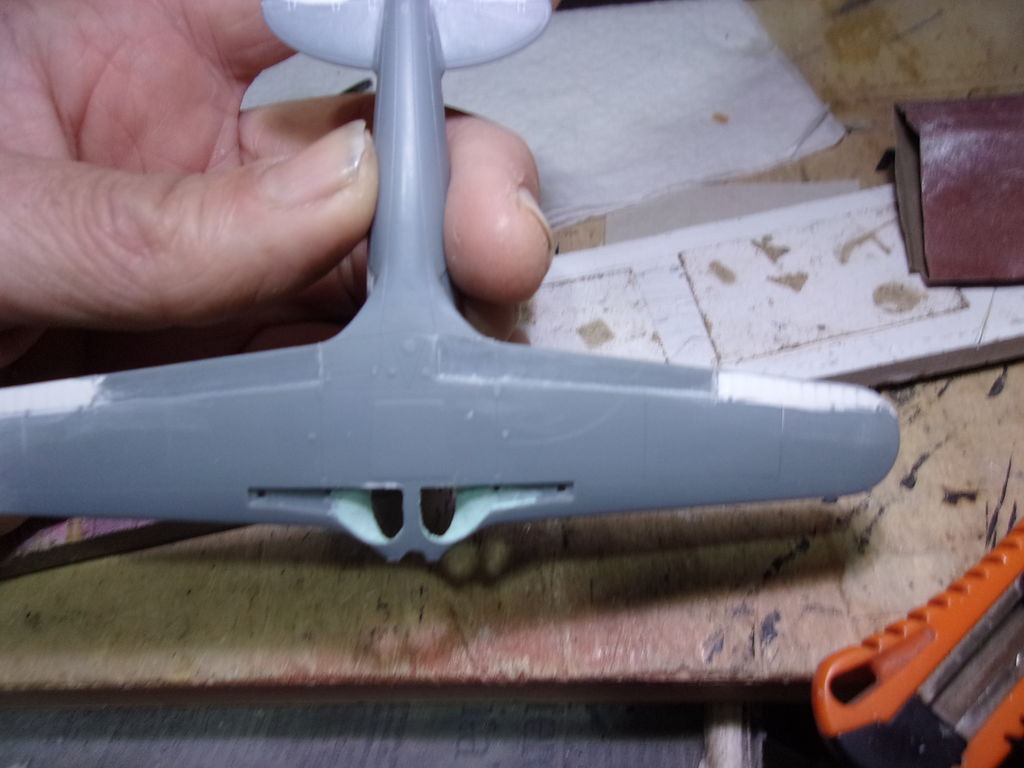

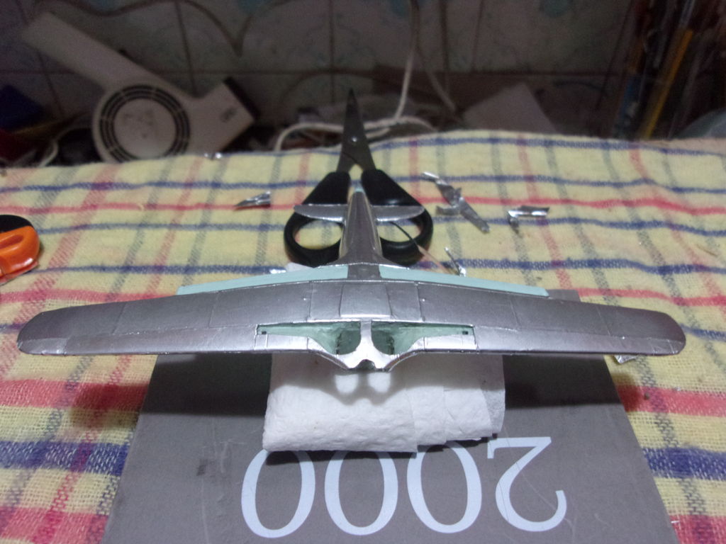

passo indietro , completati gli ipersostentatori
101_7087.JPG [ 84.54 KiB | Osservato 17459 volte ]
101_7088.JPG [ 111.04 KiB | Osservato 17459 volte ]
101_7089.JPG [ 99.49 KiB | Osservato 17459 volte ]

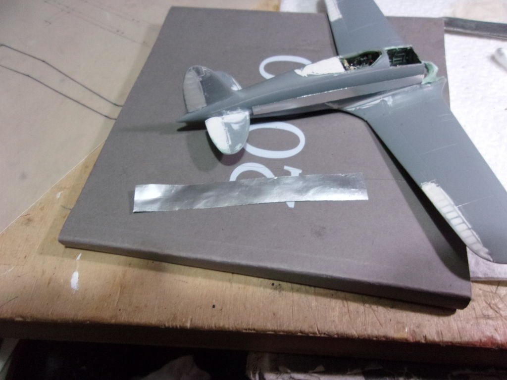

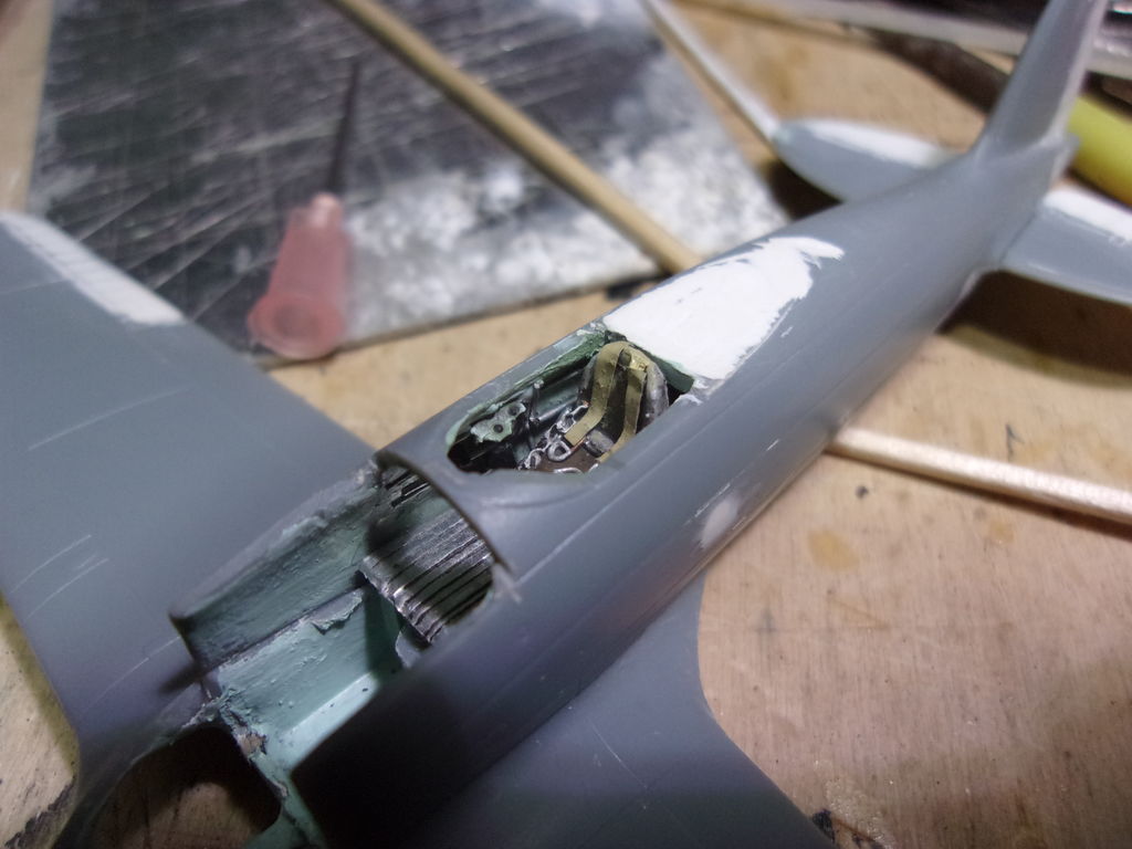

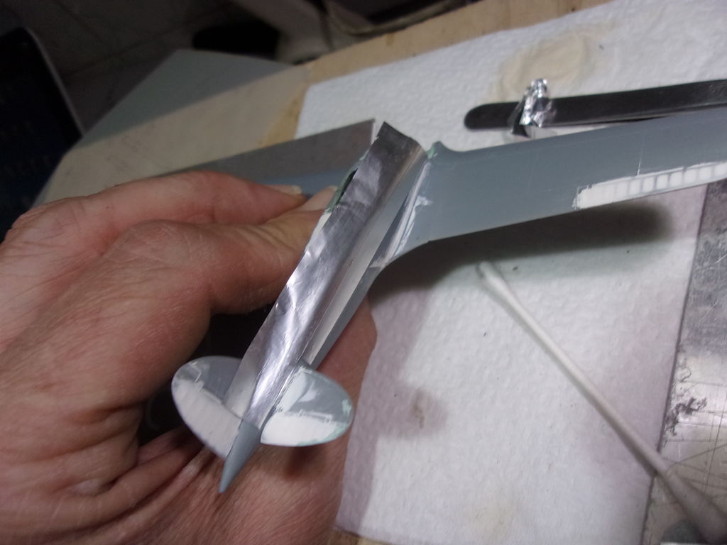

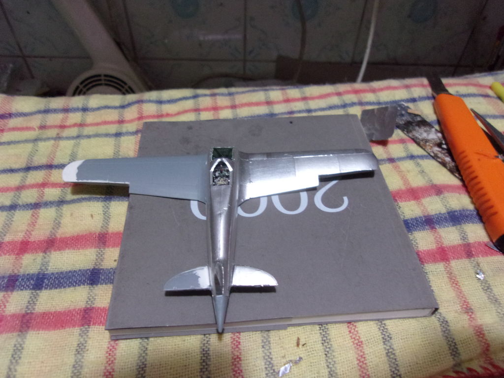

iniziato a dare solo in alcuni punti il colore anticorrosivo degli interni , il Macchi di Vigna di Valle li ha in grigio ma sinceramente non mi convincono perchè è lo stesso grigio che hanno usato per la parte inferiore delle ali , mi sa tanto di " questo abbiamo e questo usiamo..." nell altro Macchi esposto gli interni sono in verde chiaro ( anche il 200 esposto in America li ha verdi) , spulciando tra i vari testi ho trovato una foto di un 202 con gli interni chiaramente in verde , perciò a mio avviso sommando le cose sono convinto per il verde chiaro
101_7083.JPG [ 104.12 KiB | Osservato 17459 volte ]
l ho fatto un punto più chiaro in previsione di lavaggi e filtro che desatureranno il colore

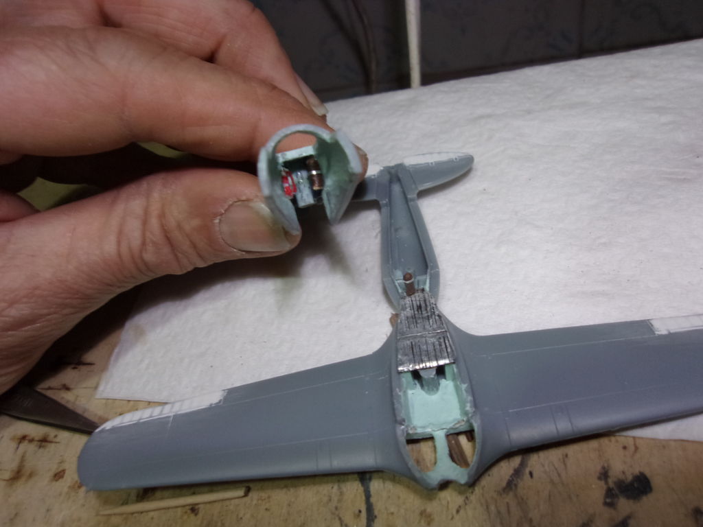

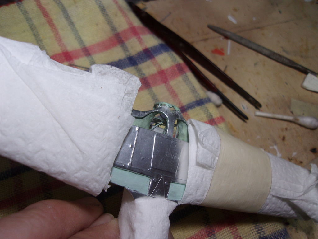

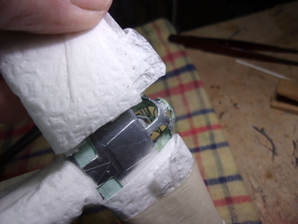

rifatta la paretina frangifiamma in lamierino il cartoncino mi sembrava troppo "leggero"
101_7090.JPG [ 85.32 KiB | Osservato 17459 volte ]
dato che anche il vano delle mitragliatrici sarà aperto si vedranno i contenitori proiettili e bossoli/maniglioni ma anche più in basso il serbatoio principale del carburante , ora il pavimento del cockpit è troppo lungo e devo farmi spazio per il serbatoio va quindi accorciato
101_7091.JPG [ 97.91 KiB | Osservato 17459 volte ]

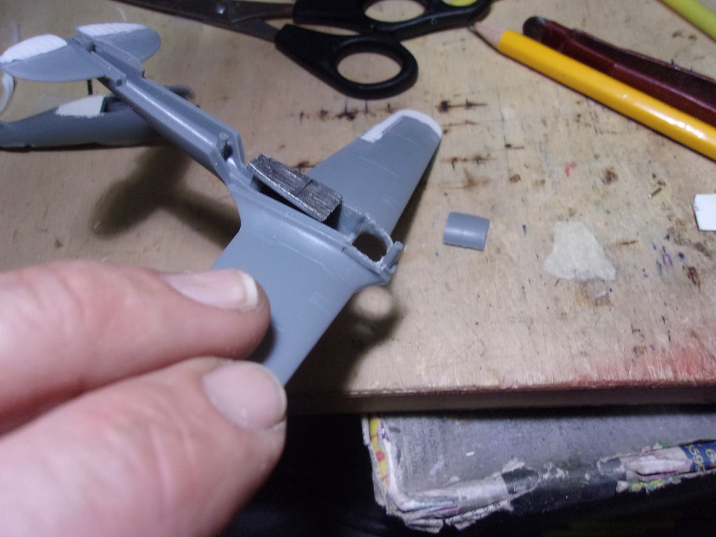

però la parte da asportare corrisponde proprio a uno dei due inserti che sostengono il pavimento, quindi prima con del plasticard mi sono fatto due supporti da incollare ai lati della fusoliera sotto il pavimento e poi ho proceduto al taglio
101_7092.JPG [ 119.94 KiB | Osservato 17459 volte ]
101_7093.JPG [ 79.29 KiB | Osservato 17459 volte ]
101_7094.JPG [ 95.3 KiB | Osservato 17459 volte ]

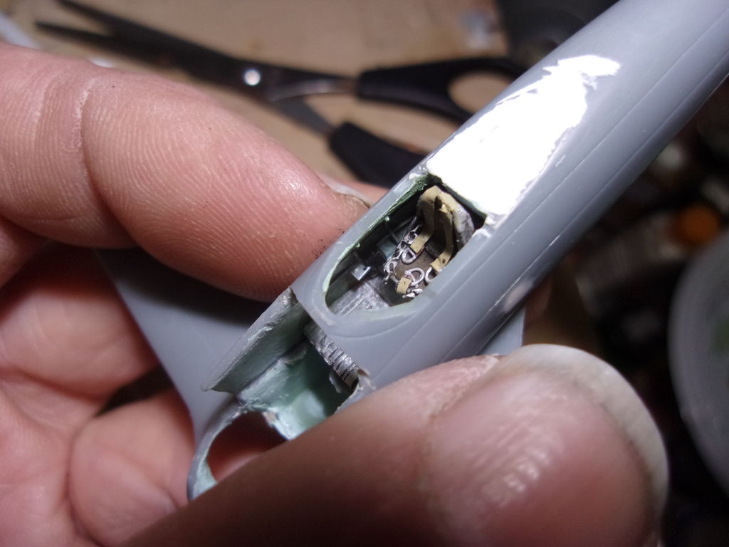

allargata la parte alle spalle del seggiolino per fare spazio alle bombole che vi si trovano ...
101_7098.JPG [ 83.7 KiB | Osservato 17459 volte ]

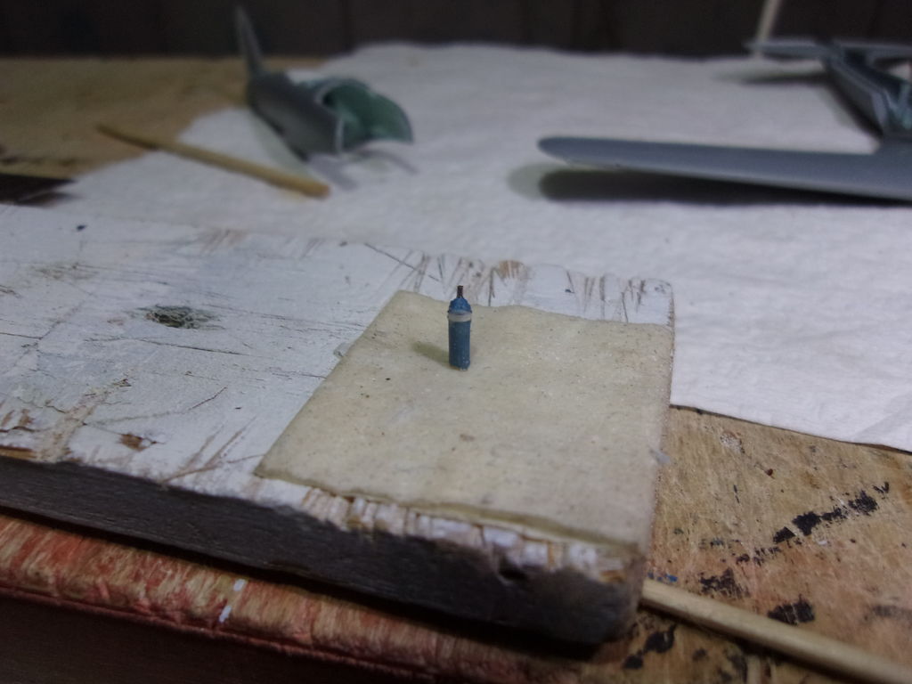

Ciao a tutti, bombole;
estintore
101_7099.JPG [ 72.57 KiB | Osservato 17407 volte ]
piazzato al suo posto dietro il seggiolino sulla destra
101_7111.JPG [ 59.54 KiB | Osservato 17407 volte ]
serbatoio dell aria compressa situato dietro sulla sinistra un po arretrato

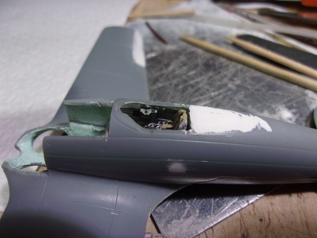

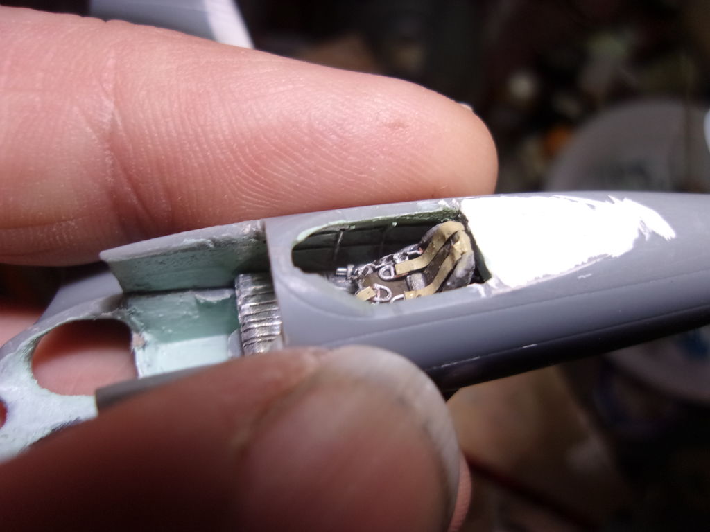

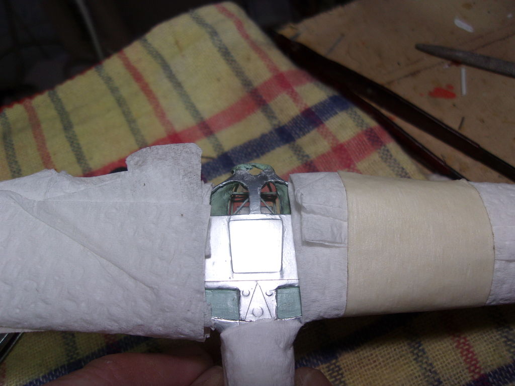

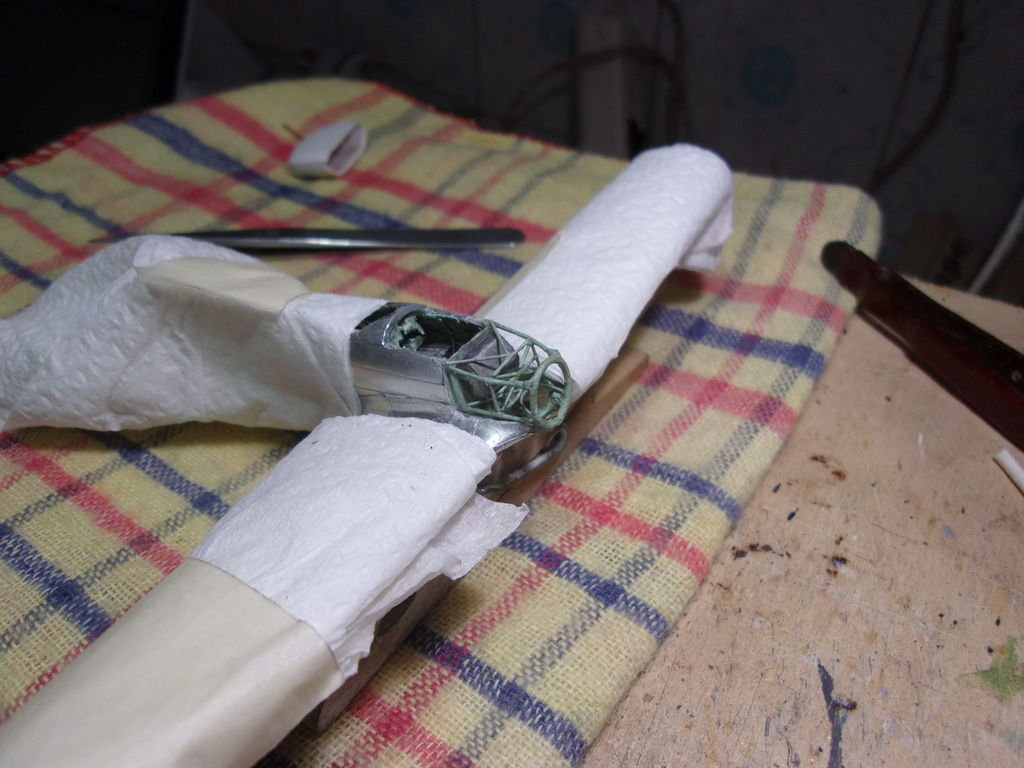

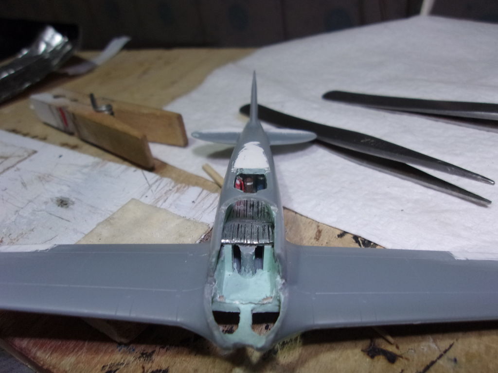

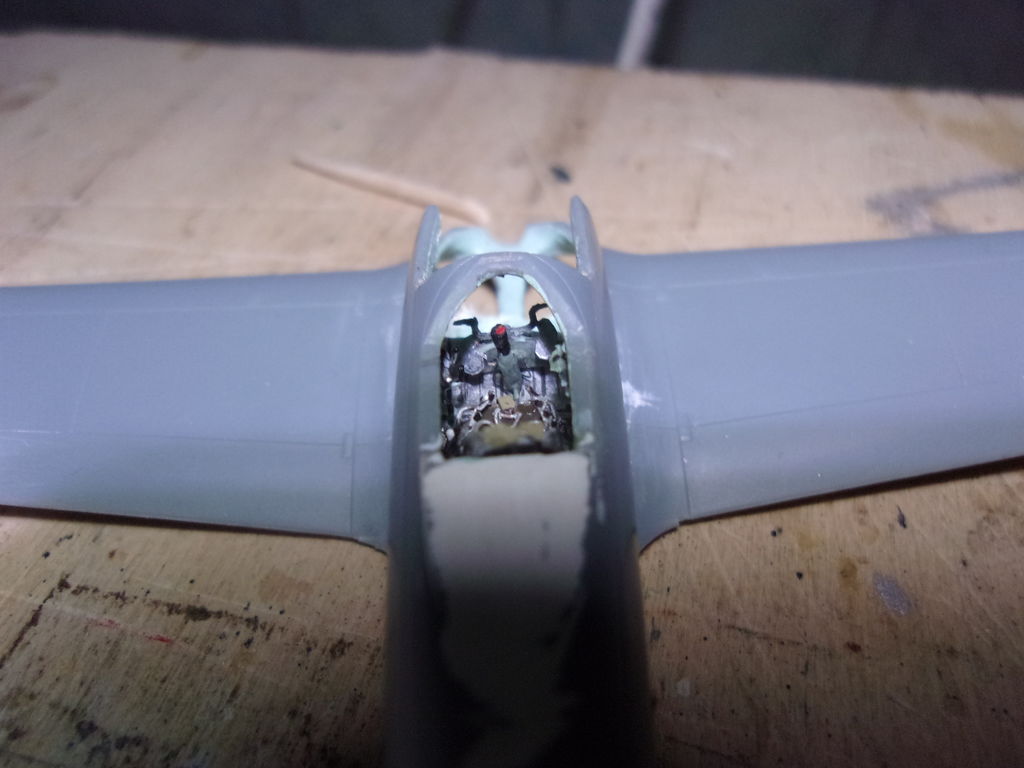

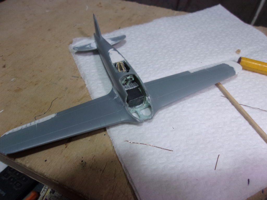

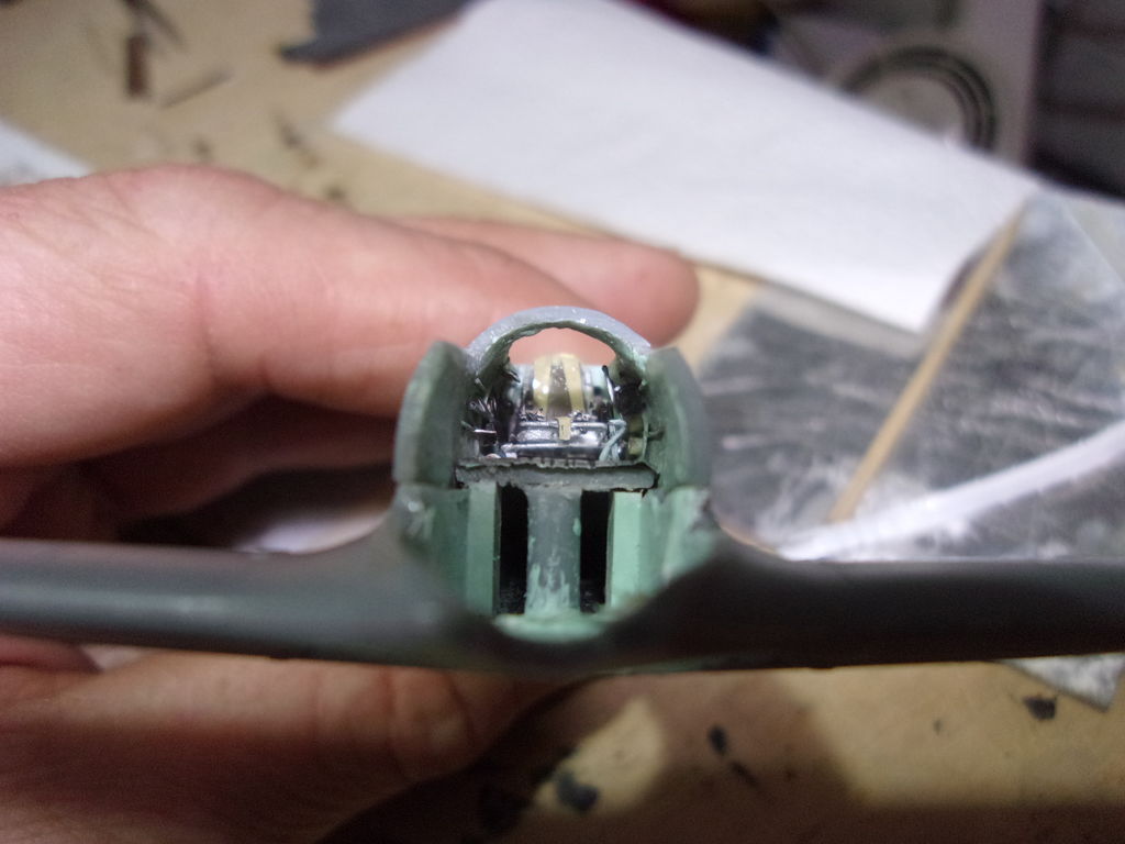

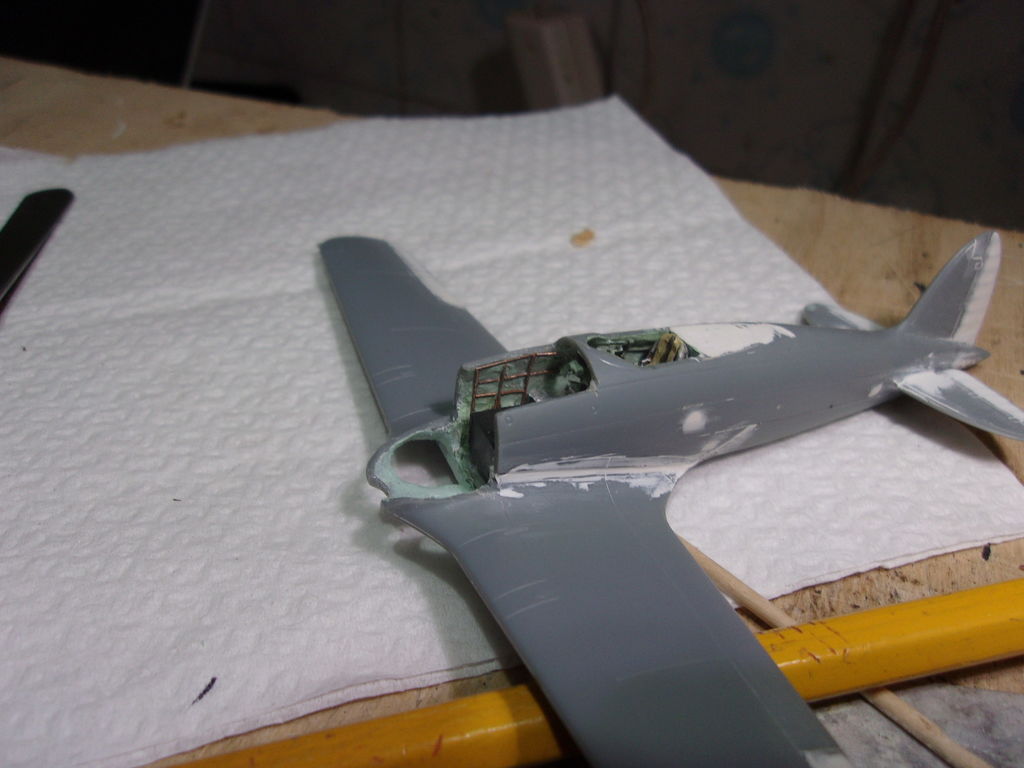

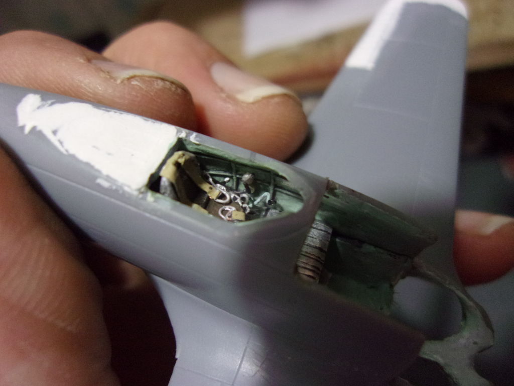

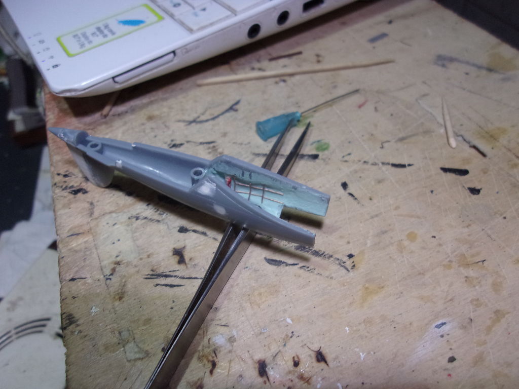

Ciao a tutti allora fatta la centinatura delle pareti del cockpit
101_7127.JPG [ 104.02 KiB | Osservato 17382 volte ]
101_7128.JPG [ 104.51 KiB | Osservato 17382 volte ]
un lavaggio in grigio scuro e poi un filtro in verde ossido
101_7137.JPG [ 82.84 KiB | Osservato 17382 volte ]

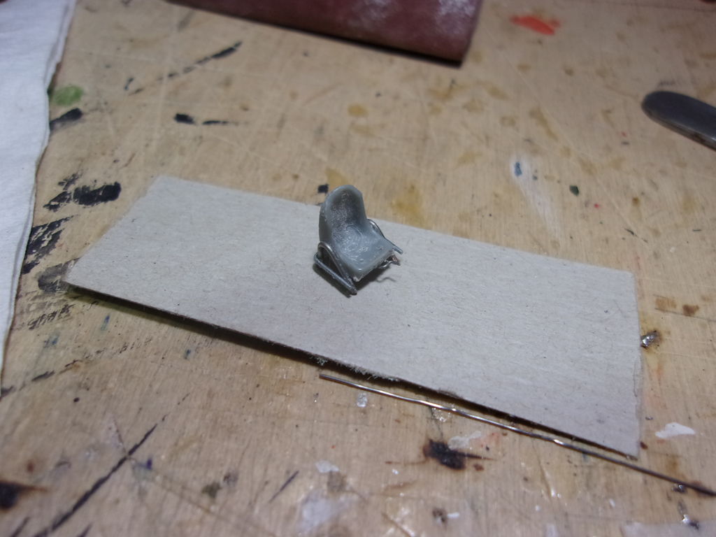

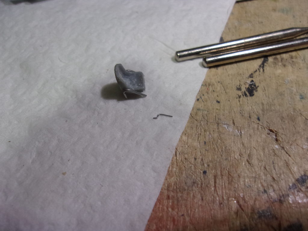

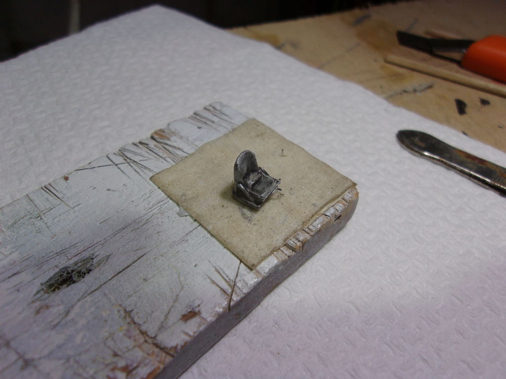

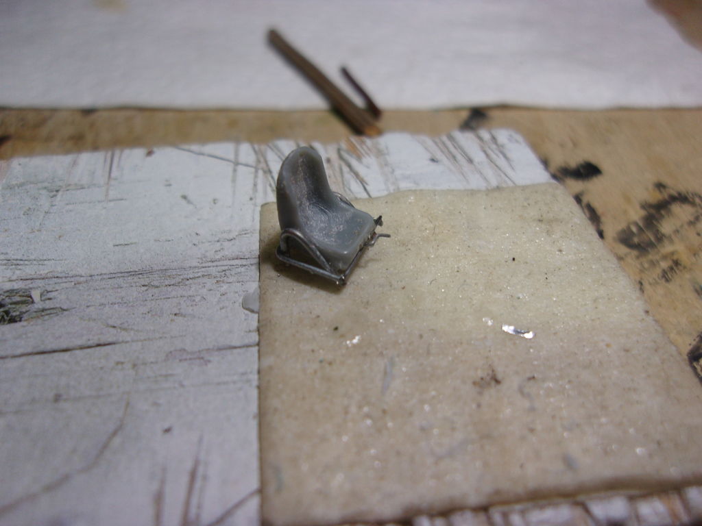

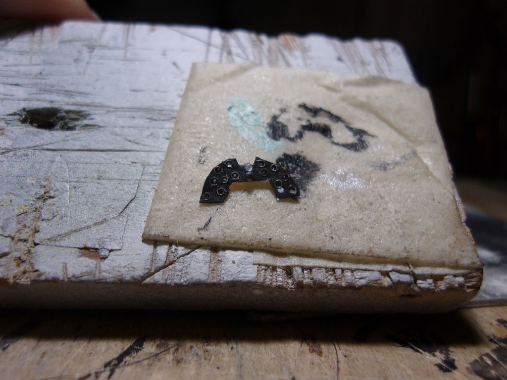

seggiolino:
scavato un po di più
101_7105.JPG [ 52.31 KiB | Osservato 17382 volte ]
101_7106.JPG [ 67.45 KiB | Osservato 17382 volte ]

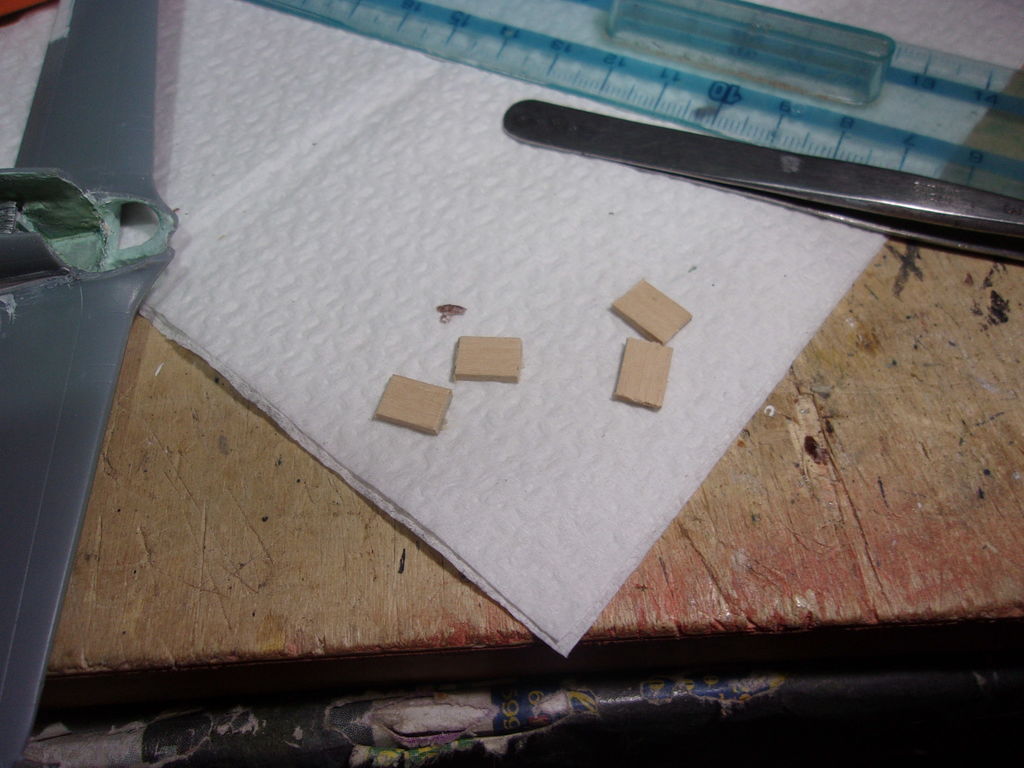

fatto un incasso sotto la seduta dove andrà incollata la manovella per la regolazione del seggiolino
101_7107.JPG [ 97.16 KiB | Osservato 17382 volte ]
101_7108.JPG [ 88.51 KiB | Osservato 17382 volte ]
fatto anche il resto del telaietto ..

fatto lo scalinetto dietro il cuscino e il montantino che delimita il cuscino stesso
101_7142.JPG [ 114.21 KiB | Osservato 17382 volte ]
101_7143.JPG [ 93.54 KiB | Osservato 17382 volte ]

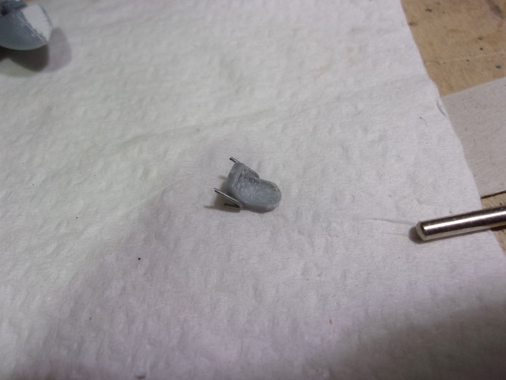

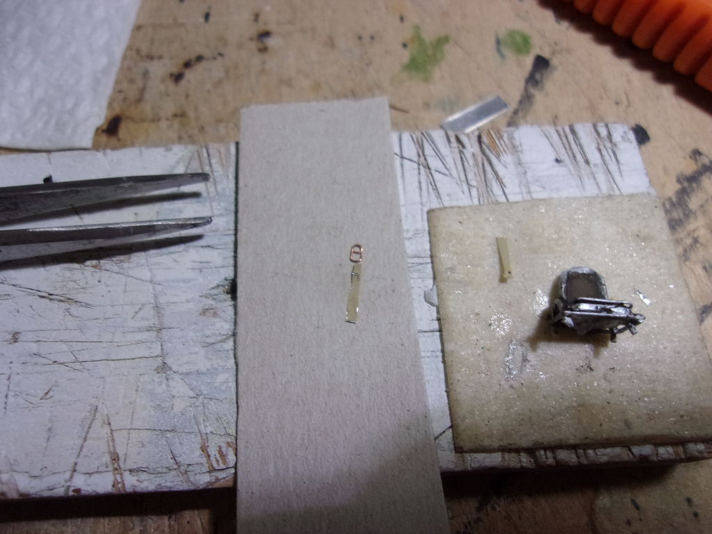

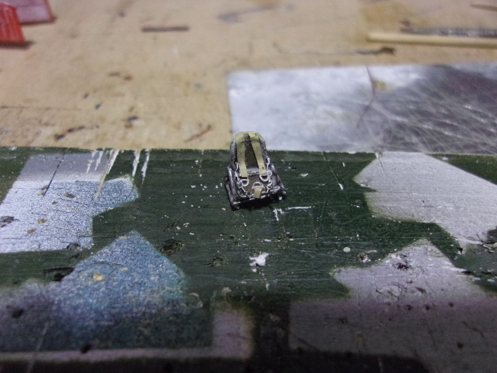

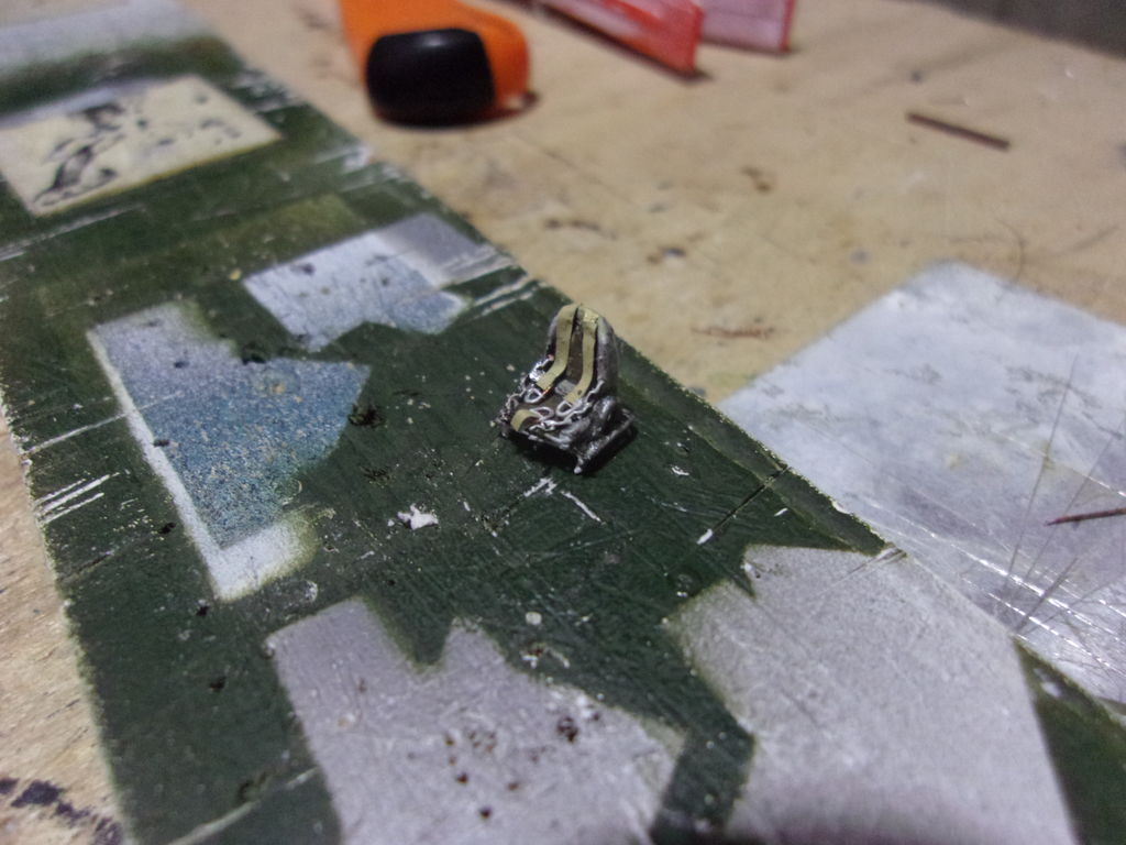

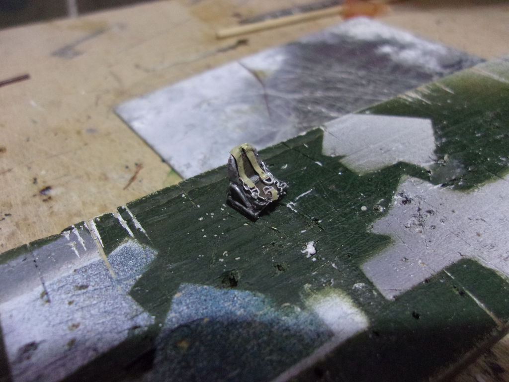

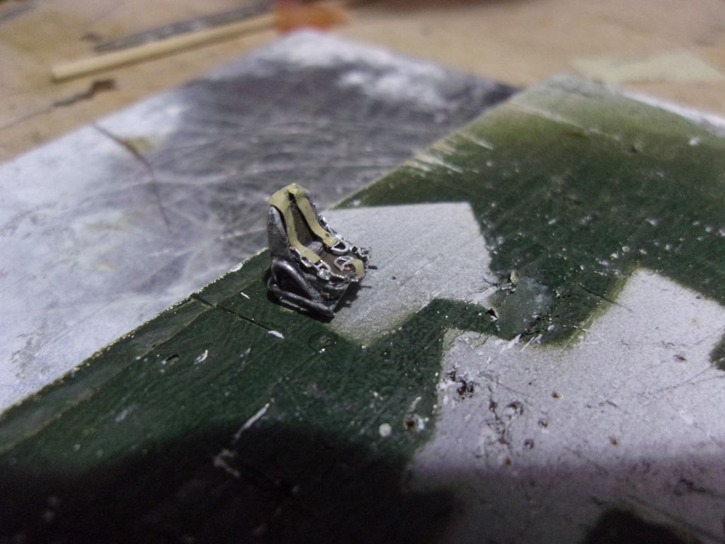

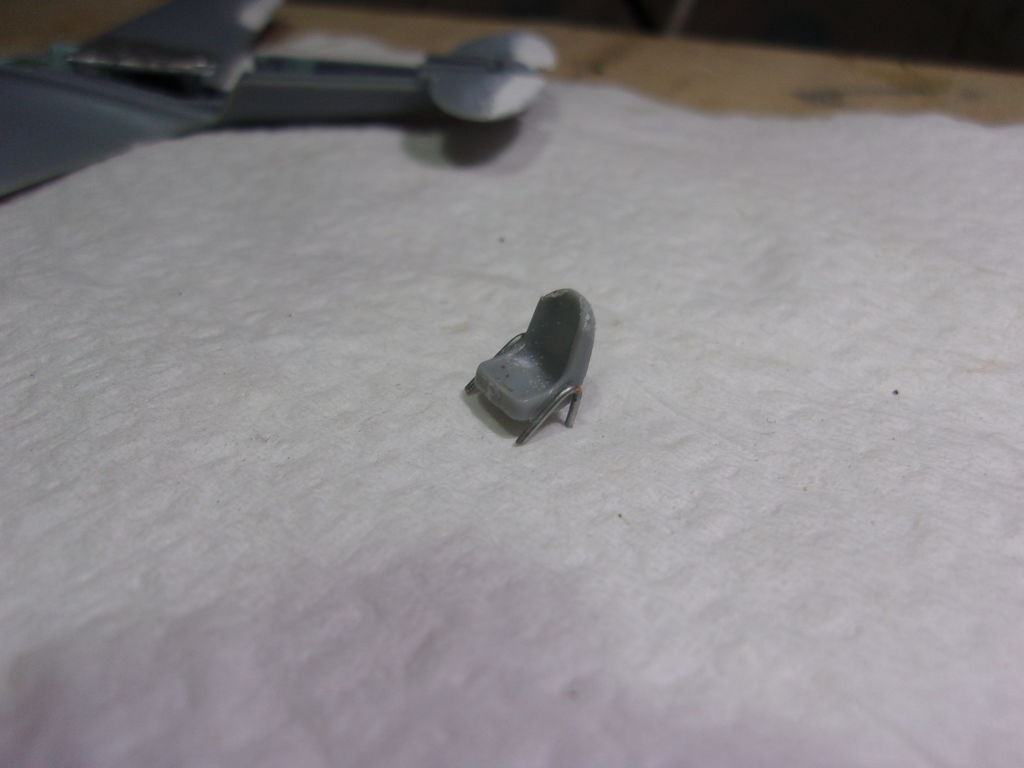

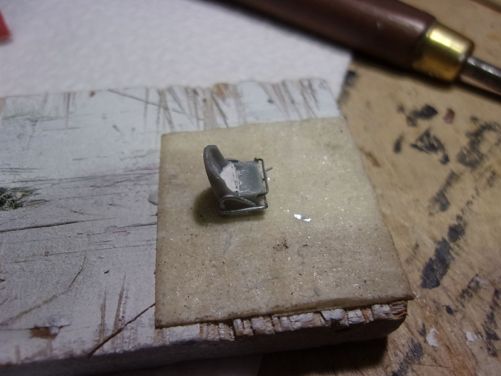

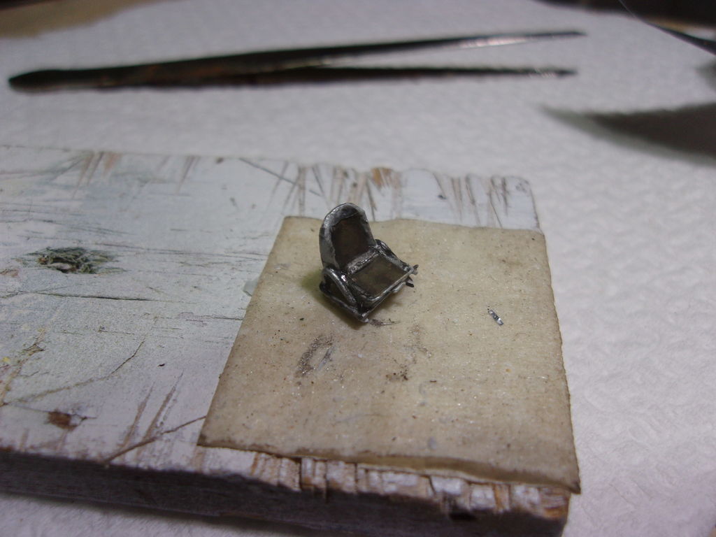

Ok ne approfitto per postare la fine del seggiolino:
101_7144.JPG [ 92.41 KiB | Osservato 17257 volte ]
l ho fatto in color metallo e non verde perchè in una foto della la paretina sinistra si intravede uno spicchio di telaio del seggiolino e mi pare più luminoso della paretina ....
aggiunti schienale e cuscino
101_7145.JPG [ 89.27 KiB | Osservato 17257 volte ]

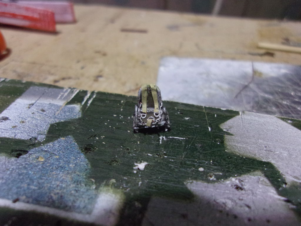

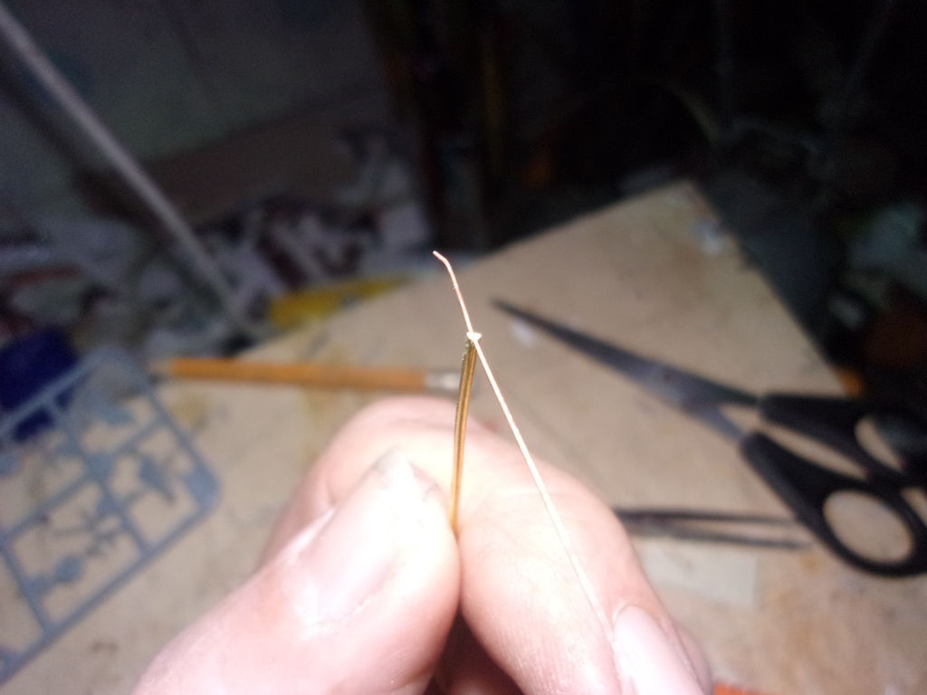

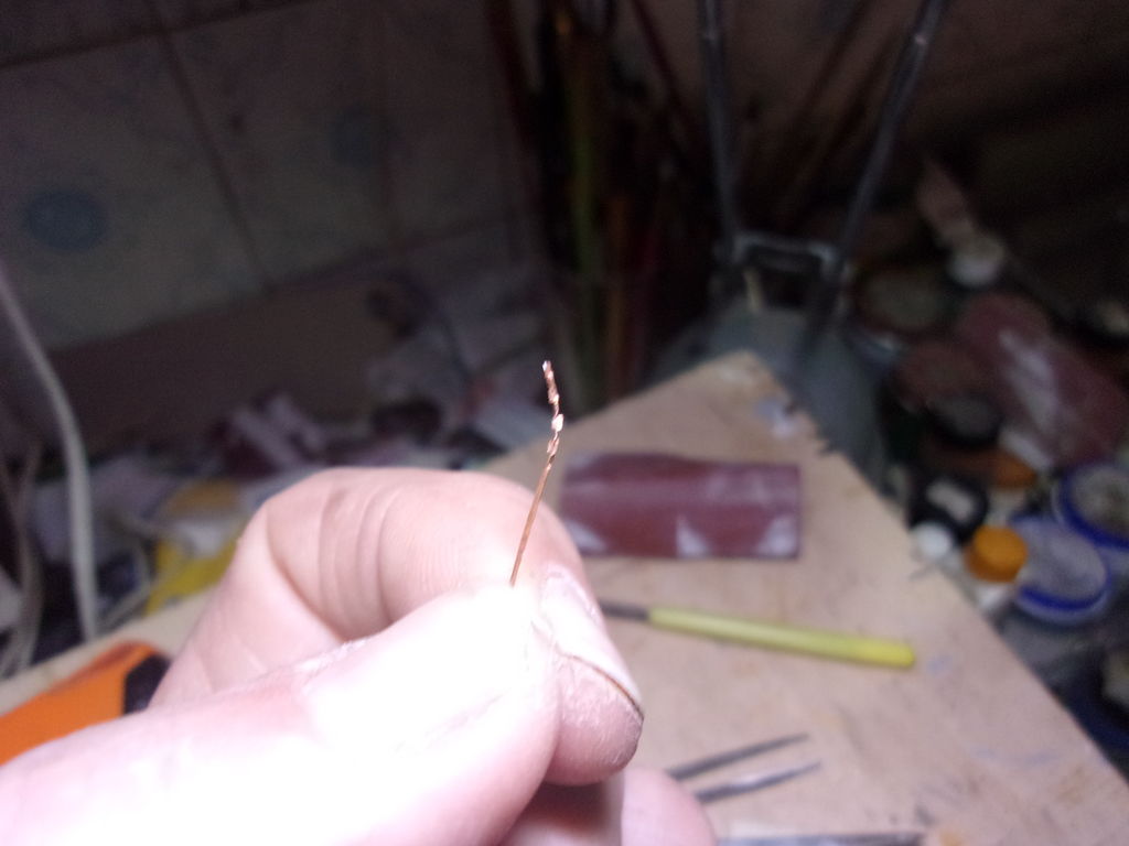

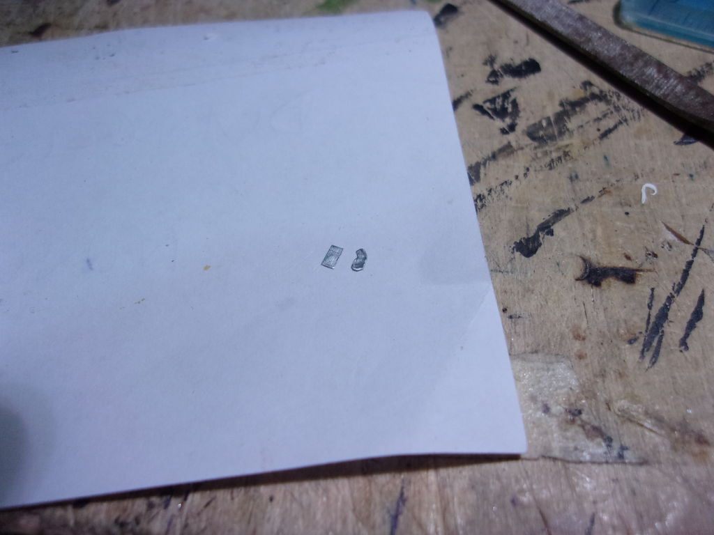

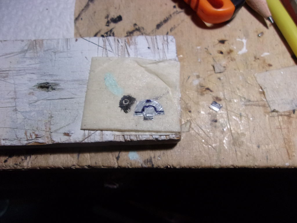

fatte cinture e fibbie
101_7146.JPG [ 107.75 KiB | Osservato 17257 volte ]

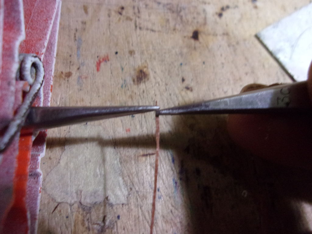

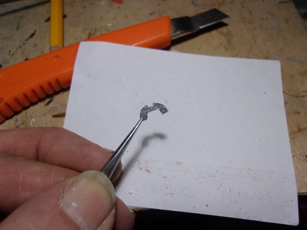

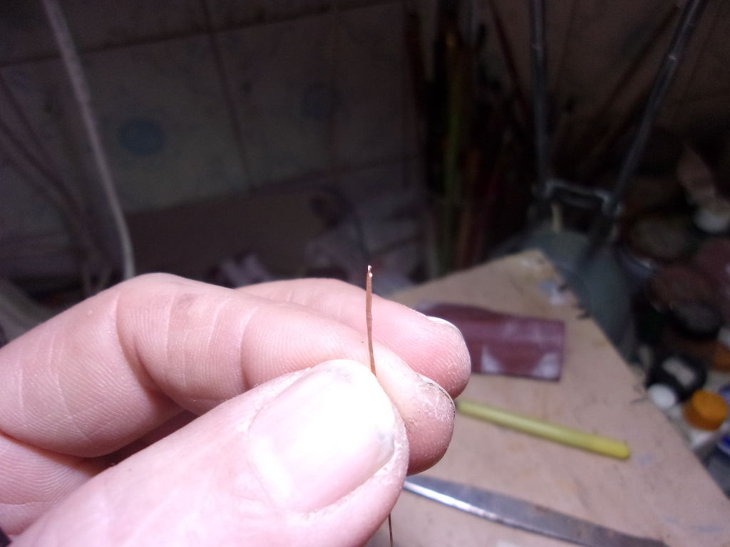

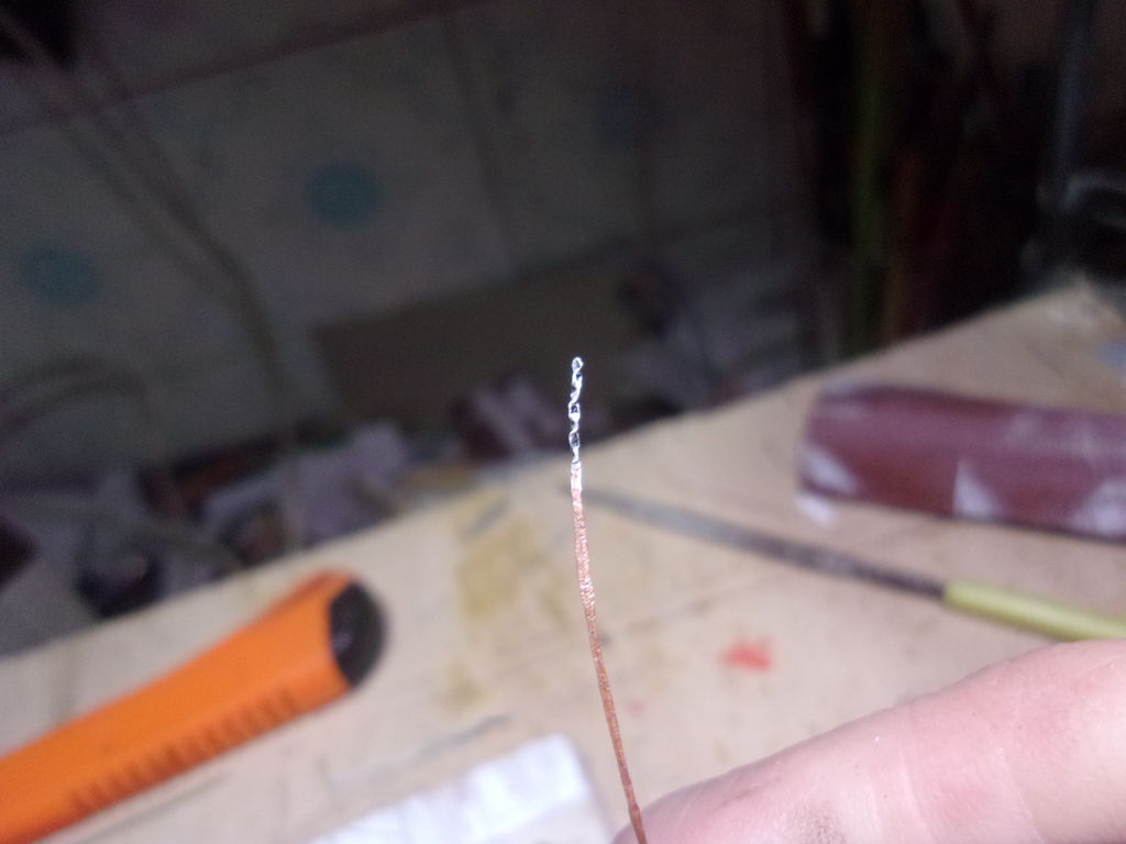

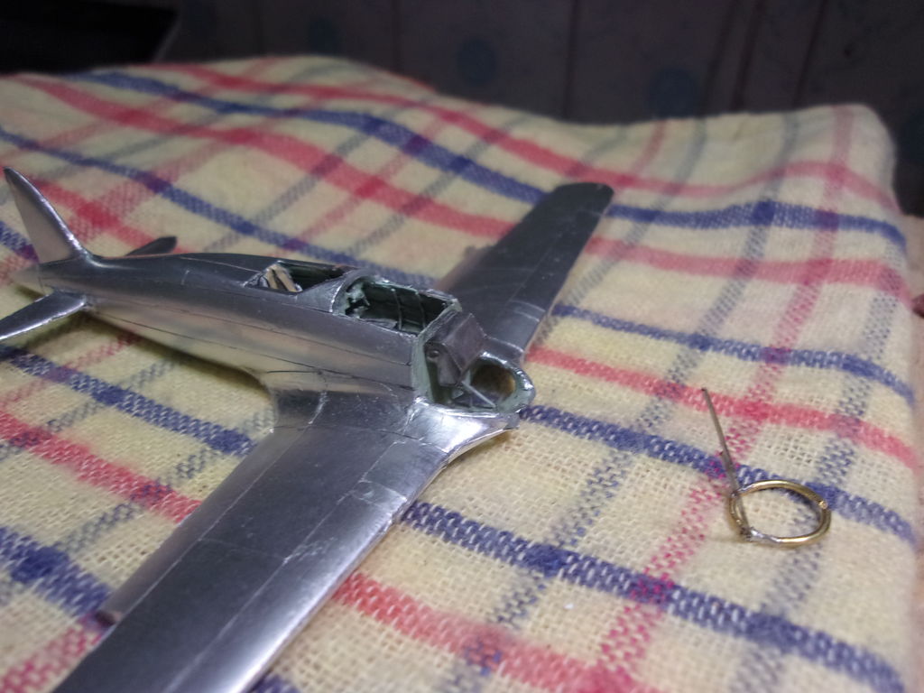

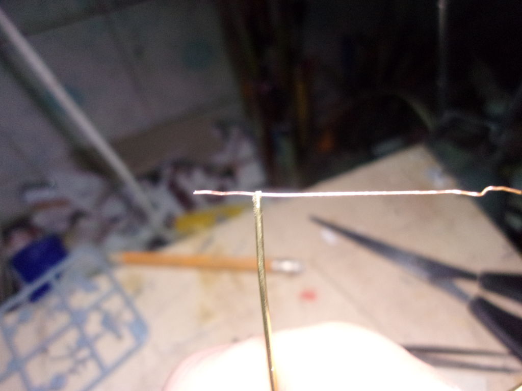

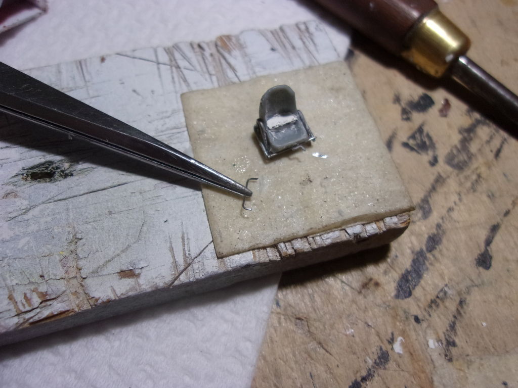

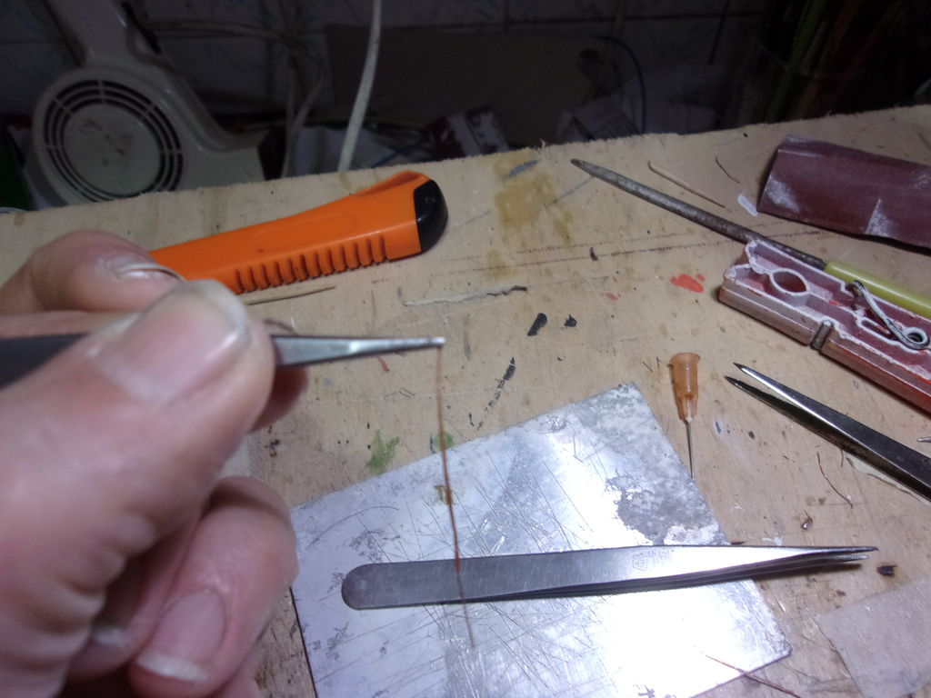

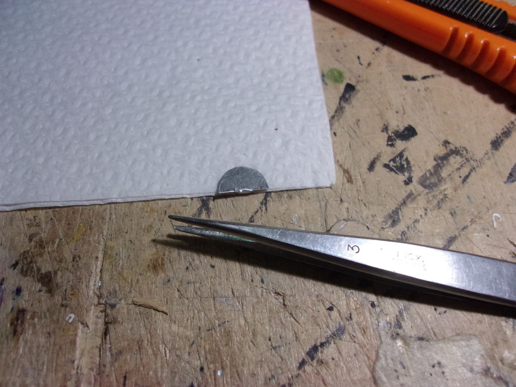

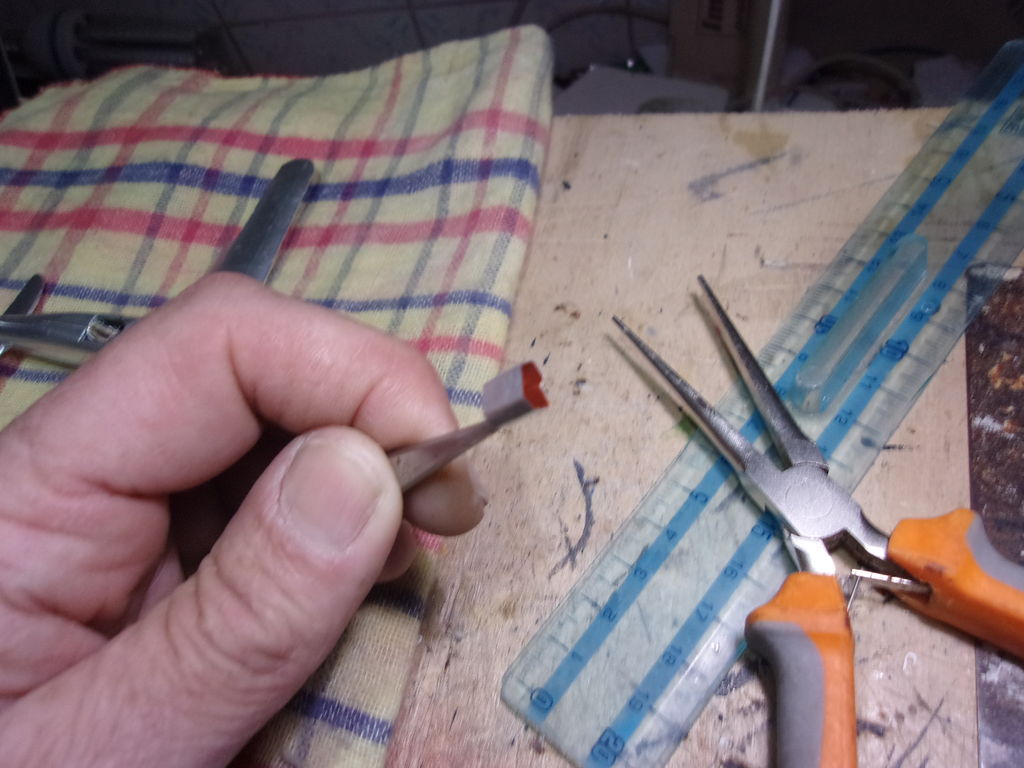

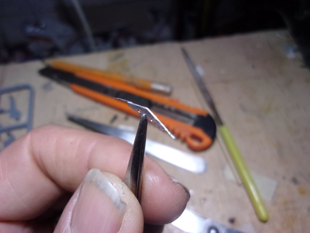

per fare le catenelle sono partito da un capillare di rame schiacciato che prendo all estrimità con una pinzetta a punta
101_7154.JPG [ 105.35 KiB | Osservato 17257 volte ]

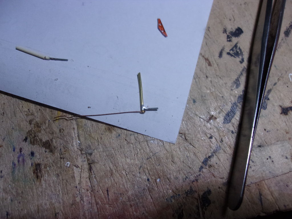

poi con una seconda pinzetta la appoggio subito sotto la prima e la faccio ruotare di 90° ottenendo questo
101_7159.JPG [ 96.3 KiB | Osservato 17257 volte ]
101_7157.JPG [ 67.26 KiB | Osservato 17257 volte ]
riposiziono la prima pinzetta sul settore appena ruotato l altra subito sotto e faccio un nuova rotazione e così avanti fin che si vuole per ottenere la catenella
101_7163.JPG [ 63.67 KiB | Osservato 17257 volte ]
una verniciata
101_7148.JPG [ 59.4 KiB | Osservato 17257 volte ]
e poi si monta il tutto
101_7164.JPG [ 111.07 KiB | Osservato 17257 volte ]
101_7165.JPG [ 108.14 KiB | Osservato 17257 volte ]
101_7167.JPG [ 112.61 KiB | Osservato 17257 volte ]
101_7168.JPG [ 110.48 KiB | Osservato 17257 volte ]
101_7170.JPG [ 99.23 KiB | Osservato 17257 volte ]

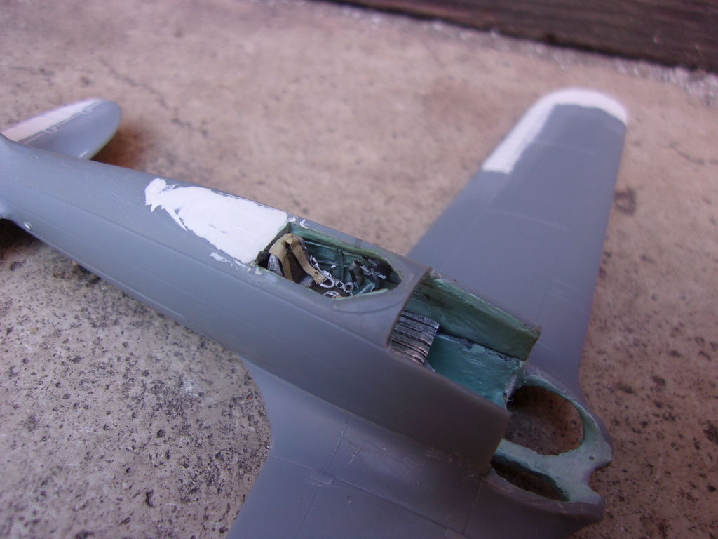

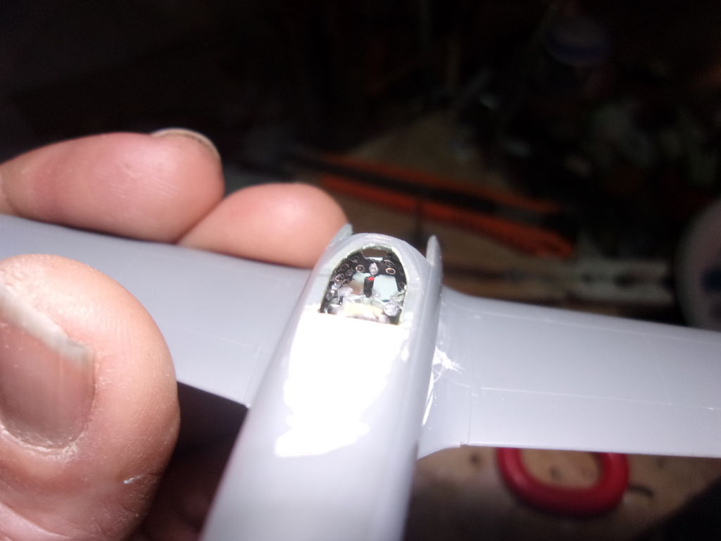

Ciao a tutti paretina sinistra:
prima però infilato il seggiolino dal davanti visto che da sopra non entrerebbe
101_7194.JPG [ 77.55 KiB | Osservato 17092 volte ]
101_7195.JPG [ 79.56 KiB | Osservato 17092 volte ]
poi cominciato a mettere i componenti sulla paretina
101_7227.JPG [ 92.52 KiB | Osservato 17092 volte ]
101_7234.JPG [ 80.24 KiB | Osservato 17092 volte ]
101_7235.JPG [ 80.3 KiB | Osservato 17092 volte ]
101_7239.JPG [ 78.36 KiB | Osservato 17092 volte ]
mancano ancora le manette del gas , arricchitore e regolazione dell elica, per ora si notano:

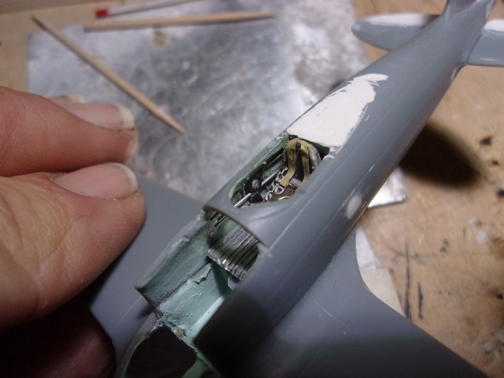

Ciao a tutti ,in realtà i lavori sono andati un bel po avanti ma dato che oltre le canoniche 14 foto non si può andare per stasera metto queste:

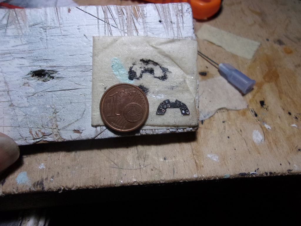

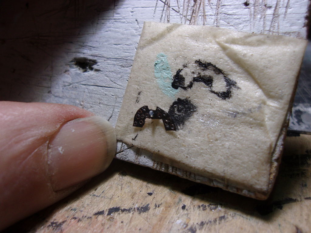

Finiamo la parete destra:

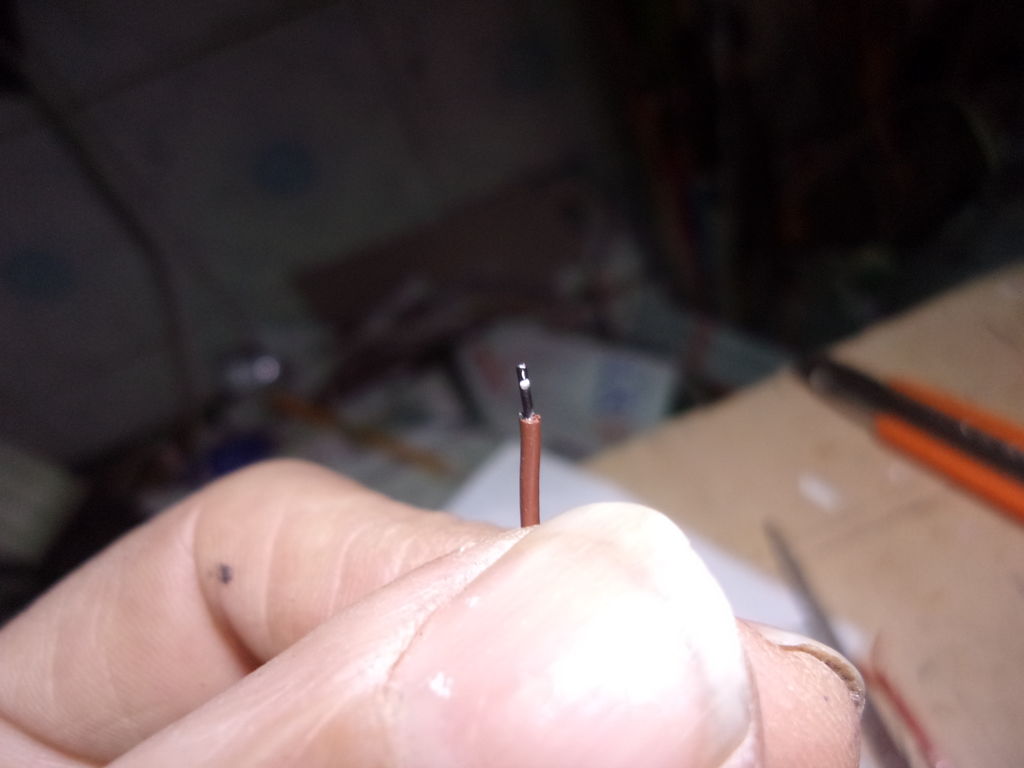

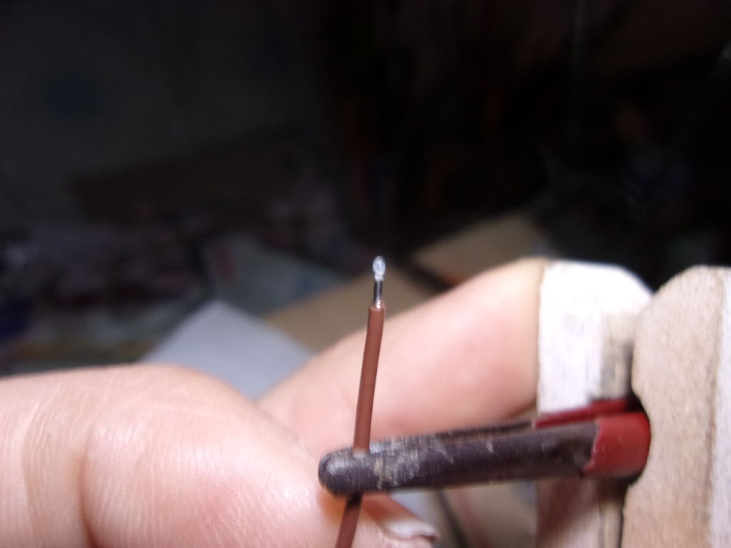

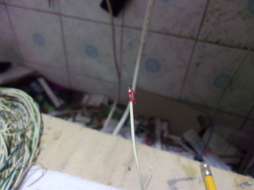

filo telefonico spellato per la bombola di ossigeno
101_7276.JPG [ 108.39 KiB | Osservato 16911 volte ]
posizionata in basso a destra di lato al seggiolino
101_7279.JPG [ 72.14 KiB | Osservato 16911 volte ]
altri componenti sulla parete
101_7281.JPG [ 82.07 KiB | Osservato 16911 volte ]
101_7283.JPG [ 83.57 KiB | Osservato 16911 volte ]

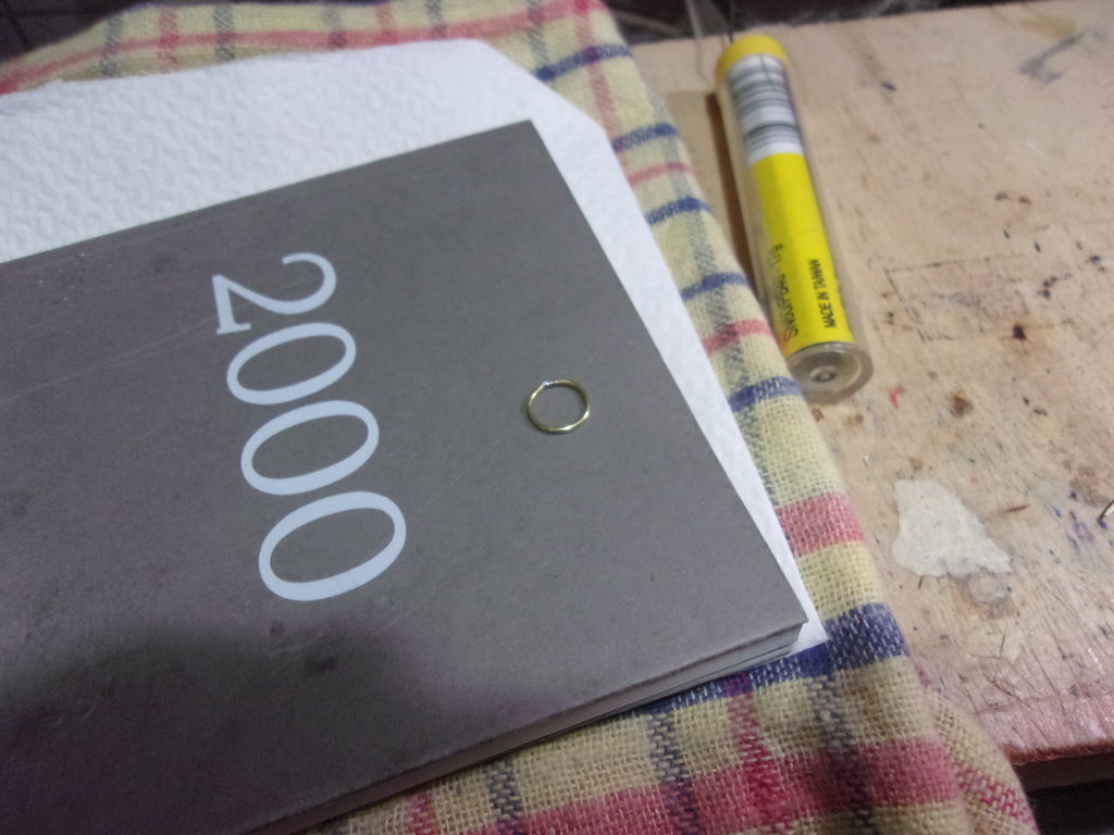

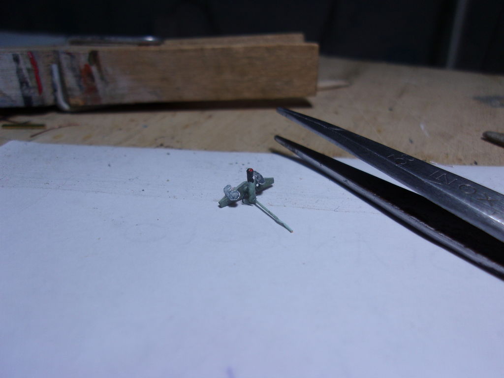

preparati i componenti per il volantino che metterò come detto sulla destra
101_7285.JPG [ 110.57 KiB | Osservato 16911 volte ]
101_7287.JPG [ 70.29 KiB | Osservato 16911 volte ]
101_7291.JPG [ 82.68 KiB | Osservato 16911 volte ]
101_7288.JPG [ 78.24 KiB | Osservato 16911 volte ]
101_7296.JPG [ 88.41 KiB | Osservato 16911 volte ]
101_7298.JPG [ 100.59 KiB | Osservato 16911 volte ]
101_7306.JPG [ 66.63 KiB | Osservato 16911 volte ]
101_7307.JPG [ 62.29 KiB | Osservato 16911 volte ]
101_7315.JPG [ 73.88 KiB | Osservato 16911 volte ]
Gianfranco :D

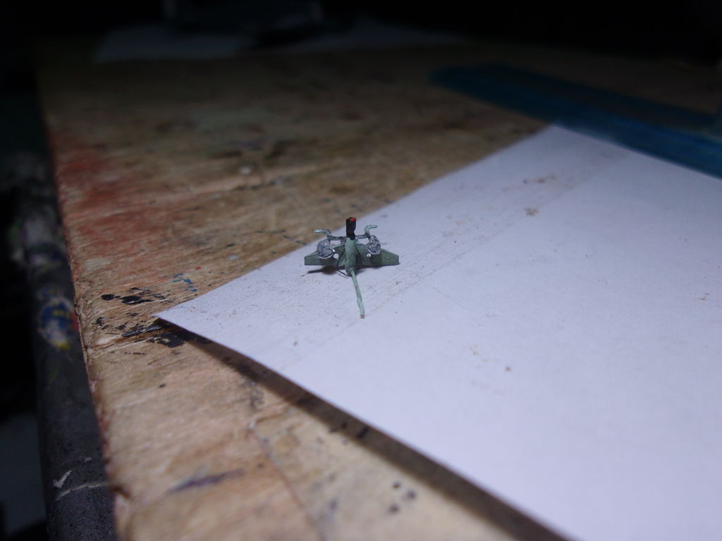

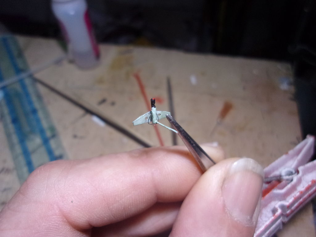

Ciao a tutti pedaliera e barra comando:
fatto lo scatolato che sostiene la pedaliera
101_7318.JPG [ 80.77 KiB | Osservato 16848 volte ]
101_7320.JPG [ 66.27 KiB | Osservato 16848 volte ]
con un seghetto da traforo fatto l incasso a forcella per il giunto snodato alla base della barra
101_7321.JPG [ 64.83 KiB | Osservato 16848 volte ]
101_7322.JPG [ 63.84 KiB | Osservato 16848 volte ]
dall altro lato saldato il perno che si infila nello scatolato
101_7323.JPG [ 117.25 KiB | Osservato 16848 volte ]
con una limetta data la forma all impugnatura della barra
101_7324.JPG [ 63.01 KiB | Osservato 16848 volte ]
verniciato e aggiunti i cavi dei comandi
101_7327.JPG [ 68.65 KiB | Osservato 16848 volte ]
con del lamierino fatti gli appoggi della pedaliera
101_7328.JPG [ 74.79 KiB | Osservato 16848 volte ]
101_7331.JPG [ 54.13 KiB | Osservato 16848 volte ]
101_7334.JPG [ 60.59 KiB | Osservato 16848 volte ]

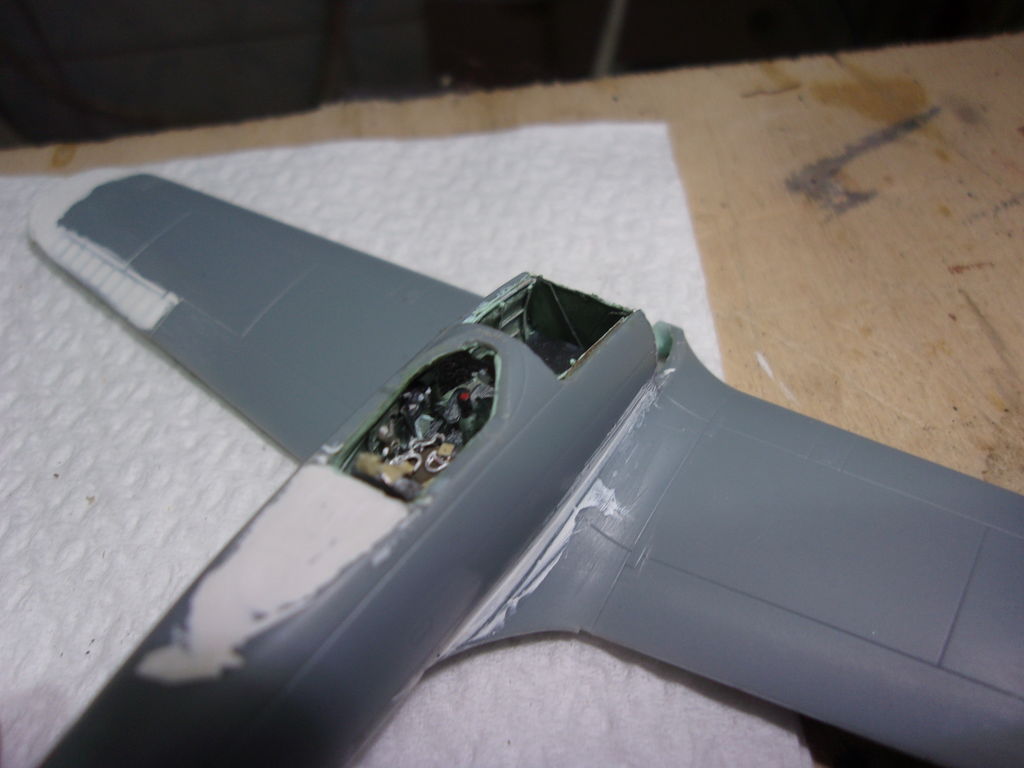

provato a secco all intero dell abitacolo
101_7337.JPG [ 72.71 KiB | Osservato 16848 volte ]
101_7339.JPG [ 76.87 KiB | Osservato 16848 volte ]
101_7340.JPG [ 69.35 KiB | Osservato 16848 volte ]
101_7342.JPG [ 66.9 KiB | Osservato 16848 volte ]

Messaggi: 1037

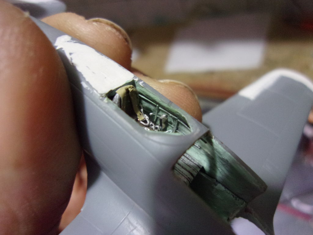

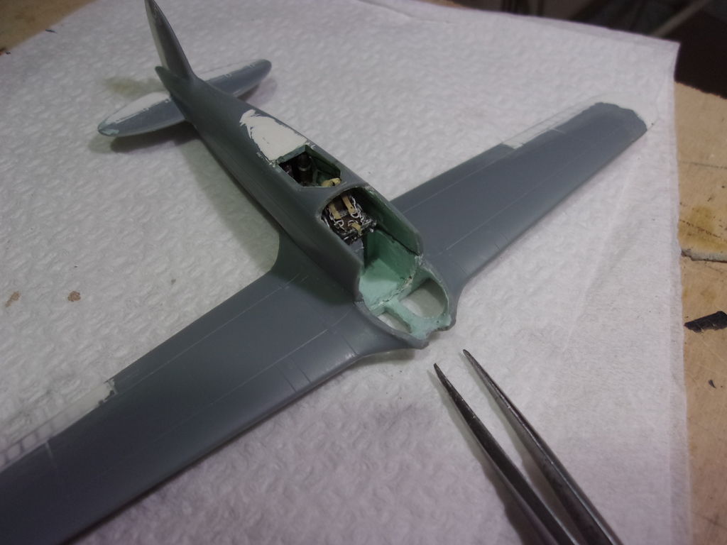

Ciao a tutti, pannello strumenti:
ritagliato da del lamierino il pezzo da sgrossare
101_7344.JPG [ 123.9 KiB | Osservato 16747 volte ]
disegnata e ritagliata la forma definitiva
101_7345.JPG [ 90.29 KiB | Osservato 16747 volte ]
101_7346.JPG [ 66.69 KiB | Osservato 16747 volte ]
iniziate le ghiere degli strumenti
101_7347.JPG [ 71.23 KiB | Osservato 16747 volte ]
terminati tutti gli strumenti
101_7353.JPG [ 114.99 KiB | Osservato 16747 volte ]
manca la bussola al centro e il collimatore S Giorgio in alto ...

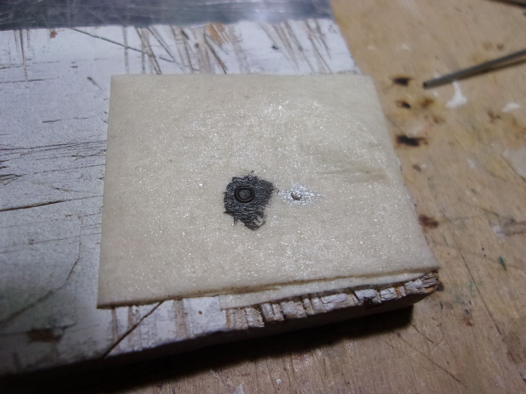

Bussola:
spellato un filo elettrico e dipinto il quadrante della bussola
101_7358.JPG [ 51.39 KiB | Osservato 16747 volte ]
ricoperto con una goccia di vinavil per fare l ampolla di vetro che la ricopre , che asciugando diverrà trasparente lasciando intravedere l interno
101_7360.JPG [ 53.16 KiB | Osservato 16747 volte ]

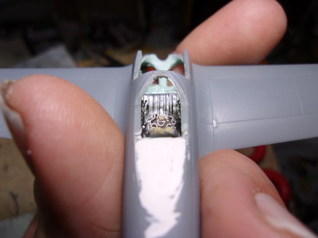

incollata sul pannello e poi provati gli ingombri del pannello nel cockpit per essere sicuri che non ci siano interferenze con la pedaliera e barra ; i due componenti verranno incollati nel prossimo passo con un procedimento da " nave in bottiglia" :mrgreen:
101_7368.JPG [ 113.39 KiB | Osservato 16747 volte ]
101_7369.JPG [ 132.12 KiB | Osservato 16747 volte ]
101_7379.JPG [ 55.92 KiB | Osservato 16747 volte ]
101_7380.JPG [ 57.87 KiB | Osservato 16747 volte ]
101_7381.JPG [ 54.45 KiB | Osservato 16747 volte ]
Gianfranco :D
 Oggetto del messaggio: Re: Macchi C 200 MM 336
MessaggioInviato: venerdì 8 marzo 2019, 19:09
Messaggi: 1037

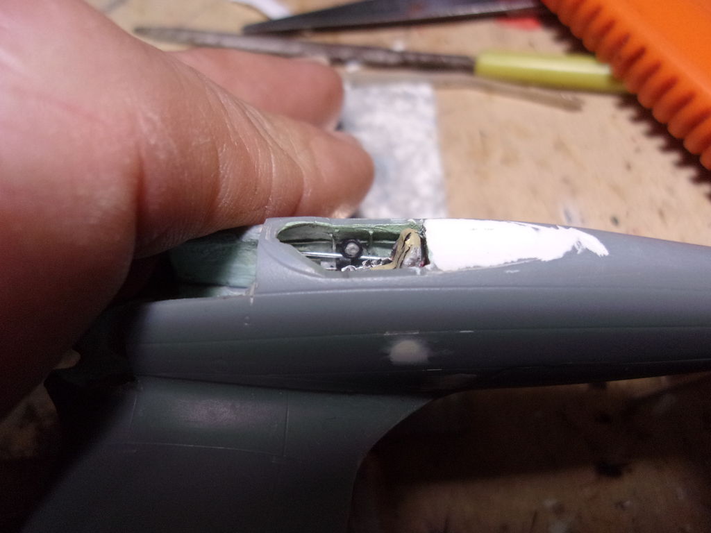

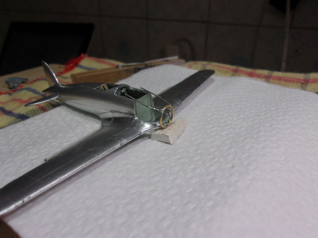

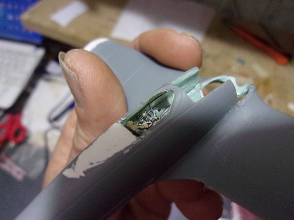

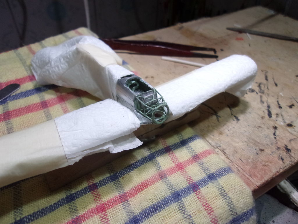

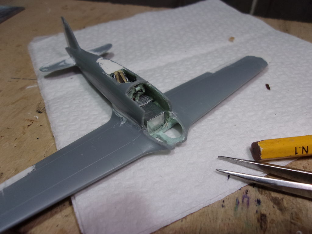

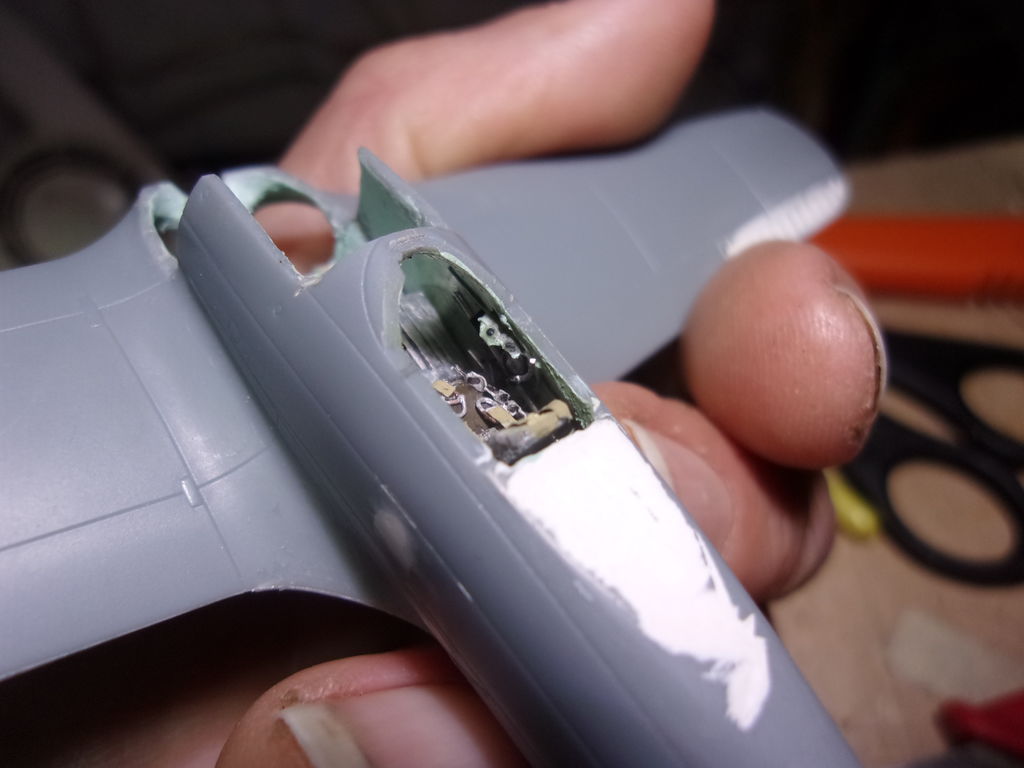

Ciao a tutti, dopo aver infilato prima la barra e pedaliera , poi incollato il cruscotto e solo a quel punto fatto scivolare il gruppo pedaliera/barra al suo posto incollandola, con dei pezzi di listello per modellismo navale incollati tra loro fatto il corpo del serbatoio principale
101_7396.JPG [ 110.68 KiB | Osservato 16712 volte ]
rivestito di alluminio e posizionato
101_7397.JPG [ 83.04 KiB | Osservato 16712 volte ]
semapizzato
101_7398.JPG [ 78.7 KiB | Osservato 16712 volte ]
prima di fare i contenitori per i nastri dei colpi e quelli per la raccolta dei bossoli e maniglioni completo la centinatura della fusoliera
101_7399.JPG [ 78.7 KiB | Osservato 16712 volte ]

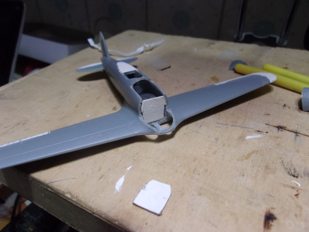

montata la parete frangifiamma
101_7404.JPG [ 70.06 KiB | Osservato 16712 volte ]
101_7409.JPG [ 71.06 KiB | Osservato 16712 volte ]
101_7410.JPG [ 68.87 KiB | Osservato 16712 volte ]
101_7411.JPG [ 78.79 KiB | Osservato 16712 volte ]
101_7412.JPG [ 59.67 KiB | Osservato 16712 volte ]
Gianfranco :D

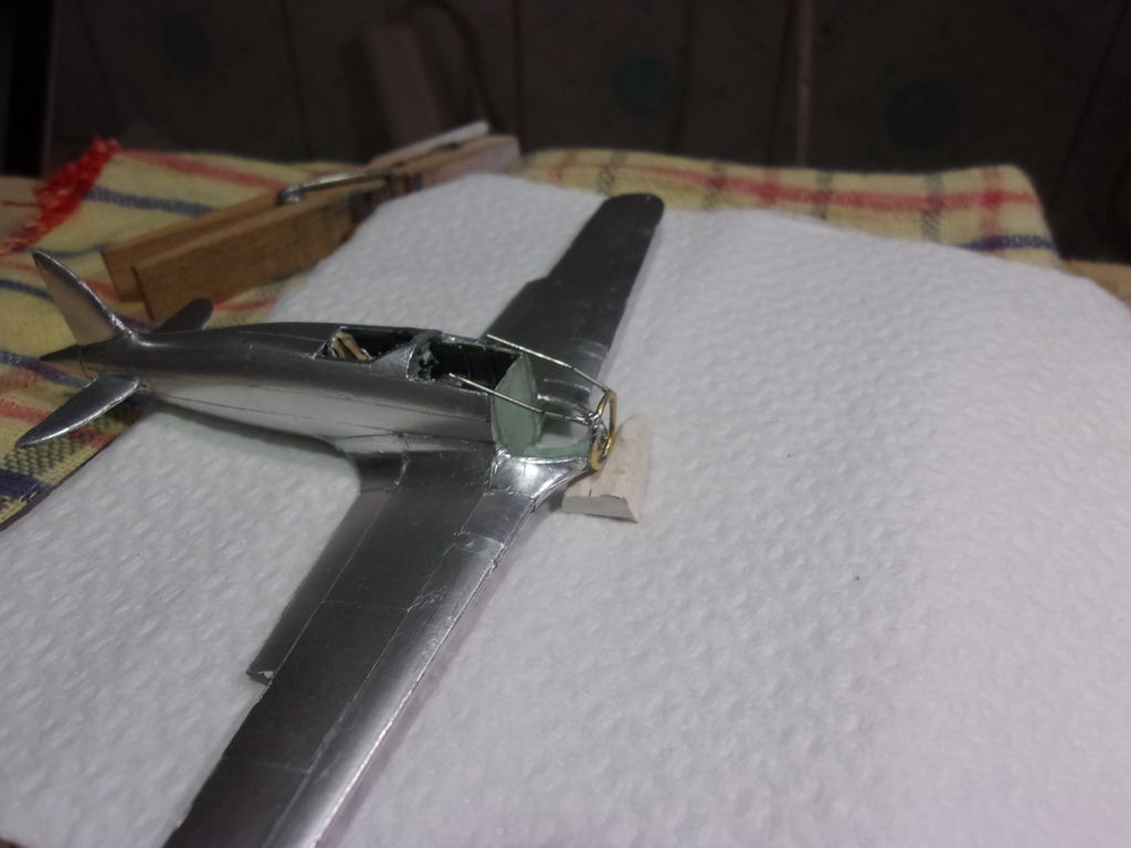

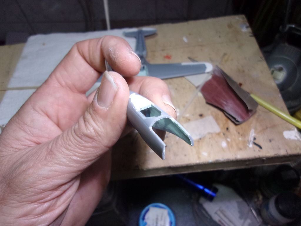

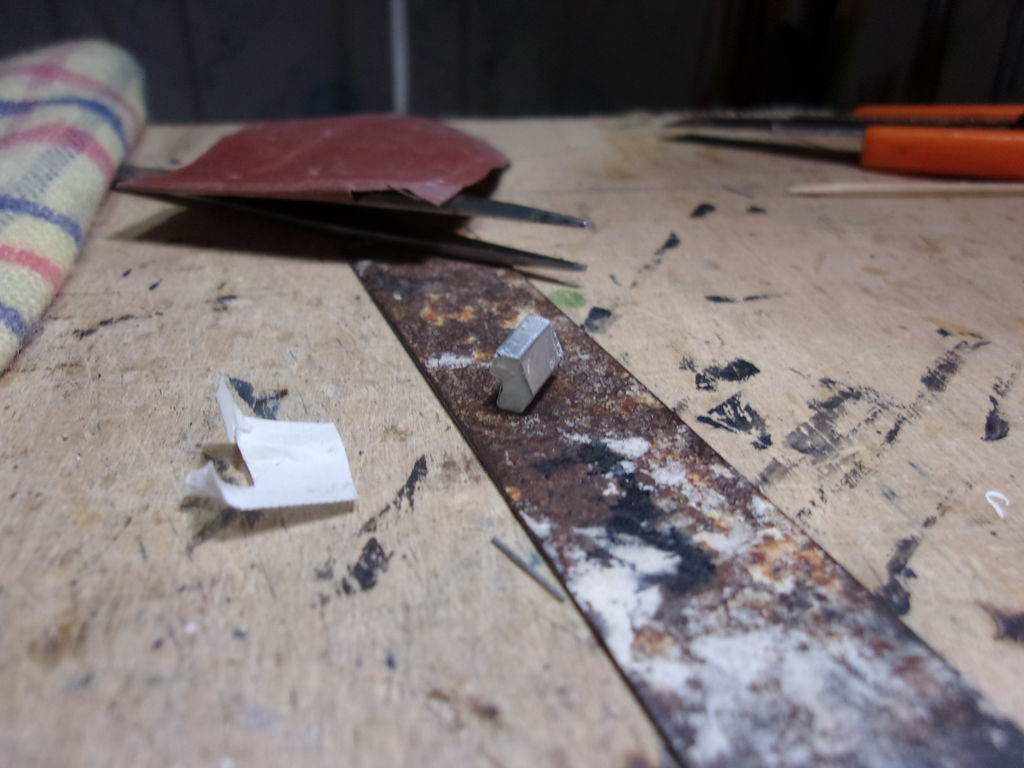

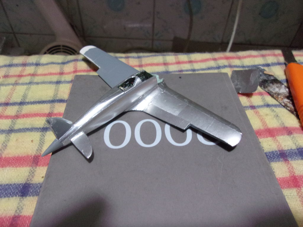

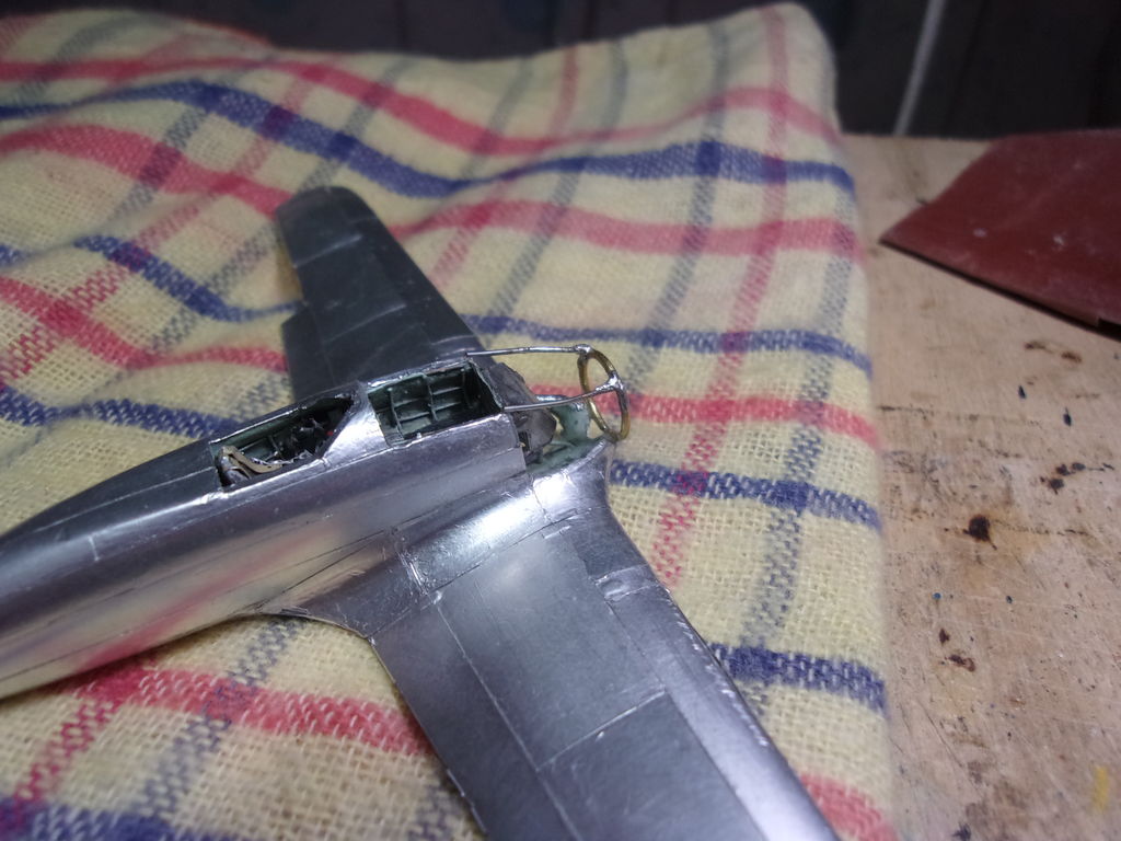

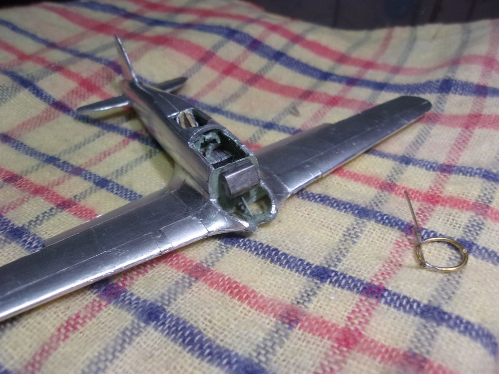

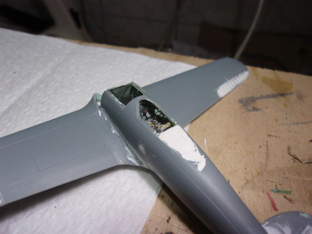

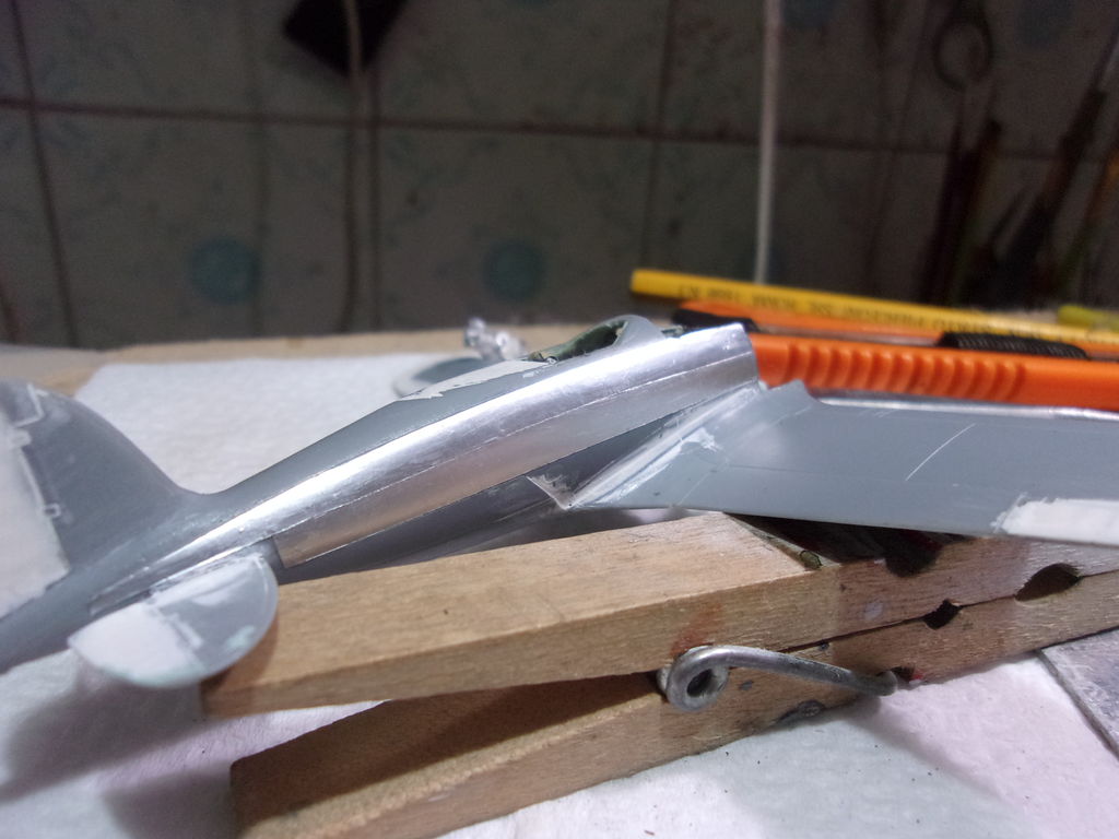

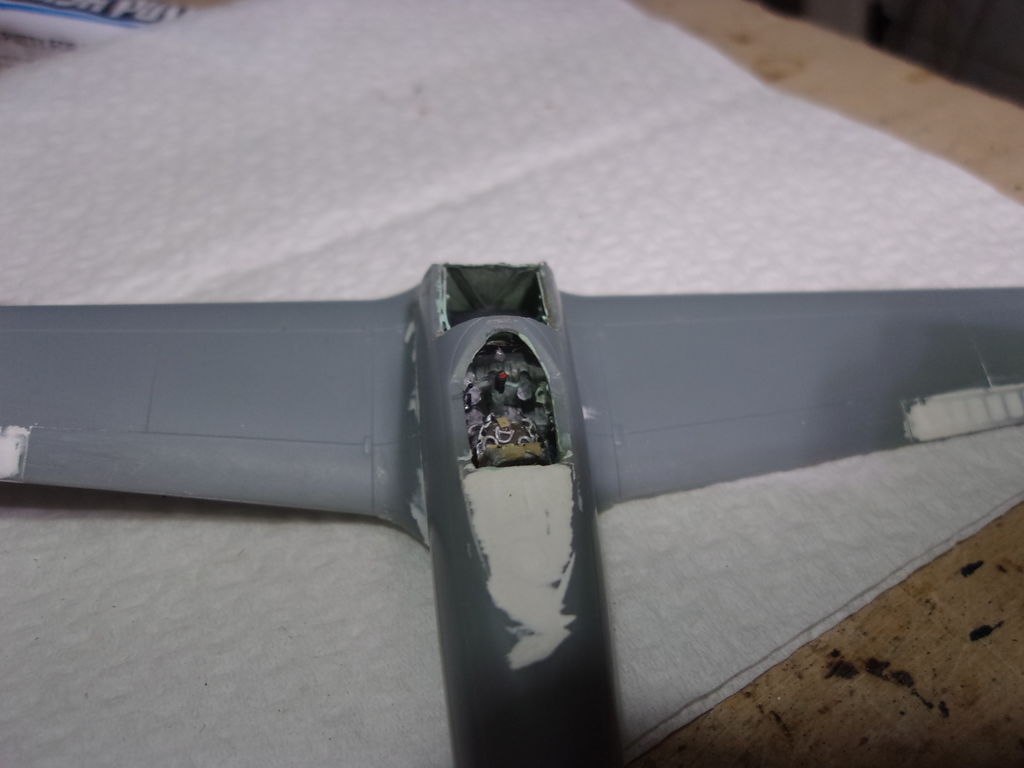

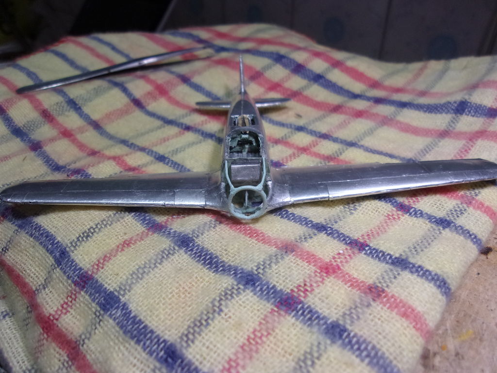

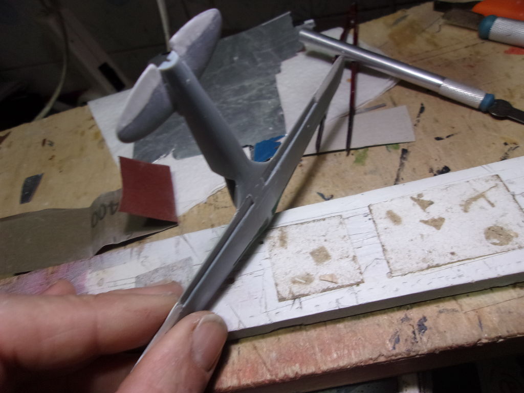

Ciao a tutti, il Macchi M5 era in legno e l ho rifatto in legno...il C 200 era in duralluminio perciò...
101_7413.JPG [ 84.52 KiB | Osservato 16679 volte ]

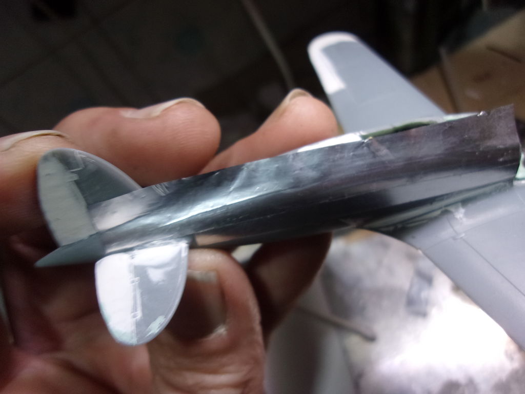

tra l altro la livrea dei prototipi non era di vernice alluminizzata ma semplicemente in duralluminio lucidato

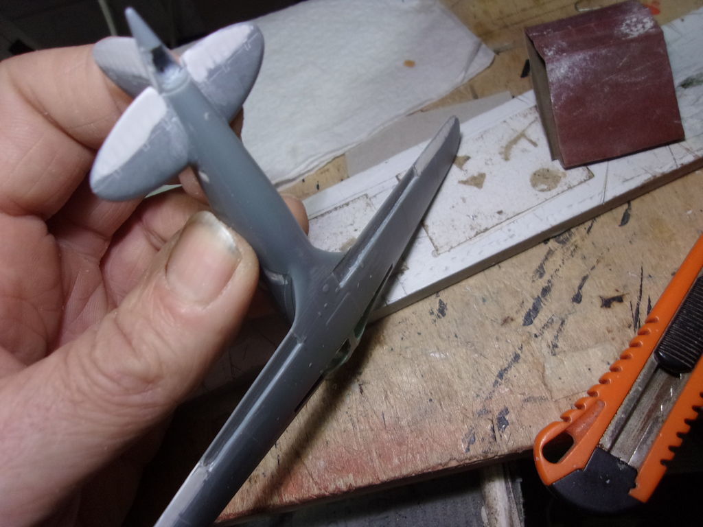

Per riprodurre tale effetto sul modello ho usato l antica tecnica della decorazione a foglia d oro usando per il rivestimento la pellicola d alluminio per alimenti con questo procedimento:
con un taglierino ripasso le fughe incise sul modello poi spalmo della colla da decoupage con un un pennellino il pannello da ricoprire lascio asciugare in modo che questa prima mano faccia da primer, poi seconda mano di colla e deposito il pezzo di alluminio precedentemente spianato con un dito , strofinandolo con un cotton fioc delicatamente ma con decisione per far aderire bene il pezzo, poi con il taglierino taglio delicatamente scorrendo dentro la fuga del pannello che in questa operazione si è messa in evidenza
101_7414.JPG [ 90.95 KiB | Osservato 16679 volte ]
101_7418.JPG [ 74.25 KiB | Osservato 16679 volte ]
si passa poi al pannello adiacente sempre con la stessa procedura
101_7416.JPG [ 81.76 KiB | Osservato 16679 volte ]
101_7419.JPG [ 77.97 KiB | Osservato 16679 volte ]
101_7420.JPG [ 68.65 KiB | Osservato 16679 volte ]
101_7421.JPG [ 90.63 KiB | Osservato 16679 volte ]
101_7422.JPG [ 90.49 KiB | Osservato 16679 volte ]

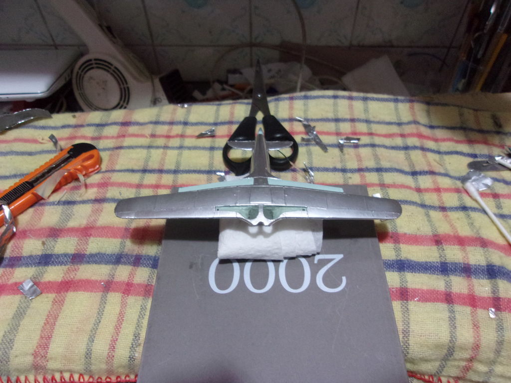

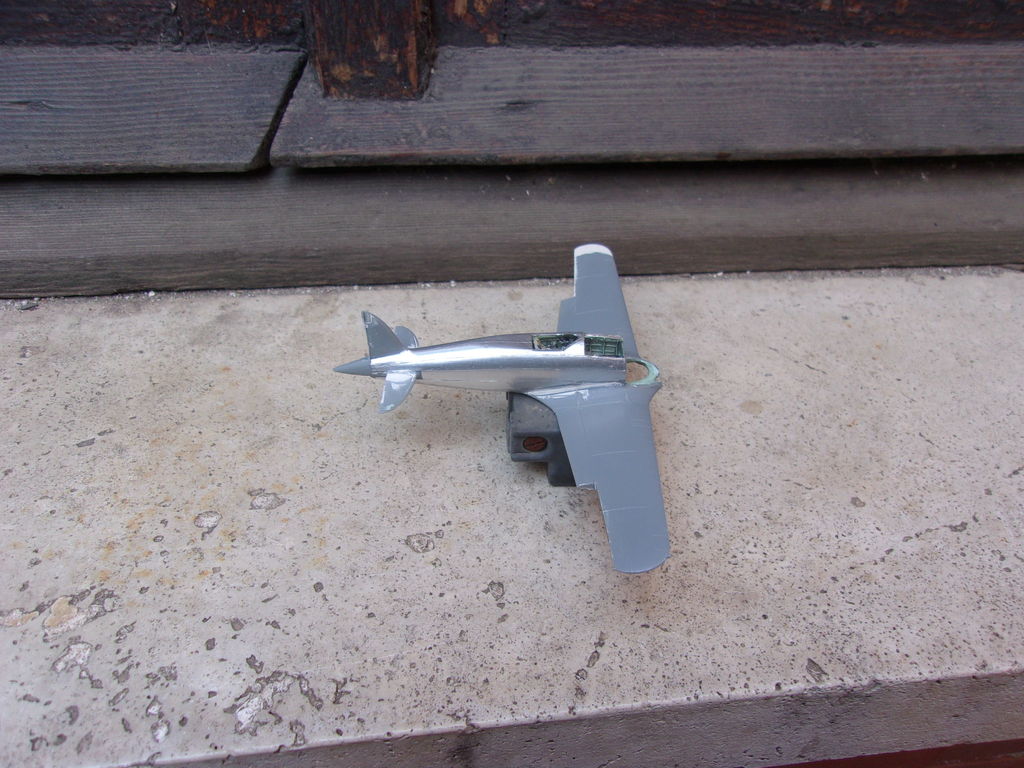

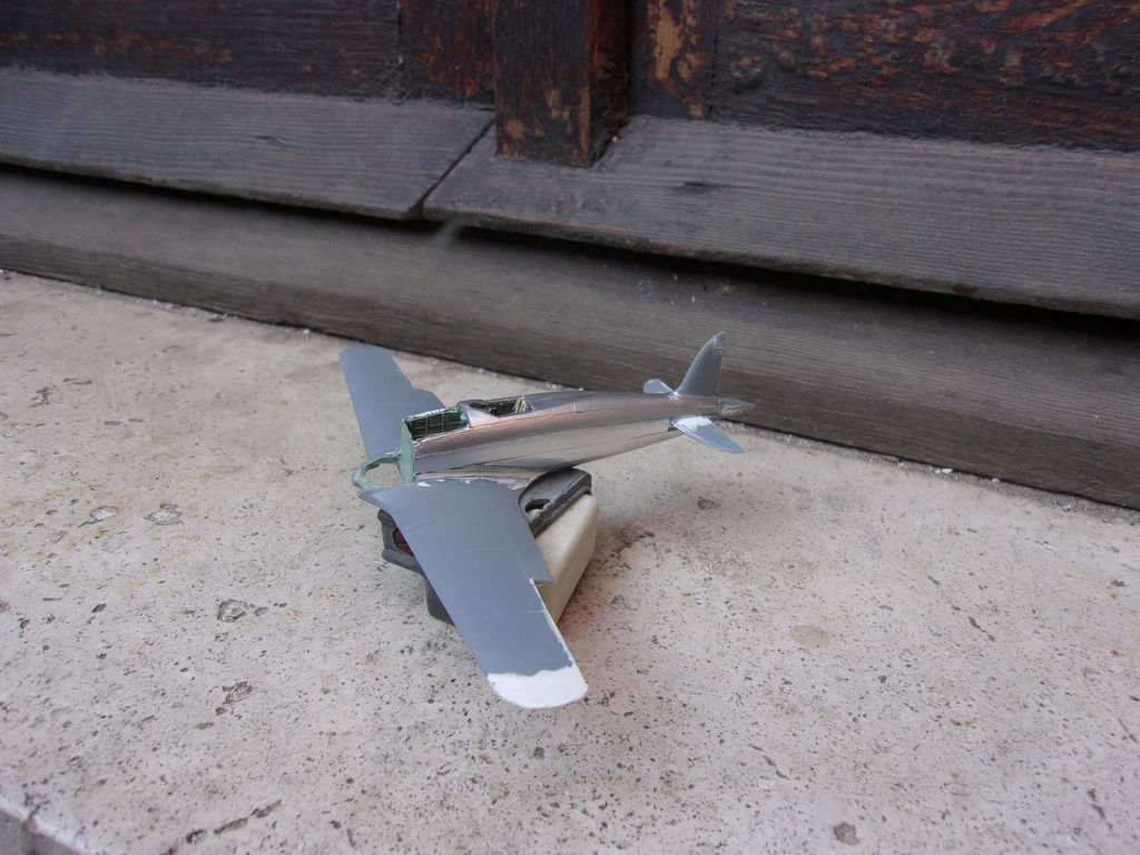

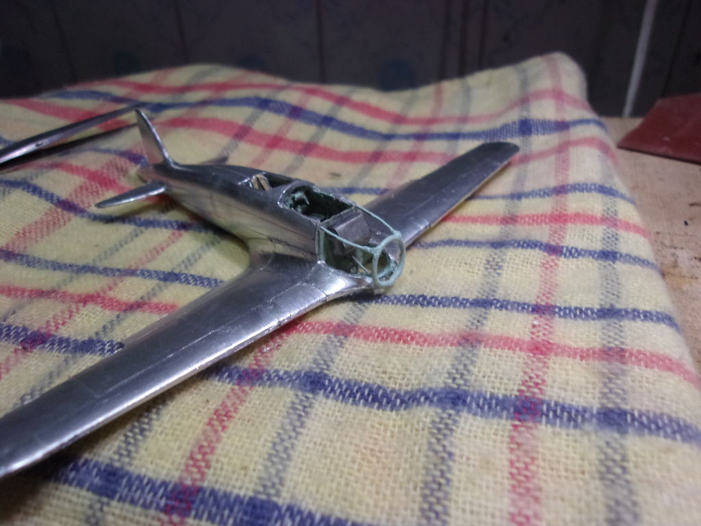

fusoliera finita
101_7427.JPG [ 105.79 KiB | Osservato 16679 volte ]
101_7428.JPG [ 117.2 KiB | Osservato 16679 volte ]
101_7429.JPG [ 136.02 KiB | Osservato 16679 volte ]
101_7430.JPG [ 139.03 KiB | Osservato 16679 volte ]
101_7431.JPG [ 148.68 KiB | Osservato 16679 volte ]
101_7432.JPG [ 147.29 KiB | Osservato 16679 volte ]
Gianfranco :D

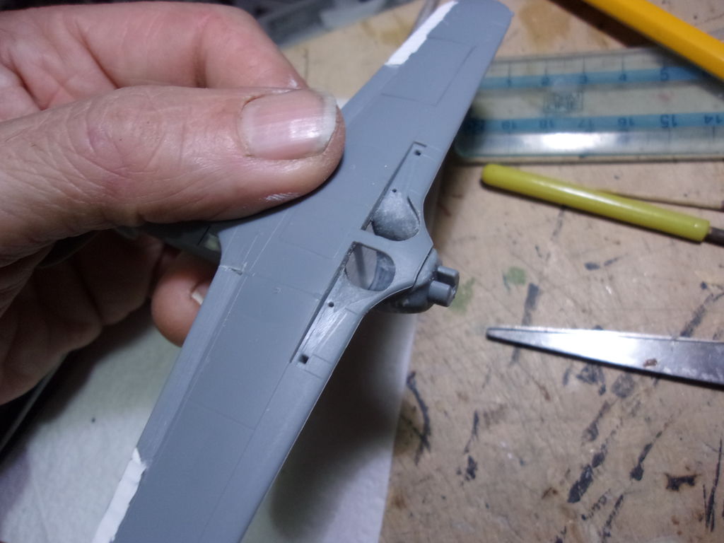

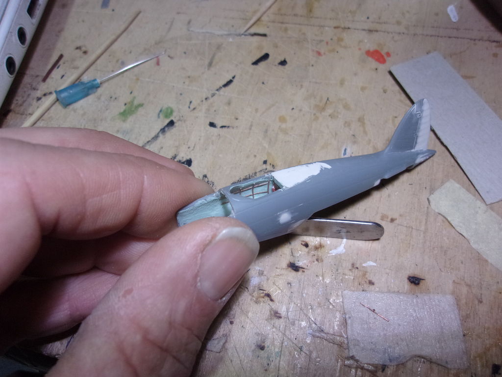

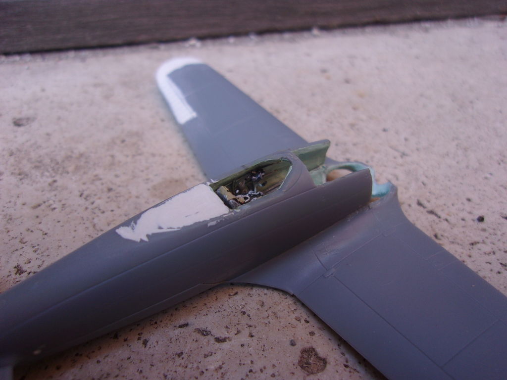

Ciao a tutti , durante la lunga latitanza i lavori sono andati molto avanti, nei giorni a seguire cercherò di rimettermi in pari, cominciamo con il proseguo del rivestimento:
101_7440.JPG [ 102.8 KiB | Osservato 16194 volte ]
101_7441 (1).JPG [ 129.72 KiB | Osservato 16194 volte ]
101_7442 (1).JPG [ 115.32 KiB | Osservato 16194 volte ]
101_7445 (1).JPG [ 117.08 KiB | Osservato 16194 volte ]
e parte inferiore
101_7462 (1).JPG [ 127.72 KiB | Osservato 16194 volte ]
101_7467 (1).JPG [ 112.99 KiB | Osservato 16194 volte ]

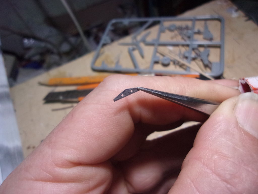

Ciao a tutti , allora iniziato il castello motore, fatto con del filo di ottone e due spezzoni di filo elettrico saldati i montanti superiori del castello
101_7474.JPG [ 99.72 KiB | Osservato 16156 volte ]
101_7475.JPG [ 122.51 KiB | Osservato 16156 volte ]
101_7476.JPG [ 70.6 KiB | Osservato 16156 volte ]
101_7477.JPG [ 71.95 KiB | Osservato 16156 volte ]
ma ancora non lo fisso , infatti prima costruisco il supporto su cui andranno fissati i martinetti dei carrelli
101_7478.JPG [ 118.35 KiB | Osservato 16156 volte ]

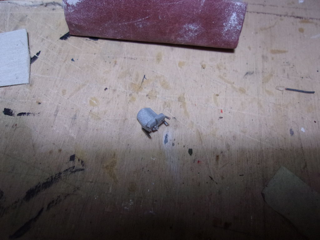

inizio anche il serbatoio di olio di ricino per la lubrificazione del motore
101_7480.JPG [ 111.33 KiB | Osservato 16156 volte ]
101_7481.JPG [ 96.84 KiB | Osservato 16156 volte ]
verniciato e montato
101_7482.JPG [ 112.14 KiB | Osservato 16156 volte ]
101_7483.JPG [ 134.77 KiB | Osservato 16156 volte ]
a questo punto fisso la parte già fatta del castello
101_7484 (1).JPG [ 119.05 KiB | Osservato 16156 volte ]
Ciao alla prossima
Gianfranco :D

Ciao a tutti , cominciato a fare i saettoni del castello , in realtà per ora faccio solo quelli della parte posteriore della struttura , perchè nella parte anteriore mi serve da tenere una " finestra " aperta per poterci lavorare dentro...
101_7485.JPG [ 115.32 KiB | Osservato 16132 volte ]
101_7487.JPG [ 136.5 KiB | Osservato 16132 volte ]
101_7489.JPG [ 117.26 KiB | Osservato 16132 volte ]
101_7491.JPG [ 113.72 KiB | Osservato 16132 volte ]
101_7492.JPG [ 115.05 KiB | Osservato 16132 volte ]
101_7493.JPG [ 117.8 KiB | Osservato 16132 volte ]
101_7496.JPG [ 83.92 KiB | Osservato 16132 volte ]
101_7499.JPG [ 92.22 KiB | Osservato 16132 volte ]
101_7500.JPG [ 91.59 KiB | Osservato 16132 volte ]
Gianfranco :D
