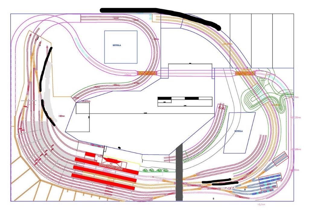

Mi avete stuzzicato ancora una volta.
Ho provato a buttare giù un'idea alternativa che potrebbe risolvere la questione della curva a gomito.
Tutta la stazione in curva, più ampia, raggio oltre i 2 metri.
pianta_livello0_ver7w1.jpg [ 279.88 KiB | Osservato 6413 volte ]
Lo scalo merci sarebbe spostato oltre l'ottavo binario con un'asta di manovra collegata a questo.
Come suggerito da Mazy, ho tolto una comunicazione all'ingresso della linea a doppio binario.
Cosa ne dite? Funziona meglio del precedente?

Meglio così con la stazione tutta in curva. Bene i consigli di Mazy (anche se non so se la stazione terminale della linea a binario unico è a vista o no), io valuterei anche di sistemare lo scalo merci, che a questo punto può essere realizzato più ampio e passante. Concordo anche io sul trasformare il binario che dal fascio merci porta alla secondaria in un'asta di manovra, però terrei anche l'asta che Mazy ha cancellato, può essere utile per il ricovero dei carri in attesa del carico e dello scarico.
Quanto all'ampliamento, la posizione dello scalo non è usuale in Italia ma non è una novità completa, e già che è lì, e che ci possono accedere 2 amministrazioni diverse non è una cattiva idea se lo si rende passante. Io poi aggiungerei qualche binario a raso tronco in più per il carico e lo scarico a raso delle merci (essendo una località montana, ci sta il classico trasporto di tronchi).

Ragazzi, quanti spunti! Grazie. Ora dovrò provare a rielaborarli tutti.
Una cosa però, non vorrei esagerare con binari ed altre strutture.
Come ha detto bene Mazy, la zona di riferimento è il Tarvisiano, stazione di confine senza grosse infrastrutture o aziende.
Lo spazio è comunque di 16mq circa, quindi non infinito.
La stazione secondaria in teoria era nascosta, ma... perchè non provare a trasformarla in una stazione vera e propria? Magari un residuo della vecchia linea per Lubjana limitata a Fusine?
Ci provo
Avevo provato a riportare lo scalo vicino al primo binario per lasciare più spazio oltre l'ottavo binario. Proverò a rimetterlo in fondo.
Intanto ecco la versione di ieri sera prima dei vostri consigli.
