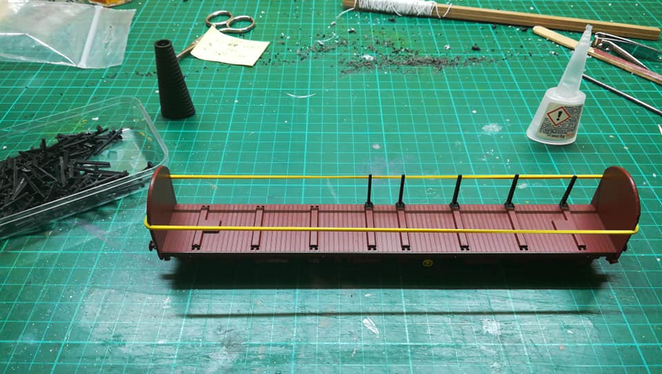

Nella fase di montaggio, come si vede nella foto, è sufficiente mettere un elastico attorno al carro per avere un riferimento della posizione degli stanti in modo che, una volta ascuigata la colla, non sembrino una staccionata dopo una tempesta.
Per l’incollaggio ho usato della comunissima Super Attak.

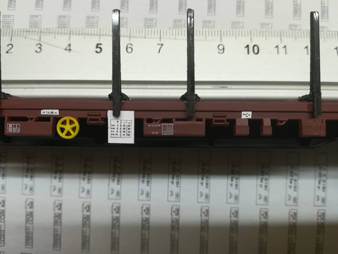

Inoltre ho modificato una delle varie tabelle appese per poter ospitare la tabella (di cui non ricordo il nome) che serve per stabilire il massimo peso in base al posizionamento del carico perché i riquadri disponibili “di serie” erano troppo piccoli; la sostituzione è stata realizzata con un quadratino di carta 5x5mm ricavato da un biglietto da visita ed incollato sul longherone.

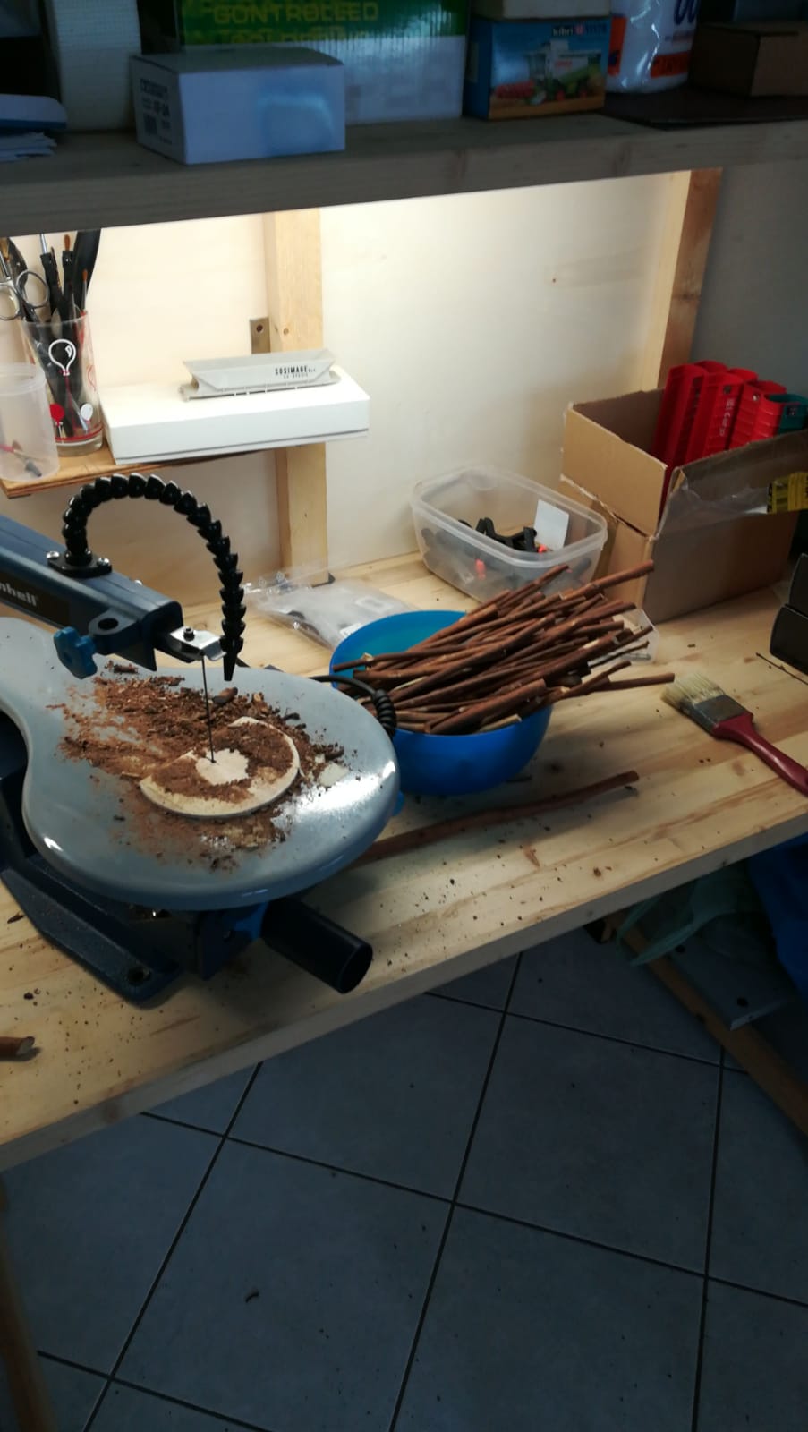

Ora, in attesa della stampa delle varie decals con le marcature interamente disegnate da me dopo qualche prova dimensionale su carta comune, mi dedico alla falegnameria per la realizzazione del carico utilizzando i rami di risulta delle potature delle piante del giardino di casa dei miei.

Commento file: montaggio stanti con elastico guida
montaggio stanti 1.jpg [ 79.98 KiB | Osservato 9349 volte ]

Commento file: prova decal 1
decal 1.jpg [ 93.65 KiB | Osservato 9349 volte ]
Commento file: prova decal 2
decal 2.jpg [ 92.4 KiB | Osservato 9349 volte ]
Commento file: prova decal 3
decal 3.jpg [ 94.11 KiB | Osservato 9349 volte ]

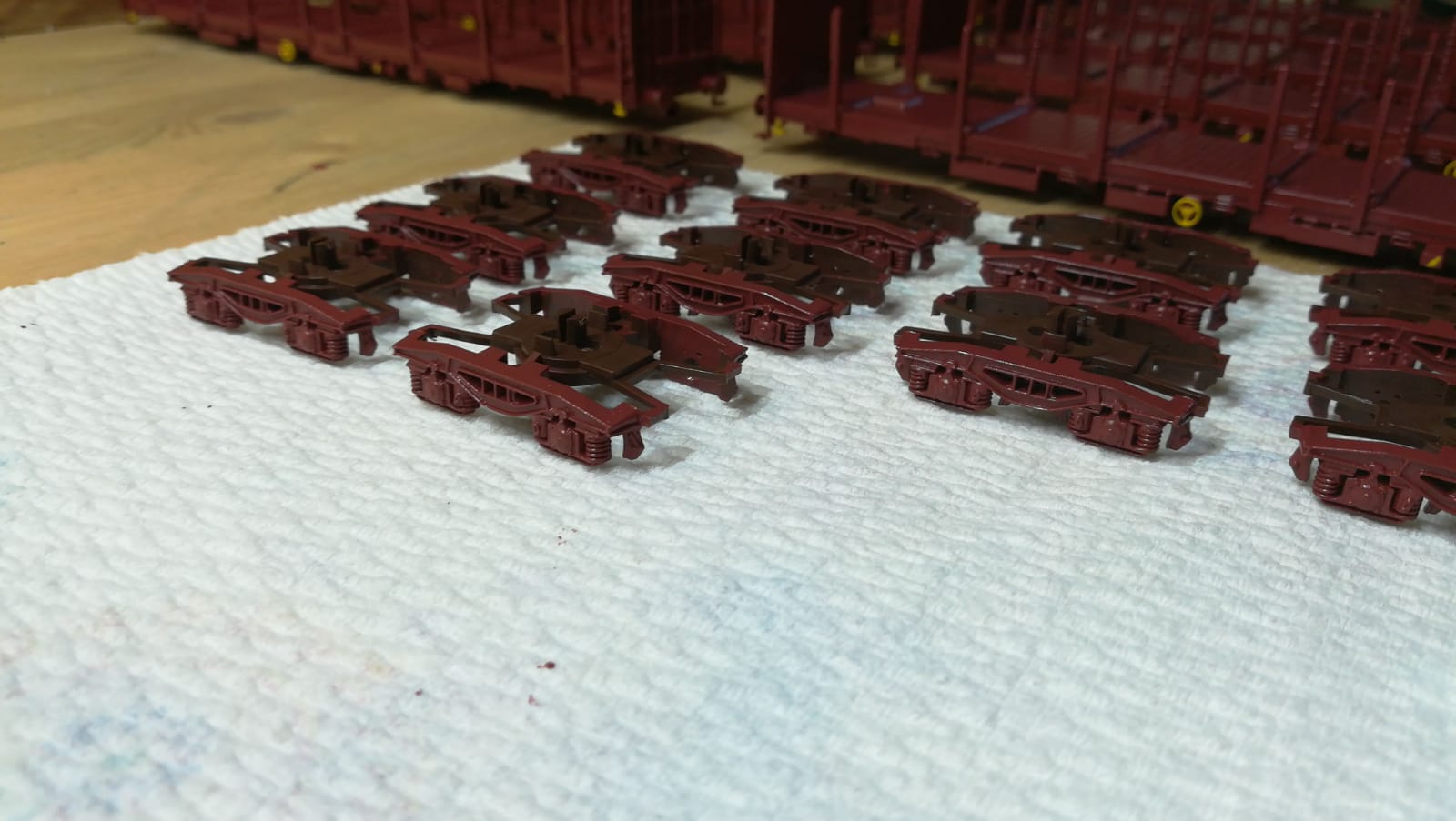

Commento file: carrelli verniciati
carrelli.jpg [ 122.69 KiB | Osservato 9349 volte ]

Commento file: la falegnameria all'opera
falegnameria.jpg [ 106.89 KiB | Osservato 9349 volte ]
