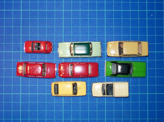

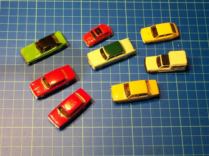

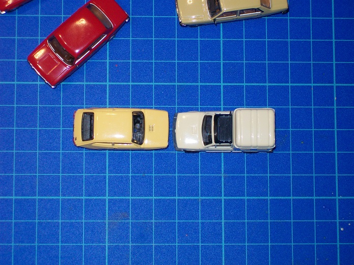

Ciao a tutti. Mi sono "divertito" un po' a rilevare le dimensioni principali, lunghezza, larghezza ed altezza di 8 modelli di vetture in scala, di vari produttori. Sono le prime che mi sono capitate sotto mano senza dover buttare all'aria tutto il "garage" di modellini in mio possesso. Ovviamente, dei medesimi modelli ho cercato figurini e disegni quotati in rete, venendo a conoscenza delle dimensioni reali. Riporto qua sotto il lavoro svolto, dove la prima riga si riferisce alle dimensioni vere, la seconda alla corretta riduzione in scala 1:87 e la terza alle misure rilevate sui modelli. Il primo numero è la lunghezza, il secondo la larghezza, il terzo l'altezza. Le misure sono tutte in millimetri. I rilievi sui modelli sono stati eseguiti con un calibro centesimale di provata precisione ed i centesimi al di sotto del 5 sono stati arrotondati per difetto, quelli al di sopra di 5 arrotondati per eccesso ( es. 14,43 = 14,4; 14, 47 = 14,5 ).
FIAT FIORINO PRALINE' 3736 x 1550 x 1740 42,9 x 17,8 x 20 43 x 17,7 x 20
ALFA ROMEO GIULIA BREKINA 4140 x 1560 x 1430 47,6 x 17,9 x 16,4 47,4 x 18,2 x 16,8
FIAT 124 BREKINA 4059 x 1611 x 1420 46,6 x 18,5 x 16,3 46,7 x 18,3 x 16,2
FIAT 127 ROCO 3635 x 1527 x 1370 41,8 x 17,5 x 15,7 41 x 17,8 x 15,8
FIAT 131 BREKINA 4264 x 1644 x 1411 49 x 18,9 x 16,2 48,9 x 19,2 x 17,2
FIAT 500 BUSCH 2970 x 1320 x 1325 34,1 x 15,2 x 15,2 33,9 x 14,7 x 14,2
FIAT 1800 WIKING 4464 x 1619 x 1470 51,3 x 18,6 x 17 51,2 x 18,5 x 17
FORD CAPRI WIKING 4280 x 1646 x 1288 49,2 x 18,9 x 14,8 48,7 x 18,7 x 15,3
Ai posteri l'ardua sentenza. A me sembrano tutte assolutamente in scala. Le uniche misure "fuori posto" degne di nota sono le altezze della 500 e della 131: 1 millimetro in meno sulla 500 ed 1 millimetro in più sulla 131.
Allego foto delle "cavie".
