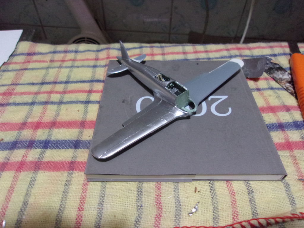

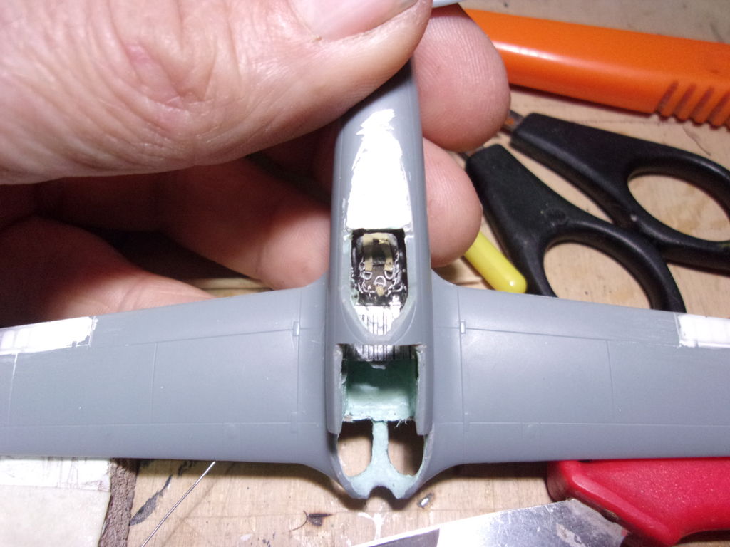

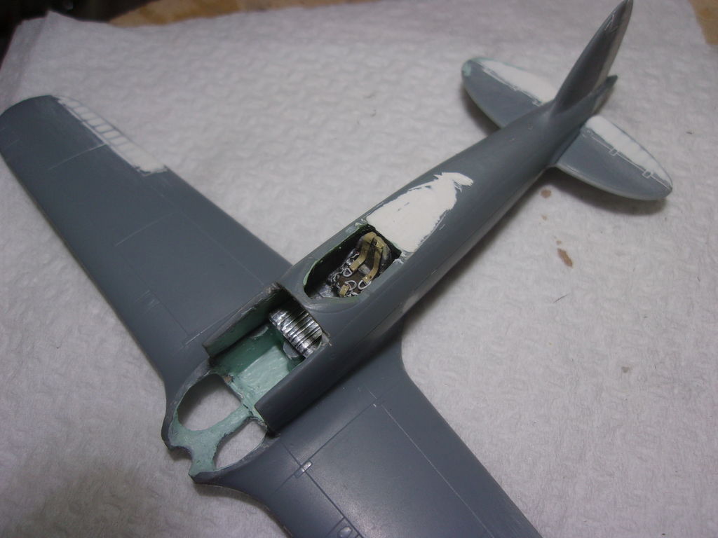

Ciao a tutti eccoci con il resto dei progressi:

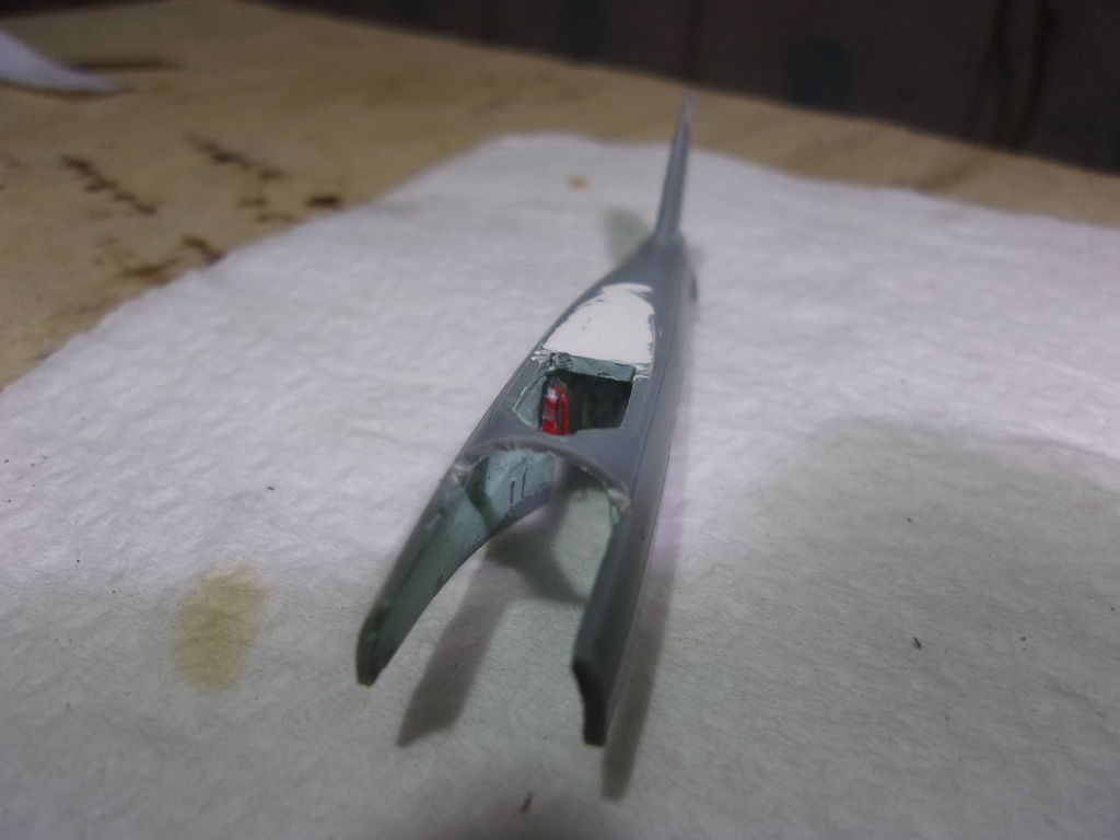

fatta la paretina frangifiamma
101_7037.JPG [ 94.17 KiB | Osservato 17519 volte ]
101_7038.JPG [ 81.74 KiB | Osservato 17519 volte ]
101_7039.JPG [ 97.19 KiB | Osservato 17519 volte ]
101_7040.JPG [ 84.95 KiB | Osservato 17519 volte ]
101_7042.JPG [ 92.16 KiB | Osservato 17519 volte ]
...però l appetito vien mangiando...
101_7044.JPG [ 103.12 KiB | Osservato 17519 volte ]
101_7056.JPG [ 96.27 KiB | Osservato 17519 volte ]

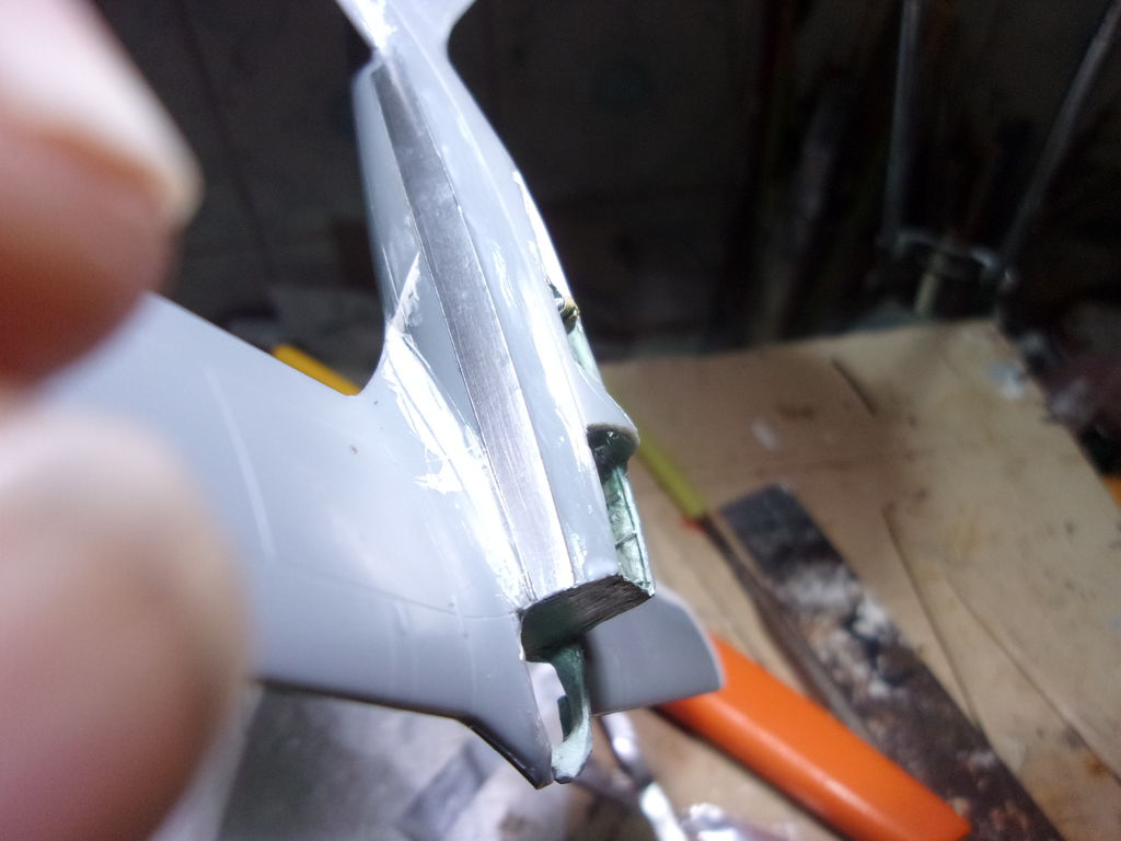

vanno assottigliati i bordi e a questo punto la paretina fatta non va più bene
101_7045.JPG [ 81.23 KiB | Osservato 17519 volte ]
va tagliata anche quella piccola porzione di pannellatura sul pezzo inferiore
101_7046.JPG [ 93.95 KiB | Osservato 17519 volte ]
101_7049.JPG [ 79.66 KiB | Osservato 17519 volte ]
tutta la parte dove c era l innesto va lavorata per creare lo spazio che sarà occupato dagli elementi dell alimentazione del ,motore
101_7048.JPG [ 88.53 KiB | Osservato 17519 volte ]
rifatta la paretina , fissta e ancora da rifinire , la mezza luna superiore per ora manca perchè era un pezzo aggiuntivo in quanto attraversato dalle volate delle mitragliatrici , lo metterò dopo ...
101_7054.JPG [ 69.18 KiB | Osservato 17519 volte ]
101_7052.JPG [ 81.32 KiB | Osservato 17519 volte ]
101_7053.JPG [ 79.68 KiB | Osservato 17519 volte ]
Gianfranco :D

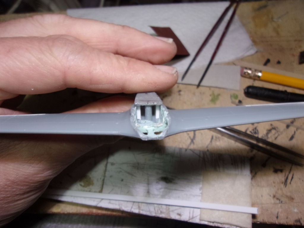

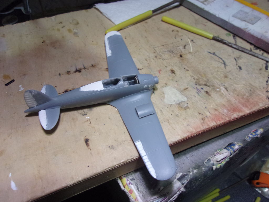

Ciao a tutti allora qualche passo avanti e molti indietro;
fatto lo spazio per il passaggio del condotto dell aria per il carburatore
101_7085.JPG [ 90.53 KiB | Osservato 17469 volte ]
101_7086.JPG [ 93.31 KiB | Osservato 17469 volte ]

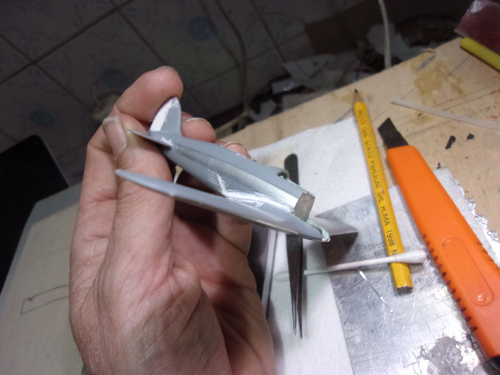

passo indietro , completati gli ipersostentatori
101_7087.JPG [ 84.54 KiB | Osservato 17469 volte ]
101_7088.JPG [ 111.04 KiB | Osservato 17469 volte ]
101_7089.JPG [ 99.49 KiB | Osservato 17469 volte ]

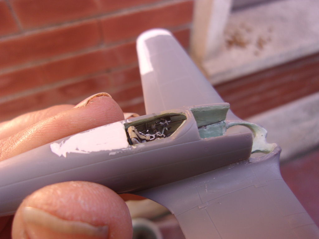

rifatta la paretina frangifiamma in lamierino il cartoncino mi sembrava troppo "leggero"
101_7090.JPG [ 85.32 KiB | Osservato 17469 volte ]
dato che anche il vano delle mitragliatrici sarà aperto si vedranno i contenitori proiettili e bossoli/maniglioni ma anche più in basso il serbatoio principale del carburante , ora il pavimento del cockpit è troppo lungo e devo farmi spazio per il serbatoio va quindi accorciato
101_7091.JPG [ 97.91 KiB | Osservato 17469 volte ]
però la parte da asportare corrisponde proprio a uno dei due inserti che sostengono il pavimento, quindi prima con del plasticard mi sono fatto due supporti da incollare ai lati della fusoliera sotto il pavimento e poi ho proceduto al taglio
101_7092.JPG [ 119.94 KiB | Osservato 17469 volte ]
101_7093.JPG [ 79.29 KiB | Osservato 17469 volte ]
101_7094.JPG [ 95.3 KiB | Osservato 17469 volte ]

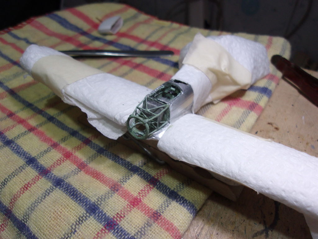

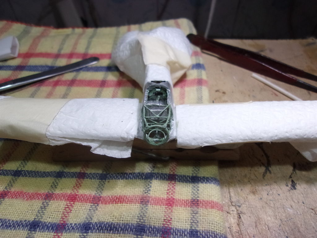

Ciao a tutti allora fatta la centinatura delle pareti del cockpit
101_7127.JPG [ 104.02 KiB | Osservato 17392 volte ]
101_7128.JPG [ 104.51 KiB | Osservato 17392 volte ]
un lavaggio in grigio scuro e poi un filtro in verde ossido
101_7137.JPG [ 82.84 KiB | Osservato 17392 volte ]

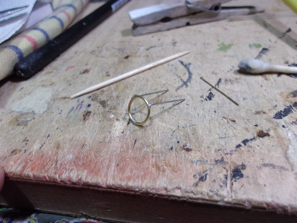

fatte cinture e fibbie
101_7146.JPG [ 107.75 KiB | Osservato 17267 volte ]

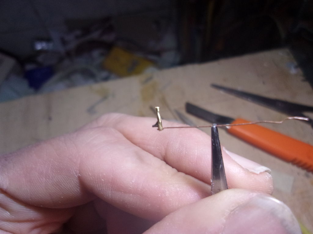

per fare le catenelle sono partito da un capillare di rame schiacciato che prendo all estrimità con una pinzetta a punta
101_7154.JPG [ 105.35 KiB | Osservato 17267 volte ]
poi con una seconda pinzetta la appoggio subito sotto la prima e la faccio ruotare di 90° ottenendo questo
101_7159.JPG [ 96.3 KiB | Osservato 17267 volte ]
101_7157.JPG [ 67.26 KiB | Osservato 17267 volte ]
riposiziono la prima pinzetta sul settore appena ruotato l altra subito sotto e faccio un nuova rotazione e così avanti fin che si vuole per ottenere la catenella
101_7163.JPG [ 63.67 KiB | Osservato 17267 volte ]

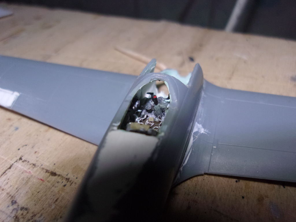

poi cominciato a mettere i componenti sulla paretina
101_7227.JPG [ 92.52 KiB | Osservato 17102 volte ]
101_7234.JPG [ 80.24 KiB | Osservato 17102 volte ]
101_7235.JPG [ 80.3 KiB | Osservato 17102 volte ]
101_7239.JPG [ 78.36 KiB | Osservato 17102 volte ]
mancano ancora le manette del gas , arricchitore e regolazione dell elica, per ora si notano:
all altezza del centro del seggiolino la leva del comando del carrello,sotto di essa il rubinetto di emergenza dello stesso , più avanti la leva della pompa di emergenza del carrello; una particolarità , manca il volantino per la regolazione dei piani fissi di coda, questo perchè a mio avviso nei due prototipi era spostato sulla destra , infatti leggendo la relazione del collaudatore [..il comando piano fisso di coda non è duro.Sarebbe però più agevole se anzichè a destra sia situato sulla sinistra...] inoltre c è questa foto della paretina sinistra del 337
IMMAGINE POSTATA AL SOLO SCOPO DI DISCUSSIONE MODELLISTICA
101_7244.JPG [ 127.06 KiB | Osservato 17102 volte ]
come si vede il volantino non cè , probabilmente come succede per i prototipi modifiche vengono apportate successivamente mano a mano che si presentano imperfezioni e venne spostato in secondo tempo come suggerito dal collaudatore sulla sinistra

prima di fare i contenitori per i nastri dei colpi e quelli per la raccolta dei bossoli e maniglioni completo la centinatura della fusoliera
101_7399.JPG [ 78.7 KiB | Osservato 16722 volte ]
montata la parete frangifiamma
101_7404.JPG [ 70.06 KiB | Osservato 16722 volte ]
101_7409.JPG [ 71.06 KiB | Osservato 16722 volte ]
101_7410.JPG [ 68.87 KiB | Osservato 16722 volte ]
101_7411.JPG [ 78.79 KiB | Osservato 16722 volte ]
101_7412.JPG [ 59.67 KiB | Osservato 16722 volte ]

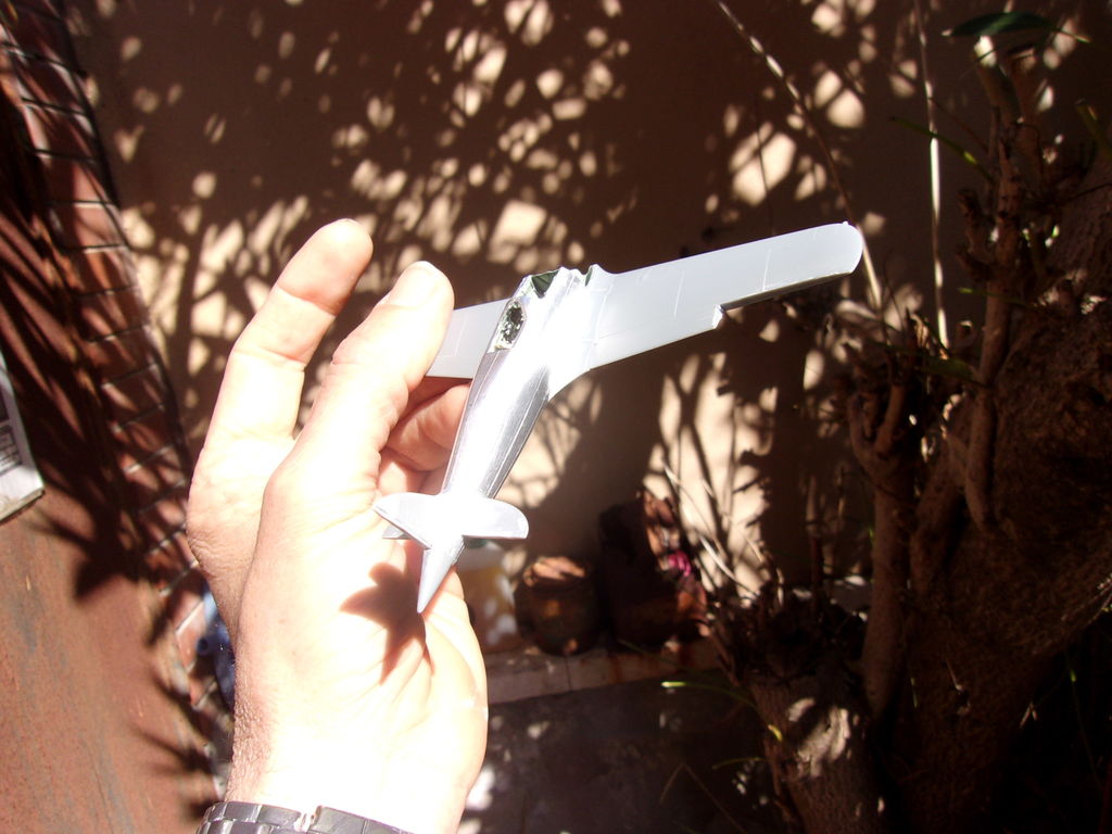

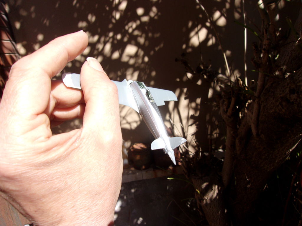

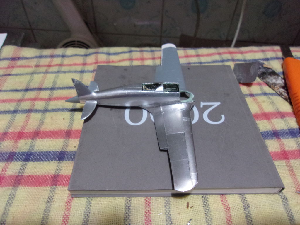

Ciao a tutti, il Macchi M5 era in legno e l ho rifatto in legno...il C 200 era in duralluminio perciò...
101_7413.JPG [ 84.52 KiB | Osservato 16689 volte ]
tra l altro la livrea dei prototipi non era di vernice alluminizzata ma semplicemente in duralluminio lucidato
Per riprodurre tale effetto sul modello ho usato l antica tecnica della decorazione a foglia d oro usando per il rivestimento la pellicola d alluminio per alimenti con questo procedimento:
con un taglierino ripasso le fughe incise sul modello poi spalmo della colla da decoupage con un un pennellino il pannello da ricoprire lascio asciugare in modo che questa prima mano faccia da primer, poi seconda mano di colla e deposito il pezzo di alluminio precedentemente spianato con un dito , strofinandolo con un cotton fioc delicatamente ma con decisione per far aderire bene il pezzo, poi con il taglierino taglio delicatamente scorrendo dentro la fuga del pannello che in questa operazione si è messa in evidenza
101_7414.JPG [ 90.95 KiB | Osservato 16689 volte ]
101_7418.JPG [ 74.25 KiB | Osservato 16689 volte ]
si passa poi al pannello adiacente sempre con la stessa procedura
101_7416.JPG [ 81.76 KiB | Osservato 16689 volte ]
101_7419.JPG [ 77.97 KiB | Osservato 16689 volte ]
101_7420.JPG [ 68.65 KiB | Osservato 16689 volte ]
101_7421.JPG [ 90.63 KiB | Osservato 16689 volte ]
101_7422.JPG [ 90.49 KiB | Osservato 16689 volte ]
fusoliera finita
101_7427.JPG [ 105.79 KiB | Osservato 16689 volte ]
101_7428.JPG [ 117.2 KiB | Osservato 16689 volte ]
101_7429.JPG [ 136.02 KiB | Osservato 16689 volte ]
101_7430.JPG [ 139.03 KiB | Osservato 16689 volte ]
101_7431.JPG [ 148.68 KiB | Osservato 16689 volte ]
101_7432.JPG [ 147.29 KiB | Osservato 16689 volte ]

Ciao a tutti , durante la lunga latitanza i lavori sono andati molto avanti, nei giorni a seguire cercherò di rimettermi in pari, cominciamo con il proseguo del rivestimento:
101_7440.JPG [ 102.8 KiB | Osservato 16204 volte ]
101_7441 (1).JPG [ 129.72 KiB | Osservato 16204 volte ]
101_7442 (1).JPG [ 115.32 KiB | Osservato 16204 volte ]
101_7445 (1).JPG [ 117.08 KiB | Osservato 16204 volte ]
e parte inferiore
101_7462 (1).JPG [ 127.72 KiB | Osservato 16204 volte ]
101_7467 (1).JPG [ 112.99 KiB | Osservato 16204 volte ]

Ciao a tutti , allora iniziato il castello motore, fatto con del filo di ottone e due spezzoni di filo elettrico saldati i montanti superiori del castello
101_7474.JPG [ 99.72 KiB | Osservato 16166 volte ]
101_7475.JPG [ 122.51 KiB | Osservato 16166 volte ]
101_7476.JPG [ 70.6 KiB | Osservato 16166 volte ]
101_7477.JPG [ 71.95 KiB | Osservato 16166 volte ]
ma ancora non lo fisso , infatti prima costruisco il supporto su cui andranno fissati i martinetti dei carrelli

Ciao a tutti , cominciato a fare i saettoni del castello , in realtà per ora faccio solo quelli della parte posteriore della struttura , perchè nella parte anteriore mi serve da tenere una " finestra " aperta per poterci lavorare dentro...
101_7485.JPG [ 115.32 KiB | Osservato 16142 volte ]
101_7487.JPG [ 136.5 KiB | Osservato 16142 volte ]
101_7489.JPG [ 117.26 KiB | Osservato 16142 volte ]
101_7491.JPG [ 113.72 KiB | Osservato 16142 volte ]
101_7492.JPG [ 115.05 KiB | Osservato 16142 volte ]
101_7493.JPG [ 117.8 KiB | Osservato 16142 volte ]
101_7496.JPG [ 83.92 KiB | Osservato 16142 volte ]
101_7499.JPG [ 92.22 KiB | Osservato 16142 volte ]
101_7500.JPG [ 91.59 KiB | Osservato 16142 volte ]
