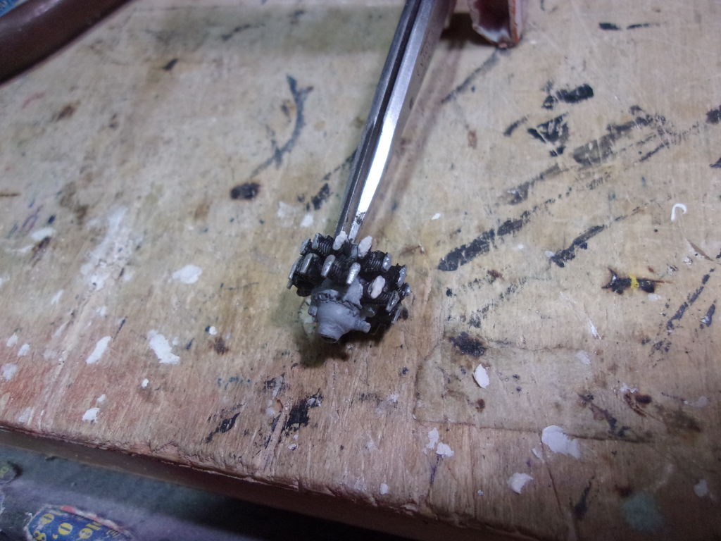

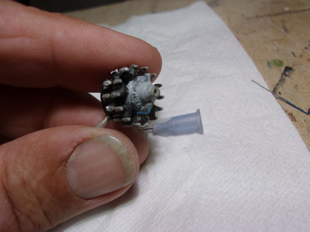

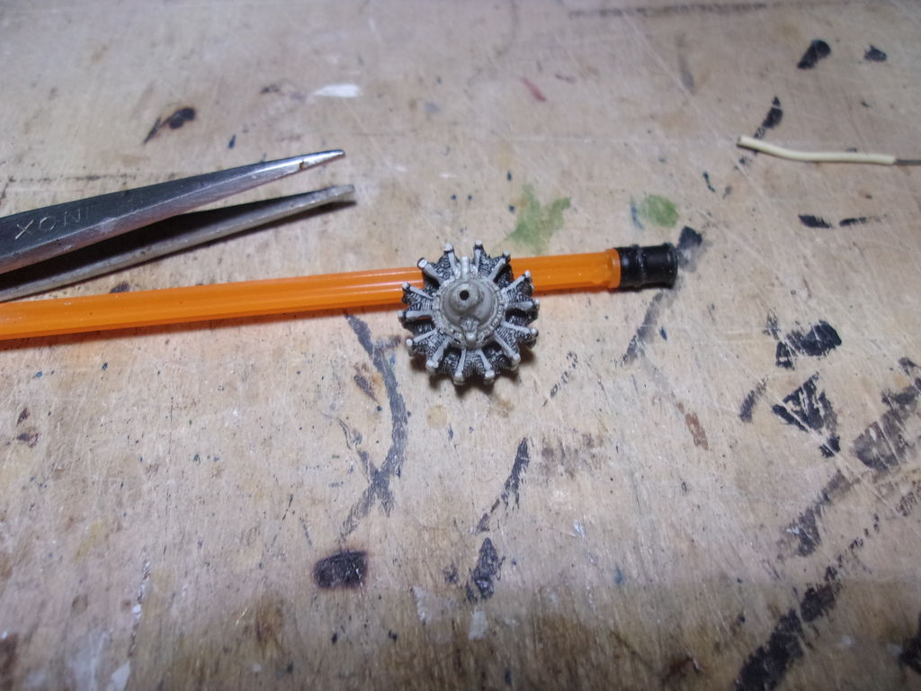

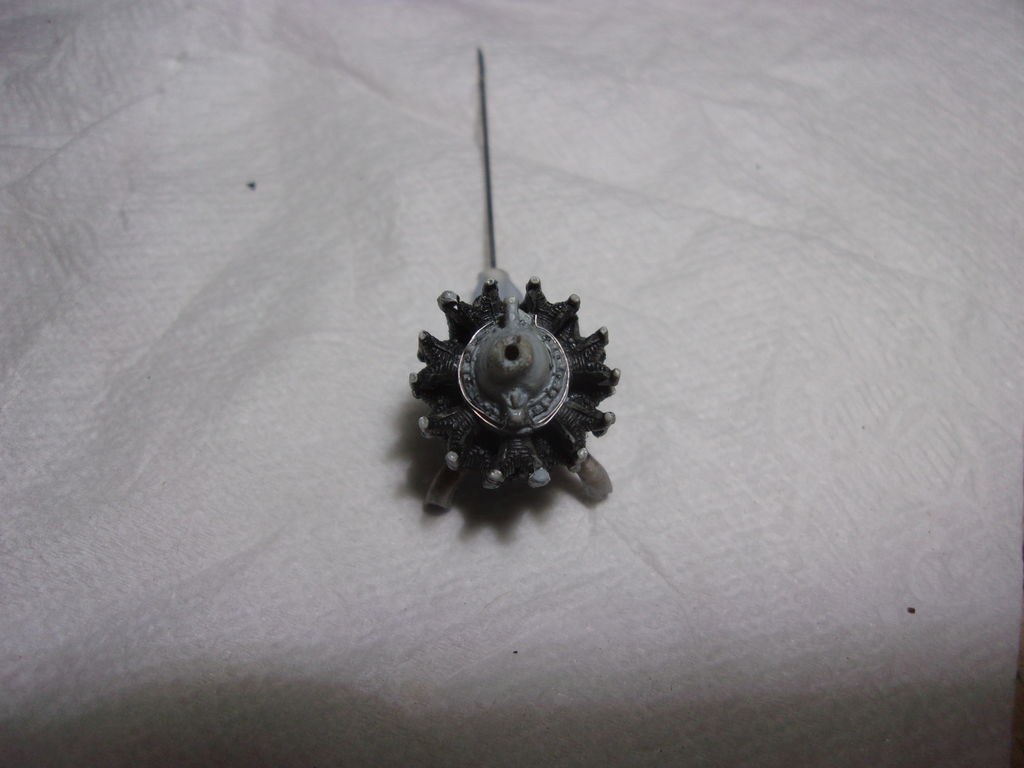

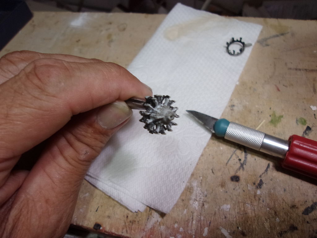

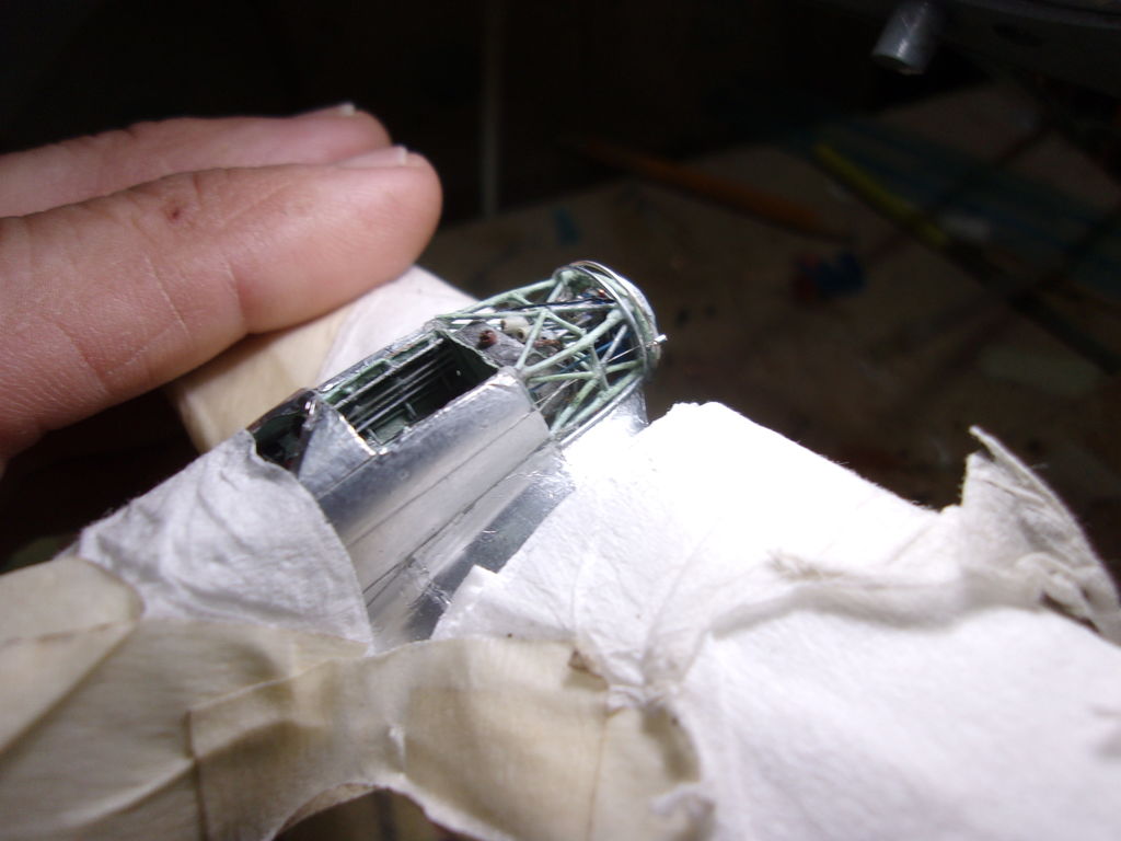

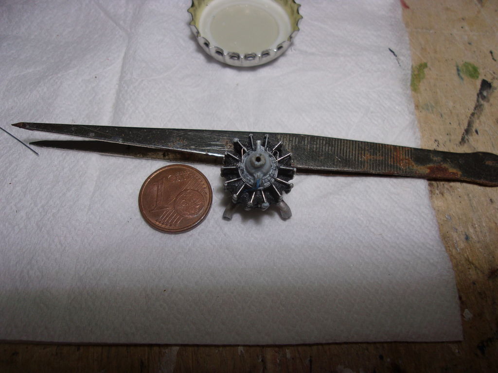

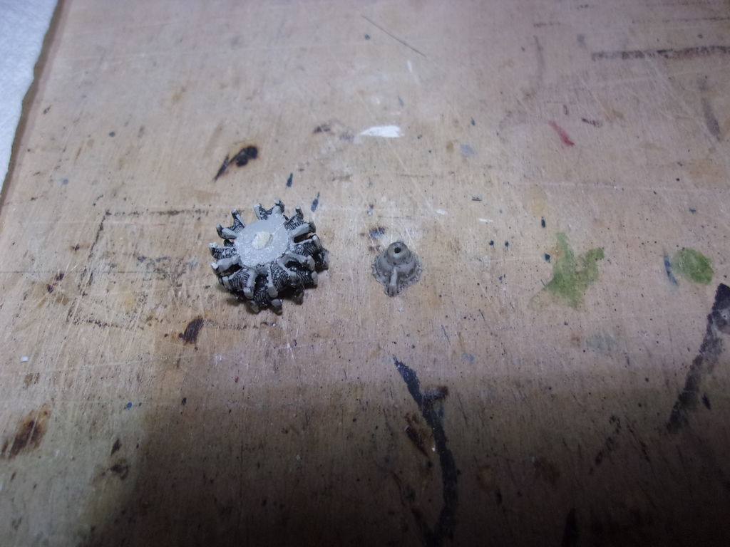

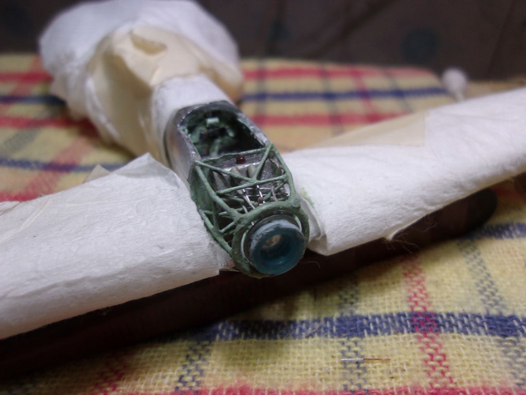

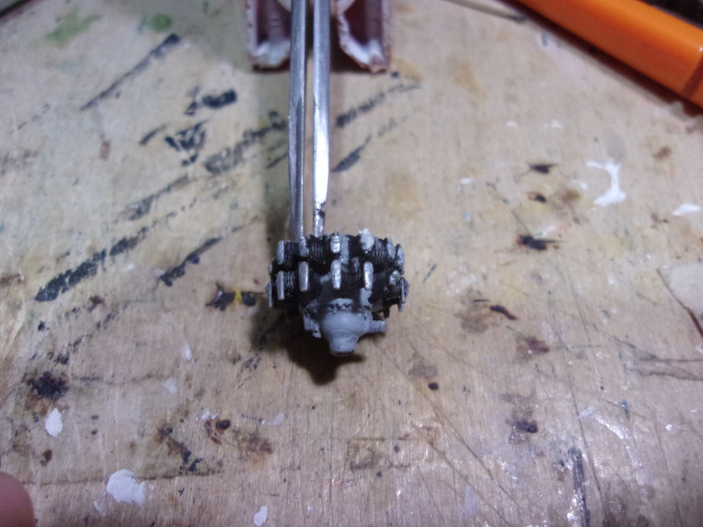

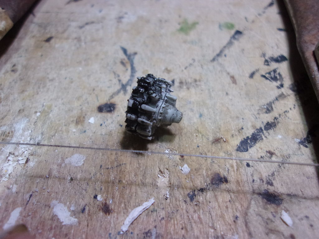

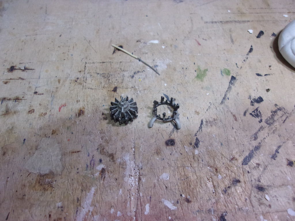

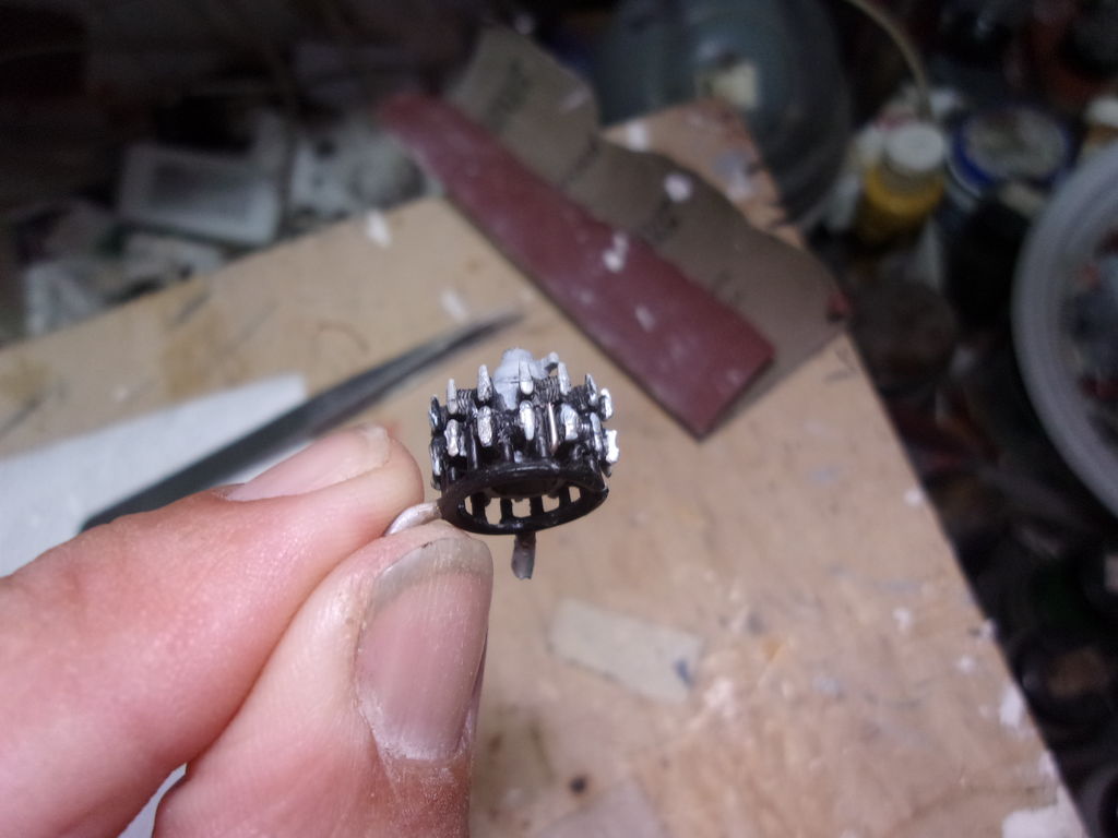

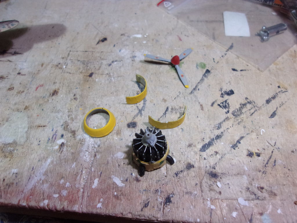

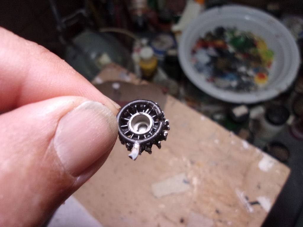

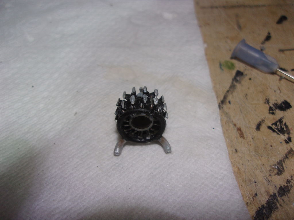

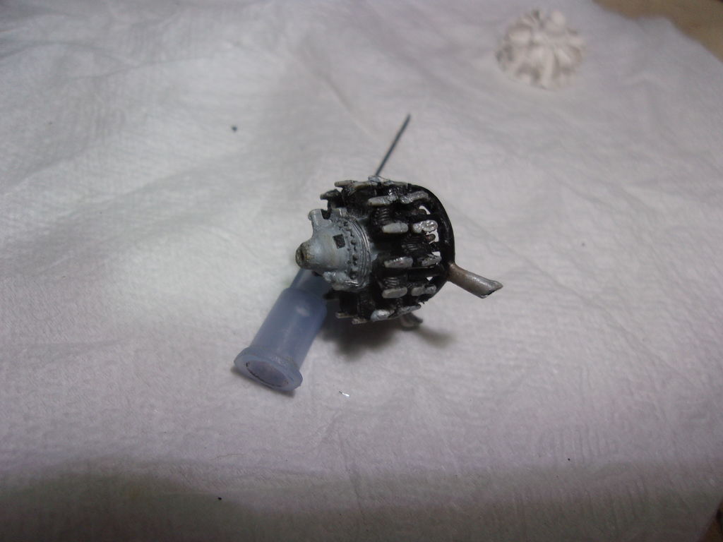

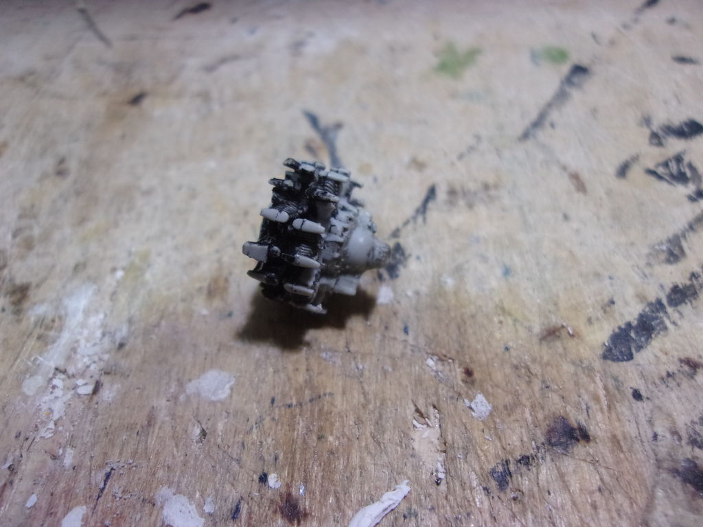

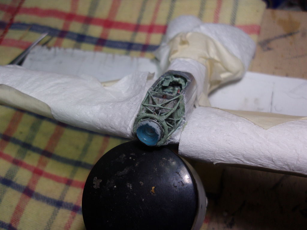

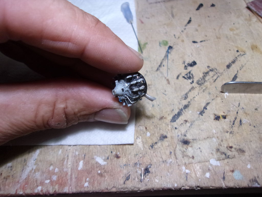

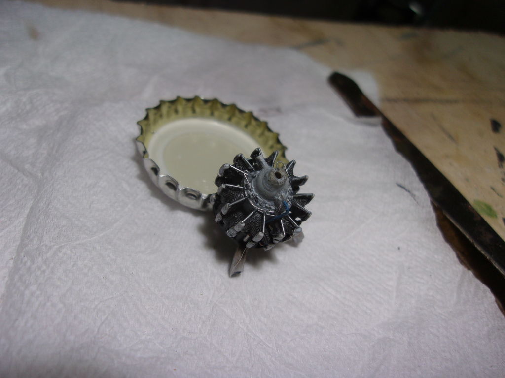

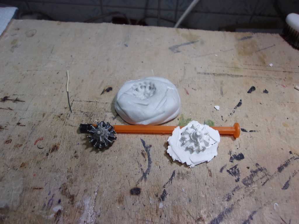

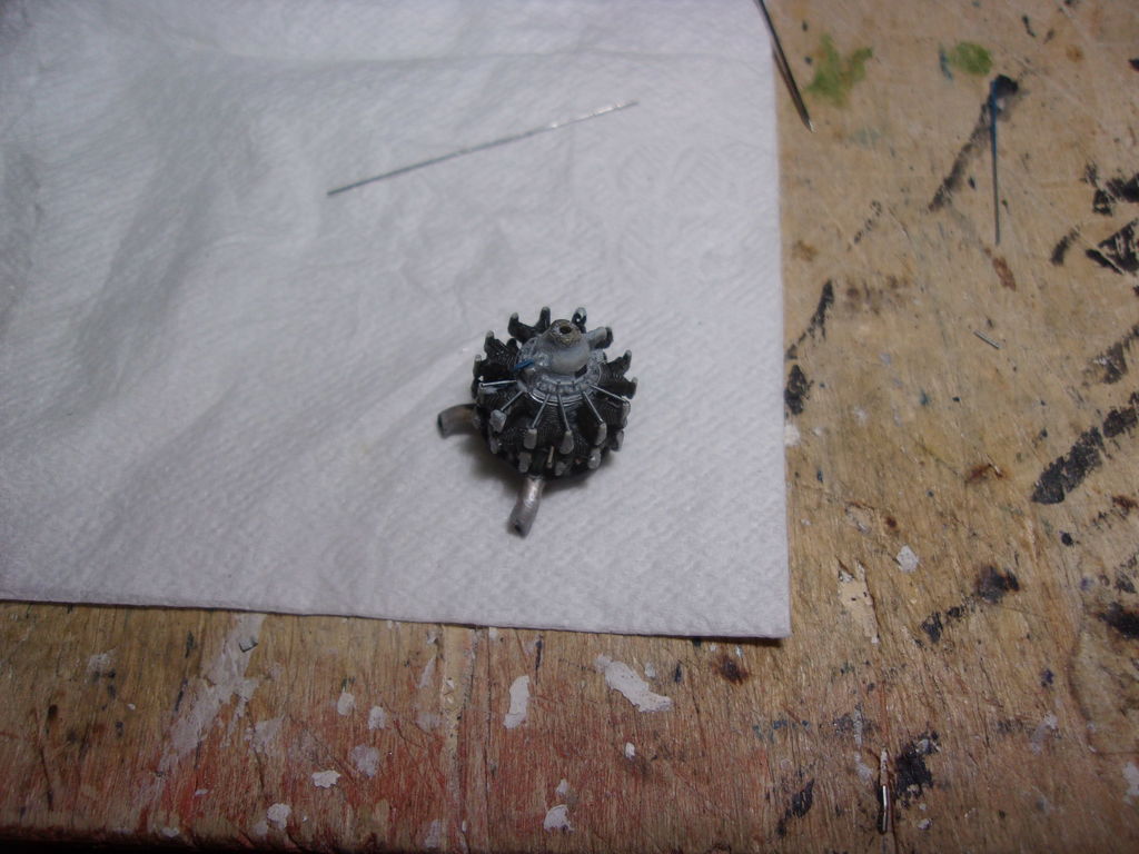

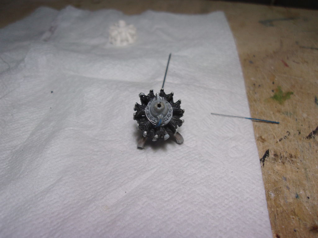

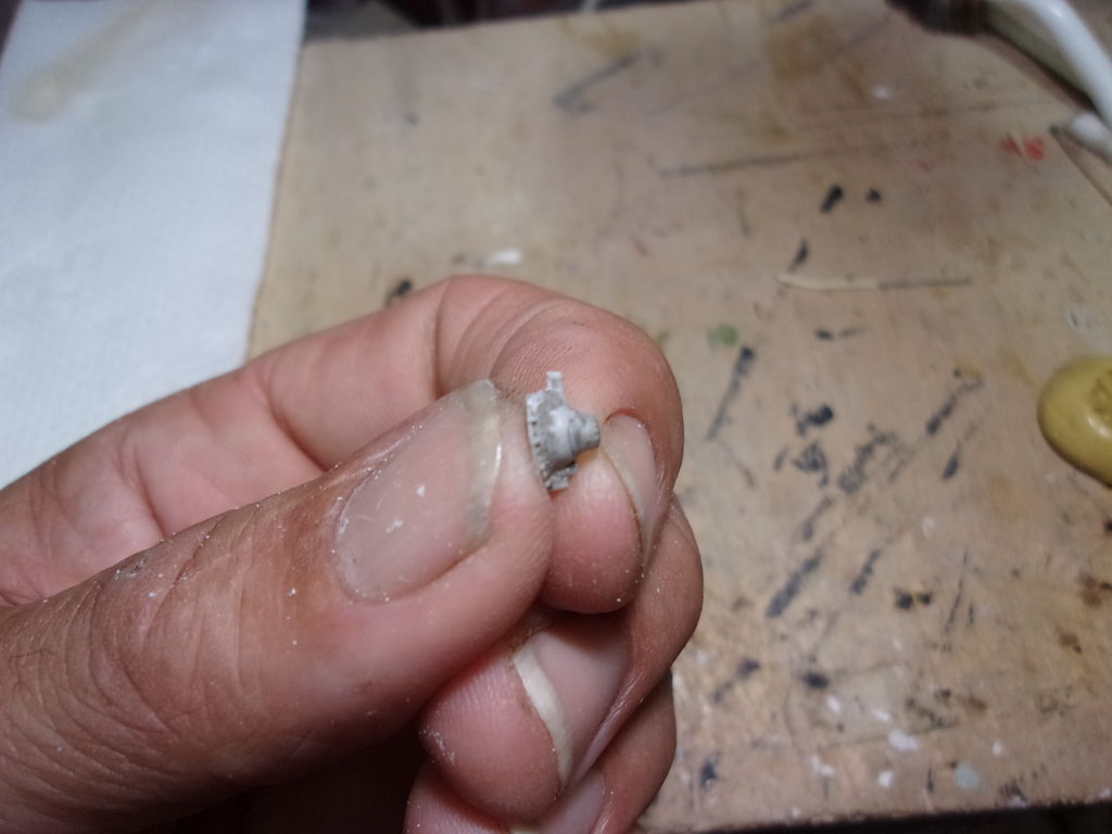

Ciao a tutti , la costruzione del motore ho pensato di dividerla in due :: tutto ciò che riguarda l alimentazione e sta all interno del castello da fare ora e poi successivamente costruire tutto il resto:
la parte posteriore del motore l ho ricavata da l innesto di una siringa
101_7509.JPG [ 126.68 KiB | Osservato 17241 volte ]
101_7511.JPG [ 95.27 KiB | Osservato 17241 volte ]
usando del plasticard e pezzi di guaina di filo elettrico fatta la parte del condotto di aspirazione dell aria/filtro e una parte del carburatore ( il resto del carburatore con corpo farfallato e compressorino Zenith lo farò dopo)
101_7512.JPG [ 73.39 KiB | Osservato 17241 volte ]
il pezzo andrà alloggiato nel foro fatto precedentemente
101_7514.JPG [ 77.19 KiB | Osservato 17241 volte ]
tagliato e incollato al suo posto
101_7515.JPG [ 85.72 KiB | Osservato 17241 volte ]
101_7516.JPG [ 71.46 KiB | Osservato 17241 volte ]
101_7517.JPG [ 79.92 KiB | Osservato 17241 volte ]

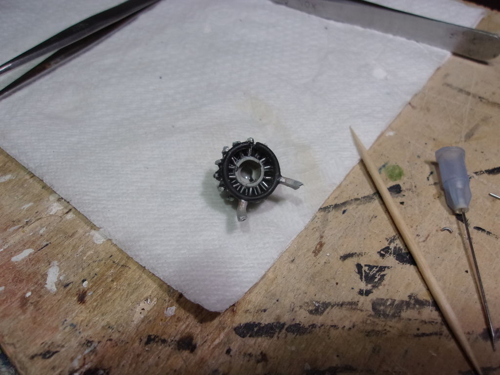

a questo punto vado a incollare la parte posteriore del motore su questo pezzo
101_7518.JPG [ 70.19 KiB | Osservato 17241 volte ]
101_7519.JPG [ 72.47 KiB | Osservato 17241 volte ]
101_7520.JPG [ 78.96 KiB | Osservato 17241 volte ]
101_7524.JPG [ 63 KiB | Osservato 17241 volte ]
Gianfranco :D

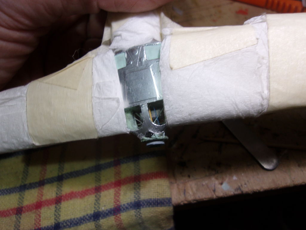

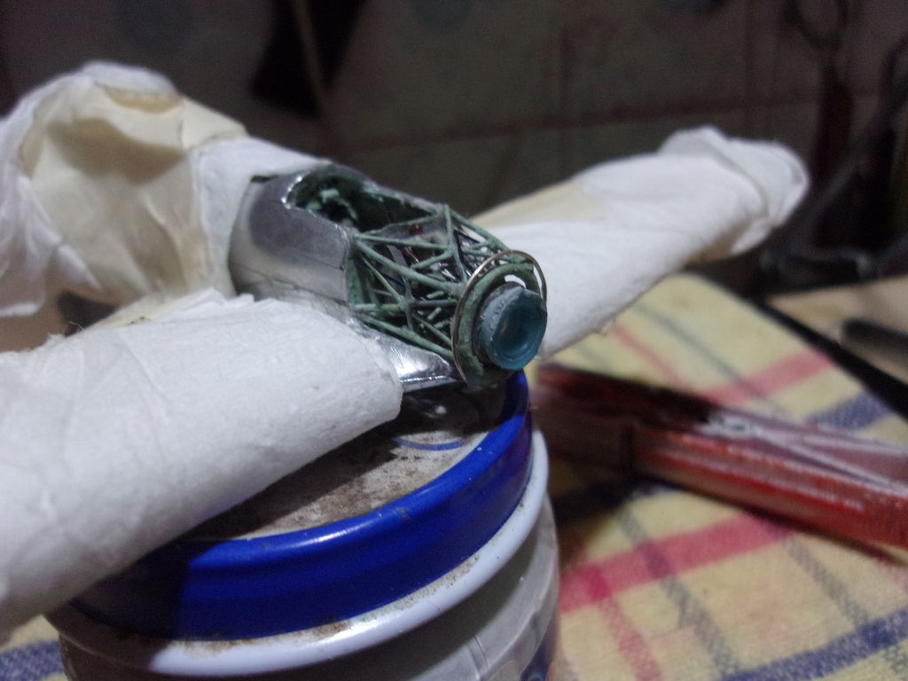

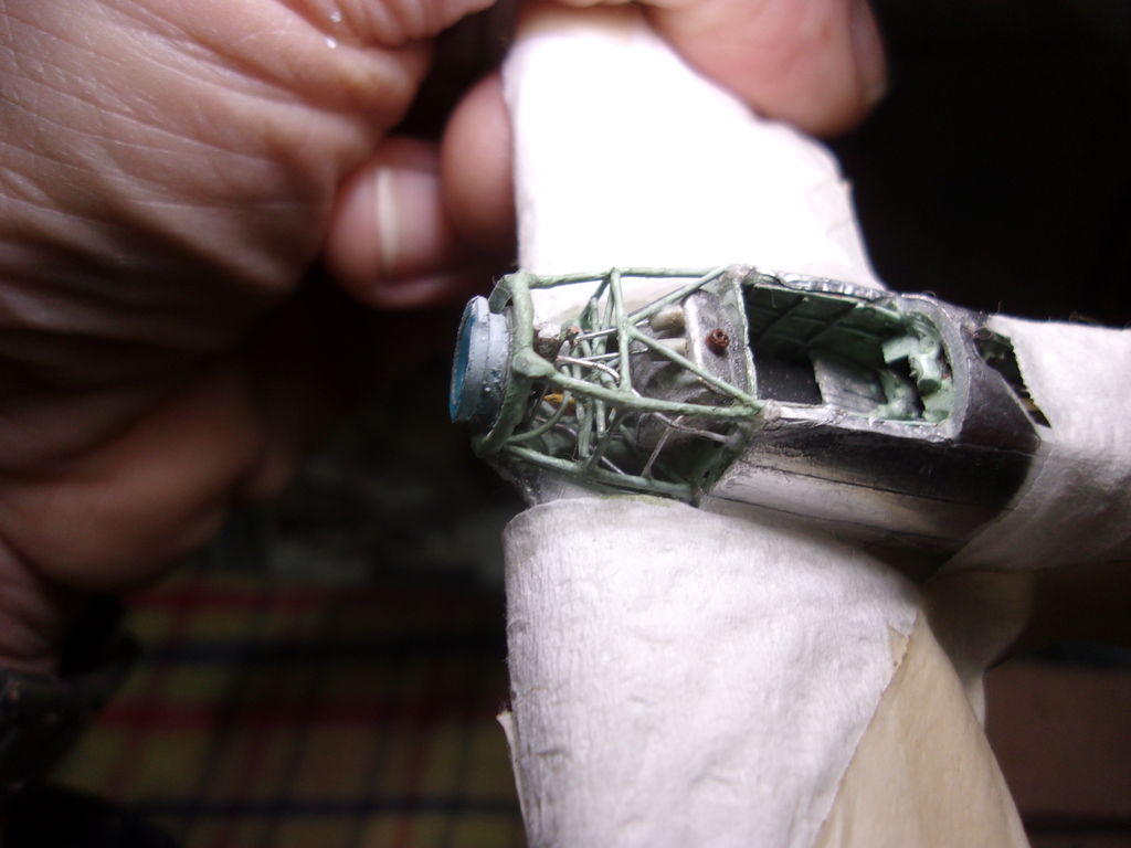

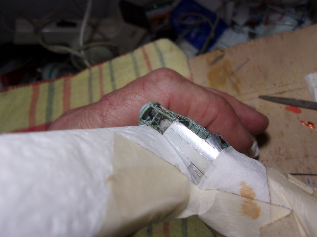

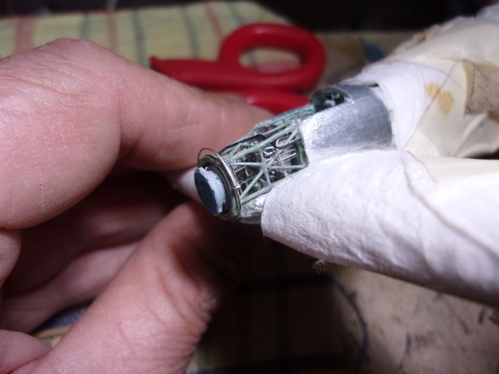

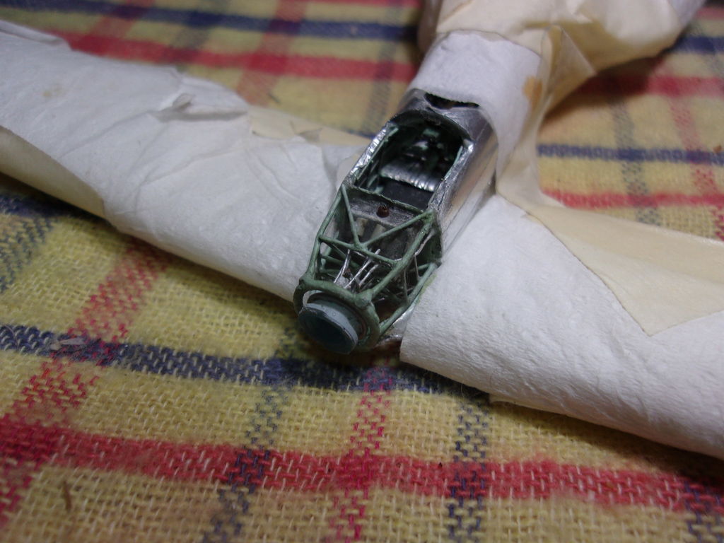

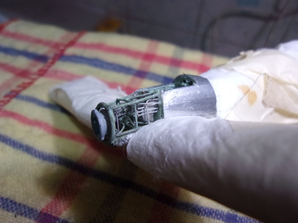

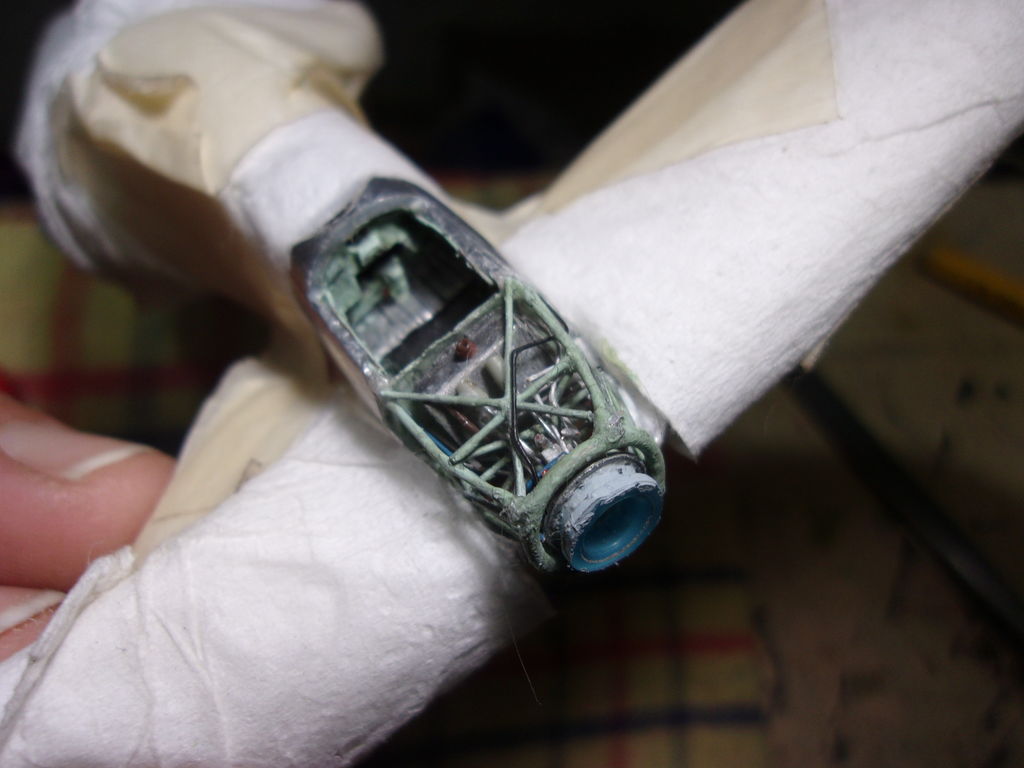

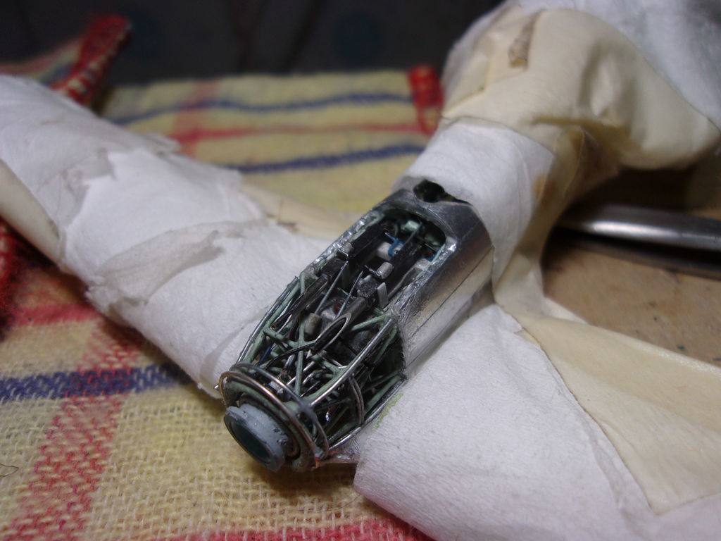

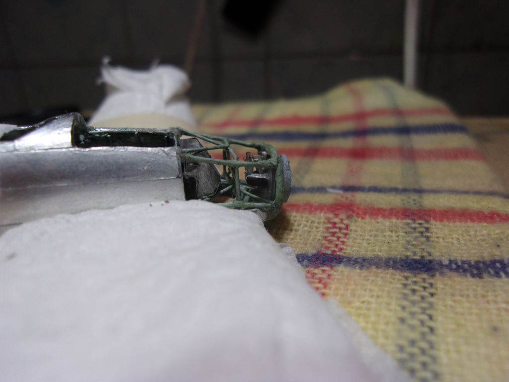

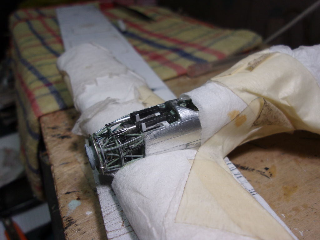

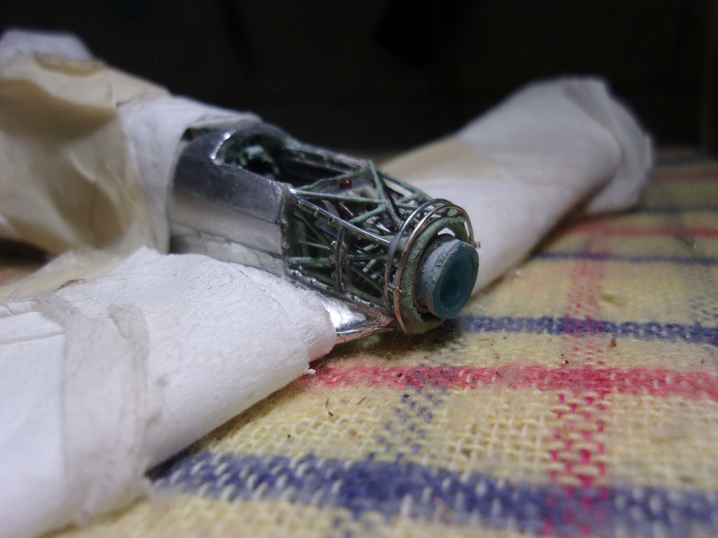

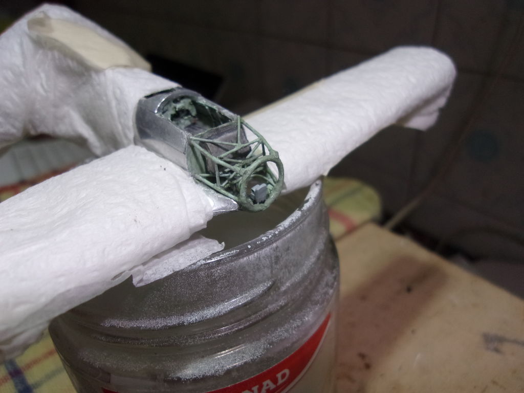

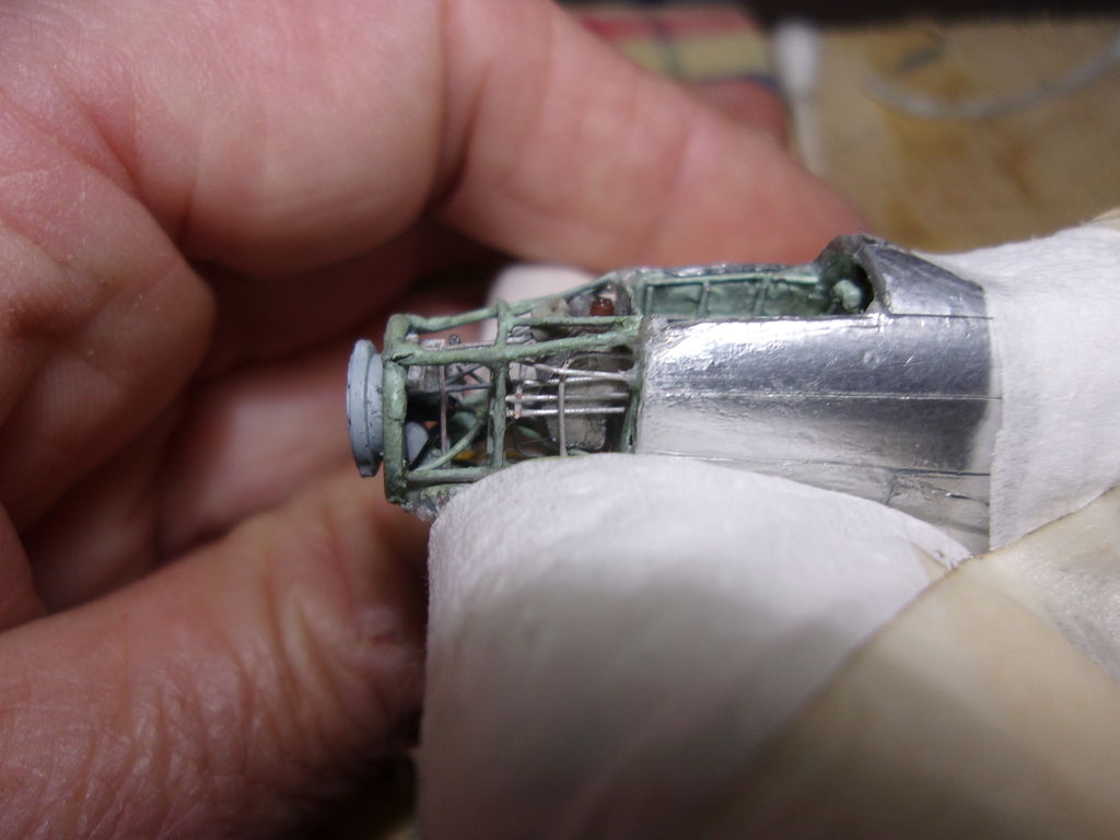

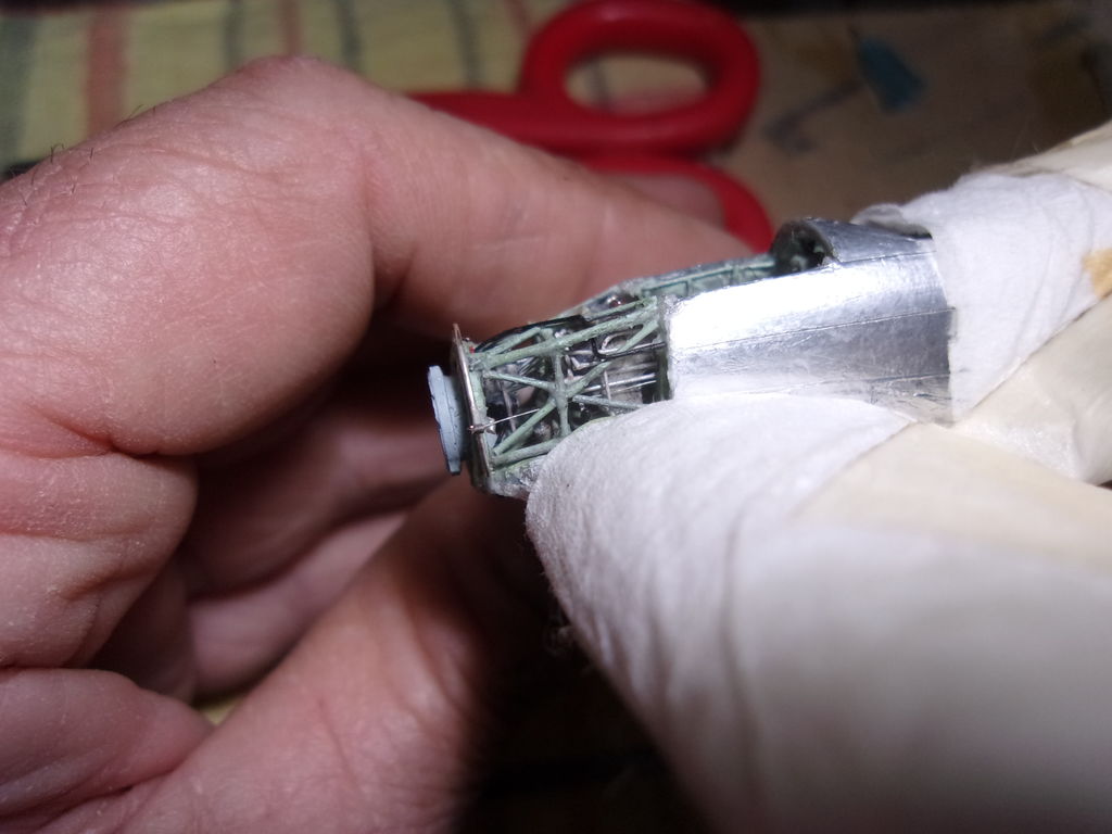

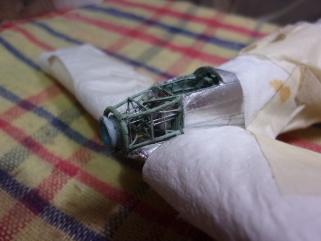

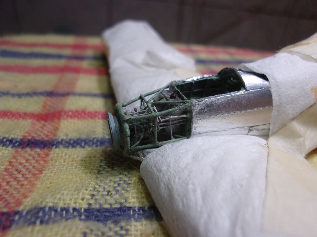

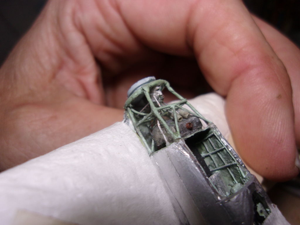

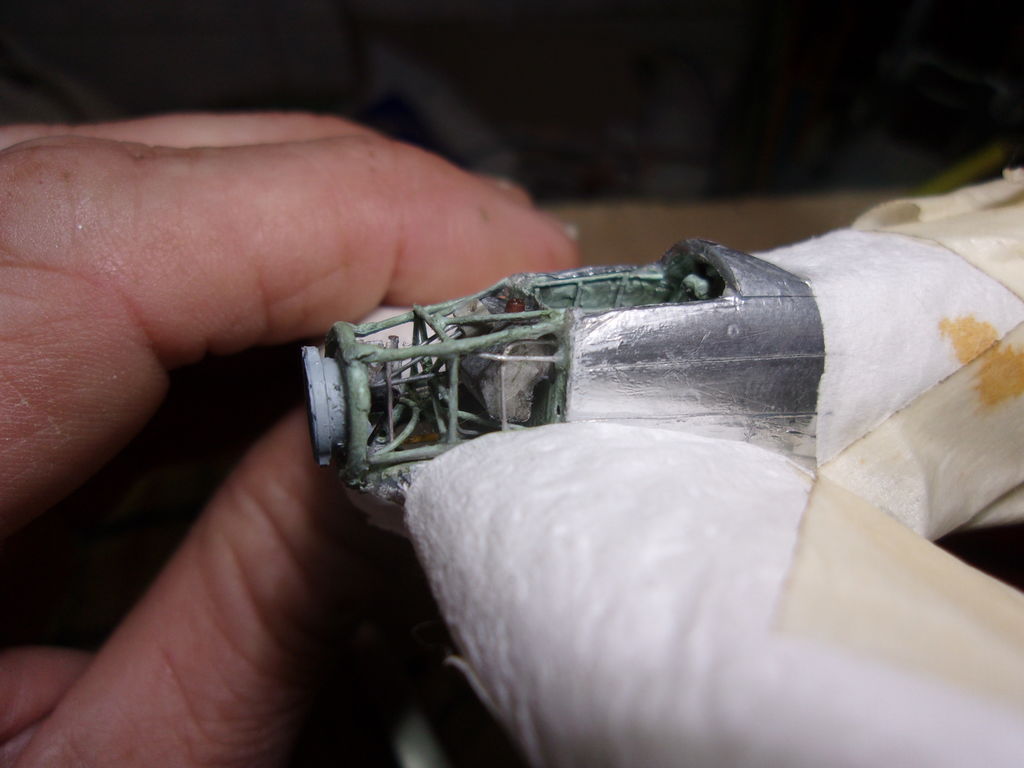

Ciao a tutti , fatto il corpo farfallato ed il compressore dopo di che posizionato in sede
101_7526.JPG [ 72.94 KiB | Osservato 17224 volte ]
101_7527.JPG [ 106.22 KiB | Osservato 17224 volte ]
101_7528.JPG [ 68.15 KiB | Osservato 17224 volte ]
inserito il tubo della benzina
101_7529.JPG [ 84.49 KiB | Osservato 17224 volte ]
con due spezzoni di filo di acciaio a cui ho fissato due manicotti fatti con della guaina de filo elettrico fatta la parte anteriore dei cavi di trasmissione dei sincronizzatori delle mitragliatrici r tali manicotti corrispondono a dei giunti snodati che nella realtà si trovano fissati ai saettoni della parte superiore del castello, mi faranno comodo per fissare la parte finale della trasmissione più avanti infilandola nel foro della guaina
101_7536.JPG [ 82.03 KiB | Osservato 17224 volte ]
101_7541.JPG [ 85.29 KiB | Osservato 17224 volte ]
Gianfranco :D

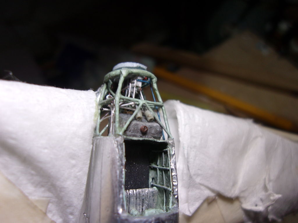

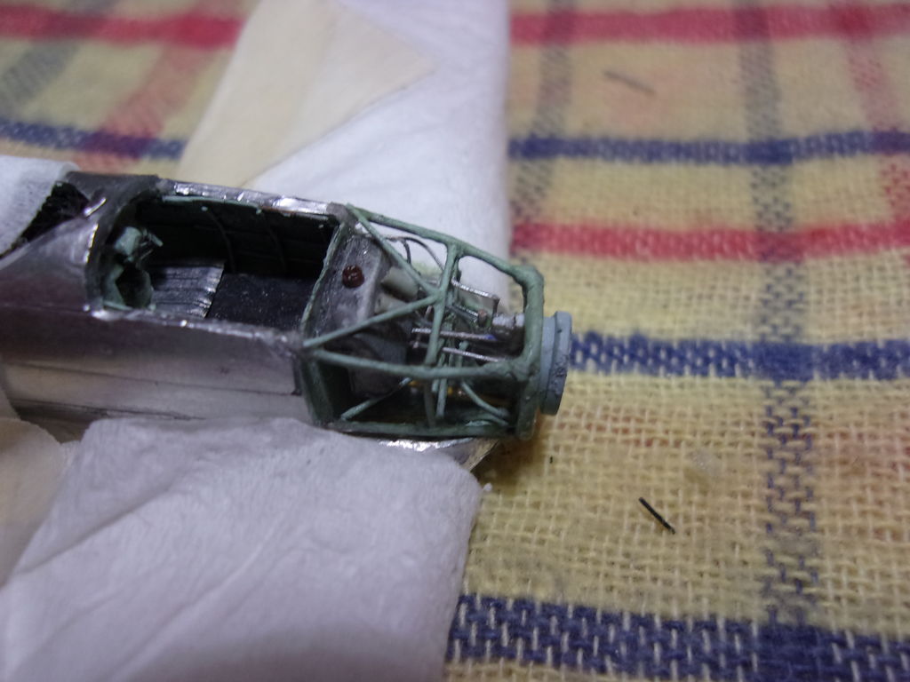

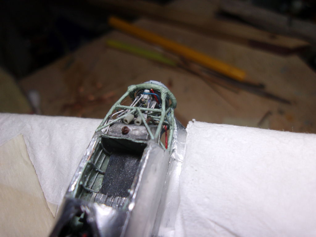

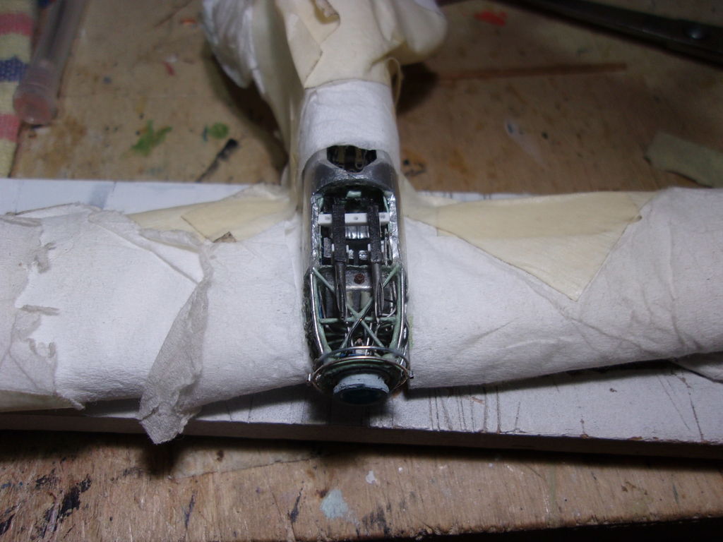

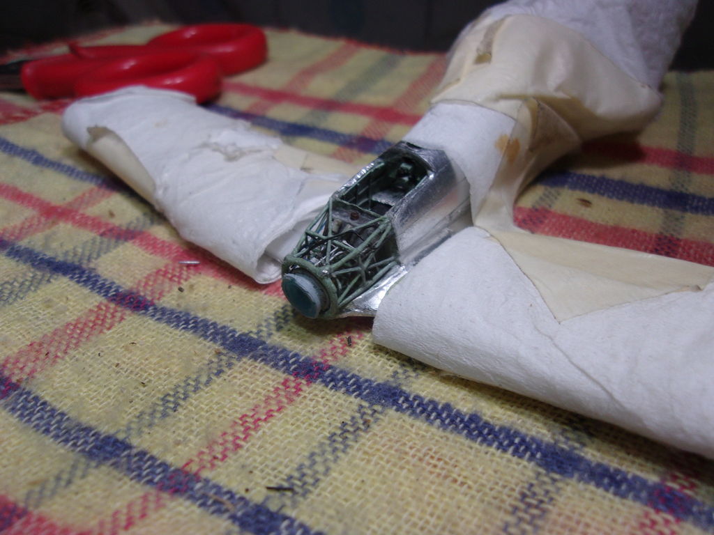

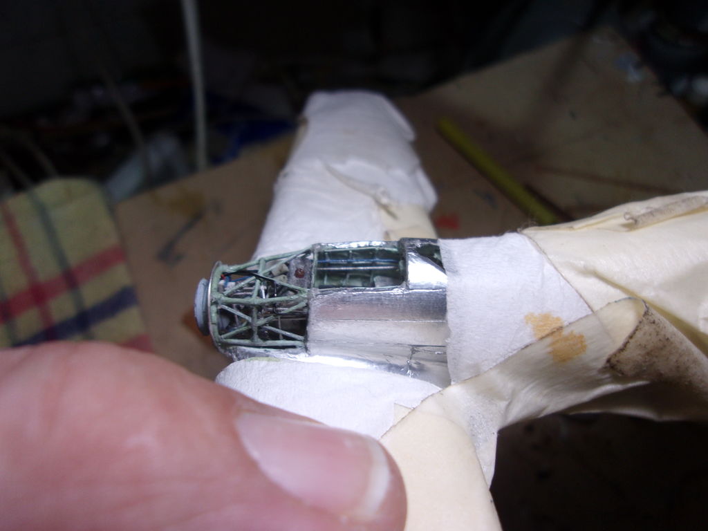

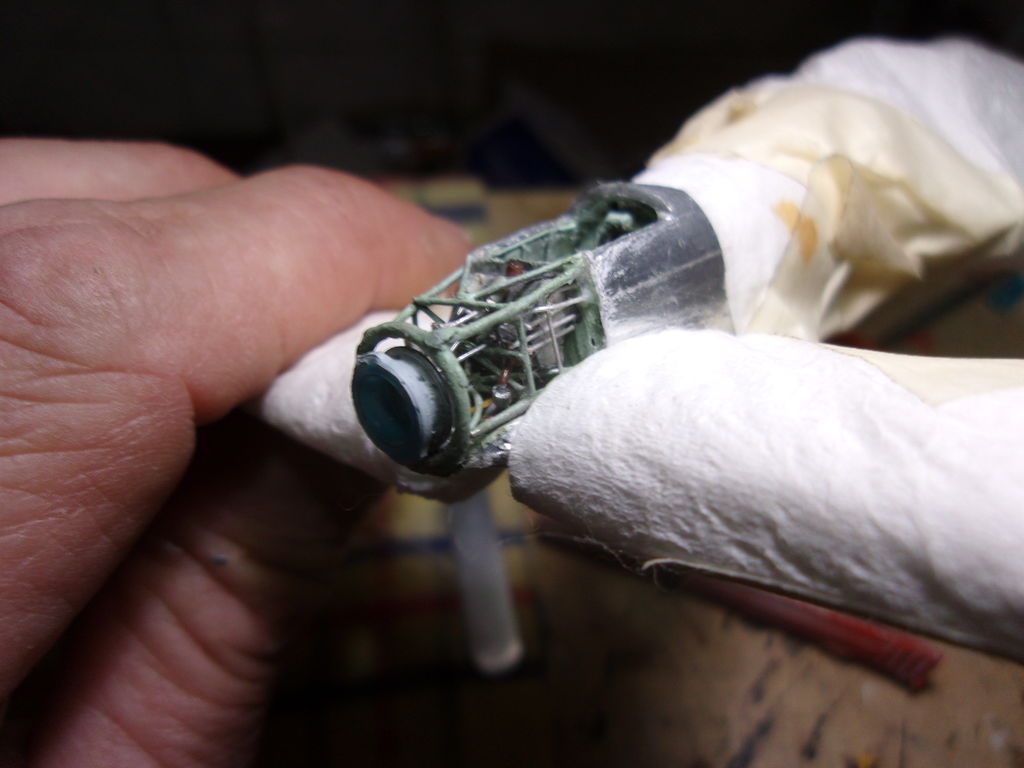

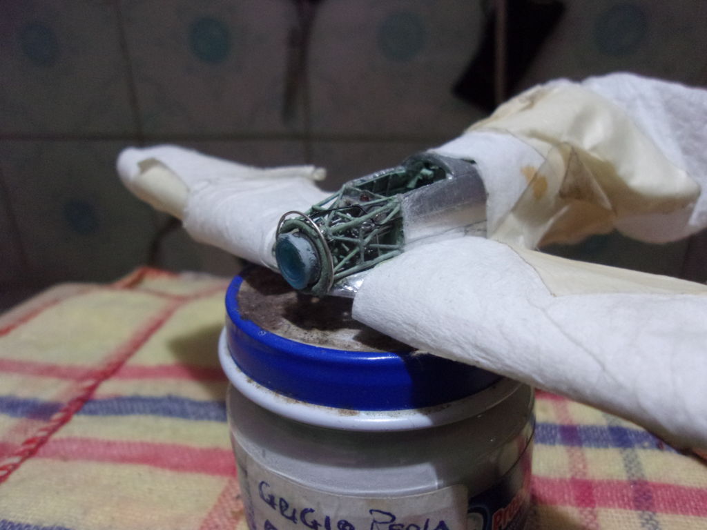

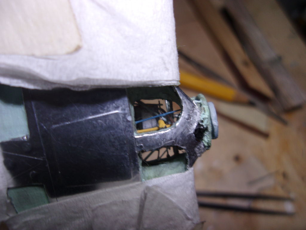

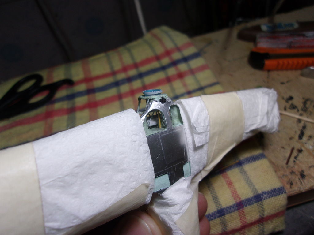

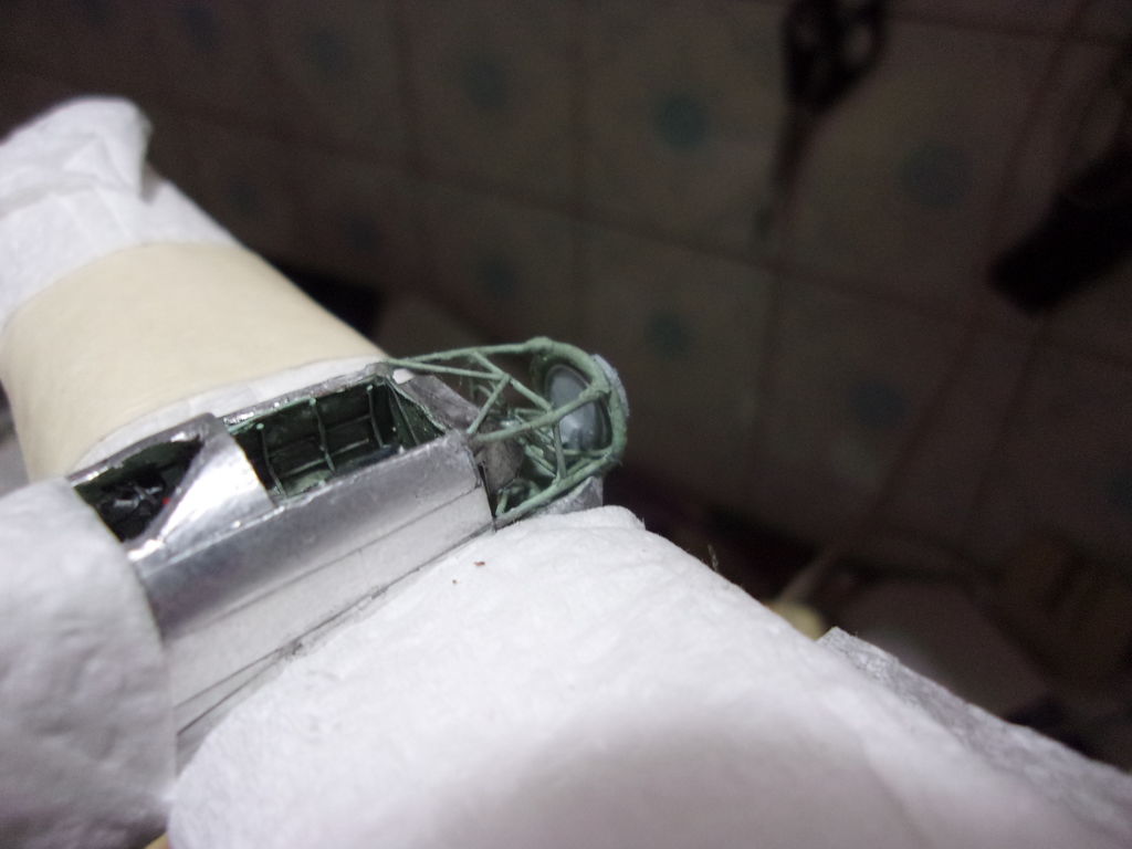

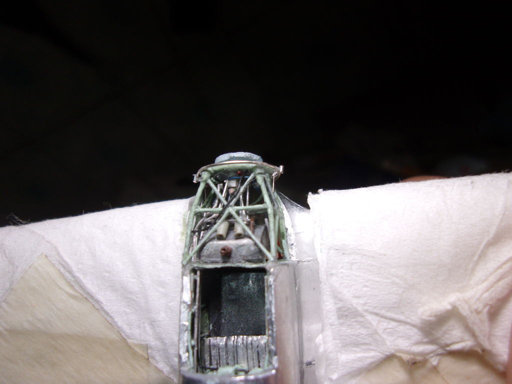

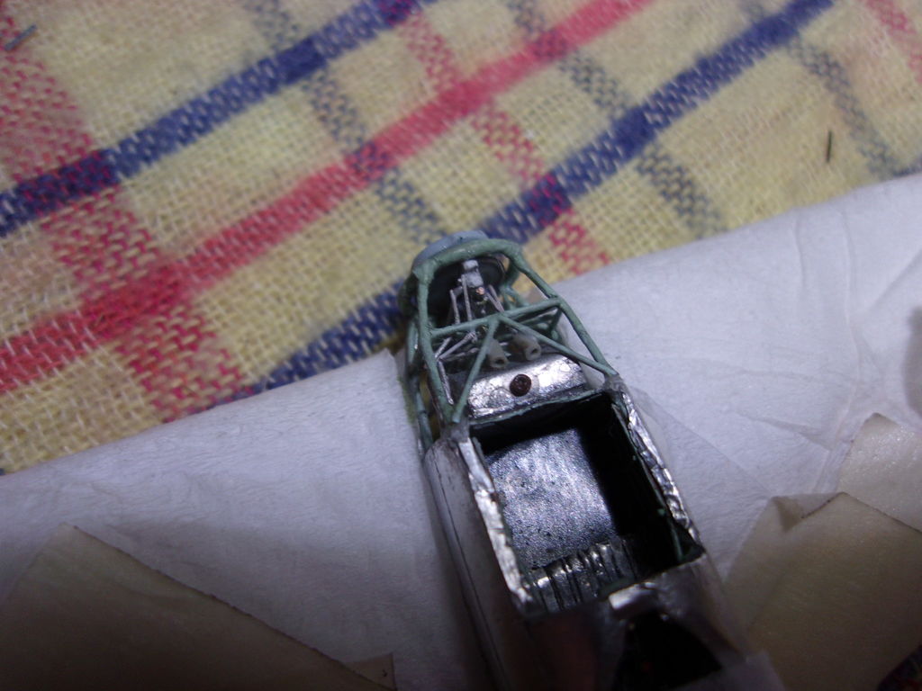

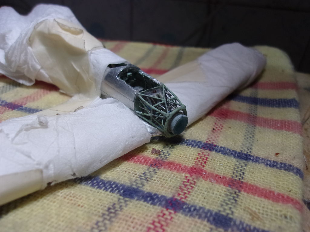

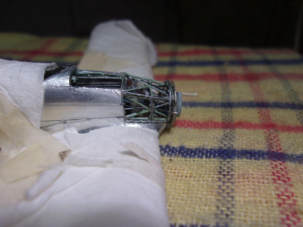

Ciao a tutti avanti col riempimento
101_7553.JPG [ 71.39 KiB | Osservato 17206 volte ]
101_7554.JPG [ 87.28 KiB | Osservato 17206 volte ]
101_7555.JPG [ 53.12 KiB | Osservato 17206 volte ]

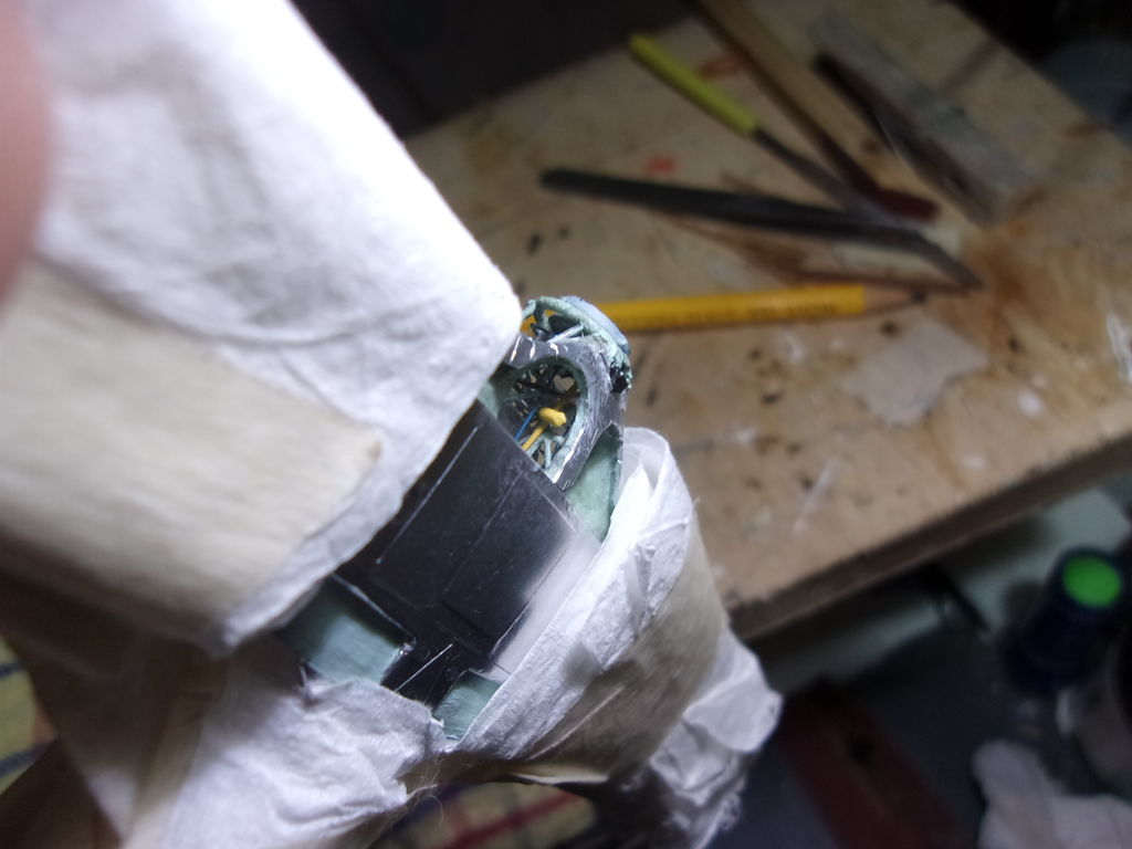

dopo aver studiato sui manuali nomenclatori i punti attacco dei vari comandi ( composti spesso in parte da un comando a trasmissione bowden più aste e giunti snodati) mi sono fatto un programma mentale di montaggio ;
iniziamo dal selettore aria calda /fredda
101_7558.JPG [ 74.57 KiB | Osservato 17206 volte ]
101_7559.JPG [ 68.99 KiB | Osservato 17206 volte ]
101_7561.JPG [ 76.28 KiB | Osservato 17206 volte ]
è poi la volta del comando di arresto motore che come per quello dell aria si trova sulla parete sinistra dell aereo e proviene , insieme all altro dal cockpit finendo ogniuno ad una leva sua situate sopra la consolle dei comando della miscel ,il + 100 e l arricchitore della miscela; tale comando termina nel castello in basso sotto il gruppo di alimentazione all altezza del condotto dell aria
101_7562.JPG [ 71.81 KiB | Osservato 17206 volte ]
101_7563.JPG [ 78.78 KiB | Osservato 17206 volte ]
101_7564.JPG [ 64.5 KiB | Osservato 17206 volte ]
101_7576.JPG [ 78.07 KiB | Osservato 17206 volte ]
Gianfranco :D

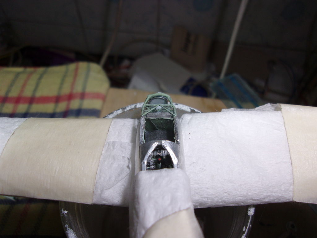

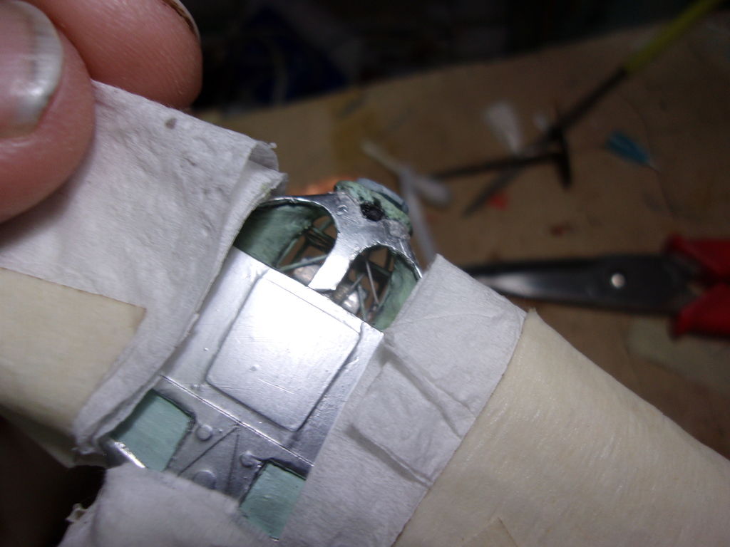

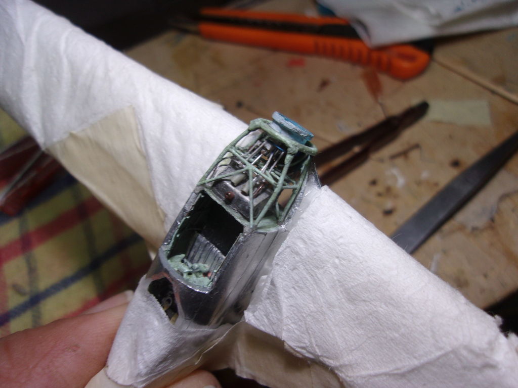

Ciao a tutti, cominciamo i comando di potenza motore ;
il +100 che si trova nel cockpit sulla sinistra nella consolle con le altre due leve della miscela e dell arricchitore della miscela
inizio da questo perchè procederò dal più basso a salire per comodità di costruzione, infatti tale comando parte dal basso( circa metà fusoliera) e termina sulla parte destra del gruppo alimentazione
101_7584.JPG [ 73.7 KiB | Osservato 17190 volte ]
101_7587.JPG [ 97.81 KiB | Osservato 17190 volte ]
101_7589.JPG [ 127.39 KiB | Osservato 17190 volte ]
Gianfranco :D

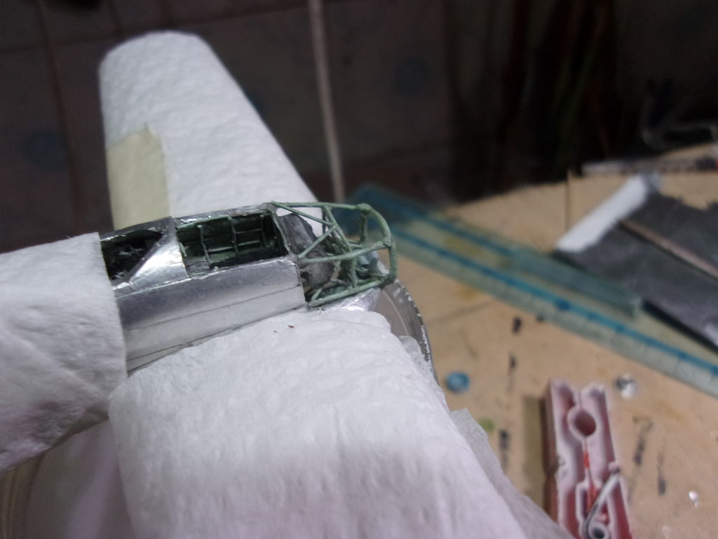

 Oggetto del messaggio: Re: Macchi C 200 MM 336
MessaggioInviato: venerdì 26 aprile 2019, 20:10
Messaggi: 1037

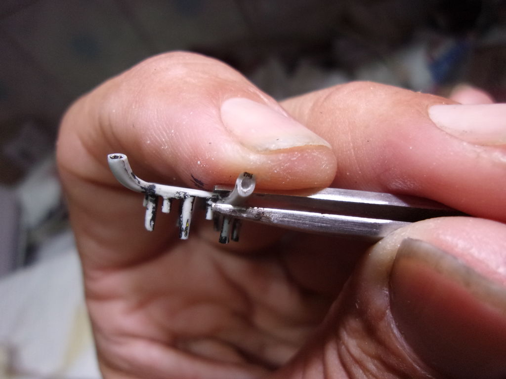

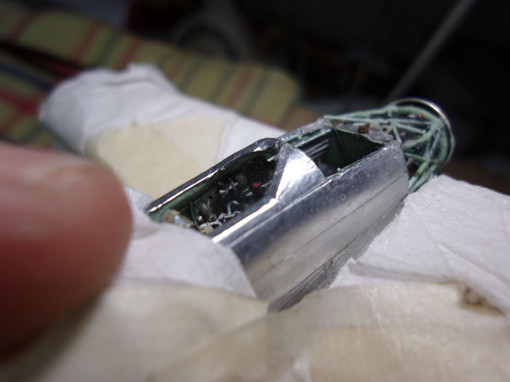

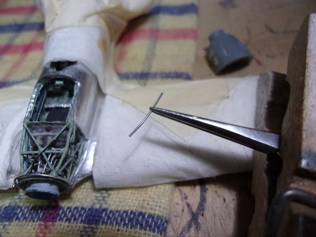

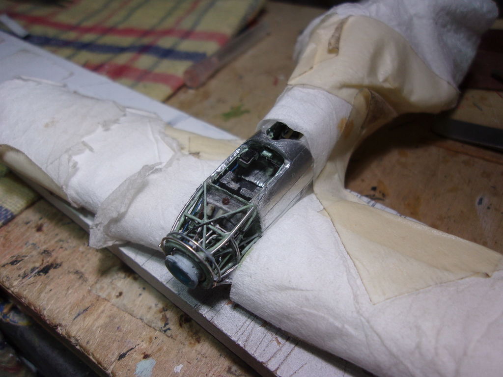

Ciao a tutti , circuito aria compressa per l accensione; messo il tubo che proviene dal serbatoio montato dietro il seggiolino
101_7617.JPG [ 70.59 KiB | Osservato 17031 volte ]
l altro tubo che proviene dal cockpit per il comando di accensione lo metto dopo , messo invece il tubo che parte dal compressore Zenith passa per il bombolino di accumulo e va ricaricare il serbatoio principale , infatti in volo il serbatoio veniva caricato dal compressorino Zenith mentre a terra questo avveniva dal compressore Garelli situato dietro il seggiolino del pilota
101_7620.JPG [ 79.28 KiB | Osservato 17031 volte ]
101_7624.JPG [ 74.31 KiB | Osservato 17031 volte ]
101_7621.JPG [ 94.8 KiB | Osservato 17031 volte ]
aggiuinto anche parte del tubo di ritorno dell olio , la parte a monte di questo è formata dall unione dei due tubi ( uno a destra e uno a sinistra)che escono dal radiatore anulare anteriore
101_7627.JPG [ 78.13 KiB | Osservato 17031 volte ]
101_7626.JPG [ 60.5 KiB | Osservato 17031 volte ]

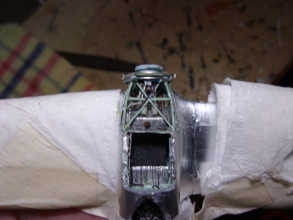

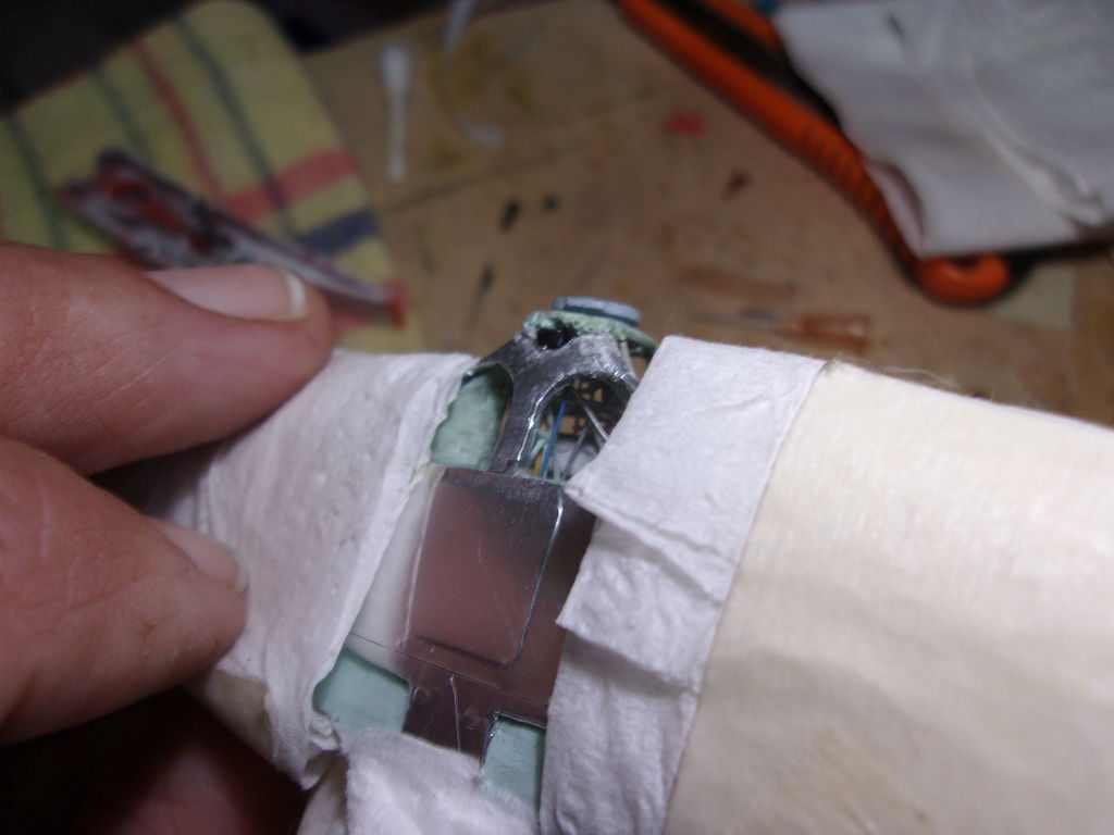

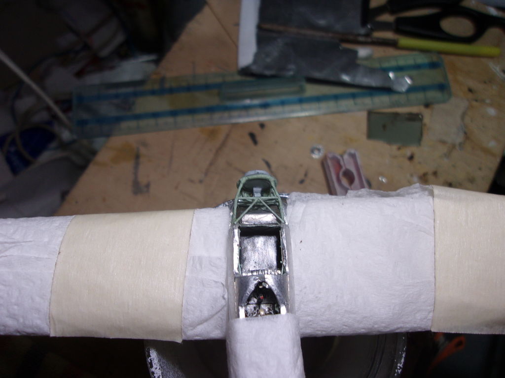

Ciao a tutti, fatti i comandi a distanza del rubinetto della benzina ( quelle leve sotto il tubo dell aria compressa) messo anche tale tubo dell aria compressa proveniente dal comando di accensione dal cockpit, e anche le tubazioni dell antincendio ( in rosso) che terminavano con un collarino intorno al carburatore in basso e in due tubazioni dietro la stella del motore
101_7633.JPG [ 74.98 KiB | Osservato 16935 volte ]
101_7635.JPG [ 72.87 KiB | Osservato 16935 volte ]
101_7637.JPG [ 67.17 KiB | Osservato 16935 volte ]
101_7638.JPG [ 72.26 KiB | Osservato 16935 volte ]
101_7640.JPG [ 57.49 KiB | Osservato 16935 volte ]
101_7641.JPG [ 73.11 KiB | Osservato 16935 volte ]
aggiunti saettoni mancanti del castello otore e applicato il rinvio del contagiri del motore
101_7642.JPG [ 73.08 KiB | Osservato 16935 volte ]
101_7643.JPG [ 75.2 KiB | Osservato 16935 volte ]
101_7648.JPG [ 121.68 KiB | Osservato 16935 volte ]
101_7649.JPG [ 98.44 KiB | Osservato 16935 volte ]
ho omesso i comandi per la variazione del passo dell elica , questo perchè il 336 come gli altri primi 24 esemplari ne erano sprovvisti dato che montavano un elica Fiat che aveva il passo variabile automatico grazie ad un sistema oleopneumatico a bilanceri
Gianfranco :D

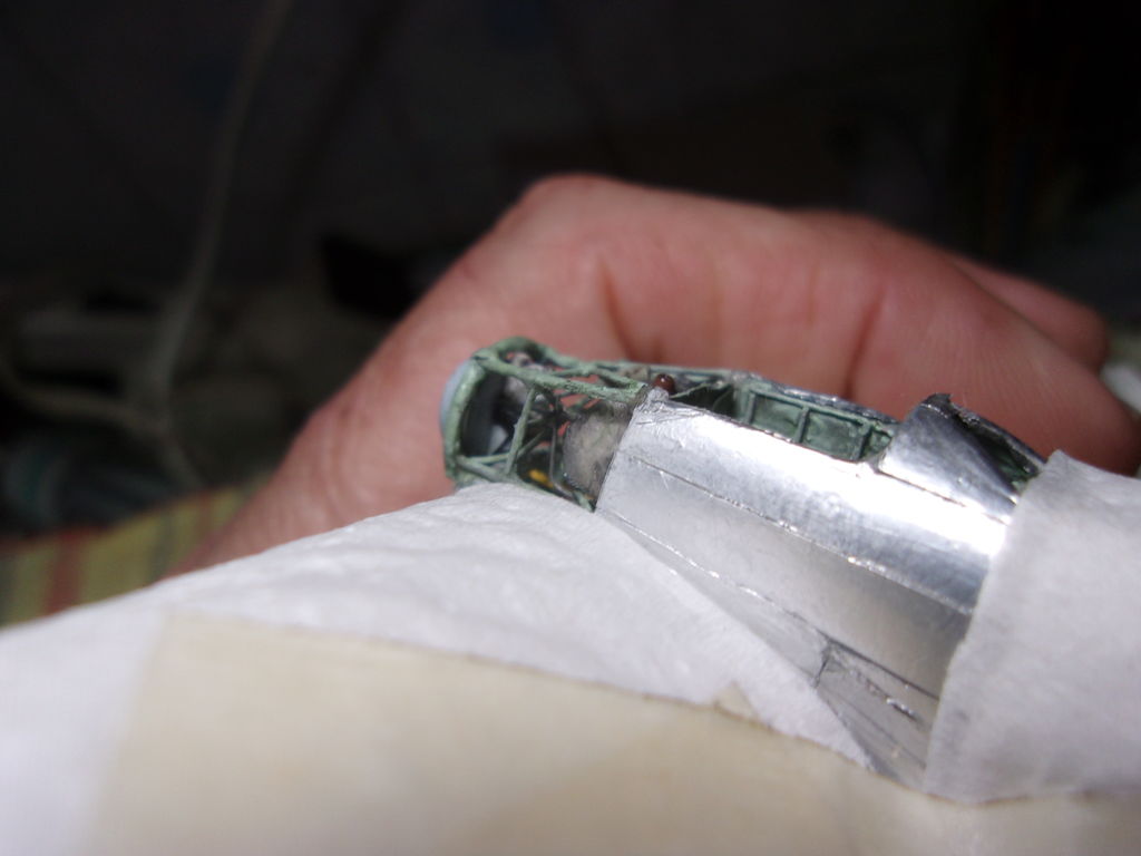

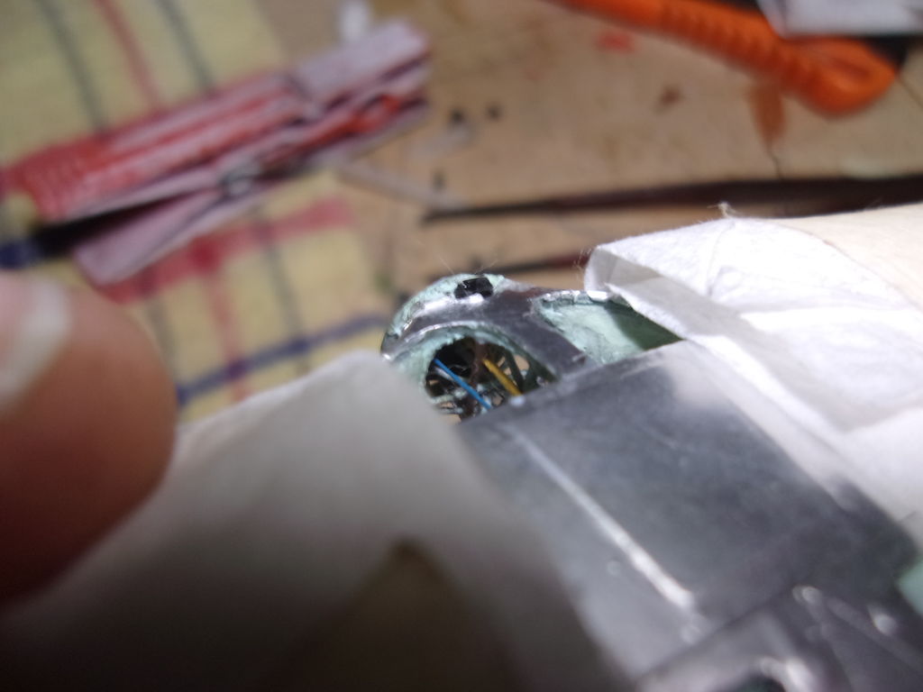

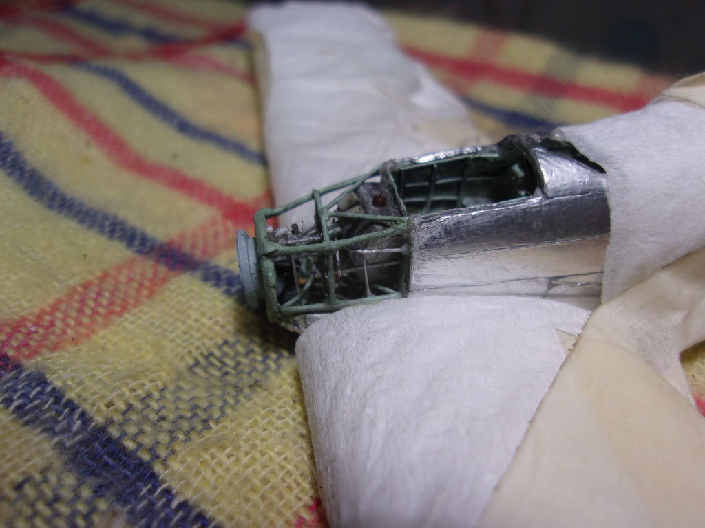

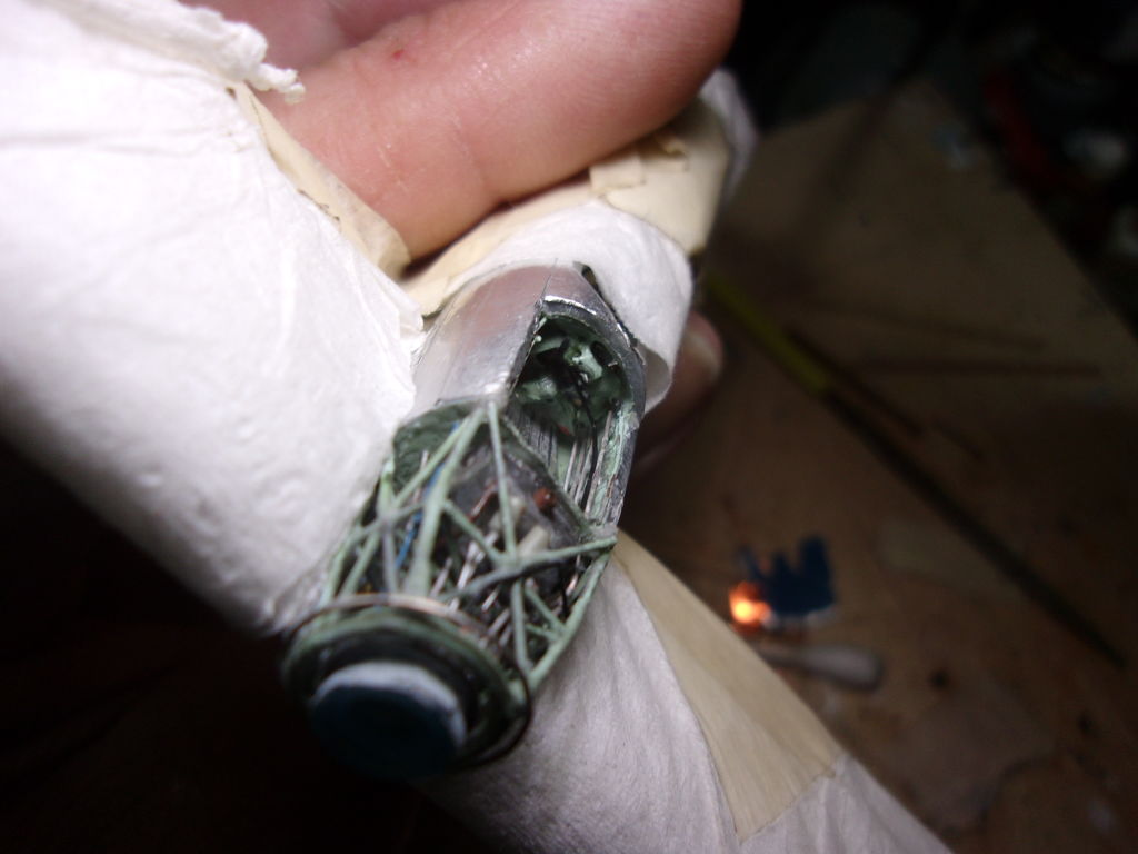

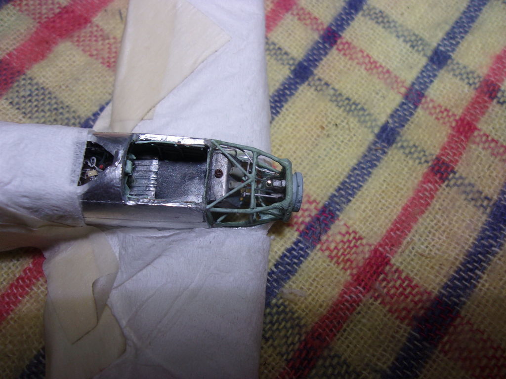

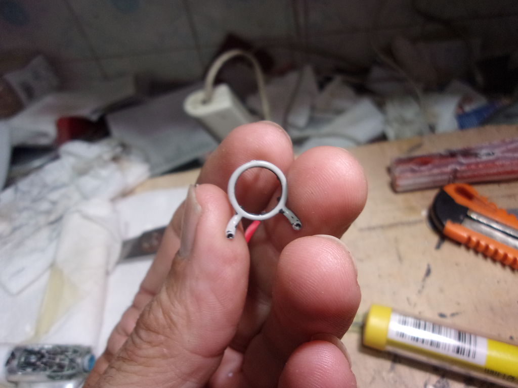

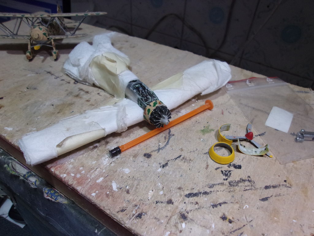

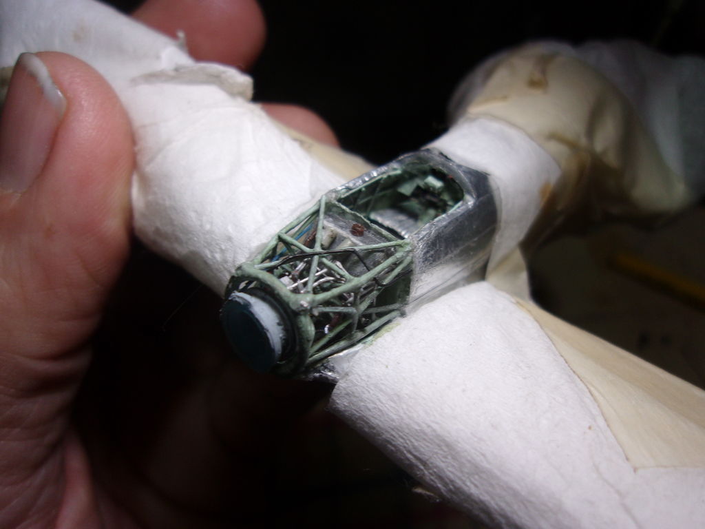

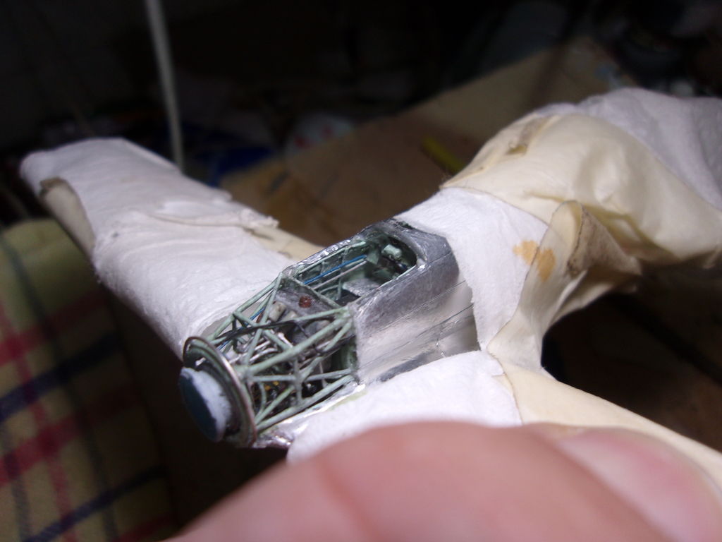

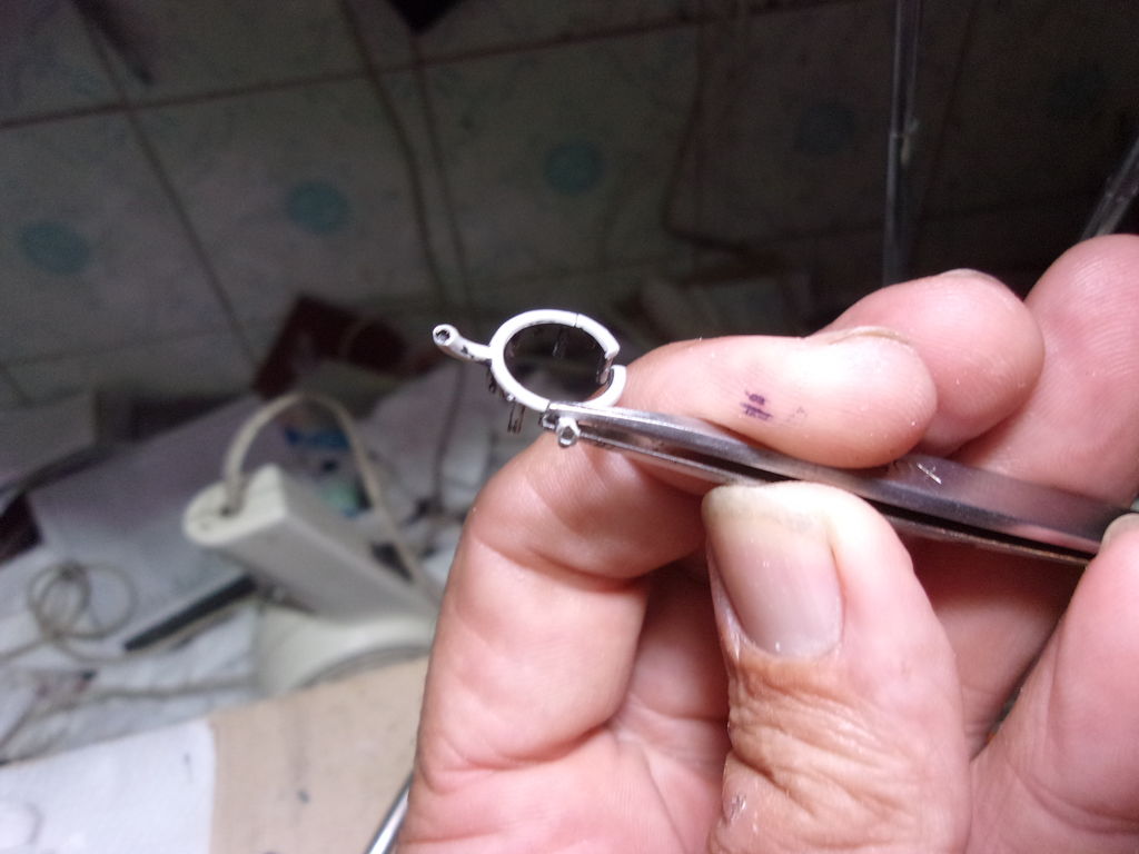

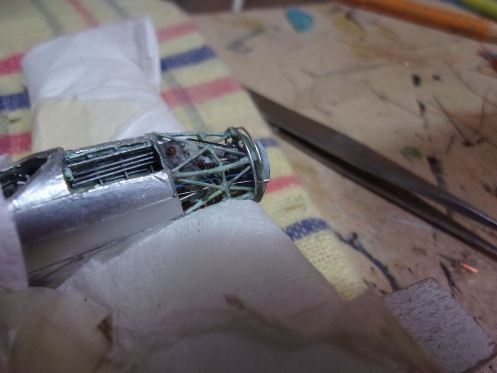

Ciao a tutti continuo con l aggiornamento dei lavori già fatti
Anello mobile per l apertura delle alette parzializzatrici della cappottatura motore
101_7657.JPG [ 100.71 KiB | Osservato 16741 volte ]
101_7658.JPG [ 92.49 KiB | Osservato 16741 volte ]
101_7659.JPG [ 86.78 KiB | Osservato 16741 volte ]
101_7660.JPG [ 77.61 KiB | Osservato 16741 volte ]
mancano ancora le due puleggette a cui sono attaccati i cavi per il comando del movimento che fa ruotare il cerchio ( in realtà non è un cerchio chiuso ma aperto in basso ) e le biellette che sono collegate ai flabelli mobili si farà dopo...

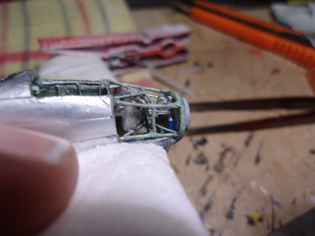

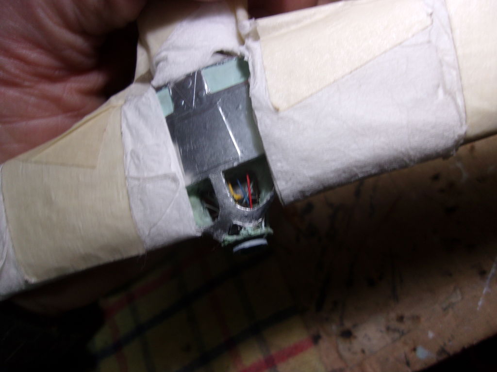

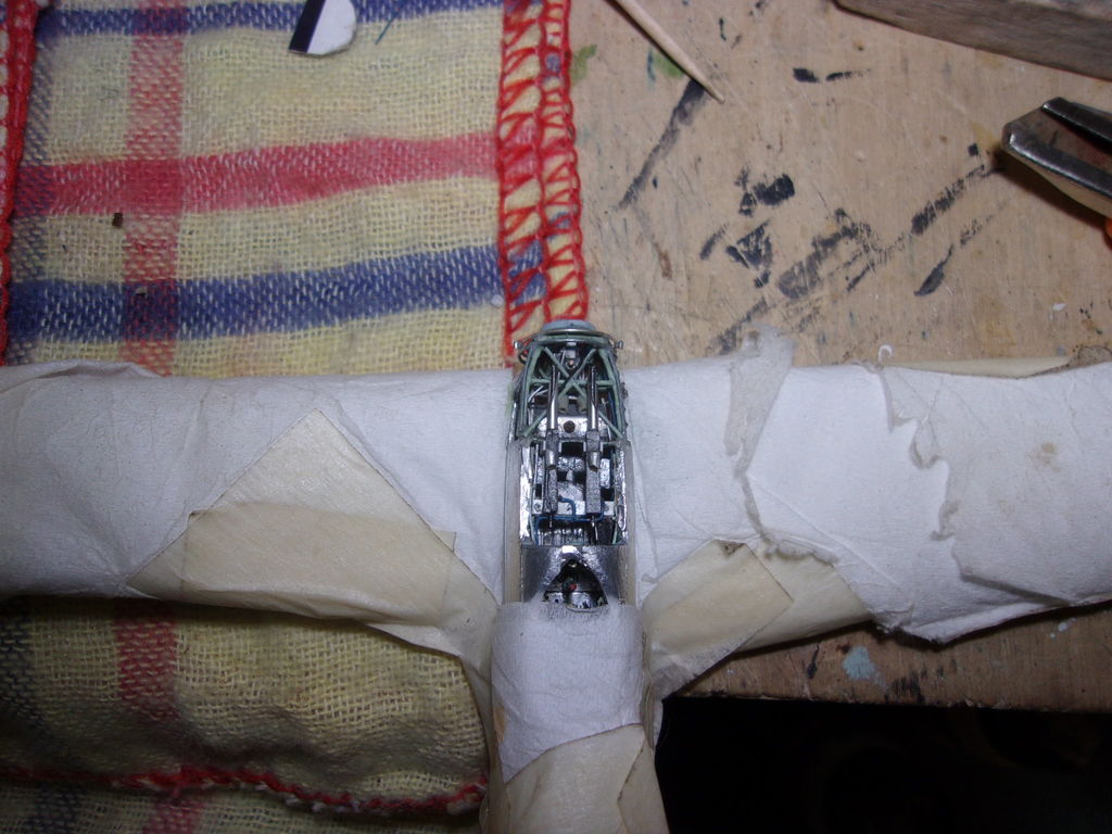

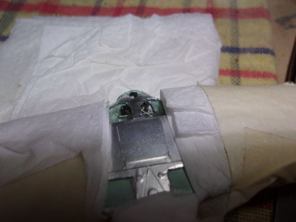

nel vano mitragliatrici cominciato a riportare il prolungamento dei comandi verso il cockpit ; sulla destra il comando del rubinetto benzina e tubo aria accensione
101_7662.JPG [ 68.51 KiB | Osservato 16741 volte ]
101_7663.JPG [ 71.37 KiB | Osservato 16741 volte ]
sulla sinistra troviamo i comandi motore fatti arrivare fin sotto le leve all interno del cock pit ,mentre il rinvio del contagiri finisce dietro il cruscotto
101_7664.JPG [ 64.3 KiB | Osservato 16741 volte ]
101_7665.JPG [ 68.06 KiB | Osservato 16741 volte ]
101_7669.JPG [ 66.63 KiB | Osservato 16741 volte ]
101_7670.JPG [ 56.27 KiB | Osservato 16741 volte ]
Gianfranco :D

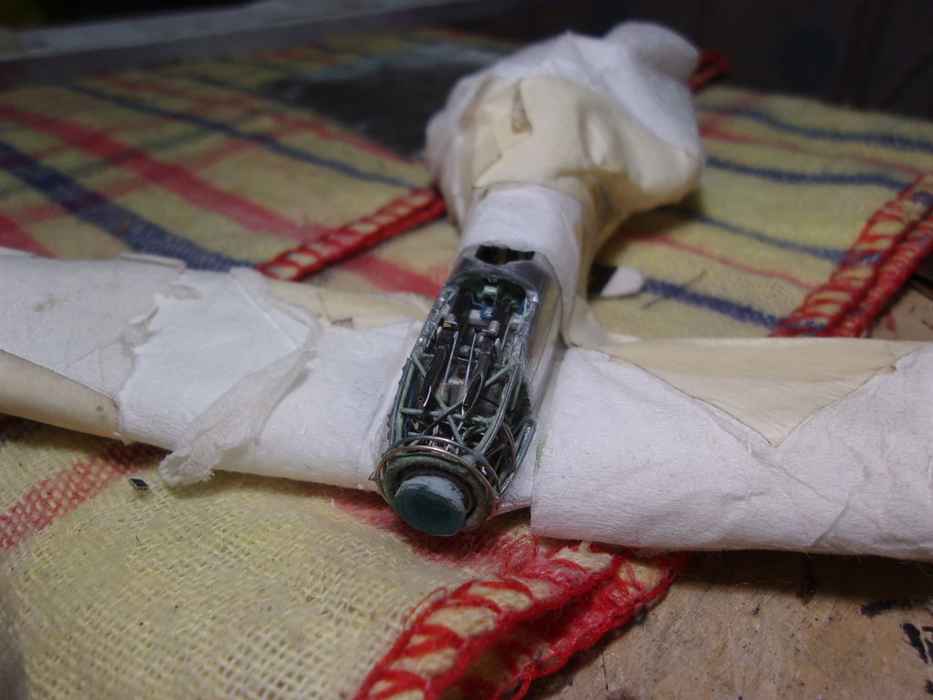

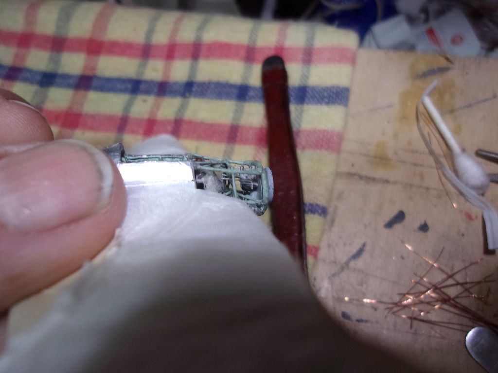

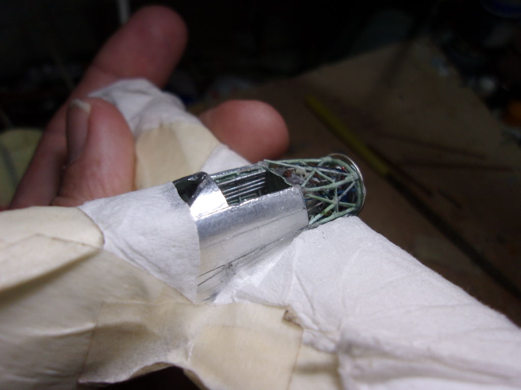

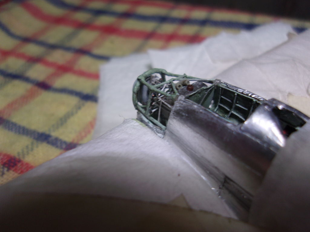

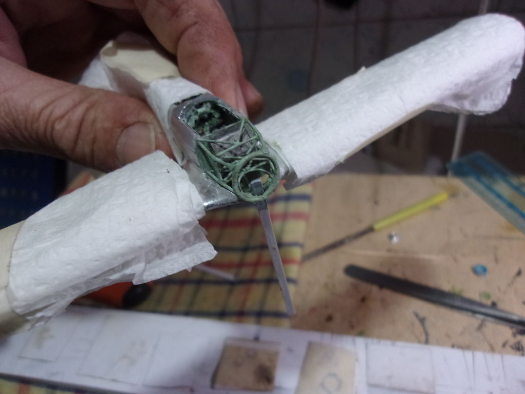

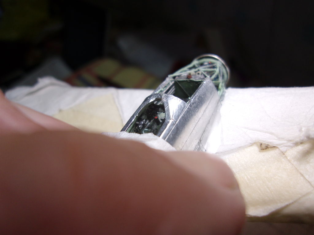

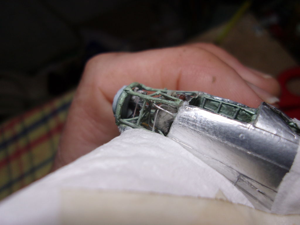

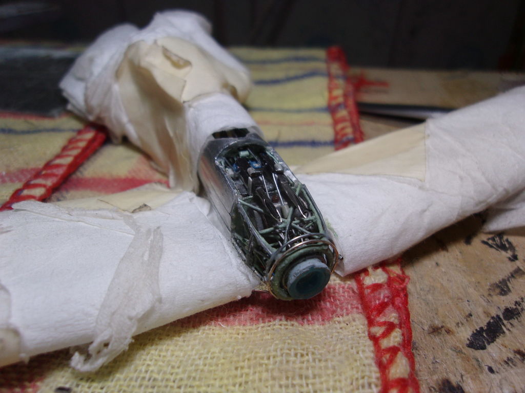

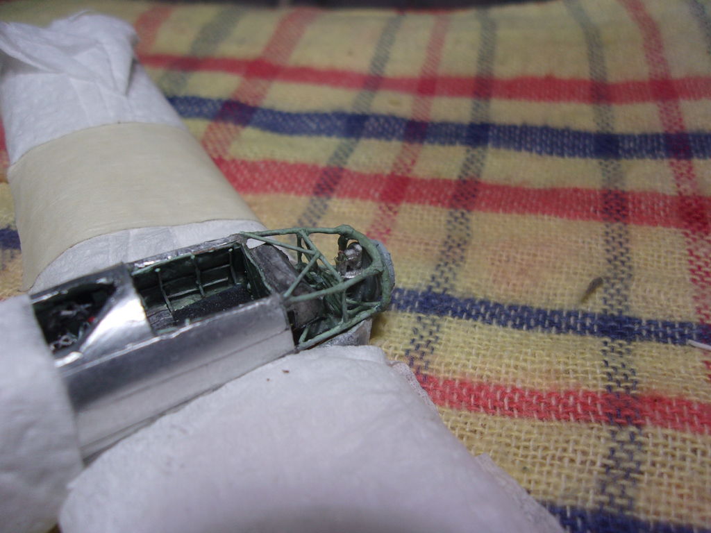

Ciao a tutti, ancora avanti;
posizionate le puleggette e i cavi per il movimento del cerchio
101_7675.JPG [ 80.75 KiB | Osservato 16638 volte ]
101_7676.JPG [ 75.58 KiB | Osservato 16638 volte ]
101_7678.JPG [ 71.18 KiB | Osservato 16638 volte ]

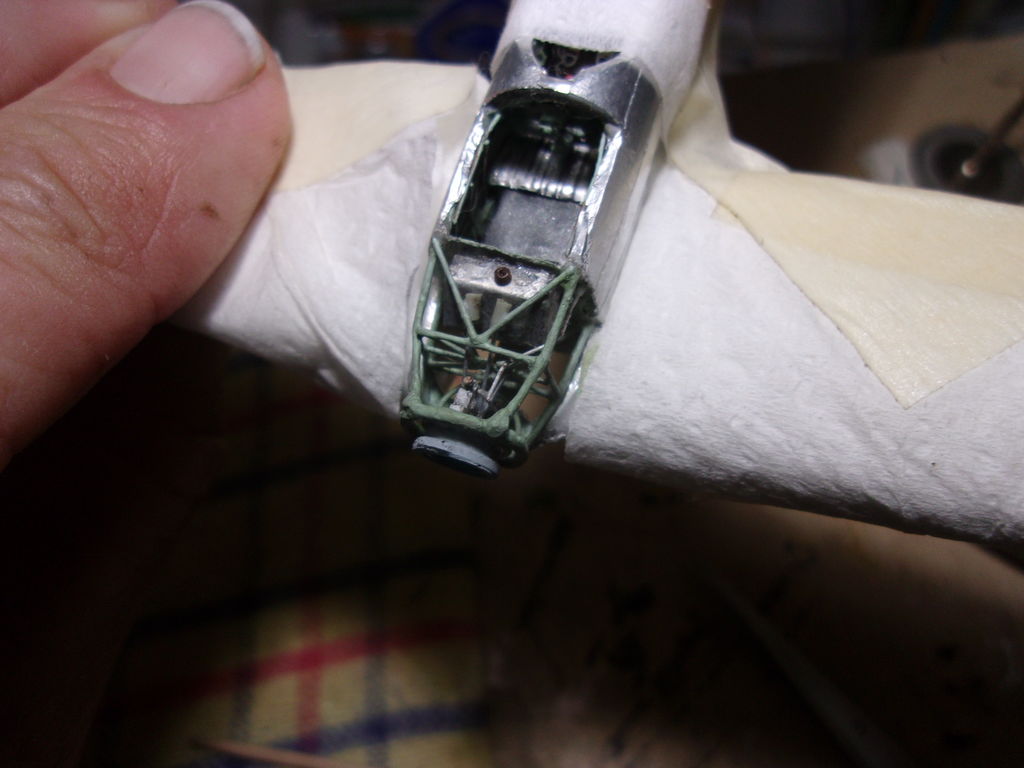

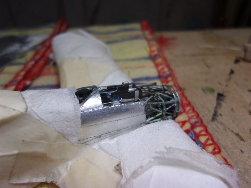

iniziata la struttura per i pannelli smontabili per la manutenzione ordinaria, parte bassa:
101_7679.JPG [ 95.52 KiB | Osservato 16638 volte ]
101_7681.JPG [ 61.81 KiB | Osservato 16638 volte ]
prima centina,posta subito dopo il cerchio per i flabelli
101_7682.JPG [ 80.18 KiB | Osservato 16638 volte ]
101_7684.JPG [ 80.46 KiB | Osservato 16638 volte ]
101_7687.JPG [ 74.29 KiB | Osservato 16638 volte ]
fatta la centina centrale che era sdoppiata , con delle micro gocce di vinavil fatte le sedi dei rivetti per il fissaggio dei pannelli
101_7690.JPG [ 91.48 KiB | Osservato 16638 volte ]
101_7692.JPG [ 92.09 KiB | Osservato 16638 volte ]
Gianfranco :D

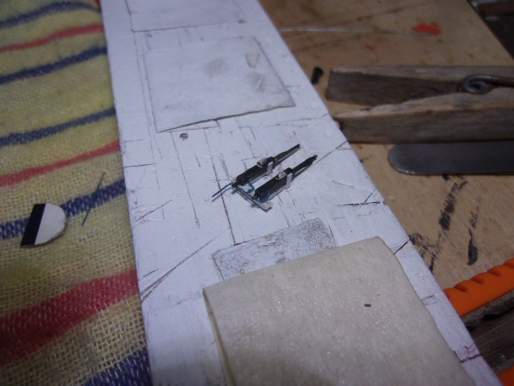

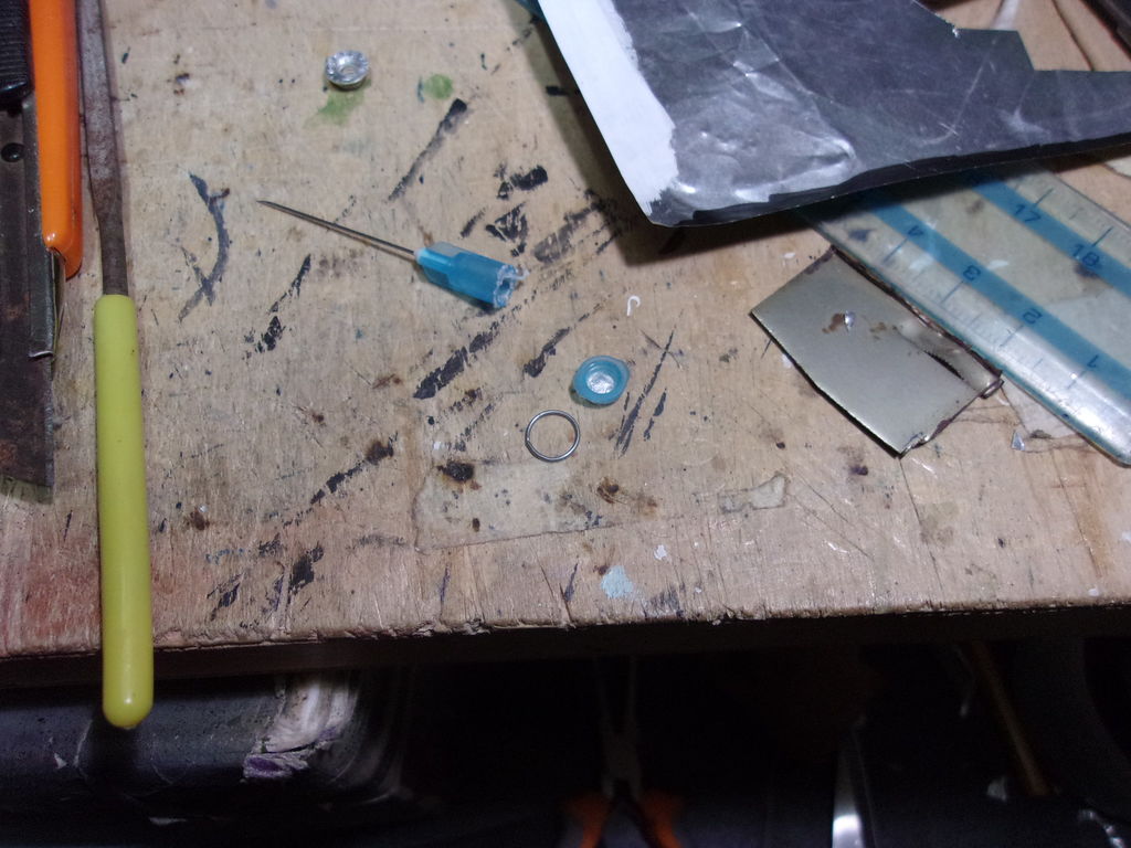

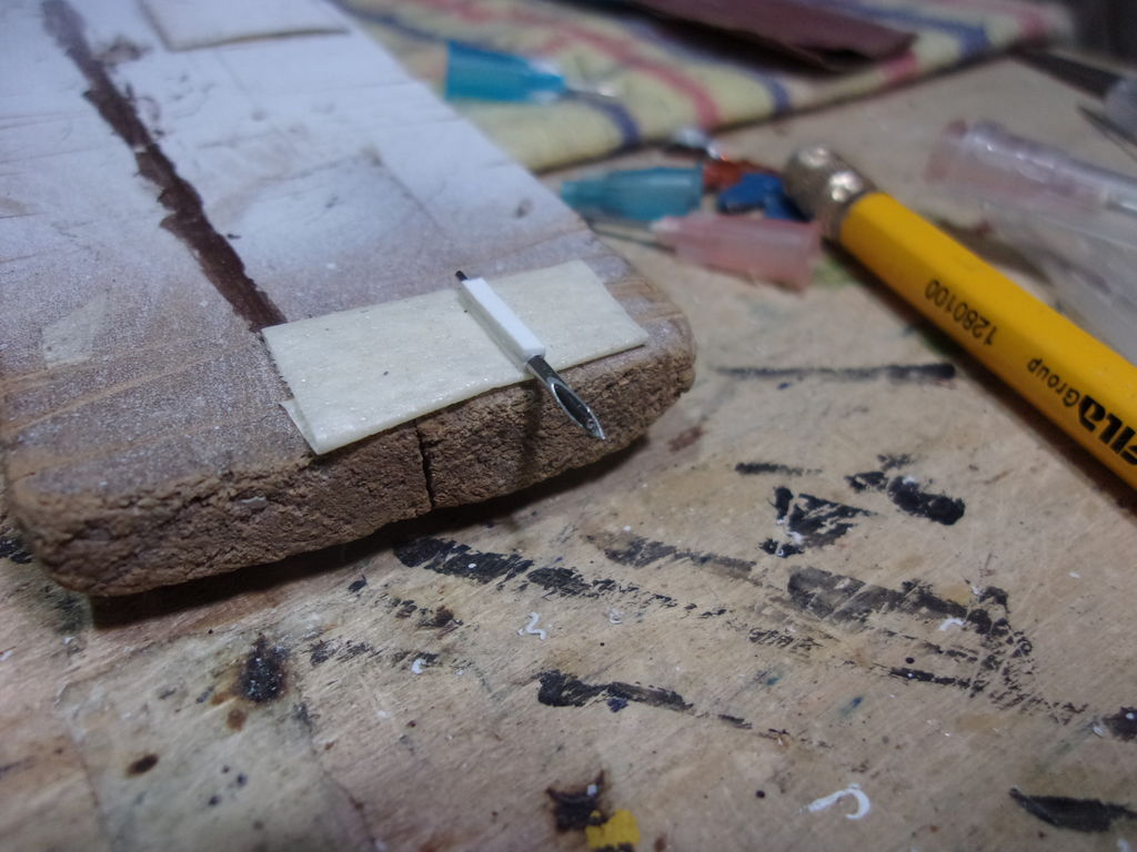

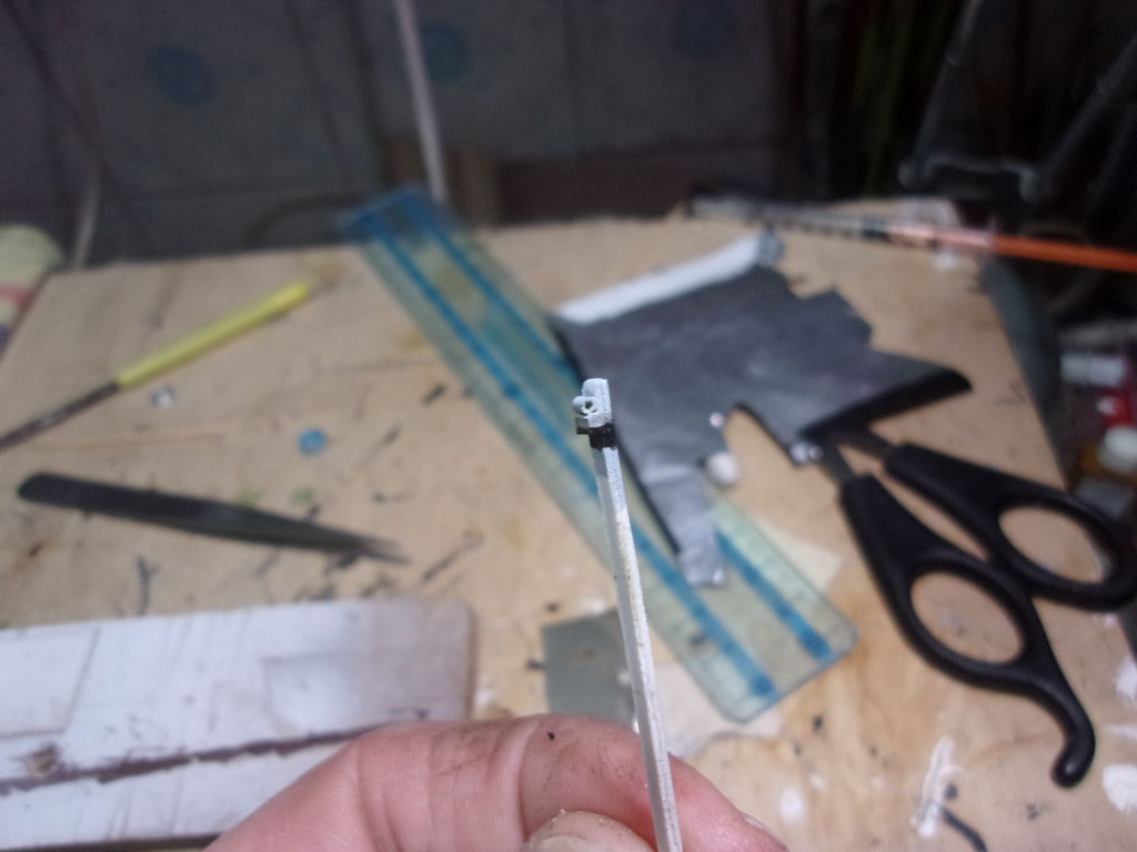

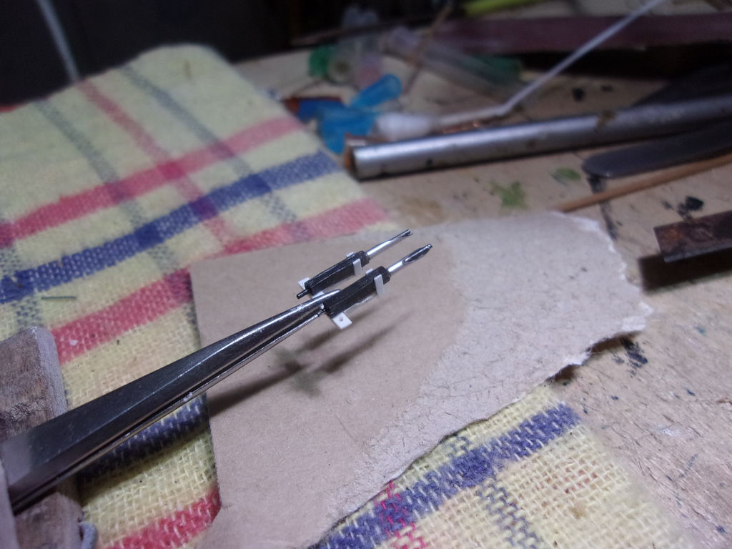

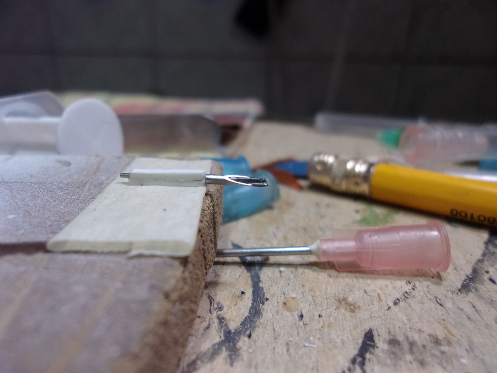

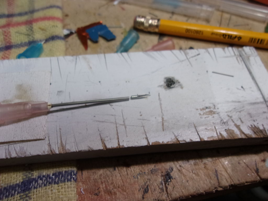

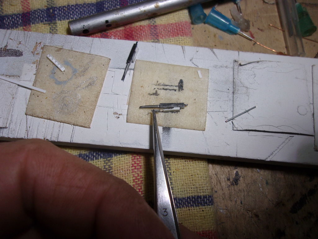

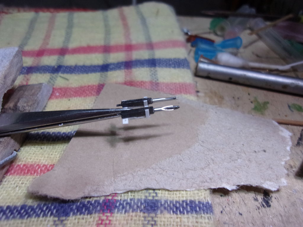

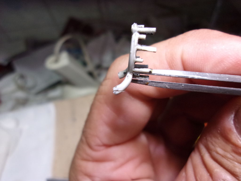

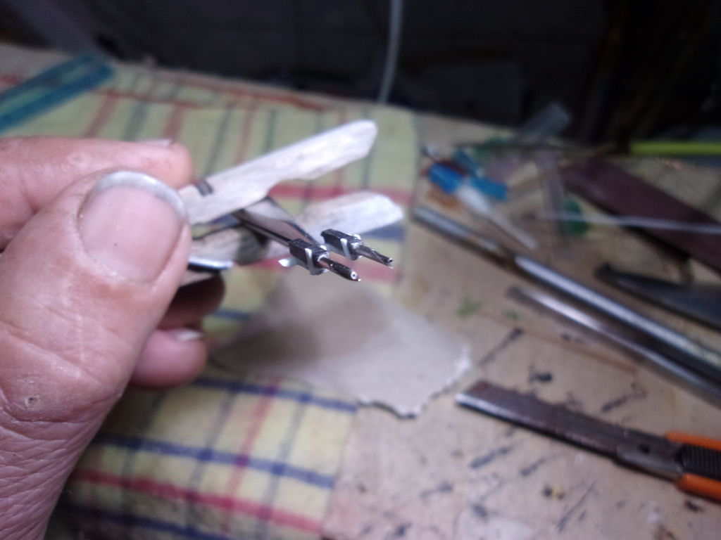

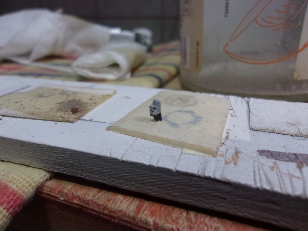

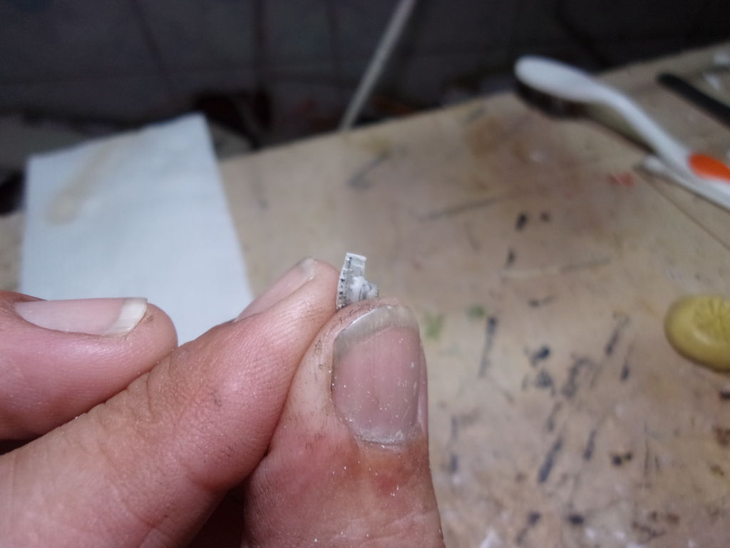

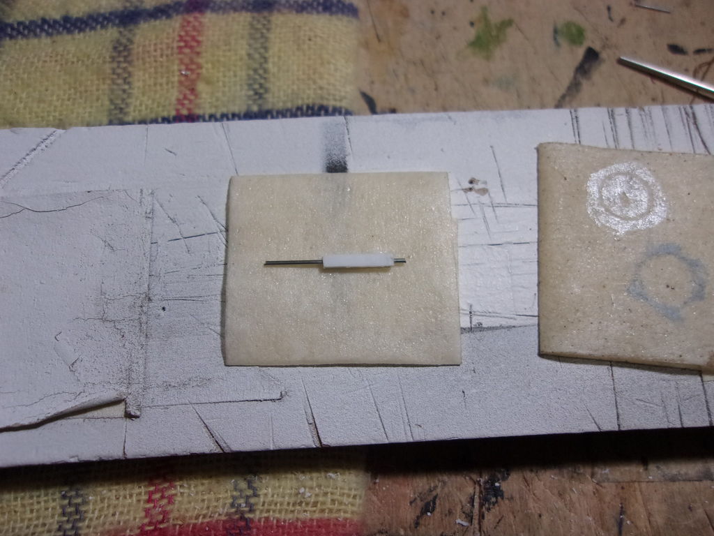

Ciao a tutti , mitragliatrici:

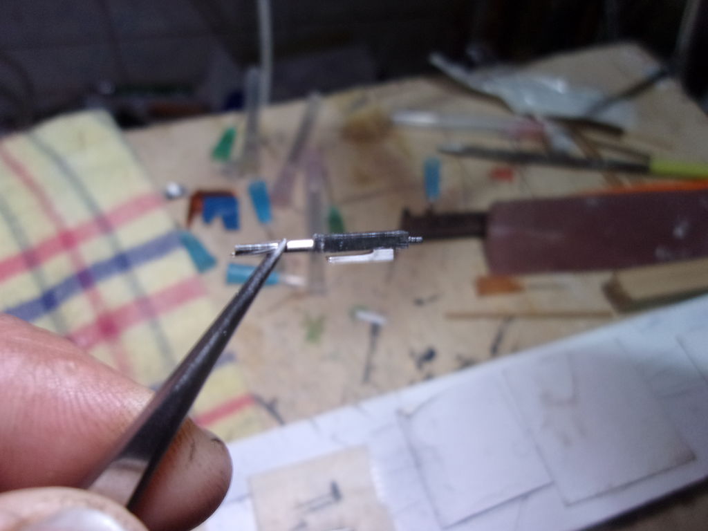

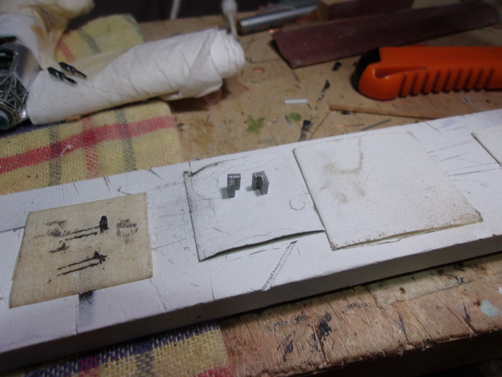

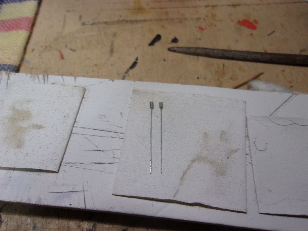

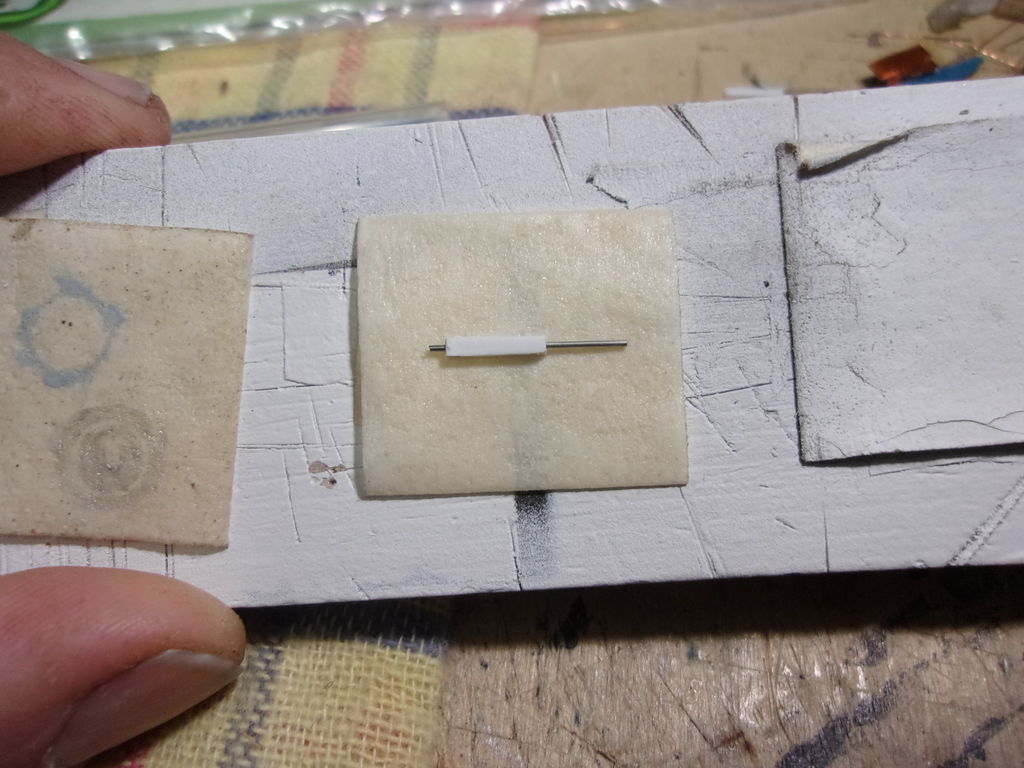

da un profilo di plasticard ad H ottenuto uno a C per ottenere due pezzi che uniti formeranno il corpo della safat 12.7
101_7696.JPG [ 74.49 KiB | Osservato 16599 volte ]

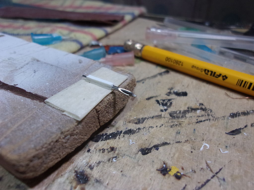

incollati intorno ad un ago di siringa
101_7697.JPG [ 120.77 KiB | Osservato 16599 volte ]
101_7698.JPG [ 116.56 KiB | Osservato 16599 volte ]
101_7699.JPG [ 96.04 KiB | Osservato 16599 volte ]

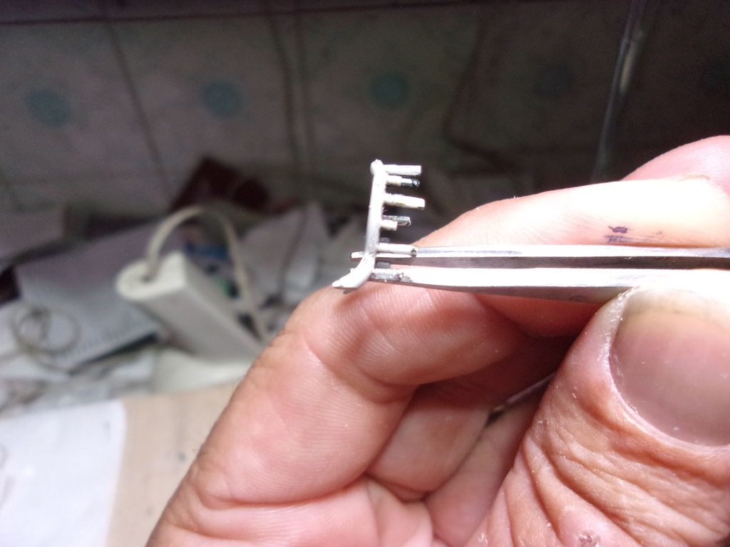

tagliando la punta di un ago più grosso ( che ha la forma a salame di jacovitti) fatta la camicia interna alla fusoliera che riveste la canna e poi infilata sull ago più piccolo incollandola al corpo in plasticard della mitragliatrice
101_7700.JPG [ 90.18 KiB | Osservato 16599 volte ]
101_7701.JPG [ 109.62 KiB | Osservato 16599 volte ]
101_7703.JPG [ 120.19 KiB | Osservato 16599 volte ]
101_7709.JPG [ 77.44 KiB | Osservato 16599 volte ]
comincia a prendere forma , ma ce ne è ancora da fare ...

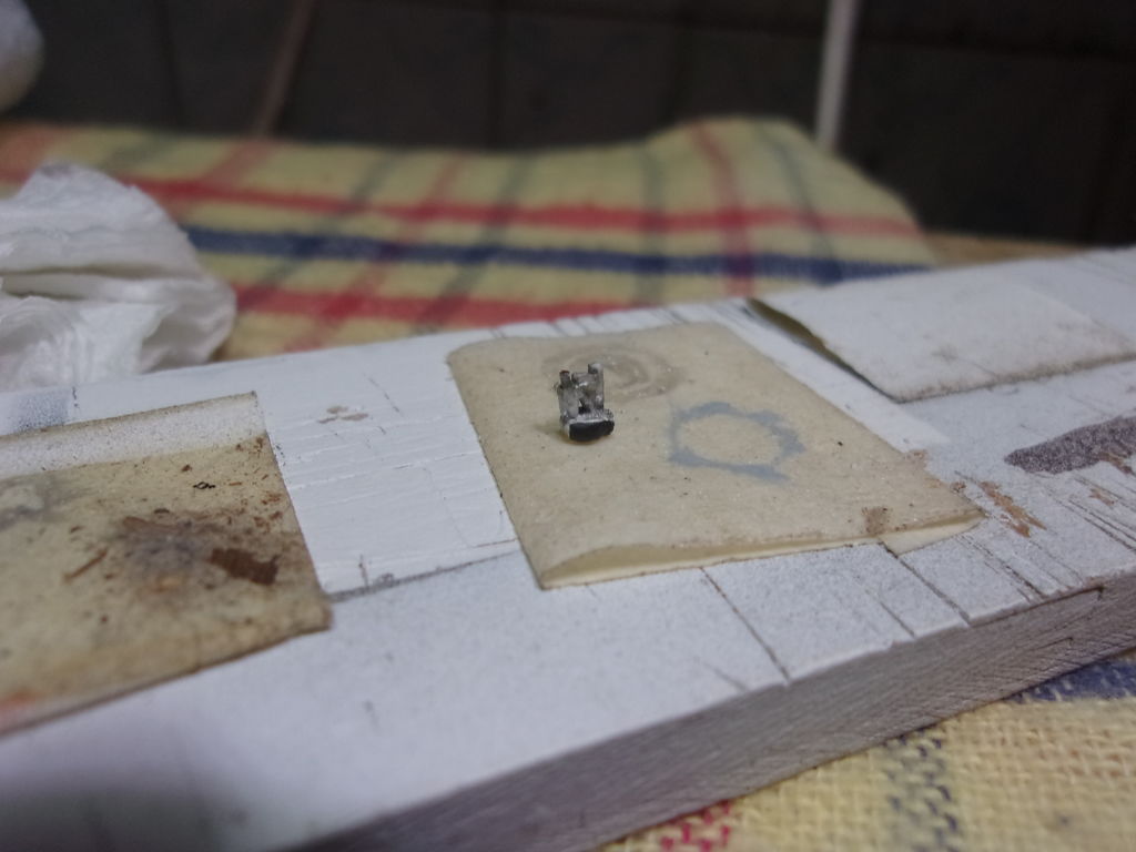

MessaggioInviato: mercoledì 22 maggio 2019, 20:02
Messaggi: 1037

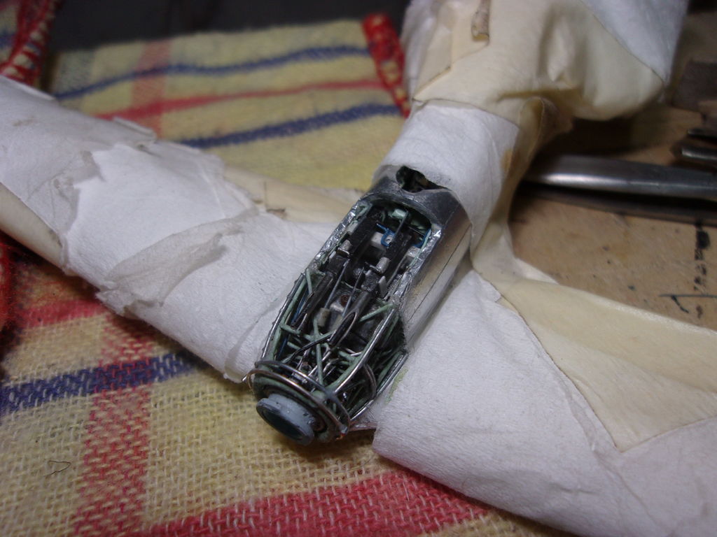

Ciao a tutti , un altro po di arretrati;

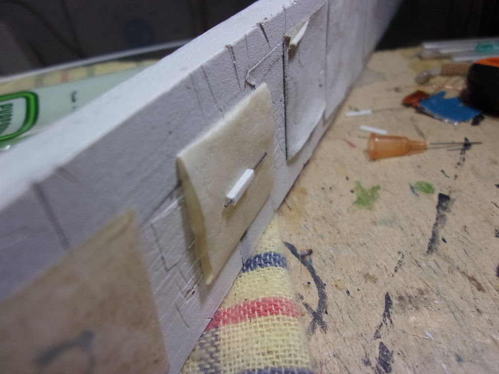

sempre modificando un profilo di plasticard fatte le slitte inferiori su cui sono ancorate le mitragliatrici che le fissano all ordinata 0 ( parete frangifiamma) nella parte anteriore e e alla traversa nella parte posteriore
101_7710 (1).JPG [ 82.37 KiB | Osservato 16391 volte ]
101_7711.JPG [ 64.5 KiB | Osservato 16391 volte ]
tale slitta nella parte anteriore aveva un sistema di ammortizzamento per smorzare il movimento delle mitragliatrici all atto dello sparo , per simulare l ammortizzatore ho infilato uno spezzone di filo metallico tra mitragliatrice e slitta
101_7712.JPG [ 124.04 KiB | Osservato 16391 volte ]
applicate le due staffe che uniscono le mitragliatrici alla slitta e aggiunta la traversa posteriore che unisce il gruppo di fuoco alla fusoliera
101_7715.JPG [ 111.18 KiB | Osservato 16391 volte ]
101_7716.JPG [ 104.09 KiB | Osservato 16391 volte ]
101_7717.JPG [ 72.81 KiB | Osservato 16391 volte ]

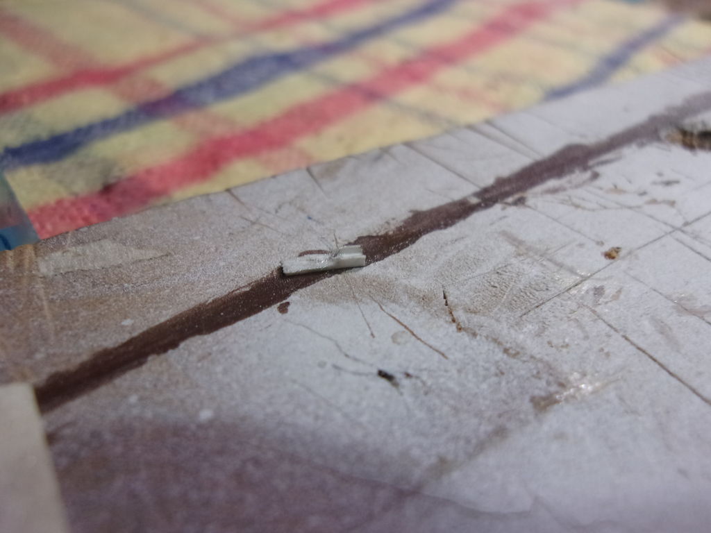

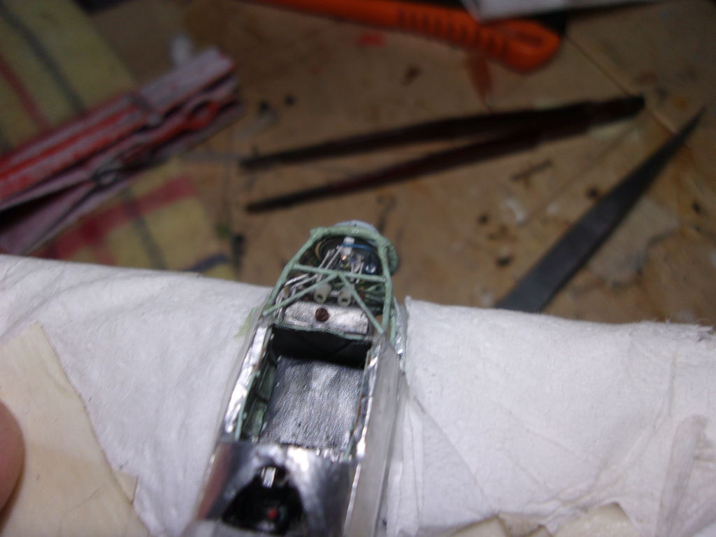

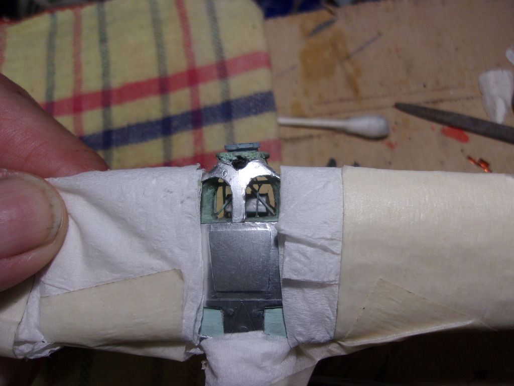

prima di montarle occorre fare i contenitori dei nastri e della raccolta dei bossoli e maniglioni che si trovano sotto per farli ho usato dei listelli per modellismo navale, non ho fatto i contenitori ausiliari che portavano la capacità dei colpi da 310 a 370 perchè vennero istallati solo dal tredicesimo esemplare in poi
101_7718.JPG [ 104.63 KiB | Osservato 16391 volte ]

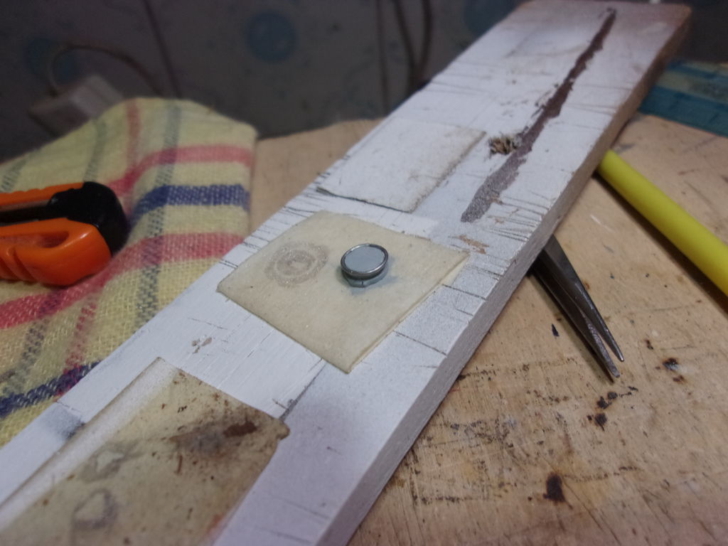

posizionati e fatto il vano porta batteria e batteria ( guardando l ultima foto, in alto sulla sinistra dietro il cruscotto)
101_7719.JPG [ 90.33 KiB | Osservato 16391 volte ]
per ora provate a secco le mitragliatrici per vedere se ci sta tutto....
101_7721.JPG [ 104.73 KiB | Osservato 16391 volte ]
101_7724.JPG [ 107.16 KiB | Osservato 16391 volte ]
...pare di si , adesso verrà dettagliato definitivamente il gruppo di fuoco e poi si incolla, ma alla prossima...

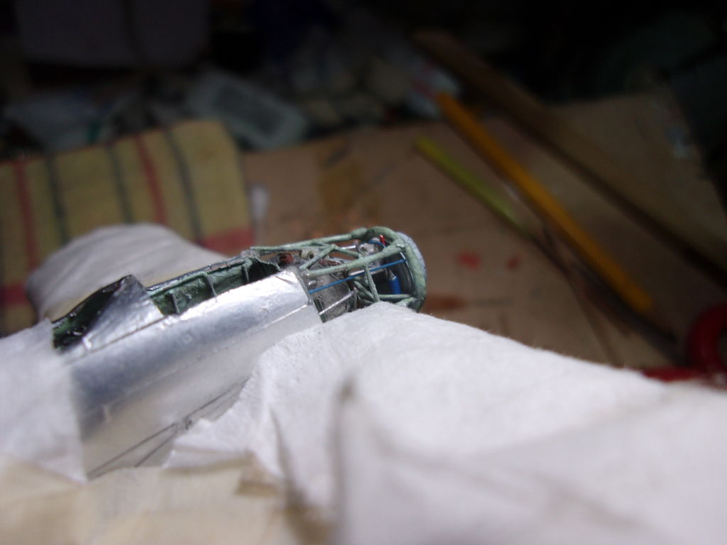

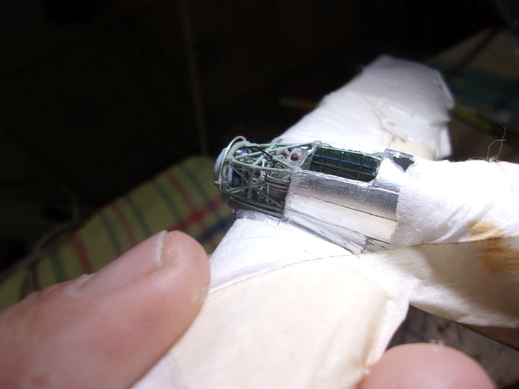

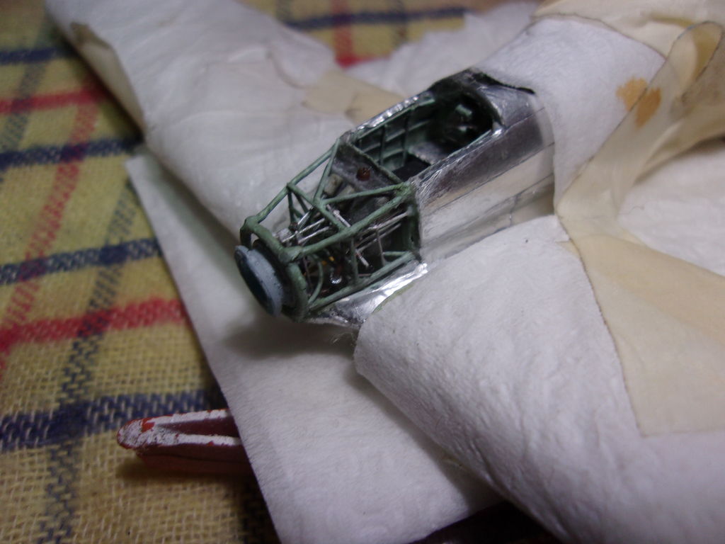

Ciao a tutti , aggiornamenti:
fatti i sincronizzatori delle mitragliatrici e applicati i tubi dell aria compressa per il riarmodelle mitragliatrici , come sul gobbo le Safat 12,7 lo avevano servo assistito pneumaticamente
101_7808.JPG [ 96.79 KiB | Osservato 15600 volte ]
incollato il tutto al suo posto
101_7809.JPG [ 132.36 KiB | Osservato 15600 volte ]
aggiunte le aste per il riarmo manuale
101_7813.JPG [ 80.36 KiB | Osservato 15600 volte ]
collegati i sincronizzatori ai giunti provenienti dal motore
101_7814.JPG [ 107.18 KiB | Osservato 15600 volte ]
101_7815.JPG [ 110.16 KiB | Osservato 15600 volte ]
101_7816.JPG [ 113.3 KiB | Osservato 15600 volte ]
101_7817.JPG [ 101.08 KiB | Osservato 15600 volte ]
passiamo alla parte anteriore del motore ho deciso di prendere due piccioni con una fava ; usare questo CR 42 come donatore e con l occasione rimetterci mano per cercare di migliorarlo un po
101_8146.JPG [ 109.51 KiB | Osservato 15600 volte ]
lentamente cercando di non fare danni smantellato il motore nei suoi componenti
101_8147.JPG [ 129.94 KiB | Osservato 15600 volte ]
101_8148.JPG [ 129.61 KiB | Osservato 15600 volte ]
presentato sul Macchi ( i flabelli verranno smontati)
101_8149.JPG [ 120.58 KiB | Osservato 15600 volte ]

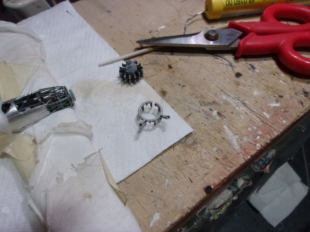

Scollata la corona degli scarichi ( che andrà modificata così non è corretta)
101_8151.JPG [ 133.11 KiB | Osservato 15600 volte ]
tolte le aste della distribuzione stampate sul motore e cercato di pulire il più possibile la zona cilindri per fare spazio perchè dovrò inserire anche i collettori di aspirazione...
101_8161.JPG [ 91.49 KiB | Osservato 15600 volte ]
fatto uno stampo in silicone e un clone della stella esterna che mi servirà ( dopo averla lavorata ) per inserirla nella naca del CR
101_8165.JPG [ 118.07 KiB | Osservato 15600 volte ]
E fin qui ci siamo però , c è un però ; infatti i due motori ( del Macchi e del CR) è vero che sono dei FIAT Ciclone ma sono due versioni diverse tra loro...il Macchi monta un A 74 RC 38 mentre il CR un A 74 C1R 38 che ha alcune differenze :la prima visiva, consiste nelle due stelle , infatti le stelle corrispettive dei due motori sono sfalzate di 27,5 ° tra loro , mi spiego se osservate la stella esterna del motore del CR ( A 74 R1C 38) il cilindro più in alto è verticale rispetto al terreno mentre nel motore del Macchi il cilindro in tale posizione è quello della stella interna...
Altra differenza sta nel fatto che quando venne progettato il CR si pensò di usare il motore A 74 CR 38 montato sul Macchi ma si notò che in picchiata il numero dei giri saliva troppo , così si variò il rapporto del riduttore dell elica denominando tale motore come A 71 poi nominato in A 74 R1C 38
Detto questo occorre riconvertire il motore del CR a quello del Macchi... nei prossimi post al più presto....(il lavoro è già stato fatto)
Gianfranco :D
MessaggioInviato: martedì 16 luglio 2019, 19:29
Messaggi: 1037
Ciao a tutti, allora l A 74 RC 38 del macchi aveva anche il carter del riduttore ruotato di 180 gradi rispetto all altro motore occorre quindi tagliarlo e rincollarlo nella nuova posizione
101_8166.JPG [ 121.37 KiB | Osservato 15564 volte ]
101_8167.JPG [ 104.31 KiB | Osservato 15564 volte ]
101_8169.JPG [ 102.57 KiB | Osservato 15564 volte ]
prima di incollarlo va modificata la parte superiore
101_8170.JPG [ 64.84 KiB | Osservato 15564 volte ]
101_8171.JPG [ 71.71 KiB | Osservato 15564 volte ]
ed ecco l A 74 RC 38
101_8173.JPG [ 121.75 KiB | Osservato 15564 volte ]
alcuni coperchi delle punterie si erano rovinati e così li ho rifatti con dello stucco
101_8175.JPG [ 106.46 KiB | Osservato 15564 volte ]
101_8177.JPG [ 123.81 KiB | Osservato 15564 volte ]
Come detto in precedenza la corona degli scarichi va modificata; infatti non era un anello chiuso che tra l altro avrebbe creato dei riflussi di gas controproducenti per il rendimento del motore , ma un anello aperto con l apertura in alto a sinistra guardando l aereo da davanti
101_8178.JPG [ 79.51 KiB | Osservato 15564 volte ]
101_8179.JPG [ 115.9 KiB | Osservato 15564 volte ]
gli scarichi del Falco sono diversi da quelli del Saetta ma nel prototipo MM 336 tali scarichi erano molto simili a quelli del Falco basta infatti dargli il profilo del taglio del terminale parallelo al terreno anzichè verticale
101_8180.JPG [ 68.33 KiB | Osservato 15564 volte ]
101_8182.JPG [ 82.05 KiB | Osservato 15564 volte ]
101_8184.JPG [ 74.78 KiB | Osservato 15564 volte ]
101_8186.JPG [ 77.01 KiB | Osservato 15564 volte ]
Ciao a domani
Gianfranco :D
MessaggioInviato: lunedì 22 luglio 2019, 20:00
Messaggi: 1037
Ciao a tutti , dopo aver dipinto i collettori di scarico in nero e i due terminali in metallo chiaro, fatti i collettori di aspirazione
101_8199 (1).JPG [ 79.57 KiB | Osservato 15471 volte ]
101_8195.JPG [ 74.41 KiB | Osservato 15471 volte ]
101_8196 (1).JPG [ 72.77 KiB | Osservato 15471 volte ]
101_8200 (1).JPG [ 107.19 KiB | Osservato 15471 volte ]
101_8202.JPG [ 79.84 KiB | Osservato 15471 volte ]
aggiunti altri particolari, targa costruttore e alcune tubazioni
101_8207 (1).JPG [ 66.35 KiB | Osservato 15471 volte ]
101_8208 (1).JPG [ 67.55 KiB | Osservato 15471 volte ]
aggiunto il tubo dell aria compressa per l accensione
101_8209 (1).JPG [ 80.42 KiB | Osservato 15471 volte ]
101_8210 (1).JPG [ 78.87 KiB | Osservato 15471 volte ]
prime aste della distribuzione
101_8211.JPG [ 116.71 KiB | Osservato 15471 volte ]
101_8212 (1).JPG [ 106.48 KiB | Osservato 15471 volte ]
terminate le aste della distribuzione e aggiunte altre tubazioni
101_8214.JPG [ 77.49 KiB | Osservato 15471 volte ]
101_8215.JPG [ 100.96 KiB | Osservato 15471 volte ]
la prossima , i fili delle candele...
Gianfranco :D
