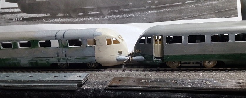

Aggiornamenti vari.

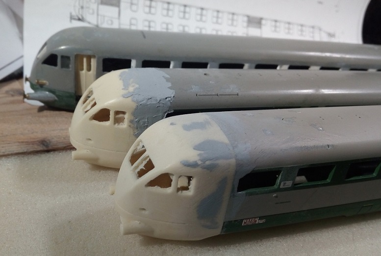

Nell'osservare l'ETR 220 della ex-LIMA notavo con una certa perplessità la forma non corretta (a mio parere) degli affusti dei respingenti che, così come sono, sembrano corti e rasentano il profilo di sagoma del muso dell'ETR, con il cilindro del respingente che si diparte proprio sulla linea del profilo. Allora mi sono chiesto: se i respingenti di due ETR vengono a contatto per un collegamento in coppia, come succedeva spesso in passato, le sagome dei due musi verrebbero quasi ad urtarsi per la troppo breve corsa del respingente nel suo affusto. Inoltre la forma degli originali LIMA è troppo lineare, cioè troppo cilindrica, mentre, guardando le foto delle reali automotrici di quella generazione, gli affusti hanno una forma piuttosto conica con il restringimento proiettato in avanti. A questo punto, osservando il profilo dei respingenti, da foto del reale, che emergono leggermente dalla sagoma del muso, ho pensato bene di rimediare riconfigurando le forme con l'aiuto di respingenti in ottone della ex-Pierre e di stucco per plastica misto a cianoacrilato. Una volta seccato l'impasto ho proceduto con limette sottili e carta vetro a grana fine ricreando la forma che ho ritenuto più consona e che si si può notare dalle foto. Occorre osservare le foto precedenti per rendersene conto.
Dalla foto attuale si può constatare il lavoro di adattamento della testata al corpo delle nuove carrozzerie ottenute con il copia e incolla. Le carrozzerie della LIMA di allora erano prodotte con stampi in PS, per cui il lavoro di incollaggio con la semplice Polistyrene Cement è stato piuttosto facile. Non così invece con le testate in resina dove ho usato dapprima una goccia di cianoacrilato per fissare il pezzo, per poi passare alla colla bicomponente di tipo epossidico.
In questa foto viene riprodotta una seconda automotrice elettrica di quelle elencate e nel prossimo intervento mostrerò le tre automotrici in fase di rifinitura prima della verniciatura.

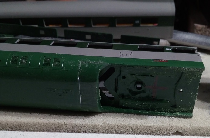

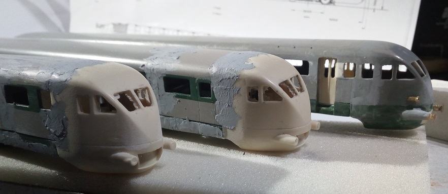

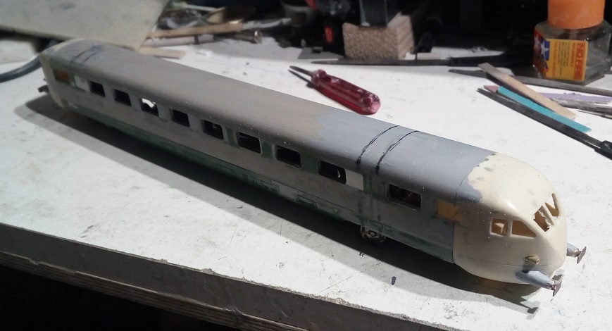

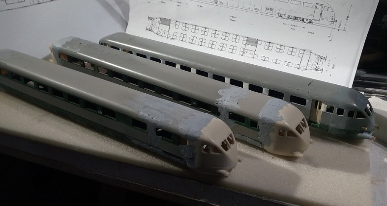

Il sottocassa.
Per la Ale 792, che sfrutta la scocca lunga dell'ETR 220, è bastato incollare la testata dell'altra scocca da cui era stata troncata e le misure totali del mezzo sono state rispettate. Queste elettromotrici hanno una lunghezza straordinaria, tipica di quell'epoca, basta vedere le Ale 840, le 790, le 880, le Aln 990, 880, ecc. Tali misure non si sono più raggiunte con i prototipi dell'epoca successiva, ma si sono estinte con queste bellissime macchine, rappresentanti di una tecnologia all'avanguardia per molti anni a venire. Per il sotto-cassa invece ho dovuto trovare una soluzione promiscua, poiché la testata incollata sulla scocca è diventata un pezzo unico, mentre l'altra estremità conserva sempre la configurazione originale dell'ETR, cioè due semi-casse che si bloccano ad incastro. L'unica modifica ha riguardato il vano di un carrello, quello lato testata incollata, che rimaneva un po indietro rispetto alla posizione del prototipo. Allora ho preferito ritagliare una parte del vano della scocca rimasta ed incollarla come aggiunta al vano esistente, spostando così il vano carrello del vecchio sotto-cassa più avanti di circa 1 cm. Ovviamente la procedura di taglia ed incolla è stata eseguita in maniera assolutamente precisa, affinché non si notino fastidiose linee di giuntura o fastidiosi scalini in corrispondenza delle giunzioni.
Per le automotrici Ale 882 e Ale 402.001 (prototipo unico) ho usato le due testate clonate con la resina, due per ogni modello. Qui la realizzazione mi ha richiesto molta attenzione, in quanto ho dovuto utilizzare i resti delle carrozzerie avanzate che, tramite sezionamenti e incollaggi successivi, hanno dato vita a due carrozzerie nuove con le testate in resina, similmente ai sotto-cassa che sono stati allungati per raggiungere le misure utili ad inserirsi nella scocca sovrastante. Le immagini possono rendere l'idea dei lavori eseguiti, la dove si notano le giunture, poi stuccate, prima della verniciatura definitiva. La fase successiva è stata quella della realizzazione delle nuove porte, o meglio il nuovo posizionamento delle stesse.

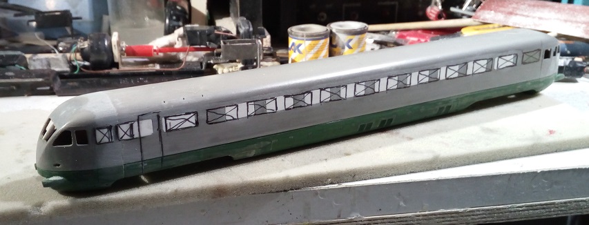

Torno un attimo indietro per completare un passaggio che ho maldestramente saltato. La foto darà l'idea del procedimento.
Bisognava aumentare di un finestrino il numero dei vani, per cui è stato necessario chiudere tutti i vani originali con del plasticard (facilmente incollabili con colla per PS) e ridisegnare la nuova sequenza dei finestrini sulla superficie così ottenuta. Nell'occasione ho dovuto procedere all'incollaggio di una striscia di plasticard da 0,5 mm di spessore e di 1 cm di larghezza sul lato interno della carrozzeria lungo tutta la linea dei finestrini, in quanto al momento di ritagliare i nuovi finestrini alcuni montanti di nuova creazione si sarebbero potuti staccare per evidente debolezza strutturale della plastica incollata. Dopo di che ho proceduto a ritagliare i nuovi vani seguendo le stesse forme tracciate dal vecchio disegno dei precedenti finestrini. Anche su una testata, quella che risulta più lunga rispetto all'apertura di salita, occorreva modificare i vani finestra che corrispondevano ai nuovi spazi interni.

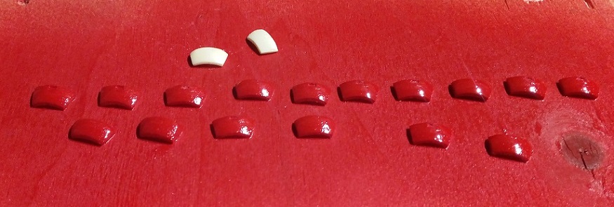

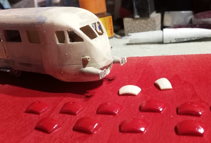

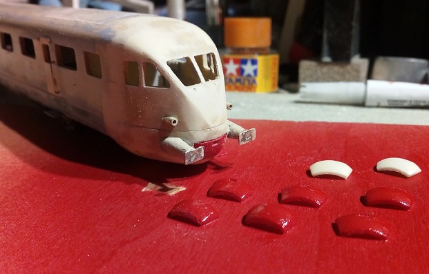

Un particolare da non dimenticare è il portello che si trova in basso davanti ai respingenti e che serve ad ospitare tutti gli elementi di accoppiamento del convoglio con eventuali altri convogli o motrici. Questi portelli a forma trapezoidale e curvi seguono armonicamente la figura del profilo tondo dell'ETR ma sono prodotti separatamente dal modello stesso. Così ho provveduto a clonarli e a verniciarli prima di rimontarli sul posto destinato.

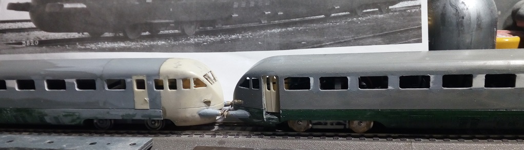

Aggiungo una foto con il particolare montato. Notare la forma rielaborata dei blocchi respingenti che nulla hanno a che fare con gli originali LIMA.
