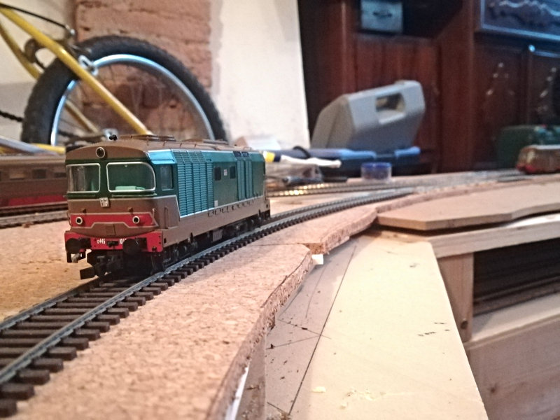

Il tempo è poco e gli aggiornamenti radi e scarsi... vabbé! :lol:
Il raccordo verso lo stabilimento sarà in livelletta, prime prove...
La D445 si incarica di saggiare l'inclinazione...
raccordo_1.jpg [ 108.79 KiB | Osservato 6974 volte ]
