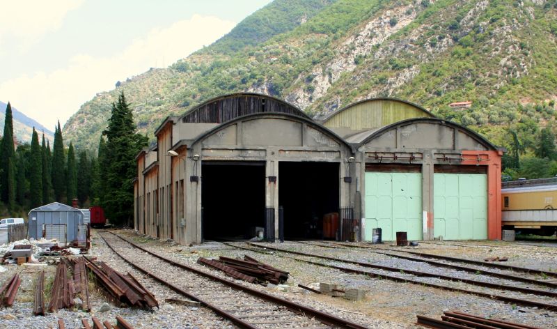

ma visto il costo e la somiglianza potrebbe essere una autocostruzione di quello di Breil sur Roya (deposito francese con trifase italiano!) ridotto a due vie:
breil.jpg [ 107.09 KiB | Osservato 7548 volte ]

Il ponte è certamente sovradimensionato, ma vuole essere solo la trasposizione modellistica di un deposito/officina, le dimensioni si riducono come il numero di binari, ma mantenendo le installazioni e la sequenza delle operazioni come nel reale, per questo vorrei evitare la riproduzione di una sola parte, preferisco un insieme operativo che un domani sarà raccordato a una vicina stazione.
