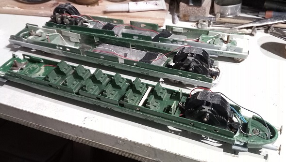

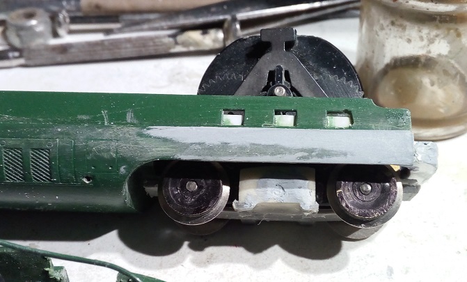

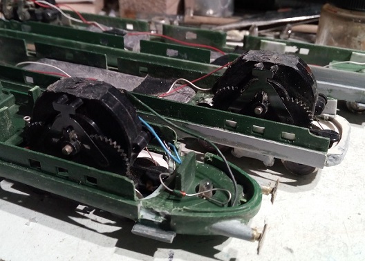

Motorizzazione.
Adesso qualcuno potrà sorridere, ma io ho scelto deliberatamente di utilizzare dei motori G della vecchia LIMA che, adattati al telaio in costruzione, si rivelano perfetti per calibro e funzionalità, senza dover arrovellarmi il cervello nella ricerca di motorizzazioni alternative, per quanto chiunque potrebbe esprimersi diversamente. Ho scelto i motori con le ruote della giusta misura (quella piccola), visto che il passo corrisponde perfettamente a quello reale delle automotrici in questione. Insomma, il risultato mi premia abbondantemente. Ho dovuto però praticare delle modifiche per adattare il carrello motore, visto che un elemento importante della motorizzazione LIMA si affida sostanzialmente a degli appoggi emergenti dalle fiancate stesse dei carrelli che sono generalmente un blocco unico avvitato al motore dal basso tramite due viti senza fine. Non avendo le elettromotrici reali delle vere e proprie fiancate, vengono meno nel modello i due punti di appoggio e rotazione, ed allora ho fatto uso di un tondino di ottone che passa attraverso il foro che esiste al centro del carrello motore (in posizione trasversa rispetto alla lunghezza del carrello stesso, quasi a simulare il foro di un terzo asse) e che sostiene due blocchetti di resina laterali delle misura sufficiente a farvi poggiare il telaio della automotrice e a consentirne la rotazione all'interno della sede.
Come si vede dalle foto i due blocchetti di resina sono tenuti insieme incollati al carter originale (dopo aver mozzato per l'occasione le fiancate carrelli) della LIMA tramite un segmento di tondino d'ottone da 2,50 mm di diametro che attraversa il telaio motore da parte a parte, ma che si può smontare tramite le viti originali visto che è solidale con il detto carter. I due blocchetti sono stati sagomati quanto basta per sporgere lateralmente e andare a sostenersi sulle sporgenze interne del telaio (o piano di calpestio), così come avviene per i vecchi modelli LIMA. I blocchetti così fatti sono una sorta di compromesso, essendo vistosi all'attento osservatore, ma penso di mascherare il tutto aggiungendo i particolari delle sospensioni primarie (in fase di realizzazione), tipiche di questi mezz

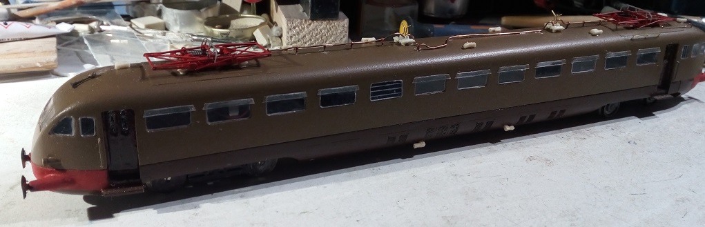

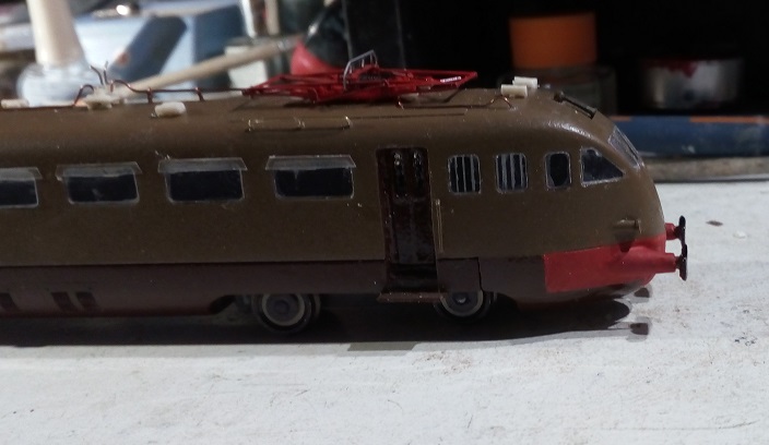

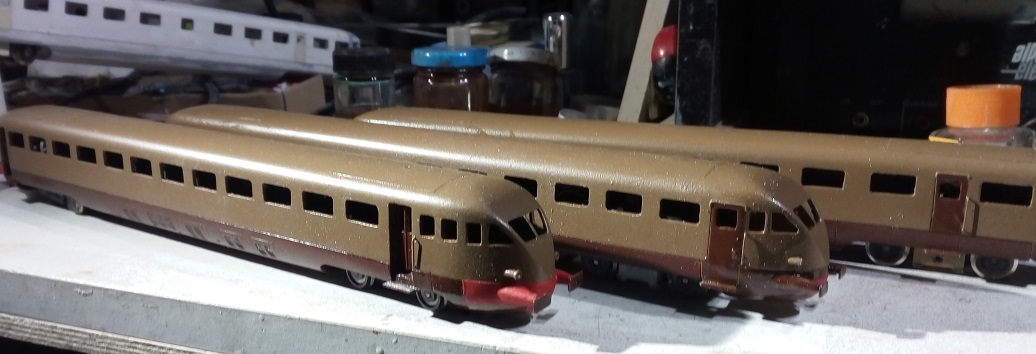

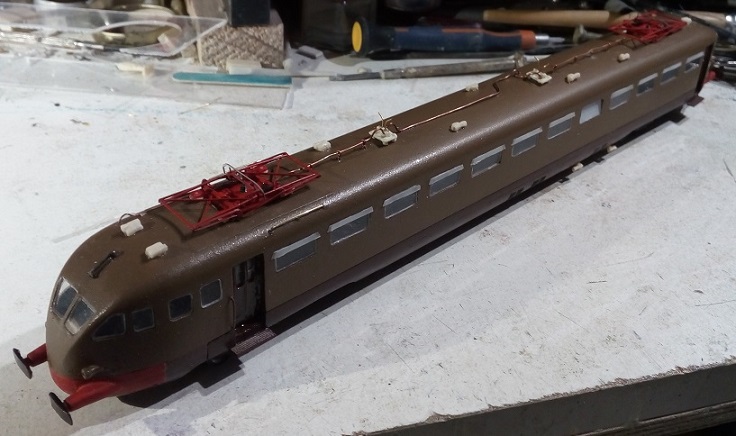

Intanto ringrazio Gianfranco per le delucidazioni e gli apprezzamenti. La mia è stata una scelta quasi scontata, ma è possibile utilizzare la stessa base della motrice LIMA che, come si sa è un blocco in zama con motorizzazione cardanica. Anche qui non occorre scervellarsi per realizzare la motorizzazione personalizzata, ma costerebbe anche tanto.

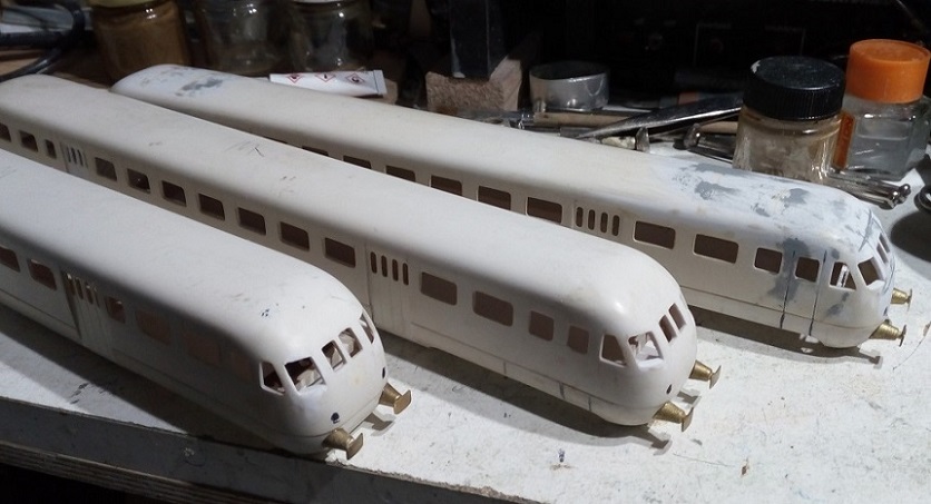

Posto adesso delle foto dei modelli appena verniciati disposti nell’ordine: in primo piano la Ale 792, poi la Ale 882 ed infine la Ale 40.2001, tutte in configurazione originale corrispondente all’epoca III. Il risultato finale sembra convincente ai miei occhi, ma bisogna aggiungere tutti i particolari definitivi. Già qui si evidenziano le differenze con il modello dell’ETR Lima riguardo alle testate modificate.

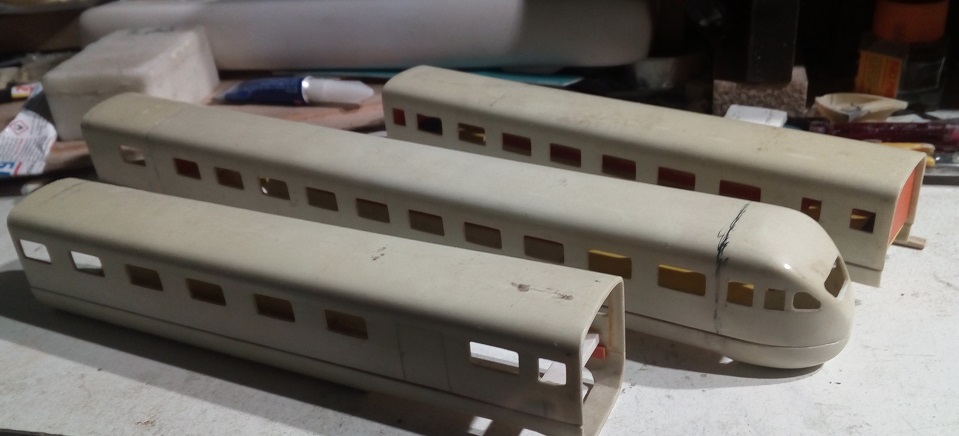

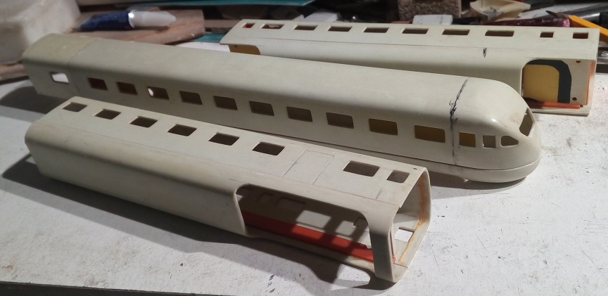

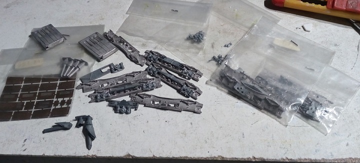

Gentili amici, stavolta voglio porre alla vostra attenzione dei kit che mi sono capitati tra le mani per vie traverse e che mi lasciano ancora una volta perplesso. Questi kit mi serviranno poi per la realizzazione di ulteriori elettromotrici di prima generazione e vorrei conoscerne gli autori. Le foto che allego mostrano il primo kit di PS un po datato, ingiallito parzialmente, con parti in plastica di diverso colore. Dovrebbe essere la base per la costruzione di un ETR 200, ma con delle forme poco accettabili per questo scopo, come per esempio la linearità dei profili laterali che non presentano la necessaria bombatura caratteristica dell’ETR in questione. Inoltre una carrozzeria era mancante di un testata a muso di vipera, probabilmente per l’intervento maldestro del proprietario precedente. Qualcuno ne ha conoscenza?
Un secondo kit che ho ricevuto comprende delle carrozzerie adatte alla riproduzione di Ale 840, già pre-tagliate e piuttosto ben formate per lo scopo. Tutto sempre in PS. Chi le ha prodotte?
Un terzo kit è stato venduto, a suo tempo, in scatola contenente tre carrozzerie in PS con una immagine sul cartone raffigurante una Ale 883 e rimorchi ripresa dai quaderni del compianto Italo Briano e che conteneva anche tutti gli aggiuntivi in zamac (quindi in stato di semi polverizzazione per alcune parti) come porte pneumatiche, respingenti, fiancate carrelli, ecc. Anche questo kit è stato prodotto in PS con la tecnica del “vacuum form”, ma con delle forme troppo approssimative per essere accettabili ai fini per cui è stato prodotto, salvo per gli aggiuntivi in fusione di zamac che sembrano molto realistici. I tre elementi consistono di due motrici d’estremità e una intermedia, come da prototipo. C’è persino un foglio di istruzioni allegato che dà alcune dritte per lo sviluppo dell’autocostruzione. Da chi è stato posto in vendita?
Ritengo inutile iniziare la costruzione di questo convoglio sulla base di questo ultimo kit poiché le modifiche da apportare sarebbero talmente tante e variegate che è meglio cominciare la costruzione dal nuovo. Per questo rimando alla futura autocostruzione su questo forum.

Potrebbero essere "tarvisium"?
https://www.ebay.it/itm/TARVISIUM-HO-1- ... 3703794522
Guarda questa inserzione se trovi la giusta somiglianza

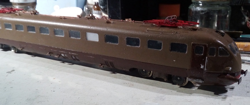

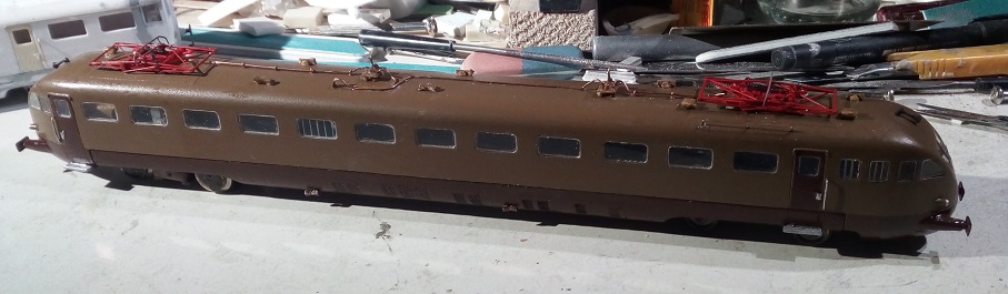

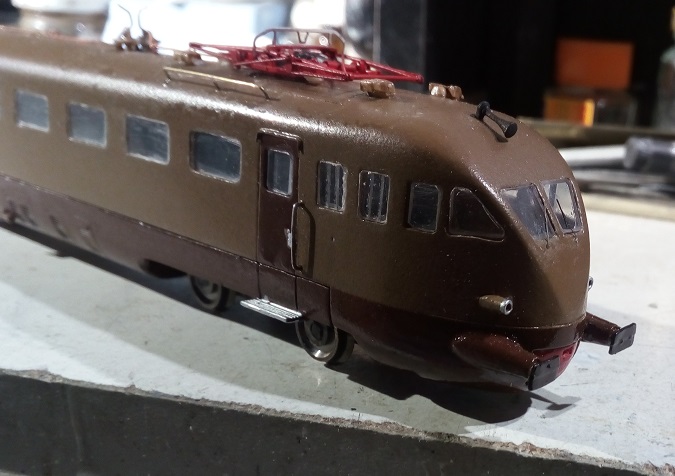

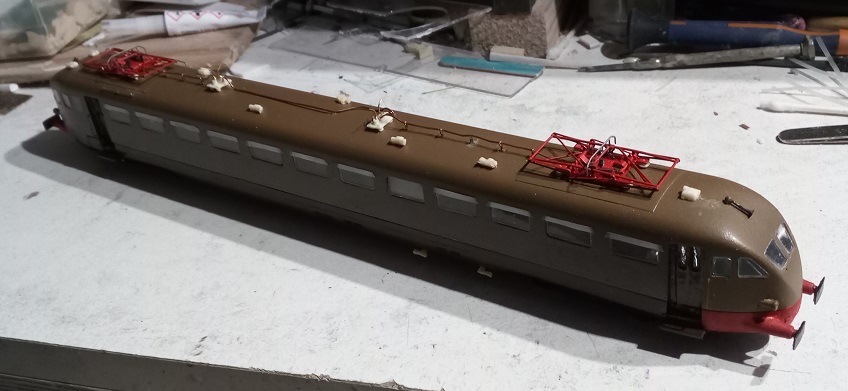

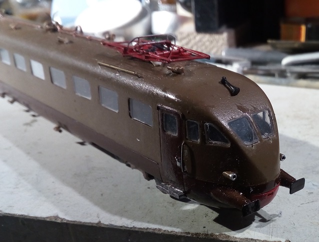

Grazie per i suggerimenti Mazy, molto probabilmente hai ragione. Mi giungono notizie in questa direzione da altri amici e ciò mi conferma che le forme dei modelli di allora, seppur pioneristici per l'epoca, non erano dei più appetibili ed hanno oggi un valore certamente più collezionistico che modellistico. Bene, a questo punto mi concentrerò sui modelli in costruzione e vi relazionerò appena possibile. Intanto posto alcune foto della ALe 792 in fase di finitura con i primi accessori montati.

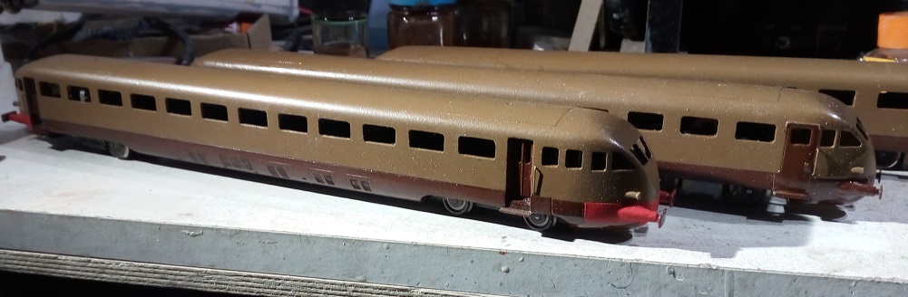

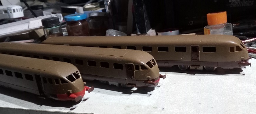

Saluti a tutti. Posto oggi i risultati della seconda automotrice, la ALe 882, in versione d'origine, con porte a battente. Sono da aggiungere le decals, ma per il resto occorre ancora qualche tocco di colore qui e là. Appena ho la possibilità cercherò di farle circolare.
Alla prossima, ALé.

Le scocche delle Ale.883 e rimorchi per certo NON sono di Tarvisium. Le produsse molto tempo fa un amico di Genova, vendute per il tramite di Riviermodel. Riconosco tutti i pezzi, in quanto le posseggo anch'io. Ovviamente acquistate ai tempi che furono e tali rimaste.............

Grazie Guido, recepisco la tua informazione e penso che a quel tempo dovevano essere proprio una chicca queste scocche. Chi me le ha fornite in conto scambio al mercatino non sapeva neanche da dove provenissero.
Fatte le dovute considerazioni la scatola con il kit sembra a tutt'oggi un buon acquisto, ma col tempo mi sono accorto che poterne ottenere le vere automotrici, o almeno modelli il più vicino possibile al prototipo, era cosa molto difficile. Le scocche sono termo-formate ma con un risultato discutibile. Le casse, dopo il giusto ritaglio alle altezze indicate, non combaciano secondo le intenzioni del produttore. Le scocche infatti derivano (a mio parere) da una stessa forma (forse in legno) che è servita per ottenere la cassa vera e propria ed il sotto-cassa, che dovrebbe essere invece più bombato. Così è difficile farli combaciare, poiché le fiancate a volte si inarcano verso l'esterno, le testate non sono lunghe alla stessa misura, ecc. Il metodo del vacuum-form è in certo qual modo ottimo per questi scopi, ma le copie che ne derivano non sempre sono perfettamente uguali e precise e questa volta non mi pare che il risultato sia positivo. Forse mi è capitato un kit anomalo. La cosa migliore del kit sono le riproduzioni degli aggiuntivi in bustine singole, riproducenti le porte pneumatiche, i respingenti, gli aereatori, le fiancate carrelli, ecc. oltre alle fotoincisioni dei portelli laterali. Anche qui però il neo è dato dal materiale, che è in zamac.
Nel prosieguo della mia relazione darò chiarimenti sul mio procedimento di realizzazione delle 883, ma ho abbandonato questo kit nel suo insieme, utilizzando solo quello che ho ritenuto proficuo.

Anche le mie hanno dei problemi di "combaciamento" tra cassa e sottocassa. Come giustamente fai notare, il problema maggiore riguarda la differente lunghezza tra i due pezzi che invece dovrebbero combaciare. Anche a detta dell'amico che le mise in produzione e ne fornì un lotto già finito, c'era molto lavoro da fare. Sicuramente le Tarvisium erano più precise sotto questo aspetto.
I particolari in fusione sono in metallo bianco, per la verità di qualità medio bassa a livello di metallo. Colpa questa del fonditore che andò al risparmio........ La qualità di riproduzione invece è piuttosto elevata, soprattutto per i carrelli che hanno la possibilità di montare le balestre doppie o triple differenziando i carrelli folli da quelli delle motrici. Le fotoincisioni sono in bronzo fosforoso.
