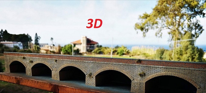

Siccome le cose fatte di fretta sono sempre oggetto di ripensamenti...Ho fatto un progetto, successivamente fatto sviluppare in 3D del muro con arcate che mi avete consigliato tutti quanti.Sono arcate modulari, così poi deciderò con calma, di inserirne la giusta misura in base all'effettivo spazio che ho disponibile ricavando uno o più magazzini senza essere perseguitato dai dubbi, riguardante la loro posizione.. :wink:

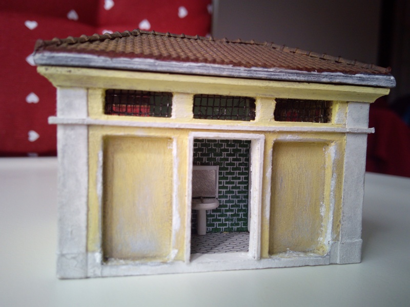

Saluti a tutti, con il solito compensato e traforo è uscito fuori questo gabinetto, il tetto lo devo ancora fissare

Il lavandino è fenomenale. Se lasciavi una porta aperta... :wink:

Ciao Snajper e grazie, in realtà i bagni sono quattro, ovviamente due per le signore e due per i signori, quindi due lavandini 6x5 mm!

Ottimo risultato.... ora vanno sporcati :) mai visti cessi FS così puliti :)
Come hai fatto i lavandini? plastilina?

Ciao Luca e grazie, hai ragione sono troppo puliti! Ma forse nella seconda metà degli anni 60”epoca della mia ambietazione, un po' tutto era più pulito! Il materiale con cui ho fatto i lavandini è il forex. Fammi sapere se ti interessa come ho proceduto, anche se oggi ormai si riesce a fare tutto con la stampa 3D e tagli laser. Io mi sento preistorico, vado avanti con traforo, compensato, listelli di legno, matita, squadra ecc. Piuttosto, ho notato che abiti a Bracciano, i miei suoceri hanno casa a Bassano Romano e durante l'estate spesso sono lì, magari un giorno se ti va, ci incontriamo. Maurizio

Ciao Luca, e scusa il ritardo, purtroppo è proprio il tempo che manca. Allora, la principale difficoltà per modellare oggetti cosi piccoli consiste nel riuscire a fissarli al fine di poterli lavorare. In un primo momento ho ritagliato un pezzetto di forex pressappoco delle dimensioni del lavandino 6x5 mm convinto che tenendolo con delle pinzette sarei riuscito nel mio intento, niente di più sbagliato. Quindi disponendo di un foglio di forex delle dimensioni di 30x40 cm ho fissato il foglio intero ad un tavolo con dei morsetti da falegname. Precedentemente avevo disegnato la sagoma del lavandino ad un angolo. In questo modo, con il foglio ben fermo ho cominciato a scavare la vasca, prima con il Dremel quello con la prolunga che serve per le incisioni e poi rifinendolo con uno stuzzicadenti a cui avevo arrotolato e attaccato della carta abrasiva (fig. 1) A questo punto ho ritagliato parzialmente il perimetro del lavandino, lasciando nella parte retrostante una sufficiente parte di forex che mi permettesse di tenere fermo con indice e pollice il tutto, al fine di sagomare con lime per le unghie la parte sottostante. (fig. 2) Quando la forma del lavandino mi ha soddisfatto ho provveduto con un taglio ad eliminare la parte eccedente ( fig. 3) Spero di essere riuscito a farmi capire. Maurizio

Ottima spiegazione ed ottimo lavoro
