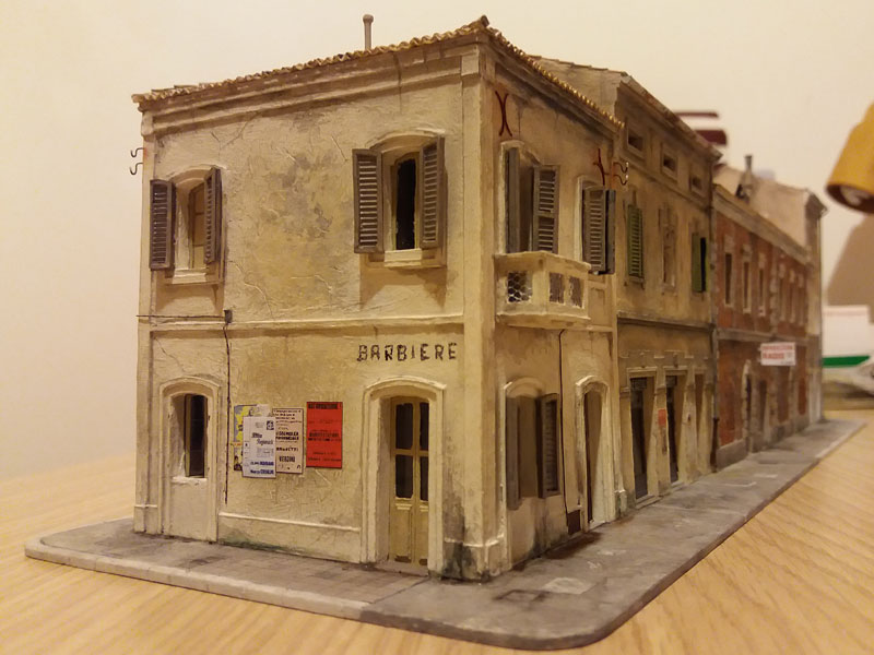

Per dare vivacità alla scena appiccico un pò di manifesti al muro, siamo in piena battaglia politica dc/pci :lol:
Basta stampare su carta comune e strappare il retro del foglio con un pezzo di scotch per assottigliare la carta il più possibile; anche qualche altro utente del forum usa questo metodo...

Oltre alla sagoma dei pianerottoli intermedi, per cercare di dare un po' di movimento alla scena ho inserito dietro alla vetrata opaca delle scale una persona che sale/scende le scale stesse
3.jpg [ 68.6 KiB | Osservato 9322 volte ]
non è altro che una figura umana stampata ed incollata dietro alla vetrata, naturalmente distanziandola di qualche mm per sfruttare l' effetto "sfumato" dell' opacità del vetro (in questo caso realizzato con carta forno stampata)
