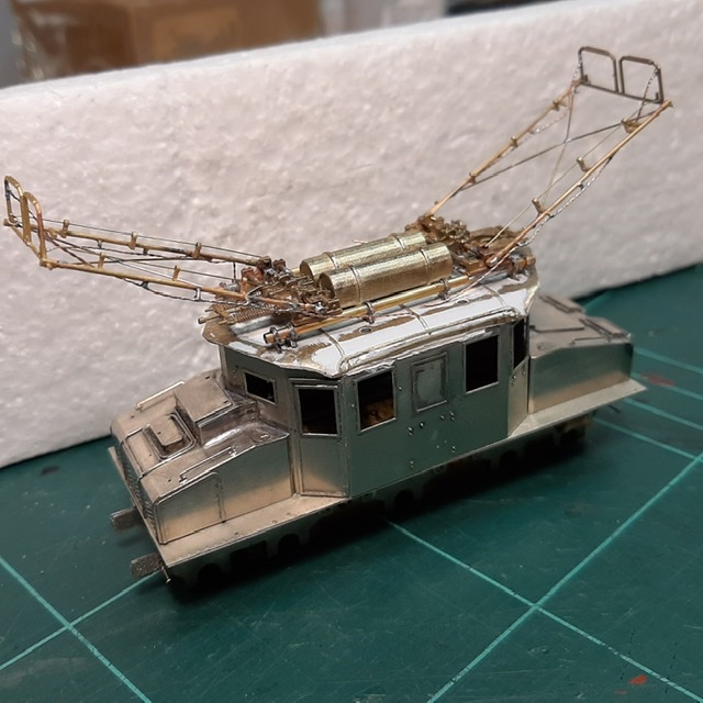

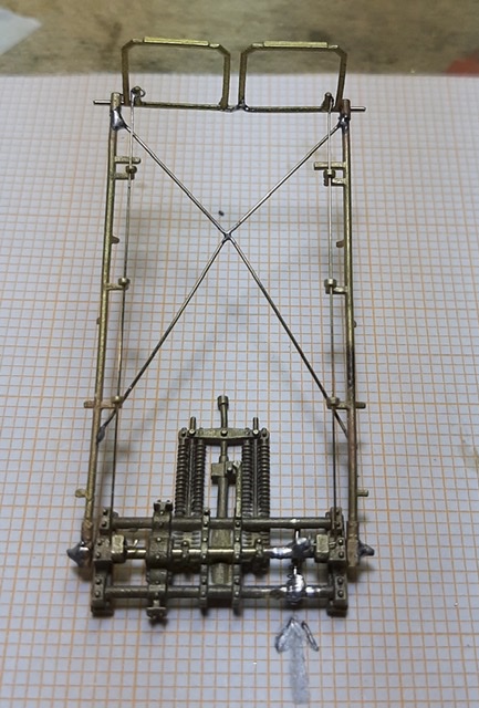

Con l’amico Berny abbiamo intrapreso la costruzione di un paio di questi divertenti kit apportando alcuni upgrade che andremo ad illustrare.
Cominciamo dal pantografo, decisamente realistico, che abbiam reso molleggiato grazie a questo piccolo stratagemma praticamente invisibile.
Abbiamo saldato nella parte inferiore dei tangoni fisso e ruotante due piccole asole che trattengono una molla. Una barretta da 0,8 mm è saldata ad una asola e libera di scorrere entro l’altra in modo da mantenere in situ ed in asse la molla.
Registrando accuratamente la posizione della asoline e la forza della molla gli archetti devono apparire alla medesima altezza massima.
I due lunghi supporti longitudinali in fusione, di difficile rettifica, son stati sostituiti da una coppia di barre in tondino di ottone perfettamente dritte e leggernente incavate alle estremità.
Il pantografo completo consta di 86 pezzi stagnati, ma l’assemblaggio è semplice, basta aiutasi con un po’ di carta millimetrate per curare le varie ortogonalità e non stancarsi di testarne il movimento man mano che si procede.
