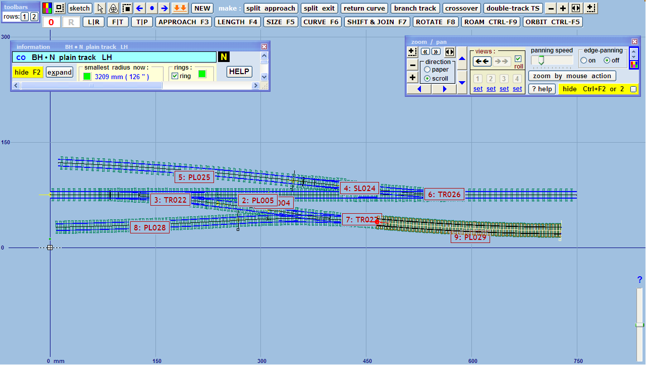

eccomi qui, a 7 anni di distanza dal mio primo plastico, a ricominciare, in modo piuttosto deciso. Aiutato dall'amico Andrea ho progettato il nuovo impianto, che in futuro prevedo integrare con altri moduli ma che per ora pensavo di gestire con una coulisse.
Veniamo però alle caratteristiche salienti.
Armamento: ho deciso, spinto da lavori visti qui e su forum stranieri, di costruire tutto l'armamento, impiegando geometrie quanto più possibili fedeli a quelle FS del binario armato con RA-36. Devo ringraziare Protoluca che in un post le spiegò diffusamente! Il tutto è stato progettato con Templot, che trovo favoloso. Impiegherò rotaie in codice 55 (che non è fine come il codice 40, ma che almeno non mi da complicazioni con bordini e ruote NEM), saldandole su traversine di carta fenolica ramata (tipo vetronite, ma meno difficile da tagliare, è conosciuta come ''pcb FR2''), integrando gli spazi vuoti con traversine di legno che farò tagliare appositamente.
Dimensioni: essendo da sempre affascinato ai plastici ''alla francese'' e complice l'iniziativa di N-Tram con i suoi micromoduli ho deciso di attenermi su dimensioni ridottissime: 75x20cm. Praticamente tre fogli A4! E nonostante impieghi geometrie realistiche tutto si concilia perfettamente.
Ecco qui il piano del primo modulino: da un lato avrà la coulisse, dall'altro avrà un secondo modulo di piena linea.
trackpad_screenshot_2019_06_17_1513_52.png [ 66.64 KiB | Osservato 3284 volte ]
