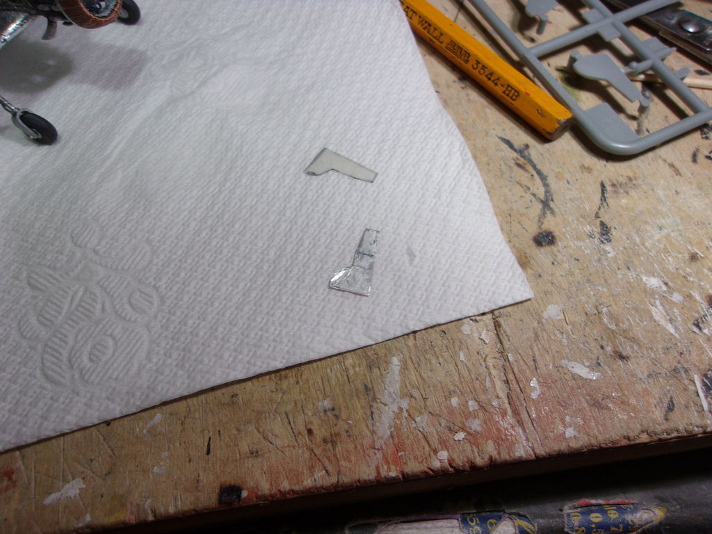

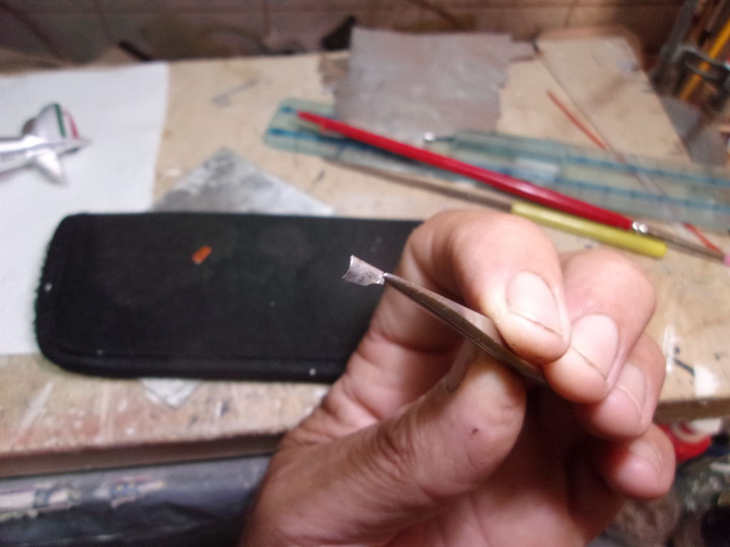

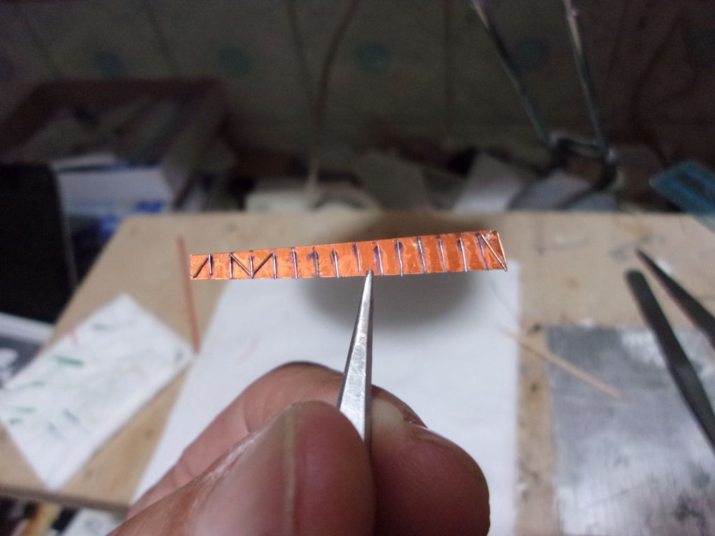

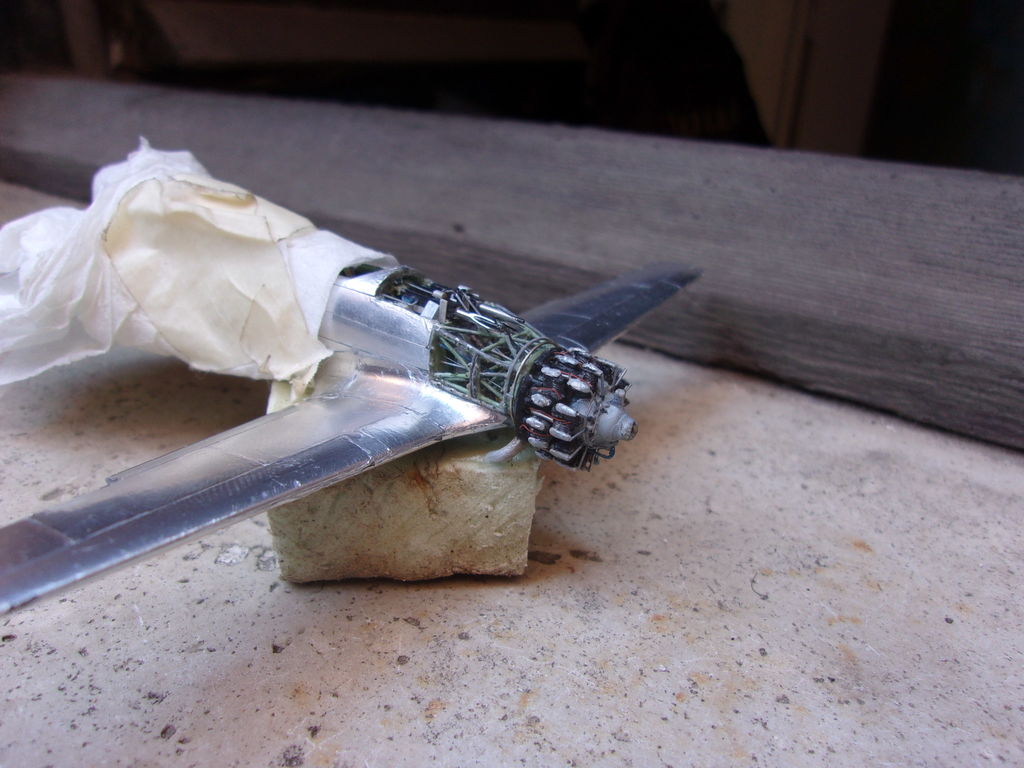

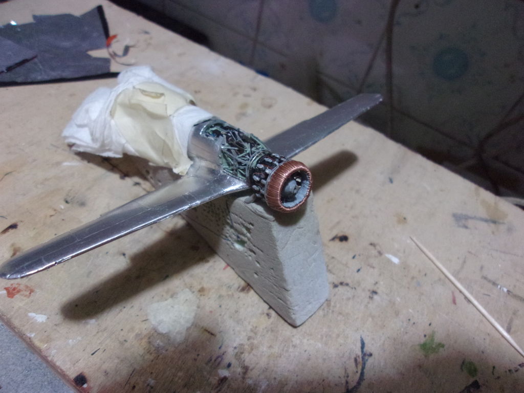

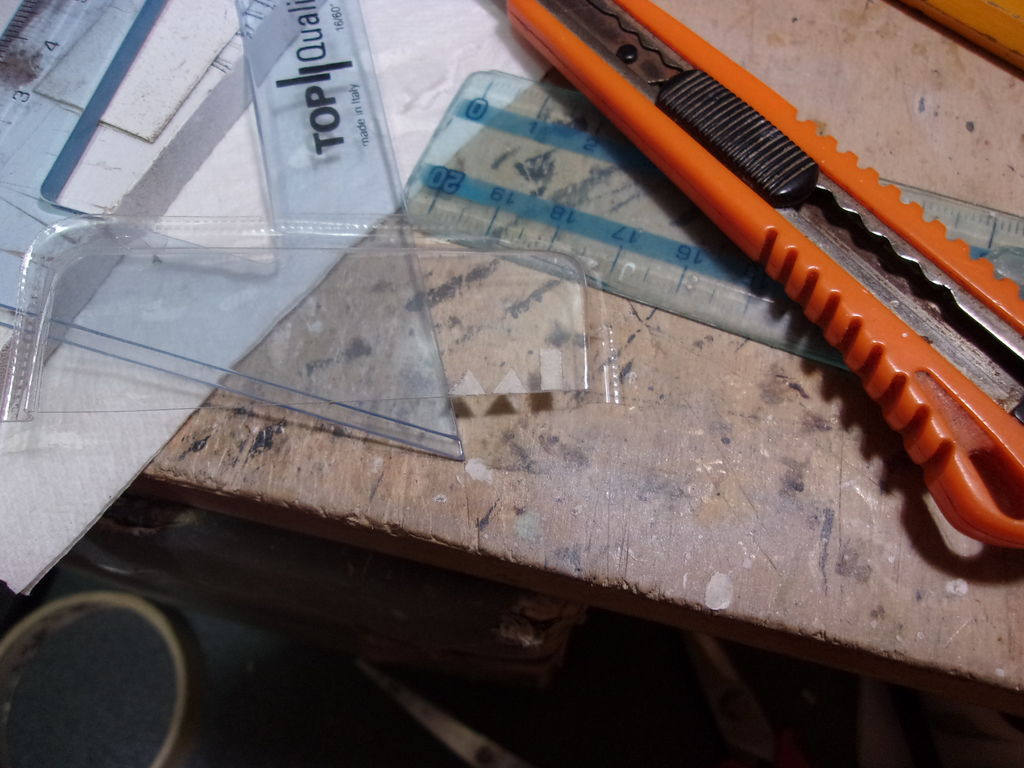

Ciao a tutti cartelle
tagliata da un foglio di alluminio
101_8301.JPG [ 137.89 KiB | Osservato 15407 volte ]
la cartella era formata da più pezzi , quindi tagliata e rincollati i due pezzi , tra l altro il carrello del prototipo si differiva da quello dei Macchi di serie nel profilo posteriore essendo i due pezzi leggermente sfalzati formando uno scalino

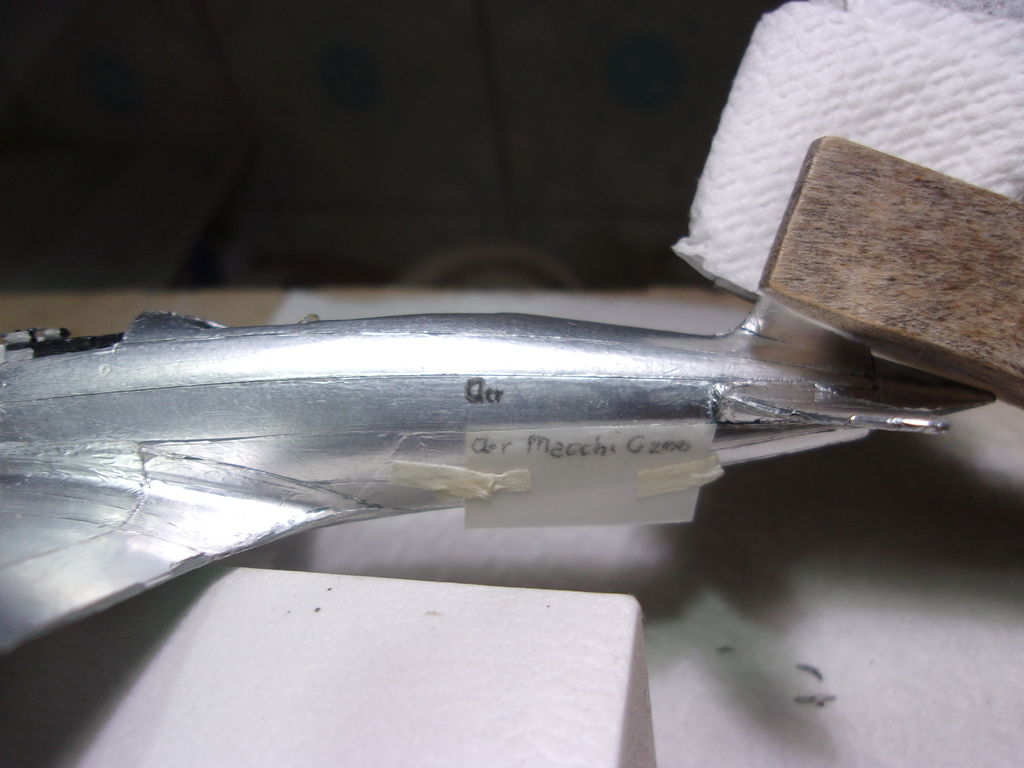

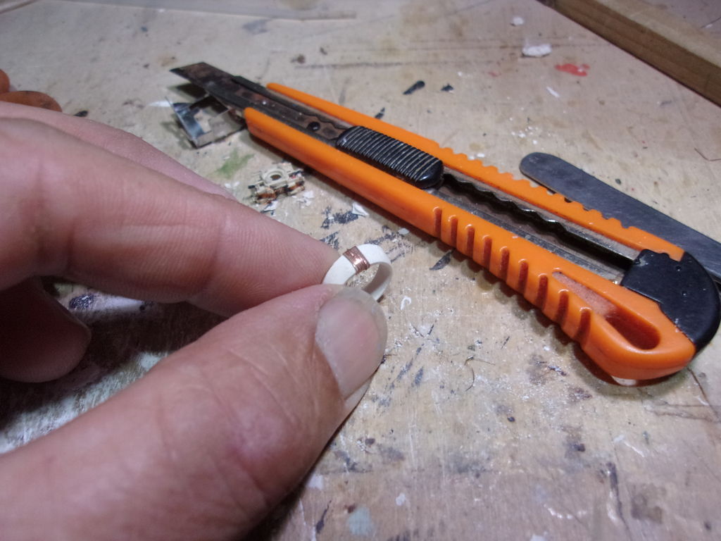

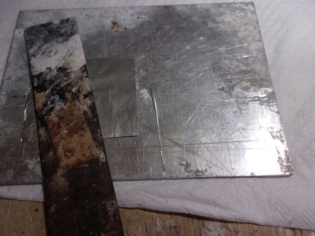

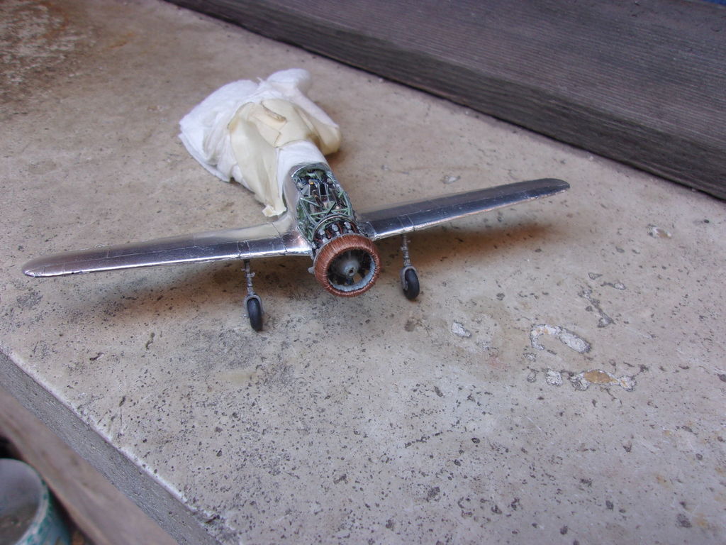

101_8304.JPG [ 48.54 KiB | Osservato 15407 volte ]

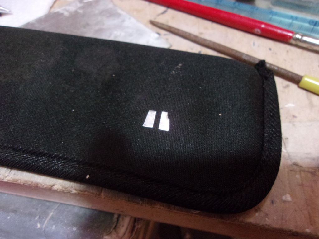

lucidata la parte esterna con del Sidol

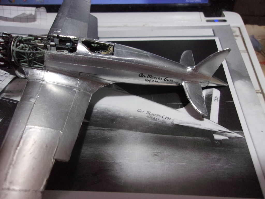

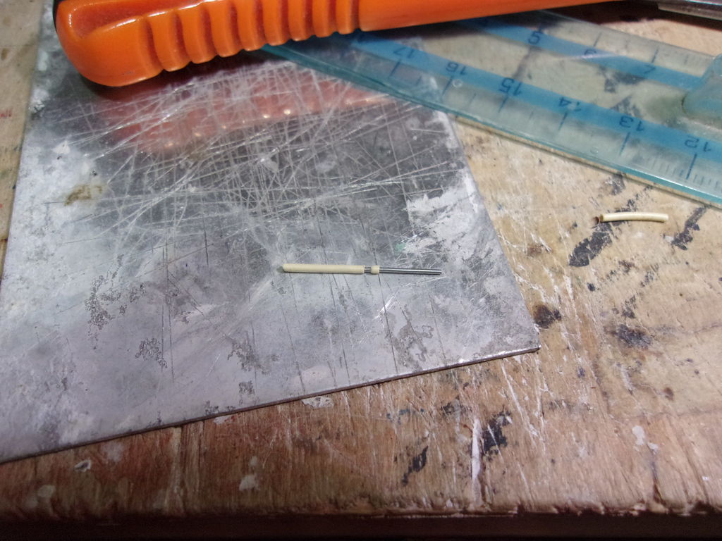

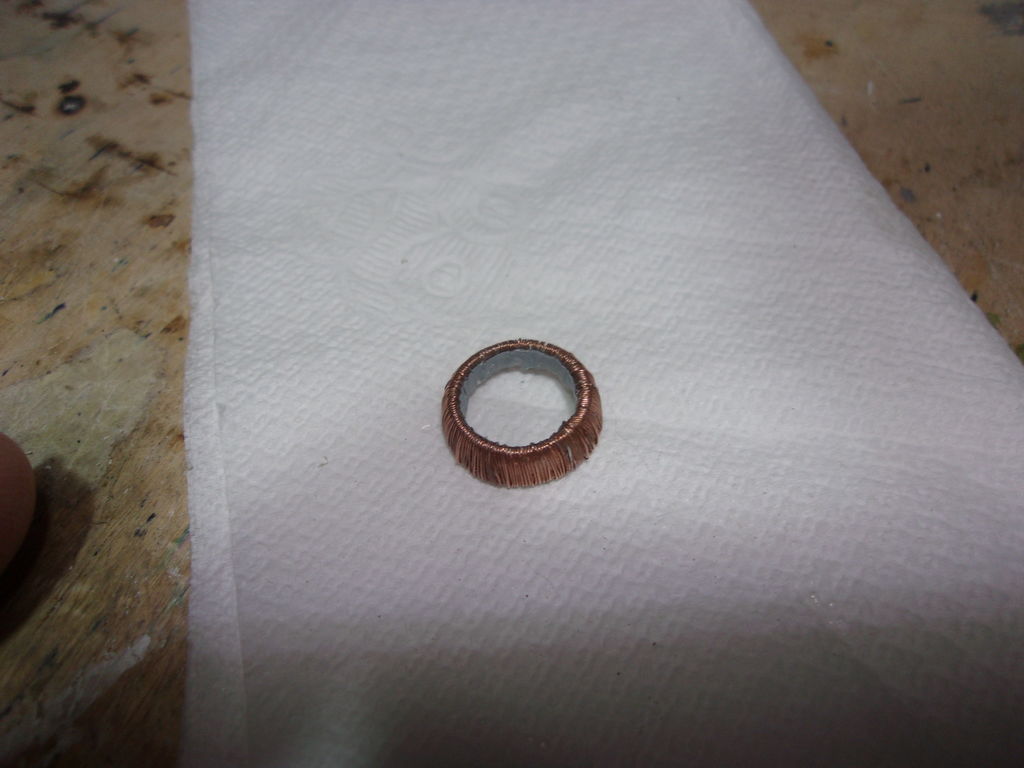

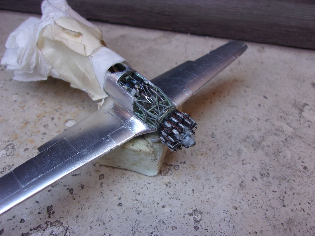

101_8305.JPG [ 141.63 KiB | Osservato 15407 volte ]
usando il manico di un pennello panciuto a mo di mattarello fatta la curvatura della parte bassa

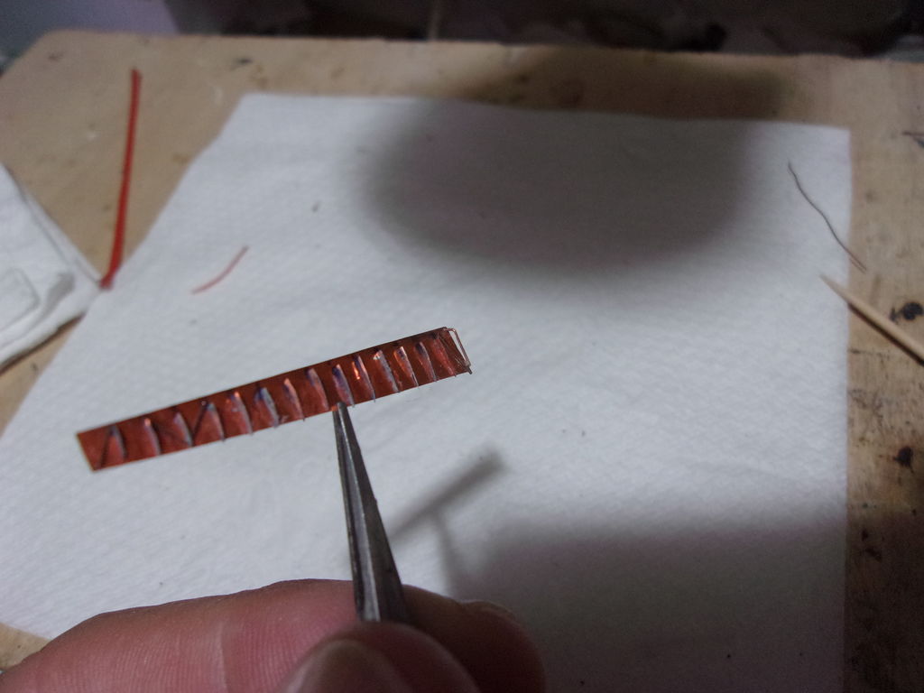

101_8310.JPG [ 74.06 KiB | Osservato 15407 volte ]

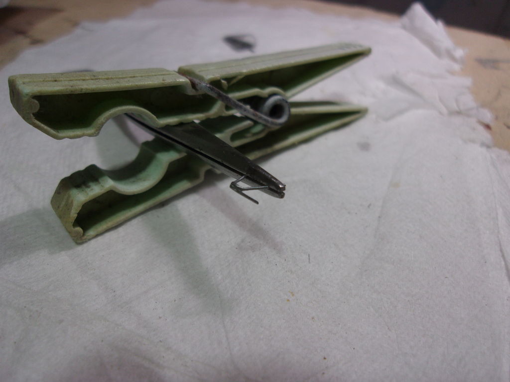

applicate due delle quattro cravatte che fissano la cartella al carrello
101_8312.JPG [ 94.07 KiB | Osservato 15407 volte ]
verniciata la parte interna e fissata al carrello

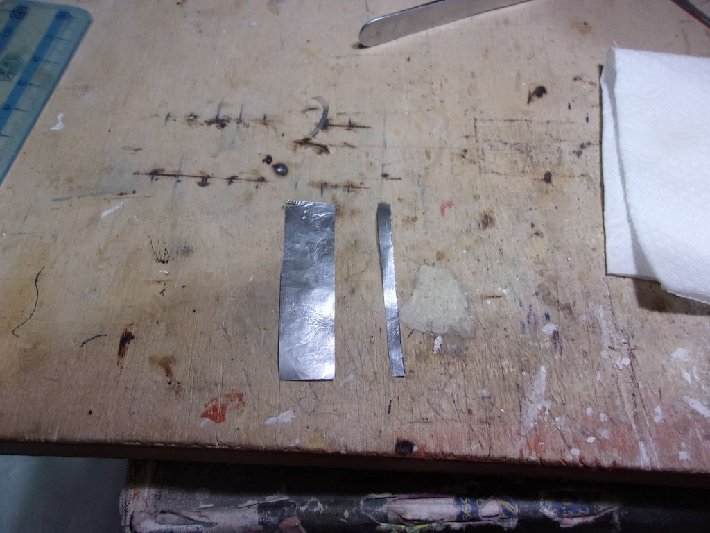

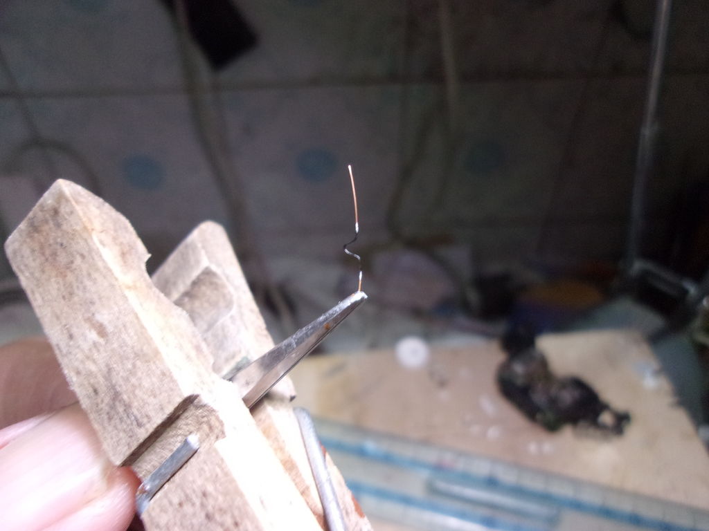

aggiunto il terzo elemento della cartella

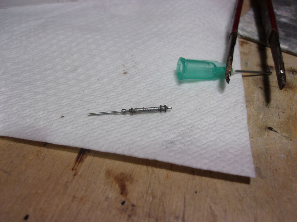

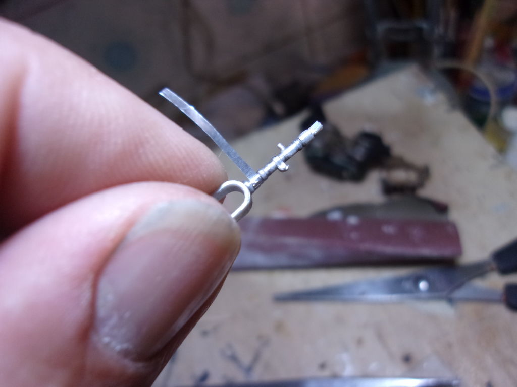

circuito frenante

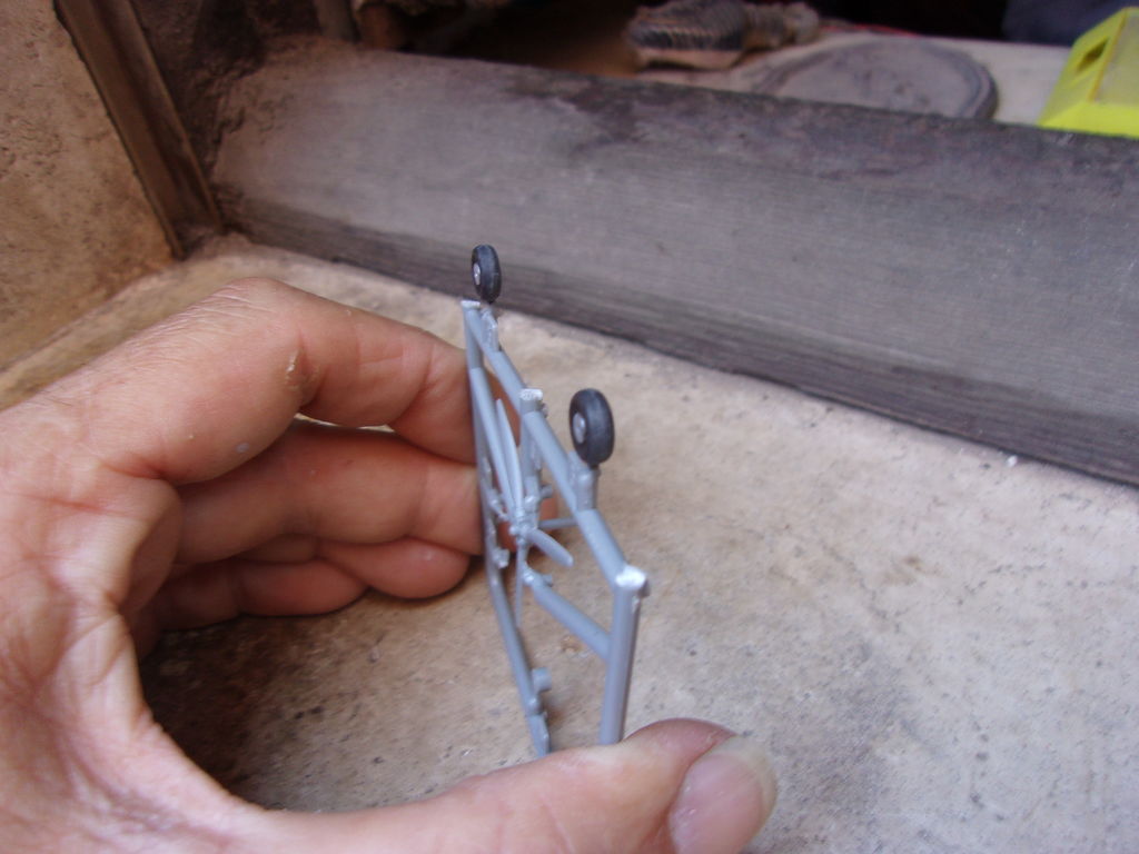

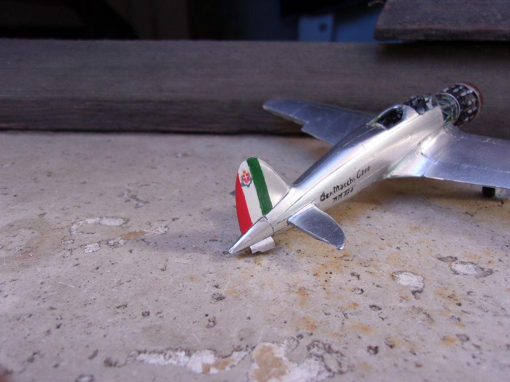

ed infine l ultimo elemento della cartella che poi è la caratteristica del carrello del prototipo : l appendice ortogonale in basso che segue il profilo della ruota
