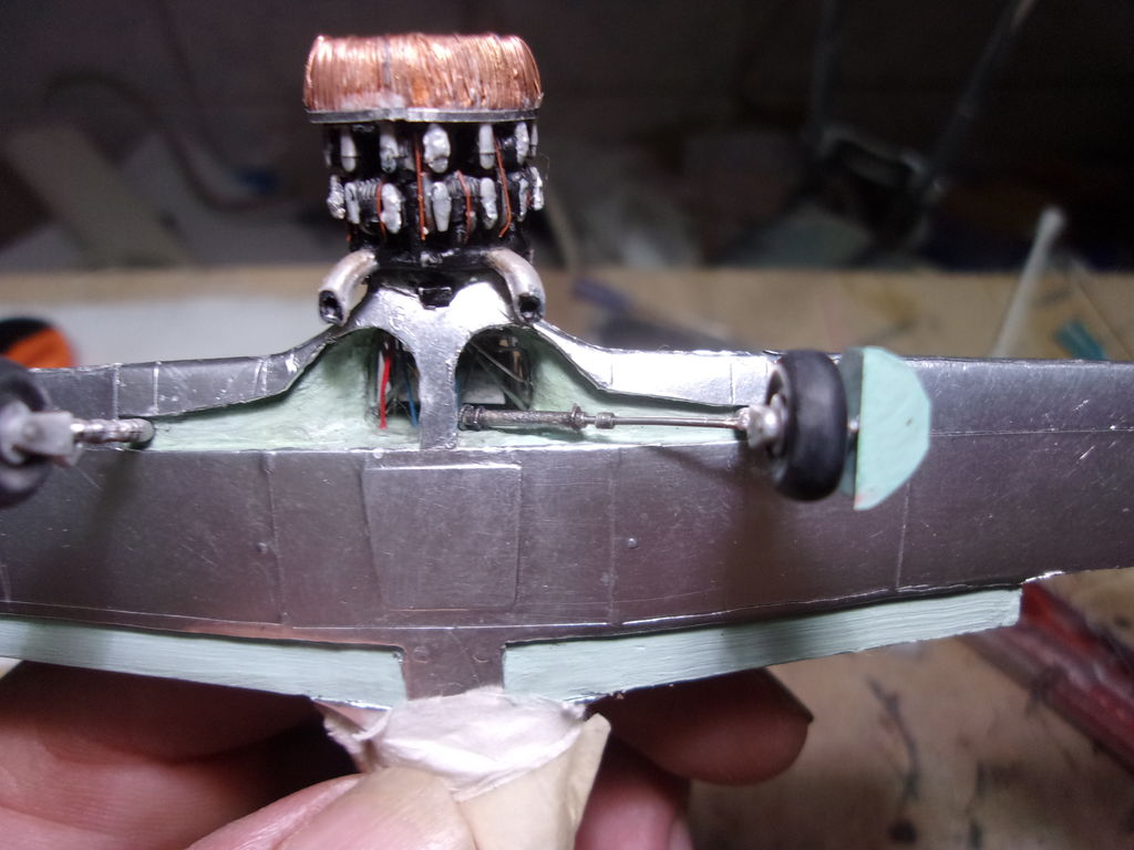

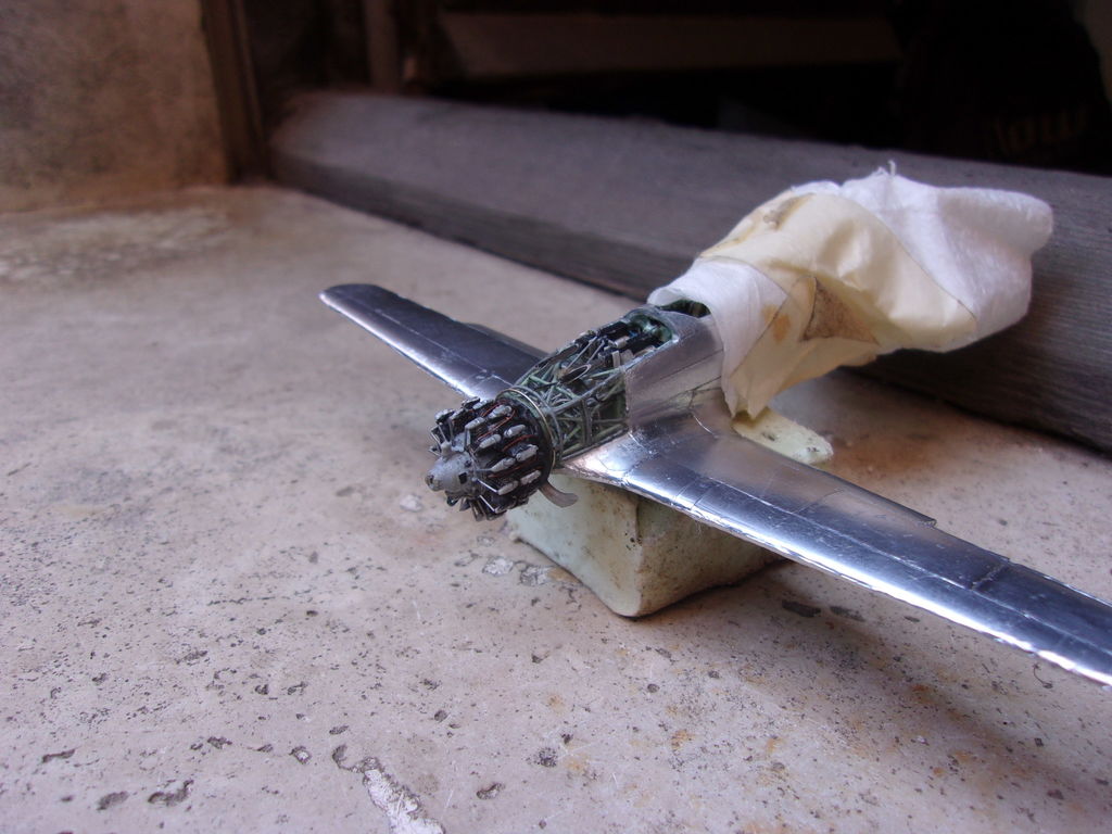

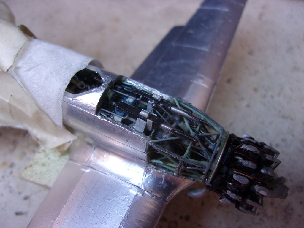

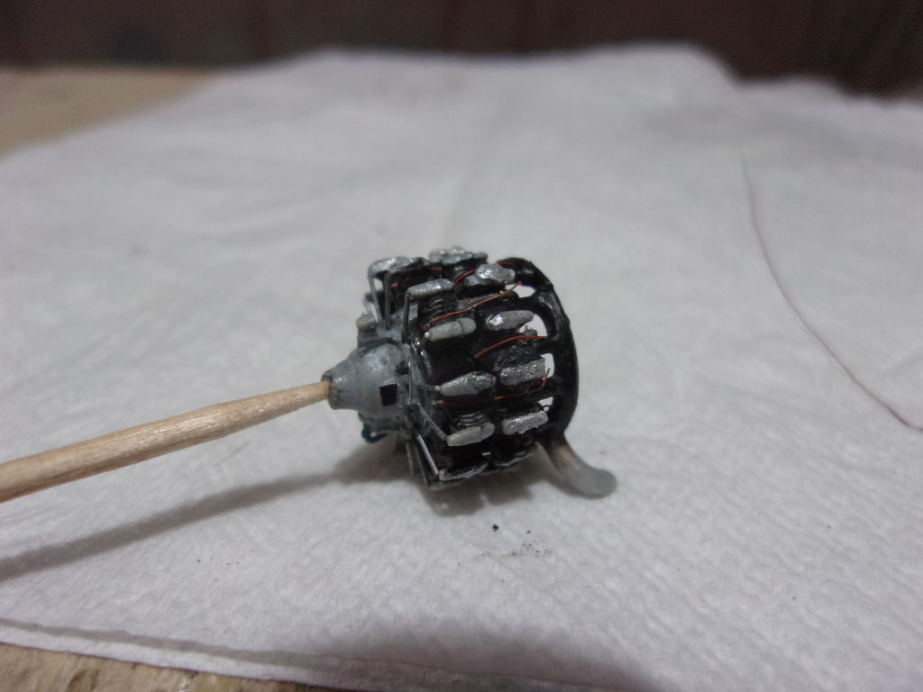

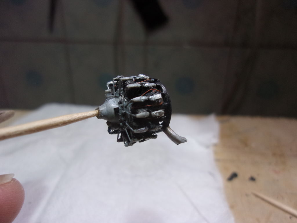

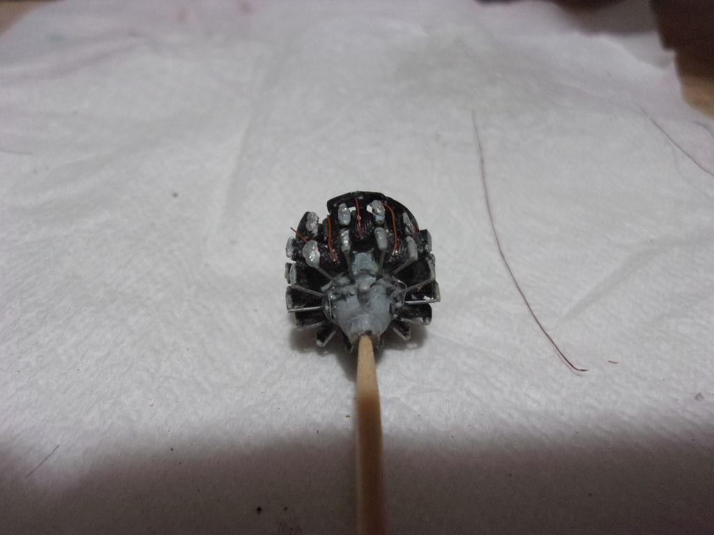

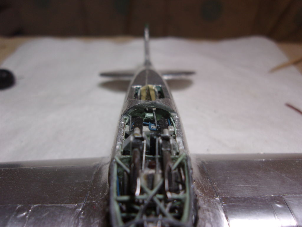

Ciao a tutti , per rendere i fili un po più visibili anzichè neri li ho fatti in rosso mattone come sovente erano anche su auto e moto dell epoca
101_8219.JPG [ 64.37 KiB | Osservato 15545 volte ]
101_8220.JPG [ 63.13 KiB | Osservato 15545 volte ]
101_8222.JPG [ 62.72 KiB | Osservato 15545 volte ]
101_8227.JPG [ 50.61 KiB | Osservato 15545 volte ]
101_8230.JPG [ 86.52 KiB | Osservato 15545 volte ]

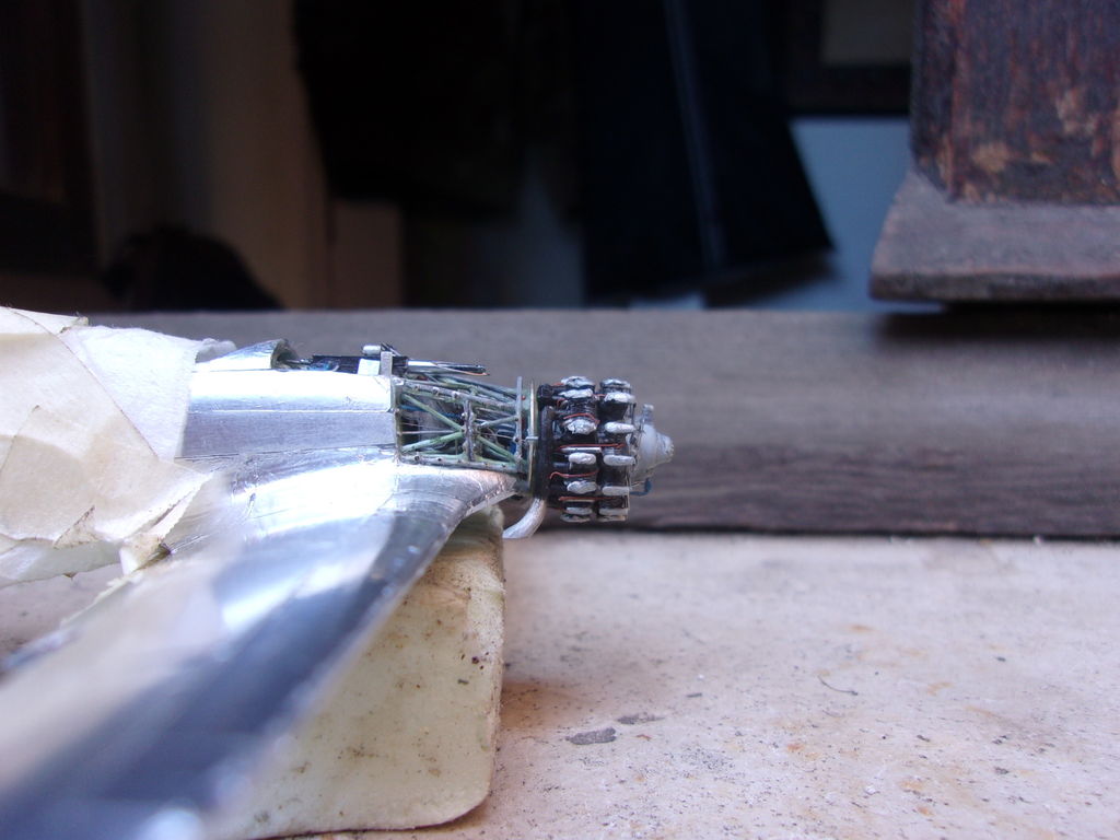

ho messo solo i fili delle candele anteriori, quelli posteriori sarebbero coperti dai collettori di aspirazione...
fatto il tubo di rabbocco carburante e posto tra le due mitragliatrici vicino ai sincronizzatori
101_8232.JPG [ 95.31 KiB | Osservato 15545 volte ]
101_8235.JPG [ 99.1 KiB | Osservato 15545 volte ]

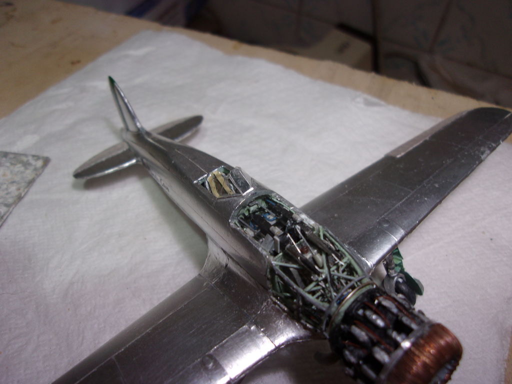

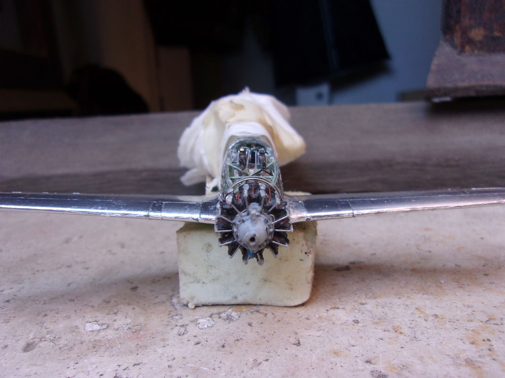

a questo punto fissato il motore al castello
101_8237.JPG [ 122.95 KiB | Osservato 15545 volte ]
101_8238.JPG [ 85.25 KiB | Osservato 15545 volte ]
101_8239.JPG [ 93.7 KiB | Osservato 15545 volte ]
101_8240.JPG [ 113.96 KiB | Osservato 15545 volte ]
101_8241.JPG [ 110.52 KiB | Osservato 15545 volte ]
la prossima il radiatore anulare dell olio..

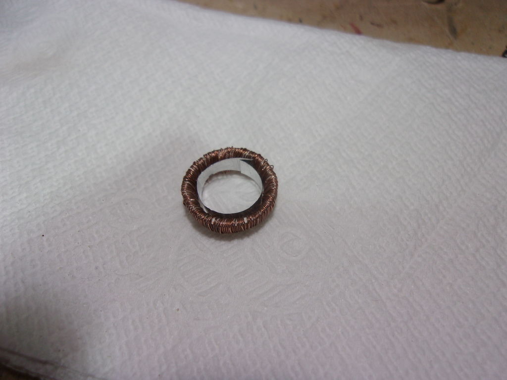

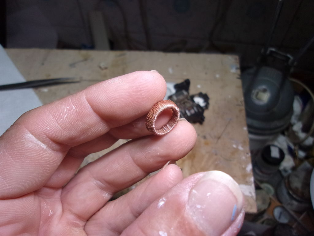

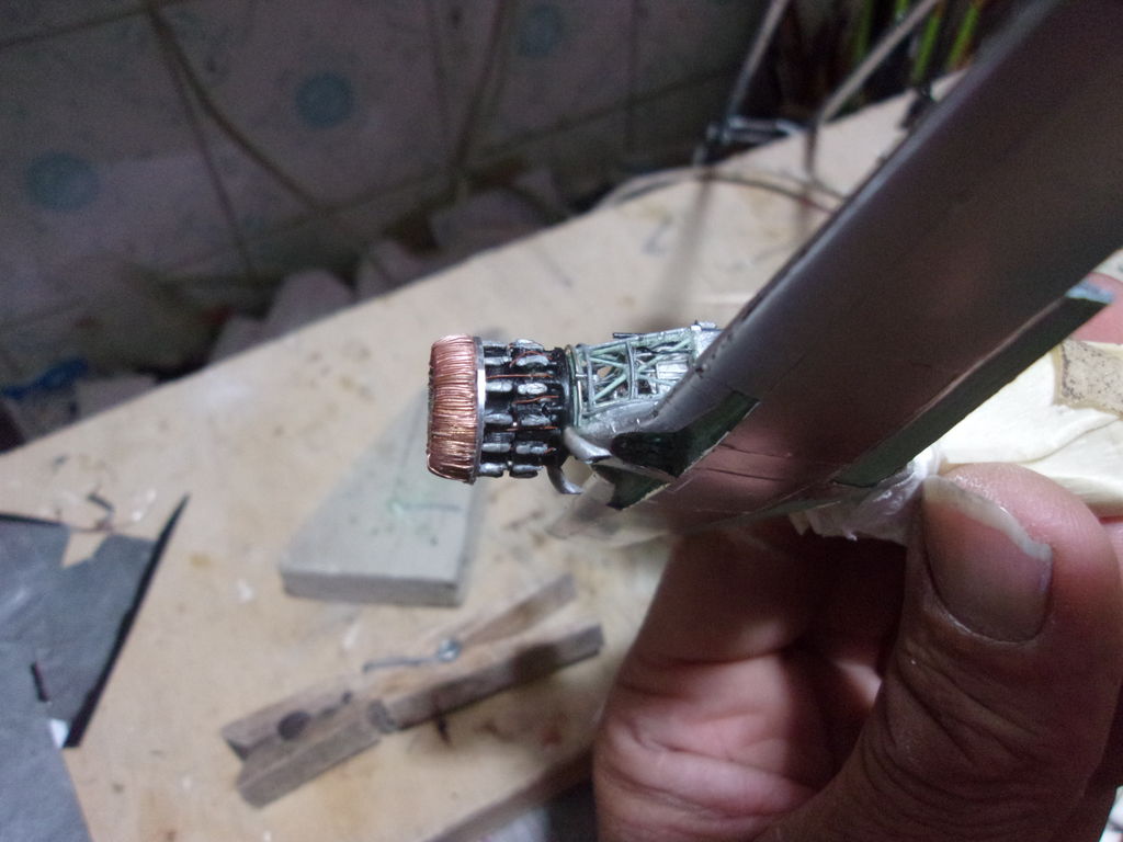

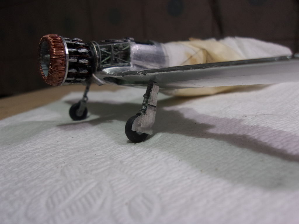

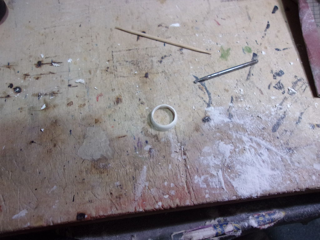

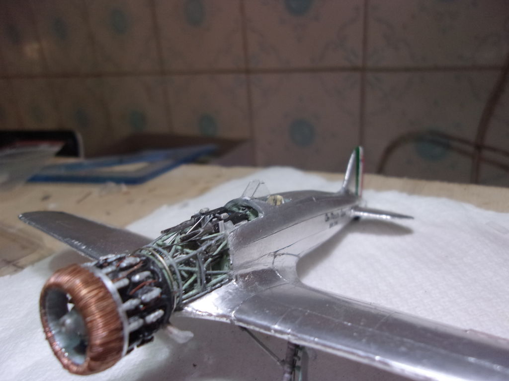

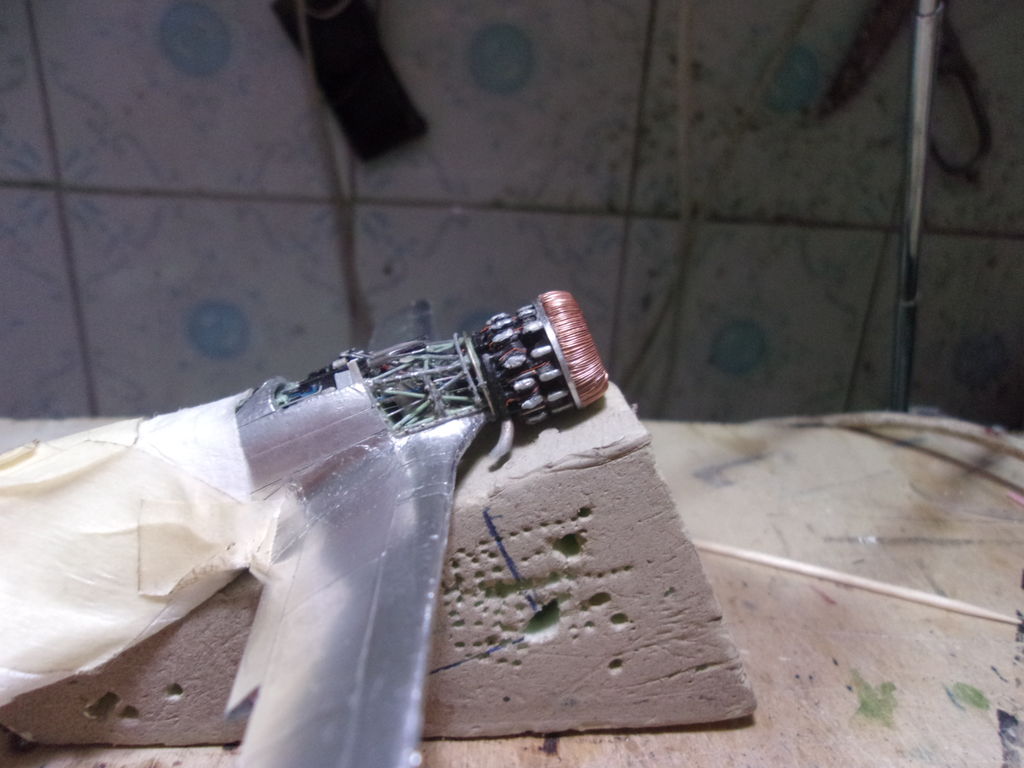

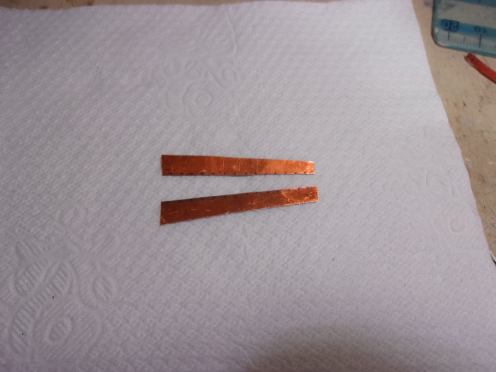

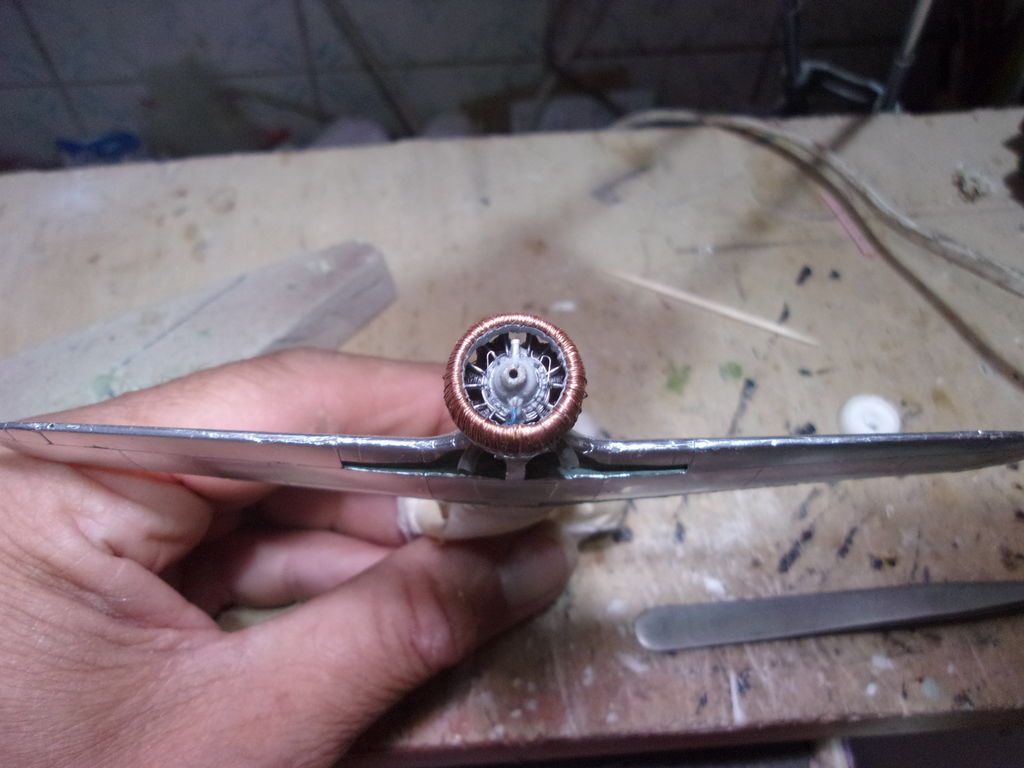

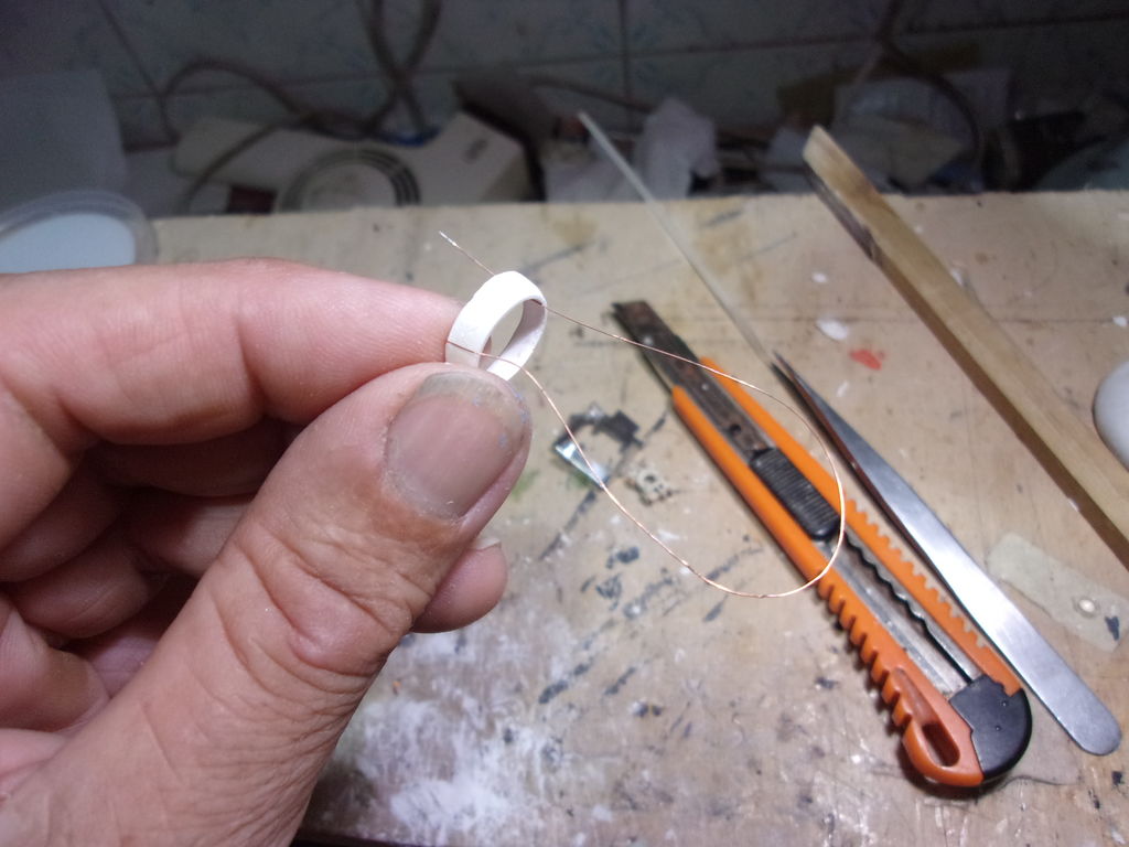

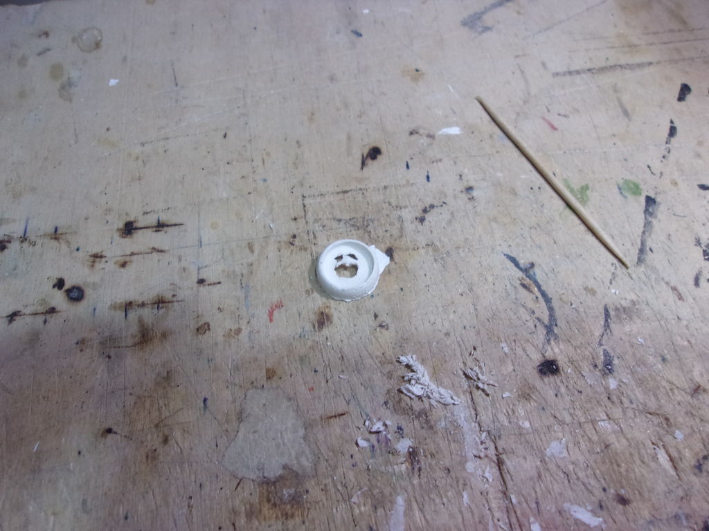

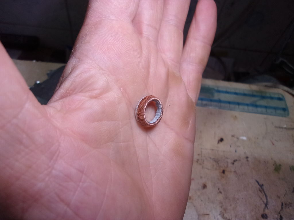

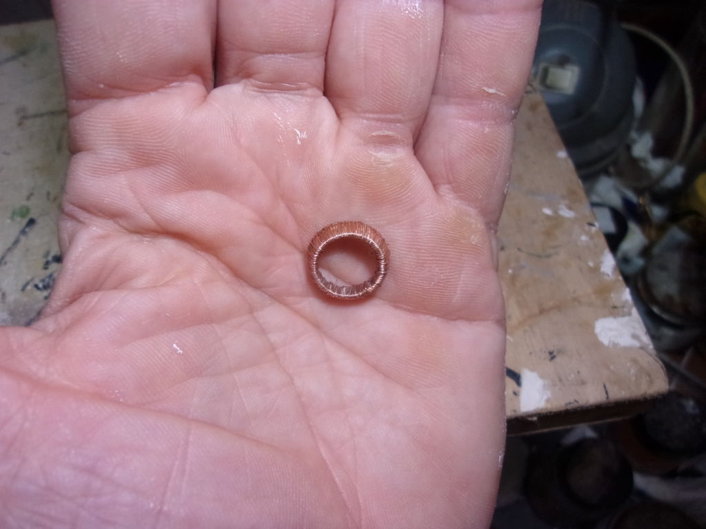

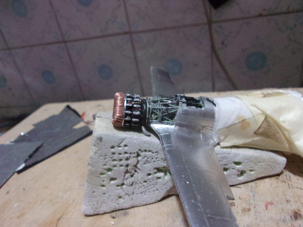

Allora per il radiatore avrei potuto usare quello del kit ma ho preferito tenerlo da parte e fare un clone
101_8242.JPG [ 115.97 KiB | Osservato 15517 volte ]

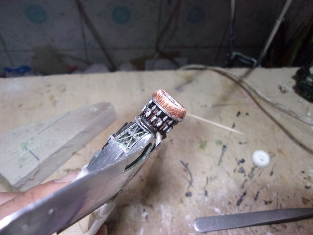

pulito e scavato con una fresetta
101_8243.JPG [ 130.85 KiB | Osservato 15517 volte ]

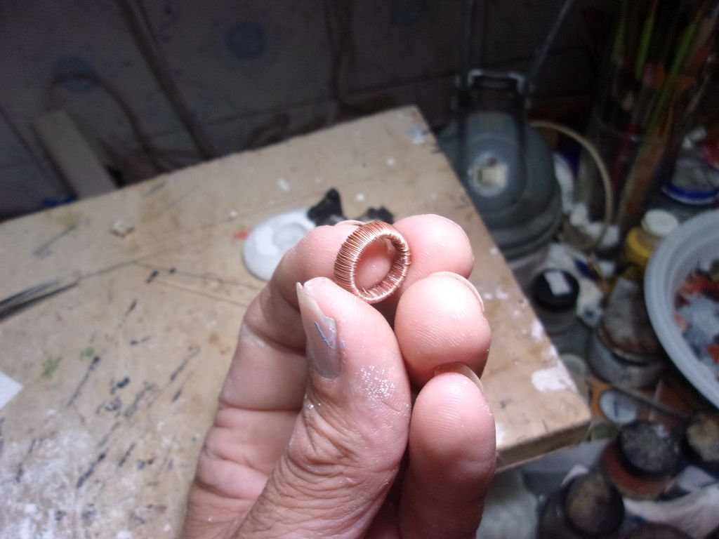

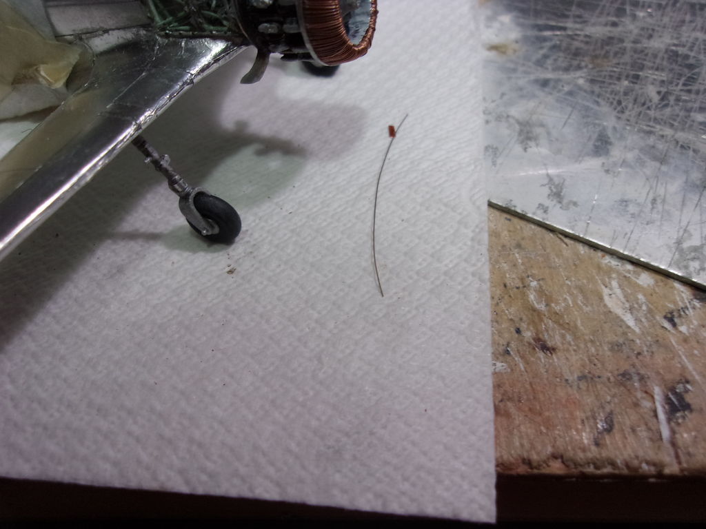

per riprodurre la superficie di scambio termico a mille righe usare del capillare elettrico dei comuni fili sarebbe troppo spesso, così andando a pescare negli apparecchi elettronici dismessi ( che sono un pozzo di materiali anche per il ferroviario ; microviti, mini interruttori motorini ecc) l avvolgimento della lente è fatto con del filo di rame molto sottile...
Avvolto intorno al clone come un solenoide
101_8244.JPG [ 129.03 KiB | Osservato 15517 volte ]
101_8246.JPG [ 134.01 KiB | Osservato 15517 volte ]
101_8248.JPG [ 97.51 KiB | Osservato 15517 volte ]
101_8251.JPG [ 109.86 KiB | Osservato 15517 volte ]
101_8256.JPG [ 86.61 KiB | Osservato 15517 volte ]
101_8257.JPG [ 82.71 KiB | Osservato 15517 volte ]
101_8258.JPG [ 82.19 KiB | Osservato 15517 volte ]
non è ancora finito , manca il rivestimento interno e la flangia posteriore...
Gianfranco :D

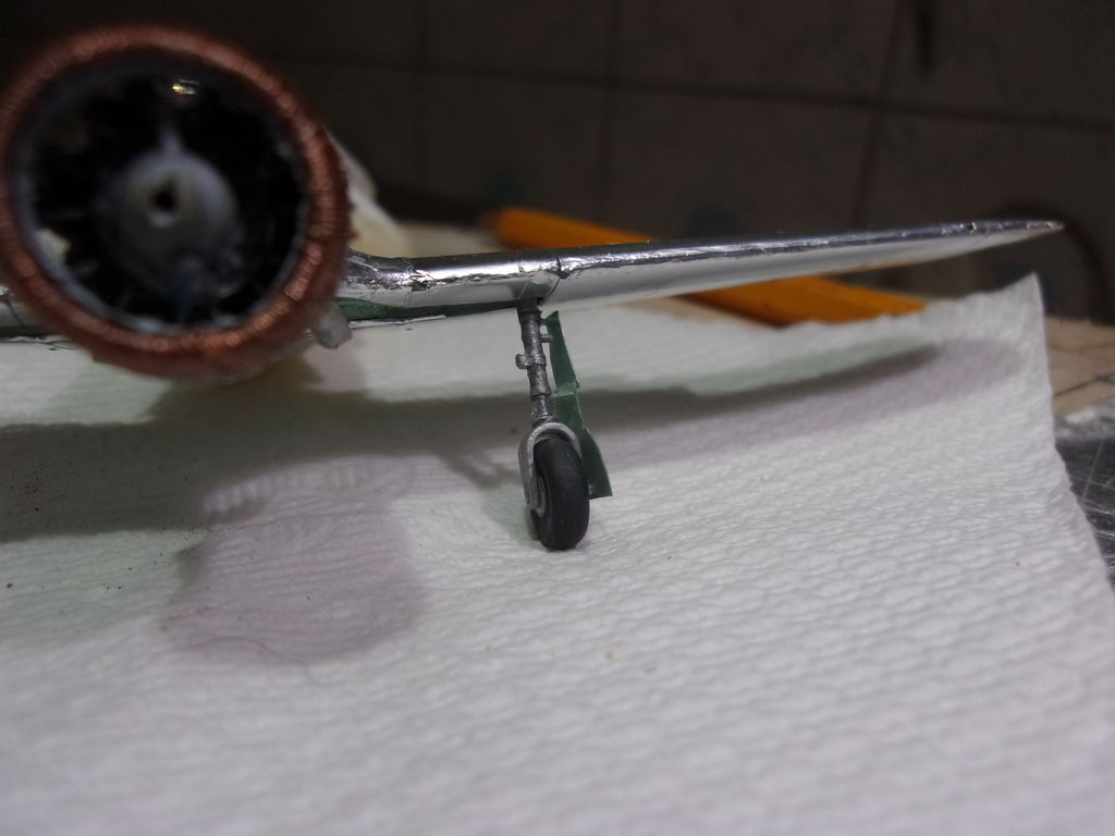

Ciao a tutti con del lamierino fatto il rivestimento interno
101_8259.JPG [ 116.48 KiB | Osservato 15488 volte ]
fatto aderire al radiatore e poi verniciato
101_8260.JPG [ 70.06 KiB | Osservato 15488 volte ]
101_8262.JPG [ 74.87 KiB | Osservato 15488 volte ]

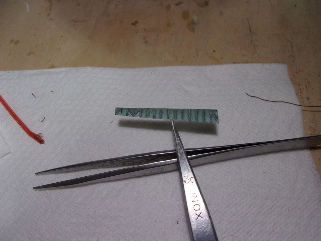

con una striscia di alluminio molto sottile fatta la flangia posteriore
101_8265.JPG [ 75.1 KiB | Osservato 15488 volte ]
101_8266.JPG [ 68.57 KiB | Osservato 15488 volte ]
montato
101_8269.JPG [ 101.17 KiB | Osservato 15488 volte ]
101_8272.JPG [ 94.36 KiB | Osservato 15488 volte ]

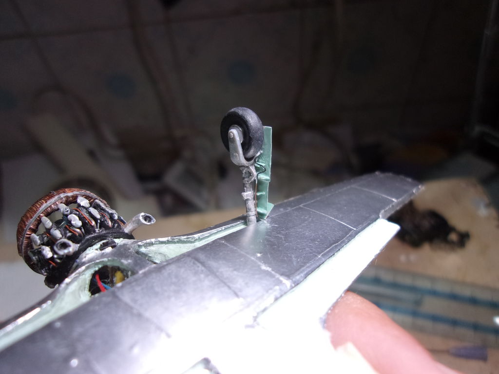

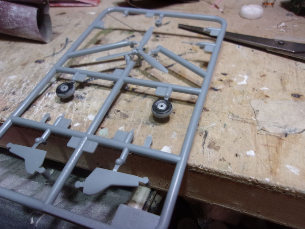

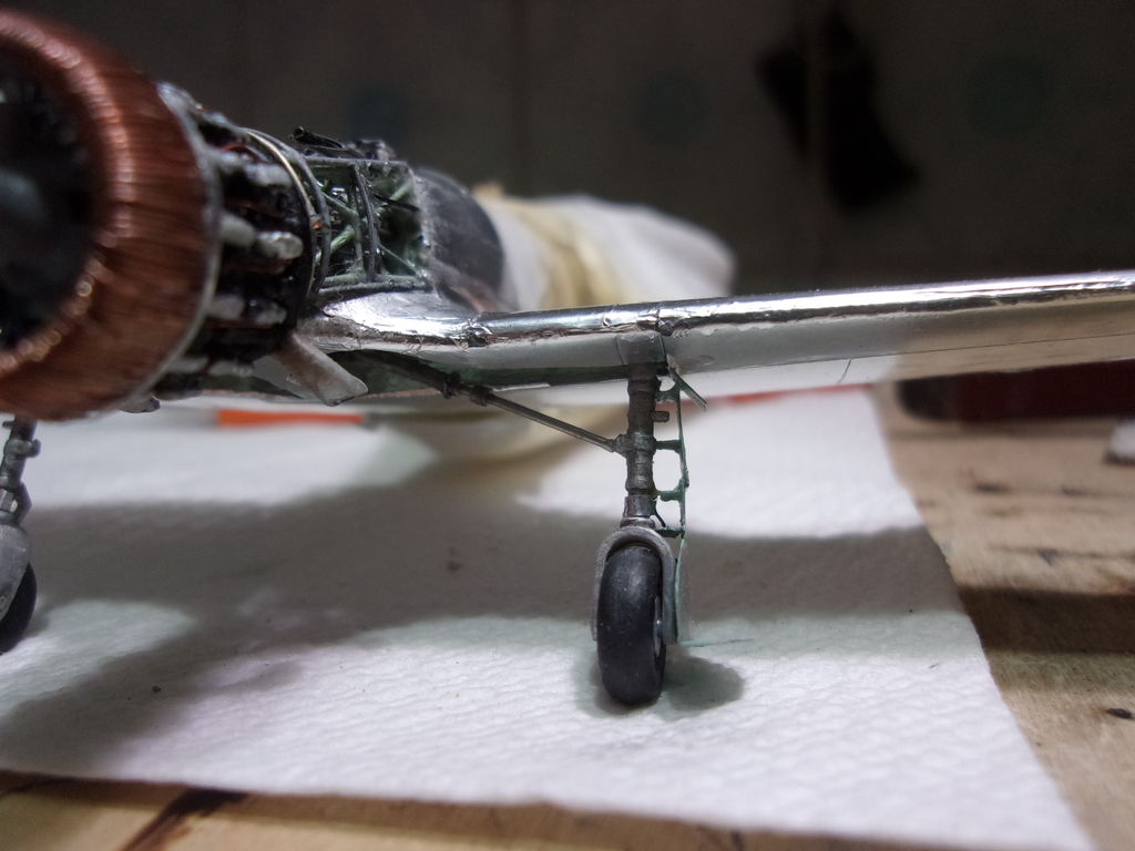

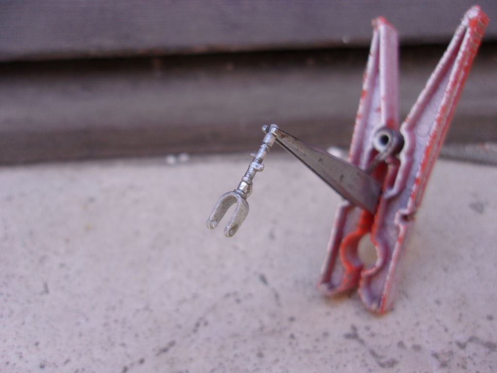

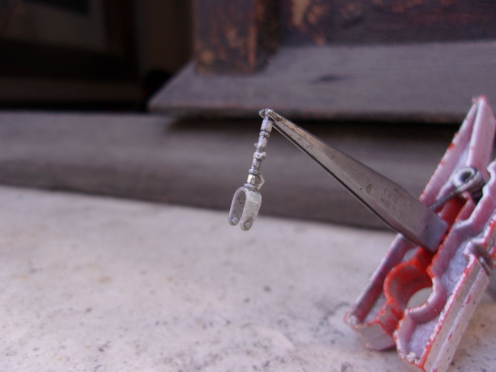

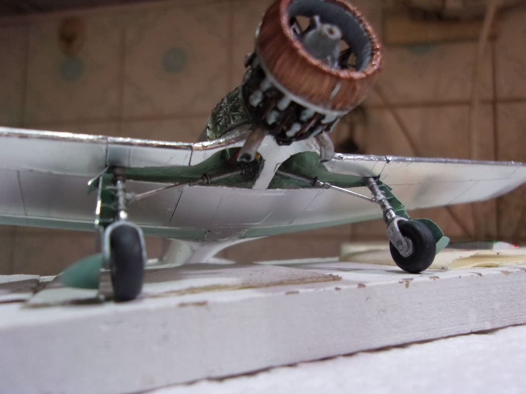

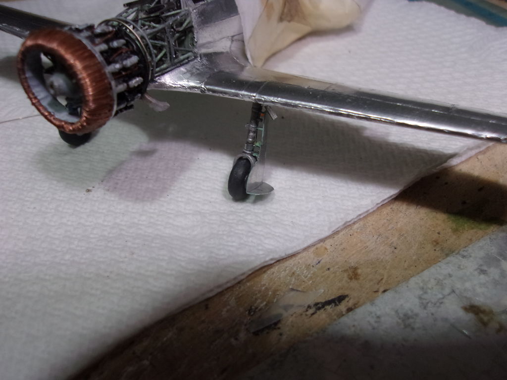

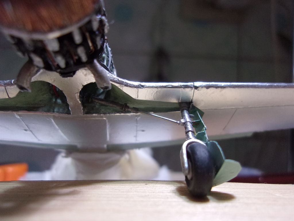

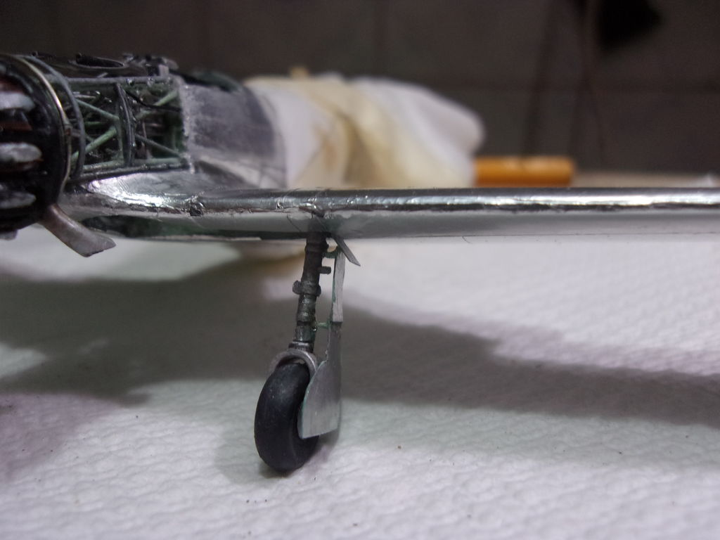

Ciao a tutti , cominciamo a vedere i carrelli

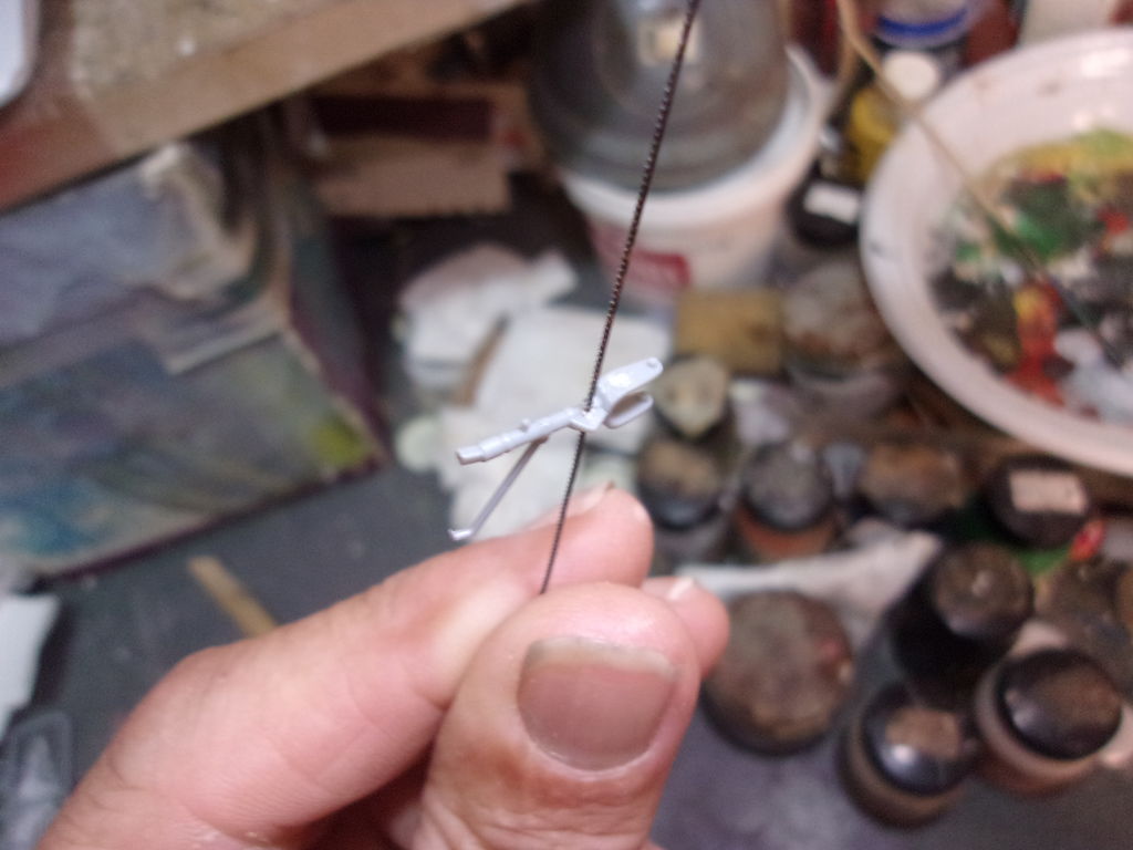

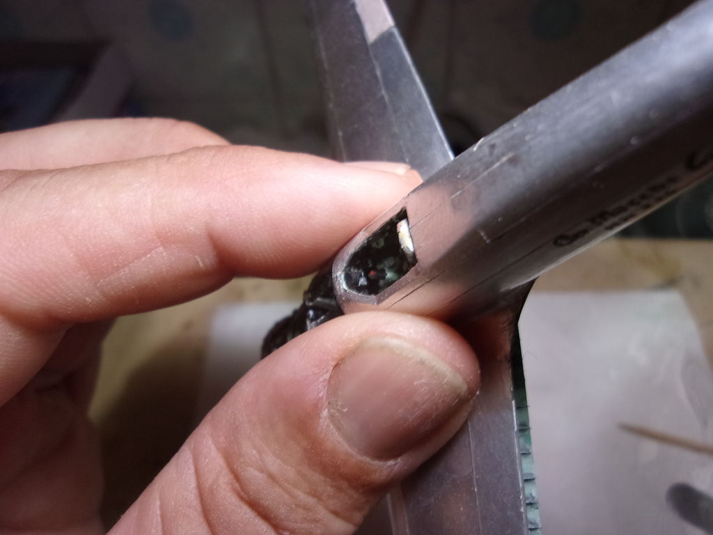

Il braccetto dell ammortizzatore del kit è pieno, con una lametta da traforo l ho aperto
101_8286.JPG [ 82.37 KiB | Osservato 15442 volte ]
101_8287.JPG [ 95.29 KiB | Osservato 15442 volte ]
la canna dell ammortizzatore nella realtà è cromata così per distinguerla dagli steli l ho rivestita con dell alluminio per alimenti
101_8290.JPG [ 62.71 KiB | Osservato 15442 volte ]
101_8291.JPG [ 62.13 KiB | Osservato 15442 volte ]
101_8292.JPG [ 64.66 KiB | Osservato 15442 volte ]
le ruote le ho dipinte di nero poi ho carteggiato la zona del battistrada
101_8293.JPG [ 113.76 KiB | Osservato 15442 volte ]
poi date delle passate di grigi molto diluiti sempre più scuri nella zona scartavetrata
101_8294.JPG [ 83.03 KiB | Osservato 15442 volte ]
dato del nero diluito nella zona intorno al cerchione
101_8296.JPG [ 113.77 KiB | Osservato 15442 volte ]
con delle polveri fatta la parte più chiara al centro del battistrada
101_8297.JPG [ 91.87 KiB | Osservato 15442 volte ]
montati
101_8300.JPG [ 144.89 KiB | Osservato 15442 volte ]
prossima puntata le cartelle...
Gianfranco :D

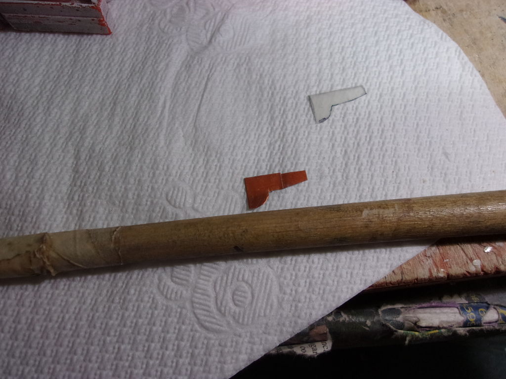

Ciao a tutti cartelle

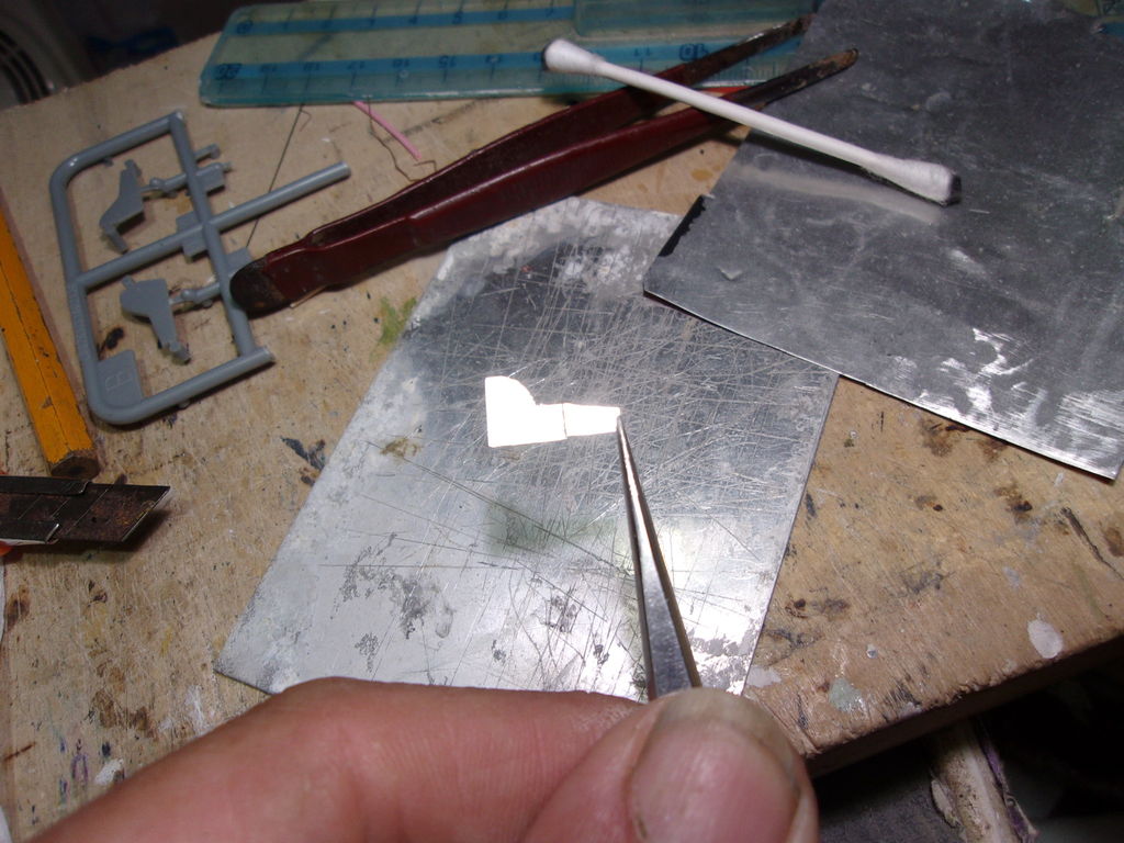

tagliata da un foglio di alluminio
101_8301.JPG [ 137.89 KiB | Osservato 15402 volte ]
la cartella era formata da più pezzi , quindi tagliata e rincollati i due pezzi , tra l altro il carrello del prototipo si differiva da quello dei Macchi di serie nel profilo posteriore essendo i due pezzi leggermente sfalzati formando uno scalino
101_8304.JPG [ 48.54 KiB | Osservato 15402 volte ]
lucidata la parte esterna con del Sidol
101_8305.JPG [ 141.63 KiB | Osservato 15402 volte ]
usando il manico di un pennello panciuto a mo di mattarello fatta la curvatura della parte bassa
101_8306.JPG [ 111 KiB | Osservato 15402 volte ]

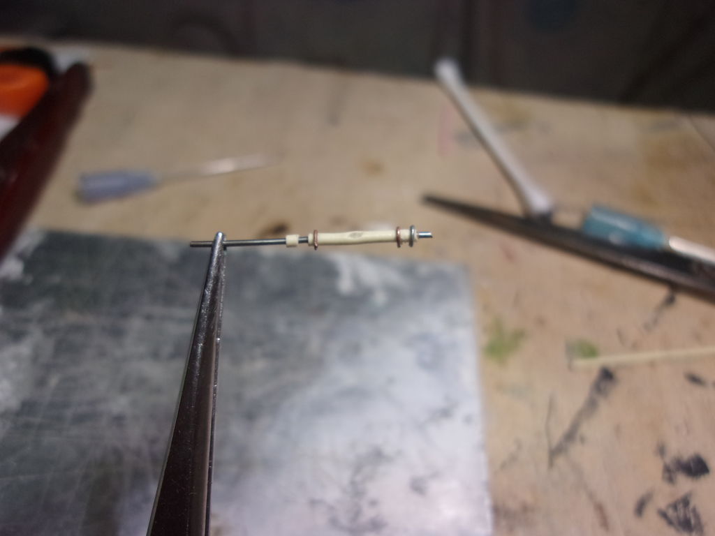

Ciao a tutti , martinetti fatti con filo telefonico
101_8324.JPG [ 142.3 KiB | Osservato 15199 volte ]
101_8325.JPG [ 128.6 KiB | Osservato 15199 volte ]
101_8326.JPG [ 53.63 KiB | Osservato 15199 volte ]
101_8327.JPG [ 84.98 KiB | Osservato 15199 volte ]

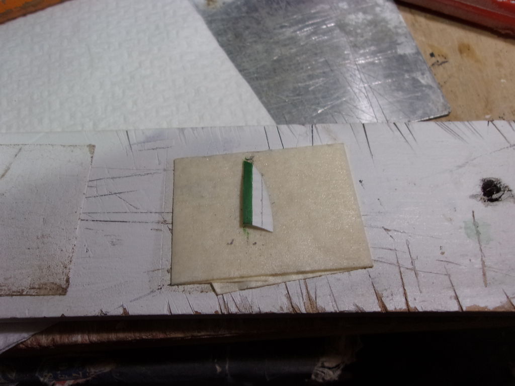

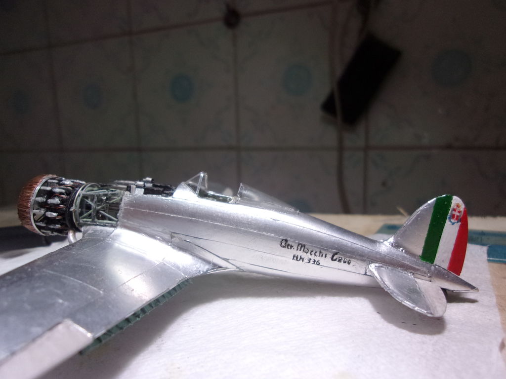

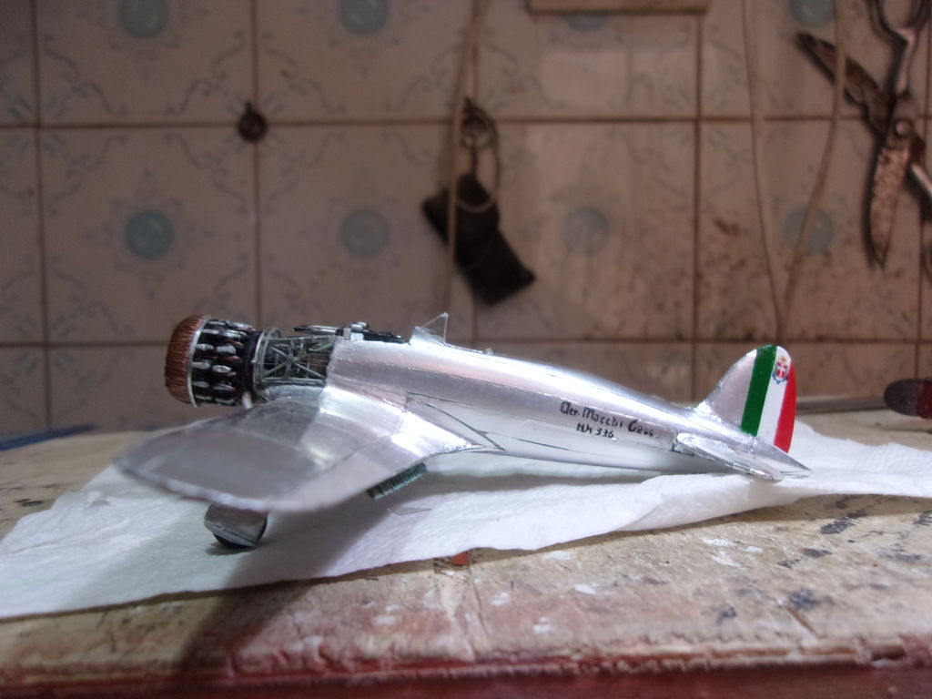

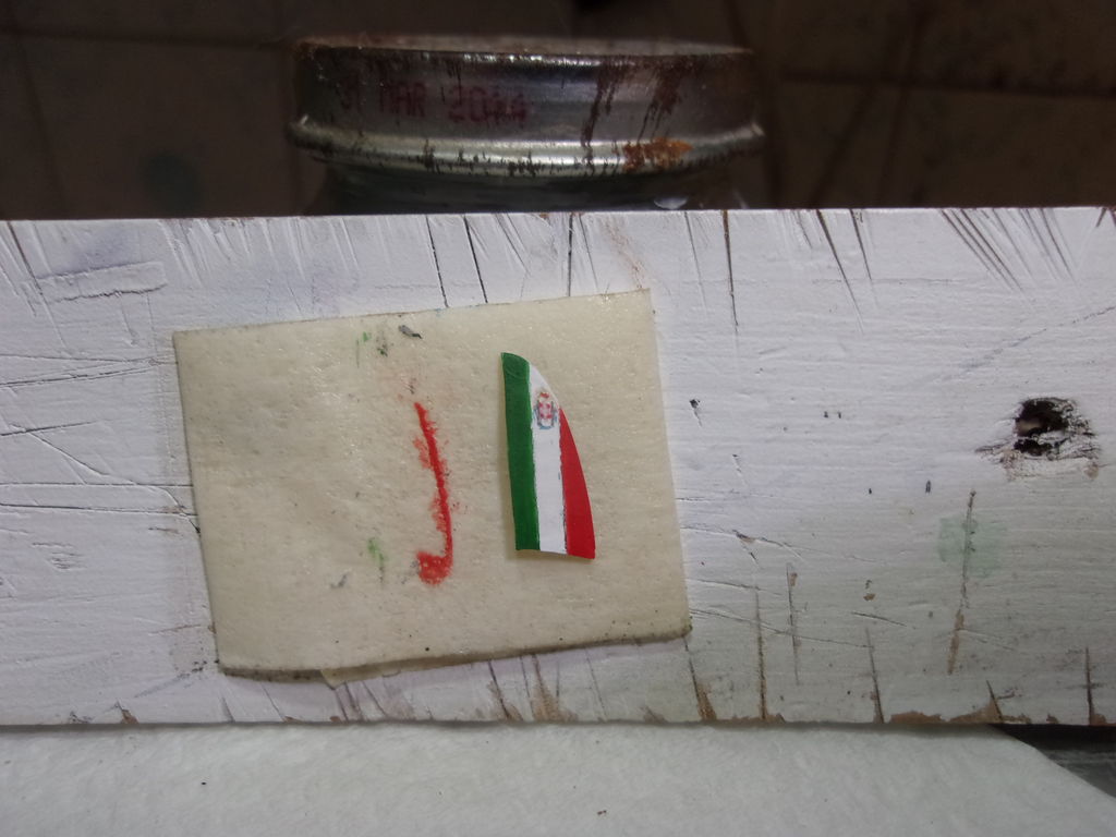

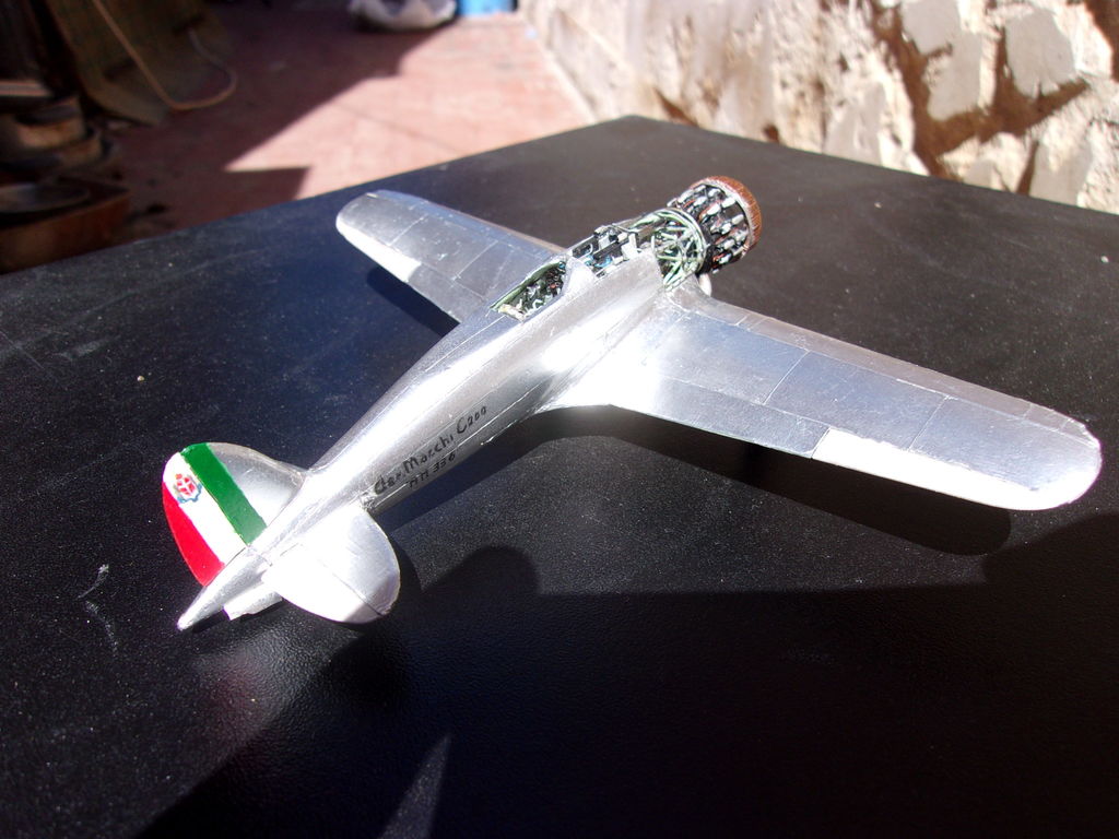

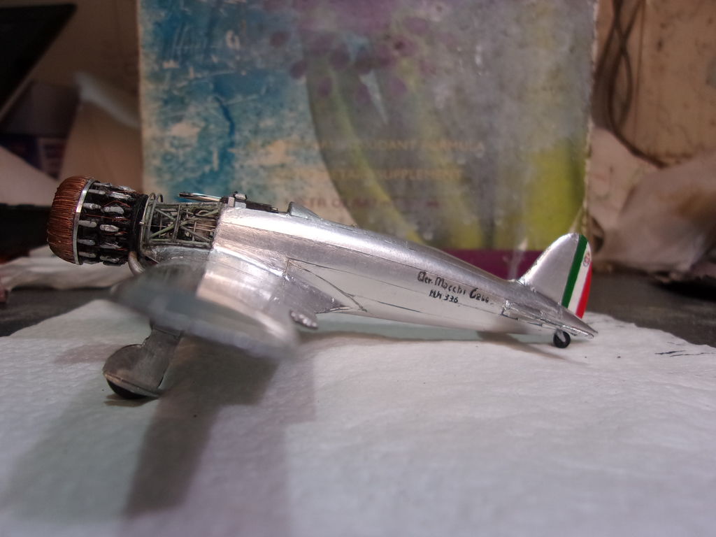

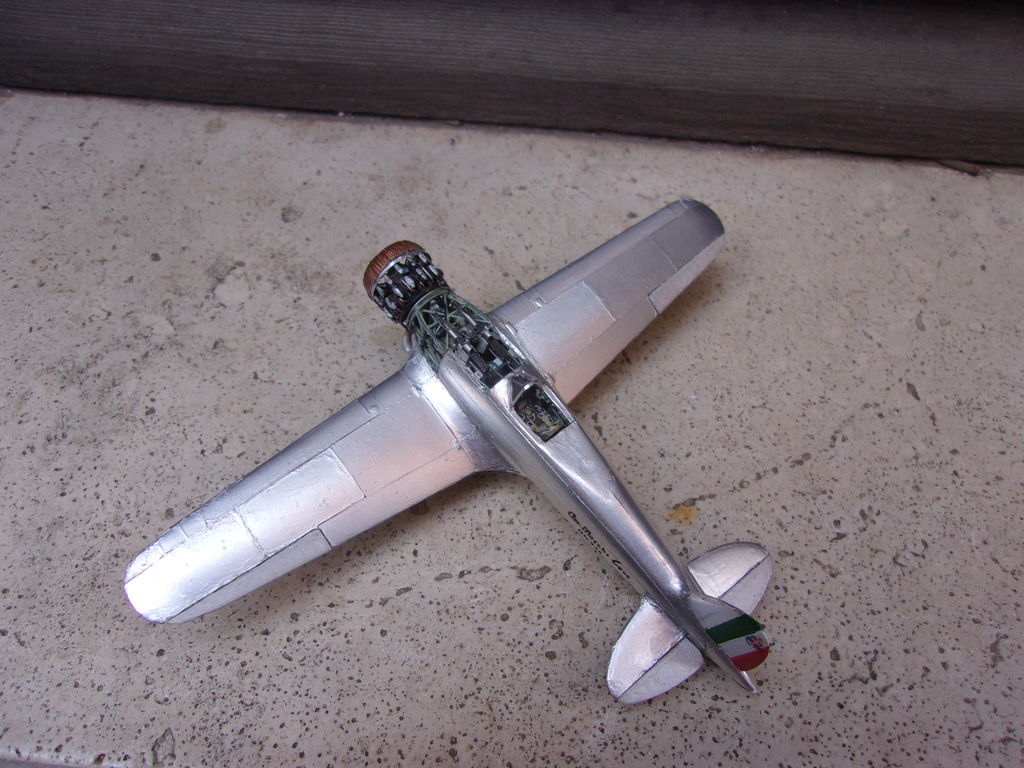

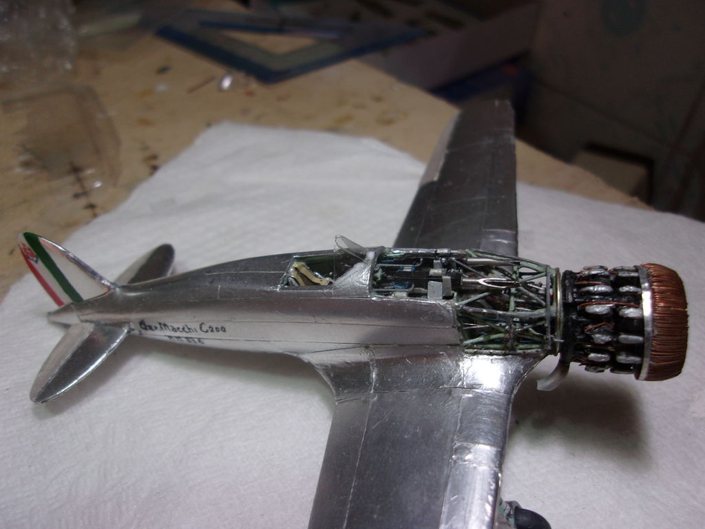

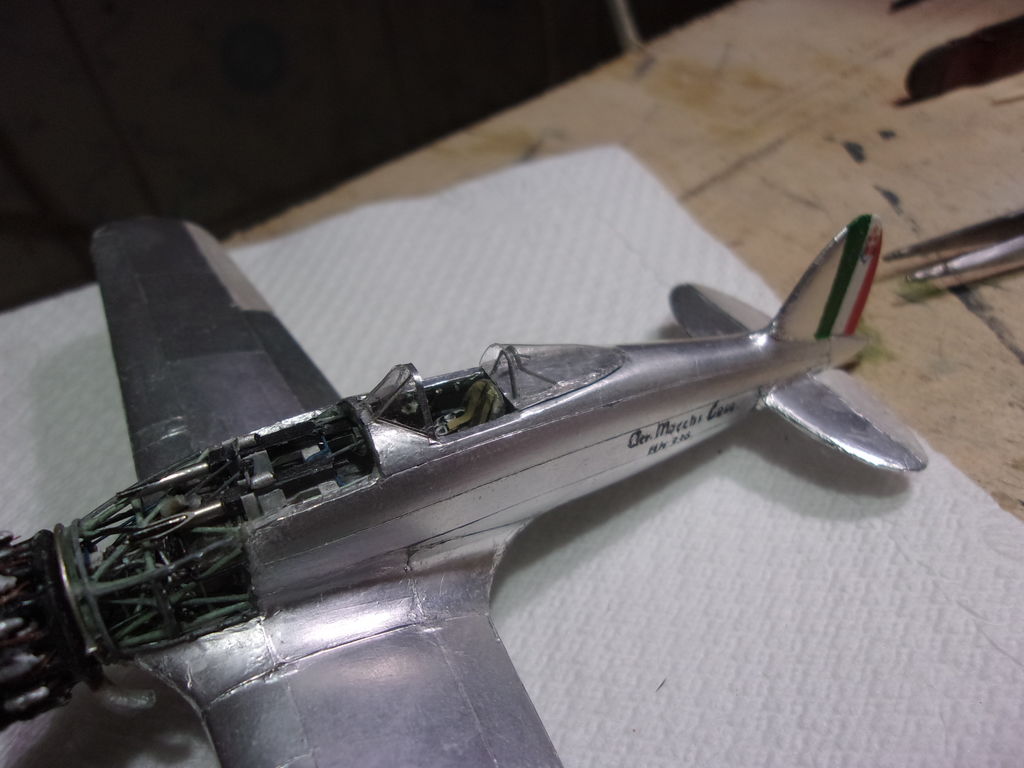

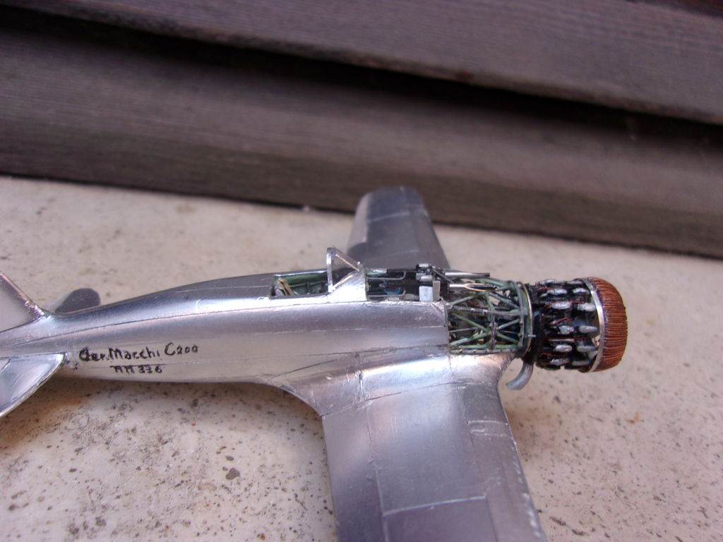

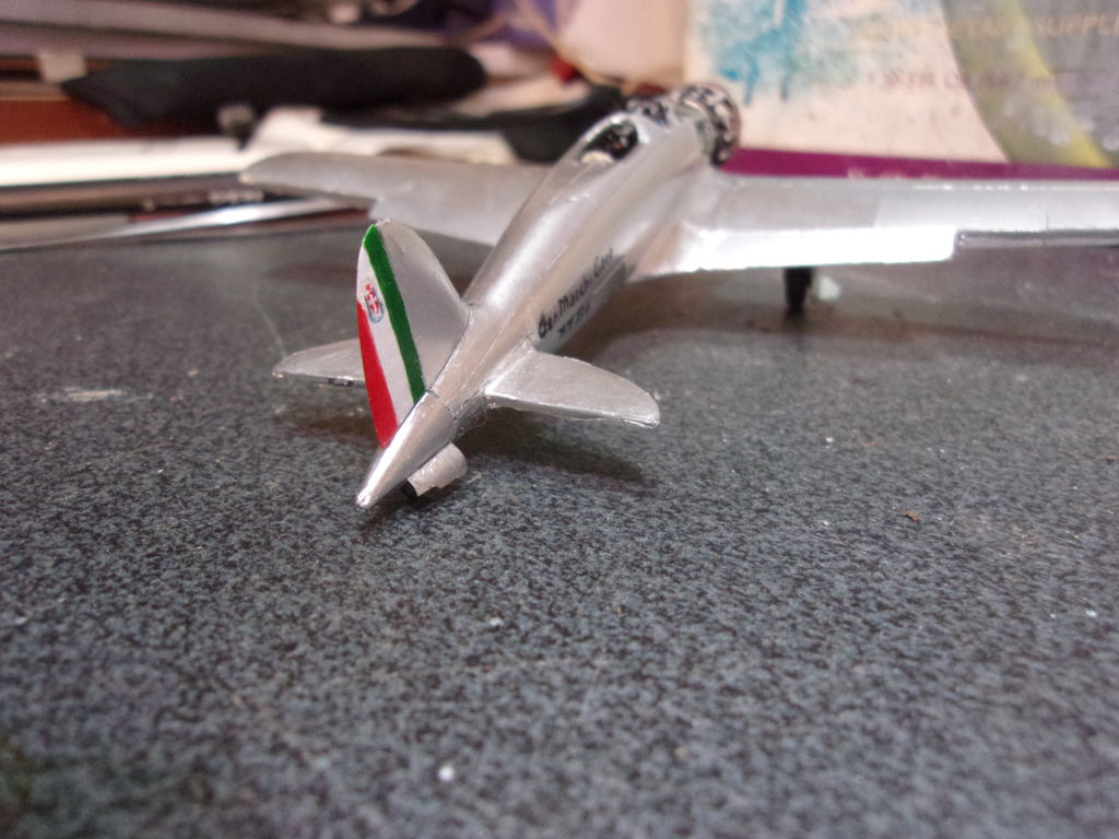

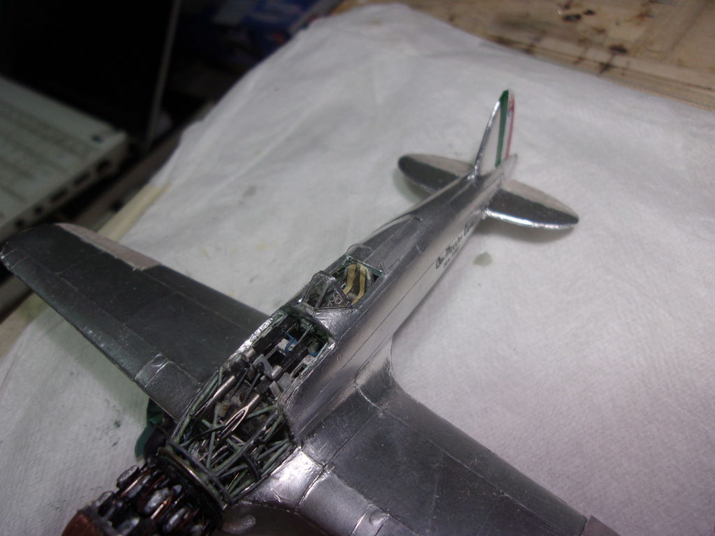

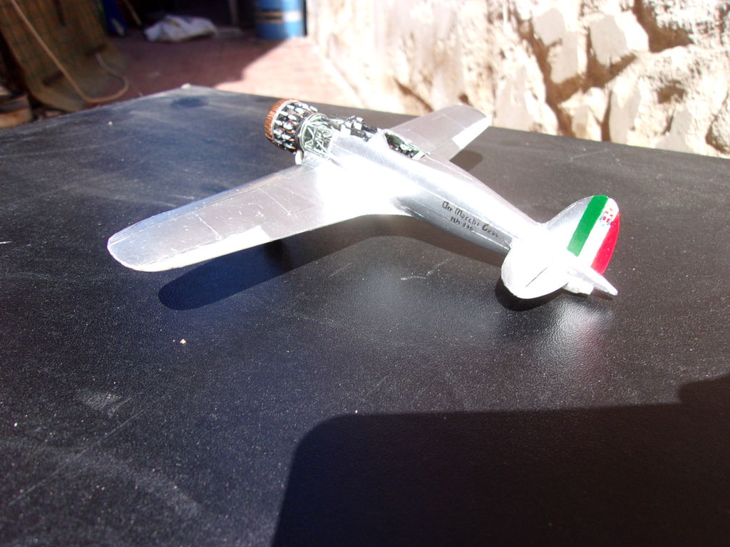

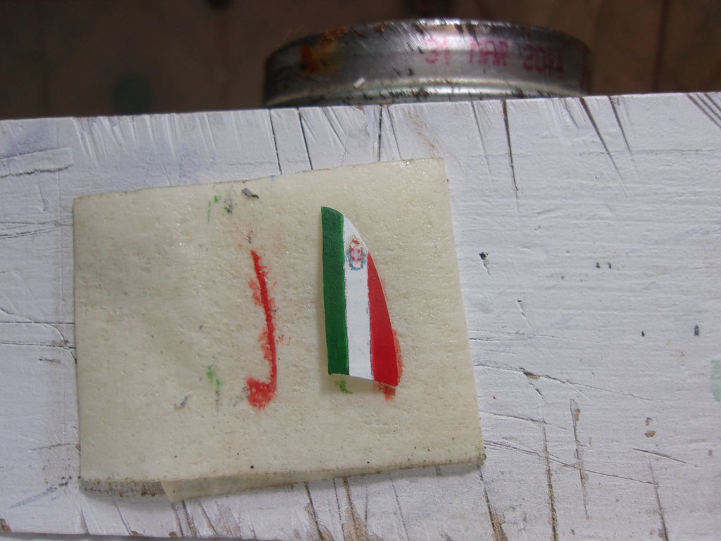

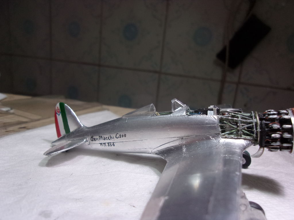

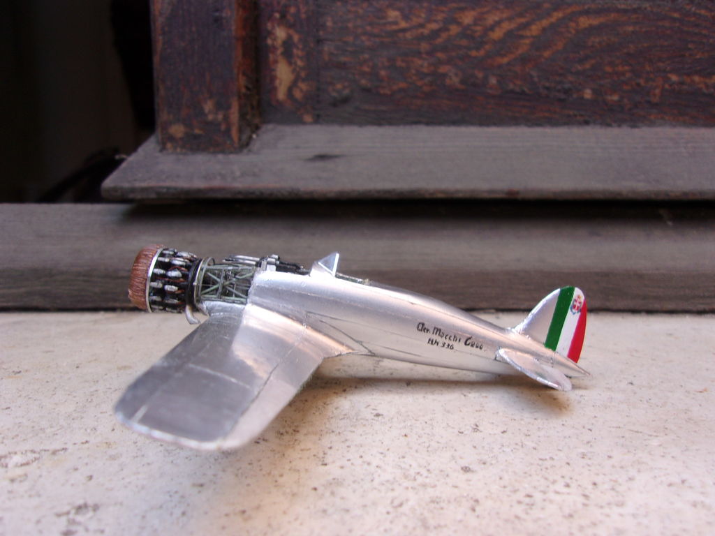

Ciao a tutti, un altro po di lavoro "vecchio"; mano al pennello,fatto il timone tricolore
101_8344 (1).JPG [ 86.21 KiB | Osservato 15075 volte ]
101_8345.JPG [ 83.85 KiB | Osservato 15075 volte ]
101_8346.JPG [ 89.73 KiB | Osservato 15075 volte ]
lo stemma della regia delle decals non mi piace è praticamente una macchia perciò si rifà a pennello...
101_8360.JPG [ 45.8 KiB | Osservato 15075 volte ]
101_8350.JPG [ 92.43 KiB | Osservato 15075 volte ]
101_8352.JPG [ 87.67 KiB | Osservato 15075 volte ]
101_8356.JPG [ 101.05 KiB | Osservato 15075 volte ]
un ultima aggiustatina al fregio...
101_8377.JPG [ 129.91 KiB | Osservato 15075 volte ]

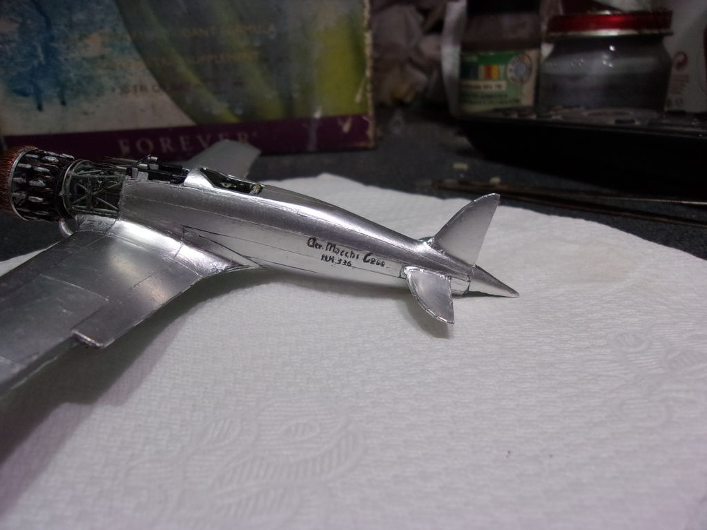

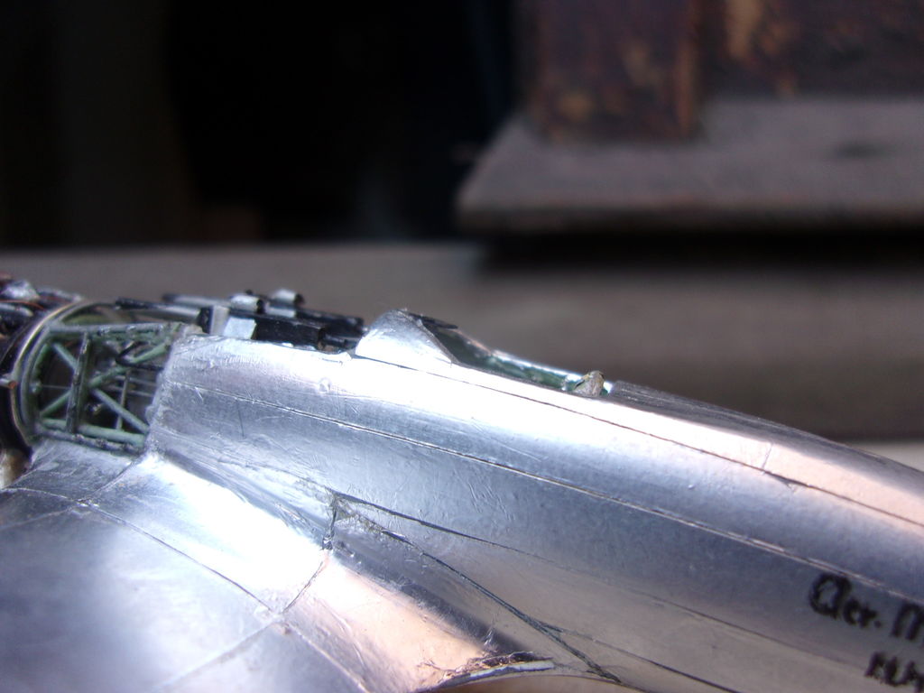

...anticipo che tale tricolore è sbagliato , infatti nonostante lo avessi studiato ho avuto una svista clamorosa confondendolo con quello posto sulla deriva dei Macchi 200 della 269 sq quello del prototipo ha il timone in campo bianco/rosso e il verde finisce sulla deriva... l ho rifatto

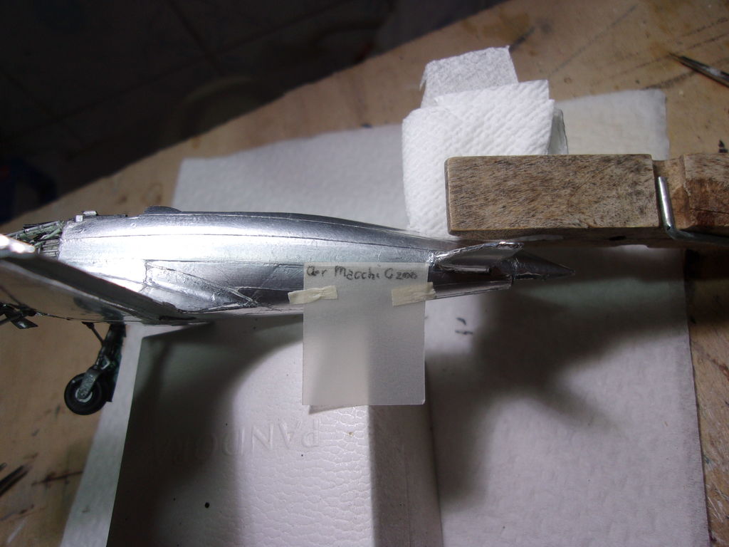

Prima però passiamo alla scritta sui fianchi della fusoliera;
dopo aver ricopiato tale scritta su carta lucida ho fissato la scritta subito sotto a dove la dovrò fare in modo da averla come riferimento mentre dipingo
101_8361.JPG [ 88.76 KiB | Osservato 15075 volte ]
101_8362.JPG [ 78.63 KiB | Osservato 15075 volte ]
101_8365.JPG [ 76.88 KiB | Osservato 15075 volte ]
101_8366.JPG [ 83.33 KiB | Osservato 15075 volte ]
101_8380.JPG [ 79.25 KiB | Osservato 15075 volte ]
101_8369.JPG [ 108.25 KiB | Osservato 15075 volte ]

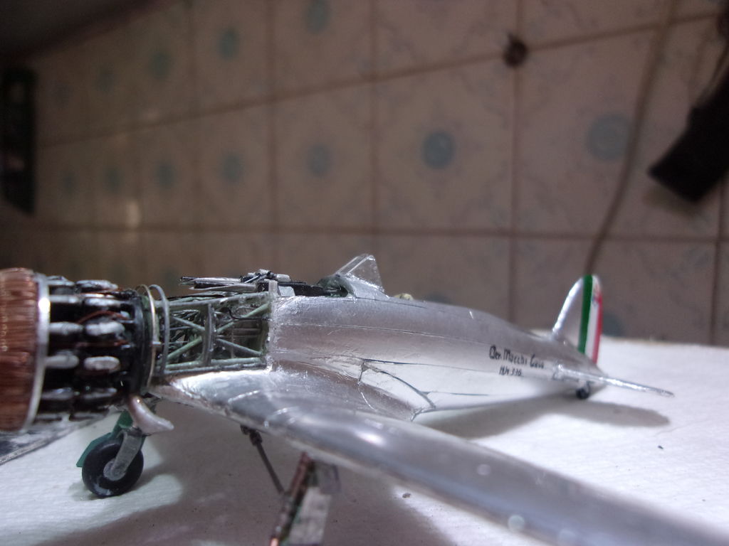

Come posso posto altre pillole e magari apro un nuovo topic sul restauro del CR 42 donatore del motore...
Gianfranco :D

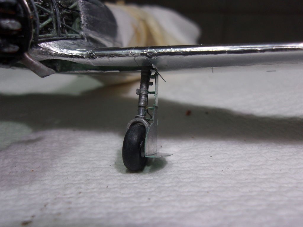

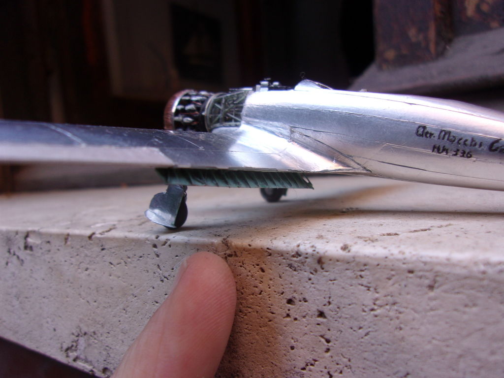

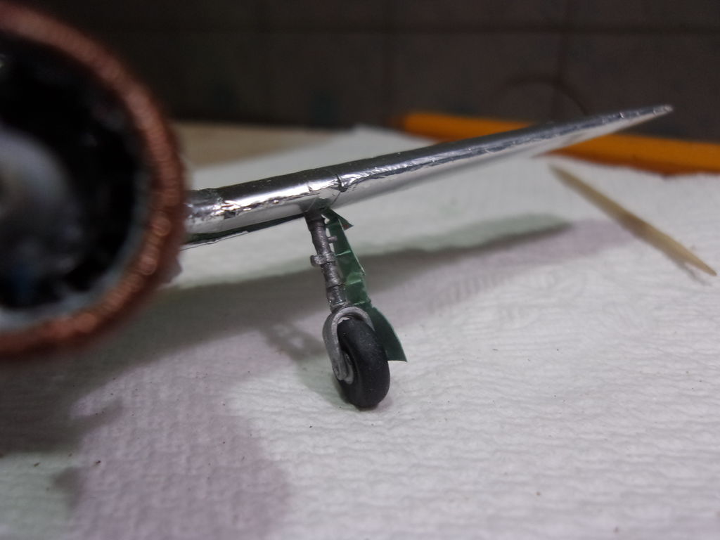

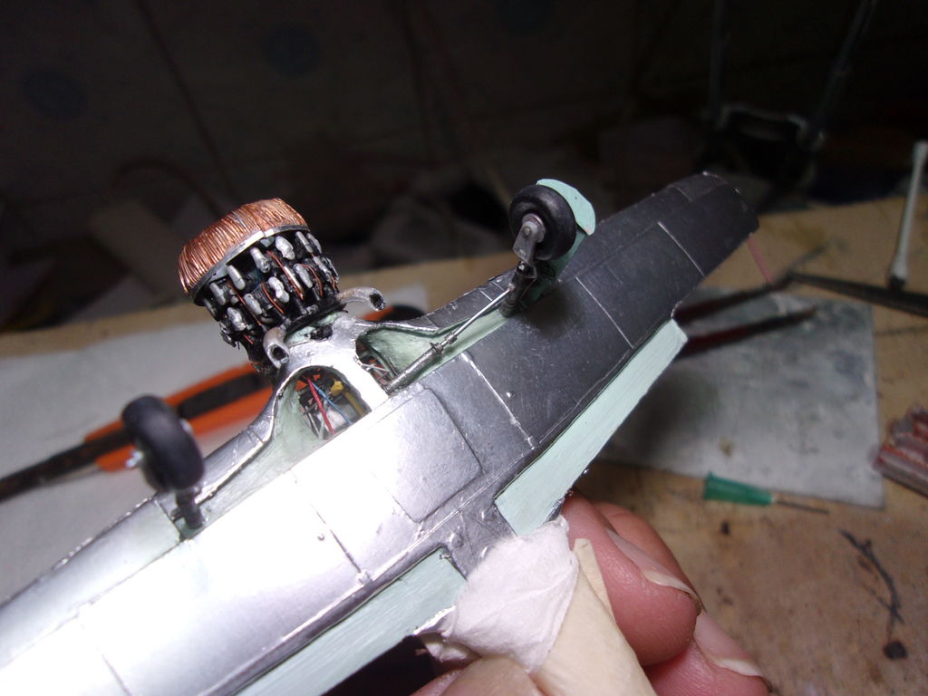

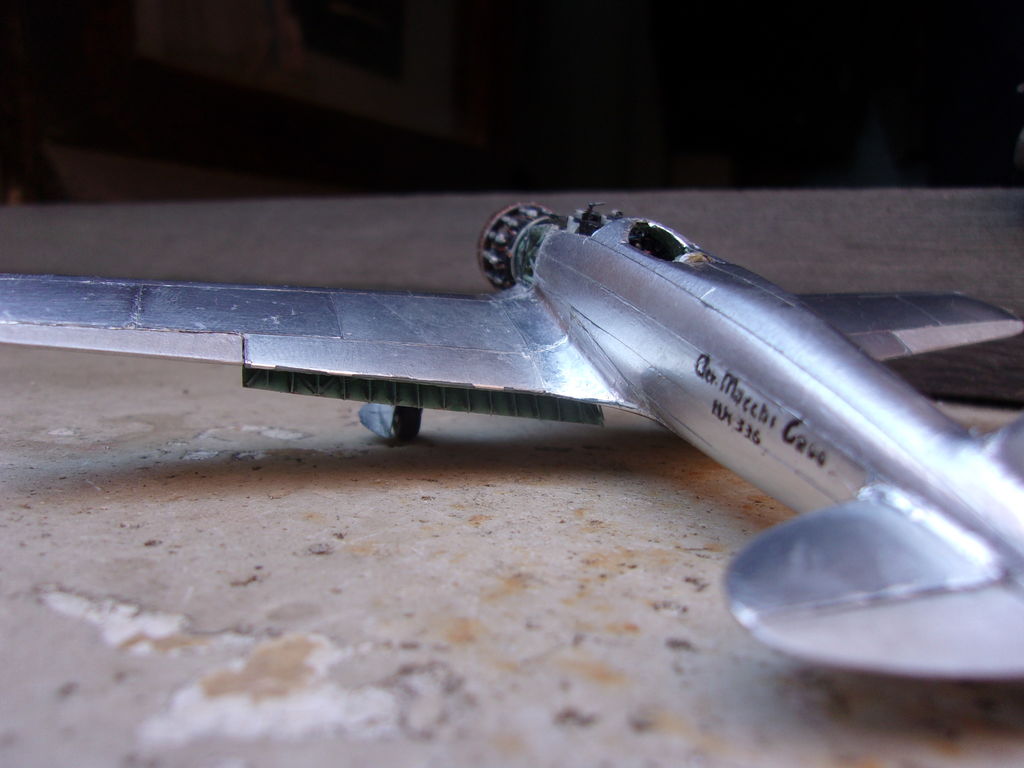

Ciao a tutti con del lamierino fatte le cartelle del ruotino retrattile
101_8383.JPG [ 99.55 KiB | Osservato 15001 volte ]
101_8384.JPG [ 79.49 KiB | Osservato 15001 volte ]
101_8385.JPG [ 123.12 KiB | Osservato 15001 volte ]
101_8387.JPG [ 145.58 KiB | Osservato 15001 volte ]

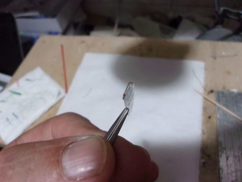

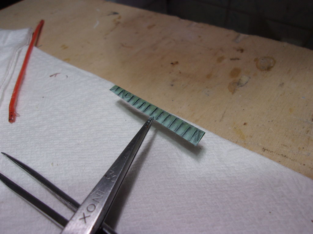

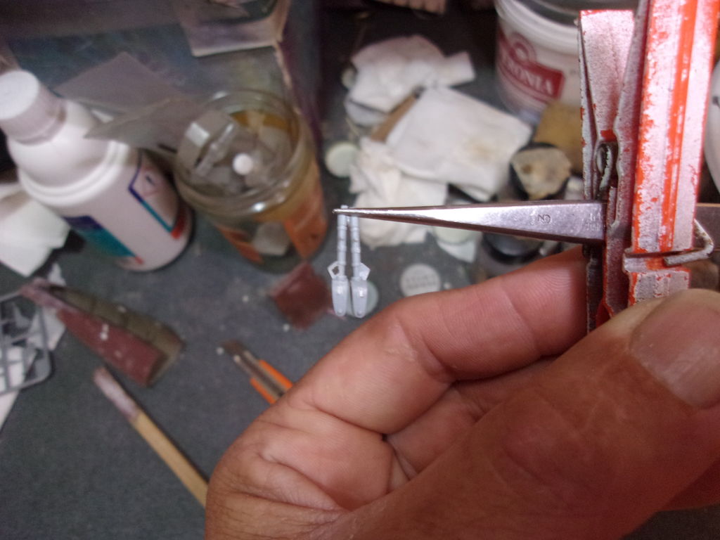

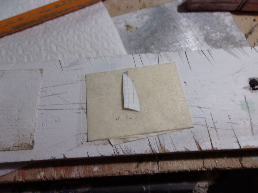

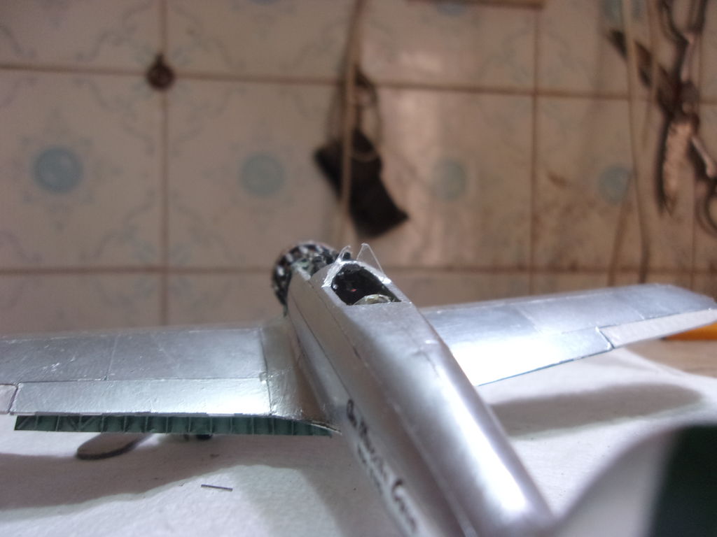

ipersostentatori;
101_8388.JPG [ 71.11 KiB | Osservato 15001 volte ]
fatte le centine e i saettoni di rinforzo , la prima centina non era piena...
101_8417.JPG [ 74.42 KiB | Osservato 15001 volte ]
101_8419.JPG [ 63.51 KiB | Osservato 15001 volte ]
101_8421.JPG [ 66.68 KiB | Osservato 15001 volte ]

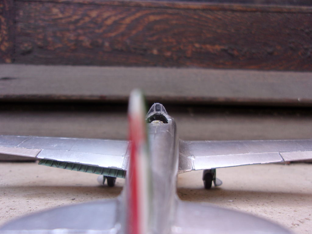

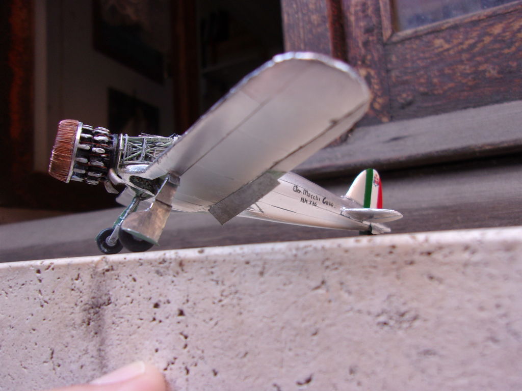

come detto in precedenza il tricolore sugli impennaggi è errato... si rifà tutto
101_8438.JPG [ 102.71 KiB | Osservato 15001 volte ]
101_8443.JPG [ 122.14 KiB | Osservato 15001 volte ]

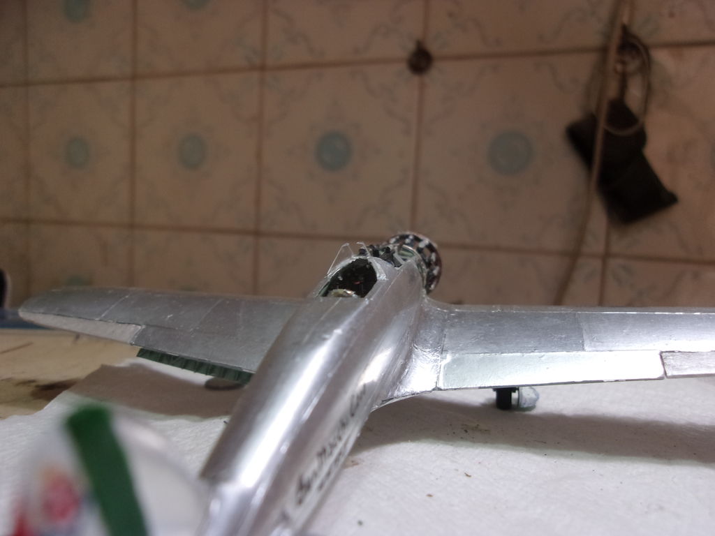

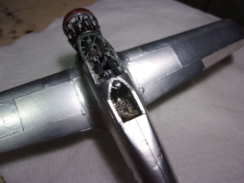

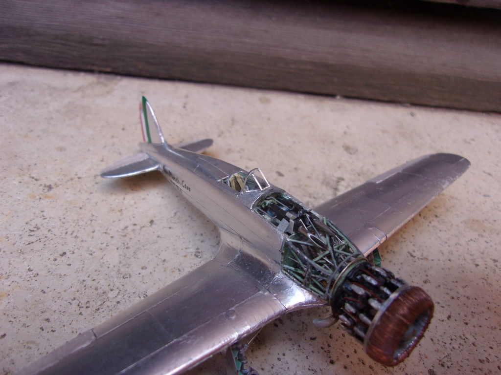

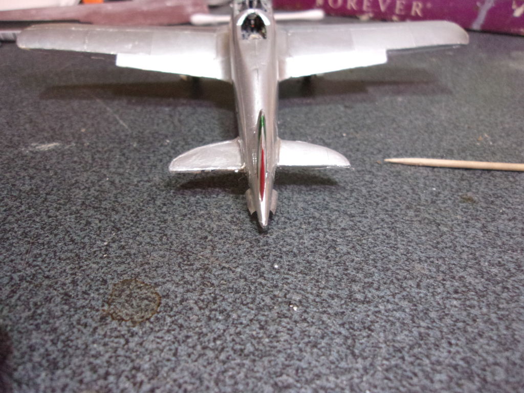

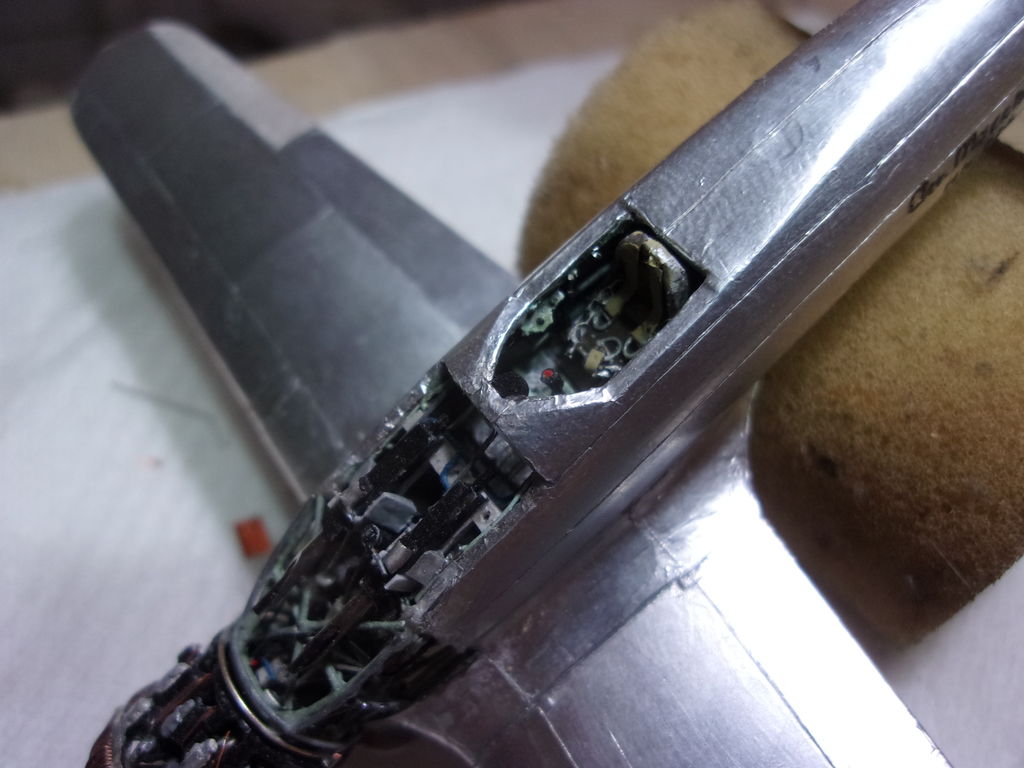

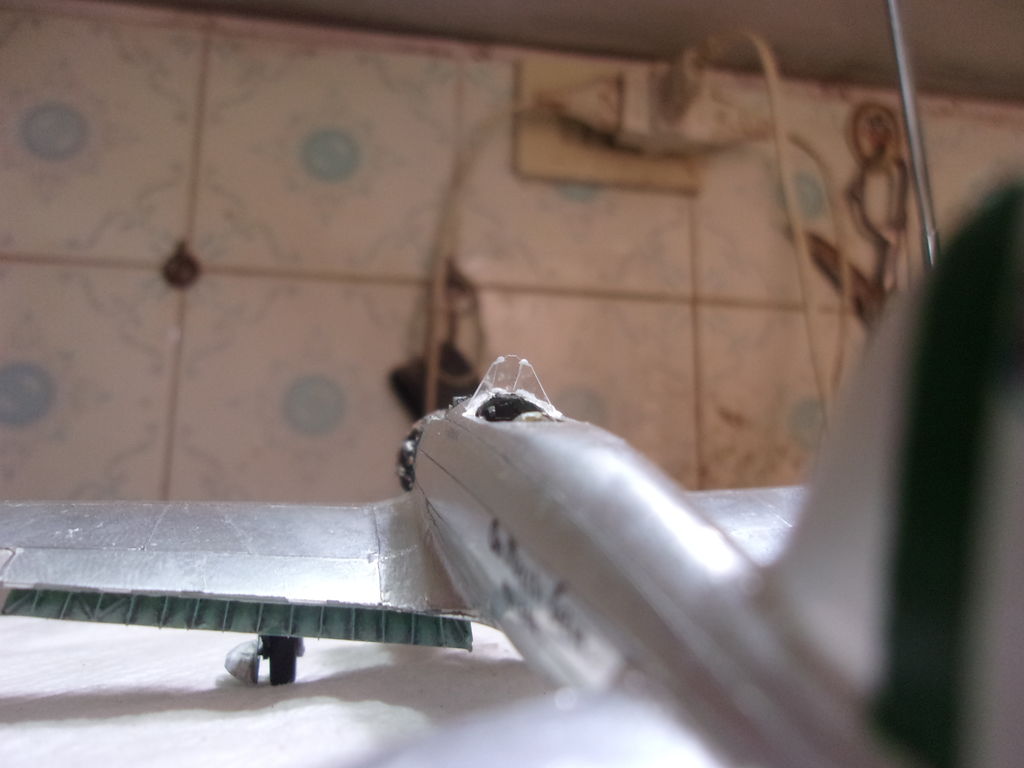

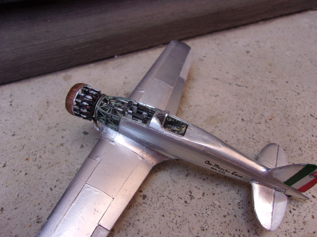

Ciao a tutti montati gli alettoni e gli stabilizzatori, non li ho rivestiti con l alluminio perchè nella realtà a differenza del resto dell aereo che era in alluminio lucidato , questi erano metallici ma rivestiti di tela alluminata, quindi per rimarcare lil contrasto con il resto dell aereo li ho semplicemente dipinti di alluminio
101_8448.JPG [ 113.42 KiB | Osservato 14990 volte ]
101_8449.JPG [ 116.19 KiB | Osservato 14990 volte ]
101_8451.JPG [ 131.18 KiB | Osservato 14990 volte ]
101_8454.JPG [ 133.06 KiB | Osservato 14990 volte ]
montato l ipersostentatore già fatto
101_8470.JPG [ 79.96 KiB | Osservato 14990 volte ]
101_8472.JPG [ 95.51 KiB | Osservato 14990 volte ]
101_8473.JPG [ 99.55 KiB | Osservato 14990 volte ]

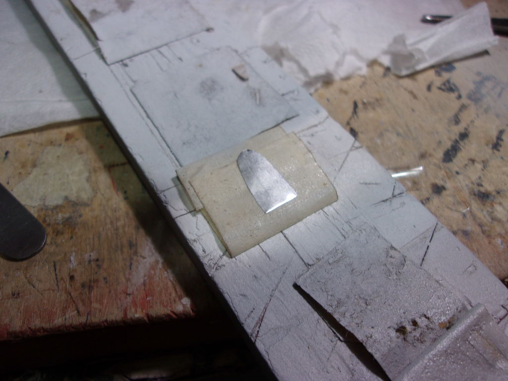

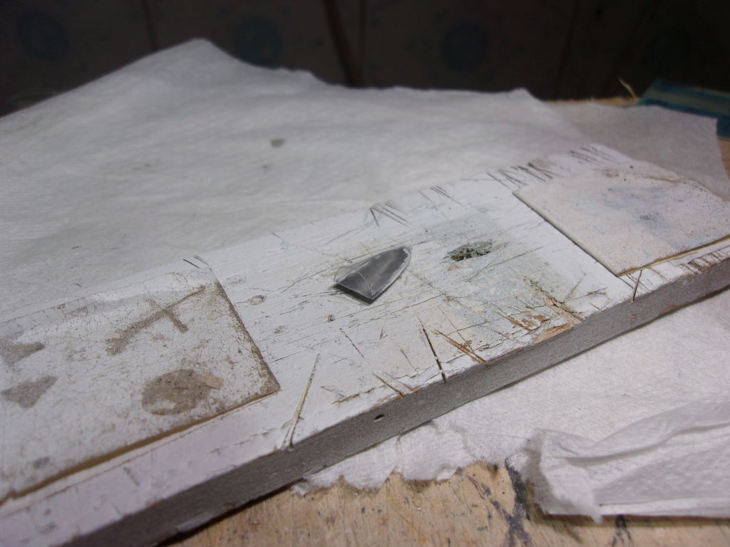

visto che fare quattordici centine un po noioso prima di fare il secondo ipersostentatore mi sono dedicato al collimatore S Giorgio, se ricordate quando feci il cruscotto lasciai un incasso in cui poter infilare la mensolina su cui fissare il collimatore inserendola dal vano armi verso il cockpit
101_8514.JPG [ 69.05 KiB | Osservato 14990 volte ]
101_8530.JPG [ 87.64 KiB | Osservato 14990 volte ]

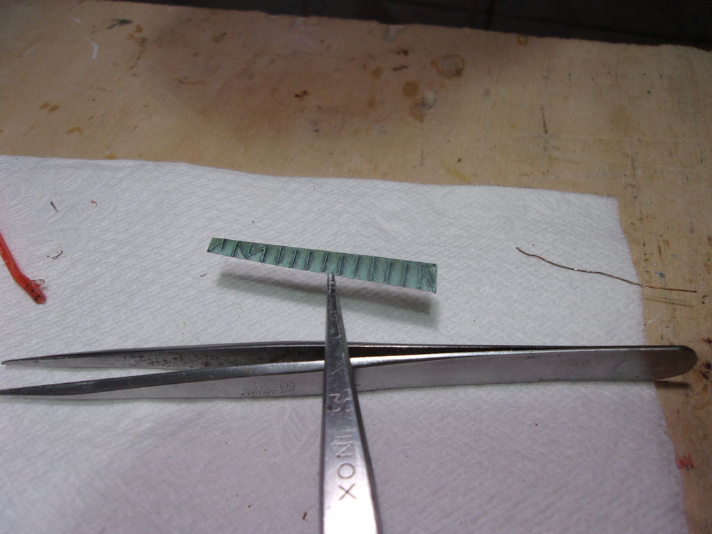

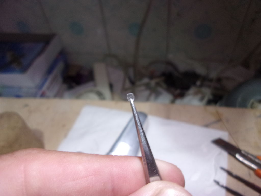

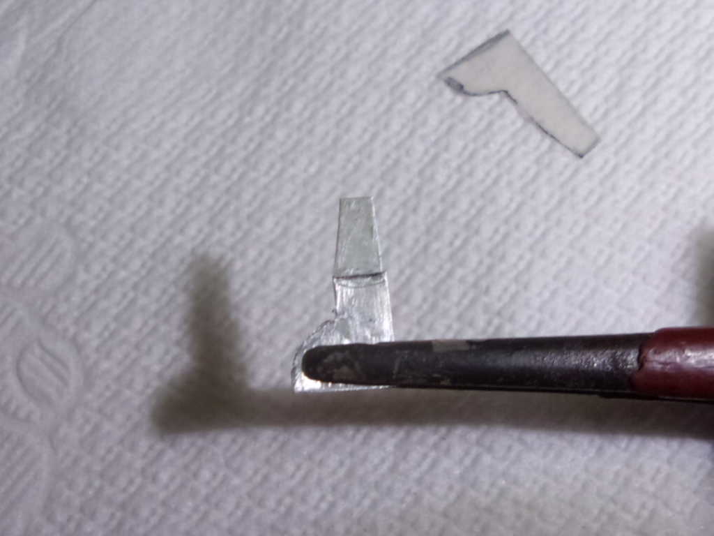

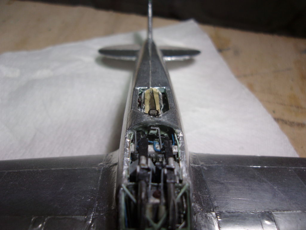

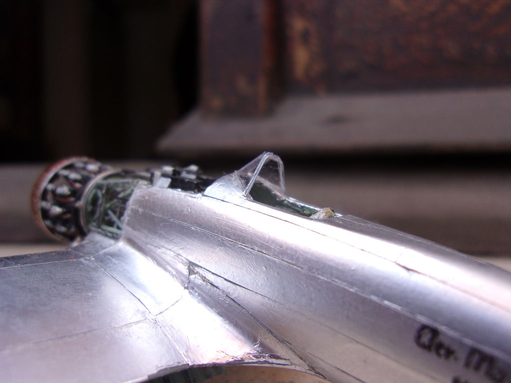

affettando un filtro di accendino fatto il corpo del collimatore ed incollato sulla mensolina
101_8534.JPG [ 74.37 KiB | Osservato 14990 volte ]
101_8538.JPG [ 94.22 KiB | Osservato 14990 volte ]
con dell acetato fatto il vetrino riflettente
101_8541.JPG [ 56.61 KiB | Osservato 14990 volte ]

puro piacere di guardare l andatura del tuo lavoro
 Oggetto del messaggio: Re: Macchi C 200 MM 336
MessaggioInviato: mercoledì 18 settembre 2019, 20:57
Messaggi: 1037
Ciao Fexiang! :D
E' un piacere , grazie!
L aereo in realtà l ho finito la settimana scorsa , se riesco a trovare un po di tempo libero, queste sere vado a conclusione con le foto... :D
Gianfranco :D
MessaggioInviato: venerdì 20 settembre 2019, 22:00
Messaggi: 1037
Ciao a tutti vediamo i trasparenti; per il parabrezza avrei potuto usare quello del kit ma dovendo obbligatoriamente rifare la parte scorrevole ho deciso di rifare anche lui anche perch i trasparenti dei kit sono sempre a mio avviso troppo spessi ...
Ho scomposto il parabrezza nelle sue tre componenti essenziali , cioè due triangoli laterali e un rettangolo arrotondato in cima fatti dei campioni in cartoncino per verificarne l esattezza della forma provandoli sul modello , poi riportati tali campioni su nastro adesivo, ritagliati e incollati su acetato per poterli tagliare più comodamente ( la penna sull acetato segna male...)
101_8569 (1).JPG [ 118.82 KiB | Osservato 14849 volte ]
prima i laterali
101_8570.JPG [ 86.97 KiB | Osservato 14849 volte ]
101_8572.JPG [ 78.72 KiB | Osservato 14849 volte ]
101_8573.JPG [ 65.89 KiB | Osservato 14849 volte ]
101_8574.JPG [ 66.42 KiB | Osservato 14849 volte ]
poi il frontale
101_8577.JPG [ 64.64 KiB | Osservato 14849 volte ]
101_8578.JPG [ 90.95 KiB | Osservato 14849 volte ]
101_8581.JPG [ 76.51 KiB | Osservato 14849 volte ]
101_8582.JPG [ 75.43 KiB | Osservato 14849 volte ]
101_8588.JPG [ 88.81 KiB | Osservato 14849 volte ]
la prossima i montanti...
Gianfranco :D
MessaggioInviato: mercoledì 2 ottobre 2019, 20:10
Messaggi: 1037
Ciao a tutti , montanti parabrezza;
tagliate delle "fettuccine" da del domopak
101_8614.JPG [ 130.84 KiB | Osservato 14680 volte ]
applicato prima quello alla base
101_8615.JPG [ 87.45 KiB | Osservato 14680 volte ]
101_8616.JPG [ 76.36 KiB | Osservato 14680 volte ]
poi i verticali e per ultimo il principale leggermente più largo
101_8633.JPG [ 93.01 KiB | Osservato 14680 volte ]
101_8638.JPG [ 96.57 KiB | Osservato 14680 volte ]
101_8639.JPG [ 94.24 KiB | Osservato 14680 volte ]
101_8641.JPG [ 109.67 KiB | Osservato 14680 volte ]
101_8642.JPG [ 119.39 KiB | Osservato 14680 volte ]
101_8646.JPG [ 75.71 KiB | Osservato 14680 volte ]
101_8648.JPG [ 75.36 KiB | Osservato 14680 volte ]
101_8650.JPG [ 145.54 KiB | Osservato 14680 volte ]
Gianfranco :D
MessaggioInviato: giovedì 3 ottobre 2019, 20:23
Messaggi: 1037
Ciao a tutti per la parte fissa posteriore sono partito da un rettangolo di acetato
101_8782.JPG [ 73.41 KiB | Osservato 14658 volte ]
poi con l aiuto di un phon l ho sagomato
101_8783.JPG [ 72.83 KiB | Osservato 14658 volte ]
poi ritagliato nella sua forma definitiva ma ancora leggermente lungo
101_8784.JPG [ 64.41 KiB | Osservato 14658 volte ]
solo a questo punto dopo averlo appoggiato sul modello , tagliato nella parte anteriore a squadro portandolo a misura
101_8785.JPG [ 78.4 KiB | Osservato 14658 volte ]
101_8786.JPG [ 76.46 KiB | Osservato 14658 volte ]
101_8787.JPG [ 81.02 KiB | Osservato 14658 volte ]
101_8788.JPG [ 79.53 KiB | Osservato 14658 volte ]
101_8789.JPG [ 89.12 KiB | Osservato 14658 volte ]
in queste foto era solo appoggiato ;fatto il pianalino su cui andrà incollato
101_8790.JPG [ 97.77 KiB | Osservato 14658 volte ]
101_8791.JPG [ 98.33 KiB | Osservato 14658 volte ]
fatta la struttura tubolare per la sicurezza del pilota in caso di ribaltamento dell aereo
101_8801.JPG [ 73.97 KiB | Osservato 14658 volte ]
messo tutto al suo posto
101_8832.JPG [ 87.46 KiB | Osservato 14658 volte ]
Gianfranco :D
