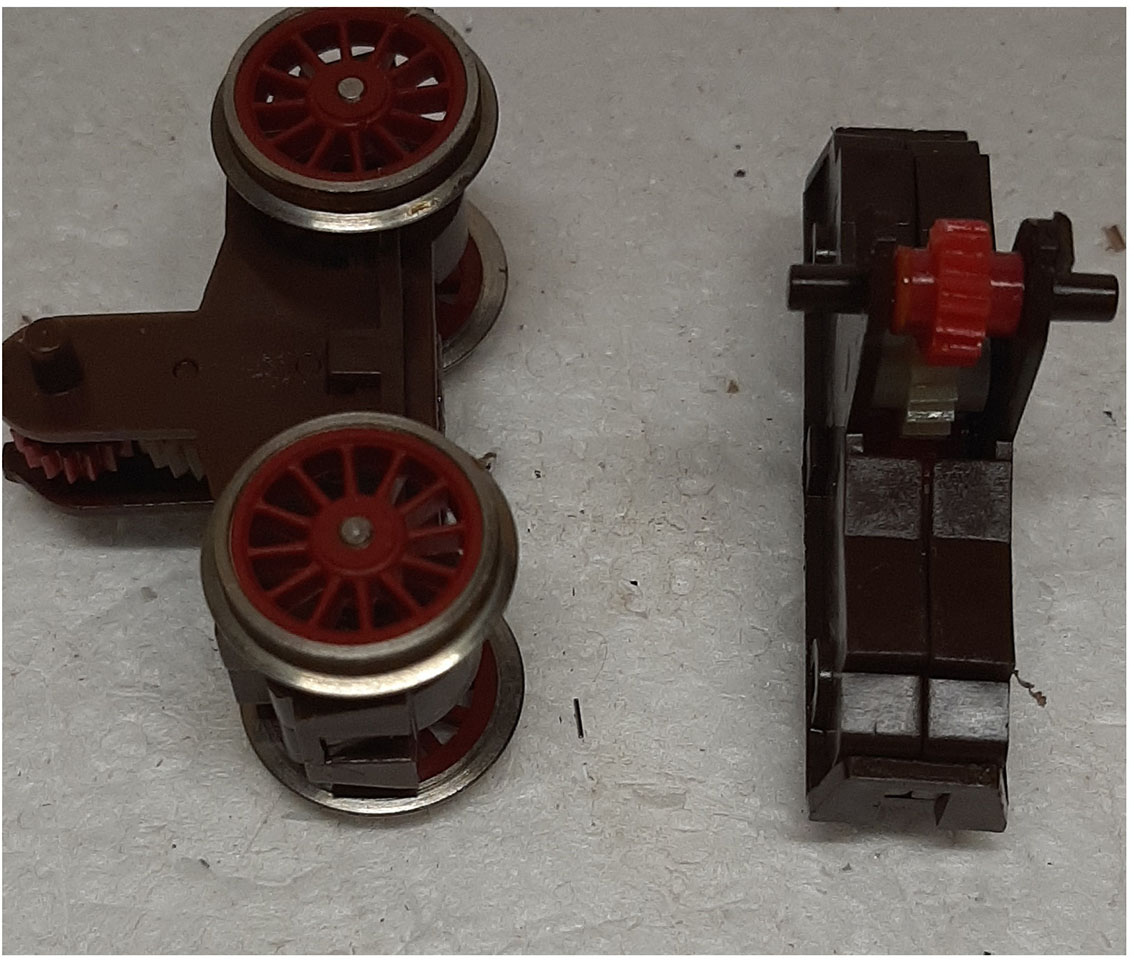

salve dovendo sostituire gli anelli di aderenza delle ruote motrici del 626 roco , prima di commettere qualche imprudenza, qualcuno si ricorda come si toglie il carterino del carrello motore per poter sfilare gli assi ? grazie

Allego foto così ti è più chiaro.
Il gruppo di riduzione è incastrato al telaio mediante 2 dentini posti alla sommità del primo ingranaggio .
La scatola ingranaggi è formata da 3 carterini ( dx,si,inf ) tutti incastrati tra loro.
Smontare il tutto è abbastanza semplice : puoi sfilare tutta la scatolina e lavorare con calma o rimuovere solo il carterino inferiore.
Come sempre 2 belle vitine avrebbero semplificato il tutto.
Buon lavoro.
carrello 626.jpg [ 200 KiB | Osservato 3690 volte ]

grazie andrea ...gentilissimo...ci provo…..ciao
