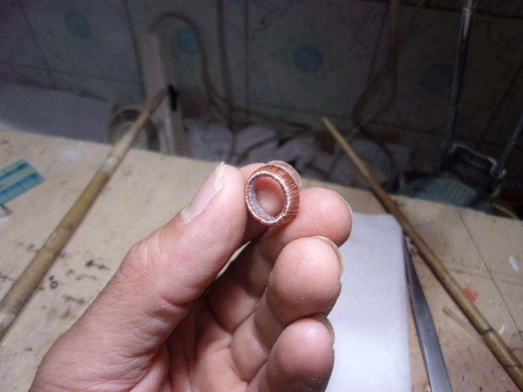

Allora per il radiatore avrei potuto usare quello del kit ma ho preferito tenerlo da parte e fare un clone
101_8242.JPG [ 115.97 KiB | Osservato 15547 volte ]
pulito e scavato con una fresetta
101_8243.JPG [ 130.85 KiB | Osservato 15547 volte ]
per riprodurre la superficie di scambio termico a mille righe usare del capillare elettrico dei comuni fili sarebbe troppo spesso, così andando a pescare negli apparecchi elettronici dismessi ( che sono un pozzo di materiali anche per il ferroviario ; microviti, mini interruttori motorini ecc) l avvolgimento della lente è fatto con del filo di rame molto sottile...
Avvolto intorno al clone come un solenoide
101_8244.JPG [ 129.03 KiB | Osservato 15547 volte ]
101_8246.JPG [ 134.01 KiB | Osservato 15547 volte ]
101_8248.JPG [ 97.51 KiB | Osservato 15547 volte ]
101_8251.JPG [ 109.86 KiB | Osservato 15547 volte ]
101_8256.JPG [ 86.61 KiB | Osservato 15547 volte ]
101_8257.JPG [ 82.71 KiB | Osservato 15547 volte ]
101_8258.JPG [ 82.19 KiB | Osservato 15547 volte ]
non è ancora finito , manca il rivestimento interno e la flangia posteriore...
Gianfranco :D

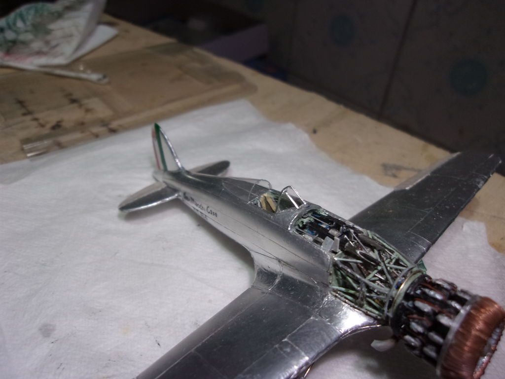

Ciao a tutti con del lamierino fatto il rivestimento interno
101_8259.JPG [ 116.48 KiB | Osservato 15518 volte ]
fatto aderire al radiatore e poi verniciato
101_8260.JPG [ 70.06 KiB | Osservato 15518 volte ]
101_8262.JPG [ 74.87 KiB | Osservato 15518 volte ]
con una striscia di alluminio molto sottile fatta la flangia posteriore
101_8265.JPG [ 75.1 KiB | Osservato 15518 volte ]
101_8266.JPG [ 68.57 KiB | Osservato 15518 volte ]
montato
101_8269.JPG [ 101.17 KiB | Osservato 15518 volte ]
101_8272.JPG [ 94.36 KiB | Osservato 15518 volte ]
101_8276.JPG [ 93.09 KiB | Osservato 15518 volte ]
101_8278.JPG [ 87.01 KiB | Osservato 15518 volte ]
101_8279.JPG [ 83.66 KiB | Osservato 15518 volte ]
101_8282.JPG [ 88 KiB | Osservato 15518 volte ]
101_8285.JPG [ 85.2 KiB | Osservato 15518 volte ]
Gianfranco :D

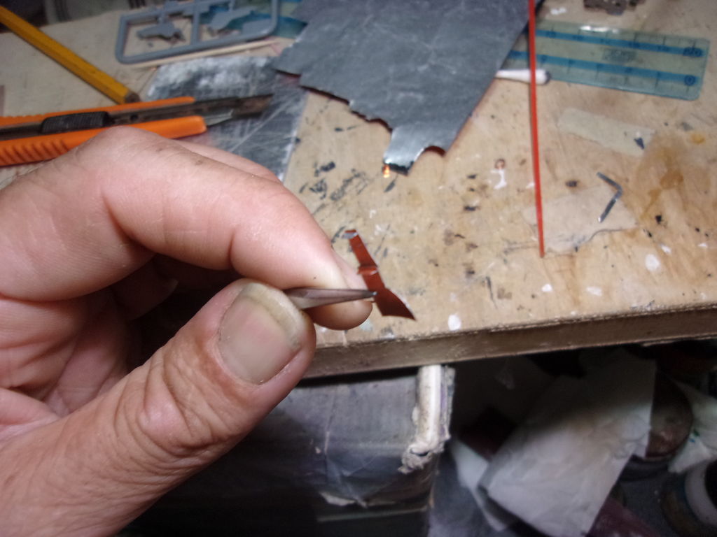

Il braccetto dell ammortizzatore del kit è pieno, con una lametta da traforo l ho aperto
101_8286.JPG [ 82.37 KiB | Osservato 15472 volte ]
101_8287.JPG [ 95.29 KiB | Osservato 15472 volte ]

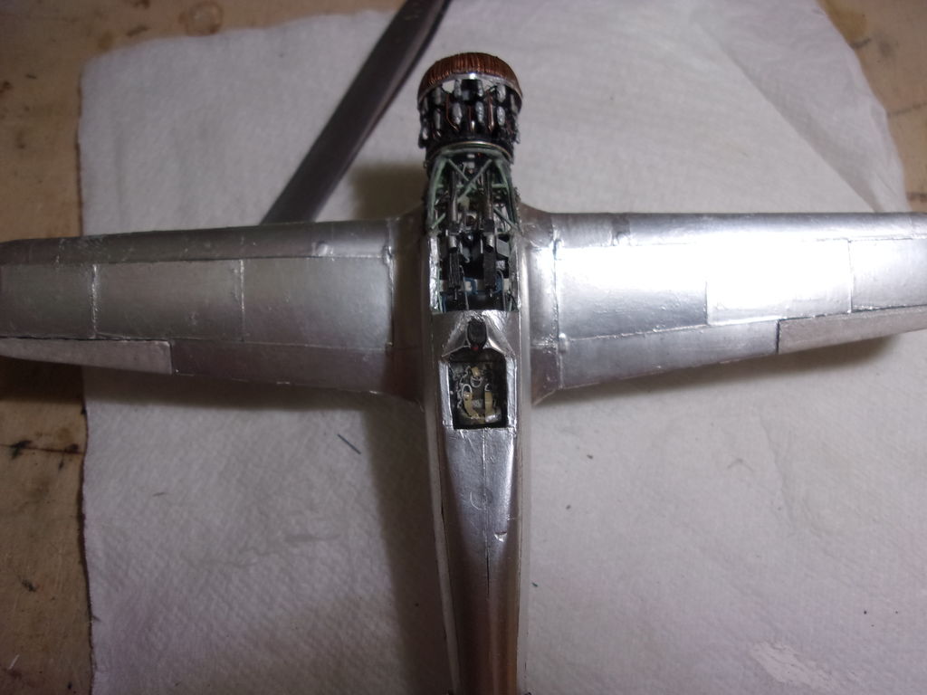

Ciao a tutti montati gli alettoni e gli stabilizzatori, non li ho rivestiti con l alluminio perchè nella realtà a differenza del resto dell aereo che era in alluminio lucidato , questi erano metallici ma rivestiti di tela alluminata, quindi per rimarcare lil contrasto con il resto dell aereo li ho semplicemente dipinti di alluminio
101_8448.JPG [ 113.42 KiB | Osservato 15020 volte ]
101_8449.JPG [ 116.19 KiB | Osservato 15020 volte ]
101_8451.JPG [ 131.18 KiB | Osservato 15020 volte ]
101_8454.JPG [ 133.06 KiB | Osservato 15020 volte ]

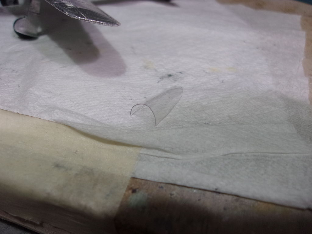

affettando un filtro di accendino fatto il corpo del collimatore ed incollato sulla mensolina
101_8534.JPG [ 74.37 KiB | Osservato 15020 volte ]
101_8538.JPG [ 94.22 KiB | Osservato 15020 volte ]
con dell acetato fatto il vetrino riflettente

Ciao a tutti per la parte fissa posteriore sono partito da un rettangolo di acetato
101_8782.JPG [ 73.41 KiB | Osservato 14688 volte ]
poi con l aiuto di un phon l ho sagomato
101_8783.JPG [ 72.83 KiB | Osservato 14688 volte ]
poi ritagliato nella sua forma definitiva ma ancora leggermente lungo
