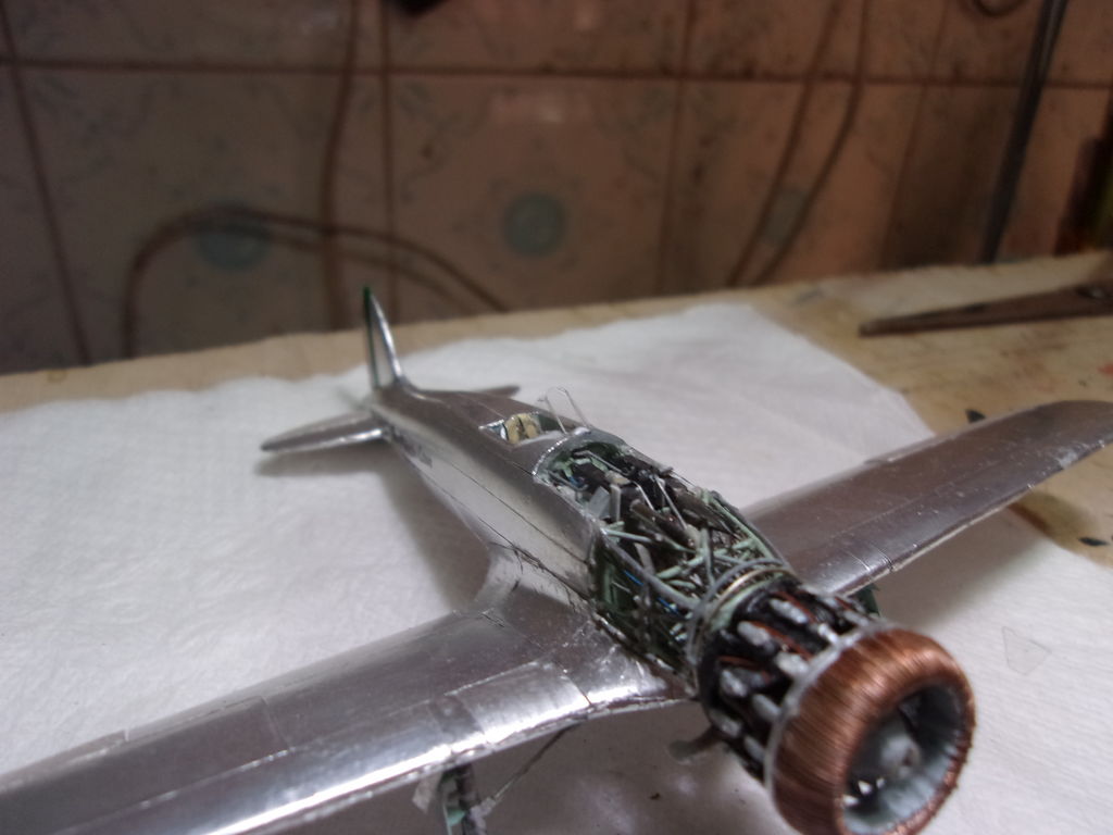

101_8243.JPG [ 130.85 KiB | Osservato 15544 volte ]
per riprodurre la superficie di scambio termico a mille righe usare del capillare elettrico dei comuni fili sarebbe troppo spesso, così andando a pescare negli apparecchi elettronici dismessi ( che sono un pozzo di materiali anche per il ferroviario ; microviti, mini interruttori motorini ecc) l avvolgimento della lente è fatto con del filo di rame molto sottile...
Avvolto intorno al clone come un solenoide
101_8244.JPG [ 129.03 KiB | Osservato 15544 volte ]

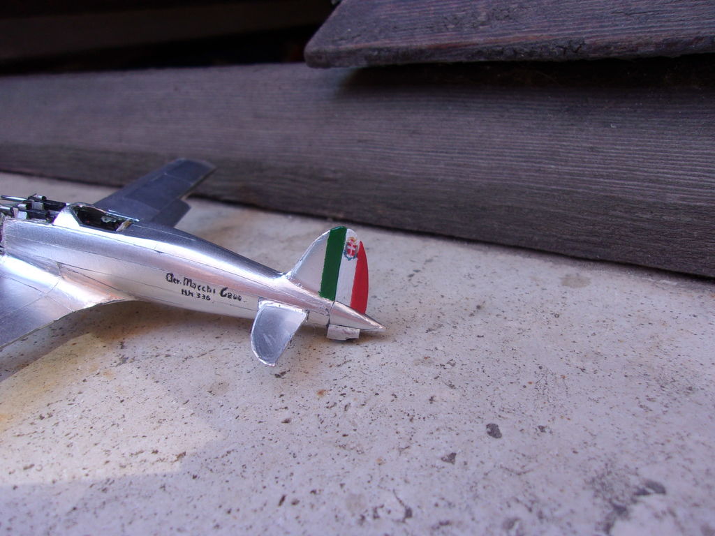

Ciao a tutti, un altro po di lavoro "vecchio"; mano al pennello,fatto il timone tricolore
101_8344 (1).JPG [ 86.21 KiB | Osservato 15102 volte ]
101_8345.JPG [ 83.85 KiB | Osservato 15102 volte ]
101_8346.JPG [ 89.73 KiB | Osservato 15102 volte ]
lo stemma della regia delle decals non mi piace è praticamente una macchia perciò si rifà a pennello...

...anticipo che tale tricolore è sbagliato , infatti nonostante lo avessi studiato ho avuto una svista clamorosa confondendolo con quello posto sulla deriva dei Macchi 200 della 269 sq quello del prototipo ha il timone in campo bianco/rosso e il verde finisce sulla deriva... l ho rifatto
Prima però passiamo alla scritta sui fianchi della fusoliera;
dopo aver ricopiato tale scritta su carta lucida ho fissato la scritta subito sotto a dove la dovrò fare in modo da averla come riferimento mentre dipingo

L aereo in realtà l ho finito la settimana scorsa , se riesco a trovare un po di tempo libero, queste sere vado a conclusione con le foto... :D
Gianfranco :D

Ciao a tutti vediamo i trasparenti; per il parabrezza avrei potuto usare quello del kit ma dovendo obbligatoriamente rifare la parte scorrevole ho deciso di rifare anche lui anche perch i trasparenti dei kit sono sempre a mio avviso troppo spessi ...
Ho scomposto il parabrezza nelle sue tre componenti essenziali , cioè due triangoli laterali e un rettangolo arrotondato in cima fatti dei campioni in cartoncino per verificarne l esattezza della forma provandoli sul modello , poi riportati tali campioni su nastro adesivo, ritagliati e incollati su acetato per poterli tagliare più comodamente ( la penna sull acetato segna male...)
101_8569 (1).JPG [ 118.82 KiB | Osservato 14876 volte ]
prima i laterali
101_8570.JPG [ 86.97 KiB | Osservato 14876 volte ]
101_8572.JPG [ 78.72 KiB | Osservato 14876 volte ]
101_8573.JPG [ 65.89 KiB | Osservato 14876 volte ]
101_8574.JPG [ 66.42 KiB | Osservato 14876 volte ]
poi il frontale
101_8577.JPG [ 64.64 KiB | Osservato 14876 volte ]
101_8578.JPG [ 90.95 KiB | Osservato 14876 volte ]
101_8581.JPG [ 76.51 KiB | Osservato 14876 volte ]
101_8582.JPG [ 75.43 KiB | Osservato 14876 volte ]
101_8588.JPG [ 88.81 KiB | Osservato 14876 volte ]
la prossima i montanti...
Gianfranco :D
 Oggetto del messaggio: Re: Macchi C 200 MM 336
MessaggioInviato: mercoledì 2 ottobre 2019, 20:10
Messaggi: 1037
Ciao a tutti , montanti parabrezza;
tagliate delle "fettuccine" da del domopak
101_8614.JPG [ 130.84 KiB | Osservato 14707 volte ]
applicato prima quello alla base
101_8615.JPG [ 87.45 KiB | Osservato 14707 volte ]
101_8616.JPG [ 76.36 KiB | Osservato 14707 volte ]
poi i verticali e per ultimo il principale leggermente più largo
101_8633.JPG [ 93.01 KiB | Osservato 14707 volte ]
101_8638.JPG [ 96.57 KiB | Osservato 14707 volte ]
101_8639.JPG [ 94.24 KiB | Osservato 14707 volte ]
101_8641.JPG [ 109.67 KiB | Osservato 14707 volte ]
101_8642.JPG [ 119.39 KiB | Osservato 14707 volte ]
101_8646.JPG [ 75.71 KiB | Osservato 14707 volte ]
101_8648.JPG [ 75.36 KiB | Osservato 14707 volte ]
101_8650.JPG [ 145.54 KiB | Osservato 14707 volte ]
Gianfranco :D
MessaggioInviato: giovedì 3 ottobre 2019, 20:23
Messaggi: 1037
Ciao a tutti per la parte fissa posteriore sono partito da un rettangolo di acetato
101_8782.JPG [ 73.41 KiB | Osservato 14685 volte ]
poi con l aiuto di un phon l ho sagomato
101_8783.JPG [ 72.83 KiB | Osservato 14685 volte ]
poi ritagliato nella sua forma definitiva ma ancora leggermente lungo
101_8784.JPG [ 64.41 KiB | Osservato 14685 volte ]
solo a questo punto dopo averlo appoggiato sul modello , tagliato nella parte anteriore a squadro portandolo a misura
101_8785.JPG [ 78.4 KiB | Osservato 14685 volte ]
101_8786.JPG [ 76.46 KiB | Osservato 14685 volte ]
101_8787.JPG [ 81.02 KiB | Osservato 14685 volte ]
101_8788.JPG [ 79.53 KiB | Osservato 14685 volte ]
101_8789.JPG [ 89.12 KiB | Osservato 14685 volte ]
in queste foto era solo appoggiato ;fatto il pianalino su cui andrà incollato
101_8790.JPG [ 97.77 KiB | Osservato 14685 volte ]
101_8791.JPG [ 98.33 KiB | Osservato 14685 volte ]
fatta la struttura tubolare per la sicurezza del pilota in caso di ribaltamento dell aereo
101_8801.JPG [ 73.97 KiB | Osservato 14685 volte ]
messo tutto al suo posto
101_8832.JPG [ 87.46 KiB | Osservato 14685 volte ]
Gianfranco :D
