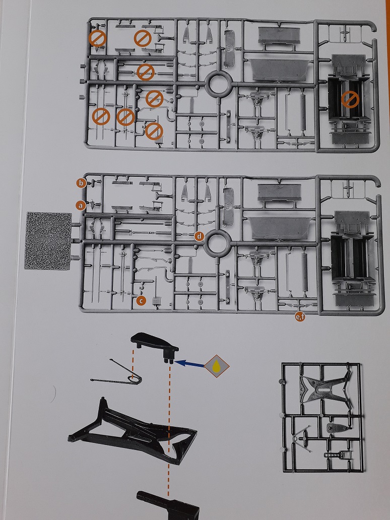

Mi rivolgo a Voi nella speranza di trovare soluzioni, chiarimenti, interpretazioni,ecc. ecc riguardo al Carro VFcc “assemblagio facile e divertente”,Quando avro’ capito spero mi divertiro anch’io,per ora nel poco tempo libero che ho a disposizione, e ormai il quarto fine settimana che ci provo a montarlo,senza grandi risultati,ne ho acquistati diversi e quello di cui posto le foto ,e quello che si trova allo stadio piú avanzato,avendo rinnunciato a metterci i timoni d’ allontanamento per svariati motivi,magari questi faranno anche parte della discussione) e di tutto l´apparato indicato nella fase 2 del manuale.
Non Volendo inquinare oltre il filetto di Claudio,nel quale ci mostra le sue performanti soluzioni a questo carro,ho voluto aprirne uno specialmente dedicato alle difficolta che ognuno di Voi possa o meno aver incontrato trovandosi questo Kit davanti.
Apro io le danze dicendo solo che l´istruttivo della casa editrice a mio parere e troppo semplicistico, nelle indicazioni,sia per la quantitá di pezzi da montare che la seguenza e collocazione degli stessi,insomma pensó che un po piú di grafica sarebbe stata piú che gradita,anzi ,la mia richiesta e in primis rivolta ai nostri padroni di casa ,se magari ci possono illuminare un po postando qualche aiuto in merito.Il carro veramente merita,e troppo bello,ma sopratutto único.
Ho montato tutti i kit di TTM senza maggiori difficolta´,ma questo qua e diventato la mia bestia nera del momento,e non ci voglio rinnunciare,e troppo bello.
Allego l´ístruttivo originale cosi se qualcuno vuole indicare o nominare qualche pezzo e la sua giusta collocazione nel modello,se lo ritrova pronto da rielaborare e postare con un semplice copia e incolla.

Bruno...che è successo ai respingenti? Virano verso il basso usa meno colla come consiglio di base.
Usa i timoni roco per sostituire i ttm.
Hai messo una foto con un pezzo che va sotto per riprodurre i manovellismo di comndo degli scarichi...lovhai montato?

Scusate torno un attimo sulla questione del montaggio carro VFcc che mi sta creando non pochi grattacapi.
Allora, a parte che il carter sottocassa non riesco a montarlo dritto in quanto non va ad incastrarsi nella cassa, ma la difficoltà la sto trovando sul montaggio del pezzi della fase 4. I componenti cerchiati in azzurro e indicati dalla freccia dove si montano? Ho anche guardato le foto ma non riesco proprio a capire.
Davvero istruzioni di montaggio ridotte al minimo e incomprensibili :( . Che differenza rispetto agli altri modelli TTM kit dove le spiegazioni sono ottime.

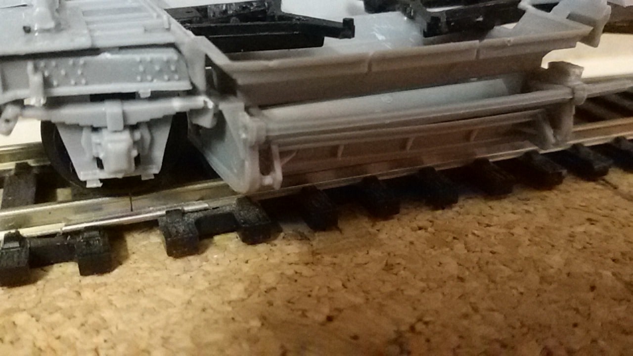

Prosegue la mia battaglia personale con questo carro.
Dopo avere finalmente capito (a seguito di errori) come mettere i carrelli, ora le botole del sottocassa mi risultano troppo basse e toccano il binario come si può vedere dalla foto. Il problema è che non riesco a farle salire perché è come se ci fosse un ostacolo.
Sicuramente sono io impedito, ma le difficoltà sono tante.
Qualche anima buona mi riesce ad aiutare? Vi ringrazio

Salve.
Il problema è dovuto al fatto che hai montato il leveraggio lungo con la staffa rivolta verso l'alto: questa deve stare rivolta verso il basso.

Hai ragione riccardo m. Ho smontato il sottocassa e finalmente ho notato che le linguette devono inserirsi negli alloggiamenti appositi che prima non avevo notato.
Il fatto è che devo praticamente ricominciare daccapo e avendo dovuto togliere dei pezzi già incollati, ne ho rovinato alcuni.
Comunque, pazienza, riproverò e sicuramente avrò bisogno di altri consigli.
Se a Novegro ho occasione di parlare con lo staff della Duegi, chiederò spiegazioni di queste istruzioni così scarne e imprecise :( . Sicuramente certi errori non li avrei fatti se fossero state più chiare....
