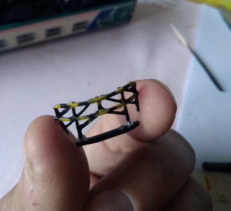

Ecco l'accessorio con le bande gialle dipinte.
Non ho seguito la disposizione delle striscette gialle come le vedete al vero nella foto che apre il thread, ma quella ricavata da altre foto osservate in Rete.
Poi magari occorre una leggera passata di polvere di grafite per sporcare e invecchiare il tutto.

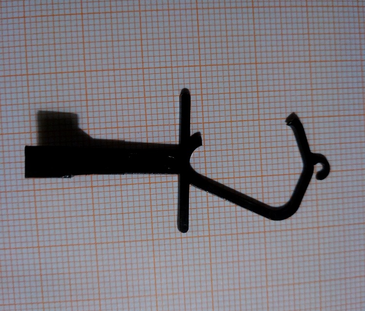

La sbarretta in questione, (posizionata su paravacche) che va a contatto col telaio dell'automotrice io l'ho ricavata "amputando" un pezzo di un timone di allontanamento. Ho scelto questa soluzione solo perché me lo sono trovato casualmente tra le mani, non mi serviva e così l'ho sacrificato.
Però la plastica del timone è davvero troppo liscia, addirittura lucida e forse non è la più adatta per essere incollata con Attak gel alla sommità dei due longheroni verticali. A me, comunque, non ha dato problemi e l'adesivo ha fatto presa bene. Inoltre si può anche abbondare un po' con la colla poiché - come già ho detto - questa parte non si vede dato che rimane ben nascosta sotto al telaio.
Si può anche "staccare" una traversina di binario, limarla bene ai lati e applicarla una volta che la sezione è a giusta misura.
Nulla vieta, infine, di adoperare un listello in legno, purché sia ben resistente.
