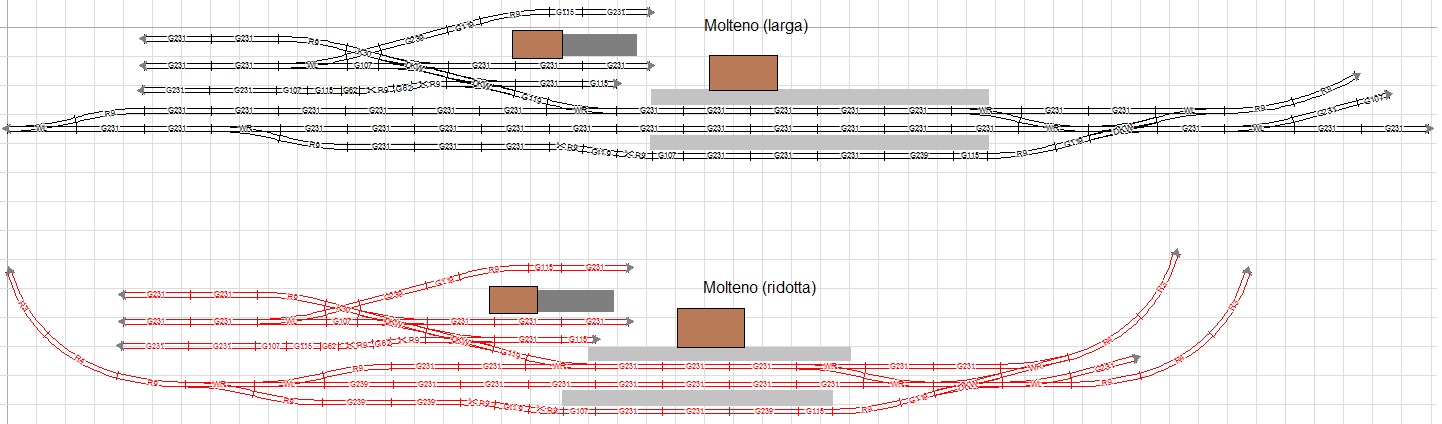

Senza stare troppo a guardare le misure, ho provato a mettere giù Molteno con i binari Piko, senza usare flessibili o simili.
Con pochi tocchi l'aspetto è molto migliorato: lo scalo merci è più ampio, il piano binari più realistico.
Ah mamma ! Io avevo inteso la stazione secondaria. Ero concentrato su quella pensando che la principale fosse OK. Però mettendo quella di Molteno come da esempio, poi come diramo la secondaria?

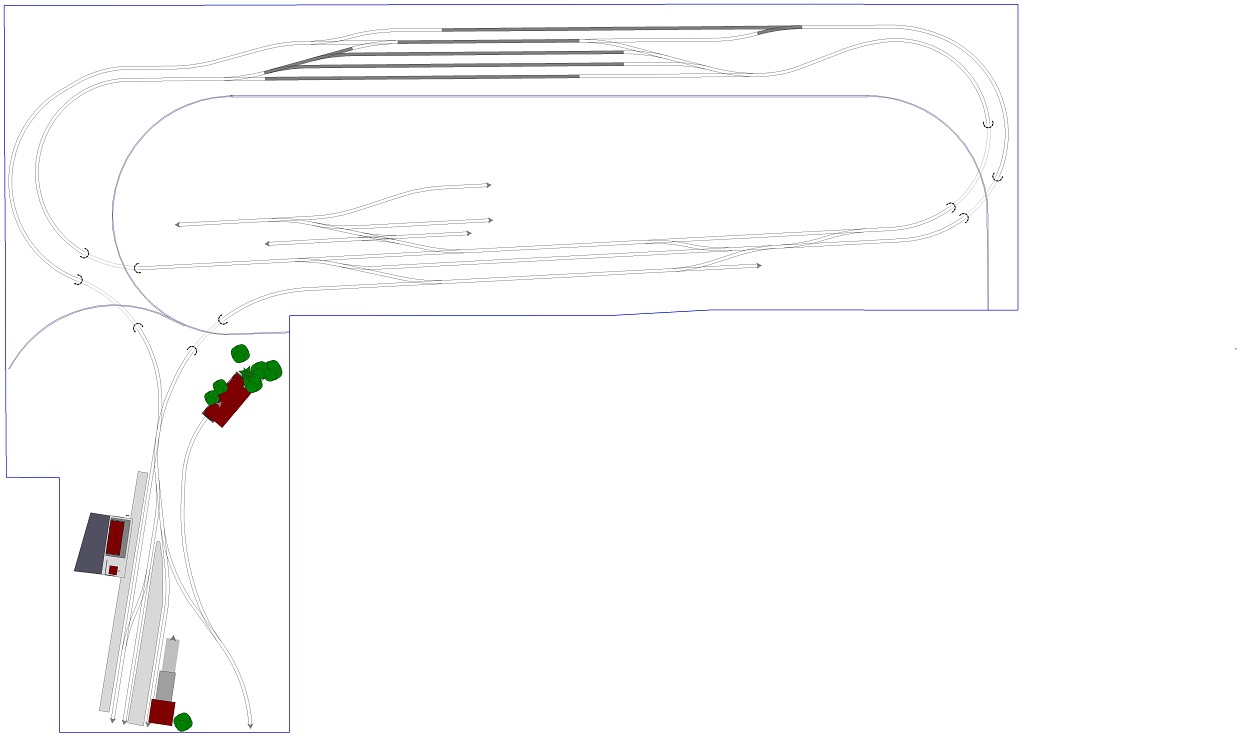

Dopo alcune settimane di assenza ho rivisto e modificato alcune cose. In nero la stazione principale (sulla base di Molteno), in verde la nascosta, in arancione ho ricreato un deposito locomotive su cui poter fare diverse manovre. Che ne pensate?
sviluppi.jpg [ 287.34 KiB | Osservato 4275 volte ]
