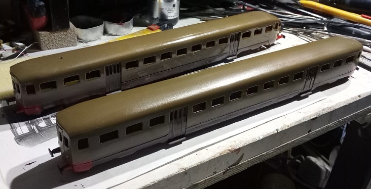

Anche la verniciatura ha comportato un tempo più lungo del previsto, ma i risultati sembrano buoni (non voglio esagerare), considerato che ho provato una verniciatura esclusivamente con diluente nitro. La proprietà di questa vernice “giallo isabella” è la lucentezza eccessiva, tale che i modelli sembrano usciti dalla fabbrica BREDA o subito dopo una revisione ciclica e devo provvedere a renderla un po opaca con l'aiuto di un opacizzante a spruzzo.

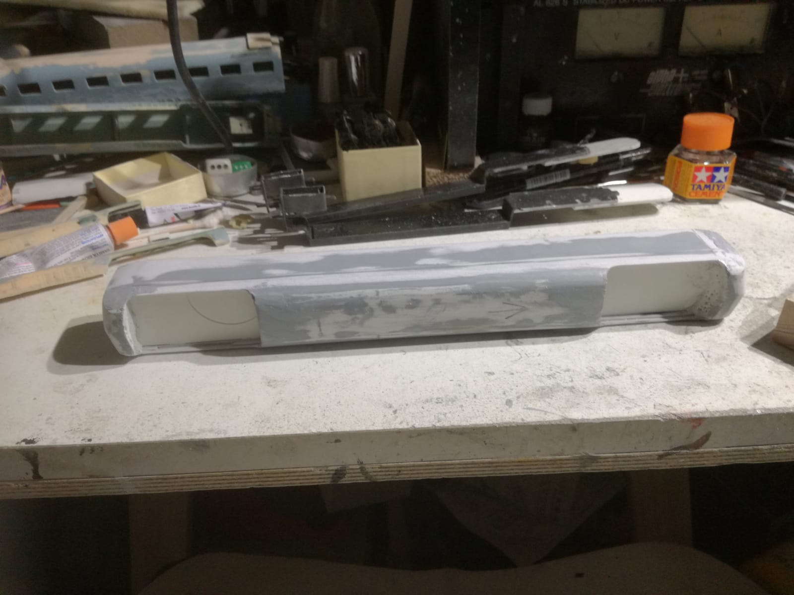

Saluti a tutti. Dopo l'ultimo step riguardante le ALe 883 mi sono dedicato all'ultima automotrice della serie in questione, così eccomi di nuovo a relazionare.
Una ALe 790 a testate tronche (FIAT).
Desideroso di avere una automotrice elettrica di prima generazione di costruzione FIAT, con le sue modanature dei coprigiunti, ho voluto approfittare dell'ennesima scocca rimastemi di quelle finora utilizzate e cioè la residuata di quel kit originario del convoglio di ALe 883, che non ho voluto realizzare nei modi suggeriti dal costruttore. Ebbene, ho preso in carico la scocca destinata a diventare la rimorchiata centrale, ormai rimasta orfana, e ho pensato di convertirla nell'automotrice citata. Come dichiaravo in precedenza questa scocca non ha la forma corretta per poter ottenere una qualsivoglia somiglianza al prototipo reale di una ALe, per cui il lavoro iniziale si è basato sul rendere più somigliante possibile la scocca all'elemento che avevo scelto. Come si vede infatti dalle foto allegate le testate presentano un contorno appena abbozzato nella configurazione del reale. Per prima cosa ho dovuto accorciare le due semi-scocche in quanto la lunghezza dell'elettromotrice ALe 790 è ridotta rispetto alla rimorchiata Le 883 di circa 1,00 cm in scala, essendo le misure reali di 27200 mm per la rimorchiata e di 26000 mm netti per la ALe 883 fin qui prodotta. Anche qui c'era bisogno del taglia e cuci che io ho eseguito su una estremità delle semi-casse, all'altezza del vano carrelli (nel sottocassa) ed in corrispondenza dell'inclinazione della scocca superiore verso la testa, tipiche di queste automotrici. Come per le altre scocche già usate per i precedenti modelli, anche questa scocca non corrisponde nelle bombature inferiori al prototipo in esame e il lavoro principale è stato quello di ampliare la superficie del sottocassa per poi rimodellarle con carta-vetro di grana a scalare. Inoltre le estremità di entrambe le scocche non possono minimamente essere assimilabili al modello oggetto di realizzazione e allora il lavoro si complicava. Comunque anche qui ho fatto uso della pasta plastica, citata in precedenza, che ha riempito dall'interno le curve del profilo d'estremità cosicché ho avuto la possibilità di poter carteggiare a fondo il sottocassa per dare il minimo di somiglianza alle curve del prototipo, senza assottigliare troppo la plastica di base col rischio di indebolire gli angoli, rendendoli persino trasparenti. In ogni caso le forme delle testate originali non possono essere accettate così come sono in quanto lo stampo da cui provengono è piuttosto approssimativo (come già scritto). La conseguenza di ciò è che occorre usare la carta-vetro per sagomare meglio il profilo e così facendo il rischio è che l'involucro in PS si assottigli troppo e perda di robustezza.
Raggiunta la forma desiderata ho cominciato a ritagliare i vani destinati ad alloggiare i carrelli, rinforzando poi l'interno con dei segmenti di plasticard da 2,00 mm di spessore. In seguito aggiungerò altri spezzoni allo scopo di chiudere tutti gli spazi che si evidenziano ai lati del vano ritagliato.

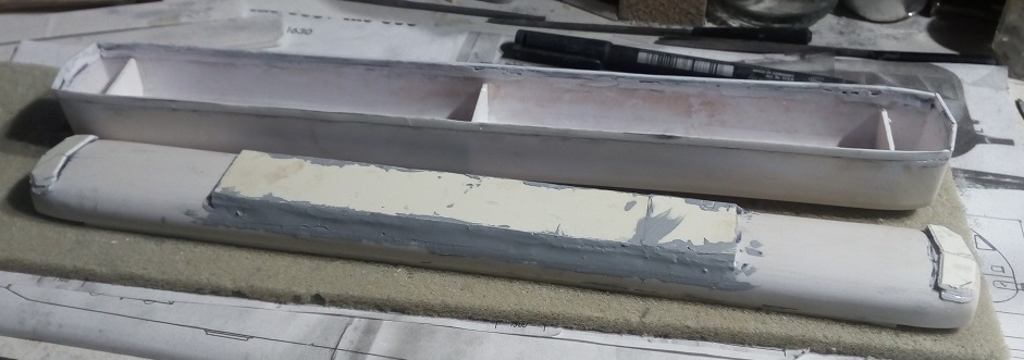

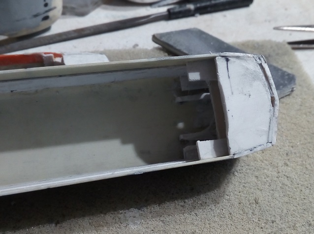

Un lavoro identico è stato fatto anche sulle estremità della scocca superiore, specialmente sull'arcata dei frontali, visto che, cercando di affinare la plastica (con carta vetro) per dare forma alla testata, emergeva un disegno ondulato piuttosto che una curva armonica e costante. Ho dovuto aggiungere allora degli spezzoni di plasticard in cima al centro dell'arcata per poi carteggiare il tutto e ridare la forma voluta. Tutto è stato accompagnato da abbondante uso di stucco per PS. Dalle foto si evidenziano i progressi fatti con l'apertura dei vani carrelli, ciò allo scopo di ottenere la giusta forma dei ricaschi d'estremità della scocca.
Mentre procedevo con la carteggiatura delle estremità del sottocassa ho ritagliato degli spezzoni di plastica PS da 2,00 mm di spessore secondo le misure del perimetro interno dello stesso e di lunghezza leggermente superiore al vano di collocazione dei carrelli. Ciò allo scopo di rinforzare l'elemento in questione e preformare un abbozzo di piano di calpestio, su cui poi adatterò il carrello motore che, manco a dirlo, sarà ancora una volta un LIMA, che ha il passo identico al necessario in scala. Devo aggiungere che questa volta ho usato la lastra derivata da una piastra di chiusura delle scatole per impianti elettrici di casa, a cui ho eliminato le cornici ricurve. La lastrina che ne deriva è perfettamente liscia e piana, con dei punti in rilievo che in origine servono agli inviti delle viti autofilettanti di montaggio e che si possono eliminare facilmente. Ne esistono di diverse misure ed io ne avevo preservate alcune da 10,00 mm x 30,00 mm. Questa plastica è stata una sorpresa quando ho provato l'incollaggio con altre plastiche di PS, cosa che mi ha dato e mi darà vantaggi economici per altre realizzazioni.
Quando ho ritenuto soddisfacente il profilo generale del modello, dopo il lavoro di carteggiatura, ho cominciato con la squadratura delle aperture da praticare sulla scocca. Riconosco che è un lavoro lungo e noioso, ma ho fatto di peggio in passato e non me ne sono mai pentito.

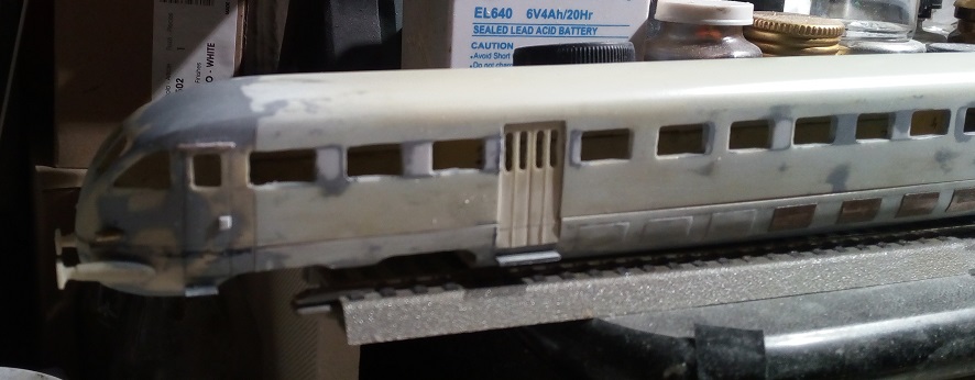

Una volta ultimate le aperture necessarie a rappresentare i finestrini e le porte di accesso sono passato all'applicazione delle modanature che in questo caso sono rappresentate dagli sgocciolatoi delle testate e da tutti i coprigiunti delle fiancate. Le sagome delle aperture delle porte sono state incise con trapanino da banco a cui ho applicato una sega circolare che, incidendo in modo finissimo, ha reso l'idea della forma di ogni singola porta, comprese quelle di intercomunicazione. La saracinesca, l'unica del prototipo, è un particolare che proviene da elementi dell'ingegneria edile, propria delle riproduzioni dei plastici in scala in uso presso i geometri.
Commento file: Si notino i gocciolatoi in filo di rame.
