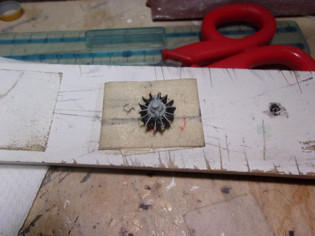

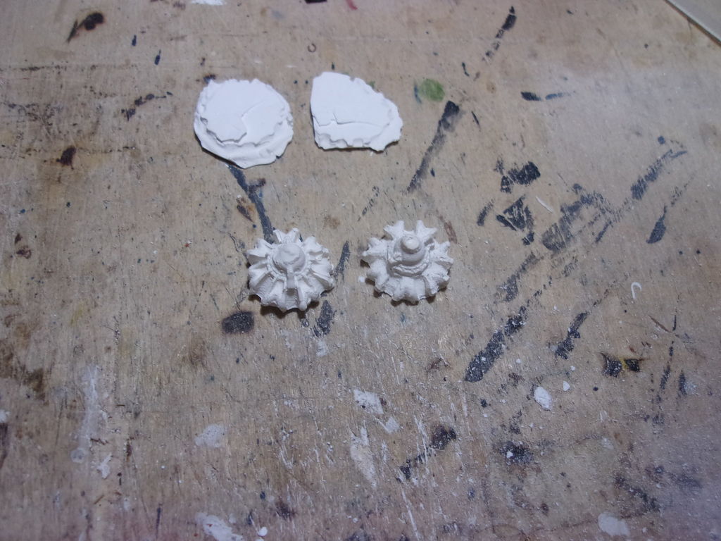

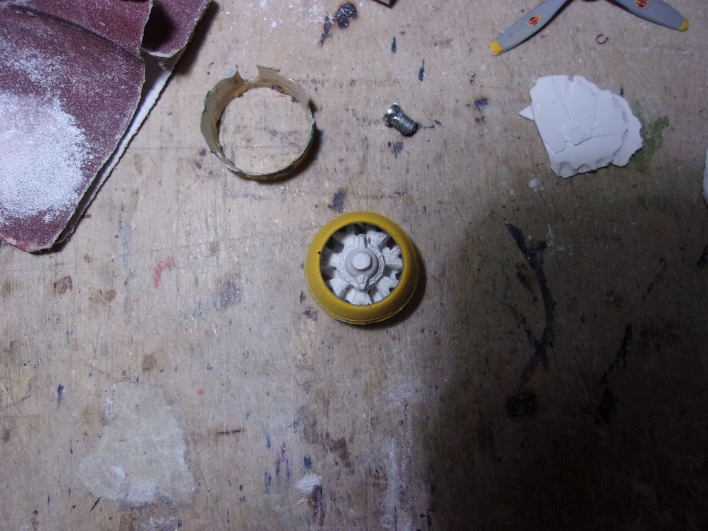

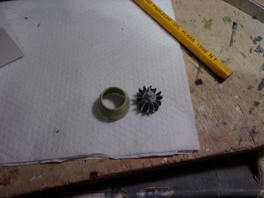

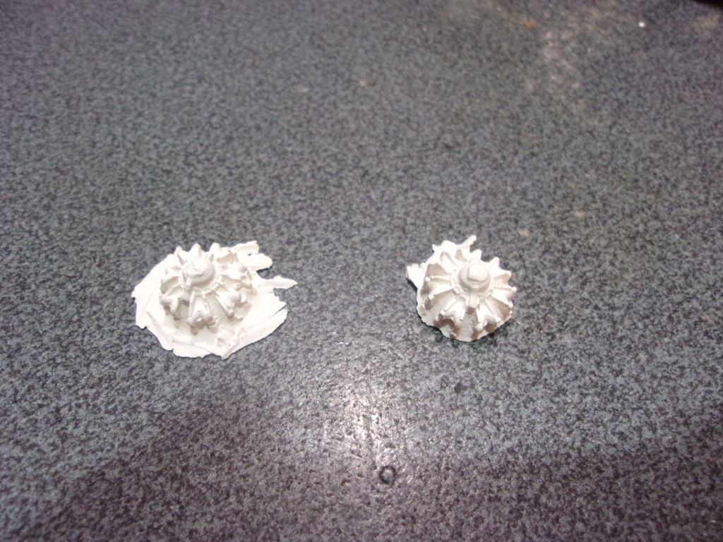

visto che il motore è stato trapiantato, fatto uno stampo di silicone e clonate due semi stelle che unite formeranno il motore che sarà comunque meno dettagliato di quello del Macchi visto che starà all interno della naca
101_8343.JPG [ 163.82 KiB | Osservato 22073 volte ]
Come vedete i cloni sono in pratica il clone di un motore intero ( stella anteriore e stella posteriore) ma per poter ottenere un motore finito decente cioè con le due stelle sfalzate di 28° con spazi vuoti tra loro e tra i cilindri in pratica ho " affettato"da i due cloni solo la stella più esterna che è più definita
101_8372.JPG [ 137.39 KiB | Osservato 22073 volte ]

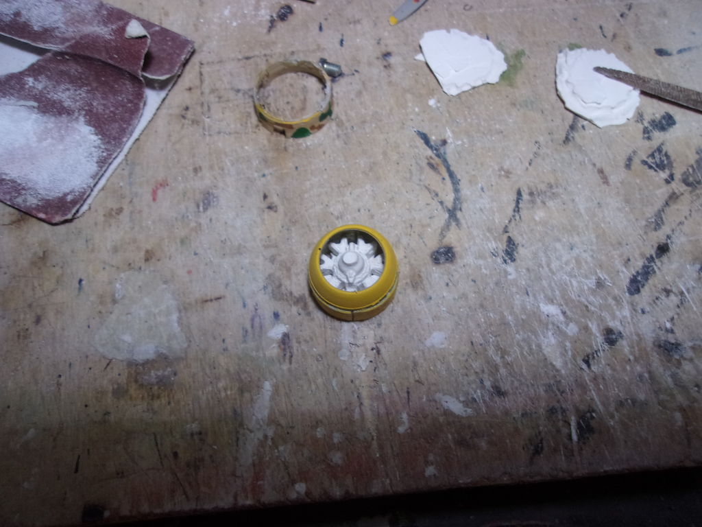

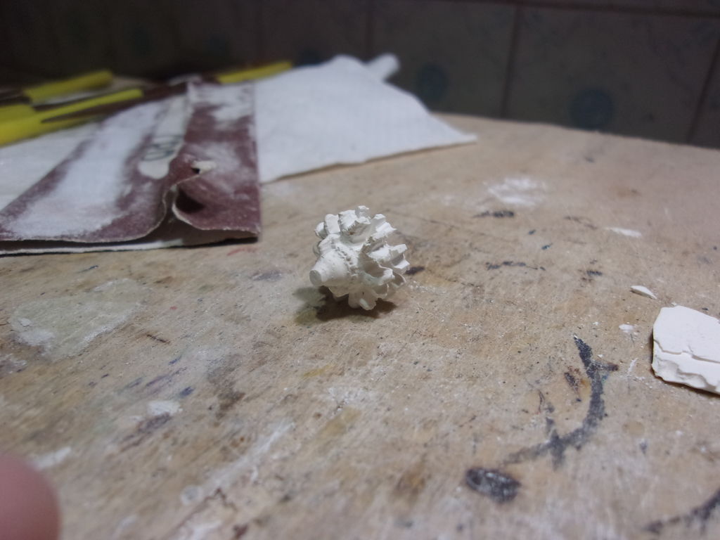

poi da una delle due che diverrà la stella posteriore , ho asportato il carter del ridottore puliti gli spazi tra i cilindri...
101_8373.JPG [ 118.35 KiB | Osservato 22073 volte ]
unite tra loro
101_8374.JPG [ 87.24 KiB | Osservato 22073 volte ]
ricomposta a secco la naca e provato negli ingombri
101_8375.JPG [ 115.14 KiB | Osservato 22073 volte ]
101_8376.JPG [ 123.87 KiB | Osservato 22073 volte ]
...ci sta...

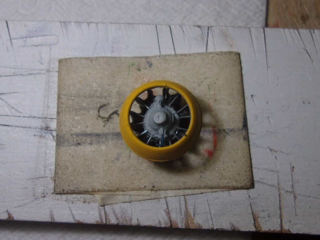

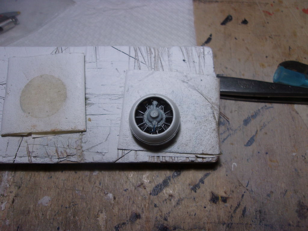

Ciao a tutti , avanti con il motore:verniciato , aggiunto il tubo dell aria compressa per l accensione targa costruttore e altre tubature varie, i coperchi delle punterie non sono rifiniti perchè tanto sono coperti dalla naca , servono solo come punto di ancoraggio per le aste della distribuzione
101_8401.JPG [ 90.5 KiB | Osservato 22045 volte ]
101_8402.JPG [ 82.35 KiB | Osservato 22045 volte ]
101_8403.JPG [ 97.98 KiB | Osservato 22045 volte ]
101_8404.JPG [ 72.63 KiB | Osservato 22045 volte ]
101_8406.JPG [ 89.01 KiB | Osservato 22045 volte ]
solita prova a secco
101_8409.JPG [ 110.1 KiB | Osservato 22045 volte ]
101_8411.JPG [ 55.5 KiB | Osservato 22045 volte ]

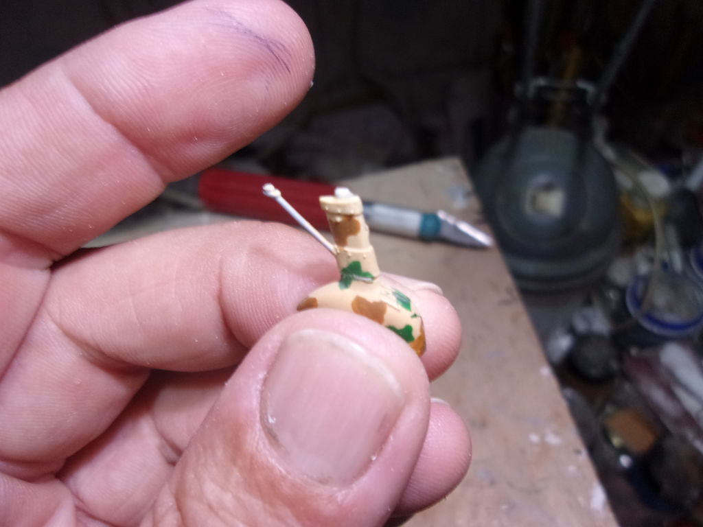

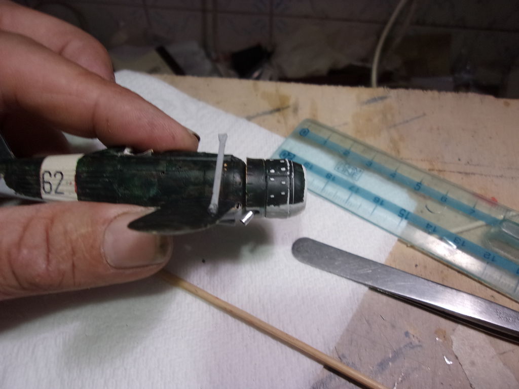

dedicata poi un po di attenzione ai carrelli , non mi piace il fatto che la carenatura che fa da raccordo tra copriammortizzatore e ruota sia troppo aderente
101_8428.JPG [ 75.37 KiB | Osservato 22045 volte ]
nella realtà infatti era sporgente nella parte posteriore
IMMAGINE POSTATA AL SOLO SCOPO DI DISCUSSIONE MODELLISTICA
101_8437.JPG [ 48.17 KiB | Osservato 22045 volte ]

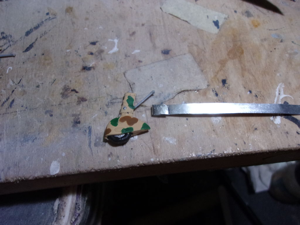

perciò lamierino...
101_8430.JPG [ 98.44 KiB | Osservato 22045 volte ]
101_8431.JPG [ 90.57 KiB | Osservato 22045 volte ]
101_8432.JPG [ 87.52 KiB | Osservato 22045 volte ]
101_8433.JPG [ 85.04 KiB | Osservato 22045 volte ]
101_8435.JPG [ 91.85 KiB | Osservato 22045 volte ]

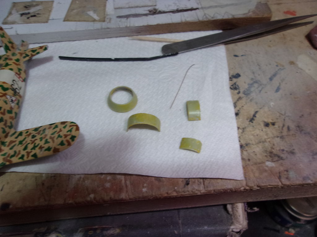

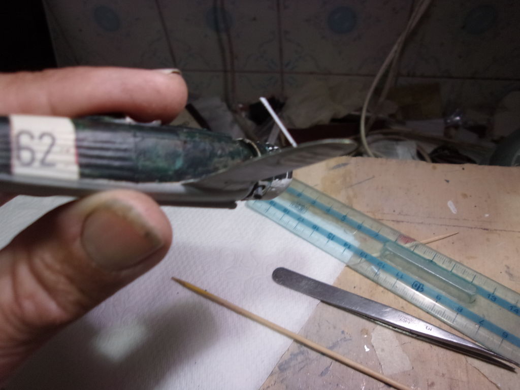

Ciao a tutti , come già anticipato i montanti alla fine per la maggior parte li ho dovuti rifare , causa rottura da maneggiamento :twisted: ... poco male più lavoro più divertimento; fatti gli stampi
101_8475.JPG [ 91.64 KiB | Osservato 21961 volte ]

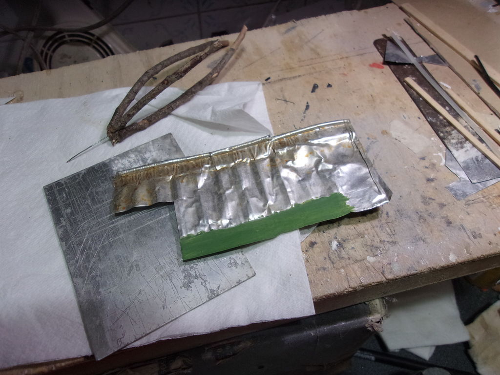

con della lamina di alluminio fatti gli sportellini per l ispezione del circuito di raffreddamento della lubrificazione
101_8477.JPG [ 81.76 KiB | Osservato 21961 volte ]

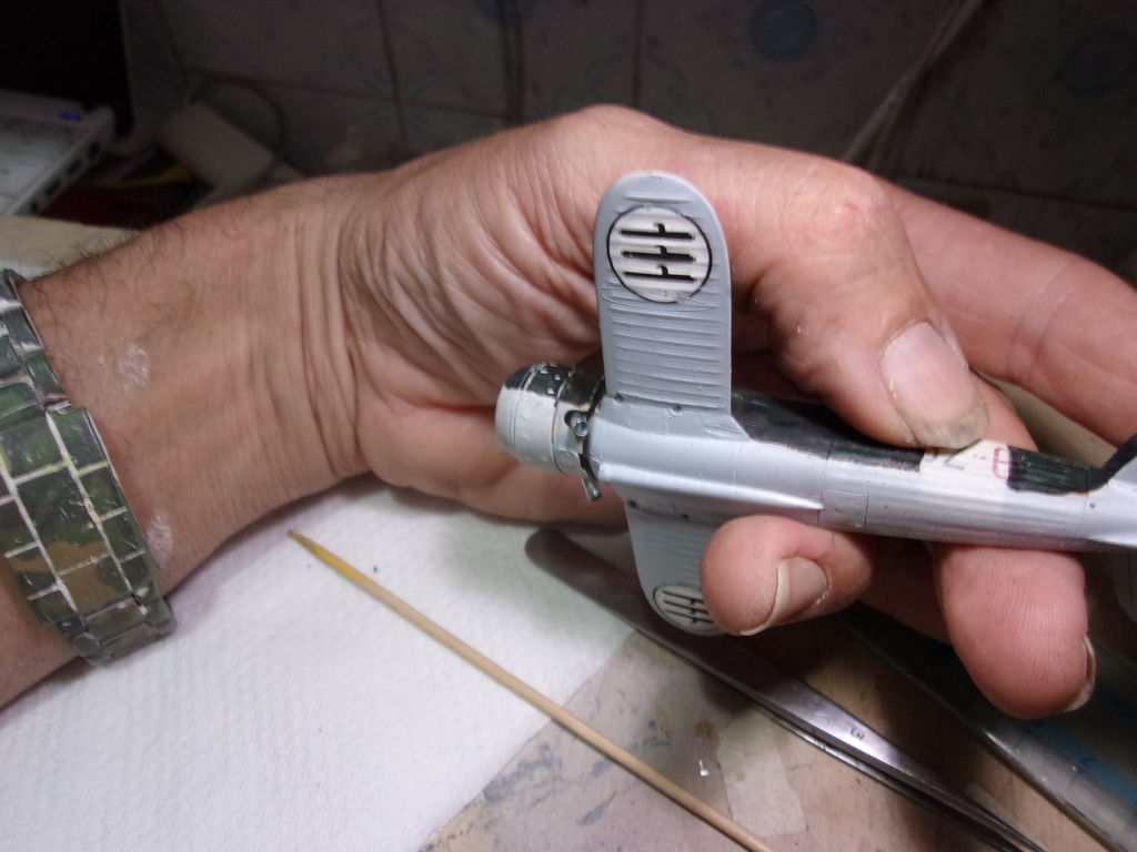

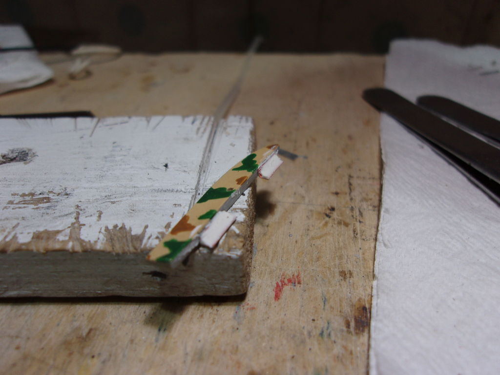

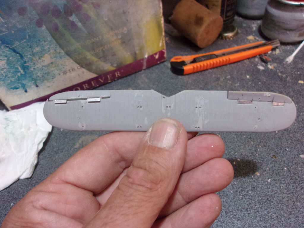

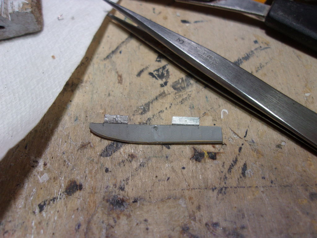

Gli alettoni non li metterò in posizione 0 gradi ; per poterli mettere aperti non basta incollarli rivolti verso il basso e l alto lungo il bordo interno dell ala , infatti erano progettati in modo ad avere una servoaletta che agiva sull alettone quando in posizione alzata , in pratica dalla cerniera parte una appendice con forma di prisma a cuneo che nel momento che l alettone si alza esce dal profilo inferiore dell ala "prendendo" l aria che con il suo flusso alleggerisce la manovra , quando l alettone si abbassa , tale prisma entra all interno dell ala , quindi c è un vano in cui si inserisce , vano che ho creato scavando l ala con una sgorbia
101_8488.JPG [ 122.64 KiB | Osservato 21961 volte ]
fatte le due cerniere/servoaletta
101_8494.JPG [ 132.77 KiB | Osservato 21961 volte ]
101_8495.JPG [ 79.15 KiB | Osservato 21961 volte ]

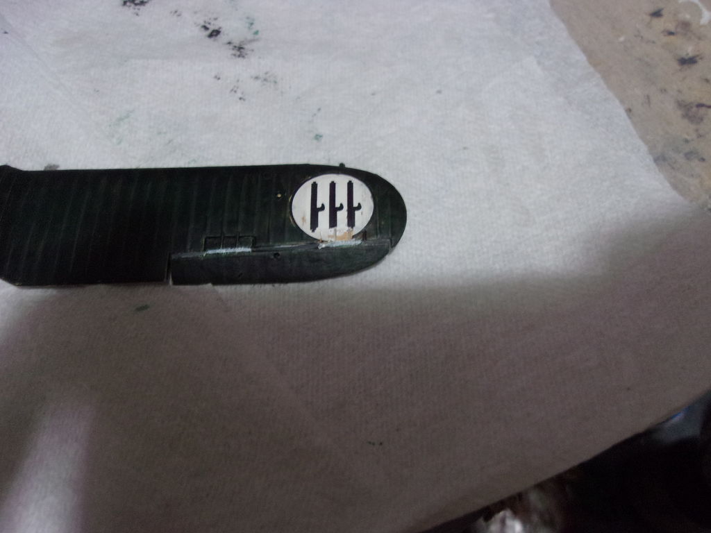

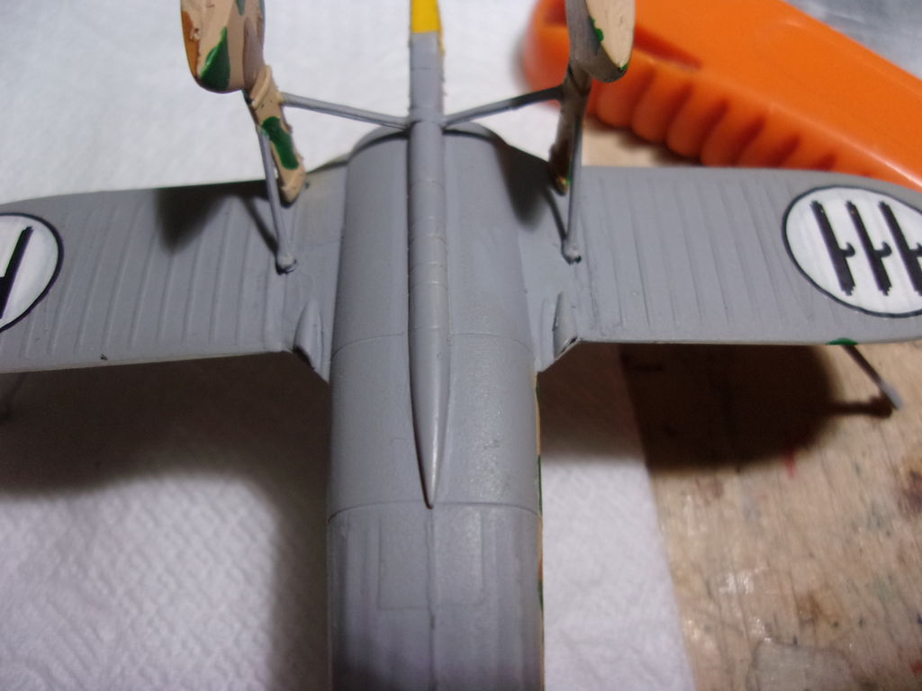

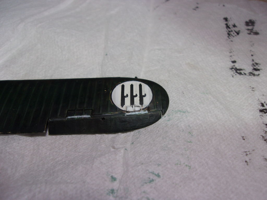

bene montato l alettone sull ala
101_8497.JPG [ 68.73 KiB | Osservato 21891 volte ]
sulla parte superiore dell ala si intravede solo una parte delle cerniere posizionate sotto i due sportellini di ispezione parte che ho riprodotto con dello stucco
101_8498 (1).JPG [ 131.19 KiB | Osservato 21891 volte ]
per l alettone che flette verso l alto a differenza dell altro in cui l aletta rimane interna e quindi si vede solo la faccia inferiore della stessa , ho dovuto riprodurre tutto il prisma/servoaletta perchè si vede dato che sporge dal profilo inferiore dell ala
101_8500 (1).JPG [ 85.26 KiB | Osservato 21891 volte ]
montato
101_8501 (1).JPG [ 72.44 KiB | Osservato 21891 volte ]
101_8508.JPG [ 115.38 KiB | Osservato 21891 volte ]
101_8510.JPG [ 90.38 KiB | Osservato 21891 volte ]
101_8512.JPG [ 132.12 KiB | Osservato 21891 volte ]

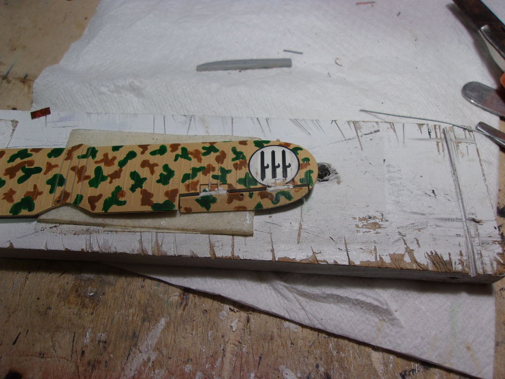

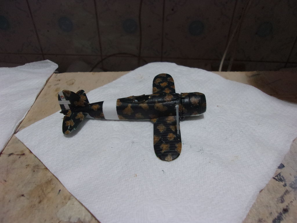

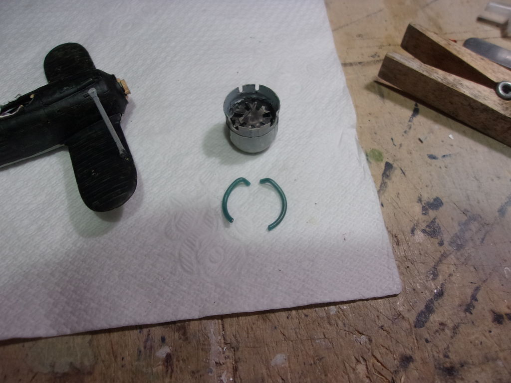

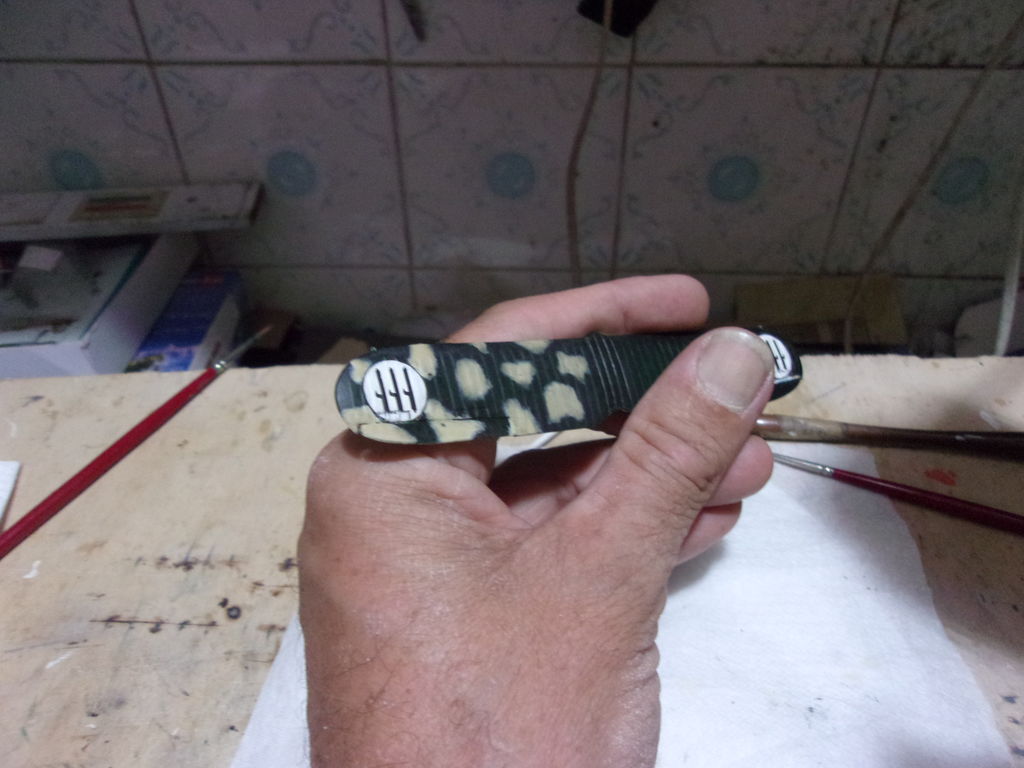

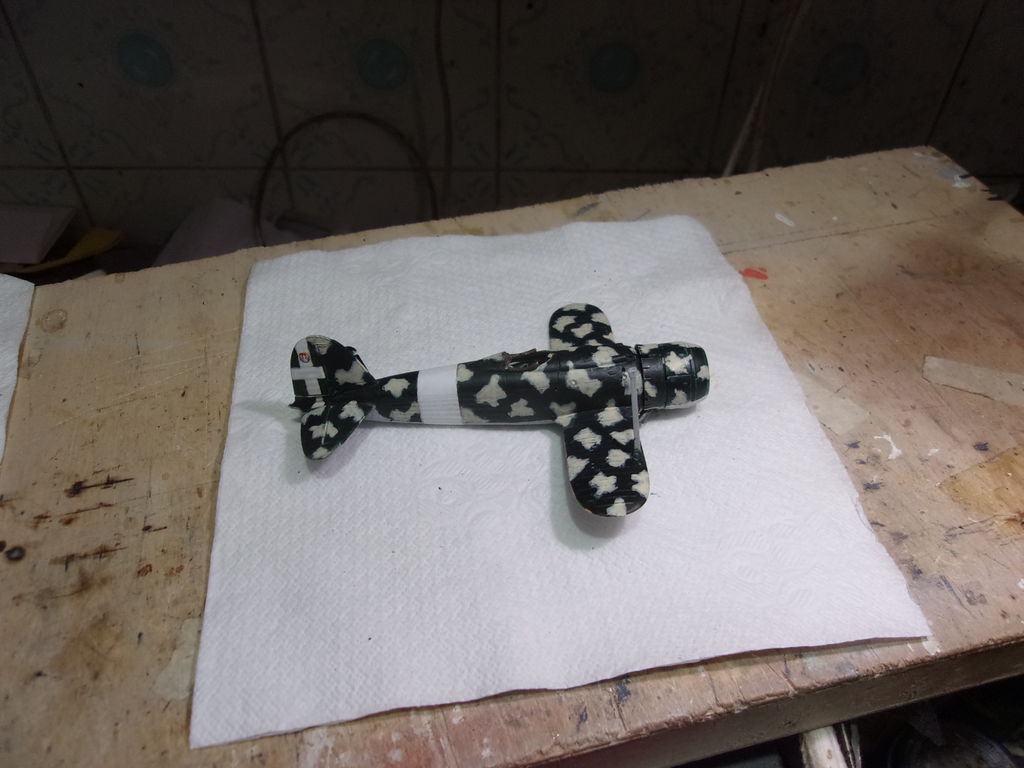

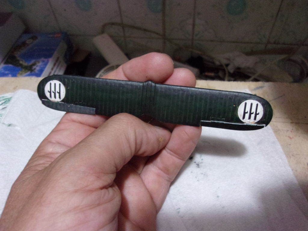

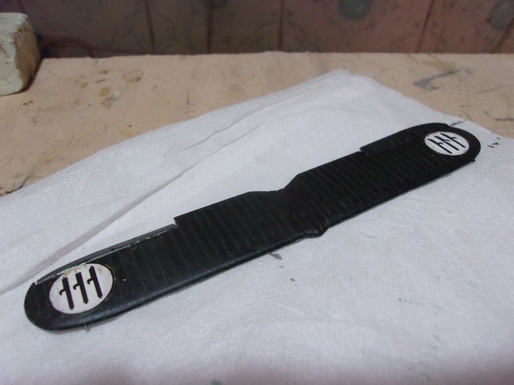

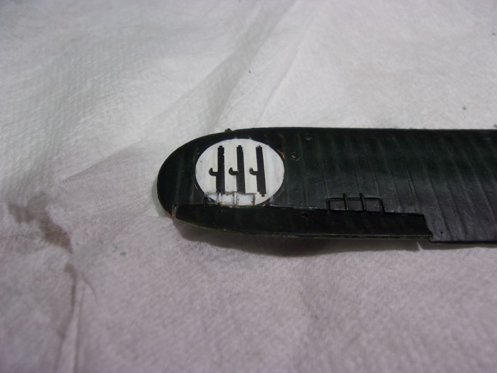

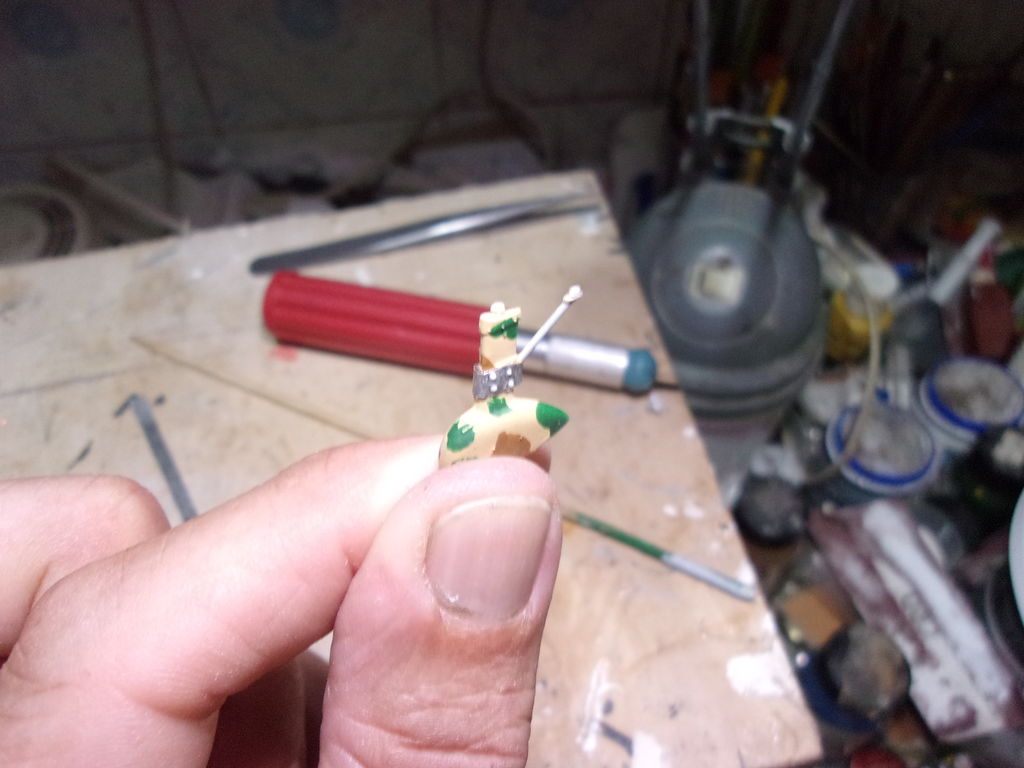

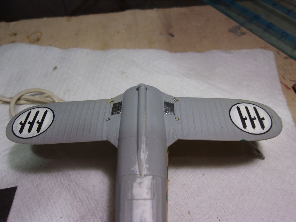

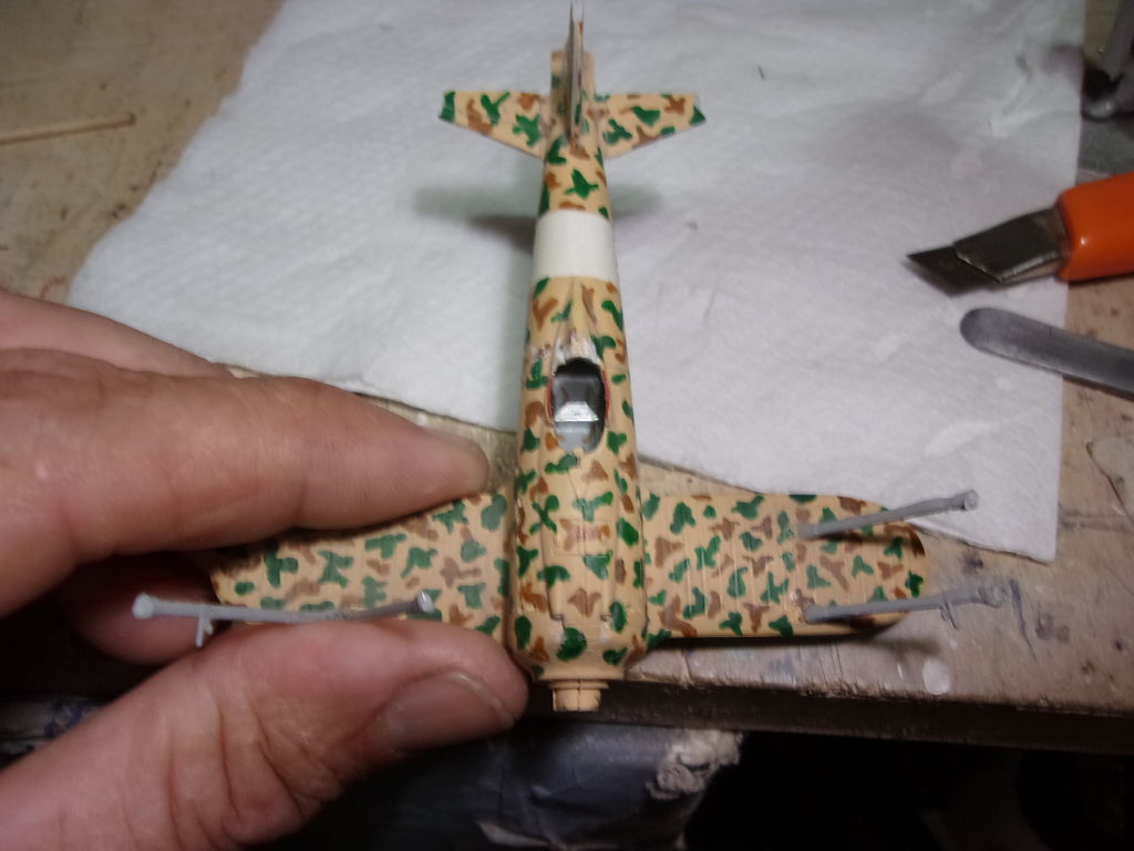

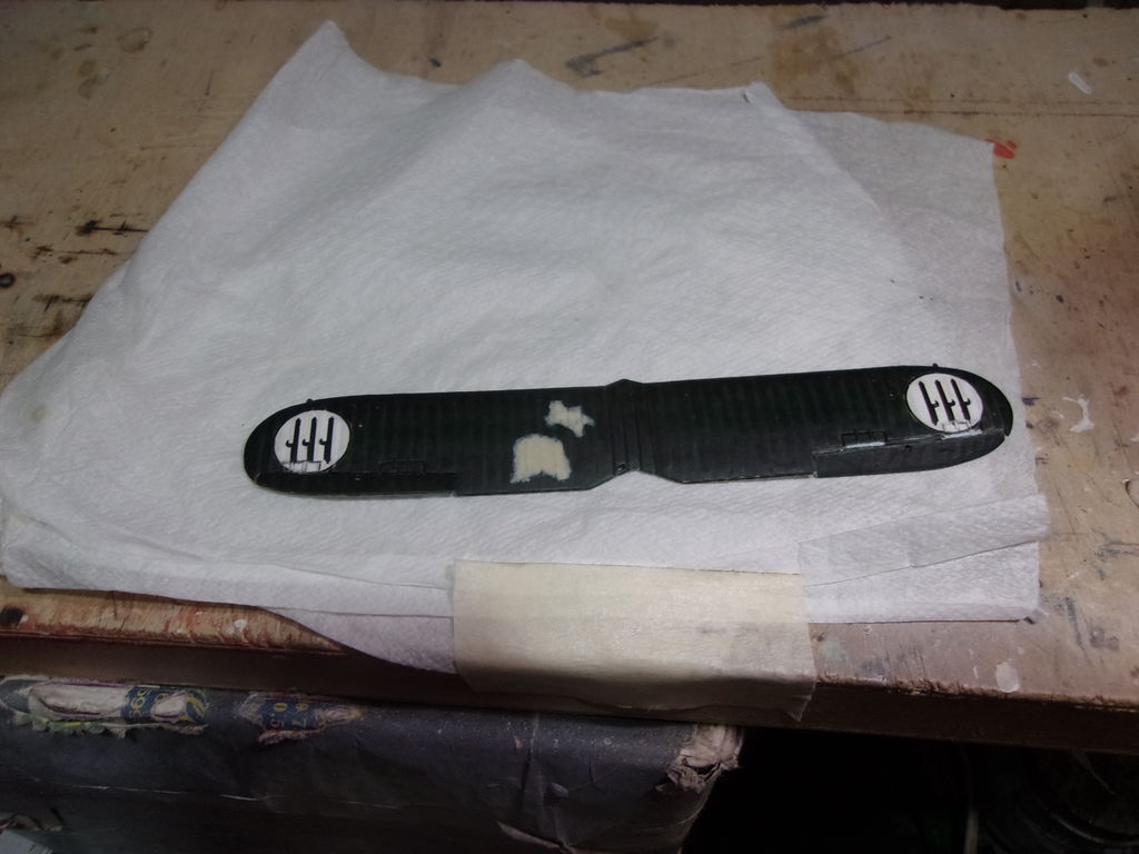

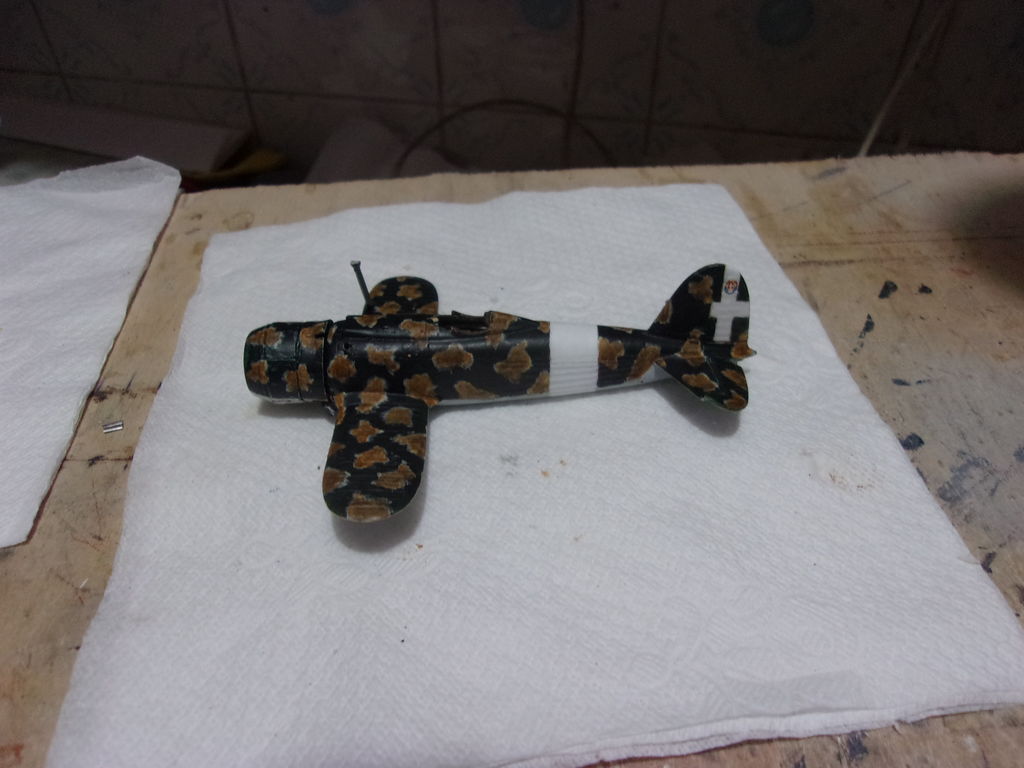

Ciao a tutti , allora si può cominciare a dipingere l ala ; il modello voglio divertirmi a dipingerlo interamente a pennello , , la mimetica sarà del tipo a ramarro verde scuro di base con macchie nocciola , perciò per prima cosa data una mano di nero molto diluito sull ala
101_8728.JPG [ 85.1 KiB | Osservato 21517 volte ]
poi la seconda
101_8730.JPG [ 77.39 KiB | Osservato 21517 volte ]

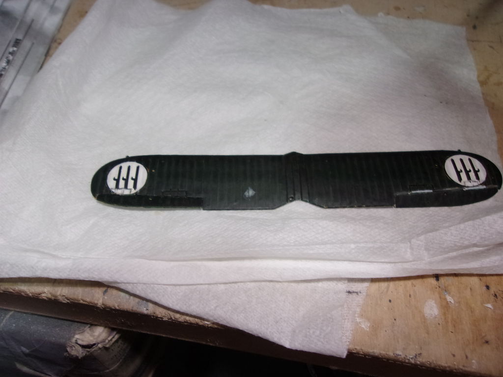

adesso che il fondo è abbastanza uniforme date tante mani di verde diluito
101_8735.JPG [ 74.13 KiB | Osservato 21517 volte ]
data una leggera lumeggiata alle centine dell ala
101_8736.JPG [ 87.47 KiB | Osservato 21517 volte ]
101_8737.JPG [ 89.88 KiB | Osservato 21517 volte ]

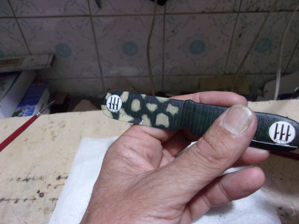

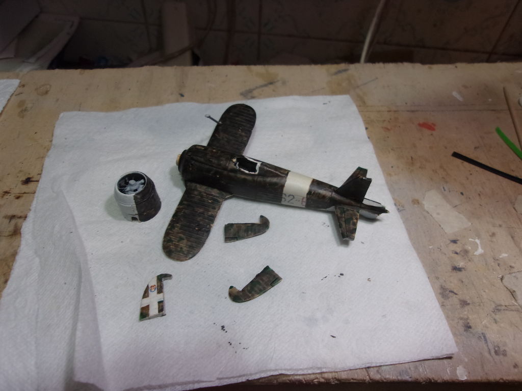

le decal necessitano di una ritoccata dato che sono danneggiate e una lumeggiata
101_8738.JPG [ 71.88 KiB | Osservato 21517 volte ]
101_8739.JPG [ 78.97 KiB | Osservato 21517 volte ]
101_8741.JPG [ 76.03 KiB | Osservato 21517 volte ]
101_8742.JPG [ 68.06 KiB | Osservato 21517 volte ]

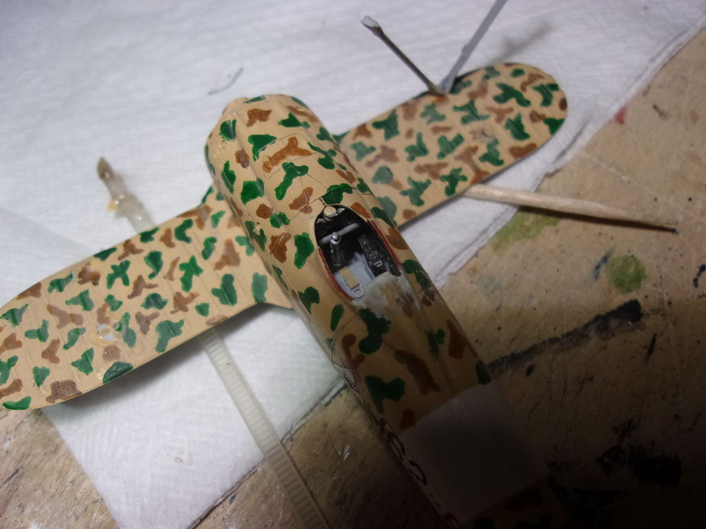

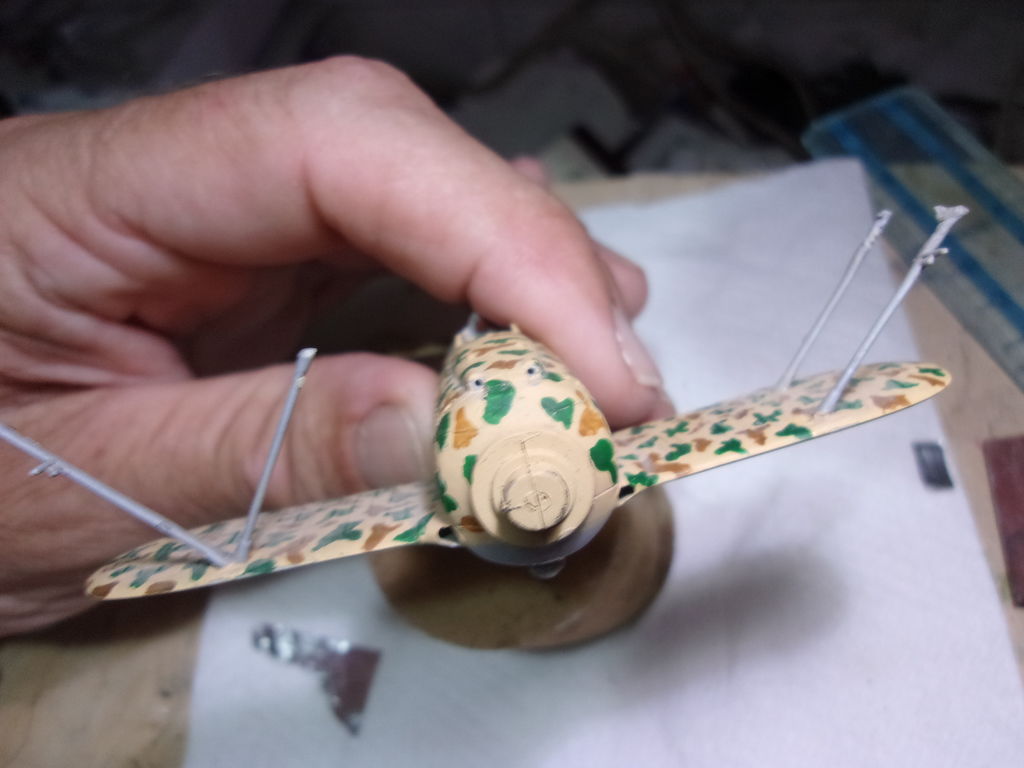

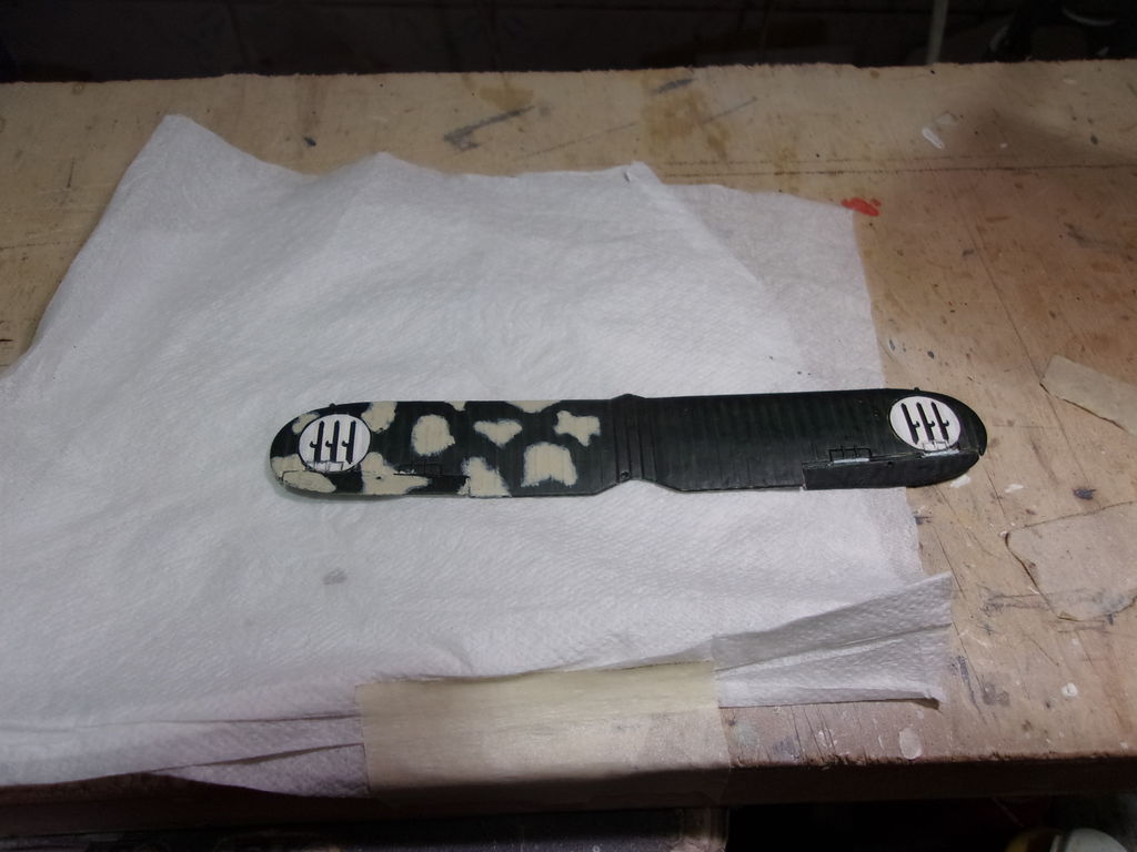

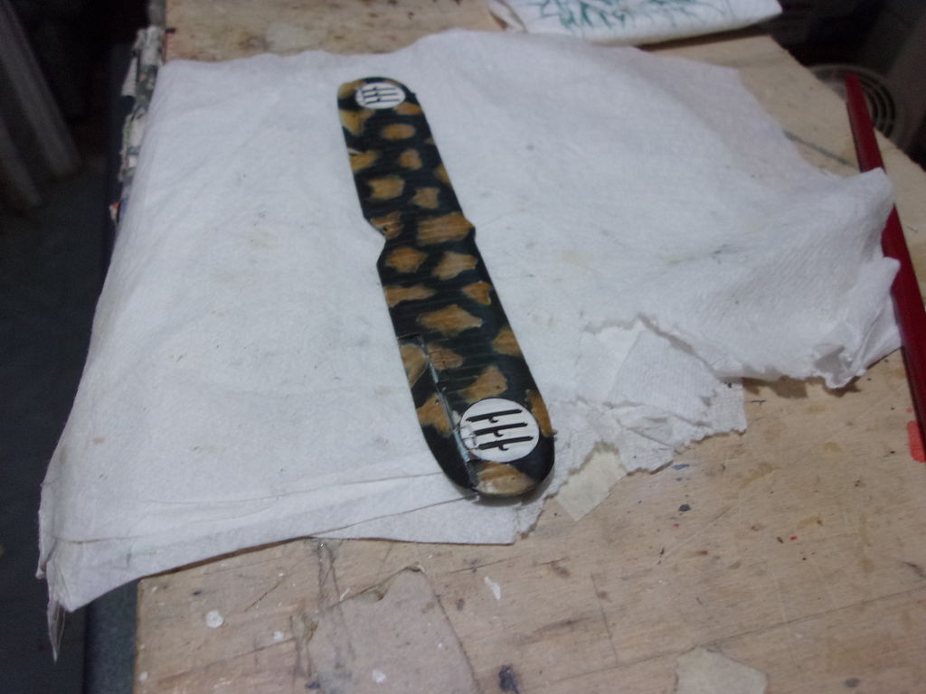

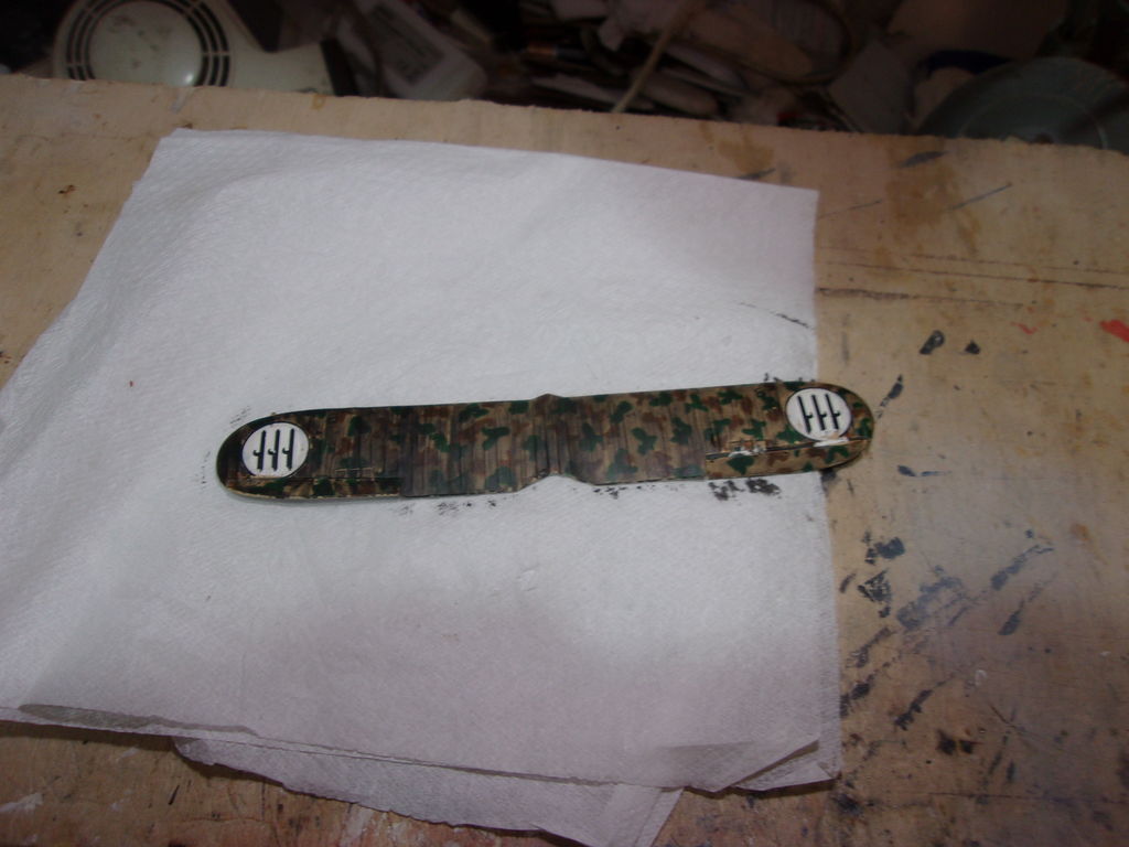

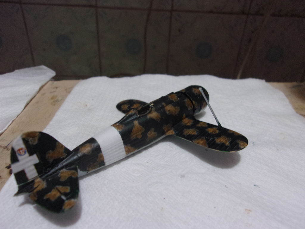

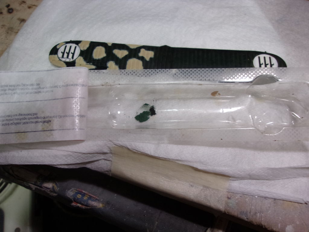

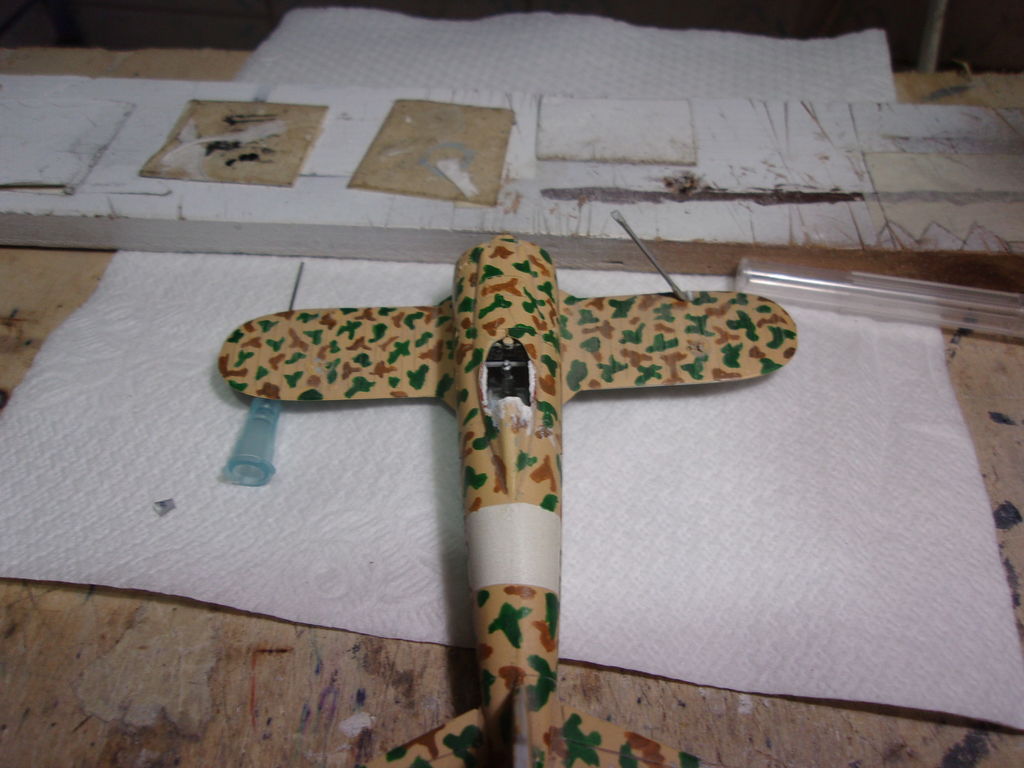

per dipingere le chiazze lavorerò a settori , quindi inizierò dalla semi ala sinistra usando una tecnica molto simile a quella dell acquarello , infatti faccio prima il nucleo della prima chiazza , premetto che il colore che sto usando non sarà il colore finale ma dopo passi successivi verrà un nocciola più deciso,
101_8755.JPG [ 81.43 KiB | Osservato 21517 volte ]
poi con delle passate consecutive allargo la chiazza partendo sempre dal centro in modo che la chiazza vada ad essere più trasparente quanto più ci si avvicina al contorno
101_8756.JPG [ 87.85 KiB | Osservato 21517 volte ]
poi passo alla seconda chiazza e così via
101_8757.JPG [ 85.82 KiB | Osservato 21517 volte ]
101_8758.JPG [ 86.78 KiB | Osservato 21517 volte ]
101_8760.JPG [ 69.63 KiB | Osservato 21517 volte ]

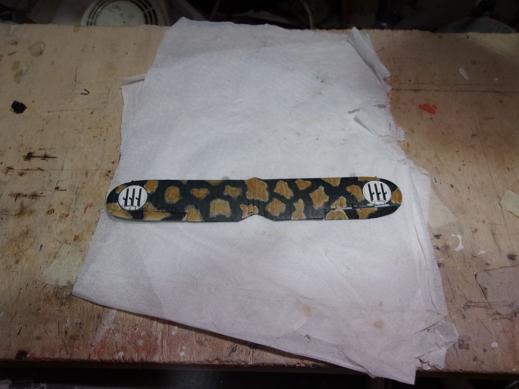

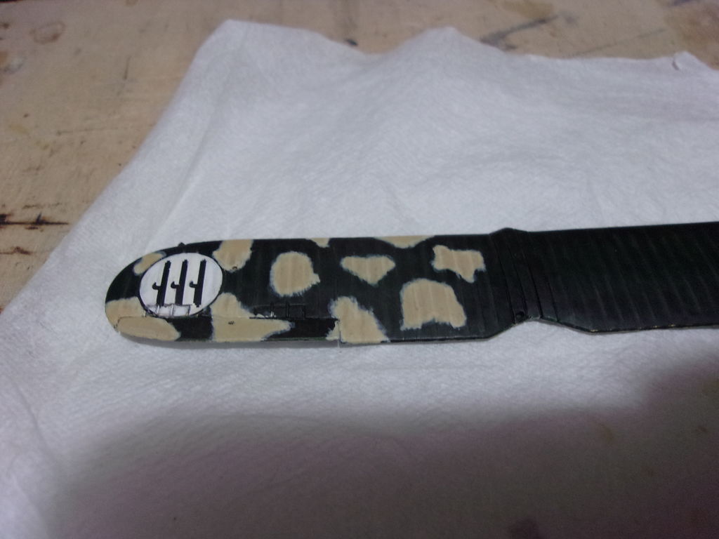

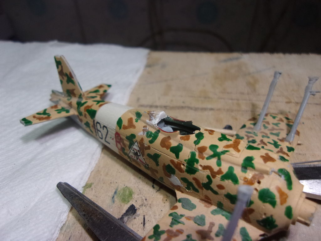

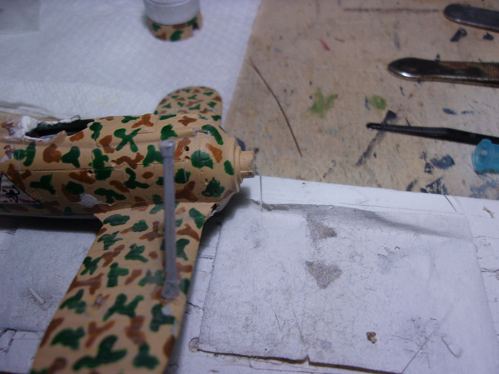

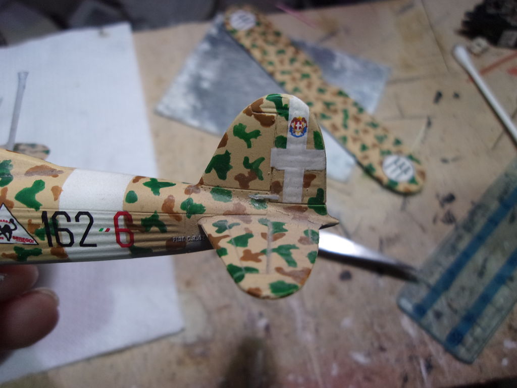

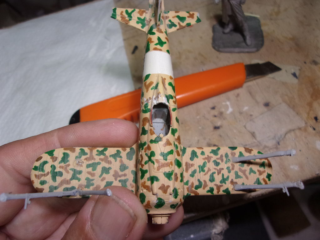

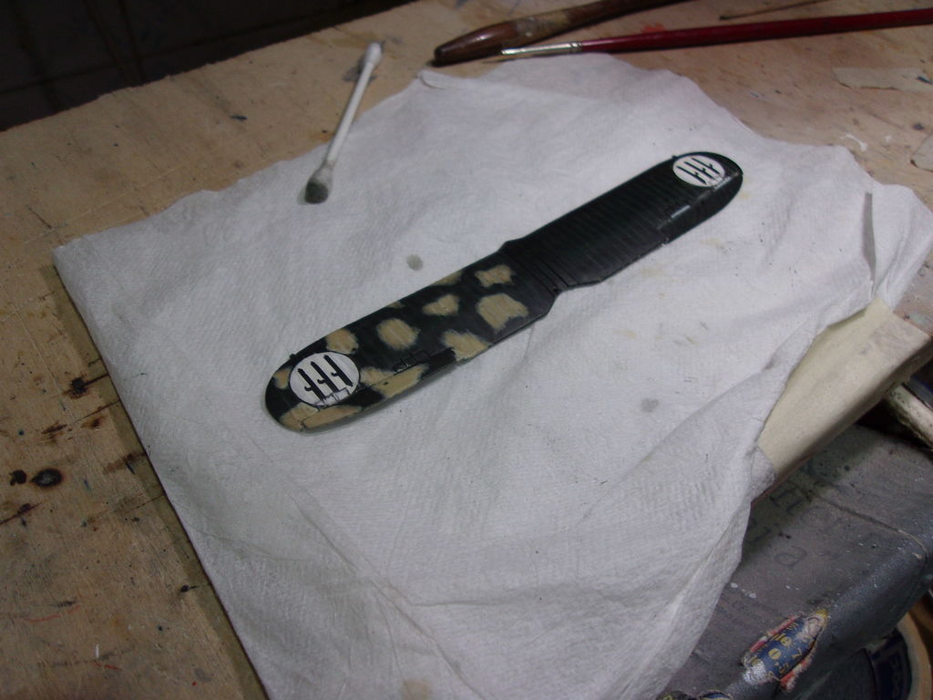

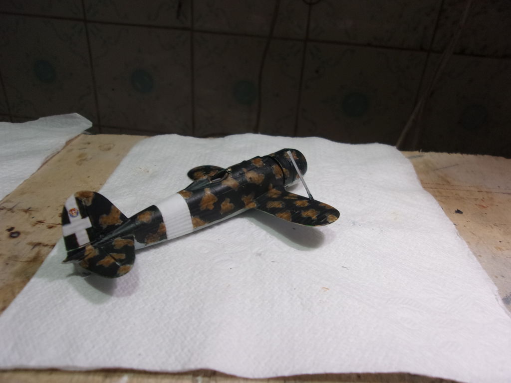

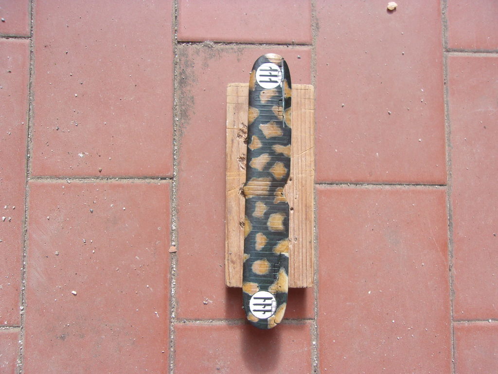

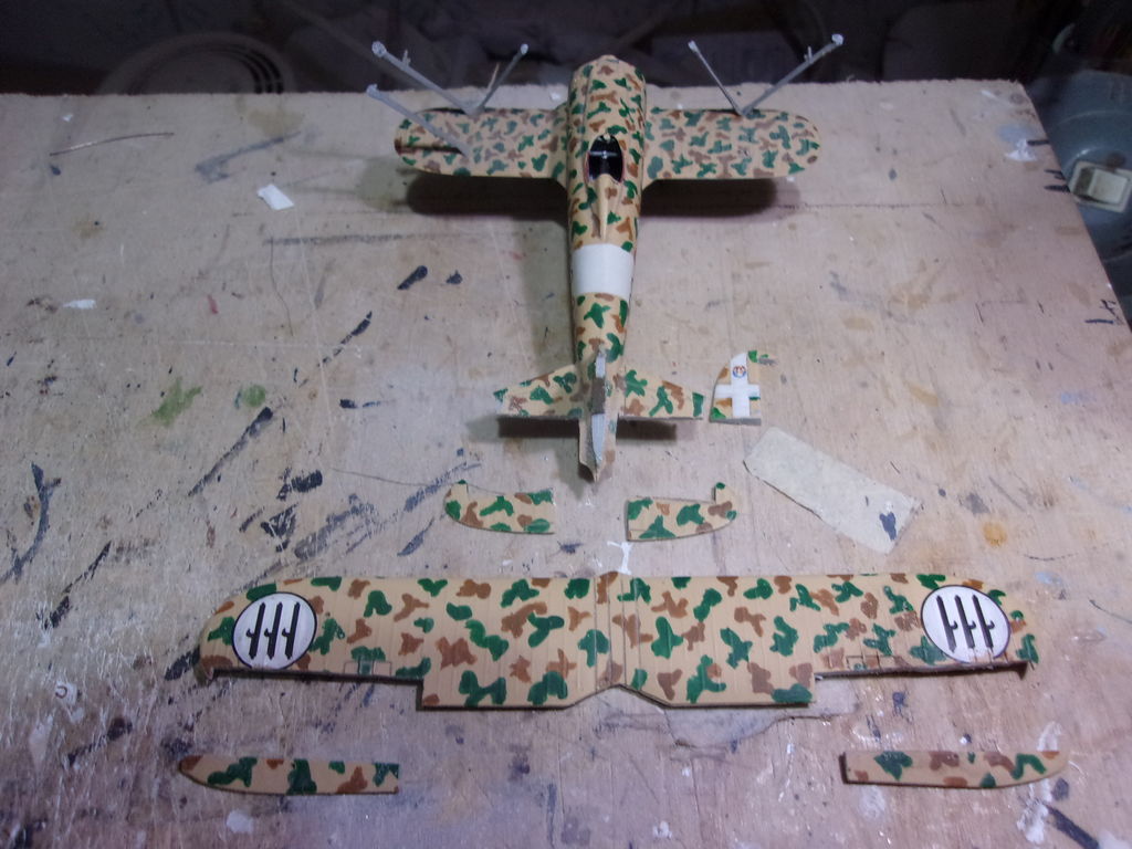

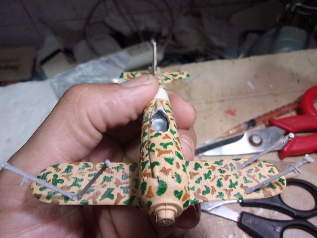

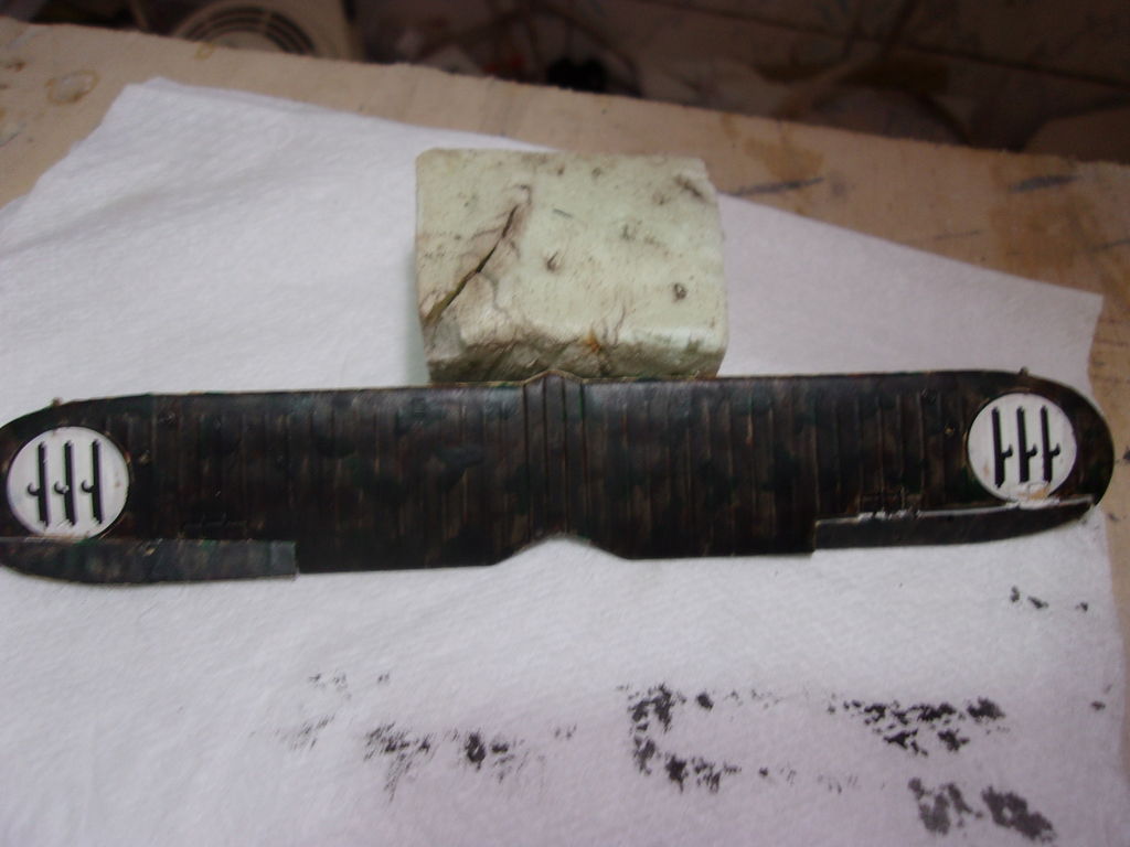

Ciao a tutti , altro passo per la verniciatura dell ala:
preparata una miscela di polveri per belle arti fatta con del nero e verde
101_8762.JPG [ 86.56 KiB | Osservato 21367 volte ]
dopo averla spolverata leggermente sulle macchie , con un cotto fioc leggerente inumidito l ho sfumata in modo da desaturare il colore delle macchie e sfumare la demarcazione con il verde di fondo
101_8764.JPG [ 76.04 KiB | Osservato 21367 volte ]
101_8765.JPG [ 100.75 KiB | Osservato 21367 volte ]
sempre con la stessa miscela di polveri ripassati i contorni delle macchie con un pennellino morbido a sfumare
101_8777.JPG [ 91.09 KiB | Osservato 21367 volte ]
101_8778.JPG [ 95.16 KiB | Osservato 21367 volte ]

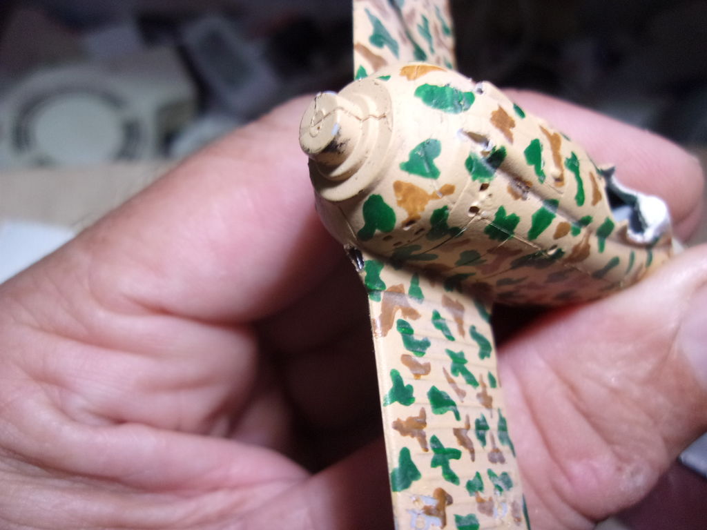

ripetuti questi passaggi fino ad ottenere la tonalità desiderata, nella foto si nota la differenza tra il colore iniziale e quello dopo il trattamento
101_8802.JPG [ 137.45 KiB | Osservato 21367 volte ]

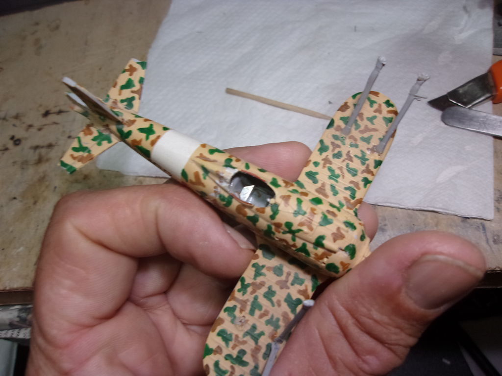

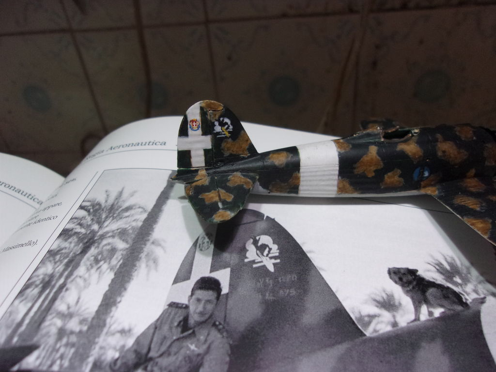

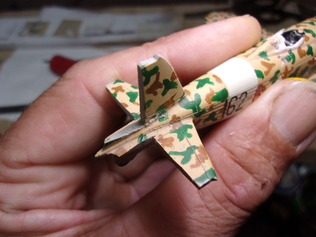

il colore però ancora non è quello giusto deve essere leggermente più " nocciolato", quindi fatti dei lavaggi con del colore isabella sempre molto diluito partendo dal centro verso il bordo delle macchie
101_8804.JPG [ 95.44 KiB | Osservato 21367 volte ]

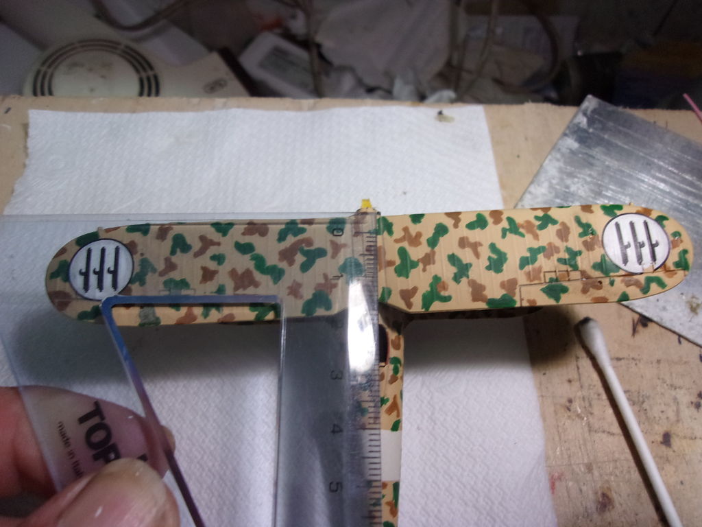

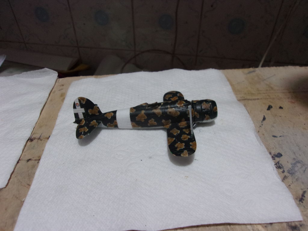

poi utilizzando il sabbia iniziale e del verde schiarito lumeggiata l ala
101_8805.JPG [ 96.47 KiB | Osservato 21367 volte ]
101_8806.JPG [ 84.72 KiB | Osservato 21367 volte ]

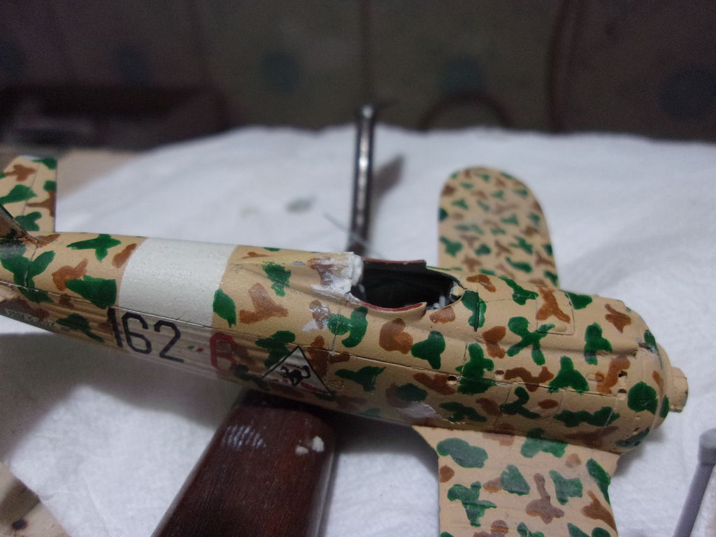

alla luce naturale
101_8814.JPG [ 128.29 KiB | Osservato 21367 volte ]
101_8824.JPG [ 130.24 KiB | Osservato 21367 volte ]
101_8822.JPG [ 114.98 KiB | Osservato 21367 volte ]
101_8825.JPG [ 129.85 KiB | Osservato 21367 volte ]
Ciao e buon anno!
Gianfranco :D

Ciao a tutti , prima di iniziare a verniciare la fusoliera fatte alcune modifiche ; aggiunto dello stucco per ispessire l imbottitura del posto del pilota
101_8847.JPG [ 107.47 KiB | Osservato 21193 volte ]
aperti i fori per l uscita dei cavi del timone
101_8848.JPG [ 97.23 KiB | Osservato 21193 volte ]
fatti i flabelli dei radiatori dell olio
101_8850.JPG [ 92.12 KiB | Osservato 21193 volte ]
101_8852.JPG [ 83.92 KiB | Osservato 21193 volte ]
101_8853.JPG [ 86.69 KiB | Osservato 21193 volte ]
sverniciata completamente la naca con dell alcool e riassemblata
101_8849.JPG [ 93.28 KiB | Osservato 21193 volte ]
101_8856.JPG [ 101.86 KiB | Osservato 21193 volte ]
fissato il motore nella naca
101_8866.JPG [ 67.37 KiB | Osservato 21193 volte ]
101_8868.JPG [ 113.15 KiB | Osservato 21193 volte ]
incollata anche la corona dei flabelli
101_8869.JPG [ 72.58 KiB | Osservato 21193 volte ]
al momento della prova a secco sul modello il tutto appare troppo avanzato
Quindi accorciato il nasetto per riportare il tutto alla giusta misura
101_8870.JPG [ 106.62 KiB | Osservato 21193 volte ]
101_8871.JPG [ 113.25 KiB | Osservato 21193 volte ]
101_8872.JPG [ 74.46 KiB | Osservato 21193 volte ]

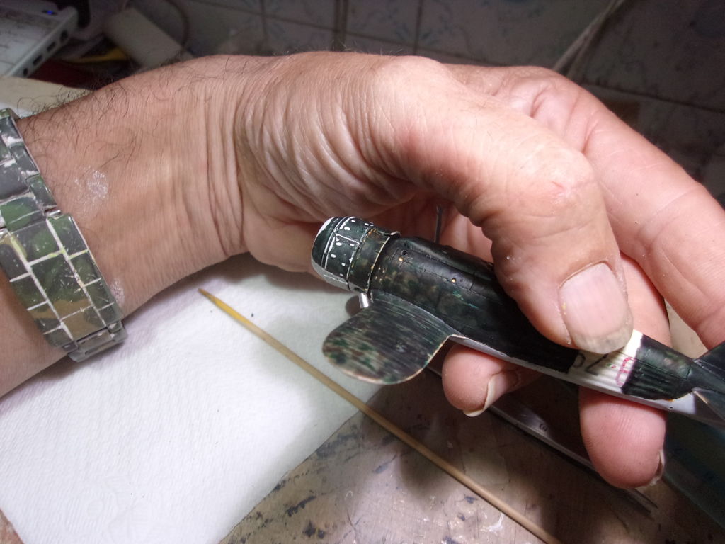

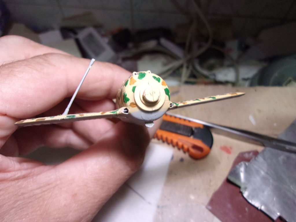

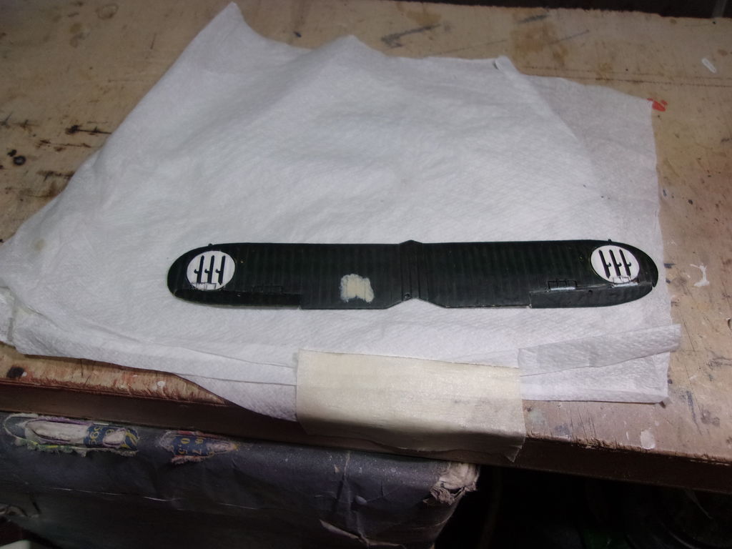

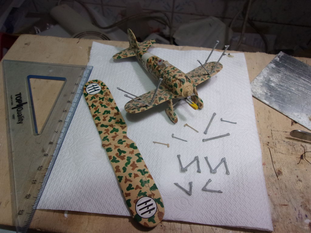

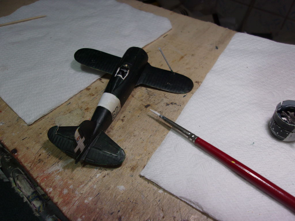

Ciao a tutti, data la mano di nero diluito di fondo
101_9016.JPG [ 84.56 KiB | Osservato 20869 volte ]

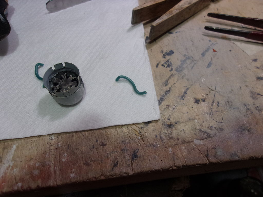

data poi la prima mano di verde e iniziati i collettori delle marmitte; essi erano diversi da quelli del Macchi 200 , infatti nel macchi in sostanza i collettore era un pezzo unico di forma circolare interrotto in alto a sinistra , mentre nel falco i collettori erano due e indipendenti,per farli sono partito da del filo elettrico rigido
101_9044.JPG [ 103.85 KiB | Osservato 20869 volte ]
poi sagomati
101_9045.JPG [ 103.22 KiB | Osservato 20869 volte ]
e incollati
101_9050.JPG [ 91.93 KiB | Osservato 20869 volte ]
101_9049.JPG [ 81.5 KiB | Osservato 20869 volte ]
una volta ben asciutti andranno accorciati nella parte finale
101_9128.JPG [ 83.64 KiB | Osservato 20869 volte ]

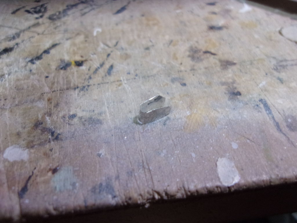

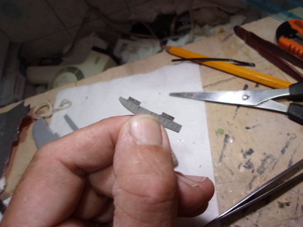

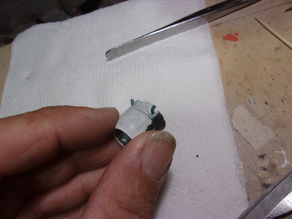

per fare la parte terminale che aveva un a forma troncoconica ho usato del lamierino avvolto sulla punta di uno stuzzicadenti , in questo modo si ottiene il terminale dalla forma giusta e cavo con le pareti molto sottili
101_9130.JPG [ 86.24 KiB | Osservato 20869 volte ]
101_9132.JPG [ 74.93 KiB | Osservato 20869 volte ]
101_9133.JPG [ 74.14 KiB | Osservato 20869 volte ]
con un pezzetto di biadesivo fissato all aereo per la prova
101_9137.JPG [ 82.7 KiB | Osservato 20869 volte ]
101_9138.JPG [ 81.41 KiB | Osservato 20869 volte ]
101_9140.JPG [ 107.53 KiB | Osservato 20869 volte ]
101_9141.JPG [ 91.29 KiB | Osservato 20869 volte ]

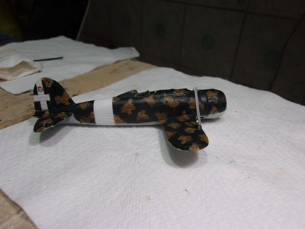

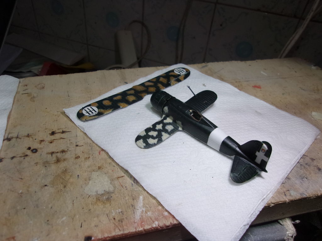

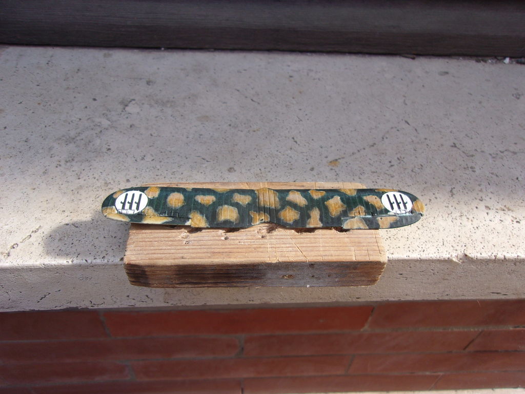

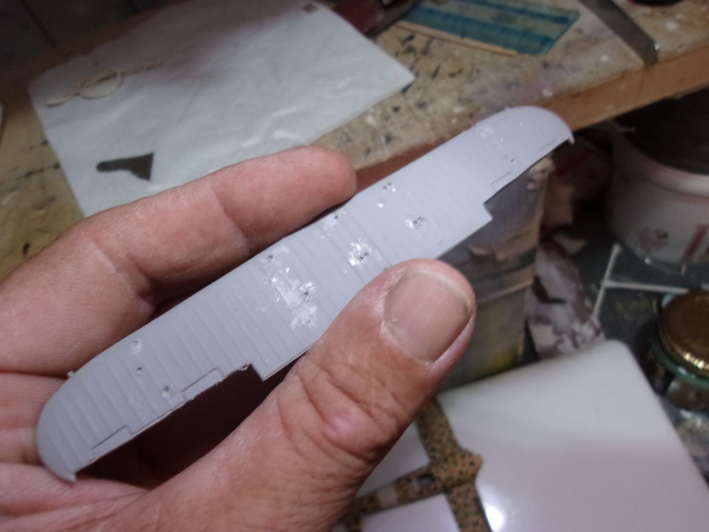

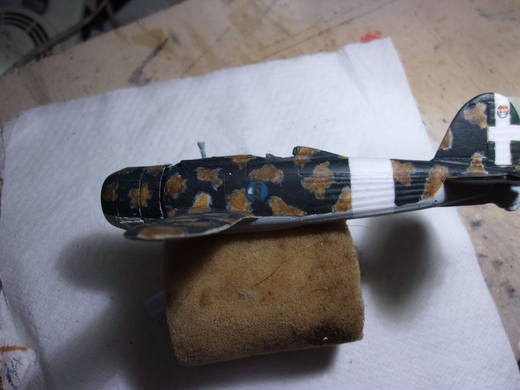

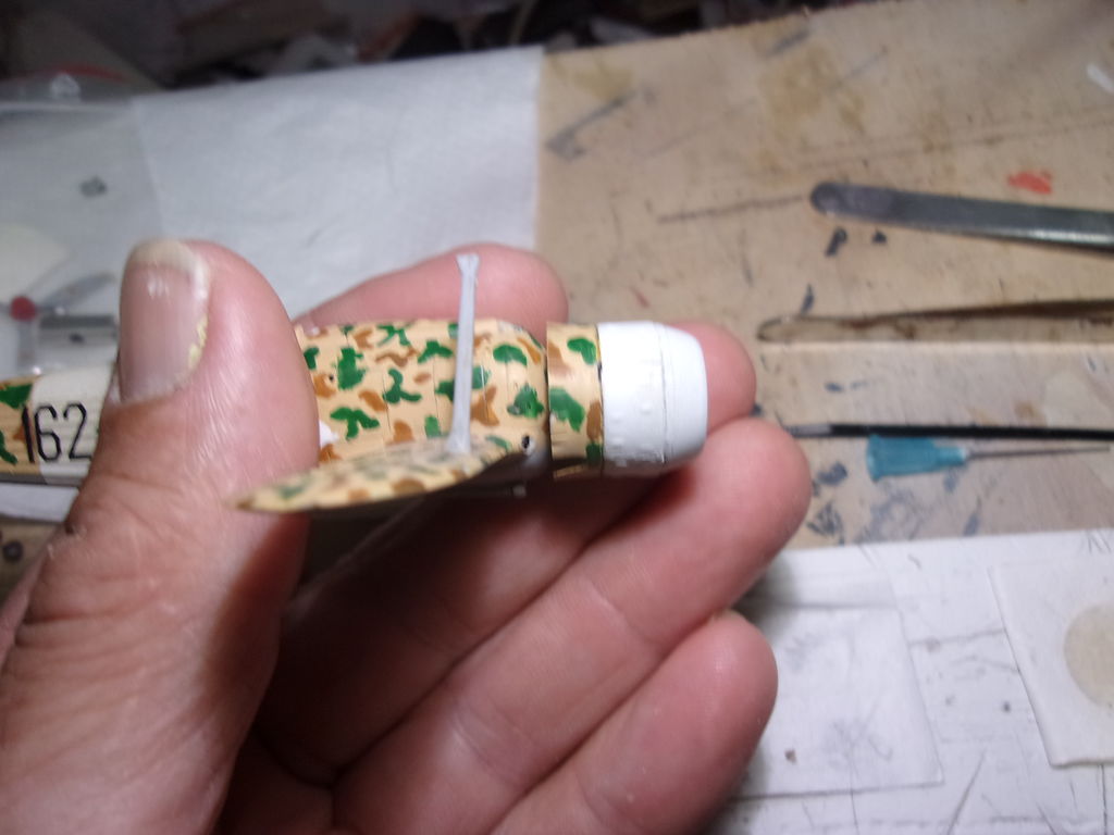

Ciao a tutti dopo aver incollato il motore rifatta la fascia bianca della fusoliera , la croce Sabauda e gli scarichi
101_9142.JPG [ 110.14 KiB | Osservato 20632 volte ]

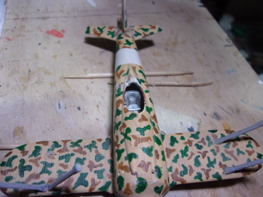

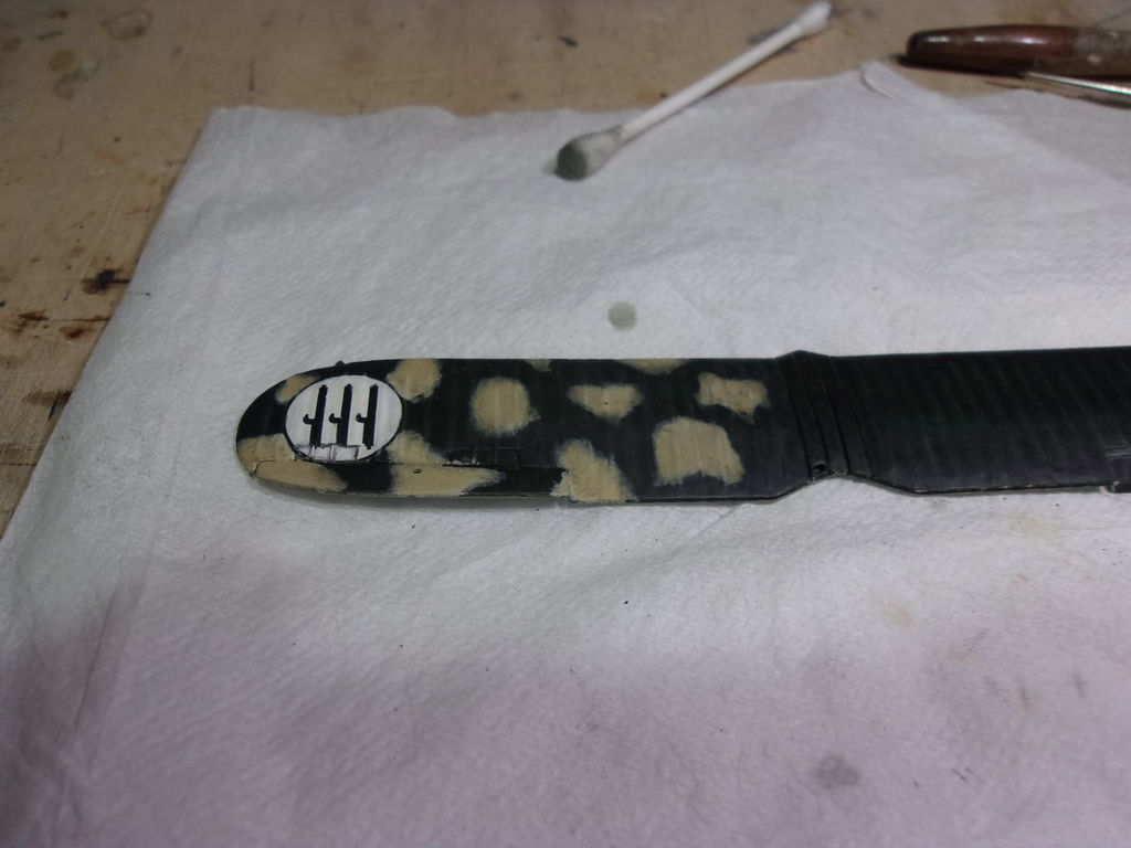

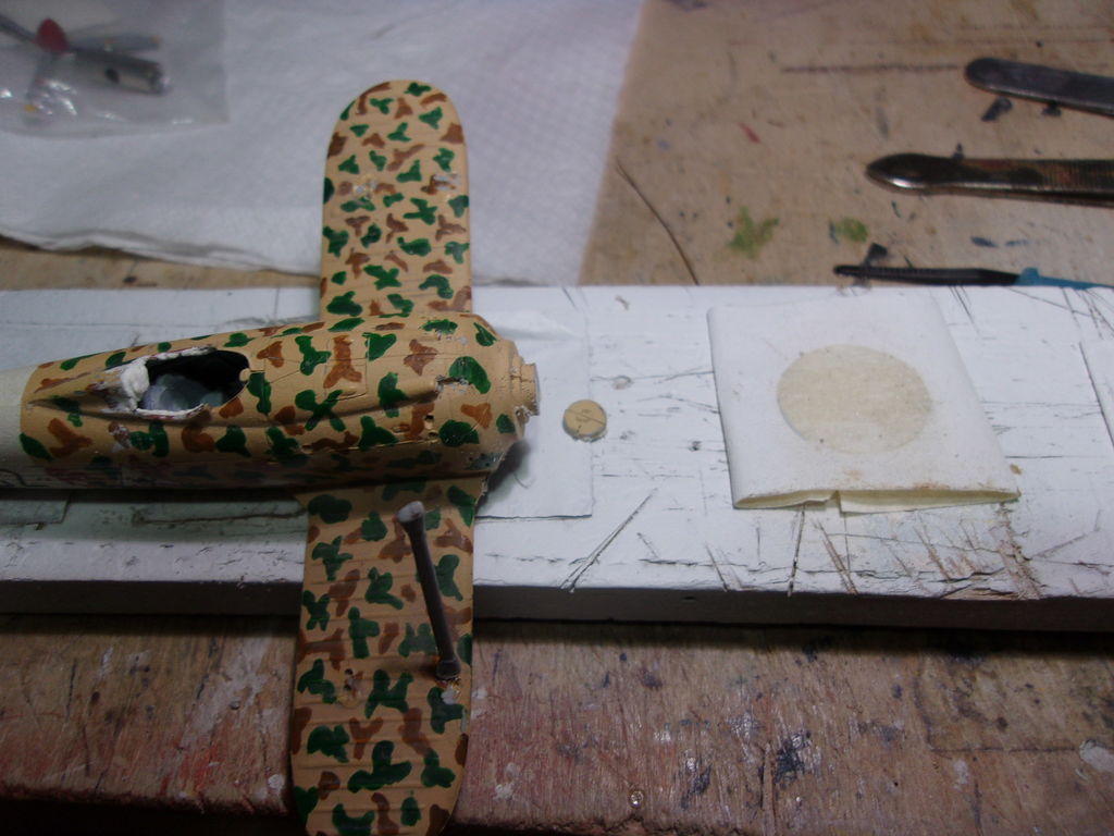

fatta la prima fase della maculatura con l ala davanti per avere un riferimento sulle misure delle macchie
101_9143.JPG [ 96.74 KiB | Osservato 20632 volte ]
101_9145.JPG [ 98.05 KiB | Osservato 20632 volte ]
terminata la "vacchetta " prima fase...
101_9146.JPG [ 80.16 KiB | Osservato 20632 volte ]
101_9147.JPG [ 91.98 KiB | Osservato 20632 volte ]

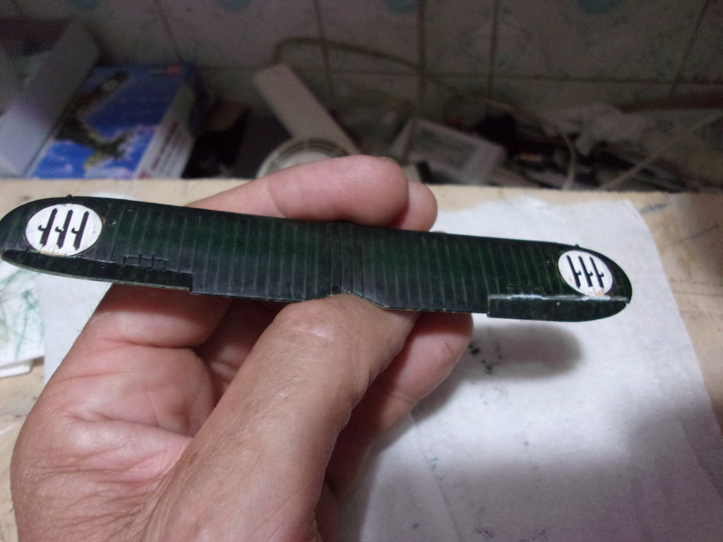

Ciao a tutti , prime passate di isabella
101_9148.JPG [ 87.9 KiB | Osservato 20405 volte ]
dopo aver raggiunto la giusta consistenza di copertura fatti i lavaggi come per le ali
101_9151.JPG [ 83.94 KiB | Osservato 20405 volte ]
101_9152.JPG [ 79.24 KiB | Osservato 20405 volte ]
101_9154.JPG [ 72.52 KiB | Osservato 20405 volte ]
101_9155.JPG [ 72.16 KiB | Osservato 20405 volte ]
101_9159.JPG [ 74.22 KiB | Osservato 20405 volte ]
101_9160.JPG [ 80.41 KiB | Osservato 20405 volte ]
101_9161.JPG [ 85.36 KiB | Osservato 20405 volte ]
ovviamente non sono ancora finite , occorre fare ancora diversi passaggi prima di terminarle...
Dipinte le insegne con i fasci littori
101_9209.JPG [ 89.76 KiB | Osservato 20405 volte ]
101_9210.JPG [ 89.7 KiB | Osservato 20405 volte ]
Ciao alla prossima

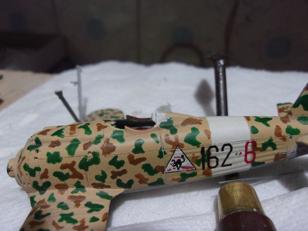

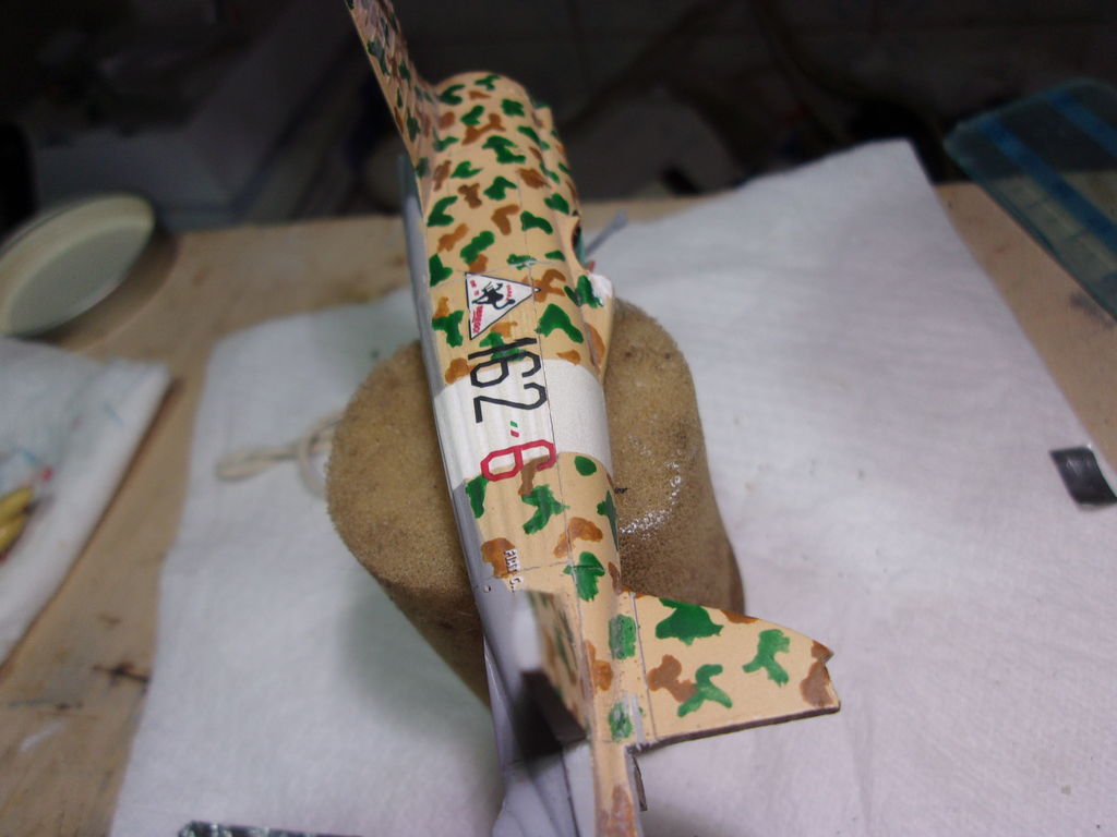

Ciao a tutti, dipinto lo stemma della squadriglia sulla deriva ( tale stemma era uguale per la 236a e 388a mentre per la 387 differiva leggermente per avere sullo sfondo un campo azzurro
101_9251.JPG [ 73.96 KiB | Osservato 20349 volte ]
IMMAGINE SULLO SFONDO POSTATA AL SOLO SCOPO DI DISCUSSIONE MODELLISTICA
101_9252.JPG [ 95.5 KiB | Osservato 20349 volte ]

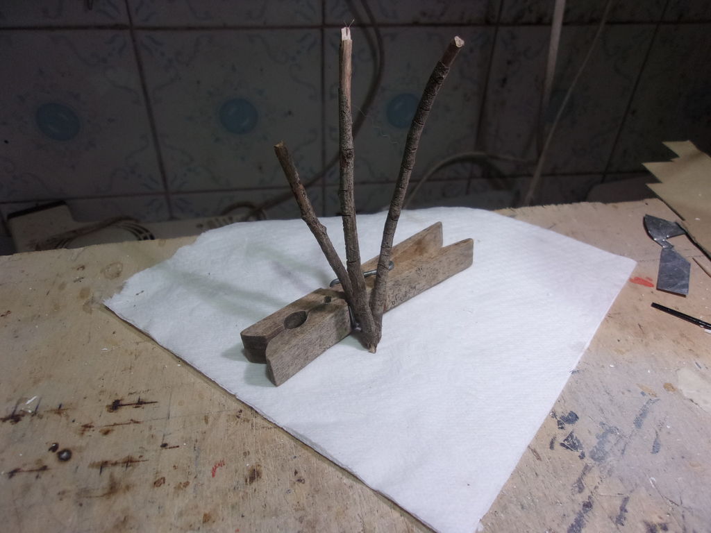

il fusto di queste palme è relativamente liscio , quindi cercati tre rametti ad oc e incollati con la base in comune a simulare tre fusti che nascono dallo stesso ceppo

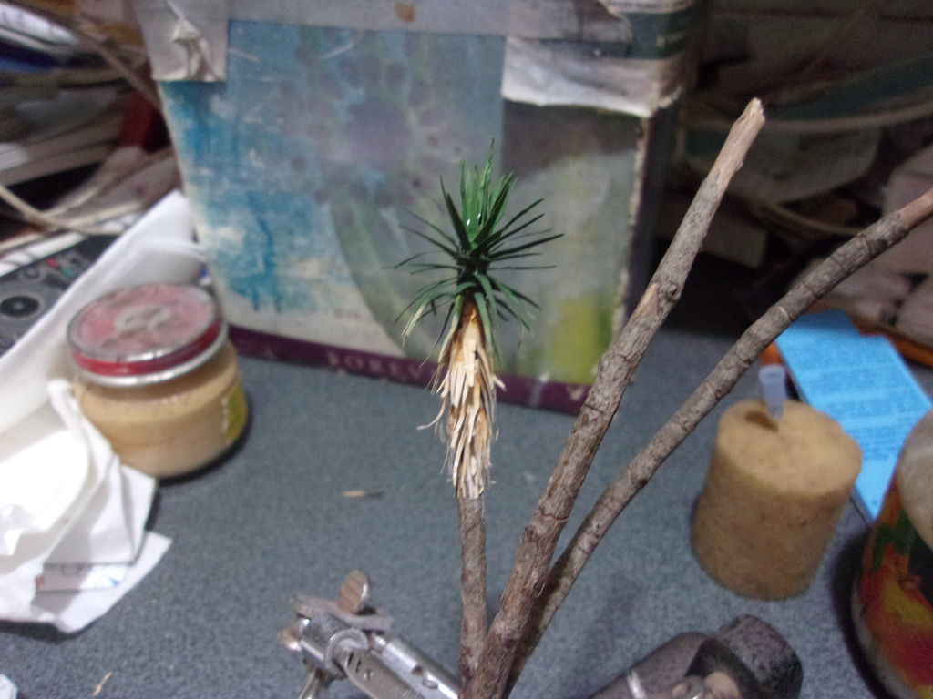

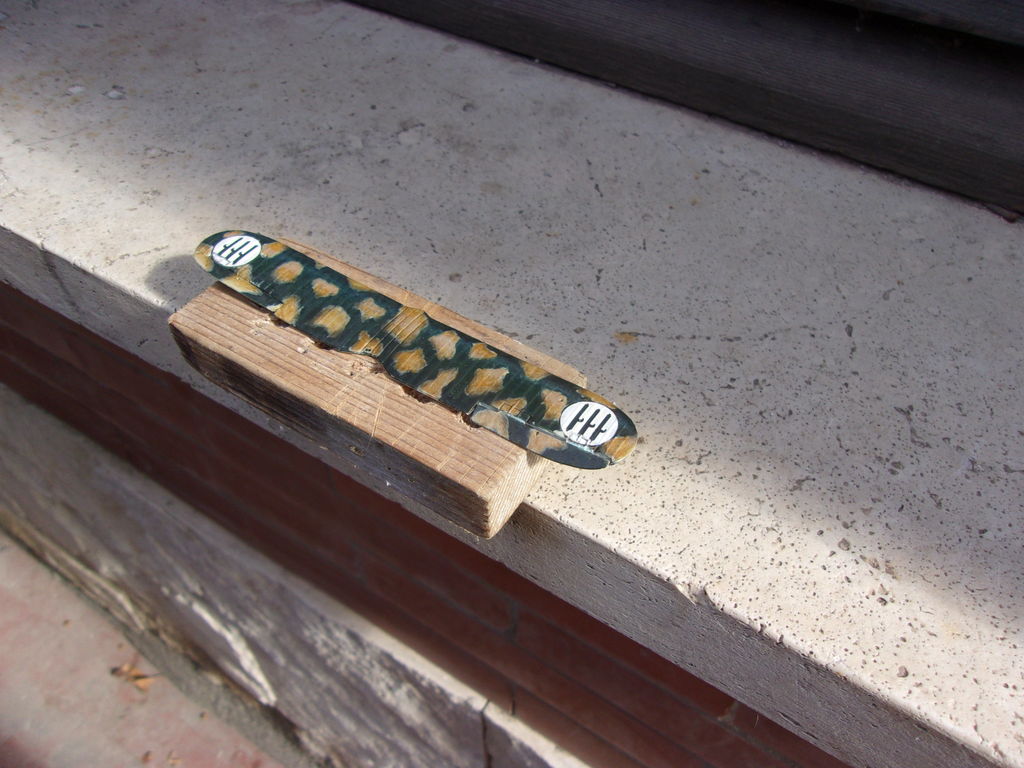

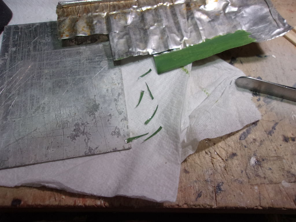

Ciao a tutti avanti con i lavori sulle palme
dipinti su lamierino due strisce di verde di tonalità diversa ; più chiara per le foglie nuove , scura per le "mature"
101_9408.JPG [ 128.1 KiB | Osservato 20105 volte ]
tagliate le foglie
101_9409.JPG [ 119.56 KiB | Osservato 20105 volte ]
incollate una per una cominciando con le foglie nuove
101_9413.JPG [ 119.54 KiB | Osservato 20105 volte ]
poi via via sempre più scure
101_9416.JPG [ 112.52 KiB | Osservato 20105 volte ]
101_9422.JPG [ 108.65 KiB | Osservato 20105 volte ]
101_9423.JPG [ 115.85 KiB | Osservato 20105 volte ]
101_9425.JPG [ 106.14 KiB | Osservato 20105 volte ]

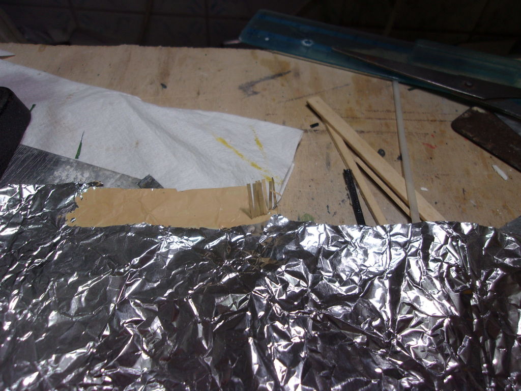

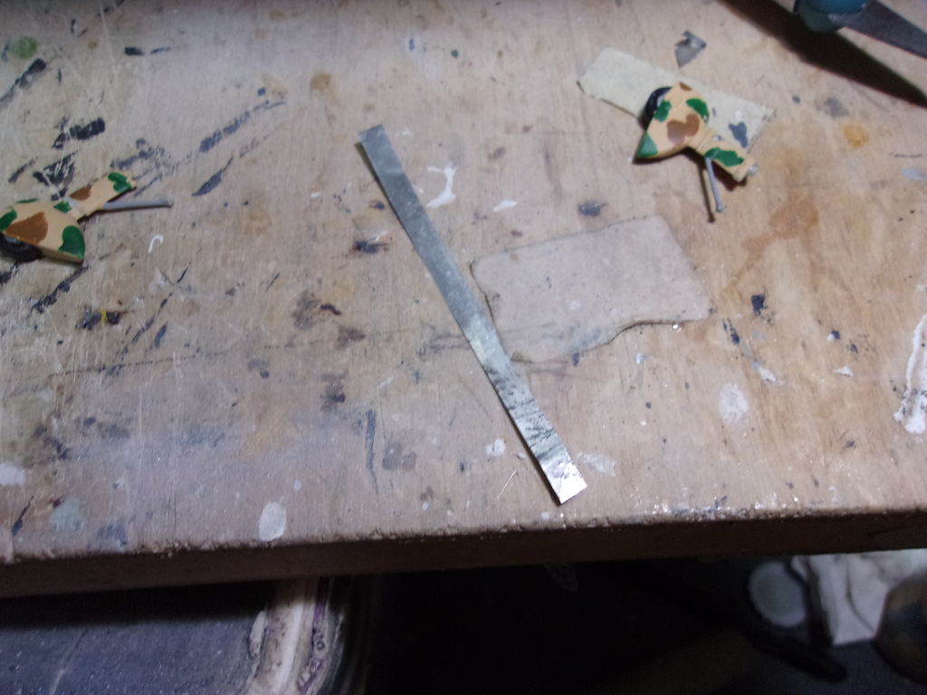

su della carta stagnola (più sottile del lamierino delle teglie)dipinta una striscia di colore sabbia per fare le foglie secche , tagliando dei piccoli settori "sfrangettatti"
101_9419.JPG [ 157.03 KiB | Osservato 20105 volte ]
incollati questi settori a formare degli anelli intorno al tronco iniziando dal giro più in basso
101_9434.JPG [ 109.26 KiB | Osservato 20105 volte ]
ritocchi vari nelle zone più o meno secche e bruciate dal sole e lumeggiature del caso..
101_9437.JPG [ 88.66 KiB | Osservato 20105 volte ]
101_9444.JPG [ 95.39 KiB | Osservato 20105 volte ]
stesso lavoro da fare per gli altri due fusti
