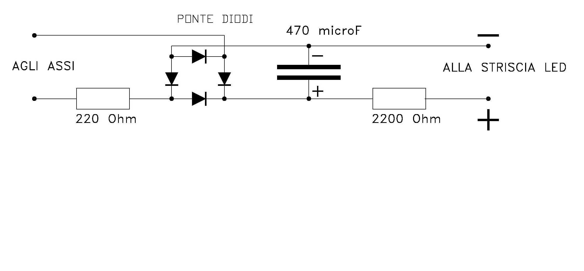

Premetto che alimento l'impianto in DCC.
Per illuminare le carrozze uso i led in strisce e alimentati come da schema allegato. I valori delle resistenze possono variare ampiamente: quella da 220 ohm che limita la corrente di carica del condensatore può essere un qualsiasi valore tra 100 e 470; quella da 2200 che stabilisce la luminosià dei led può arrivare anche a 4700.
Anche il condensatore - da 25 V - può variare tra 100 e 470 microfarad in funzione dello spazio a disposizione.
Il costo per una carrozza è veramente irrisorio (anche meno di 2 euro prendendo il materiale a confezioni e non a singolo pezzo), il risultato è ottimo con luce perfettamente stabile e con un consumo sui 10 mA a vettura.
Personalemente ritengo i decoder sulle carrozze (salvo le semipilota) un costoso gadget di scarsissima utilità ed uso.
Paolo

Buona sera, porto su l'argomento per chiedere se il ponte di diodi deve avere qualche caratteristica particolare...
 Oggetto del messaggio: Re: Illuminazione vetture passeggeri in DCC: Decoder sì o no
MessaggioInviato: mercoledì 14 ottobre 2020, 21:16
Messaggi: 6421
Minimo 30V e 1A, e più piccolo possibile.

Gianfranco ha scritto:
Quella da 220, invece, cosa fa? Determina il periodo di attesa prima dello spegnimento rispetto alla accidentale mancata presa di corrente? E, quindi, per allungare tale periodo la esistenza deve essere da 470?
Il valore di questa resistenza è influenzato dal valore di micorofarad del condensatore? In che rapporto?
Ciao è il condensatore che si carica e che in caso di interruzione di corrente alimenta il circuito, in questo caso più microfarad e volts hai più hai usa specide di batteria tampone, logicamente più aumenti questo valore più grande di dimensioni sarà il condensatore.
