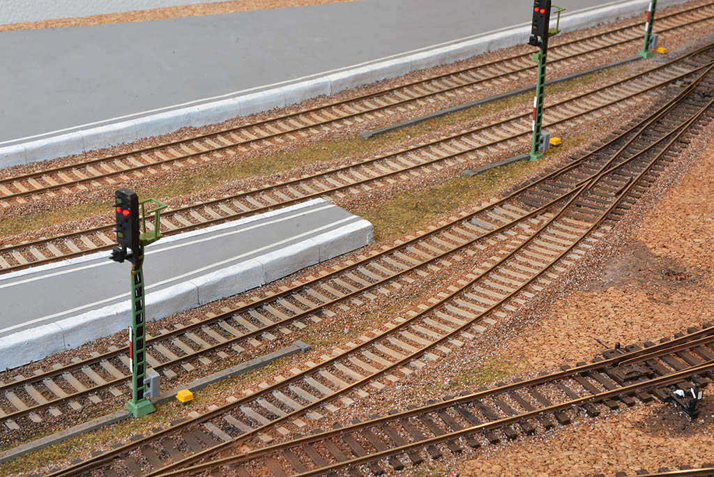

Piccolo aggiornamento.
La posa del ballast può dirsi conclusa (più avanti ritoccherò solo un paio di punti con graniglia monocolore) così come la sporcatura dei binari con pigmenti ruggine, bruno e nero.
FV al 17.01 - 3.jpg [ 253.08 KiB | Osservato 8275 volte ]
Di nuovo c'è il fabbricato viaggiatori -ancora da completare- che mi aiuterà ad "inventare" tutta la zona attorno alla stazione. Un punto molto importante, visto che dovrà ingannare l'occhio sulla ridottissima profondità dell'area.
FV al 17.01.jpg [ 246.45 KiB | Osservato 8275 volte ]
