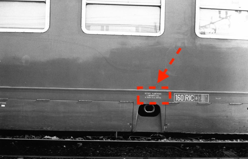

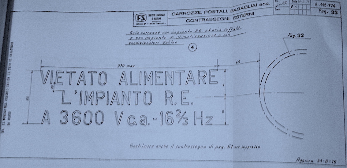

Nessuno ha foto di carrozze FS con visibile la scritta di non alimentare la condotta AT a 3600V ca 16 2/3 Hz?
 Oggetto del messaggio: Re: REC macchine trifase
MessaggioInviato: martedì 17 marzo 2020, 16:11
Messaggi: 1188
Località: trento
Ringrazio l' ingegner Michele Mingari per la precisazione e le foto (Ferrosud e sua)
il divieto riguardava ESCLUSIVAMENTE le carrozze X dotate di carica batteria statico ed eventualmente anche di impianto di climatizzazione, cioè solo le carrozze Tipo X 1970. Infatti, le altre X di costruzione precedente (Tipi 1964 e 1968, salvo i prototipi con IEA/s e climatizzazione) circolavano regolarmente alimentate dal REC degli E.431 (non tutte le unità ne erano dotate) ed E.432 (tutte con REC).
Va da sé che, le X Tipo 1970 essendo state consegnate a partire da fine 1972, la scritta relativa al divieto è durata pochissimo tempo, visto che tra il 1973 e il 1976 il trifase ha chiuso.
