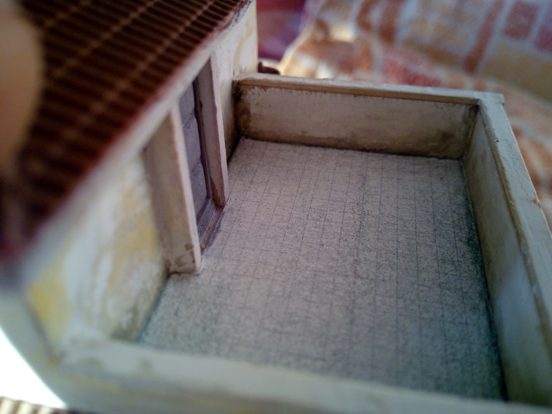

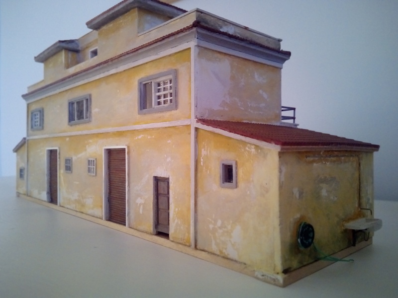

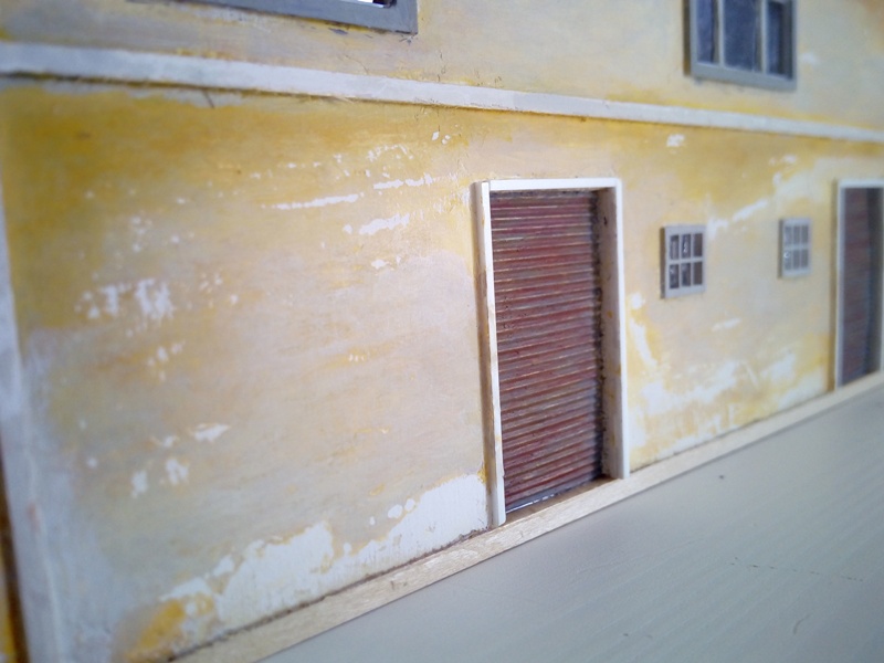

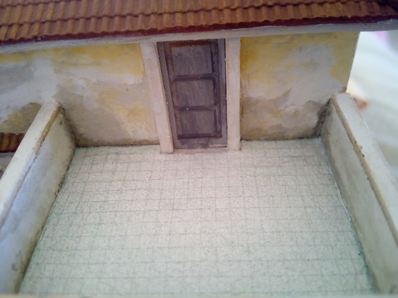

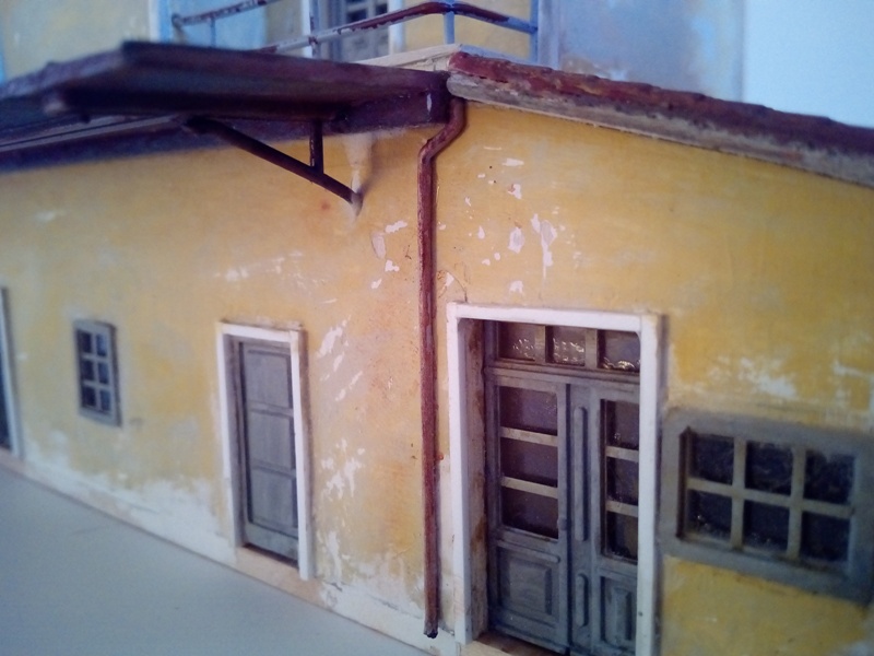

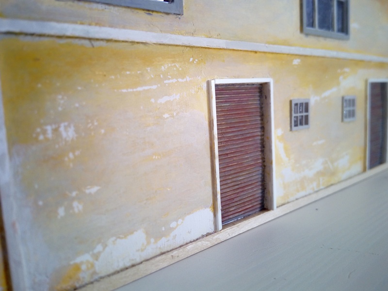

Salve, a seguito della grave situazione che stiamo vivendo, mi sono imposto un momento di silenzio, ma vedo che il forum comunque va avanti e credo che sia giusto così, quindi per quanto sopra mi scuso per le risposte in ritardo. Grazie Ludovico Icardi, anche da parte di mia moglie, mi fa piacere che il lavoro è di tuo gradimento. Grazie anche a Stefano Bigboy60 e San_tino. Ciao San_tino per quanto rigurda il procedimento, la priorità per me è andare sul posto e vedere, misurare e fotografare ciò che devo riprodurre. In questo caso l'edificio reale presentava delle crepe dove la pittura, ormai “cotta” si staccava facilmente con due dita scoprendo l'intonaco bianco al di sotto, per farti capire mi viene in mente l'effetto quando si sguscia un uovo sodo. Ti ricordo che la mia materia prima è il compensato, per cui la procedura che vado a descrivere la ritengo valida solo per questo tipo di materiale e ci tengo a precisare che tale tecnica comporta un notevole impiego di tempo. Quindi dopo aver carteggiato il compensato, passo un velo di stucco solo in alcune parti che poi andrò a dipingere in grigio/cemento, in questa fase devo ricordarmi/segnarmi queste zone. Successivamente passo lo stucco su tutta la superficie anche sopra quelle in grigio. Procedo poi a dipingere, in questo caso usando il color senape, diluendo dove occorre per creare l'effetto scolorito, avendo come riferimento le foto scattate sul posto. Quando è tutto asciutto, dove voglio creare un scrostatura, procedo a scartavetrare quel punto e sotto comparirà il bianco dello stucco. Se desidero creare una scrostatura più profonda andrò ad agire in quei punti pitturati in grigio, lì si formeranno ben tre strati, pittura senape, stucco bianco, stucco in grigio più profondo che simula la malta all'origine della costruzione. La cosa che a me piace e che le crepe come al vero, seppur piccole, 1 o 2 mm. sono tridimensionali. Nelle terrazze i parapetti e le mura, dell'edificio reale, forse perche maggiormente esposte, più che crepe presentavano un degrado uniforme e profondo. Preciso che la base del modello di 3 mm di spessore sarà coperta da un marciapiede in piastrelle di cemento, riportando la soglia delle porte a filo della superficie. Inoltre per avere un punto di riferimento per valutare le dimensioni delle piccole crepe, il pluviale che si vede in una foto e spesso 1 mm. Ovviamente all'edificio mancano ancora numerosi dettagli, però come spesso mi succede dopo un po' mi stufo, e per non commetere errori ho deciso che ci metterò mani più avanti. Adesso mi servono le rampe di accesso del magazzino merci...
