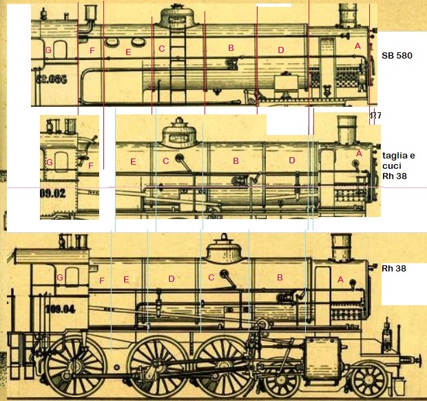

SB 580 VS BR 58
Confronto SB 580 e Rh38 semplificato.jpg [ 255.18 KiB | Osservato 17705 volte ]
I disegni sono tratti ancora dal sito : https://www.kleinbahnsammler.at/wbb2/in ... &pageNo=51
Il confronto frà le misure di diametri e passi delle ruote, dà questi risultati :
Ruote e passi SB 580 - BR 58.jpg [ 40.54 KiB | Osservato 17705 volte ]
Le ruote hanno raggi diversi :
- SB 580 : 14 raggi
- BR 58 : 18 raggi
se ho contato bene.
I contrappesi sono diversi ed il glifo della distribuzione ha forma diversa. Quello lo si potrebbe rifare.
Da Romford e similari si trovano, ma a mè non piacciono col cerchione così spesso.
Occorre modificare :
- ruotino : non và bene, nè come passo, nè come diametro
- telaio : SB 580 ce l' ha 3 mm più alto. Occorre eliminare la balestra della ruota motrice (terzo asse motore)
- blocco cilindri : è diverso. La BR 58 + a tre cilindri. Occorre togliere la biella interna ed il cilindro centrale
- caldaia : una verifica frà i disegni della Rh 38 e la SB 580 mostra che essa abbia un certo numero di differenze :
* la SB 580 ha quella originale e bella traforatura della parete del forno che nella Rh 38 non c' è
* il forno è più corto, mancano circa 5.3 mm
* la camera a fumo è più corta, mancano 2 .. 3 mm
Un taglia cuci della caldaia potrebbe essere questo :
taglio caldaia Rh 38.jpg [ 172.69 KiB | Osservato 17705 volte ]
Chiedere a MODELLER potrebbe essere un' idea buona, ma prima vorrei chiarirmi un po' le idee e vedere se possibile passare da una ipotesi ad un progetto.

Più che alla quartatura, per le ruote bisogna guardare all'orientamento dei contrappesi rispetto ai perni di manovella, poi come è stato fatto notare ci sarebbe anche il numero di razze...
Cercando una trazione esuberante si potrebbe forse pensare ad un abbinamento (digitalizzato, of course..) tra motrice RR e tender Roco oppure Fleischmann.
Roba da dottor Frankenstrain....

Interessante la quartatura 90 gradi e grazie per la forza di trazione. Farò verifiche sulla mia necessità.
Grazie per le informazioni.
