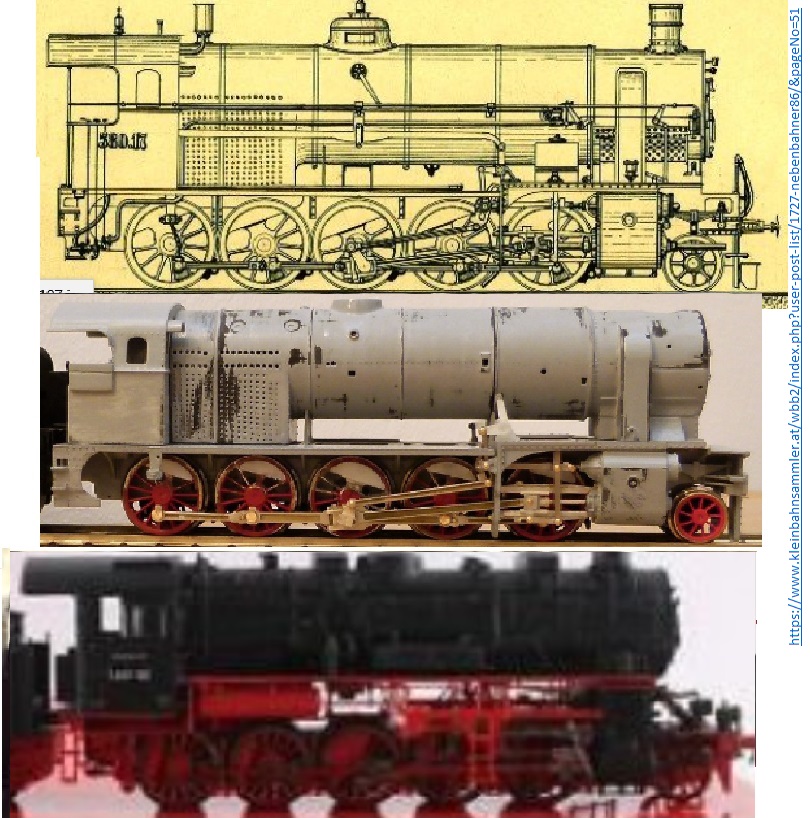

Io ho guardato per un kitbashing (!) :
- ROCO Rh 38 72124 per ricavarne :
* corpo cabina, anteriore cabina, fischio
* coperchio e supporto duomo, camino e supporto camino,
* tender : carrozzeria, assi folli, scatola ingranaggi (per supporto assi), cassetta attrezzi
* gancio realistico ed altri dettagli
- RIVAROSSI BR 58 HR2718 per ricavarne :
* telaio, assi, biellismo, motorizzazione, carrello anteriore
Poi assemblare i pezzi, ma … la somma dei ricambi della ROCO ammonta già ai 360 Eur della macchina nuova. Quindi converrebbe cannibalizzare la nuova, che ha anche un' altra miriade di pezzettini utili.
Della HRR non danno il telaio della macchina come ricambio; nuova costa 200 Eur.
Quindi, si partirebbe con 360 + 200 = 560 Eur.
Cifra alta, ma non sono i 1500.
Solo che dopo occorre :
- fare la caldaia (o adattare quella della 38 se di diametro adeguato, spostando il duomo e, probabilmente, allungandola !)
- assemblare i pezzi di una e dell' altra
- accontentarsi del numero e forma dei raggi della BR 58 HRR, anche se non molto distanti
Nel mio caso, poi dovrebbe avere :
- buona forza di trazione per trainare 3 carrozze Hobbytrain del Vienna - Nizza con illuminazione e prese di corrente (per questo terrei folle il tender a 3 assi e userei la motorizzazione HRR sui 5 assi)
- percorrere curve da 400 mm di raggio !
- la 1500, oops, la Micro Metakit da mè non potrebbe affrontare le curve strette e non credo che come trazione mi sarebbe sufficiente (meno male !)
Qualcuno ha altre idee ?
A dire il vero uno c' era, ma non ho visto fare altro che un accenno :
https://www.kleinbahnsammler.at/wbb2/in ... &pageNo=51
Quella potrebbe essere una strada :
- macchina in stampa 3D, eventualmente con caldaia da tubo ottone fresato ed aggiunta di duomo, camino, forno, etc.)
- telaio tender in stampa 3D e carrozzeria e cassetta attrezzi ROCO a circa 30 Eur
- acquisto della BR 58 HRR per telaio, rodiggio e motorizzazione e, se di diametro corretto, assi del tender
- eventuali dettagli come ricambi da ROCO
Ma io non sono attrezzato per disegno e stampa 3D (che ha comunque un costo).
Per la mia ambientazione mi andrebbe bene sia la Gr482, sia la Sudbahn 580 (stessa macchina)
Ho visto che la vera esisteva anche come BR 58-9..., ma quella da mè non circolava.
Anche un po' per tirare il sasso nello stagno !

bello il tuo sasso nello stagno, vediamo di far schizzare via le ranocchie, anche con i miei due centesimi di considerazioni.
L'idea é decisamente interessante, macchina poco nota ma che ha avuto il suo bel da fare dalle parti della Sudbahn, dalla potenza considerevole e che probabilmente ha ispirato ai progettisti delle FS la nostra Gr 480.
Non conosco bene la macchina, e, per quanti sono nelle mie stesse condizioni, ho tratto questo disegno dal libro di Giovanni Cornolò ''locomotive di preda bellica'' , Albertelli Editore:
Gr 482--.jpg [ 202.87 KiB | Osservato 17542 volte ]
Il convoglio da trainare, di Hobbytrain, é piuttosto pesante, soprattutto per via dell'attrito che producono le molte lamelle di presa di corrente per l'illuminazione. Possiedo il convoglio CIWL e so bene che occorre una doppia trazione per muoverlo, tanto che ho individuato come soluzione quella di dotare l'intero convoglio di una condotta passante con ganci magnetici e collocare una batteria ricaricabile in un fourgon, dotata di interruttore ed eliminare nel contempo tutte le lamelle.
La locomotiva rappresenta una sfida di taglia e cuci e mi viene in mente un nome che potrebbe sapientemente metterci le mani per trarne un modello favoloso: MODELLER.
Senza ovviamente togliere nulla a tutti i bravissimi Maestri che frequentano codesto forum.
In ogni caso, se qualcuno ne volesse avviare una piccola serie, manifesto qui sin d'ora il mio interesse e seguirò con attenzione l'evolversi dell'argomento.

Chiedere a MODELLER potrebbe essere un' idea buona, ma prima vorrei chiarirmi un po' le idee e vedere se possibile passare da una ipotesi ad un progetto.
Velimir : bella la tua macchina, tutta in fotoincisione e dal costo interessante. E' un modello leggermente diverso dalla SB 580. Ha ruote un poco più piccole, due duomi ed altri dettagli. Giusto ?
Col sistema BR 58 + tender Rh 38 avrei sempre la possibilità di montare il motore anche nel tender , aumentando la forza di trazione. Previa verifica delle differenze di velocità frà le due motorizzazioni. Lo si può fare solo se molto simili.

..modello dovrebbe essere questo..?

:shock: :shock: URKA ! mi vien voglia di passare all'austroungarico

A pensarci bene, MODELLER, se sei in ascolto, cosa ne pensi ? Fattibile ? Follia ?
O sarebbe meglio avere una caldaia in ottone da "arrotolare" ?
Comunque, io non ho ancora le idee chiare.
Velimir, sì è quella. Bella la SB 580 Micro Metakit.
fao45 : a quel livello di costo, si trova roba molto bella anche di macchine italiane.
Aggiungo altre considerazioni.
La BR 58, a fronte del vantaggio di offrire un carro completo e motorizzato, con ruote, passi e diametri coerenti frà loro e funzionanti, è una 3 cilindri.
Ne consegue che ha (o dovrebbe avere) le bielle esterne sfasate di 120°. Togliendo le bielle interne non riuscirebbe a trasmettere correttamente il moto alle ruote accoppiate.
Quindi non si possono usare le ruote della BR 58, salvo scalettare e ricalettare tutti gli assi. Questo, però, creerebbe due problemi : minor affidabilità delle ruote ricalettate, impossibilità in futuro di sostituire un asse, senza ricalettare una ruota.
L' austriaco che ha realizzato la SB 580 ha usato ruote della BR 50 :
- diverse da quelle della SB 580, che hanno i caratteristici arrotondamenti alla base dei raggi
- quasi bene come numero raggi : 14 contro i 12 necessari
- bene come diametro : 0.1 mm di differenza in H0 sul diametro teorico (SB 580 1410, BR 50 1400 come la BR 58)
- ha tornito i bordini, non sò se per farli RP25 o per farli stare nel passo molto raccorciato della 580
Il telaio della BR 50, invece, non và bene perché gli assi hanno passo 1650 mm contro 1450 mm della SB.
L' ultima osservazione mostra che il telaio della BR 50 non è utilizzabile.
E' che vorrei che fosse motrice la locomotiva, per darle trazione appesantendola.
E allora ? Devo riflettere ancora.

Più che alla quartatura, per le ruote bisogna guardare all'orientamento dei contrappesi rispetto ai perni di manovella, poi come è stato fatto notare ci sarebbe anche il numero di razze...
Cercando una trazione esuberante si potrebbe forse pensare ad un abbinamento (digitalizzato, of course..) tra motrice RR e tender Roco oppure Fleischmann.
Roba da dottor Frankenstrain....
Andrea Chiapponi
 Oggetto del messaggio: Re: FS Gr 482 e Sudbahn 580
MessaggioInviato: domenica 19 aprile 2020, 21:47
Nome: Stefano Minghetti
Messaggi: 2000
Località: Faenza
Frankestrin !
(da Frankenstein junior, per proseguire sul tipo Frankenstrano)
Interessante la quartatura 90 gradi e grazie per la forza di trazione. Farò verifiche sulla mia necessità.
Grazie per le informazioni.
