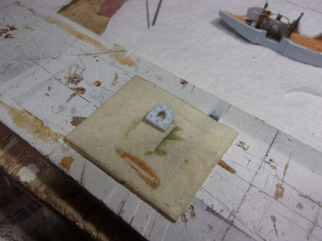

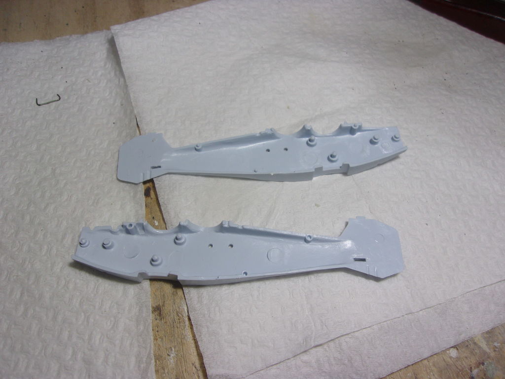

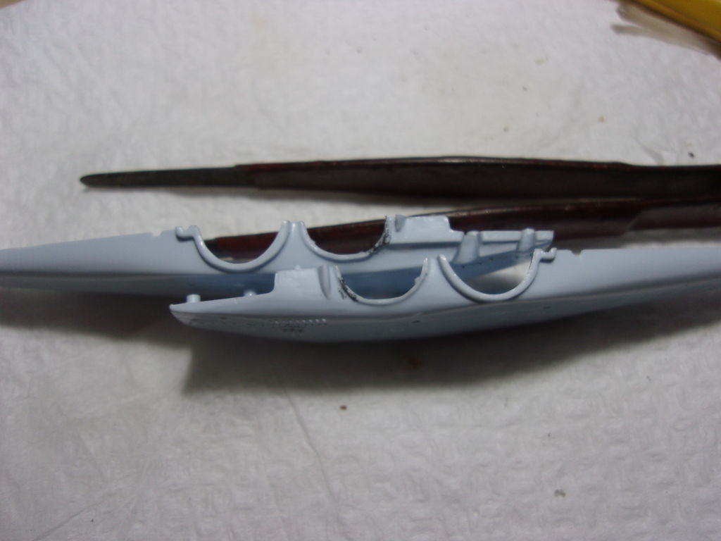

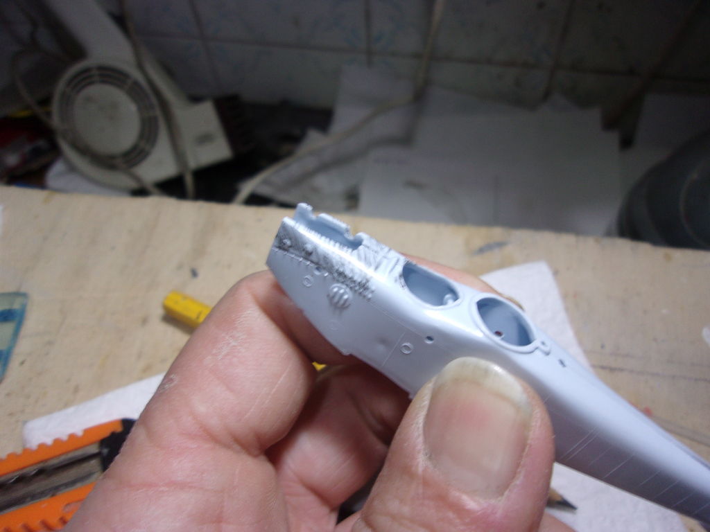

per poter riprodurre gli interni devi sfinare e svuotare le pareti delle due semi fusoliere che sono piene di incastri
102_1203.JPG [ 88.37 KiB | Osservato 22619 volte ]

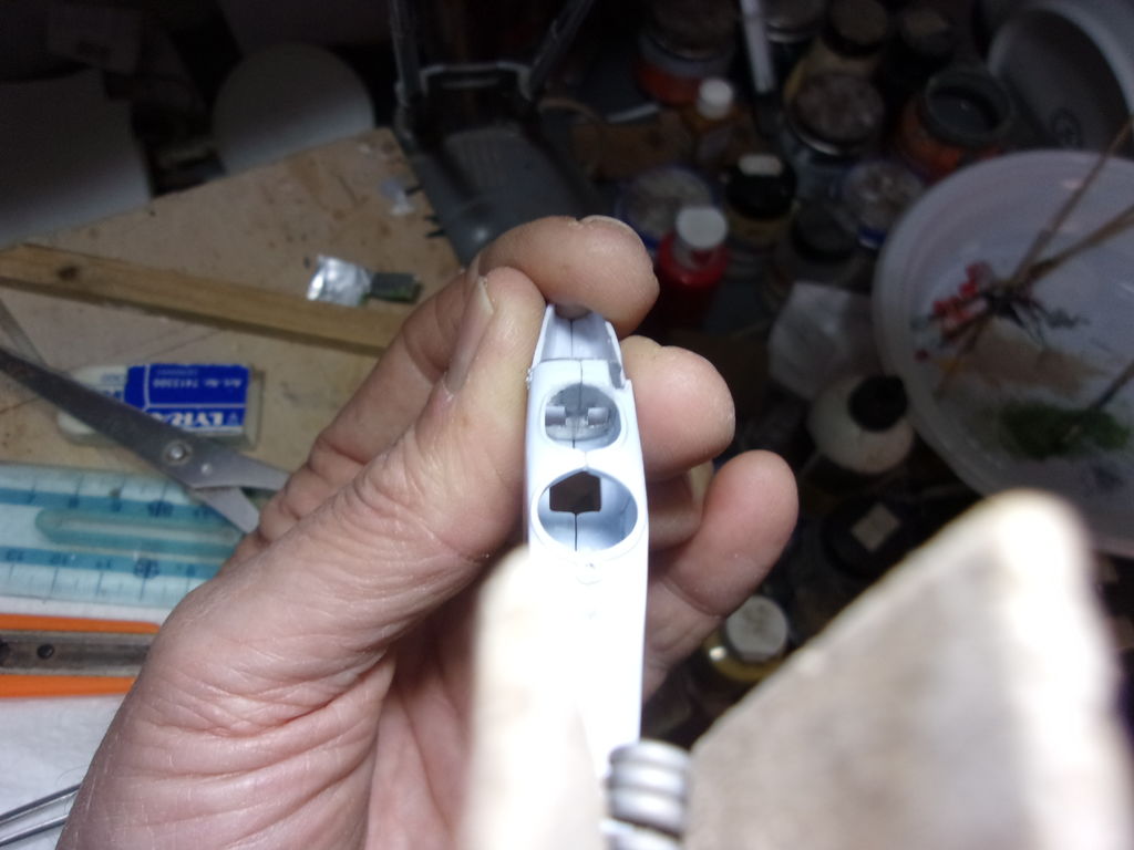

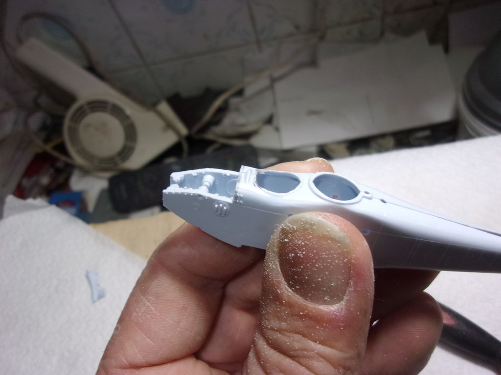

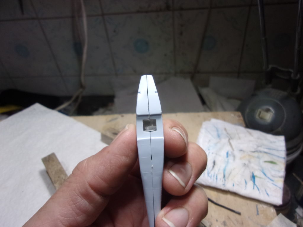

il pozzetto del pilota è troppo tondo occorre squadrare un po gli angoli anteriori
102_1206.JPG [ 57.03 KiB | Osservato 22619 volte ]

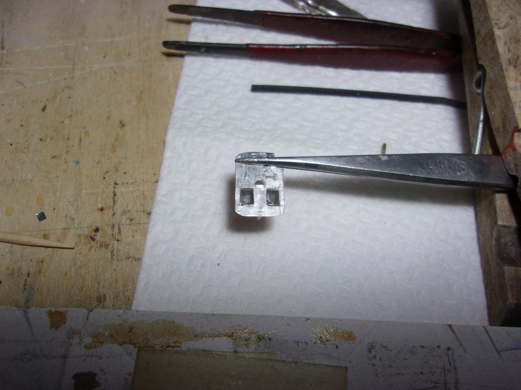

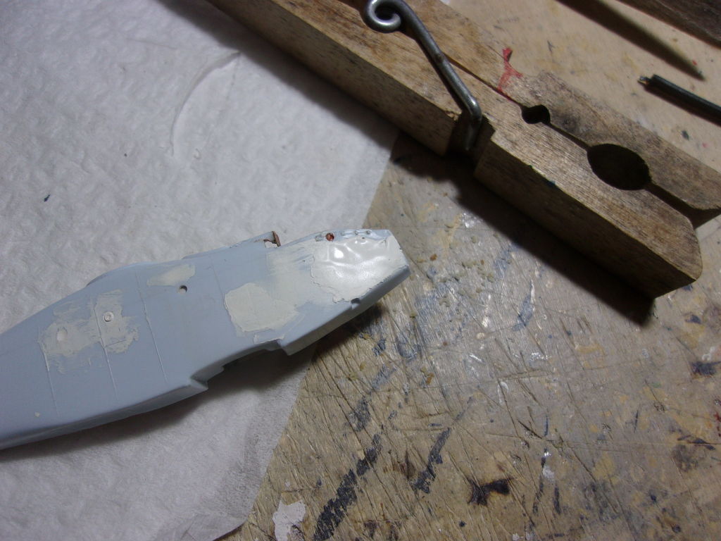

c è da tagliare anche i cofani motore
102_1209.JPG [ 73.29 KiB | Osservato 22619 volte ]
102_1211.JPG [ 75.19 KiB | Osservato 22619 volte ]

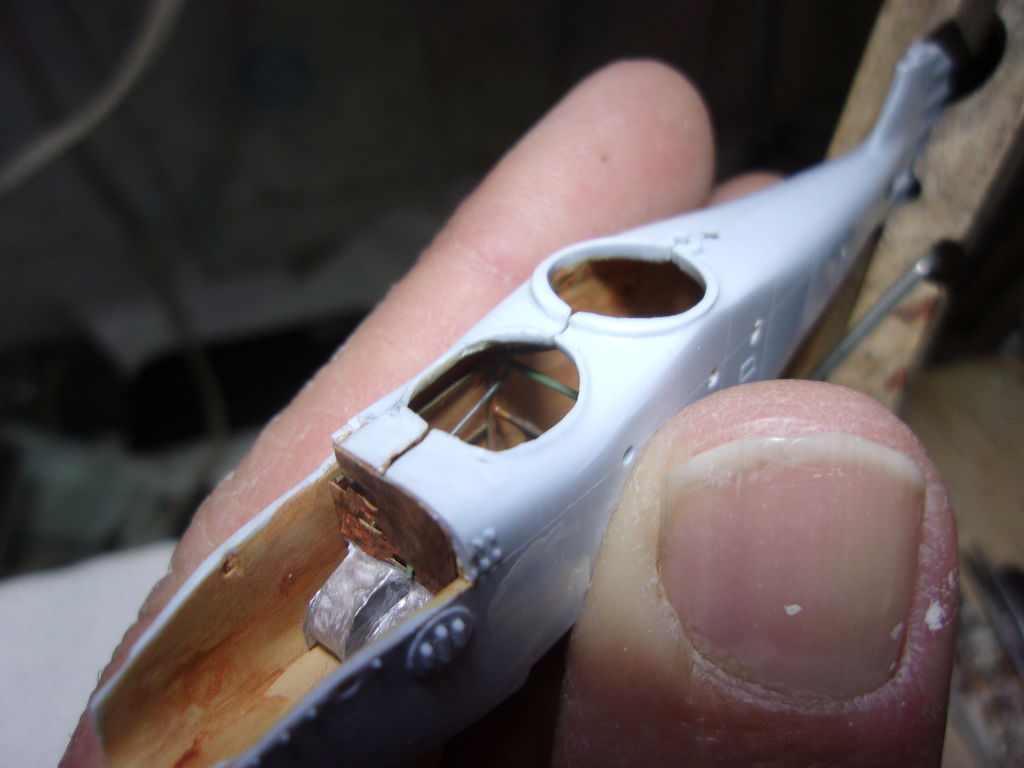

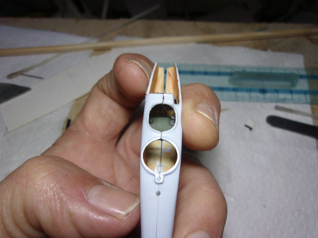

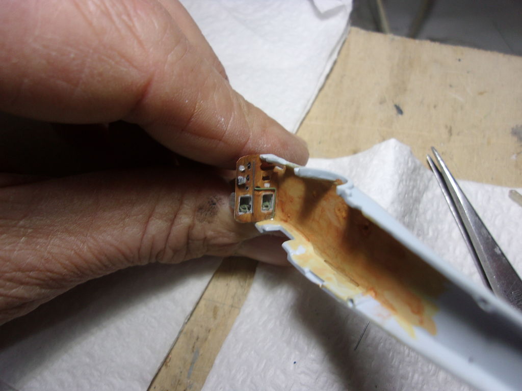

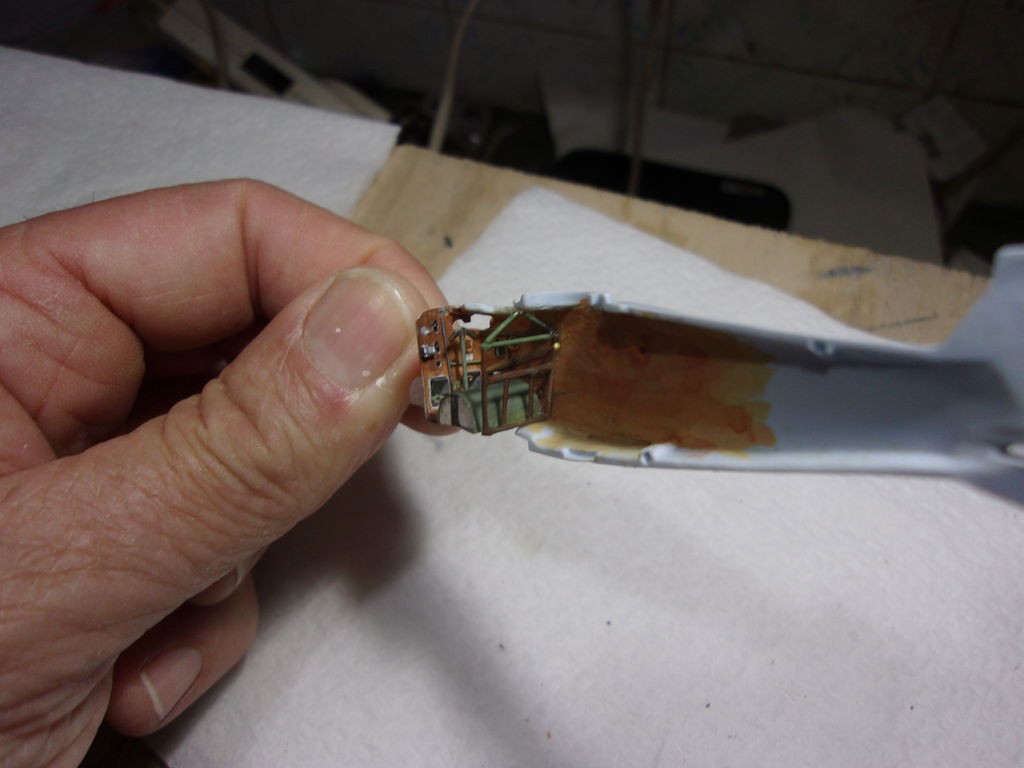

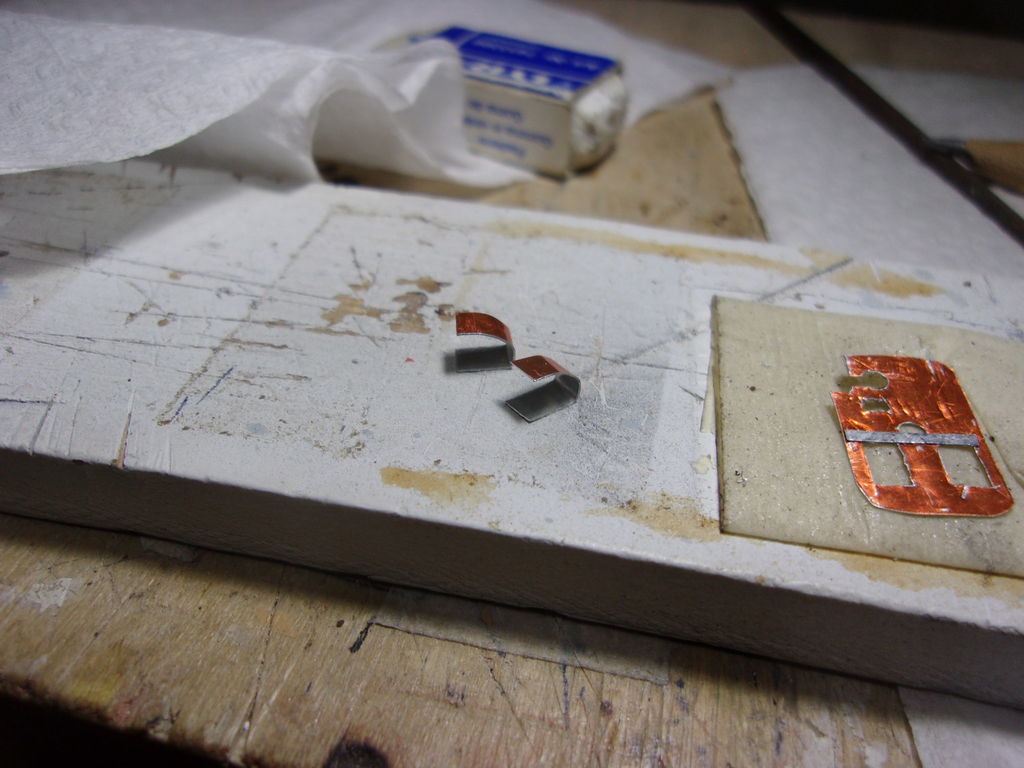

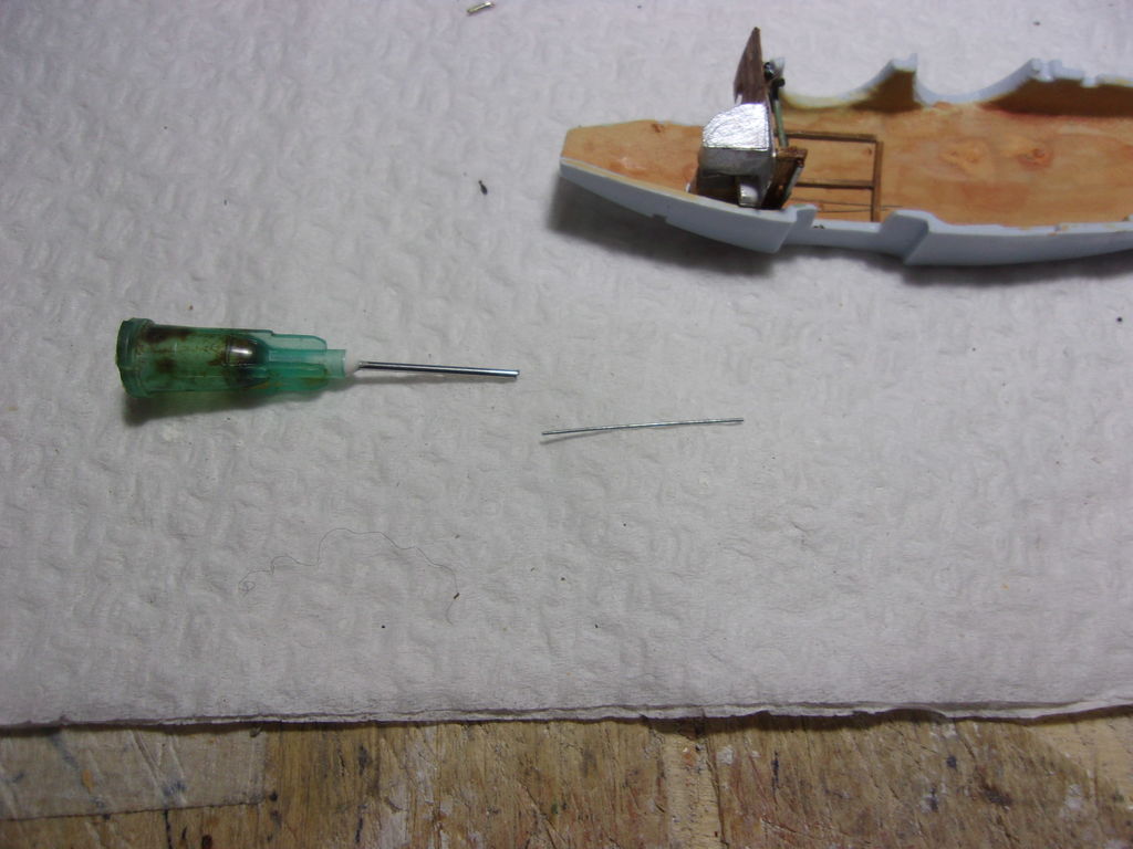

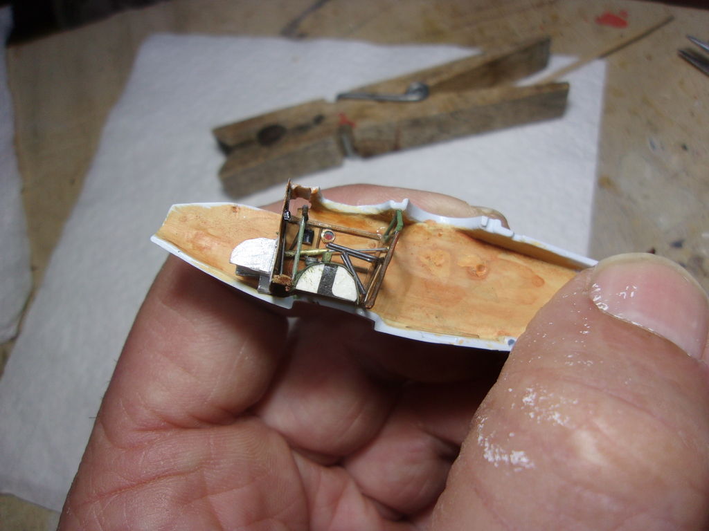

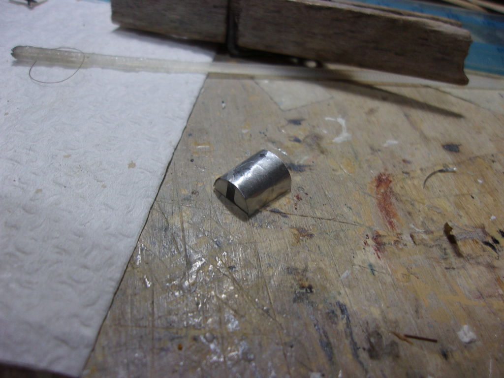

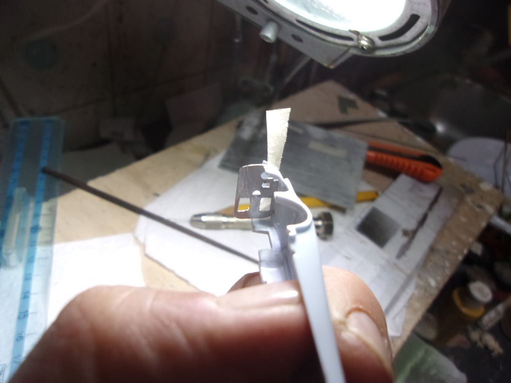

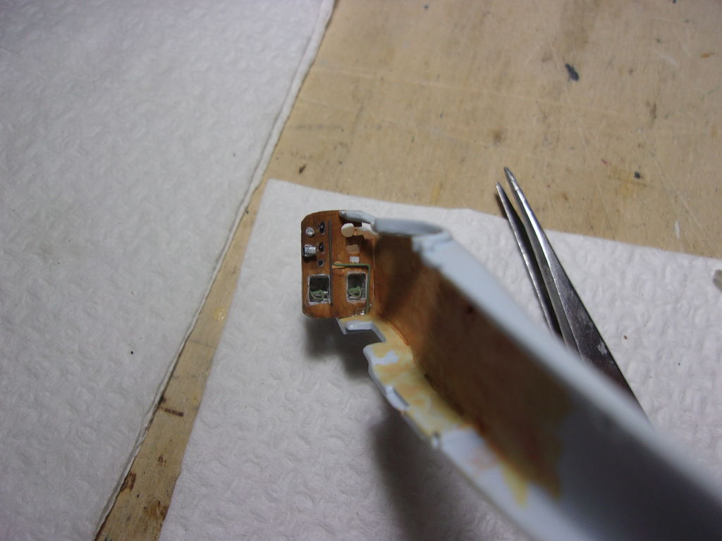

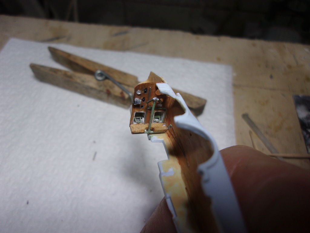

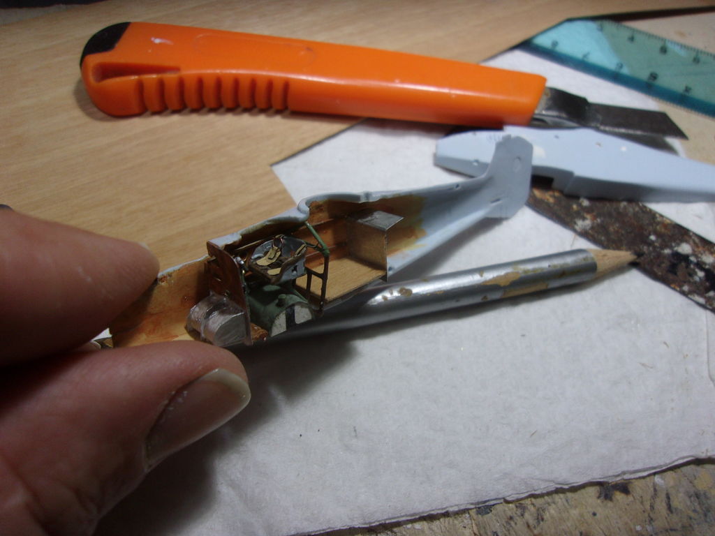

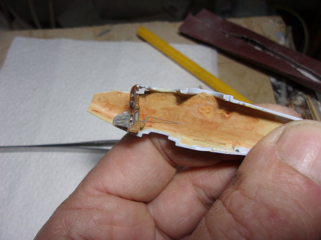

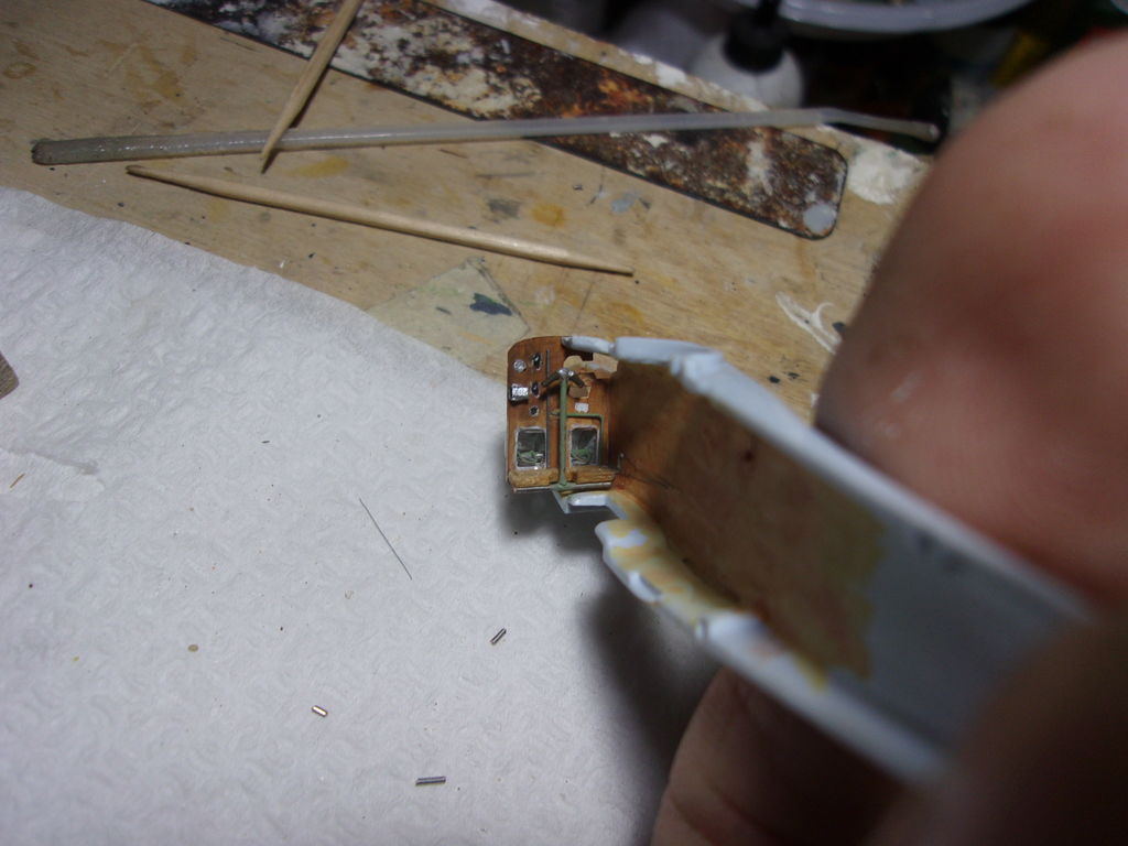

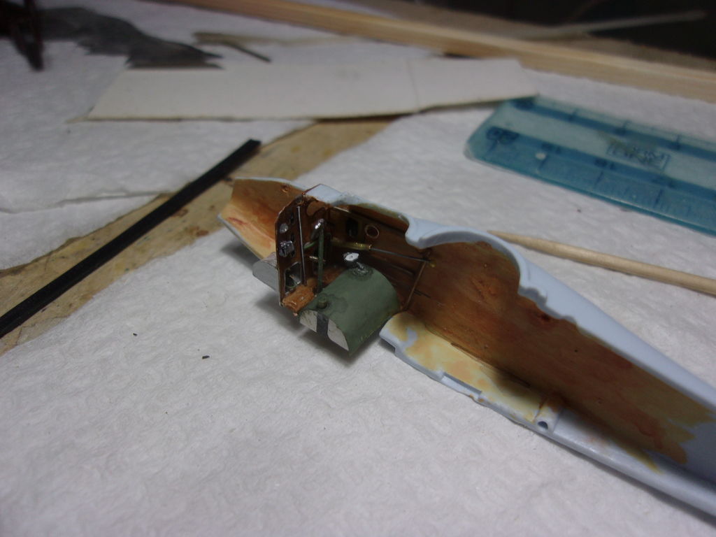

sfinata con una fresetta tutta la parte che va dal vano motore fino a dopo la postazione dell osservatore controllando mano mano in contro luce so spessore rimasto
102_1214.JPG [ 111.58 KiB | Osservato 22619 volte ]
102_1213.JPG [ 58.63 KiB | Osservato 22619 volte ]
nella foto si vede la differenza tra un fianco assottigliato e l altro ancora da fare

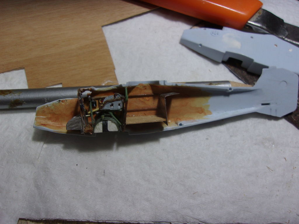

102_1217.JPG [ 79.86 KiB | Osservato 22619 volte ]

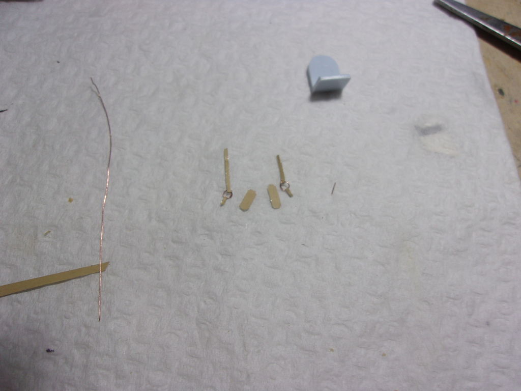

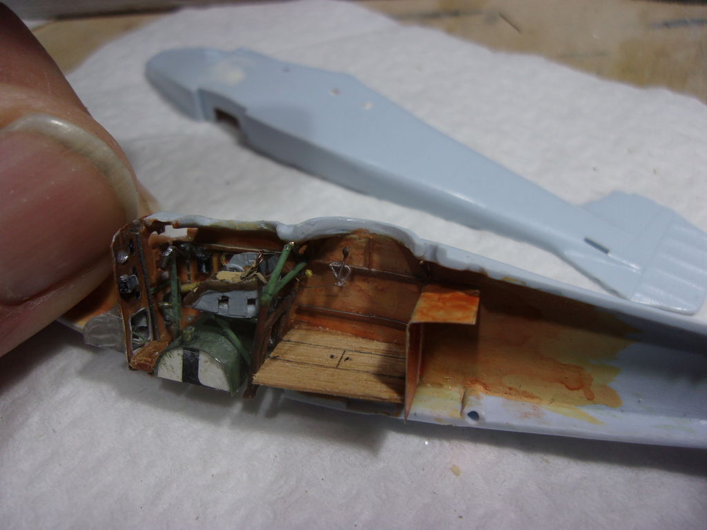

siamo solo all inizio di un lungo camino ( in realtà al momento sto un bel pezzo più avanti ))
